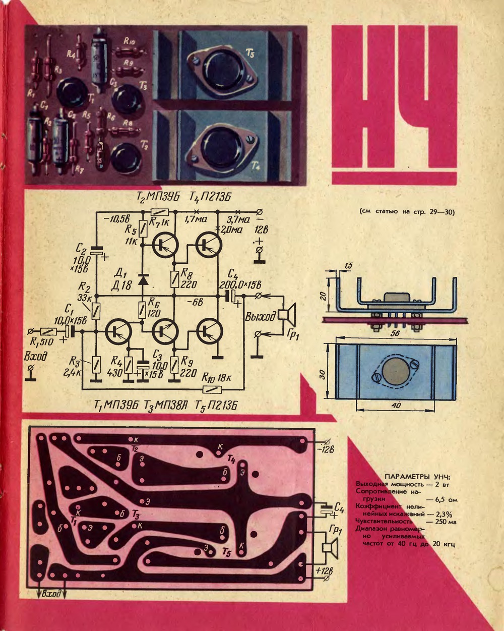

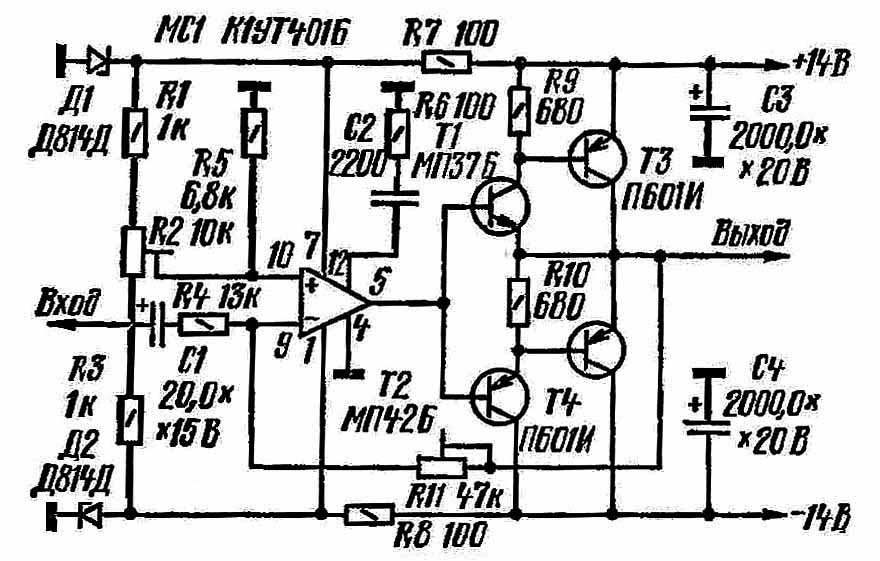

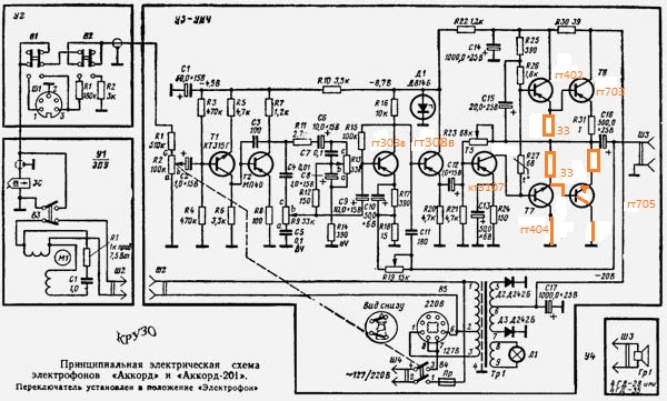

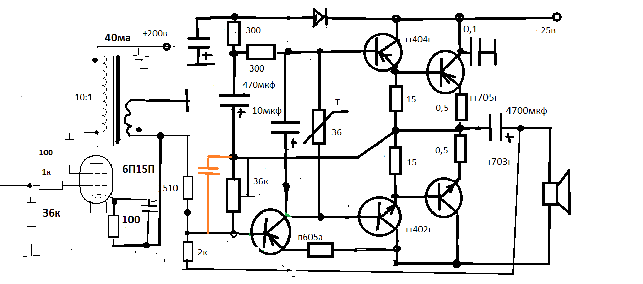

вот вам хороший звук
    31.1 KB · Просмотры: 111

Что мы и делали начиная пацанами слушать музыку осознанно.

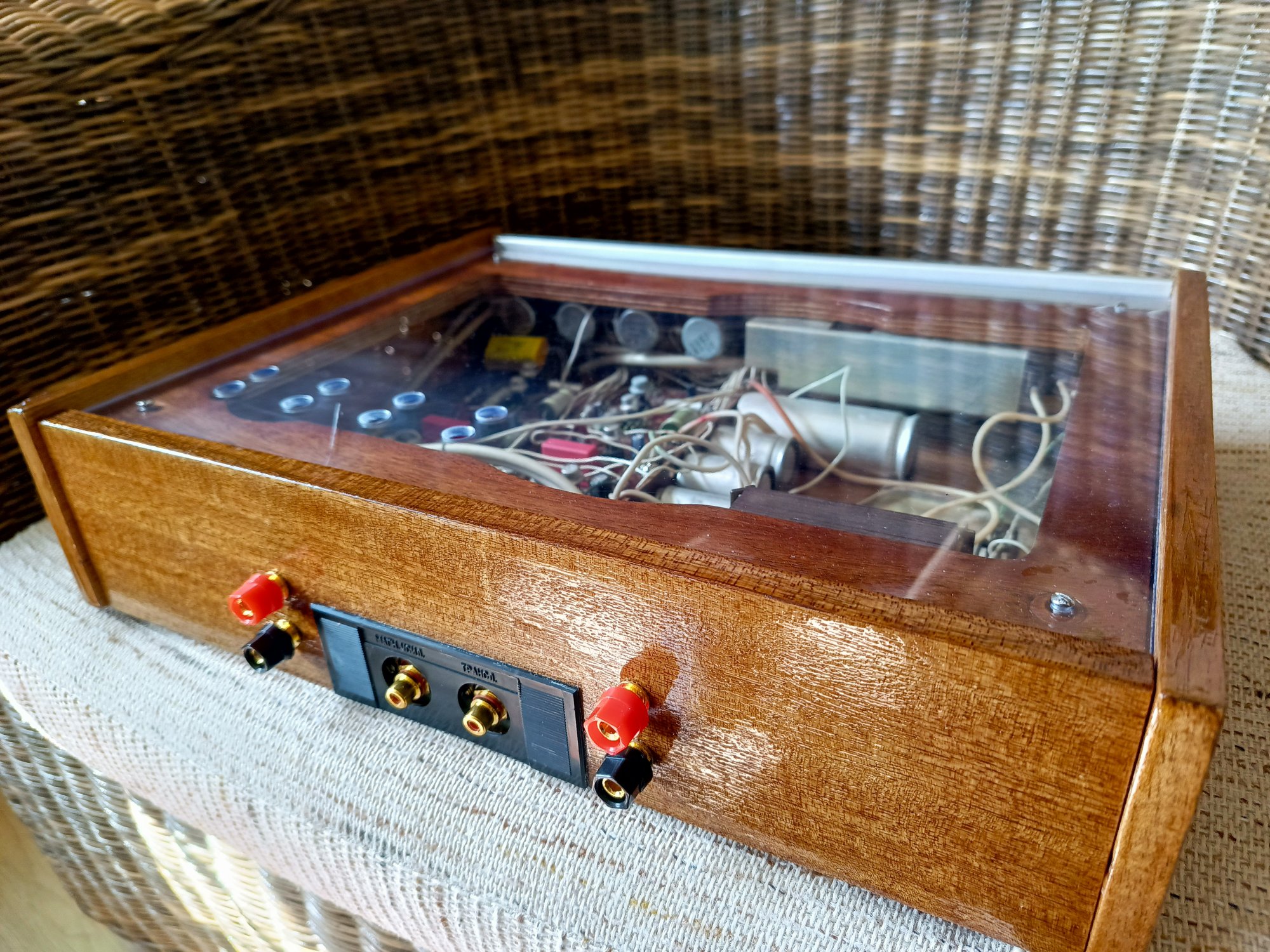

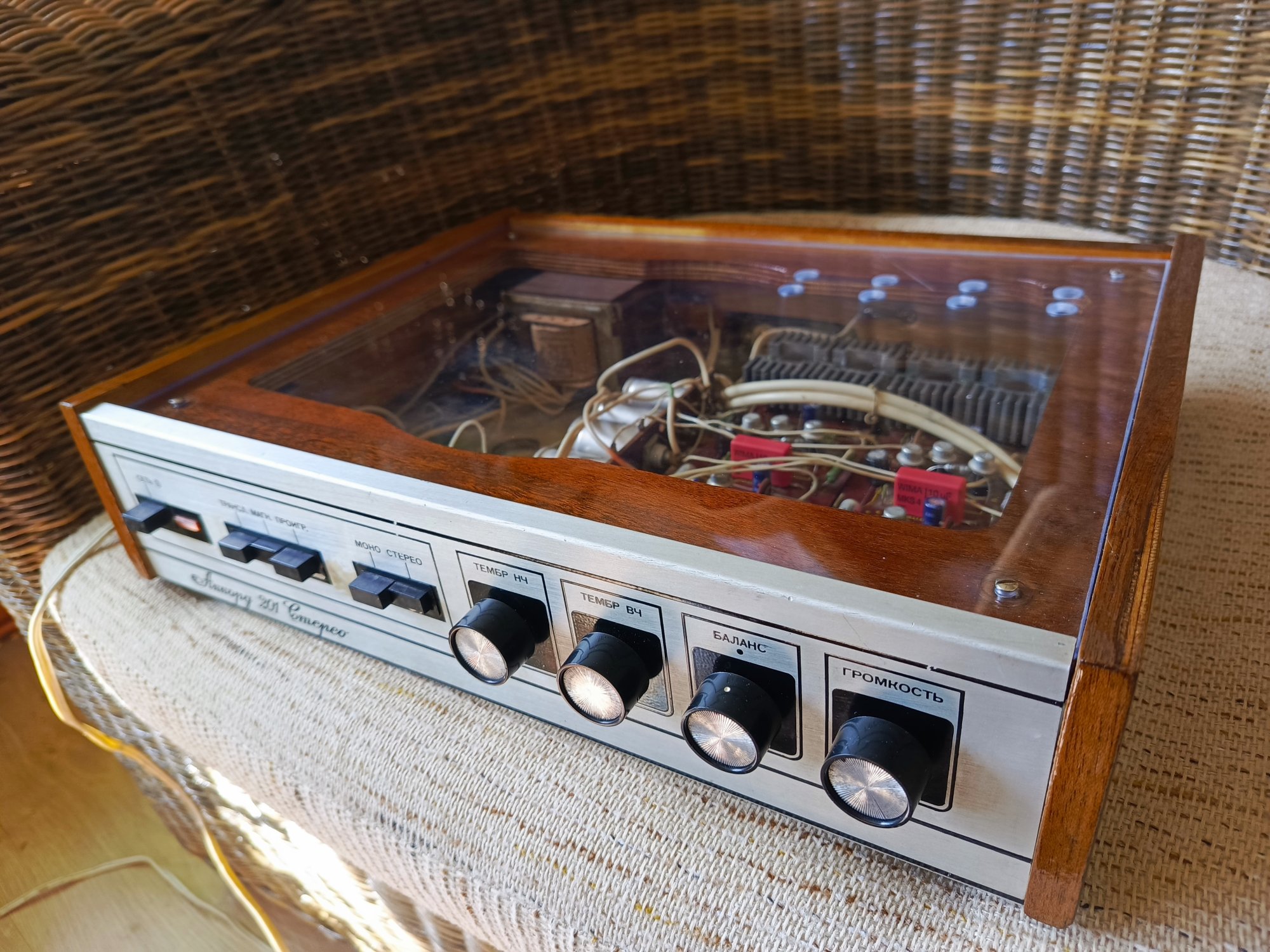

Вот моя осознанная музыка: 9й класс, 1971 год, Нота-М, усилитель из Радио, собранный на куске пластика с питанием от ТВК-70 .

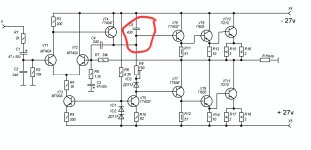

Хорошая схема, но ламп таких нет и выходных транзисторов.
Есть гу50, 6п3с, 6п7с, гу81м и ещё какие то пентоды, тетроды. Ламп всяких мешок :)
Сколько нужно напряжение раскачки от драйвера для первички ФИ трансформатора такого каскада на п210?
    127.8 KB · Просмотры: 42
Схема Григорьева качает трансом выходную пару КТ908 с помощью комариной пары КТ315- КТ361. Вот пример грамотного решения.Сигнал возбуждения выходных транзисторов в данной схеме невелик. но вмешивается емкость переходов выходных транзисторов и паразиты самого трансформатора.
Из нашего германия П215 особенно с приемкой- лучше прочих. Если надо- дам адрес и телефон, там их валом и недорого. Фига вы вцепились в эти тормоза П210...
она копеечная,можете 6п14п поставить
на выход можно п215 с квази выходом
гт703\705 могу продать за символическую сумму)так что отмазки не катят)))
    31.6 KB · Просмотры: 61
Окончание первого курса, 1967 год, усилитель из Радио, 1965, №7, 5ГД-1РРЗ в дощатом чемодане без крышки (ОЯ!) с двумя 1ГД-9 (кажется), по бокам - это дома, проигрыватель Концертный, 4 скорости, пьезомоно.
В оркестре факультета - двухтактник на 6П14П и выходниках Днипро, доработка ЗУ-430, 80-тиваттник на четырех 6П3С с трансформаторной раскачкой.
Транзисторный еще в школе безнадежно проиграл макету лампового однотактника...

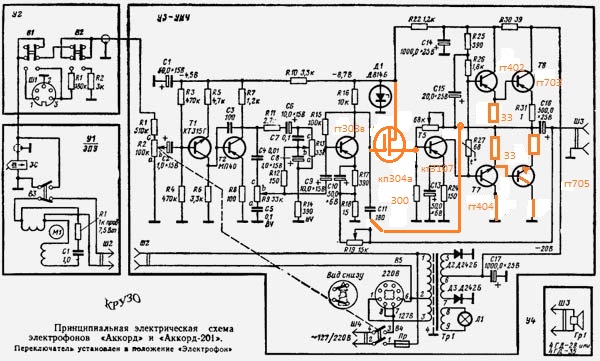

я бы выход аккорда на гт703\705 переделал там не сложно и радиаторы подойдут родные
    101.3 KB · Просмотры: 100
    102.3 KB · Просмотры: 90

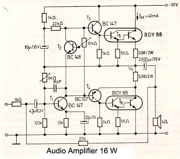

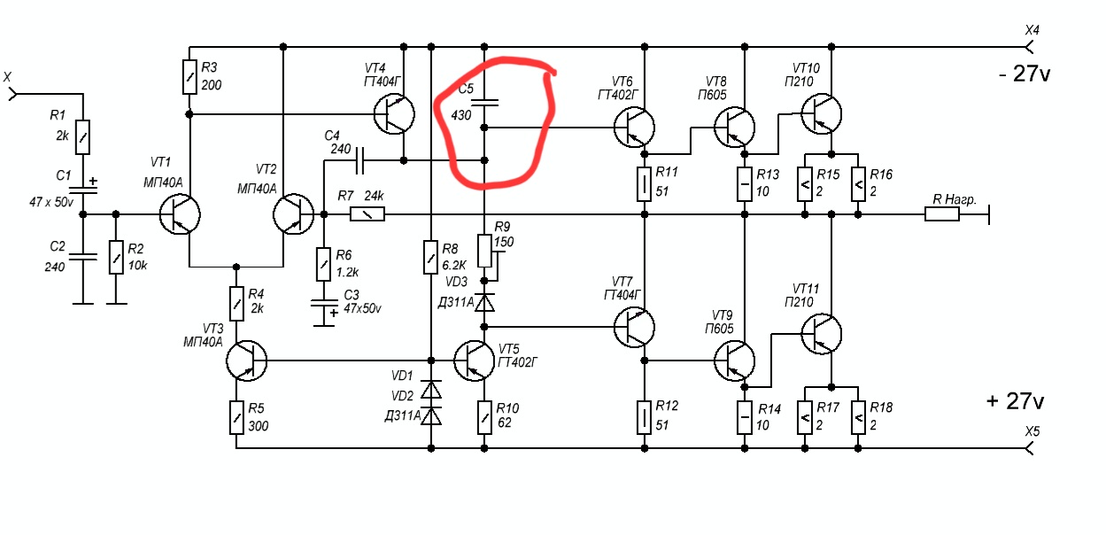

Германиефилы, почему молчим?
Есть вопросы. Хочется получить... не по роже, а желательно полезные советы. Итак трошинский усь на "дубовой", но такой загадочной П210. Знатоки утверждают, что всё как бы ничего, но коррекция сделана коряво. В частности величина С5 явно избыточна, с вытекающими последствиями (а кстати, какими?). Понятно, что нужно уменьшать. Как с помощью генератора и овцелографа это правильно сделать. Какой частоты меандр подавать и какой его вид на выходе должен быть?
Напомню схемку:
Согласен.
Но с моей стороны предложений\советов в этой части не будет. Пока.
Соглашусь однако, что коррекция - "странная".
Замечание - напругу снизить надо до +\- 20 Вольт, нехрен рисковать ГТ-шками.

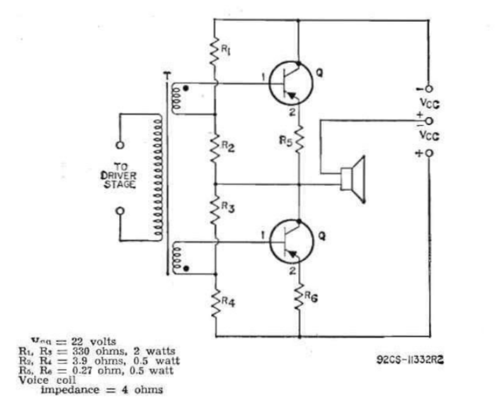

По личному убеждению - П210 можно применять только с раскачкой трансом, о чём, впрочем, многие знают..
Все правильно в схеме Трошина. Недавняя попытка сделать что-то приличное на выходных германиях одной проводимости по квазикомплементарной схеме привела к подобной коррекции одного выходного плеча . И поскольку разисторная нагрузка драйвера была низкоомной, то емкость коррекции вываливалась под 10 нан. Та же штука есть в усилителе с трансформаторной раскачкой, к-б выходников шунтированы конскими кондерами. Уменьшил емкость- импульсу сильно получшело. Там вообще было все удавлено ни в какие ворота рамок.

Дык вопрос в том, на сколько нужно уменьшать (контролируя форму меандра на выходе)?

термостабилизация так лучше.
БДЫ88 американские, древние , их найти сегодня- не знаю, какую везуху надо поймать. Обычные составники -Дарлингтоны без вывода базы мощника на улицу. Нет простора для маневра.

При таком размере С4 - С5 может не понадобиться. Или наоборот. Хотя наоборот я бы осторожно вертел бы. очень осторожно.

Что-то все такие осторожные...
Ну ладно, должна же быть какая-то общепринятая метода подгонки этих кор.емкостей. Может в книге какой есть описание или на форумах, как это практически делать. Или +-50% от расчетного значения особой погоды не сделают?

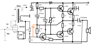

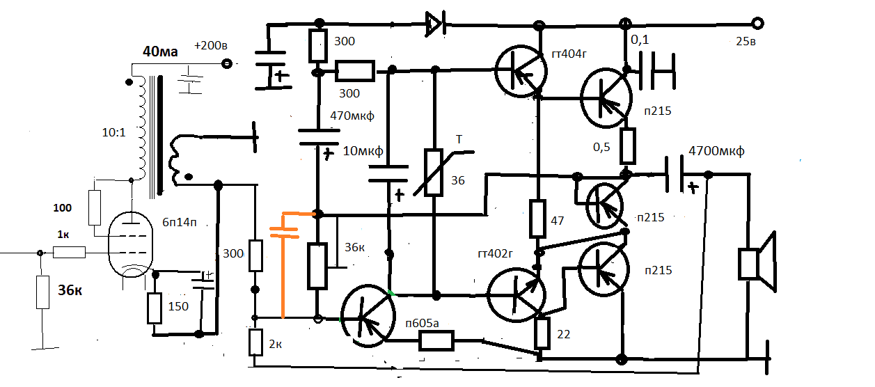

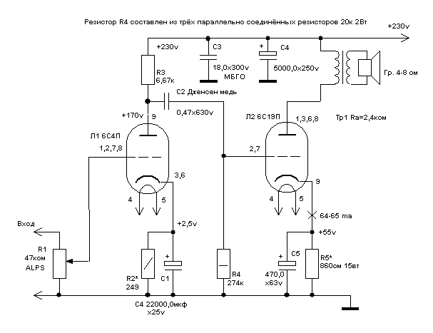

Если драйвер двухкаскадный на лампах для ВК на п210, куда ставить межкаскадный ФИ трансформатор, в анод или в катод?
Примерно так, вместо выходного трансформатора?
Лампы будут 6ж1п в триоде и 6с19п с питанием примерно 80-100в для 6с19п.

Отсутствие возбуда, затухающего колебания на полке меандра, пиков на фронтах, правильная форма меандра.
