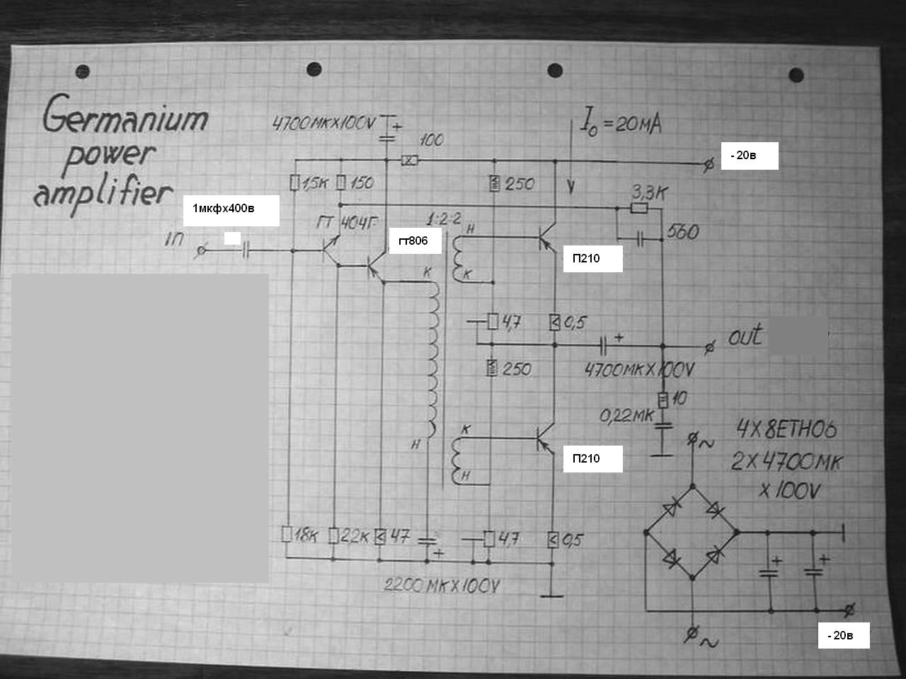

Про коррекцию лихо ты тут завернул !
у АД167 граничная частота 3мгц у гт806 более 10мгц поэтому чуть изменится коррекция надо на схему смотреть
и желательно в предвыход тоже вч транзисторы поставить,например вд139+п605а
в шиклаи плечо кремний ,тогда порог открывания будет примерно одинаковый у шиклаи 0,65в а германиевого дарлингтона 605+806 примерно 0,55в,и устойчивость с вч предвыходом(вд139+п605а) лучше чем с гт402\404 при вч выходниках 10мгцевых

П210 - сплавной, гт806 диффузно-сплавной, по сути они оба сплавные.
Если уже так хочется идти по пути Аббаса, то он звучание ГТ806 забраковал, а П210 - наоборот. Тот же Трошин, на выход советовал именно П210. Но вообще то, хозяин - барин...
п210 отлично будут работать в Аклассе в повторителе,или с натяжкой в АВ но с трансформатором,в АВ очень важно быстро закрывать плечи иначе сквозной ток и пробой на вч при переключении,трансформатор это делает лучше всего
если будете делать без транса на нч транзисторах ставьте в предвыходе гт402\404 и им в эмиттер и коллектор очень малые резисторы 16,,,,22ом,чтобы входные емкости выходников быстрее разряжались,но это повлечет снижение входного сопротивления ВК,поэтому перед ним обязательно ставить каскад с ОК на п605 после УНа в схеме выше так и сделано вд140 ОК перед ВК
только там на выходе гт806,а предвыход лучше иметь более вч чем выход поэтому стоит вд139+п605а вместо 402\404

..трансформатор это делает лучше всего..
Никто и не спорит. Но лучше без него.
Для повторения хороша трошинская схема на П210 и народ активно автора вопросами закидывает под статьей, что говорит о большом интересе. Конечно, есть вопросы по коррекции, но местные гурии радиотехнических наук не станут ничего править в ней по идеологическим причинам. А было бы неплохо...
покажите ее,что там за чудо???))) просто нет хорошей схемы на п210 без трансформатора!!!просто транс нужен не от балды а хороший ,с полосой более 100кгц и не будет проблем,конечно рукожоп намотал и сделал выводы а вы поверили
один вариант это делать двойки из п605+п210 с резисторами 10ом в эмиттерах 605х кое как вытянут или те же 10 ом в эмиттер и коллектор 402\404 их снабжать радиаторами и ставить п605 с ОК перед этим ВК

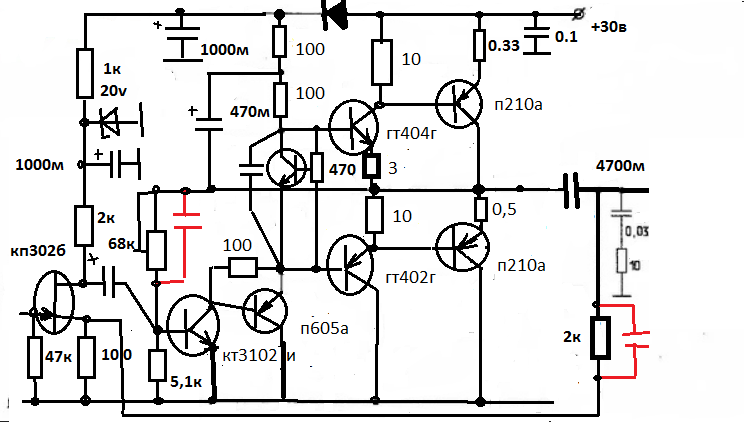

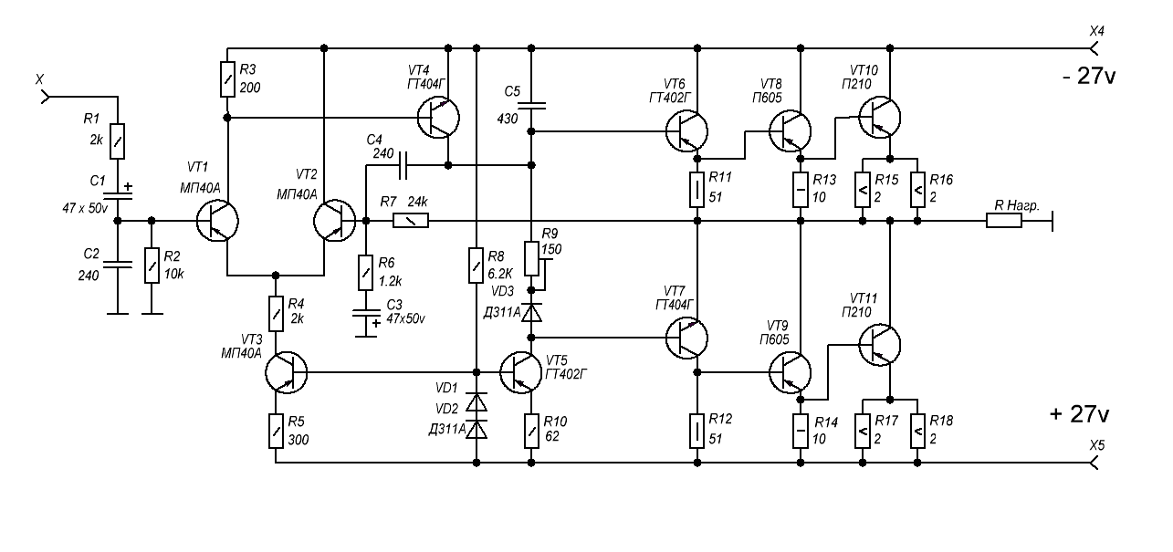

Схема такая, в процессе доработки.
    127.9 KB · Просмотры: 55

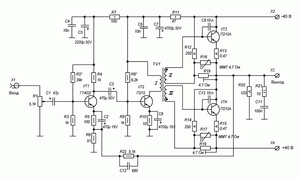

Киев
    22 KB · Просмотры: 73

вот эта будет лучше без транса

зачем вам в Диффе и УНе низкочастотный германий?Трошинская схема не айс
поставить в дифф кт3107 ,в УН кт602Б в ИТ вд140 ,в первую ступень ВК п609 +вд139 вместо 402\404
будет все устойчивее и плечи симметричнее- шиклай(139+п605+п210) открывание 0,65в тройка германцев п609+п605+п210 тоже примерно 0,65...0,7в
дифф без зеркала говно,гораздо лучше джифет причем с приличным предельным симметричным размахом в отличие от диффа с одной обрезанной полуволной

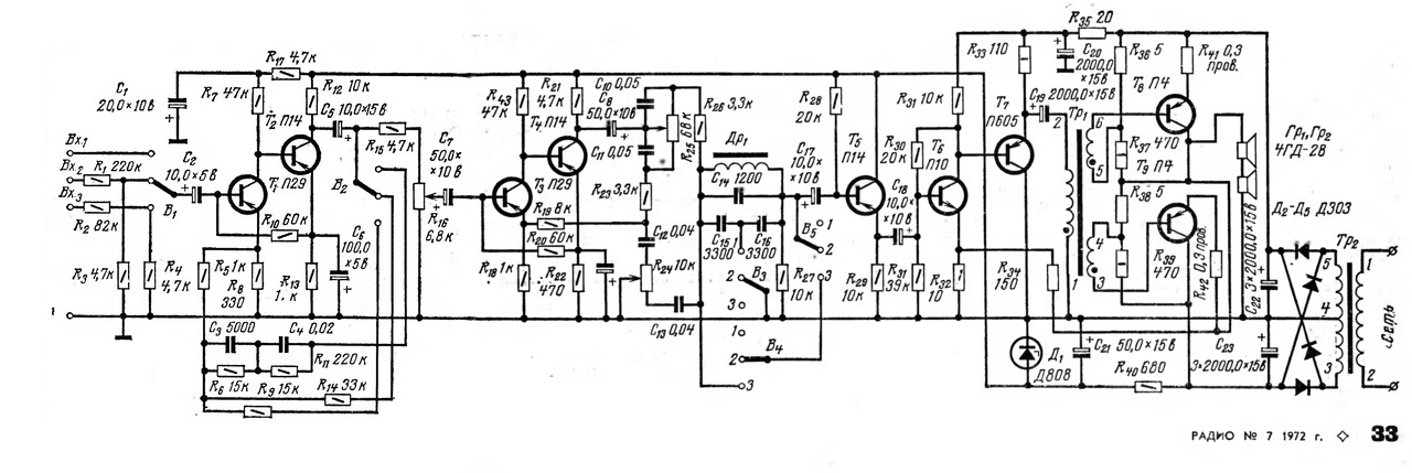

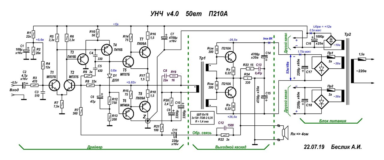

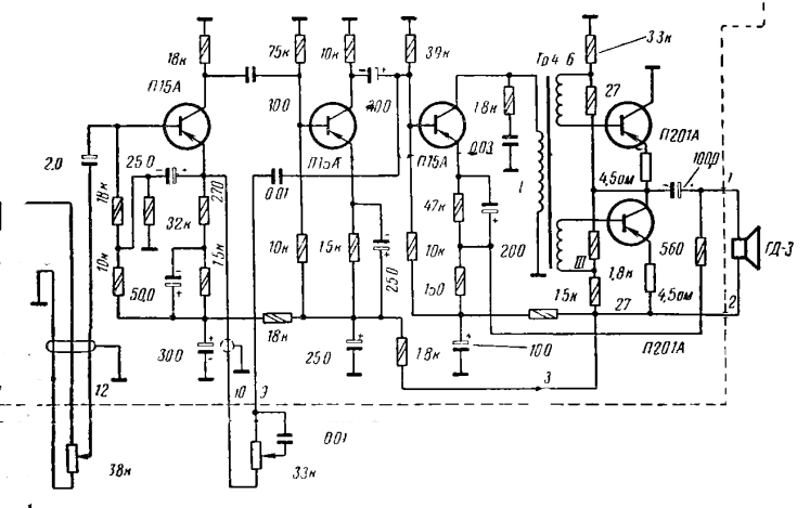

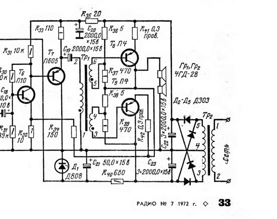

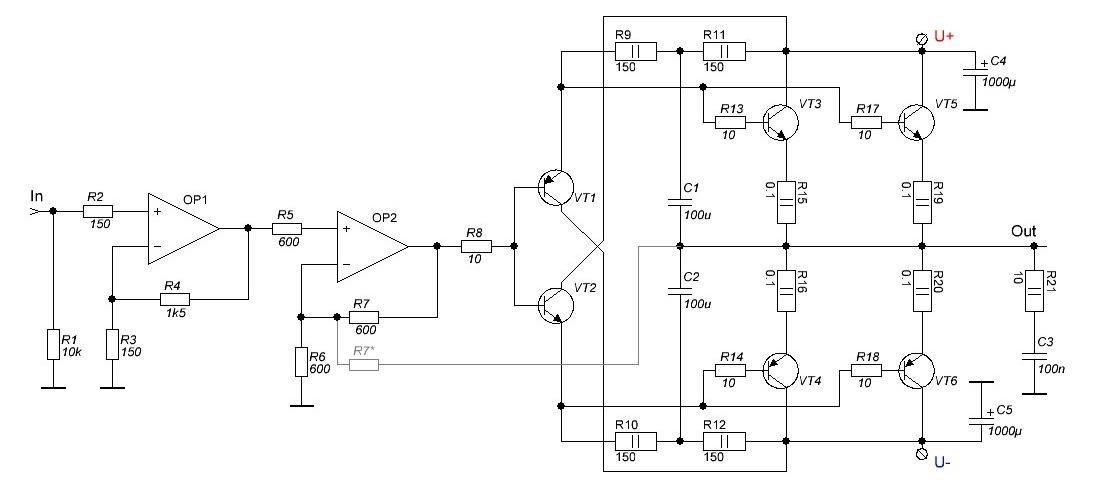

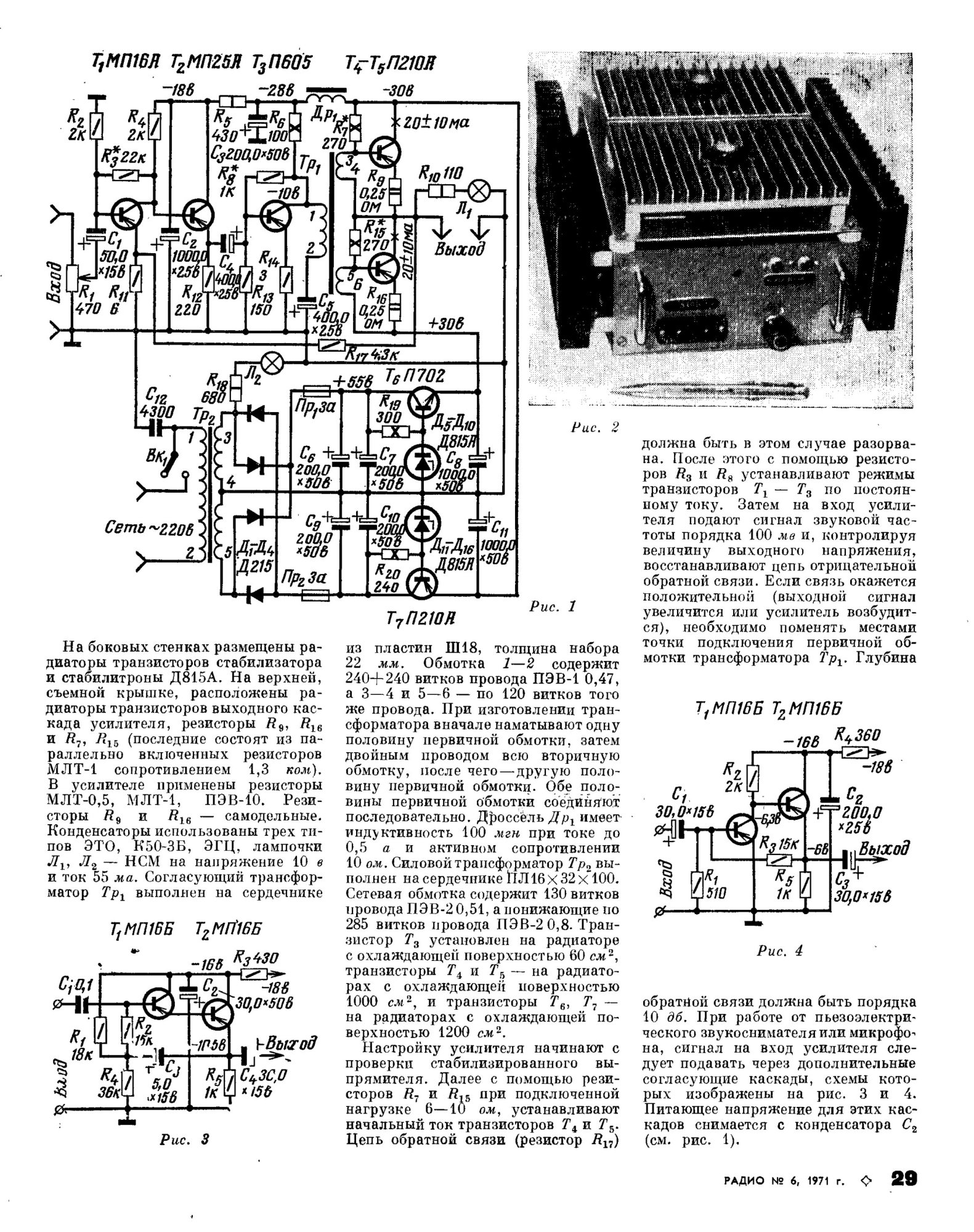

На том же сайте есть усилитель на п210
Есть схема Беслика и ещё несколько на п210, п4 и предвыход п605 с ФИ трансформатором.
зачем в УНе гт806? и резистор 47ом в эмиттере?весь смак транса убрали,амплитуда с трансом вдвое больше без электролита и этого резистора
соберите Григорьева только с п210 на выходе вместо кт908 ,а лучше лампу в драйвер как я выше приводил

все 6 схем с косяками
1.драйвер должен иметь каскад с ОК который работает на транс,тк у него малое вых сопротивление и он лучше прокачает паразитные емкости транса и тупые п210,кроме того хорошо шунтирует транс от резонансов
2,транс лучше включить прямо вэмиттер тк это повысит максимальную амплитуду которую может выдать драйвер,за подмагничивание не переживайте,ток небольшой витков относительно не много,достаточно собрать встык можно даже без прокладки,но можно поставить тоненькую 0,05мм для успокоения
3.транзисторы драйвера ставим кремниевые высоковольтный 2SA1930 и на вход 2sc2240 с высокой бэтой ,будет меньше искажений выше устойчивость и термостабильность
Звук не понравился, глухой.
даже с оос глухой совсем плохо,зачем только в худа германий пихать??? ему место в АБ,в А все открыто и преимуществ перед кремнием нет,а вот недостатков гора,
бэта у кт863а 300...500 а у п210 всего 30...50,
частота 10...20мгц а у п210 100кгц всего с ОБ
температура предельная у 863 150градусов у п210 80градусов
какой дурак их туда ставит?даже в верхнее влечо

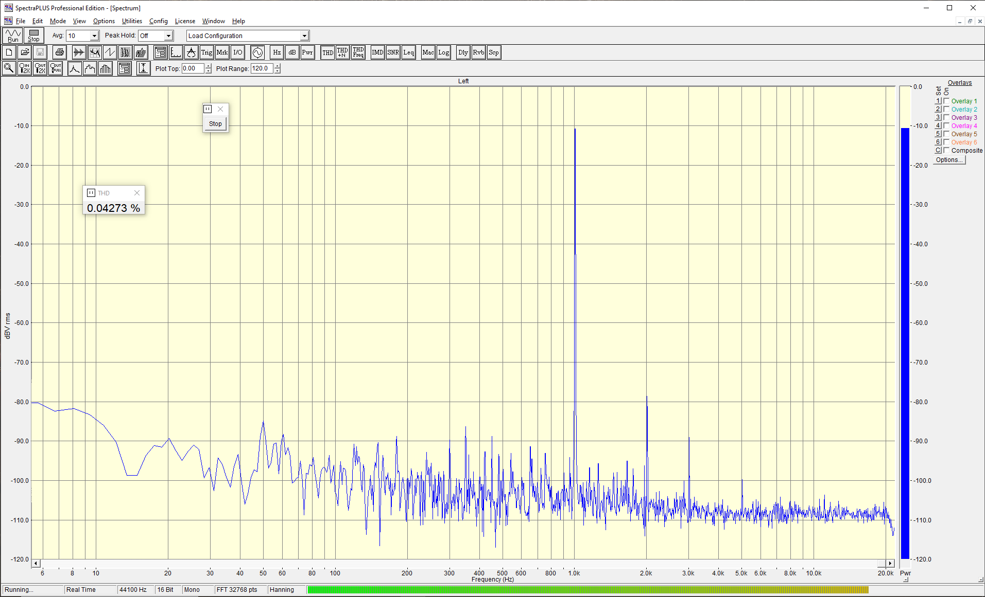

Сначала спектры твоего и моего унч . Твои поделки сигнал засирают хлеще динамика радиоточки времён Сталина .

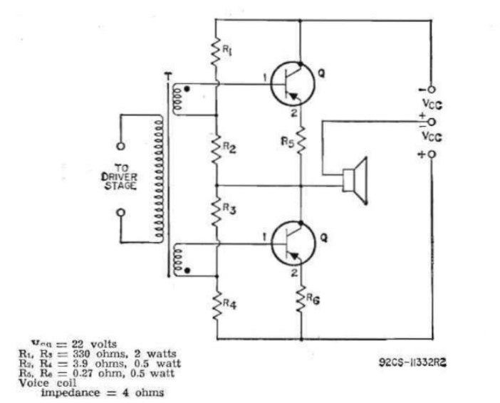

Хорошо, пусть будет п210 на выход а на предвыход п605 поставить и на вход гт404? Кремний не нужен.
Схема выходного каскада такая пойдёт? Это из даташита 2н2147
Трансформатор ФИ как лучше намотать, сколько витков?
Обмотки лучше секционировать, 2 первички, 2 вторички, первичку и вторичку разбить на 2 части?

Я ещё пока не знаю какую схему раскачки сделать до трансформатора.
Лампу потом, со схемой усилителя ещё не понятно.
раз у Вас уже есть худ пустите его на вч(пищалку)
а на п210 сделайте для нч,кроссовер на входе будет на много лучше
Нужен широкополосник в АВ на германии, худ для других целей.

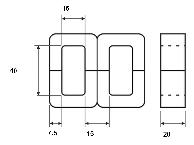

Жгутом не удобно, у меня есть станок намоточный и провода 1кг 0.45мм.
Трансформатор такой, по программе 800 витков 0.45 влезет.
