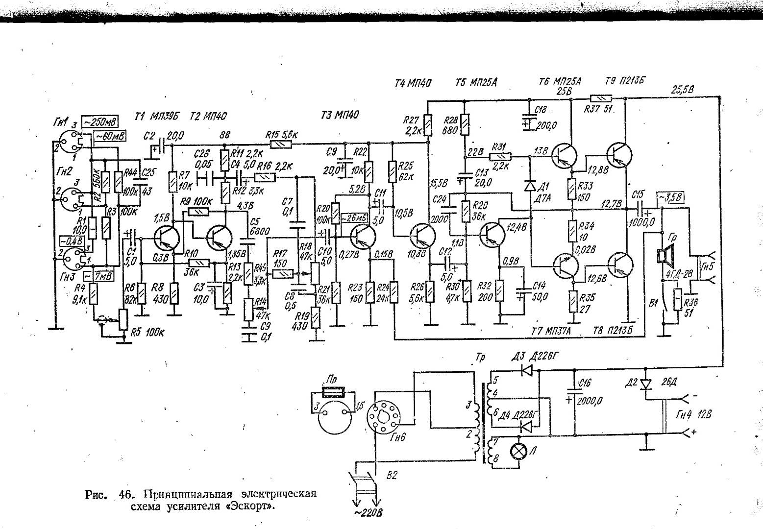

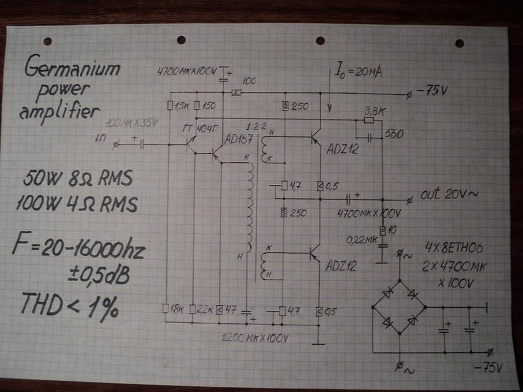

Вопросы по эскорту
1 куда тыкать чтобы смотреть пол питания?
Вот прямо буквально мне нужна консультация
2 Сменили почти все кондёры и пропали прозрачные верха вообще как бы верха срезались.
На какой конденсатор смотреть?
3 какое питание более устойчивое от
помех в заведениях от света - родной трансформатор или импульсник с фильтрацией на выходе ?
4 как перепаять на джековый вход?
    446.2 KB · Просмотры: 240
юан8
9 Мар 2024
3,186
760
Юрий
на одном корпусе выходника питание на втором пол питания относительно земли
что сменили?какие россы
выбросить Т5 поставить кт3107 выбросить Т6 поставить мп20,мп21
R33 уменьшить до 30,,,47ом
еще лучше сменить предвыход на гт402\404б,г
на выход по 2,,,3 впараллель гт403 у вас же их коробка ,совсем другой звук будет

760
Юрий
R25 выбросить С11 перемкнуть
проэктировщик дебил был))) или с бодуна
т3,Т4 поставить гт308в,Г т3 с большей бэтой выбрать из пары
Не слушайте этого нэдебила. Законченная грамотная схема.
A-1
25 Июн 2020
1,130
120
31
Я не собираюсь ничего в схеме переделывать
У меня 4 пункта есть
Про замеры Бокарев уже разжевал

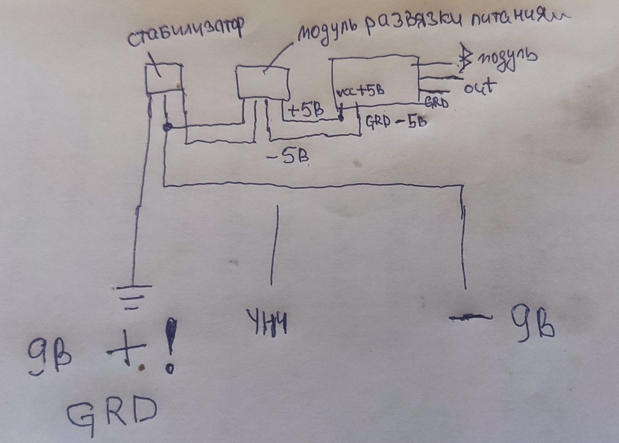

Назрел элементарный вопрос, который вогнал меня в ступор. Короче есть у меня старенький приемник, у которого земля на +питания. Так как планку FM я купил и внедрил на место старого УКВ(на котором у нас уже нет ни одной станции Хочу внедрить в него на место ДВ (на котором тоже вещания нет ) Bluetooth , но у него земля традиционно на минусе питания. можно конечно приобрести у продавана готовую планку в 3 дорога, но жаба давит. Поэтому набросал такую модульную схему, но перед реализацией решил перестраховаться чтобы не устроить КЗ.
Из пояснений отмечу, что клемма земли питания Bluetooth модуля соединена с землёй аудио выхода. И вот чешу репу и думаю как подключить аудио выход к земле и входу УНЧ приемника

- "стабилизатор" - 7905 - минус 5 В из минус 9 В;
- "модуль развязки питания" - https://radarkr.com.ua/p1440312615-...-vB4xk13xd6QqwpC-eB5LFysGRokD3wYaAq9LEALw_wcB
- выход ВТ через конденсатор на вход, а общий (GND) на общий приемника - иначе зачем гальваническая развязка?
Если такой вариант подходит, то уточним дальше.
PS. Я уже пугаться начал - больше полугода не появлялись...
Да 7905 и B0505
Я так и думал, ведь сигнал идёт переменного тока, но смутило то, что земля БТ модуля минусовая с аудио землёй соеденина, подумал что может быть нужно развязывающие конденсаторы на выходе БТ и на землю вешать и на выход, но я не очень хорошо понимаю принцип работы гальванической развязки B0505, поэтому и спросил на всякий случай.
Та занимался разными бюрократическими делами и попутно реставрировал старый отцовский "Океан 209" менять электролиты пришлось откусывая ножки старых ибо дорожки хлипкие отслаиваются. За эти полгода развратил меня Ваш усилитель ( Каждый раз вспоминаю Вас с огромной благодарностью) - ничего другого слушать не охота. После него у всех других стерео панорама скукоживается, плоская и неинтересно слушать. А если трехполосные АС слушаю так вообще от такого звука отвык - все разваливается. А вот фоном этот Океан не раздражает, (может это ностальгические воспоминания, а может и особенности схемотехнического решения) раздражает репертуар, но у нас есть Винницкая станция Радио Такт которая крутит приличный Рок и Джаз, но для полного счастья БТ не помешает.
Смысл гальванической развязки как раз в том, что ее выходные цепи можно соединять с общим проводом схемы любым концом.
А вообще-то можно и без B0505 - подключить ВТ-модуль своим GND к минус 5 В, своим плюсом к общему усилителя. Выход, конечно же, через конденсатор. Ну и хорошая фильтрация выхода 7905 нужна - и электролит на сотню микрофарад и пленку на пару микрофарад и керамику на до 0,1 мкФ хорошую.

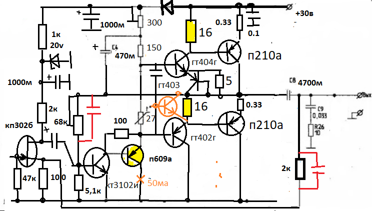

юан8
9 Мар 2024
3,186
760

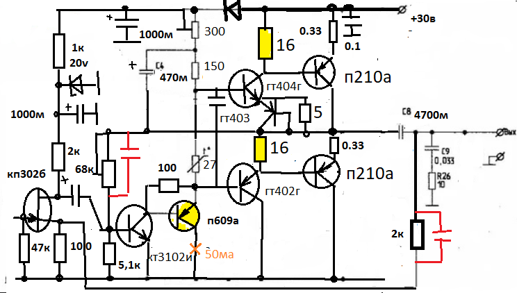

Юрий
вся беда что входное сопротивление ОК на вч стремительно падает у них поэтому ток предвыходных 402\404 надо делать большим(резисторы в базах п210 16...20ом,,а после УН ставить буфер с ОК на п605а с током 50ма
либо применять трансформаторное управление с мощным драйвером
можно попробовать ускорить закрывание нижнего выходника установкой дополнительного транзистора (оранжевый на схеме) мп38а

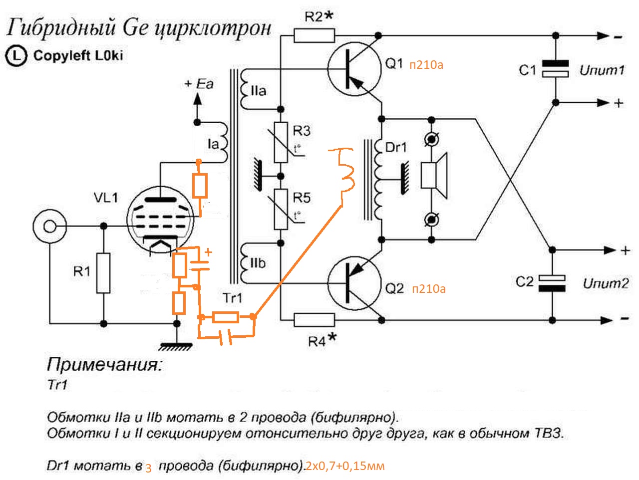

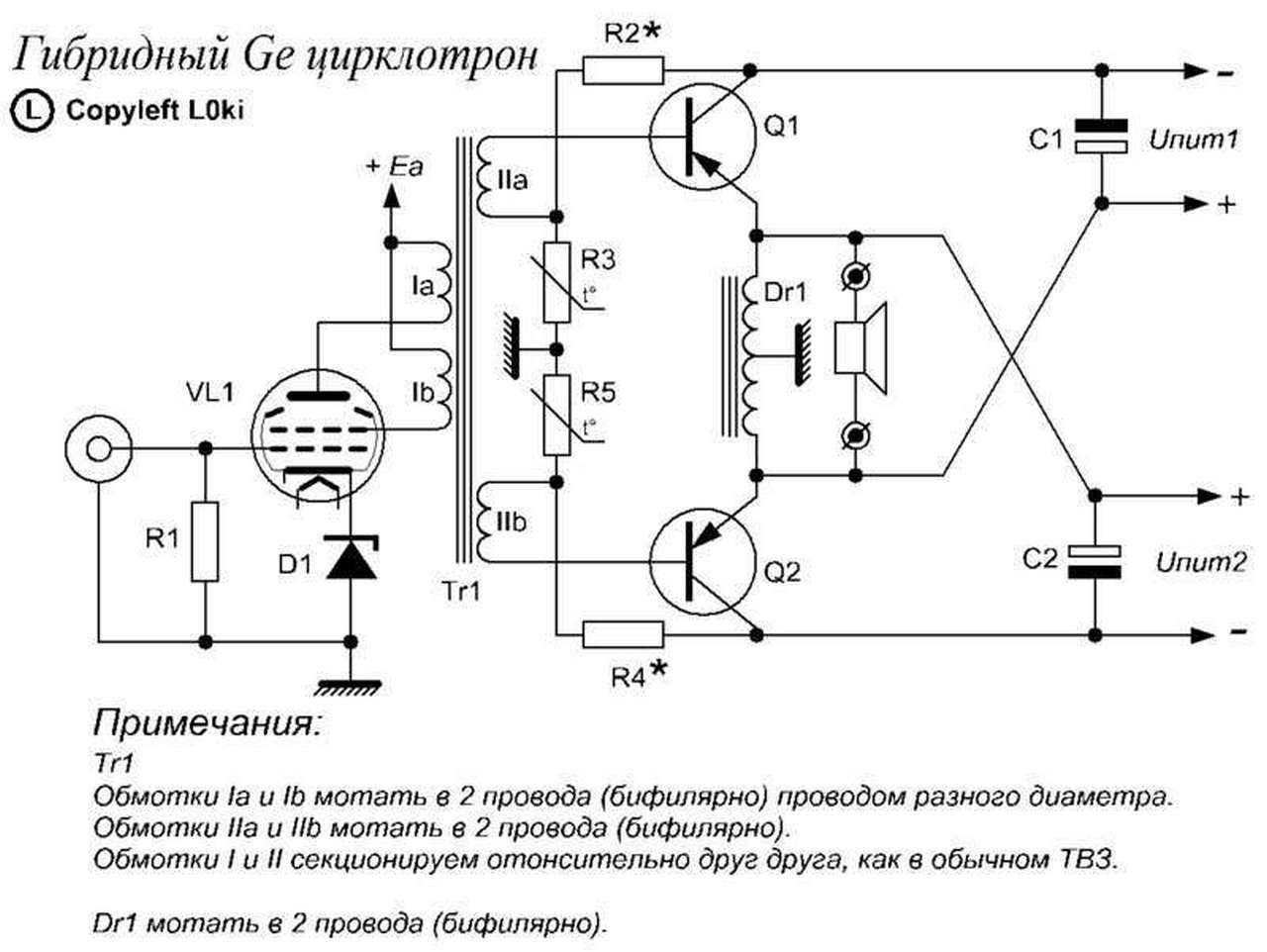

По поводу гибридного германиево-лампового усилителя Аббаса.
Действительно, на его сайте инфы осталось немного. Меня сильно впечатлила АЧХ усилителя с П210 на выходе. По памяти, 50 кГц не менее. Не доверять оснований нет, т.к. Аббас свои изделия продает на Запад, а там ребята всё проверяют.
Наскрёб по сусекам немного инфы в ПДФ.
А схемы его нету случаем с п210 и лампа на входе?
По этой получится собрать, изменить номиналы и напряжение питания, вместо ADZ12 , поставить п210, вместо AD167 тоже наш какой нибудь? А лучше лампу в раскачку, вместо входного и предвыходного, нагрузить её сразу на первичку, а дальше германий п210 как втором фото. Там непонятно с питанием, зачем 2 питания.
В схеме 3, зачем нужен дроссель между транзисторами?
Ещё такие схемы нашел 1, 2.

юан8
9 Мар 2024
3,186
760
Юрий
на всю полосу п210 не стоит применять,только на нч канал,до 4кгц
на вч лампу или если хочется германий,то на п605 сделать,там мощи надо намного меньше

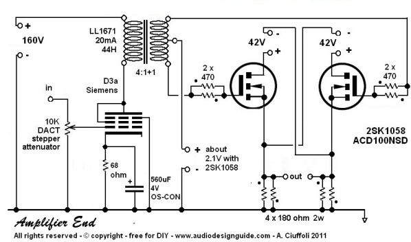

в циклотроне зачем дроссель?
    55.3 KB · Просмотры: 41
14 Янв 2021
573
161
28
Ковров
Я не знаю зачем там дроссель в 3 схеме.
Тогда на 806 выход, трансформатор и лампу на вход.
Как тогда выжимают 16-20кгц с п210 и похожих по частоте 0.1-0.2мгц?

Путаете частоту включения ОЭ с ОК .
Локина схема в виде цирклотрона выжмет и 100 килогерц, остальные обделаются раньше по причине несимметричного включения. (Нижний этаж ОЭ, верхний ОК. )

Юрий
вот так на германии п210,но я бы параллелил гт403 у них частота в 4 раза выше,бэтта выше и тоже сплавные!
лампа 6э5п или 6п15п но последней транс требовательнее

Даже слегка непонятно, зачем цирклотрону с П210 на выходе, нужен автотранс.
