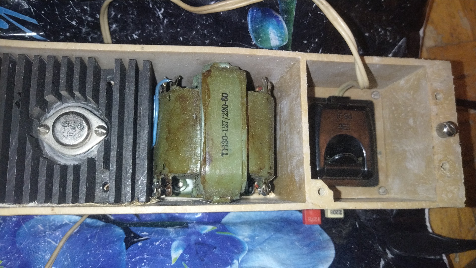

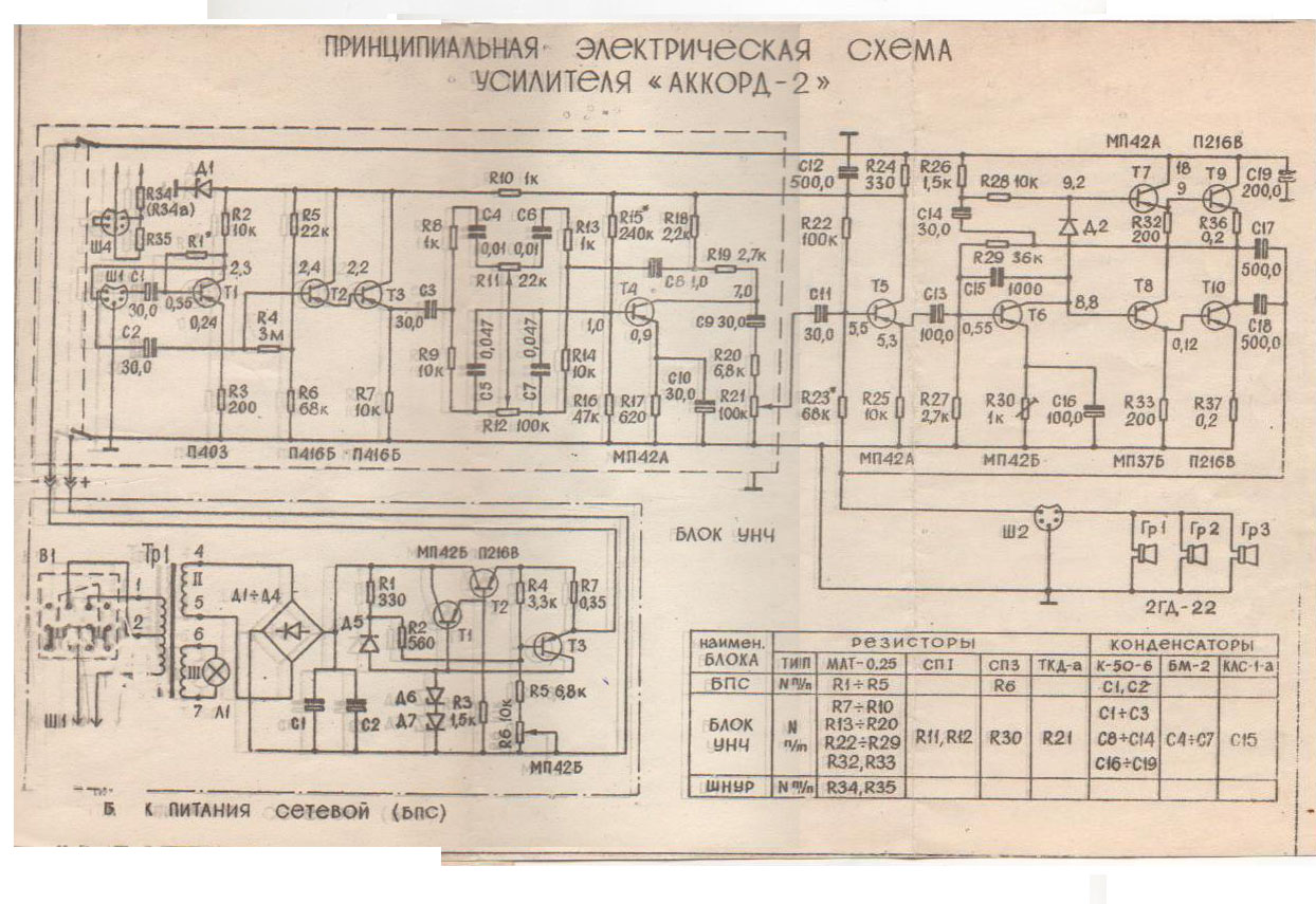

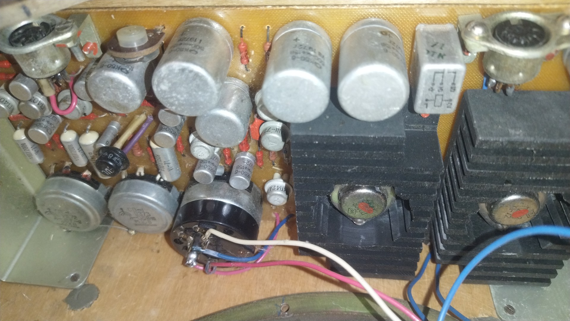

Комбик аккорд -м
Схемы нет
На потенциометр включения приходит переменка 41 вольт

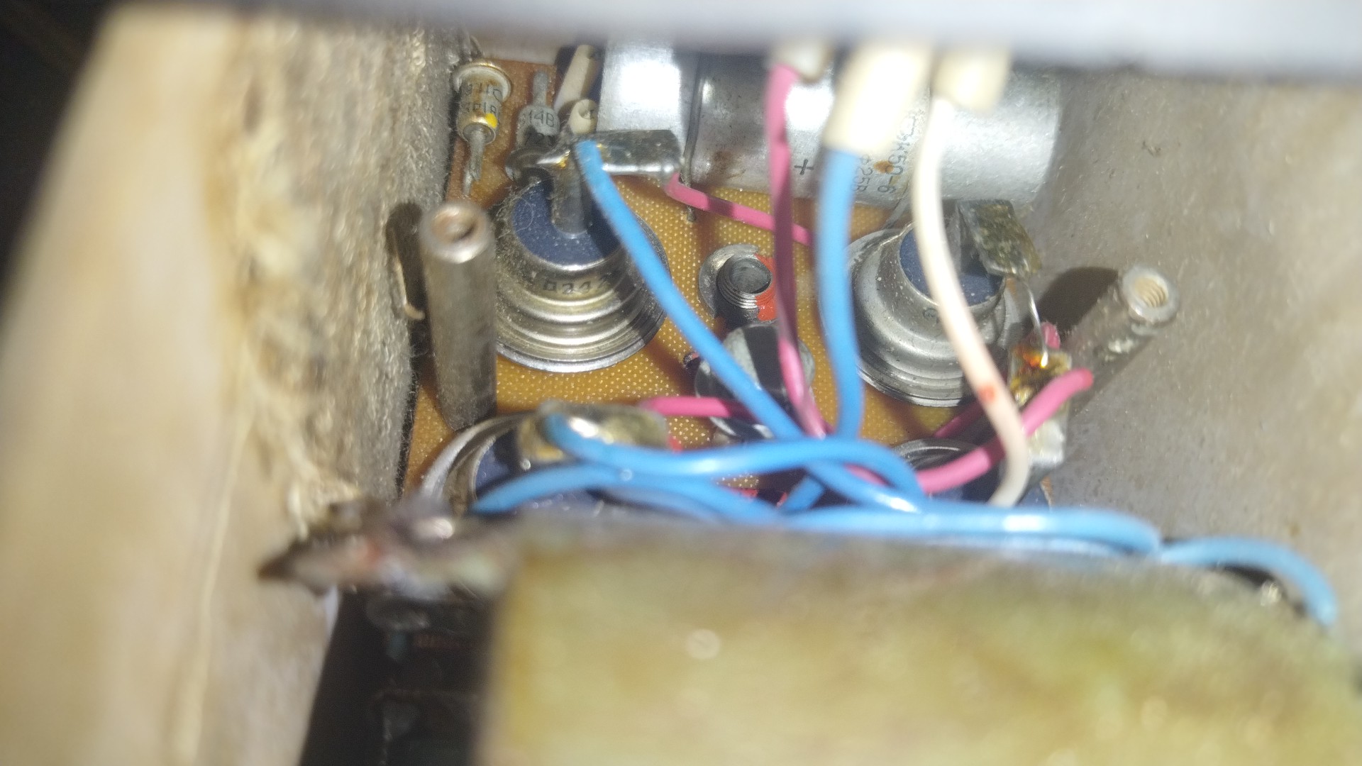

Диоды в БП не звонил не подобраться
Четыре мощных диода д242
Возможно переключили в 127 вольт и воткнули в 220 предохранитель был сильно поджаренный сгоревший
Посмотреть вложение 132549Посмотреть вложение 132550Посмотреть вложение 132551

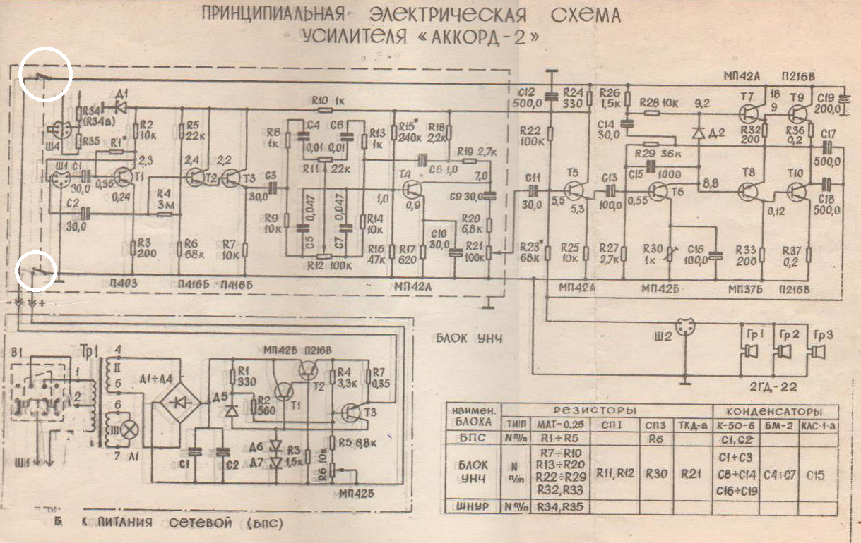

Обычные двухватные германиевый усилок с мпшками в преде на п213 можно спалить переменкой?
Нашлась схема, очень надо это починить в динамиках тишина, правда схема нашлась от аккорд 2, но говорят что совпадает с аккорд м ну правда у меня p213 на выходе а тут написано p216 в схеме
Ну например регуляторы низких высоких частот совпадают по номиналу 22 и 100
П403 также есть в схеме

начинайте с питания,приходит ли,потом половину на выходе и тд

Питание приходит
На потенциометр громкости и включения
А причём тут потенциометр? Нужно сразу замерить напряжение на коллекторе Т9 и на его же эмиттере. Это самый первый шаг.
Второй- на базе Т6.
А ещё раньше надо отпаять питание усилителя от БП и замерить напряжение на выходе БП же. Откуда там переменка может взяться? Там должна быть постоянка с очень низким уровнем пульсаций.

На потенциометр включения приходит переменка 41 вольт - это сетевое (осторожно!) или вторичка с трансформатора?
Как любой усилитель- проверяем предохранители, выключатель на потенциометре-часто перестают включать.
И по порядку-трансформатор- мостик-постоянка- стабилизатор питания (с защитой по току) - режимы транзисторов...
По схеме судя питание размыкается на выходе БП. То есть блок питания всегда подключен к сети, размыкается только постоянка.

проще измерить напряжение на корпусах выходников относительно земли
а на корпусе у них не коллектор ?) проще тут ты прав. Но сначала надо померить на корпусе Т2.

Там после стабилизатора 16 в питания...
На схеме 18 В между Т7 и Т9 написано, от ноутбучного БП можно питать :cool:
На него приходит + и - с БП на нем и замерял
18 вольт dc приходит
Да, БП не отключается,
С него приходит на потенциометр громкость-включение

на корпусах выходников есть напряжение? на одном 18в на втором 9в нужно

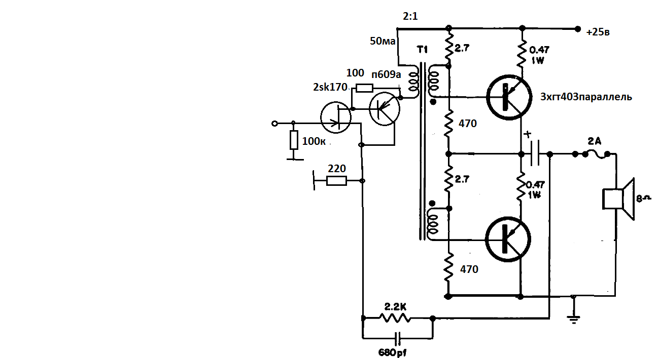

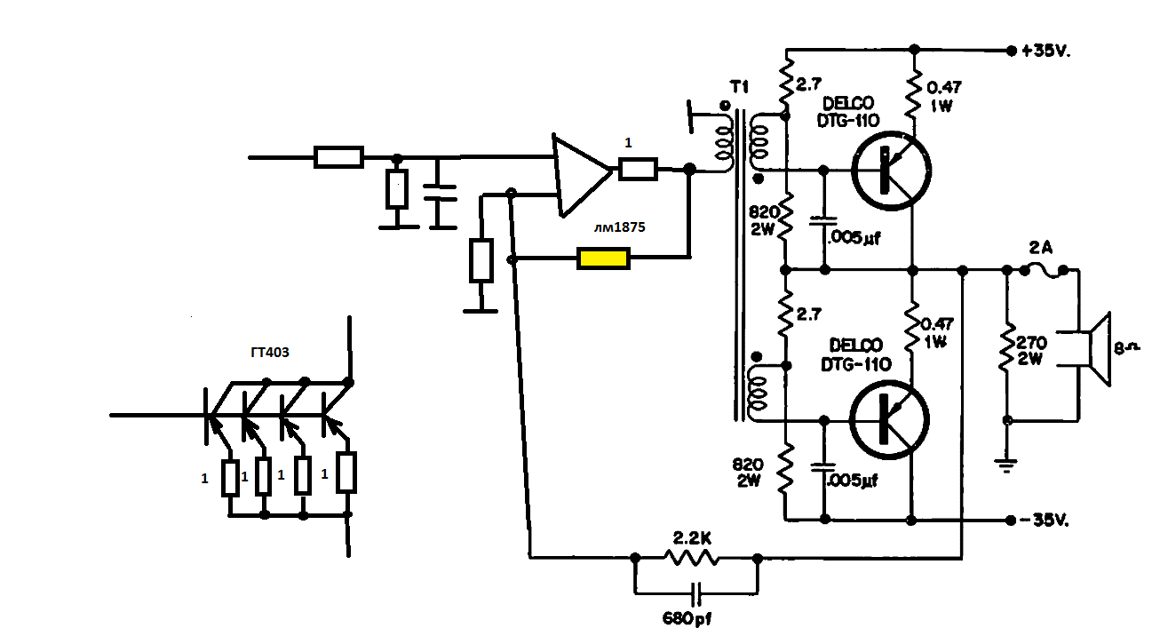

простой на германии с трансом
    55.9 KB · Просмотры: 118
ginalex
2 Мар 2020
1,369
638
да транс проще не куда-в три провода трифилляром до заполнения каркаса,провод 0,3мм,железо от твз или китайского трансформаторного БП
главное малая индуктивность рассеяния(поэтому трифилляр) а паразитные емкости лм1875 без проблем прокачает с ее низким выходным сопр
транс хорошо закрывает германцев поэтому не будет сквозняков на ВЧ
PS .Сорри,трифилляром транс мотаем для схем с ОК,я их выкладывал выше,в данной схеме ОЭ,поэтому транс нужен понижающий,моточные данные можно взять от усилителя Григорьева цитата:
"Для согласующего трансформатора Т1 подойдет любой магнитопровод (качество материала роли не играет) площадью сечения 1,5...2,5 см2, например Ш12 X 16. Автор использовал магнитопровод из пластин Ш12 с прорезным средним стержнем, толщина набора 16мм. Обмотку наматывают жгутом из восьми сложенных вместе проводов:
  • шести проводов марки ПЭВ-2 — 0,17
  • двух проводов марки ПЭВ-2 — 0,31.
Намотка производится до заполнения каркаса - получится примерно 250-270 витков.
После намотки концы проводов облуживают, выявляют с помощью омметра каждый из проводов ПЭВ-2 — 0,17 и, соединив их последовательно, получают обмотку I. Оставшиеся два провода ПЭВ-2 —- 0,31 используют в качестве обмоток II и III.
После этого вашего совета ,на Али купил вчера плату : https://aliexpress.ru/item/10050079...&traffic_source=recommendation&type_rcmd=core
Трансы есть готовые от унч и транзисторы германиевые разные всё фирменное. Буду пробывать. Думаю звук должен сложится.Тем более как все пишут SK18752 лучше ,чем LM1875 и напряженее питания у неё больше.
23 Май 2020
2,403
1,051
70
Не могу Вас не разочаровать: звук может сложиться в картонную коробку, которая будет вынесена вне помещения (на утилизацию) из-за негерманиевого операционника, управляющего трансформатором!
2,948
872
Основная сложность будет с коррекцией (многопетлевой). Глубина общей ООС может быть небольшой\регулируемой. Имеет смысл попробовать разные режимы работы трансформатора- от источника напряжения и от источника тока. В "Делко" трансформатор работает от каскада ОЭ, в других- от повторителей (ОК) или двухтактных драйверов. Однотактный режим (SE) можно организовать подгрузкой выхода ОУ резистором на шину питания или источником тока.
