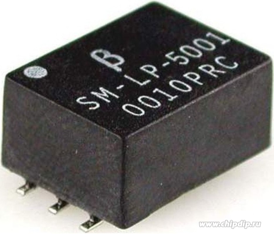

Кто-то знатно закупился телефонными SMD трансформаторами Bourns: https://eltsi.ru/upload/files/SMLP5001.pdf
юан8
9 Мар 2024
3,186
760
Юрий
куда их?из рогатки стрелять?
2,948
872
Может, на аналоговую развязку с системными блоками\телевизором\линией сгодятся (если подешевеют раз так в 10, когда поймут...)))
Всю номенклатуру не смотрел -может, есть с тремя обмотками...

серия ТОТ стоит копейки и вполне приличные

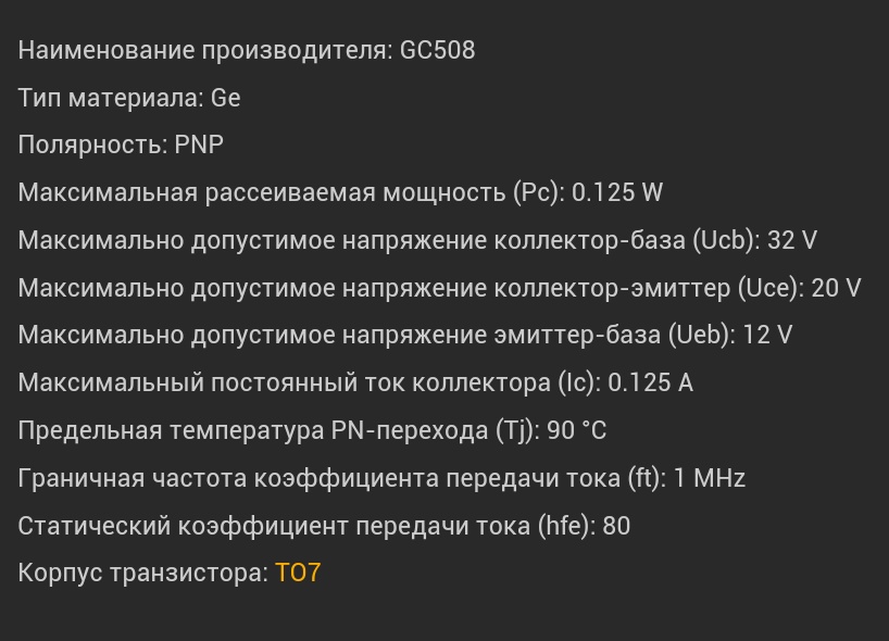

Как кто замеряет граничное напряжение?
Нужно из МП38А отобрать на вольт 30-40.
Юджин Кинг
30 Сен 2023
322
62
12
Odessa
Дилетанский подход. Смотрите параметры -15 В.
Граничное напряжение биполярного транзистора
- напряжение между коллектором и эмиттером при нулевом токе базы и заданном токе эмиттера
Напряжение между выводами коллектора и эмиттера при токе базы, равном нулю, и заданном токе эмиттера.

Спасибо что про 15 вольт напомнили, а то я не знал.
Только люди их с граничным за 40 находили. Вот и хотелось бы взглянуть на схемку проверочника.
Те,которые не пройдут проверку, будете выбрасывать? Тогда очень просто...
В схеме ОЭ с резистором Б-Э (1к) и нагрузке резистором 390к при питании импульсом 40 в со скважностью >10.
Яркий светодиод в нагрузке последовательно. Моргает- значит того...Можно взять полпериода 50 гц с амплитудой 40в.
С чего это, ничего не случится с ними, измерения просто покажут их предел.
Мощные, к примеру 808,819, 827 я замерял по схемке Бокарева. Очень многие держат К-Э на 50-70% больше от справочника.
28,310
13,622
Диод, емкость на пару мкф и резистор на 1 мом. Это все к тестеру на предел 300 вольт, транзистор сам покажет, сколько держит. База- эмитер закоротить.

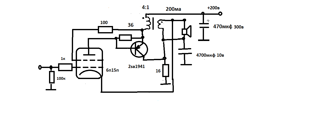

сколько реально держат 2SA1941? никто не мерял?
юан8
9 Мар 2024
3,186
760
Юрий
в таком гибриде не должны подохнуть?

Добавлю: при соединении базы с эмиттером.
юан8
9 Мар 2024
3,186
760
Юрий
но тут 36ом и напряжение примерно 190в с учетом падения на трансе и смещении 4в на 6п15п ,просто не знаю как 6п15п при 150в работает поэтому проверенные 200в питания применил
скупой платит дважды))))наверное все таки надо 2sa1943 у них 230в по паспорту да и мощи запас
либо 6э5п при 140в ставить
