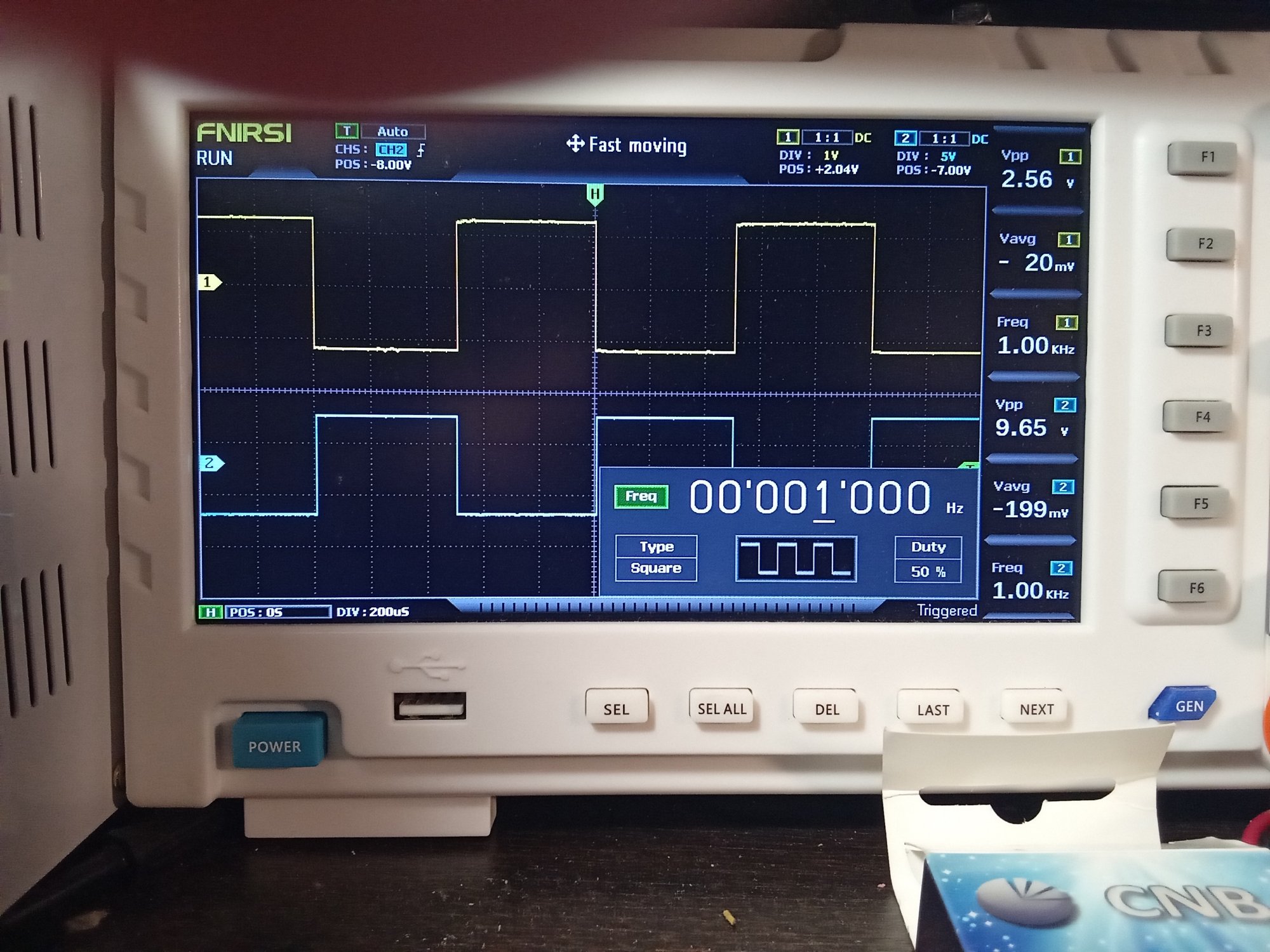

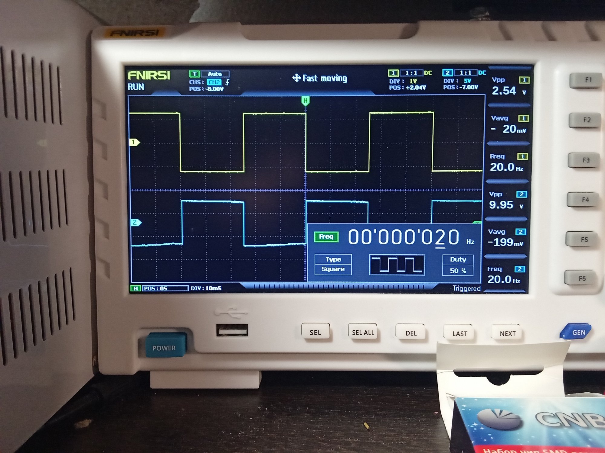

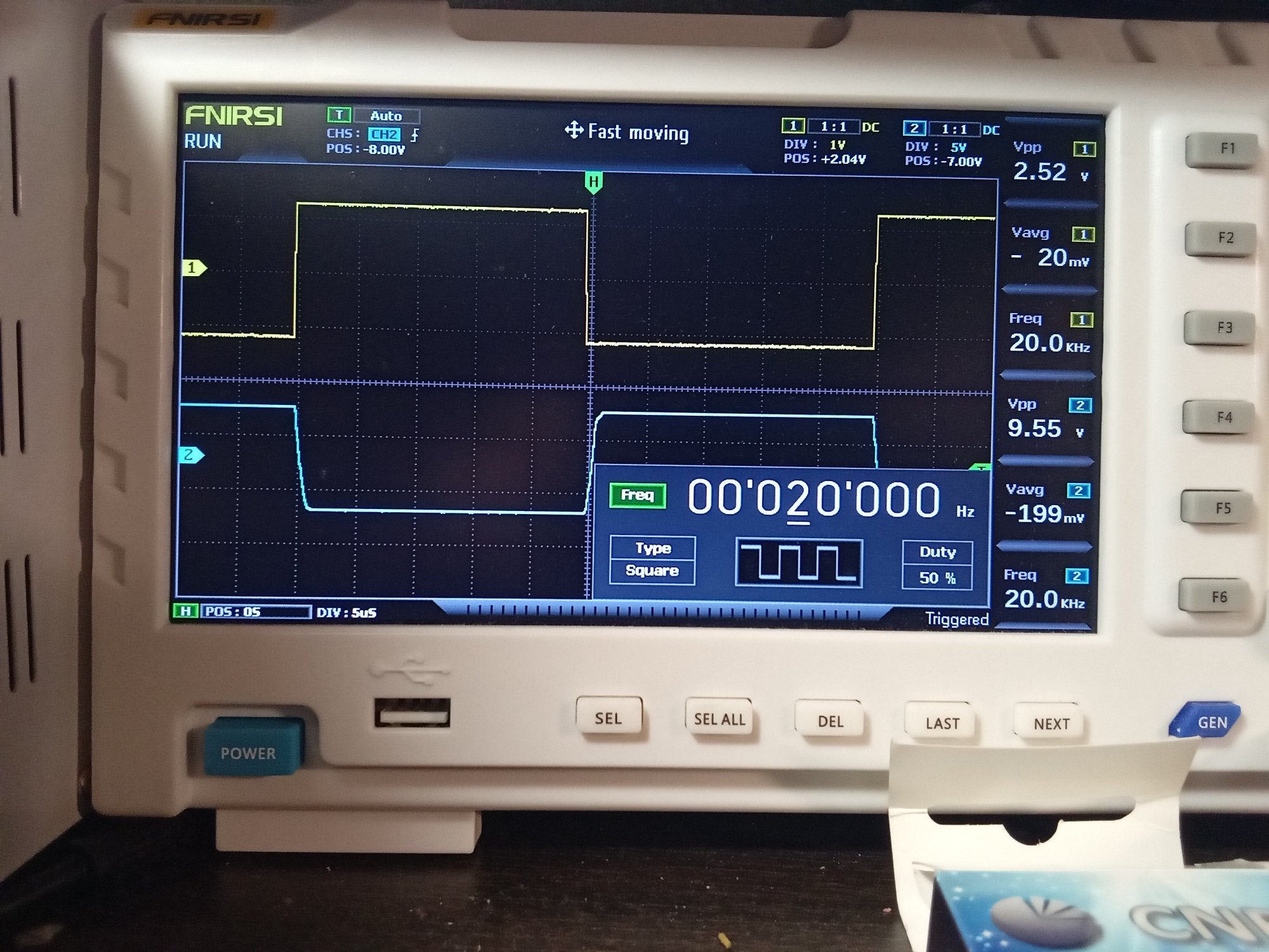

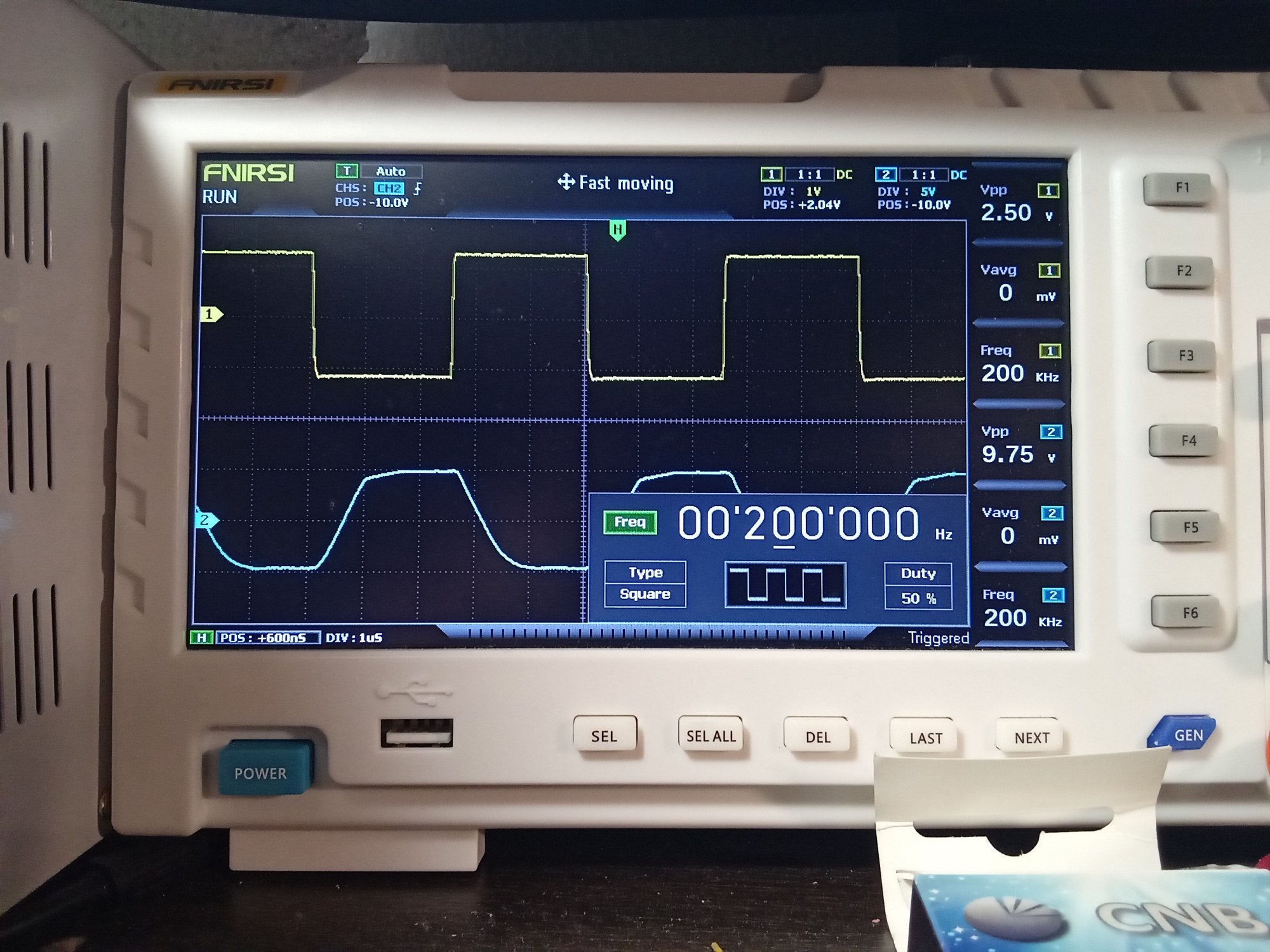

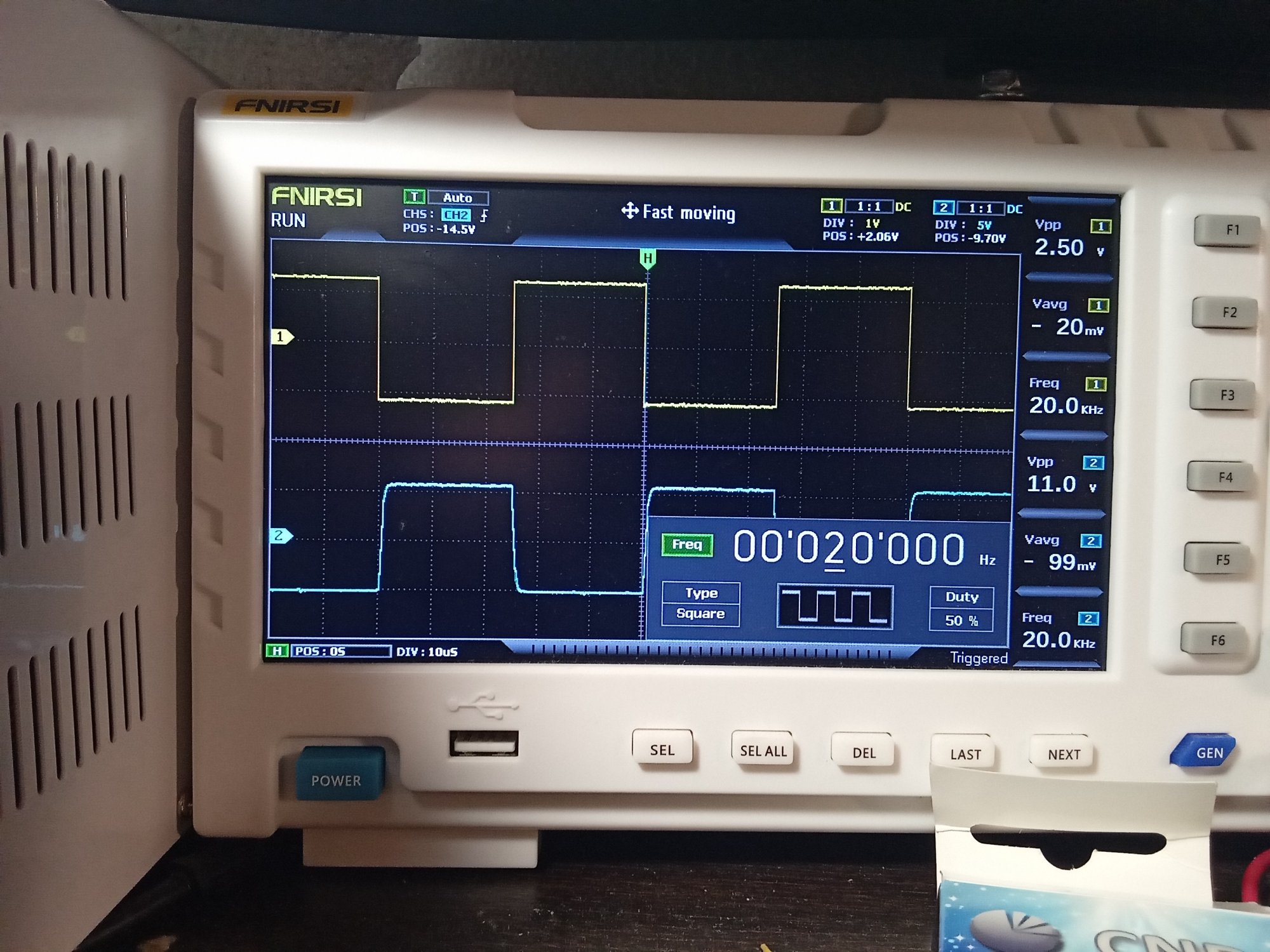

А есть графики меандров на ВЧ 10-20-50-100 кГц, а то уж очень высокие гармоники, особенно третья на 60 кГц?
Только 20к, дальше ты конечно оптимист.

ты просто нагрузи ее на 300ом и померяй,может это композит твой кривой
На 300 Ом 1875 практически повторяет искажения карты, где-то 0,0005%. Вы на 4 Ом получите 0,0015-0,002%, это будет уже результат.

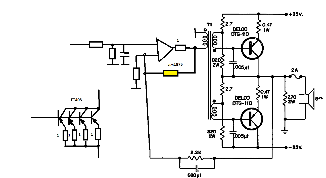

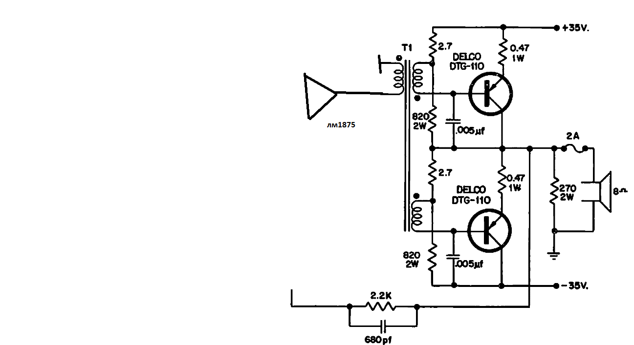

могу обьяснить-лм 1875 работает в А классе,а германцы в АВ но у них переключение плавное,поэтому результат должен быть лучше,но германцев надо хотя бы 10,,,15 кгцовых,предлагаю параллелить гт403 и трансом качать или гт806 ставить

в А классе квази ВК не так страшен,а при работе на высокоомную нагрузку(германиевый прицеп) она из А не выйдет,но хорошо прокачает тупых германцев на ВЧ где у них бэта падает и надо смазку)))))
но совсем тупых не надо ставить)))гт403 штуки четыре а еще лучше трансом их качать он будет без подмагничивания тк у лм1875 ноль на выходе
весь паровоз охватить не глубокой оос,искажения будут больше но ступенька меньше а низшие гармошки не так страшны они у динамиков больше на много

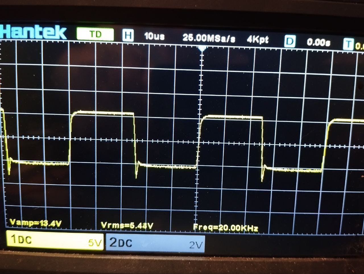

Там и квадрат на 40К настраивал (Финн32 рекомендовал на 20К), подбором 544УД2Б (с "А" слишком быстро получается
Это оттого что в лимитЕ коррекция неполная. У меня и с УД2А всё отлично работает.

не понял,,,, это частота где бэта начинает падать в ОЭ у П214,П4 ,П213 начинает падать уже с 3,,,5кгц а тут выше в 3 раза ,для сплавных это хорошо
если трансом качать то неплохо будут играть,вместо делко по 4 шт гт 403 впараллель

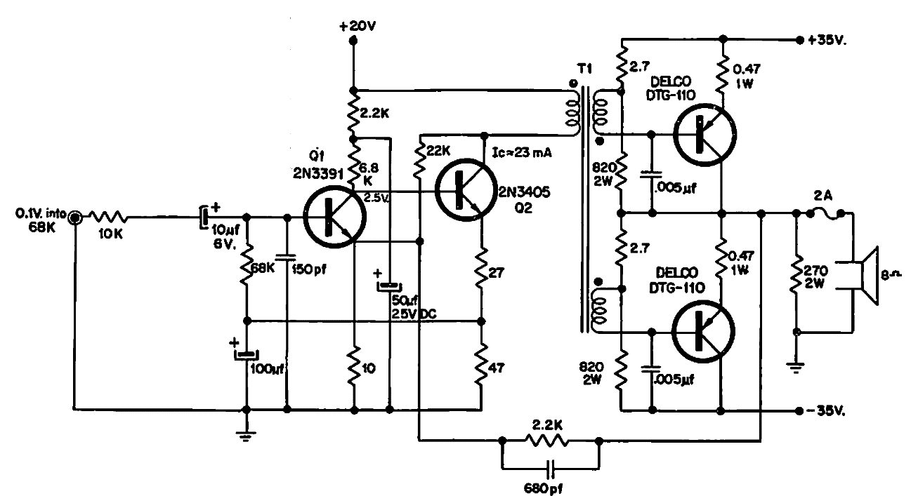

это выход Кертинга,там ун еще хуже,и транс с подмагничиванием но все хвалят его звук
транс трифилляром у него полоса под 500кгц!!! если на пермаллое 50Н сделать то и больше можно

я предлагаю тда2050 или лм1875 дополнить трансом и парой германцев(каждый из 4х гт403 паралл) и будет Черный морозильник)))))
можно, тем более 1875 - сплошные фейки (не жалко).
Кто транс рассчитывать будет, а мотать? Только на фига транс, тем более на большие токи? А литц Вы знаете сколько стоит?
да транс проще не куда-в три провода трифилляром до заполнения каркаса,провод 0,3мм,железо от твз или китайского трансформаторного БП
главное малая индуктивность рассеяния(поэтому трифилляр) а паразитные емкости лм1875 без проблем прокачает с ее низким выходным сопр
транс хорошо закрывает германцев поэтому не будет сквозняков на ВЧ
PS .Сорри,трифилляром транс мотаем для схем с ОК,я их выкладывал выше,в данной схеме ОЭ,поэтому транс нужен понижающий,моточные данные можно взять от усилителя Григорьева цитата:
"Для согласующего трансформатора Т1 подойдет любой магнитопровод (качество материала роли не играет) площадью сечения 1,5...2,5 см2, например Ш12 X 16. Автор использовал магнитопровод из пластин Ш12 с прорезным средним стержнем, толщина набора 16мм. Обмотку наматывают жгутом из восьми сложенных вместе проводов:
  • шести проводов марки ПЭВ-2 — 0,17
  • двух проводов марки ПЭВ-2 — 0,31.
Намотка производится до заполнения каркаса - получится примерно 250-270 витков.
После намотки концы проводов облуживают, выявляют с помощью омметра каждый из проводов ПЭВ-2 — 0,17 и, соединив их последовательно, получают обмотку I. Оставшиеся два провода ПЭВ-2 —- 0,31 используют в качестве обмоток II и III.
