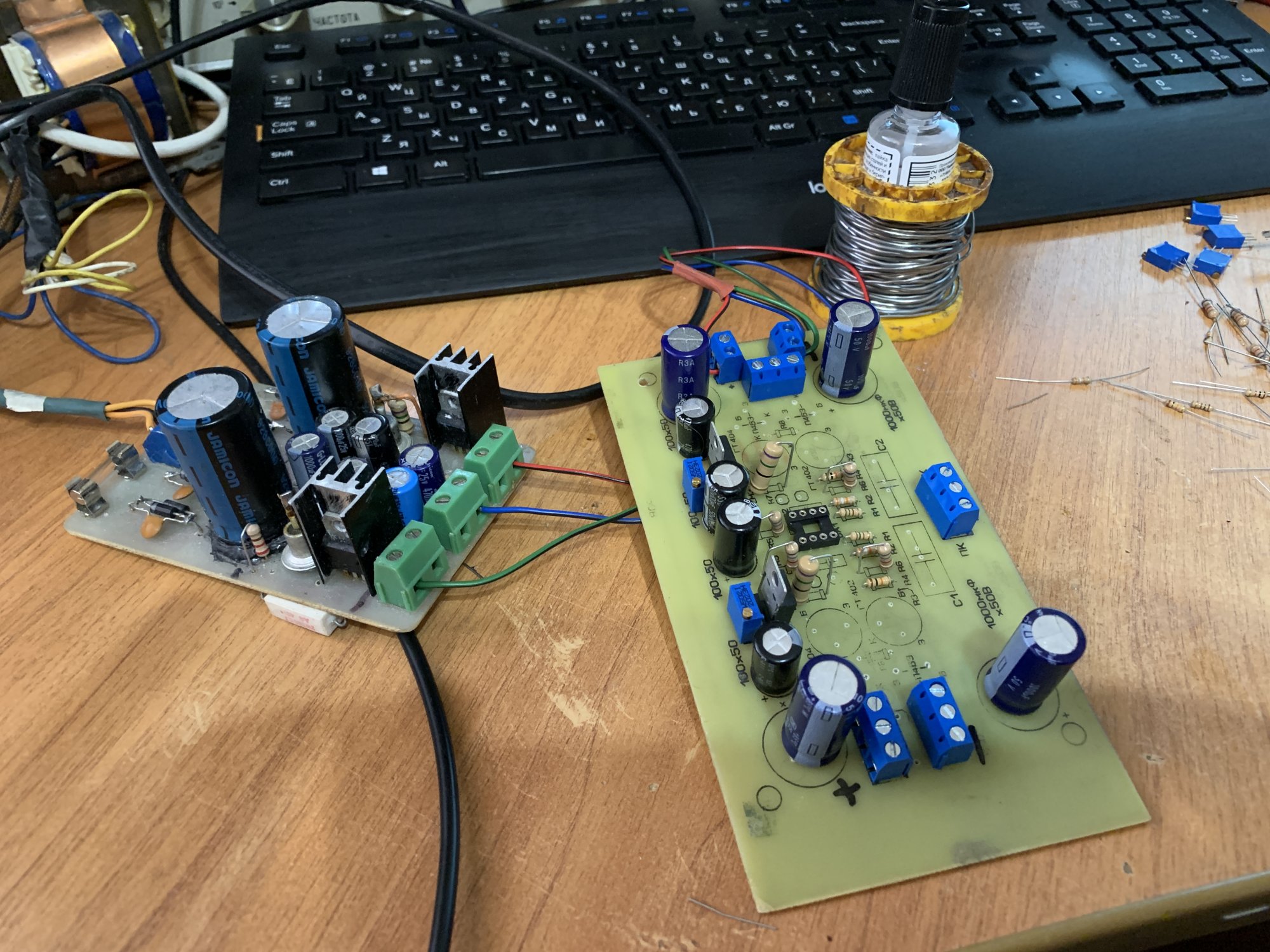

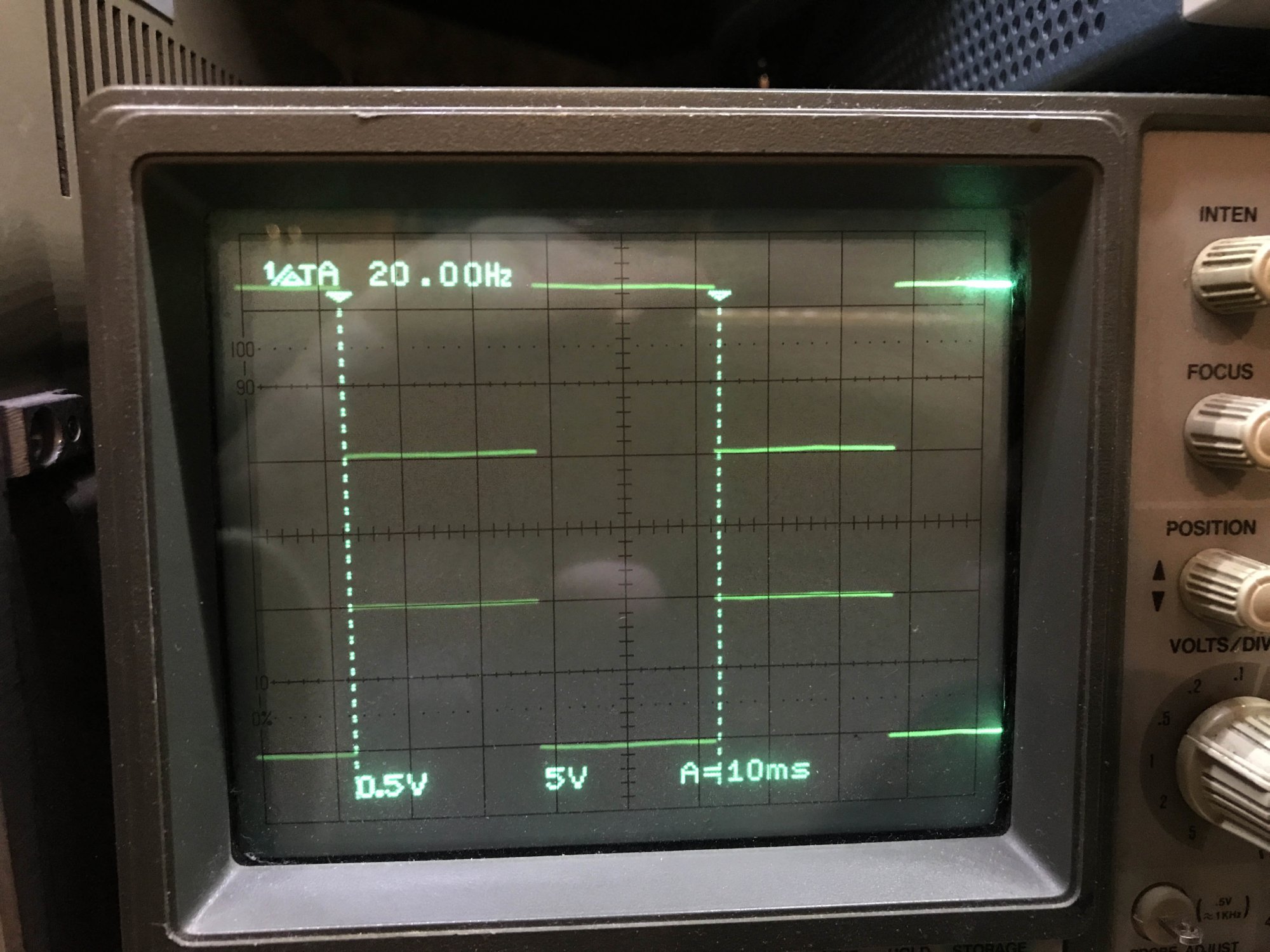

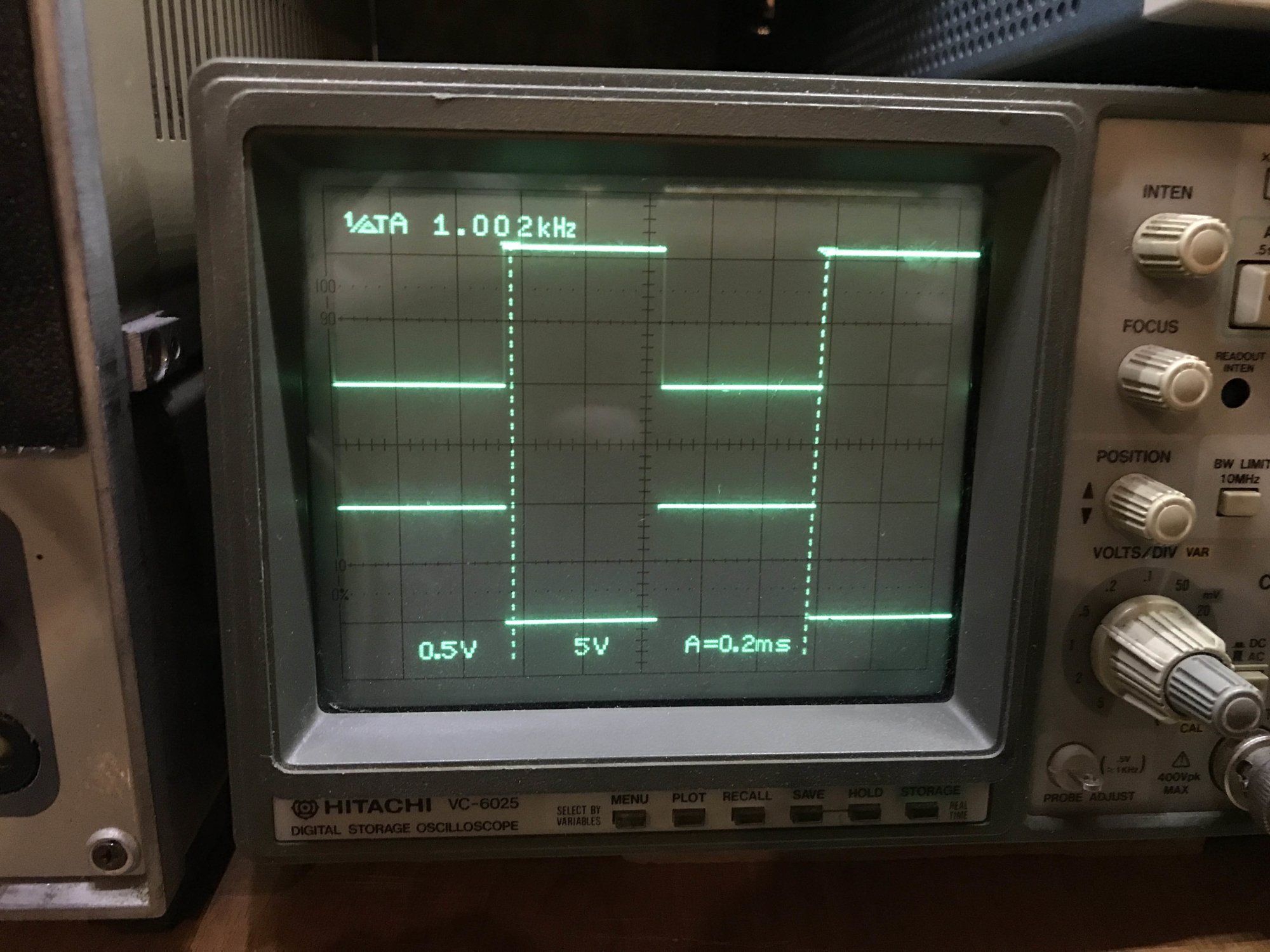

Сейчас в завершении третий, осталось корпус доделать. Народ послушав с легкостью расстается со своими фирменными аппаратами и просят такой же сделать. Я прекрасно понимаю что их фирменные это аппараты среднего ну или около среднего уровня.
20 герц, прекрасный сигнал. 1 кгц. тоже.

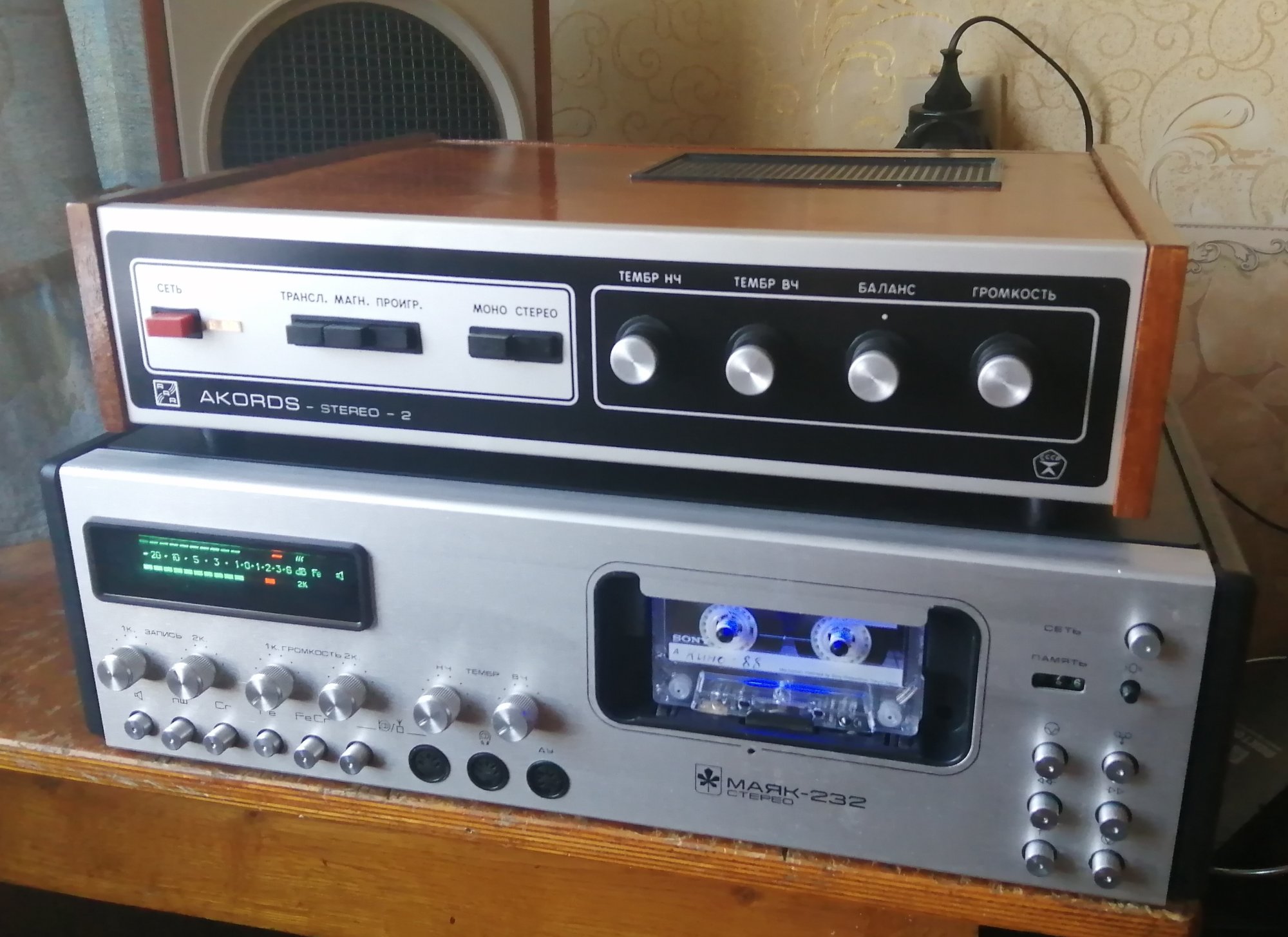

Очень интересно будет взглянуть.
Я пока Аккорды привожу в боевое состояние. Сейчас на очереди Ак 001 и Россия (кт837 заменю на 1т906а).
Здорово! А что на выходе ЧХ?

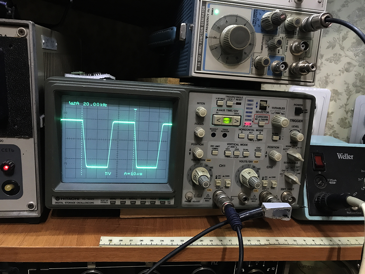

Valera_Tlt, какие опера и транзисторы на выходе пробовали?
4558, opa2134, opa2604, njm2068 кстати они по звучанию мне лучше всего нравятся, современные вещи я не слушаю а джаз-блюз, классика, романсы просто отлично. транзисторы выходные П4. Делал на моноплатах и стерео варианте везде работает отлично, правда в термо-компенсации использовал п403

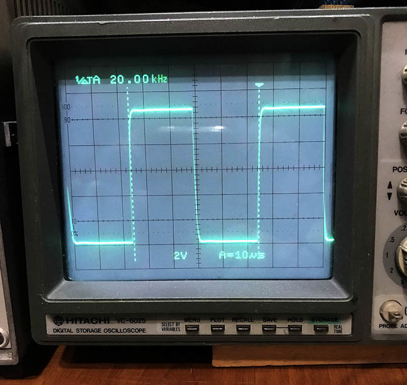

А 20 килогерц? Вот 20 кгц.

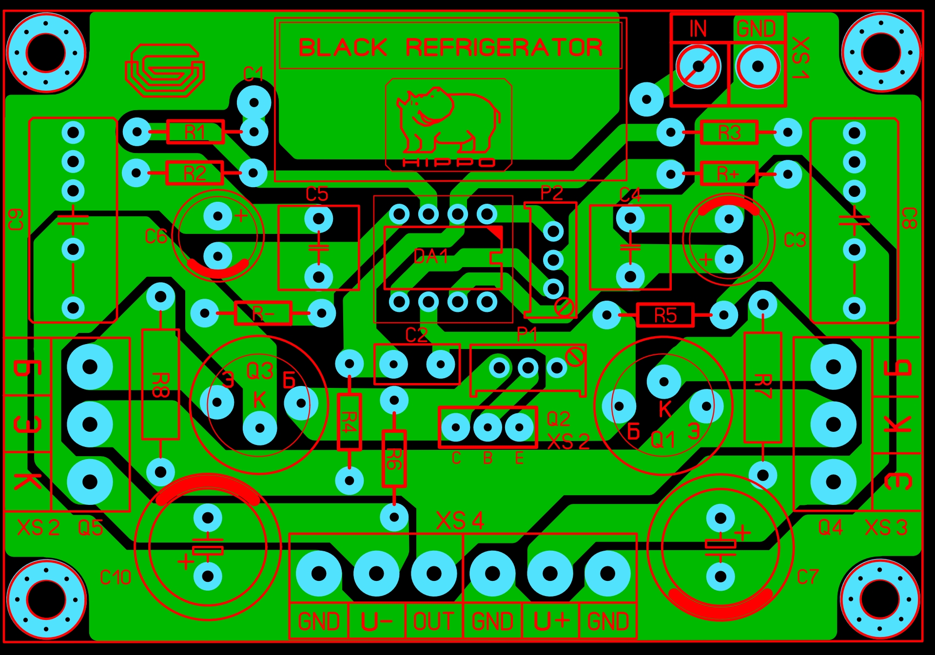

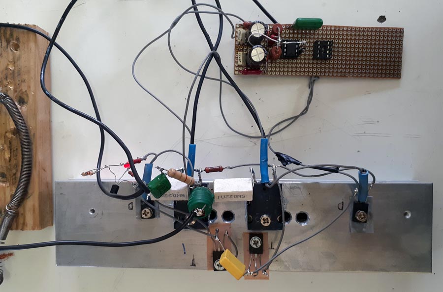

В стерео варианте(два канала на одной плате) вот такая плата только вместо стабилитрона применял ЛМ317 и ЛМ337.
Для моно варианта плата и схема. С2 по схеме убираем и переносим параллельно R4 и уменьшаем емкость 10-30 пф.
Блок питания в одном варианте делал стабилизированный, в другом диодный мост (в обоих случаях мост был на Д305-Д304) емкость 2-15000, в стабилизированном 2х 6800. разницу особенно не заметил. А вот трансы в одном и другом стояли Торы затем один заменил на ш-образный от Романтики УНЧ с ним звук другой стал, мне лучше нравится на ш-образном.
Классический вариант без излишеств.

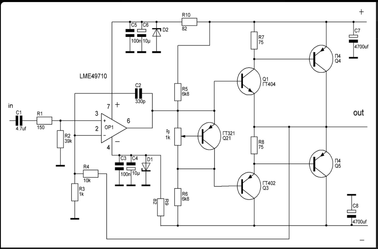

Схема усилителя на германиевых транзисторах для сабвуфера, дабы германщики смогли извести запасы П210, 60 Вт на 4 Ома. Все транзисторы работают в пределах заданных ТУ, без использования технологических запасов. Даже можно будет извести запасы КТ801, П701, которые германщики не знают куда притулить. Параметры схемы невысокие, вследствие малой глубины ООС, да и в П210 много не ввалишь. А так все, как любят германщики, малая глубина ООС, нет нулей. Но только нет трансформаторов. Для исключения выхода за пределы ОБР и Uce П210 и мелких транзисторов выходной каскад выполнен по схеме класса G, это как бонус обеспечило повышенный КПД усилителя и пониженное тепловыделение.
Опечатку заметил VD102 должен быть Д312А.

Валера, а не лучше Q21 поставить ГТ322. Корпус у этого транзистора изолирован, крепить проще и тепловой контакт с радиатором лучше.

Мне кажется там нужна микруха с хорошим быстродействием. Не менее 20мв/сек.

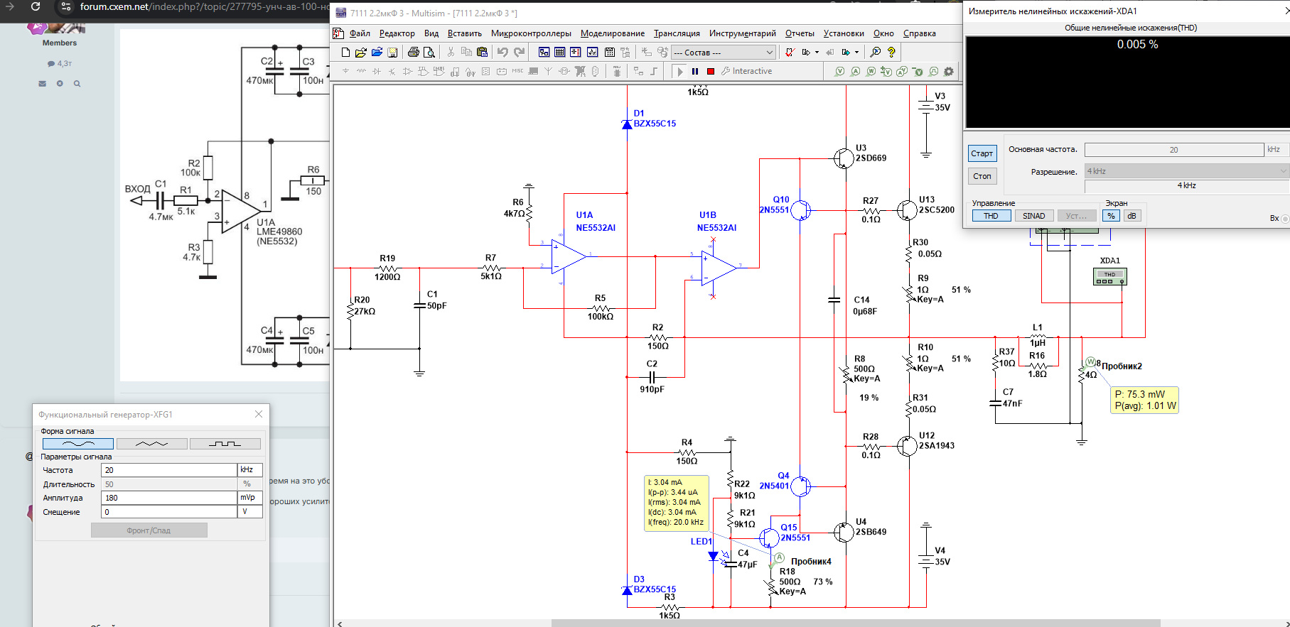

ТП 158мА, пик ту пик 61В
в термо-компенсации
смоделировал схему только из за термо, квадрат на 20К с быстро спадающим фронтом,
у Вас две осциллограммы 20К, на 1 фото верная.
от входного ОУ многое зависит, мой выбор ЛМЕ49860, оригинал почти не доставаем.
ВК там не "слабое Звено", если решен вопрос с коммутационными искажениями (параллелить тоже нужно/можно)

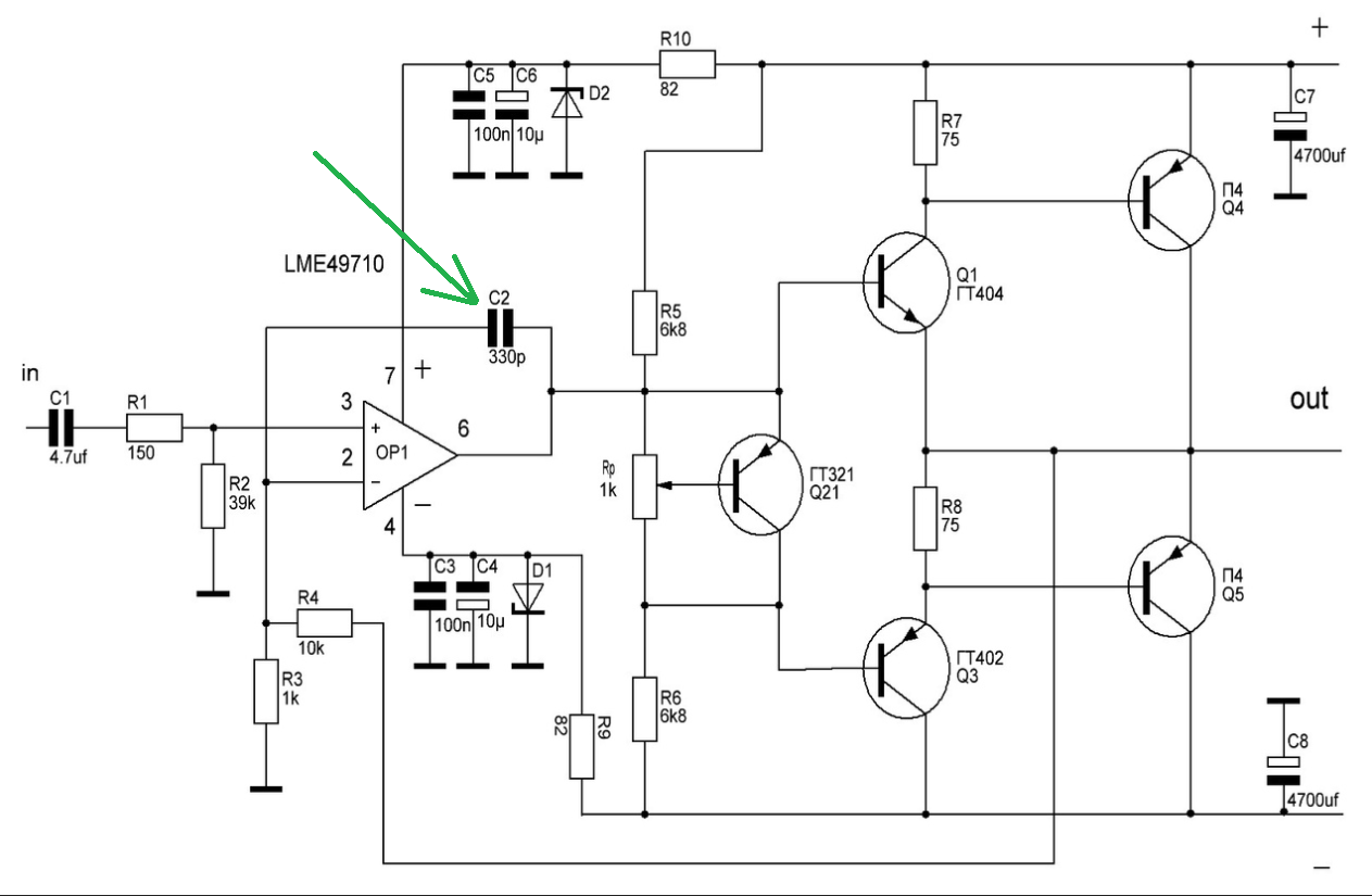

Возможно с обозначением ошибся. Но если я не ошибаюсь сам автор ЧХ рекомендовал микру по шустрее.

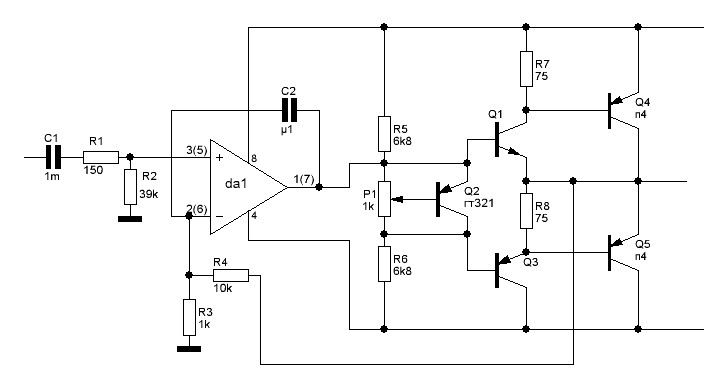

давайте включим логику.
Видите стрелочку? И конденсаторик с2? Это- местная частотнозависимая ООС. Как вы думаете что она делает? А она превращает отличный ОУ ЛМЕ49710 в uA741.
Он просто не имеет смысла, и быстродействие здесь не нужно никакое. Достаточно просто поставить 741 микру(она же 140УД7) и выкинуть этот кондёр. Разницы вы не заметите. Да потому что её просто НЕТ.
Не знаю кто там автор.. Но тратить такой ОУ чтобы так его использовать.. Это надо быть редкостным.
2,949
872
Там по условиям применения важнее нагрузочная способность ОУ и напряжение Rail-to-Rail.
Еще одна интересная особенность- в выходном квазикомплементарном каскаде (+) плечо (Шиклаи) управляется с выхода ОУ, а (-) - через транзистор Q2 (динамическая нелинейность). У меня возникает ассоциация с коммутационным диодом в параллельнике Агеева (Радио-08-1982)..

С тормозами на выходе, как П4 , гоняться за шустрым операционником мало смысла.

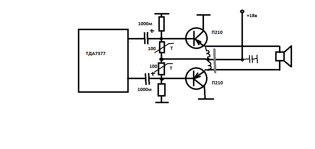

вот еще простой А класс на германии п210(можно первые 5вт в А ,потом АВ)
транзисторы работают с ОК (частота 50кгц )на общем радиаторе без прокладок
ТДА 7377 тоже работает на высокоомную нагрузку в Аклассе(у нее ток покоя 200 ма на 4 канала при питании 19в) поэтому искажает мало,по сравнению с АВ в плане ступеньки
выходной кондер отсутствует ,переходные кондеры под поляризацией
выходной дроссель очень простой- проводом 0,7,,,0,8 бифилляром до заполнения
как бонус дроссель защита АС от постоянки
Замена 837-х на ГТ906 попросит заменить цепи коррекции на более шустрые, а то и вообще избавиться от части емкостей или уменьшить их в разы. 906-е нервные , им полезно врезать в базы по антизвону ом на 5.
