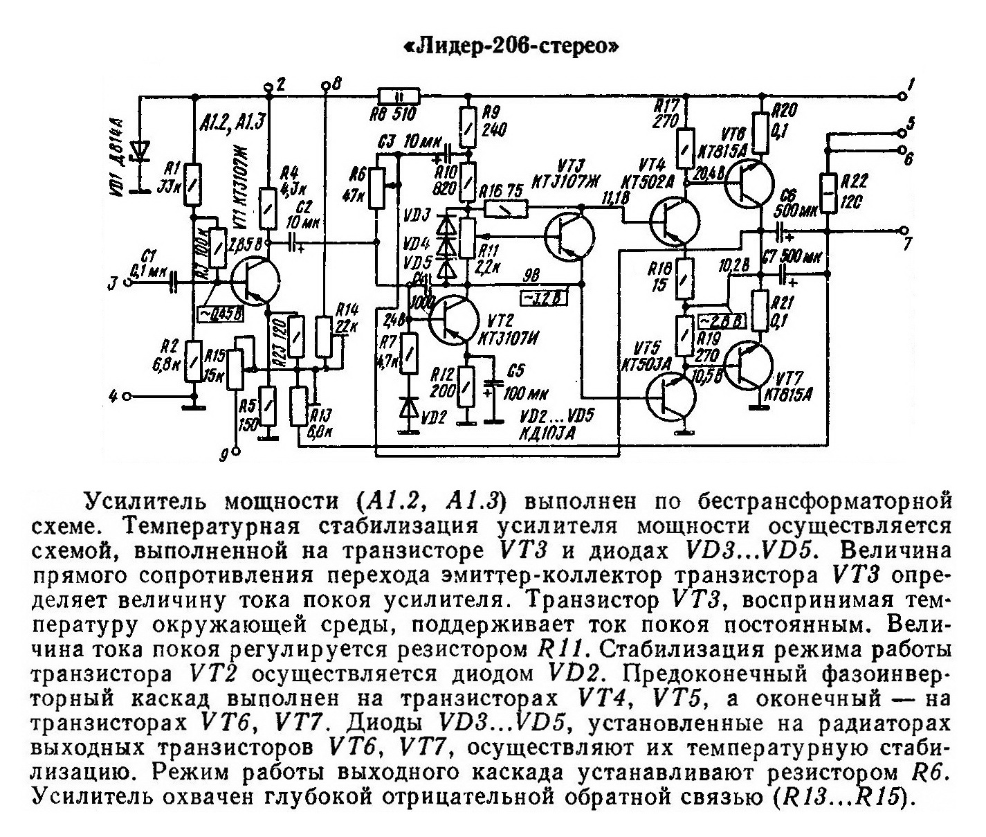

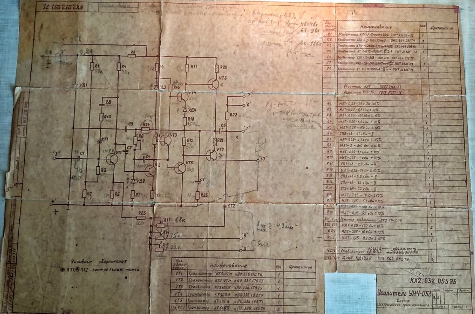

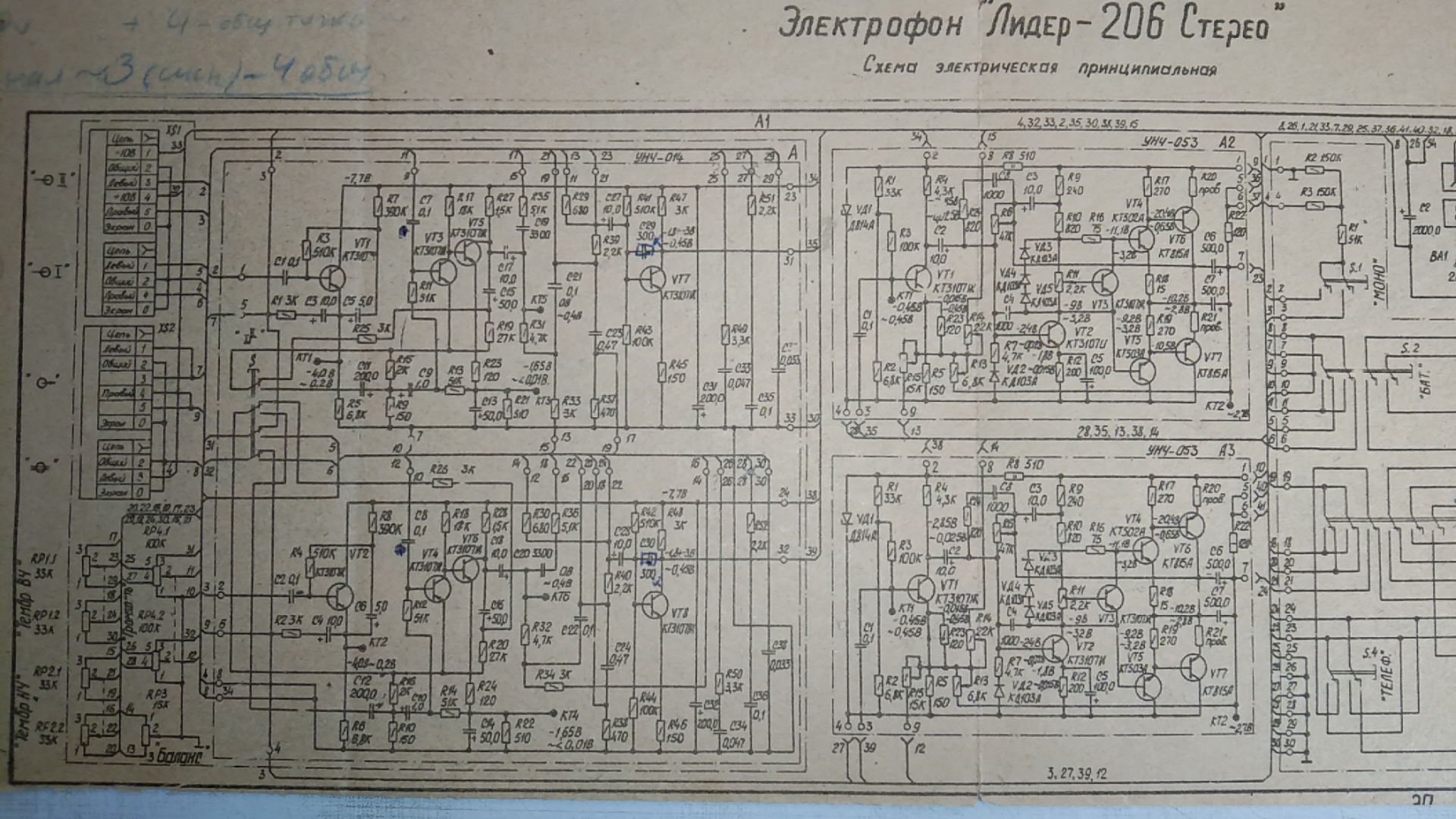

НЕУЛО, ты прикалываешся ?
Или ДО СИХ ПОР не услышал мои МНОГОКРАТНЫЕ слова, что Лидерских оконечников ДВА типа.
Оба ЗАВОДСКИЕ.
Сначала были ЭКСПЕРИМЕНТАЛЬНЫЕ, в общем то они серийные, просто их выпускали в начале и думаю - недолго.
На модели и написано ЭКСПЕРИМЕНТАЛЬНЫЙ.
Я приложу его схему которую добыл ПРЯМО С ЗАВОДА - синька.
Таких УМов у меня 3. 1 из них слегка покалеченный, вполне восстановим - "кролик".
И 2 шт. у меня УМов "стандартных". Эти на фото с предыдущей страницы.
Их, судя по схемам было 2 типа, отличаются наличием R24 и С8.
Причём на бумажной схеме резистор указан 820 Ом, а в платах стоит 1 ком, что и лучше.
Судя по всему самая "стандартная" схема с их присутствием.
Моя модель так и называется - СТАНДАРТНАЯ.
Пробовал я и так и так - результат спорный, нужны ли ???
ВСЕ результаты ОБсимуливания в текстовом файле.
Там всё подписано, что и как.
А модель "экспериментальный передел" это моя попытка поыантазировпть - что я смогу перепаять, может быть - это пара НУ ОЧЕНЬ НУЖНЫХ передельнвх ляпов, которые сразу МНОГО дают.
Вот только мне не понятно - КАК конструкторы сотворЯли схему экспериментальную. Вроде ить КОНСТРУКТОРЫ...
Вроде ДО того они же делали схемы германиевых Лидер205 и 303. Которые много совершенней.... ????
Кстати - самый первый Лидер206 был германиевым - я САМ видел его темброблок + предУСь на МПшках и конденсаторах МБМ а не керамике.
Хотя нигде упоминаний об нём нет вообще.
Хотя это мог быть "беспрелел" когда на заводе просто небыло нужных детаоей, а план делать было нужно ???
Тем более - редкость.
Да, заметил ли ты РАЗНИЦУ номиналов резисторов нагрузки предоконечников?
СТРАННОСТЬ - либо 270 Ом, либо 5,1 ком.
Причём в дискретной схемотехнике принято минимальные, а если посмотреть требуху составных транзисторов (те же 825 к примеру), то там ТАКИЕ ЖЕ резисторы по 10 ком,
ПОЧЕМУ????
Вот такие загадки...

В Лодыре-206 замените выходные КТ815А , негодные для работы на динамик, на импорт BD437 или BD435 , они мощнее и уверенно справляются с нагрузкой. И есть фирменная схема на этих выходниках. В остальном схема совершенно нормальная, все просто и понятно, нехрен там улучшать и жевать жеванное.
R17 R19 на 270 Ом остались от былой схемы на германии, здесь номинал любой прокатит, хоть 270 хоть килоом, хоть 10. Если кремний . Можно и 270 ом не трогать. Ни на что не влияет.
это не загадки. первую схему создавал второкурсник не сдавший сессию по слабоумию. Причём судя по всему учился он не на радиотехнику а на ветеринара.
вторую делал уже более опытный инвалид умственного труда. Но в общем и целом число "206" в названии- это обман. По качеству работы оно даже на пятый класс не тянет. Я б такое в карманный то приёмник постеснялся ставить.

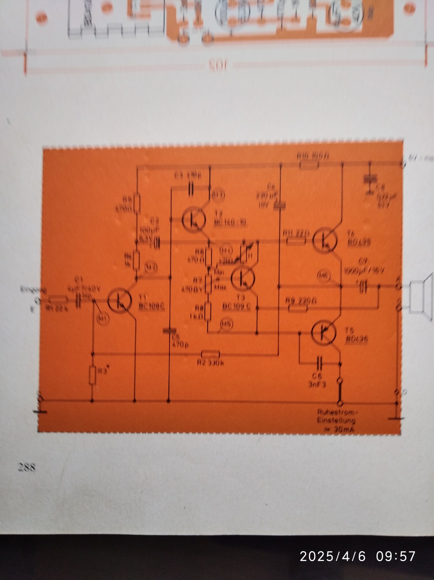

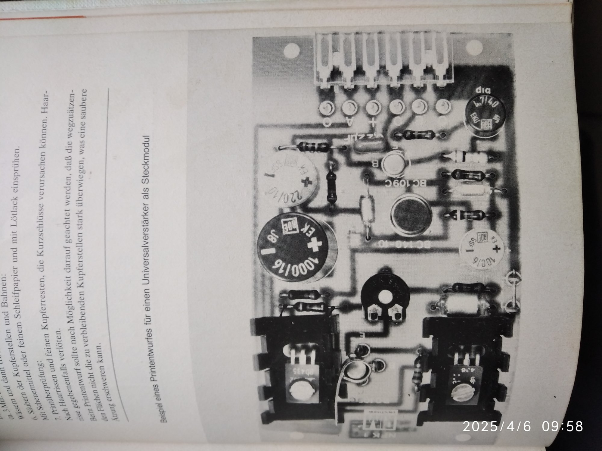

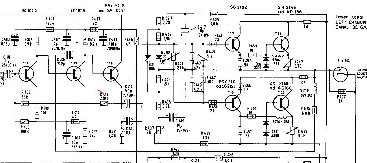

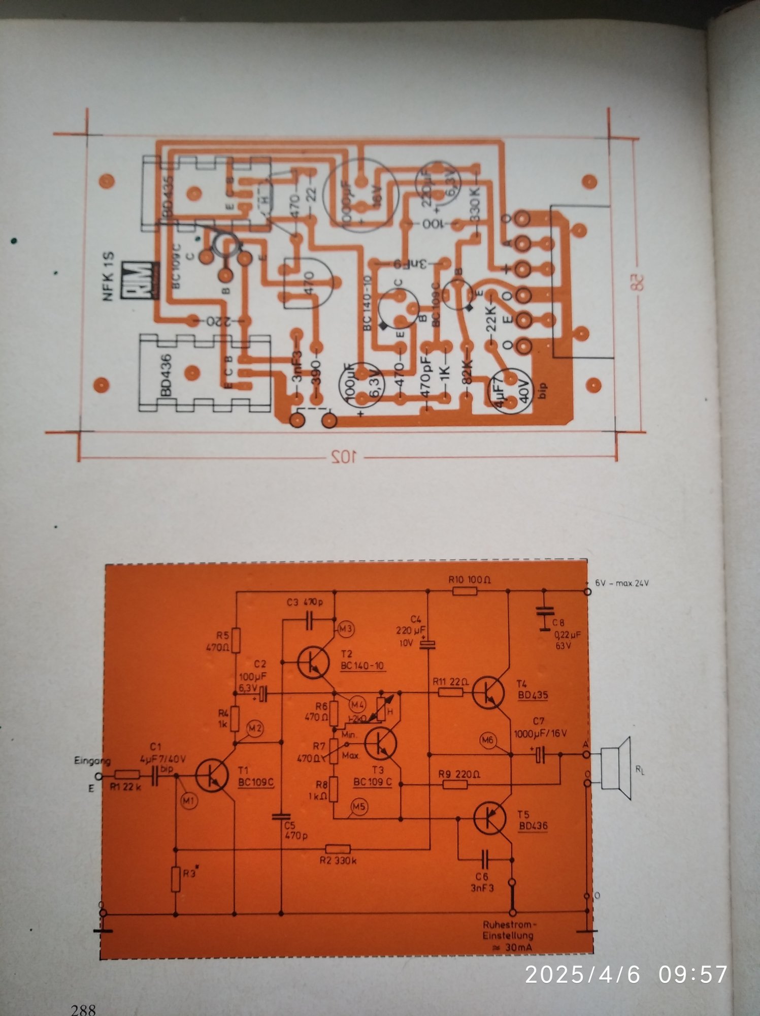

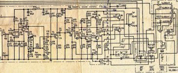

Схема фирменная RIM Elektronik , счас кину. Она у меня трудится в катушечнике Маяк-203 вместо родной на кт805.
Насчет непонятно про 5, 1 ком- пишу. Любой прокатит. Можно вообще выпаять . Но с ним надежнее.
Допотопную на германии вообще не смотрю, мусор. Я про 206й талдычу. Там все неплохо.
Схема для дурака,работает сразу.Замена на другие транзисторы возможна,без фанатизма .
R3 зависит от питания, там есть табличка.

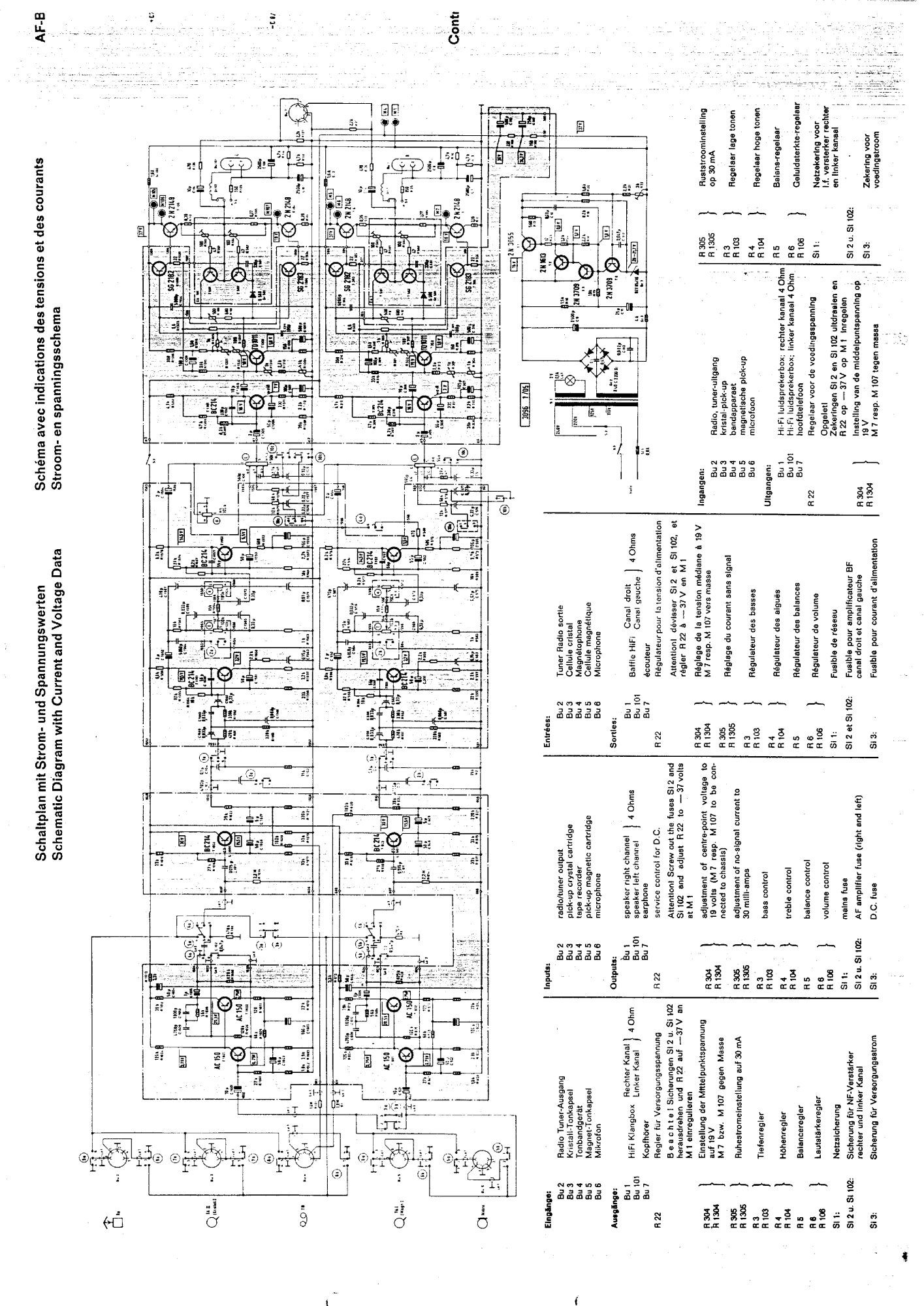

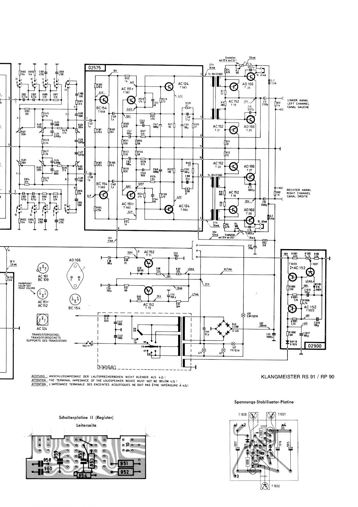

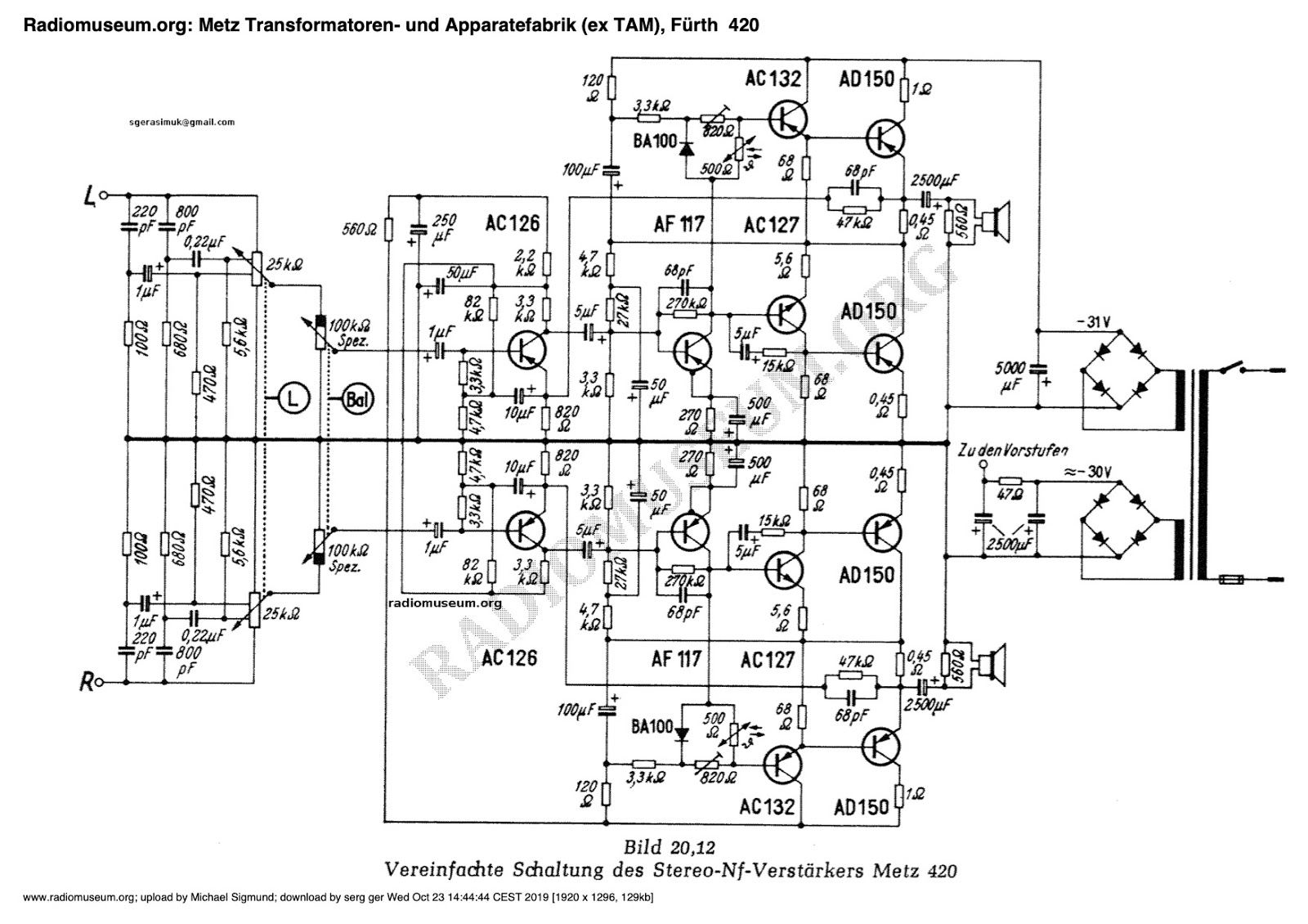

Топология везде, как в Аккорде -70х годов. Отличаются типами транзисторов, номиналами\режимами и плюшками в виде термокомпенсации режимов. Не расцветает каменный цветок:(

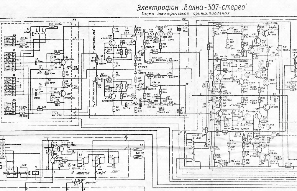

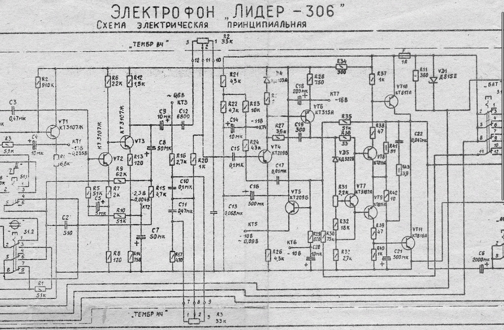

КОРПУС это НЕ радиозавод, а всегда было оборонное предприятие космической отрасли.
Лидеры и волну делали из отходов...
Так вот, там действительно было МНОГО транзисторов П-Н-П топологии.
И, соответственно, меня эти кт3107 даже с букифкой "Л" не обходили своим местонахождением :) :) :)
Это не говоря уж о букифках Ж, Е и И.
    402.5 KB · Просмотры: 76
    383.5 KB · Просмотры: 67

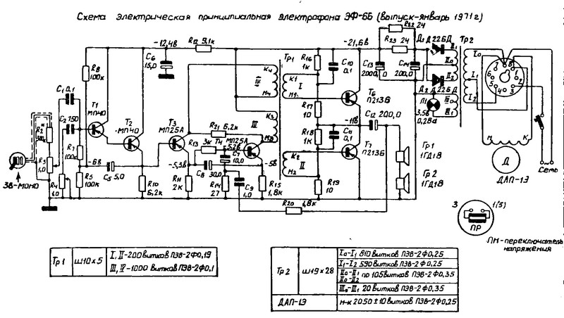

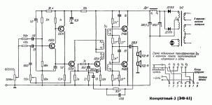

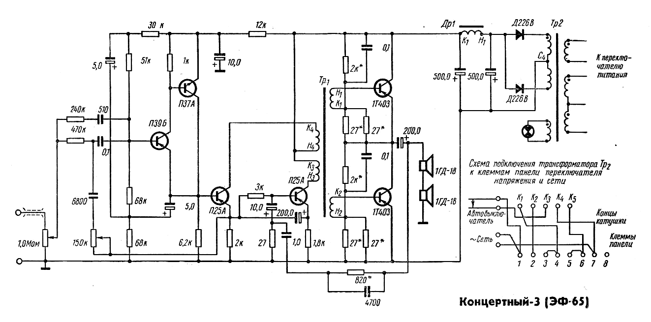

Все эти лидеры не в тему. "Концертный" - германиевый. У меня был с транзисторами П213Б на выходе. Трансформатор мелкий с очень тоненькими пластинами сердечника. Звучал приятно для того времени.

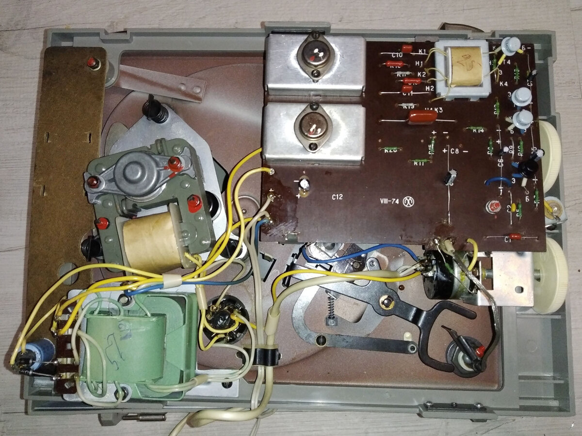

а согласующий трансформатор и правда совсем крохотный, всего 0,5см2 сечения...

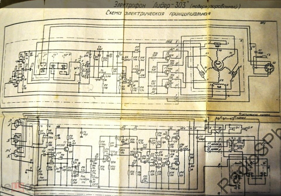

не, давайте об Лидерах.

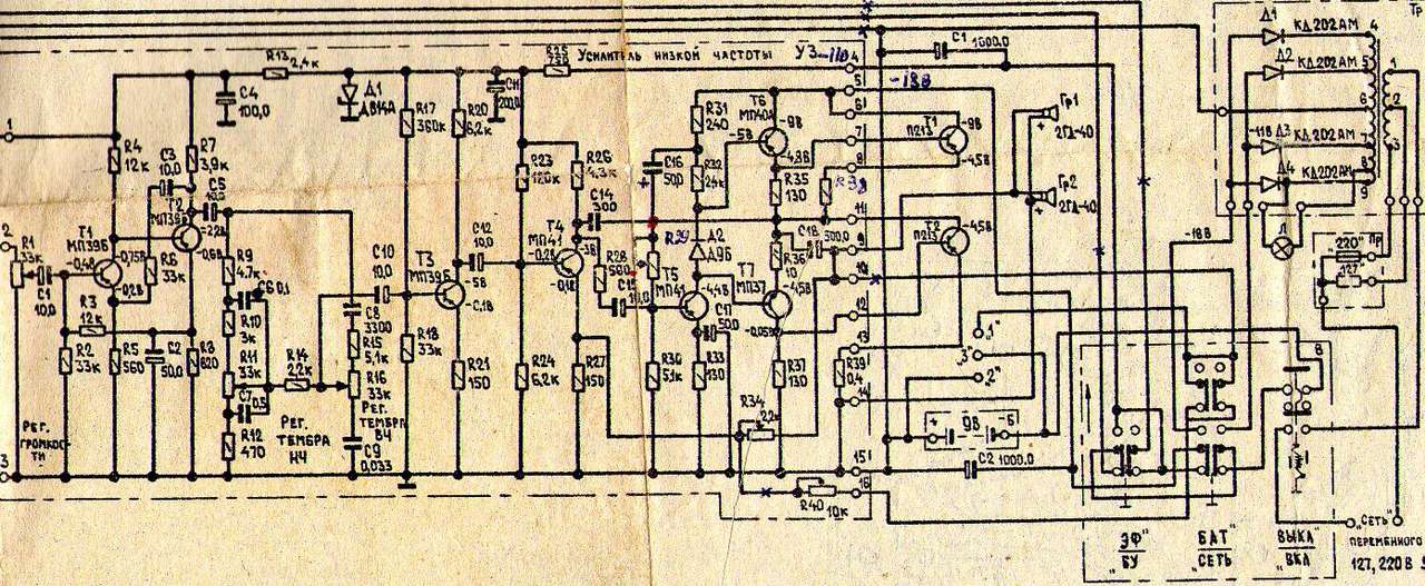

Вот помню я.... Что где то в заначке, валяется усилитель от Лидер303. ГЕРАНИЕВЫЙ.
До1980го года, а может и до 1982.... Я его частенько гонял...
Ну вот, прямо в тему - и об Лидере и об германии...
    304.6 KB · Просмотры: 78

Ложка дёгтя-только первая модификация была германиевой, потом начали использовать кремний...
dual-cv2 - схема с межкаскадным и выходным трансформаторами.
dual-cv3- известная схема Лина с доп.каскадом предусиления. Характеристики как у Веги-101, Аккорд-001
Dual_CV_4- германий только выходные транзисторы:(
  • Model: CV 12 - дешевый маломощный (2х6 вт) с выходом на германиевой комплементарной паре.
Ещё одна Вега-101 - Metz 420, второй Сименс Клангмастер, третий Телефункен.
У хрюндиков 1965 г. пред отдельно (кремниевый), оконечник- отдельно. Легко переводить на ОУ.
