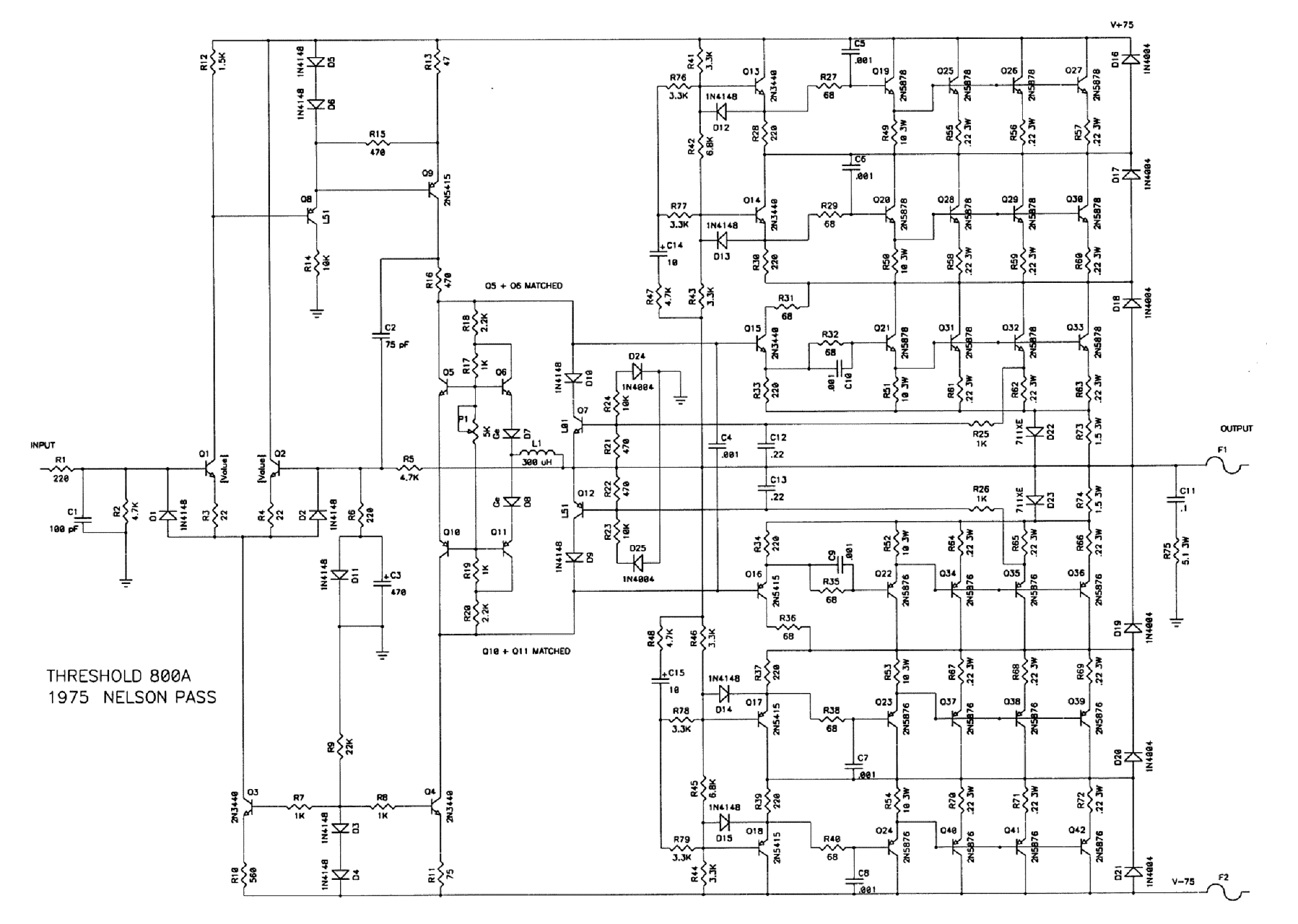

А зачем класс А 2х200 ватт?
)) Откуда мне знать? Когда кто-то делает усь на германиевых транзисторах, почти всегда возникает такая мысль - усь хорош! Но жаль что у него так мало мощности!
Поэтому начинаются поиски всяких схем помощнее, начинают вспоминать даже аппараты с межкаскадным трансами 50-60-ти летней давности.
У меня на германии 15-16 Ватт, но если было бы 25-30 был бы рад. Звук динамичнее, вернее и правильнее. Мощь нужна не для глушения соседей, а для услады свои ушей, для верной передачи динамического диапазона. Обоснованность увеличения мощности усилителя хорошо описана в Радиве 1989 г. номер 12. - "АС с расширенным динамическим диапазоном". С учётом того что большинство современных имеют чутьё 86-90 дБ, запас мощности никогда не помешает. Если будет много можно убавить регулятором громкости)
Прикладываю схему Threshold 800A (1975) Усилитель из ТОПа усилителей всех времён и народов))
В заключение несколько мыслей о усилителях на германии. "Германиевым" звук делается всего лишь и только лишь транзисторами оконечного каскада! До этого места можно использовать схемотехнику усилителей на кремнии, вплоть до раскачивающих оконечные транзисторы.
А уж схем на кремнии и не сосчитать))
Мощность германиевых усилителей ограничена древней схемотехникой, невозможностью работы всяких там П И ГТ на высоких напряжениях - им просто настаёт кирдык. Этажирование . как в схеме Нельсона Пасса позволяет обойти это ограничение и делать усилители на германиевых транзисторах любой желаемой мощности.
Сколько кому нужно тут уж путь каждый САМ ответит на этот вопрос.
Удивляет консерватизм некоторых товарищей. Думал увидеть в ветке какие-то новые и интересные идеи. Но нет! Тут постят схемы из Радива полувековой давности))
Отписался от просмотров. Всем удачи в создании интересных и оригинальных схем усилителей на германии!

а ЗАЧЕМ мне это чудо, с к.н.и.=0,0000 прОцентов, сотни Вт мощности, чудо времён и народов?
С начала 90-х завязал, мне достаточно и 0,3-1%, но немного...

SemenS пожалуйста напишите какая у вас акустика.Я просто не пойму зачем вам столько мощности.Излишяя мощность -требует усложнения схемы,излишняя сложность -убивает звук.

Есть у меня постоянный клиент. Регулярно жжет динамики (в т.ч. 75ГДН..) и привозит на перемотку. У него по четыре штуки Ы-90 на канал, параллельно-последовательно. Как накатит человек 150 грамм и поболее, так волюмэ его тянет накрутить.
Я молчу, где еще такого сыскать... smile_6

Насколько я знаю,этот усилок был сделан не для звука,а для "шильдика" класс А и 200Вт по заказу фирмы.Сам же автор приверженец другой концепции-максимально короткого тракта.От короткого тракта естественно большой мощи не добыть,поэтому он и его коллеги применяют высокочувствительные ширики ,а низ можно лопухами с 200Гц подпереть с любым усилителем.И получить нужное звуковое давление.Германиевый Худ-АБ можно таким-же образом использовать,а на НЧ стороне можно и усь на П210Ш собрать(до 200 Гц это для них частота) .

В схеме опечатка. D11 или С3 наоборот нужно поставить, диод - защита от обратного напряжения на конденсаторе, если судя по схеме в дифкаскаде NPN транзисторы, то поменять нужно С3

Сергей Михайлович, я считал ламповые, можно транз. германий, там к.н.и. такие.
О мощности, кто желает: В Свердловске, 1984г, сын со мной, жену увез в роддом, дочь рожать... Трое приятелей и я расслабились, включили погромче, усилитель Зыкова, на П601И, акустика 4гд-36 в ОЯ, ~1м*0,4м*0,3м, всего то 2*3вт... 5-этажка хрущовка, всем хватило, еще и жаловались некоторые...

Если нужен 200-ваттник. то зачем заморачиваться с германием. Если нравится звук схемы на германии, то зачем упираться в 200ватт. Для каждого бзика свои ворота рамок.
