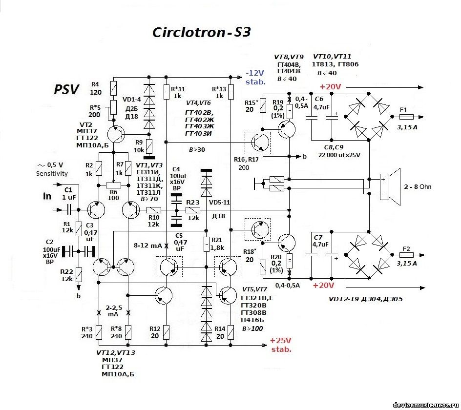

Германиевый циклотрон с Дийаудио на 806 звучит весьма неплохо, мне удалось послушать с год назад, потому и "замутили" темку с коллегами на СИТах. Но у нас должно быть проще заметно.
Автору однотактника на германии я верю, мы с ним долго общались на тему такого усилителя, но я отказался из-за дороговизны проекта. Инженер он знающий и "уши" вокруг есть для оценки.

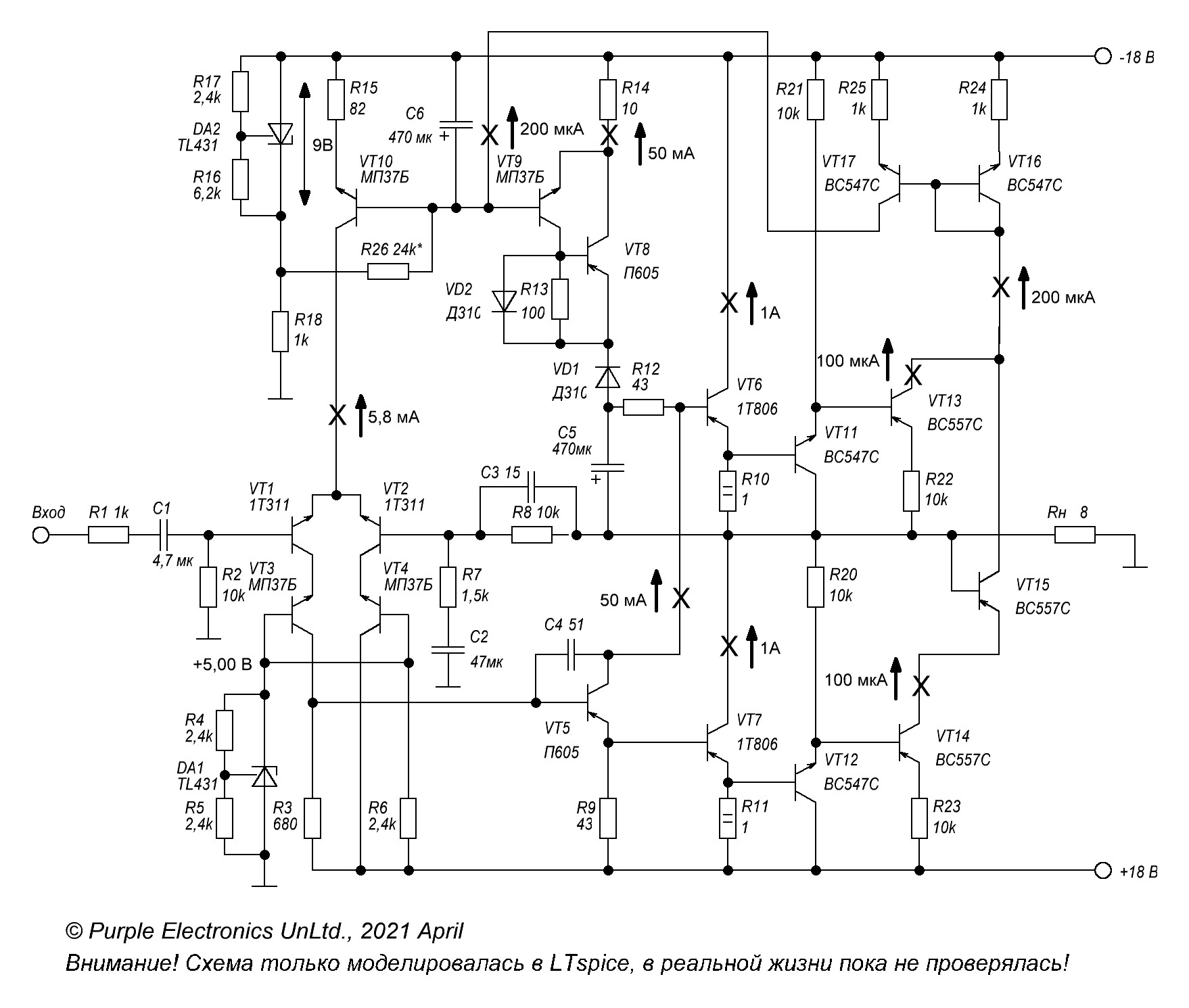

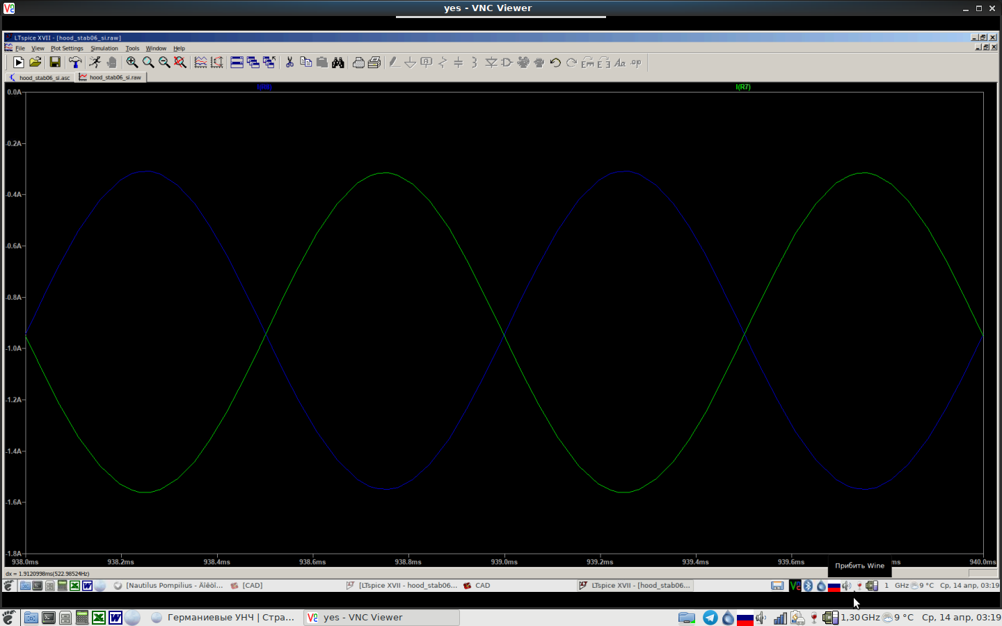

Нарисовал "чистовой вариант черновика" усилителя Худа на германии с термостабилизацией.
Ток покоя выходных транзисторов (1 А) задается резистором R26*.
Ожидаемые параметры:
Pвых ном = 10 Вт (Uп = ±18 В, Rн = 8 Ом)
Кг ≤ 0,15%
Влияние источника тока в коллекторной цепи драйвера на усиливаемый сигнал сведено к минимуму благодаря конденсатору C5 (внутреннее сопротивление источника тока по переменному току шунтируется выходным сопротивлением усилителя и сопротивлением нагрузки). Фактическим сопротивлением нагрузки драйвера по переменному току является резистор R12 (43 Ом). Возможно, я заблуждаюсь на этот счет. Но в процессе моделирования была выявлена четкая зависимость амплитуды токов коллекторов выходных транзисторов именно от сопротивлений резисторов R9 и R13. Одинаковые амплитуды токов получаются только при условии равенства R13 = R9. Иначе коэффициенты усиления плеч получатся разными.

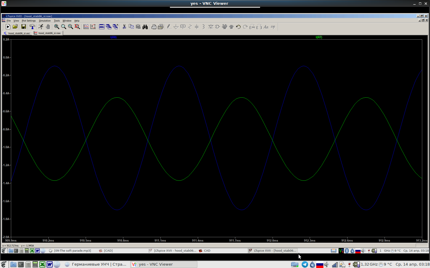

В качестве примера привожу осциллограммы токов выходного каскада при R13 = R9 = 43 Ом:
и при увеличении R13 до 100 Ом:
Причем это в равной степени справедливо и для оригинальной схемы Худа с резисторами в качестве нагрузки драйвера, и для варианта с источником тока. В то же время, сопротивление резистора, включенного между конденсатором вольтдобавки и "-" источника питания влияет на ток покоя, но при этом не оказывает никакого влияния на симметрию коэффициентов усиления плеч. Не меняет этого соотношения и замена данного резистора источником тока. Странно, что в попавшихся мне описаниях усилителя Худа этому факту не придается значения. Исключать конденсатор вольтдобавки ни при каких обстоятельствах нельзя, т.к. нормальная работа усилителя без него невозможна.
Выбор составного транзистора Шиклаи для ИТ обусловлен отсутствием германиевого n-p-n транзистора с параметрами на уровне П605: у ГТ705 низкая граничная частота, а у ГТ404 вдобавок еще и малая рассеиваемая мощность.
Диод VD1 защищает транзистор VT8 (П605) от возможной переполюсовки на пиках сигнала или при переходных процессах. Диод VD2 защищает эмиттерный переход VT8 от обратного напряжения в тех же условиях (для всех конверсионных транзисторов семейства П60х Uбэ обр макс = 0,5 ... 1 В). При нормальной штатной работе усилителя VD1 открыт, а VD2 заперт, при этом они не влияют на работу каскада.

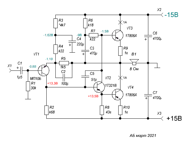

Вот, я думаю)) звук что-то не такой как был (Худ Александра). На предыдущей ПП конденсатор питания состоял из двух - Ничикон FG 3300 и KZ 1000, а на нынешней поставил один, Ничикон PW 4700. Слушал-слушал - как-то не очень. Подпаял снизу KZ и все заиграло! Вот и оценивай
Ещё дядя Паша Пыжэ отметил особое звучание полумостового включения нагрузки между этажами банок, когда пропадает влияние марки кондёра на звук.

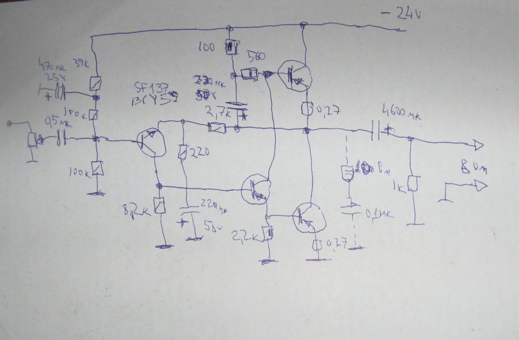

Худ классика, сейчас слушаю
А заработает у Олега, БОЛЬШОЙ ВОПРОС?

2,2ком и есть, просто не исправил, сорри...
Это давным-давно в старых помощах радиолюбителю было. Помню как удивился попробовав вместо последовательной ёмкости.
"На предыдущей ПП конденсатор питания состоял из двух - Ничикон FG 3300 и KZ 1000, а на нынешней поставил один, Ничикон PW 4700. "
Это я про конденсатор питания, на вашей схеме Худа 4 ревизии 4700. И он тут на звук повлиял.
А это вы имеете ввиду, вместо минуса подключить как в АБ1? Интересно. Можно попробовать.

ginalex
2 Мар 2020
1,368
638
Александр,я правильно понял, что на схеме ПЛАВАЮЩЕЕ питание по Акулиничеву используется?
13 Окт 2019
5,505
1,580
107
Свердловкая обл.
Саша, поскольку э-литов 4600мкф*25в только два, но зато SPRAGUE, поэтому классически.

Александр, а в Вашей схеме оба плеча одинаково качают при таких номиналах резисторов? В симуляторе равенство размахов коллекторных токов получается только при условии равенства R7 = R8 (нумерация по Вашей схеме). Идеально работает именно только при R7 = R8 = 43 Ом. Обнаружил этот нюанс, потому и интересно стало, так ли оно в реальной жизни.
Если Вам не трудно, гляньте, пожалуйста, при случае осциллографом на эмиттерных резисторах.
Как усилитель - склонен полагать, что заработает. А вот как при этом будет играть, а также будет ли стабилизировать, и насколько хорошо - тут только практика является критерием истины.

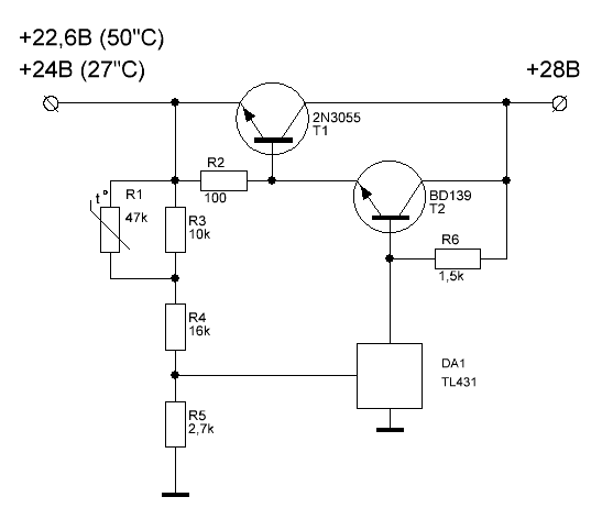

Просчитывал питание для Худа с терморезистором, плохо получалось, так как терморезистор при включении его в делитель напряжения при нагревании уменьшает свое сопротивление, соответственно увеличивается ток через него и происходит терморазгон. Пришлось применить микросхему TL431, с ней ток цепи терморезистора стабилизирован. Моделирование классической схемы показало чтобы ток при 27 градусах окружающей среды остался такой же при 50 градусах нужно снизить напряжение питания с 24 В до 22,6 В.
P.S. Для германия по модели получилось нужно снижать до 21,5 - 22 В, в обратной полярности вместо TL431 применил КТ3107 + стабилитрон 2,7В в эмиттере, Силовые транзисторы ГТ806 + П605, немного изменить резисторы в цепи терморезистора.
P.S.2 yes1111 в схеме тоже есть TL431, может просто тоже применить цепочку с терморезистором, вместо кучи транзисторов?

Мне было интересно именно стабилизировать ток покоя. Поскольку некоторое время назад здесь речь заходила о том, что это якобы либо невозможно от слова "вообще", либо практически невозможно. Вот я и решил проверить, выполнима ли данная миссия.
А если речь идет только о термокомпенсации, то способов таковой имеется множество. Один из них - это терморезистор в базовом делителе источников тока. Был у меня такой вариант некоторое время назад: терморезистор или цепочка с терморезистором в позиции R14 по схеме в посте #715.
