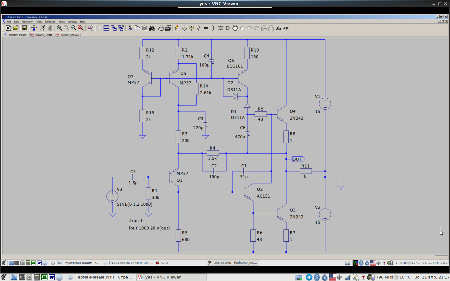

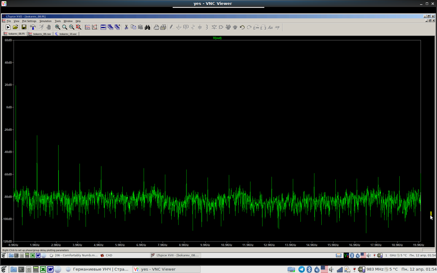

Это понятно,но в данном случае важны не цифры, а тенденция спектра .

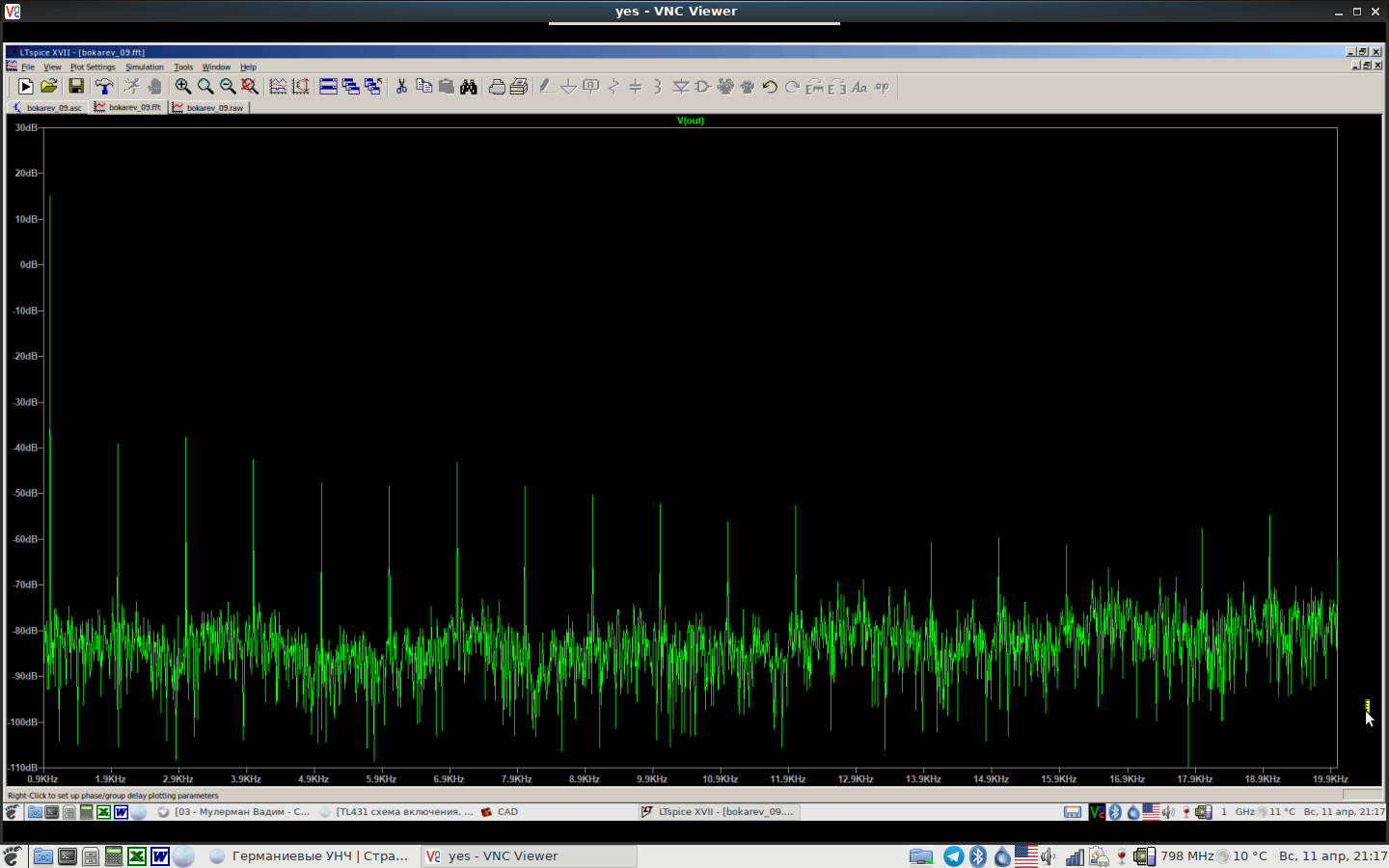

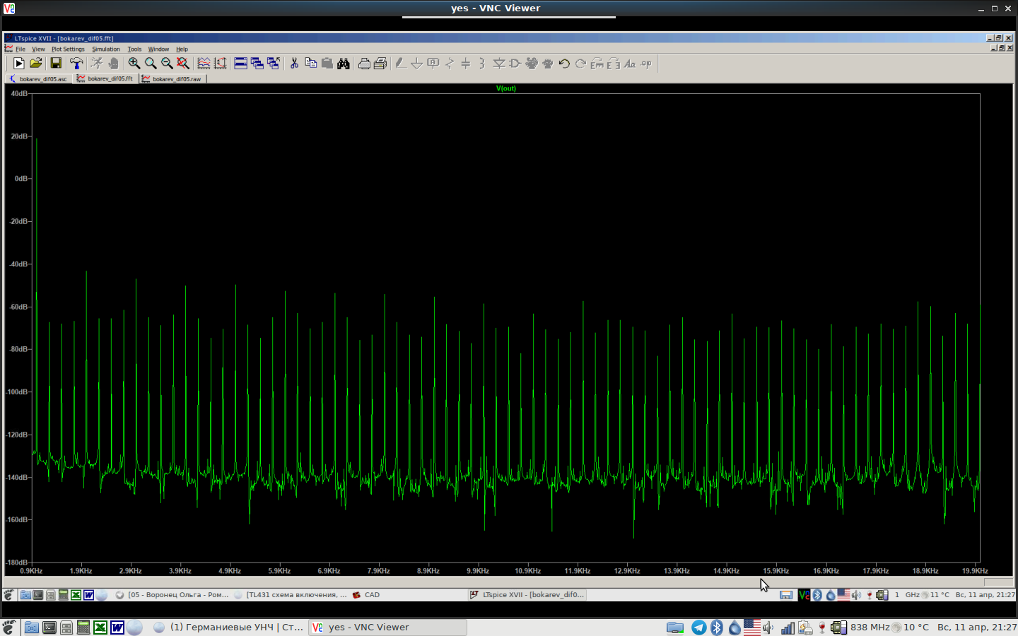

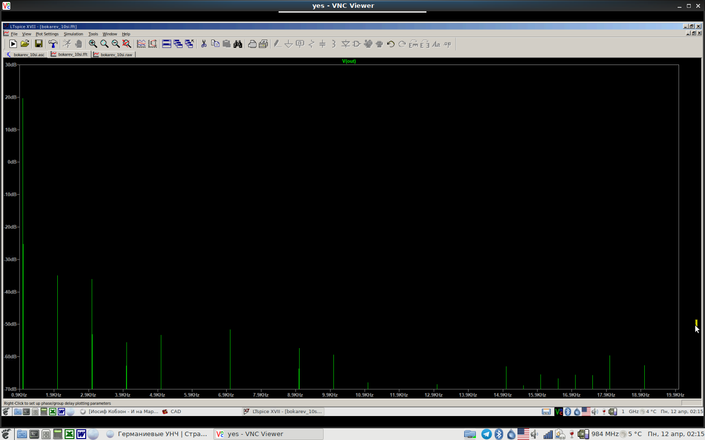

Прогнал, что было.
1) Без ДК:
Кг = 0,4% (Pвых = 4 Вт, Rн = 8 Ом)

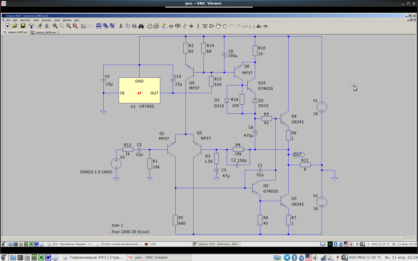

2) С ДК:
Кг = 0,18% (Pвых = 10 Вт, Rн = 8 Ом)
(Спектр представляется какой-то чушью. Но что нарисовало - то нарисовало)

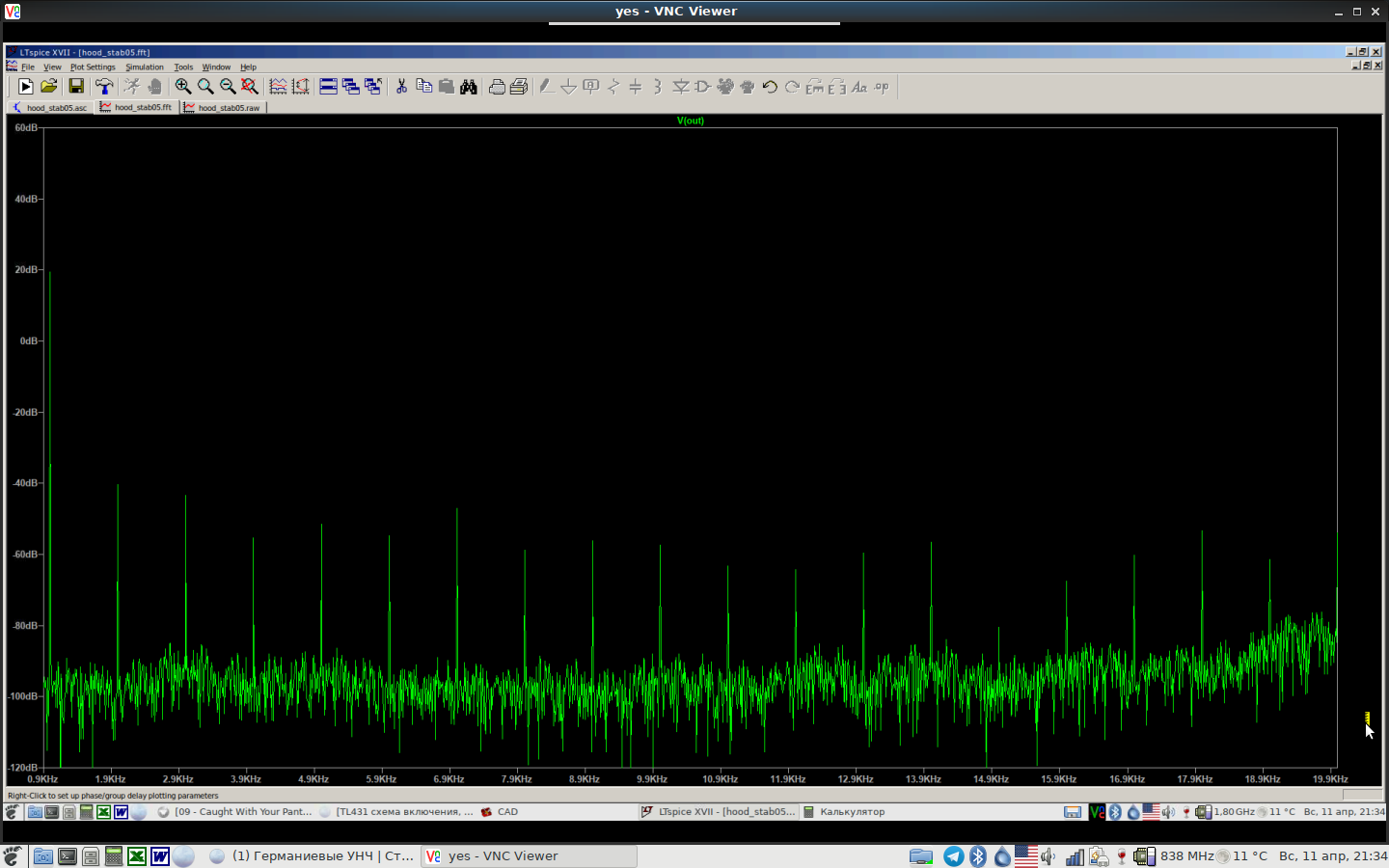

3) С ДК и стабилизацией тока покоя:
Кг = 0,19% (Pвых = 10,5 Вт, Rн = 8 Ом)
Когда макетил схему ЛХ, увидел такой эффект. до 20-24 вольт схема вообще холодная. На 30 уже предел, нагрел феном- уходит в разнос. Значит, либо напругу уменьшать с прогревом, либо току не позволять расти, от питания.
Вот именно по этой причине и затевал всю свистопляску - чтобы ток покоя постоянно отслеживать и прочно держать в узде. А БП при этом не трогать. По крайней мере, попытка мне была интересна.

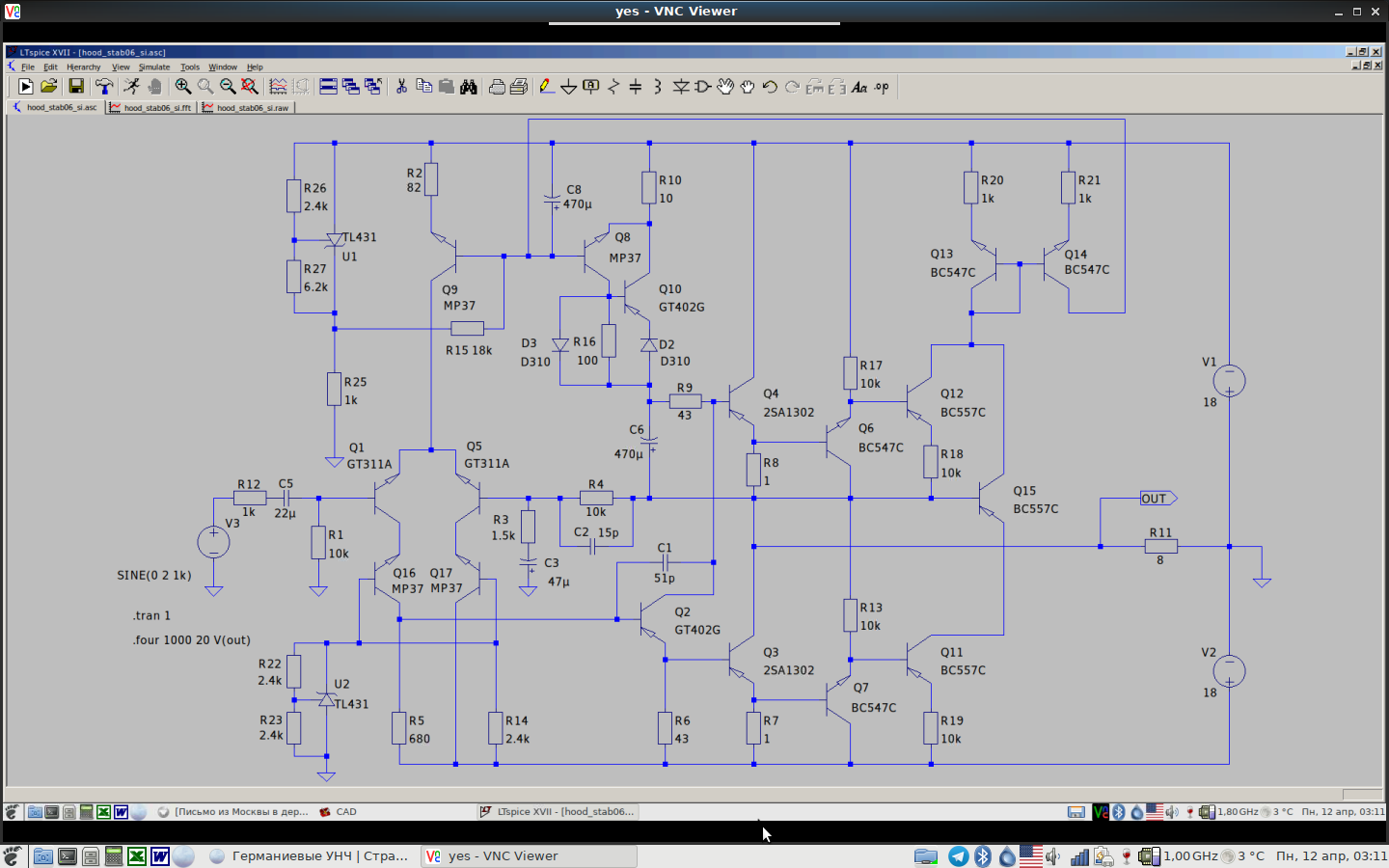

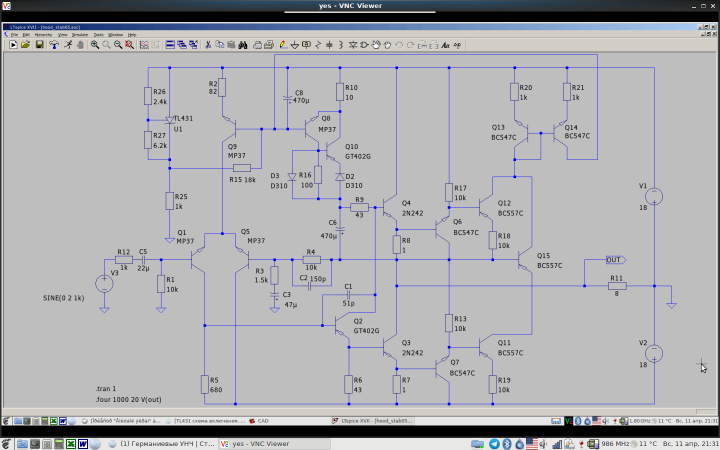

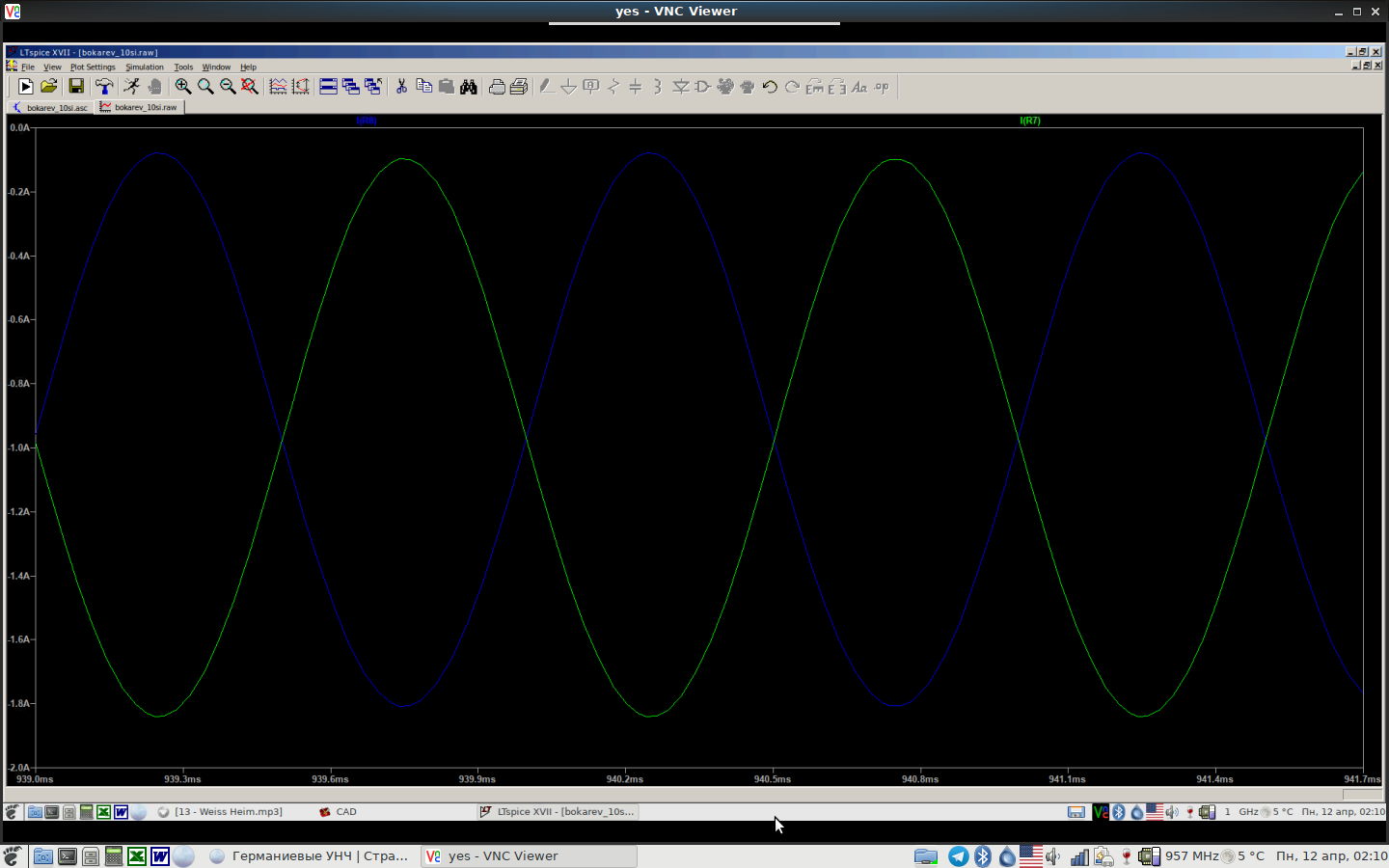

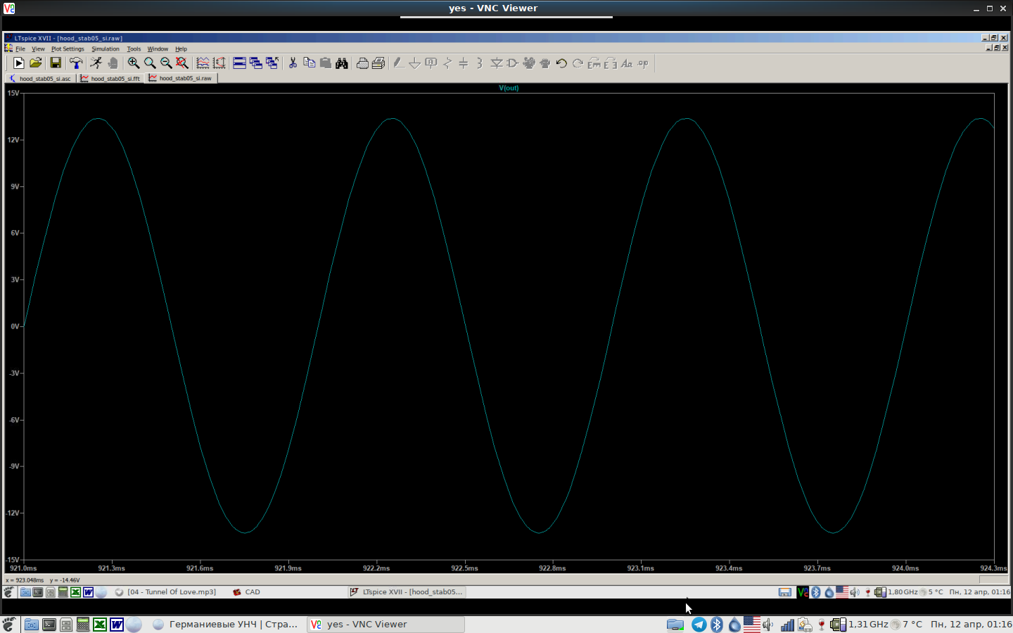

Итак, по просьбе трудящихся заменил выходные транзисторы на 2SA1302:
Вах! Какой харощий схэма!!!

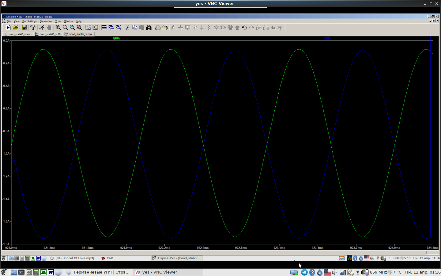

От замены выходных 2N242 на 2SA1302 (германия на кремний, на секундочку!) режимы вообще практически не поменялись! Ток покоя уменьшился аж на 5% - с 1,00 до 0,95 А:

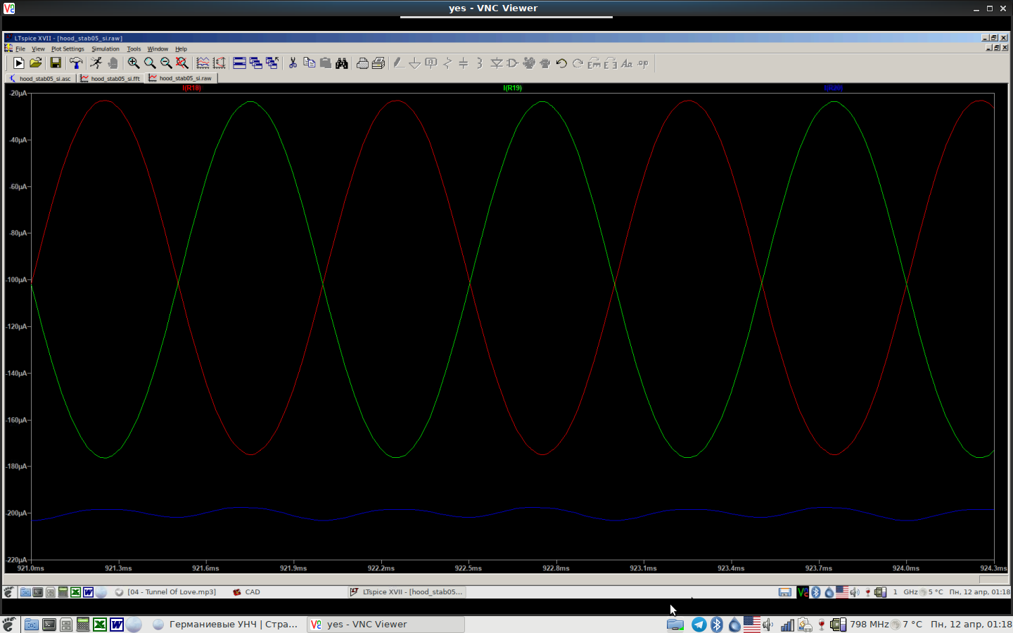

Токи в схеме стабилизации - источники тока по отдельности, и суммарный ток на входе токового зеркала:
Спектр гармоник Кг = 0,15% (Pвых = 10,5 Вт, Rн = 8 Ом):

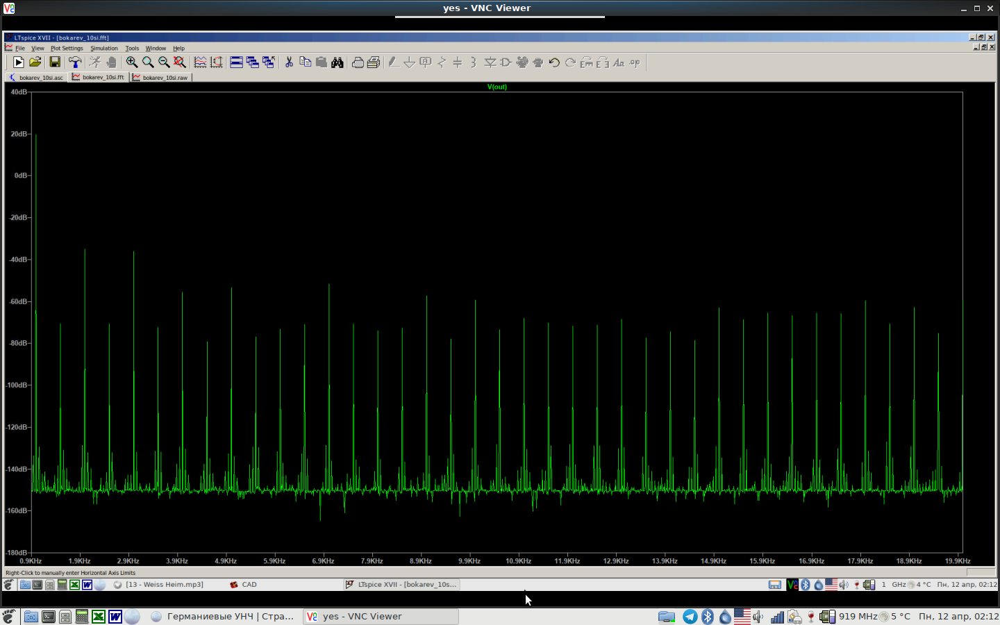

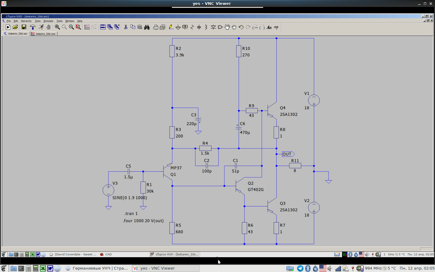

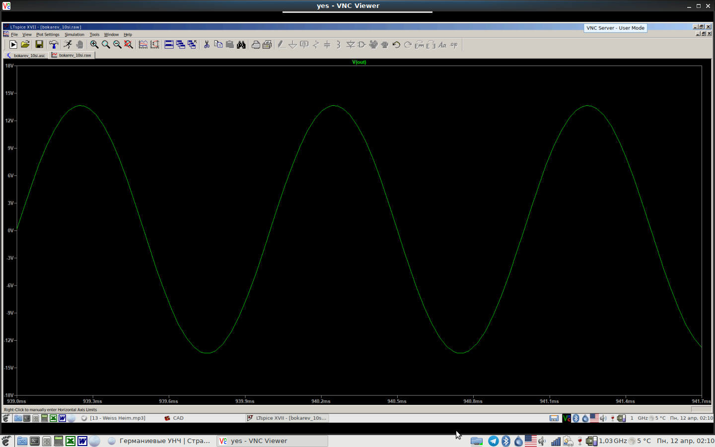

Ну, и для сравнения поглумился над исходной схемой (без ДК на входе, резисторы вместо источников тока, но с 2SA1302):
Спектр гармоник:
Кг = 0,28% (Pвых = 10 Вт, Rн = 8 Ом).

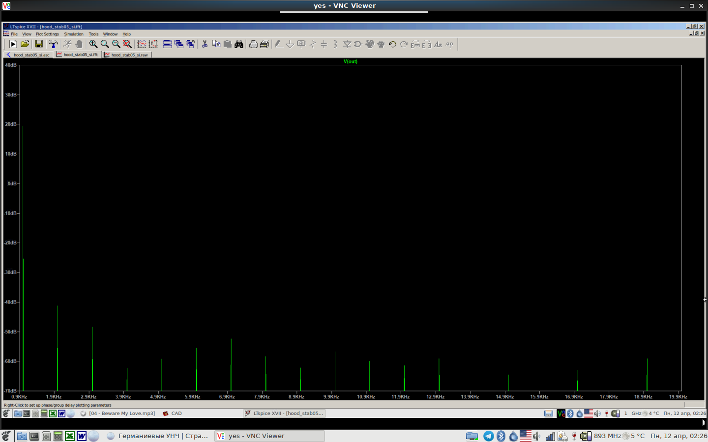

Вначале производит впечатление полного бреда. Но если грамотно сделать ему обрезание (например, на уровне -70), то как знать:

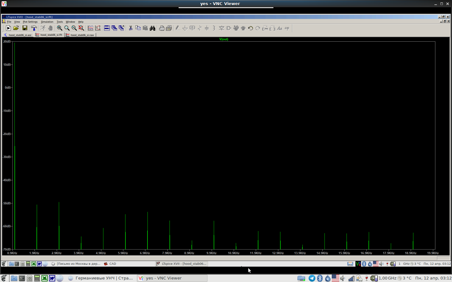

Кстати, спектр "навороченного" варианта, с ДК и стабилизацией тока покоя, обрезанный по уровню -70, выглядит так:

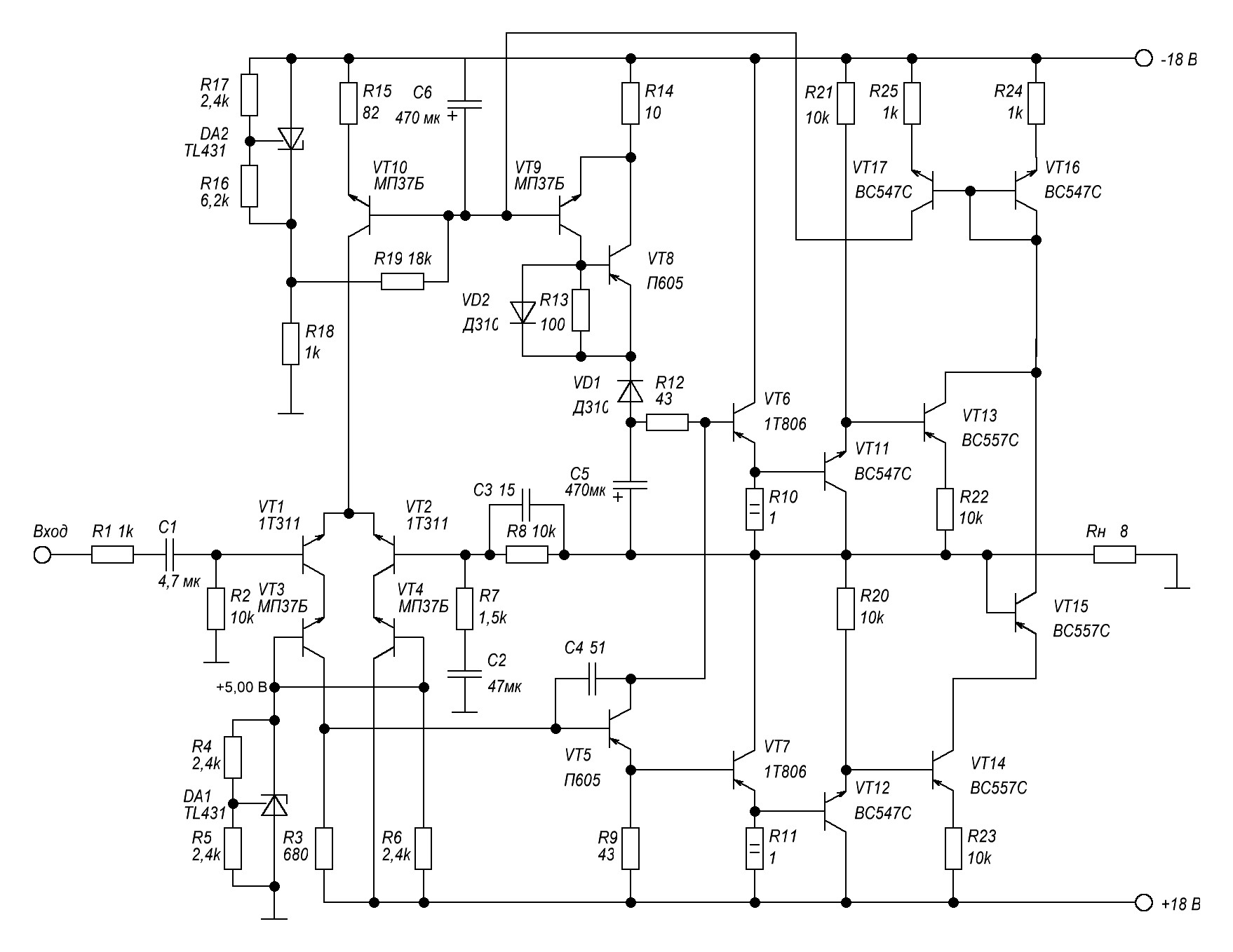

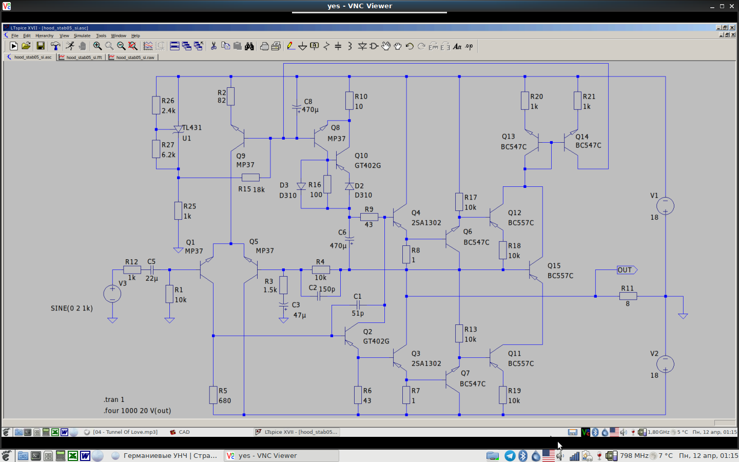

И в заключение привожу спектры самого "навороченного" варианта усилителя - с каскодным ДК на входе (1Т311 + МП37Б). Базы МП37Б подключены к ИОН +5 В (U2 TL431).
Кг = 0,11% (Pвых = 10,5 Вт, Rн = 8 Ом).
Достоинством этого варианта является то, что он сохраняет устойчивость при уменьшении корректирующей емкости C2 в 10 раз, с 150 до 15 пФ. Услилитель не возбуждается даже при полном отсутствии C2. Вариант с простым ДК на МП37Б склонен к подвозбуждению при C2 < 75 пФ.
P.S. Напоминаю, пока мы не утонули в спорах и обсуждении ожидаемого звучания: все вышеприведенные игрища - это всего лишь симулятор, не более того!

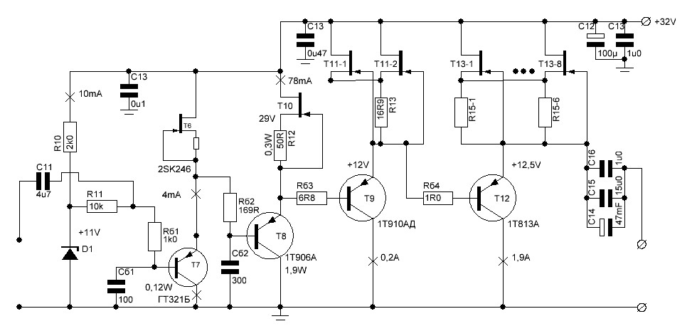

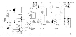

P.P.S. По имеющимся на сегодня данным, вот такую штуку хочу смакетировать, при появлении попутного ветра:
    214.8 KB · Просмотры: 262

К источникам тока в роли нагрузки всегда отношение прохладное. если хуже не сказать.
Мало , что частотные свойства хуже, выходное выше, так ещё и мощность на кристалле пляшет за период . В хвосте у дифкаскада понимаю такое решение, а дальше- нет.
yes1111
24 Дек 2020
203
87
7
59
Олег
Без источников тока пока что не вижу способа управлять режимом этой телеги, увы. Подскажите пассивный электрически управляемый резистор с сопротивлением в сотни Ом и рассеиваемой мощностью хотя бы в пару Вт - я с радостью его туда внедрю и замкну петлю стабилизации тока покоя через него, вместо источника тока в нагрузке драйвера. Ну, а выкусывать транзисторы с платы и заменять их перемычками или резисторами всегда легче, чем добавлять. Такое мое скромное мнение.
Сделать сначала по максимуму, а потом постепенно упрощать, слушать и сравнивать. Думаю как-то так. Кстати... практически любой усилительный каскад - это тоже источник тока. Так что не всегда он бывает столь ужасен, как его малюют.
На роль Прометея или мессии никогда не претендовал, не страдаю столь тяжкими расстройствами. Слава Богу. Более того, никогда не специализировался именно на звукотехнике. Поэтому по многим специализированным вопросам (та же акустика, например) спорить просто не возьмусь, сначала просто почитаю книги и послушаю грамотных людей. А попробовать - почему бы и нет? Получится хрень - постараюсь понять и исправить. Пойму, что исправить нельзя - "видларизирую" ее молотком, и буду писать потом внукам на форумах, что вот - попробовал так-то и так-то, но оно взлетело криво по таким-то причинам. По-моему, нормальный процесс.
Блажен, кто верует, ИМХО
Верую я только во Всевышнего и в закон сохранения энергии. А это так... просто интересуюсь, не более того. Но за отзыв спасибо.
Кстати... (поправьте меня, если я заблуждаюсь): в данной схеме источник тока в коллекторной цепи драйвера фактически используется только как регулирующий элемент системы стабилизации тока покоя выходного каскада. По сигнальной цепи его влияние на работу схемы сильно нивелируется за счет ПОС через конденсатор C5. Таким образом, выход источника тока, как мне представляется, по переменному току фактически шунтирован выходным сопротивлением усилителя и сопротивлением нагрузки. А в роли реальной нагрузки драйвера по переменному току выступает резистор R12 (43 Ом).
