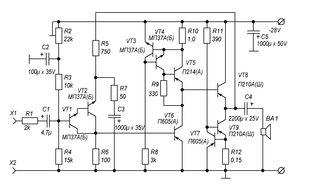

Их можно на ГТ813 или 1Т901а и ток покоя поднять.Первые два тоже разные попробовать.Может транс -кольцо на аморфном железе, там и витков намного меньше нужно будет.
Благодаря аморфному трансу получим шире полосу и меньше искажений из-за увеличения скорости.
ginalex
2 Мар 2020
1,283
566
А ,что если параллельно первичке воткнуть через например 10 мкф ещё маленький согласующий высокочастотный трансик,а с него на два п605А сделать ВЧ выход,без ООС. Т.к её будет отрабатывать схема на большом трансе.Тем самым мы улучшим ВЧ и сразу на двухполоску получим выход.Идея сырая,но подумать нужно.

К списку усилителей на германии с межкаскадными трансами из поста 694 хочу добавить:Realistic SA100B,Knight-854,Teleton-201,Heatkit AA-21,Heatkit AA-22,Nikko TRM-30 IC(чуть мощнее 40-ка),Rogers Ravensbrook,Knicht 870.Последние два,правда на кремнии.

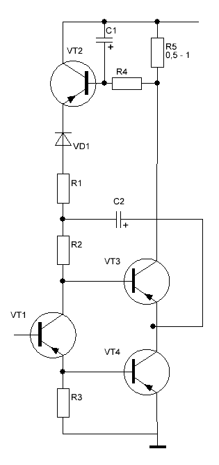

yes1111, промоделируйте схемку термостабилизации Худа на германии, возможно нужно подобрать R5 понадобится. Ток увеличивается, соответственно увеличивается падение на R5, следовательно уменьшается напряжение на драйверных резисторах и ток уменьшается. VT2 можно ГТ321, так как на нем падение небольшое.

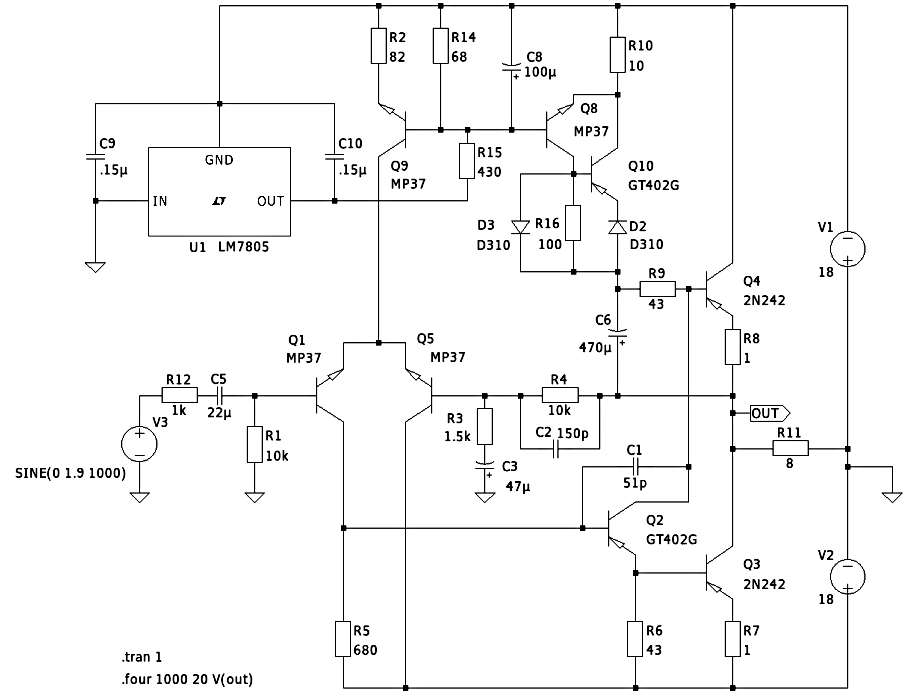

Ночью, не раньше. Сейчас пока спокойно заняться не смогу. Хотя, как мне представляется навскидку, простые эмиттерные резисторы в выходном каскаде будут работать эффективнее. Поскольку там усиление по напряжению, снимаемому с резисторов - датчиков тока, будет иметь место, а в предлагаемой схеме - нет (VT2 в ней всего лишь повторитель).
Вот здесь я уже подразумевал сделать термозависимыми источники тока, внедрив терморезистор (в чистом виде, или в комбинации с обычным резистором - эксперимент покажет, - в позицию R14 - 68 Ом).
Кстати... меня вот сейчас другая муза посетила. Взять напряжение с эмиттерных резисторов, выделить оттуда постоянную составляющую (там же класс А, так что от сигнала она зависеть не будет!), усилить и приложить к управлению источником тока. Принцип тот же, что и у Вас, но обещает намного эффективнее стабилизировать ток. Надеюсь, ОУ там не возбраняется (на звук не повлияет)?
