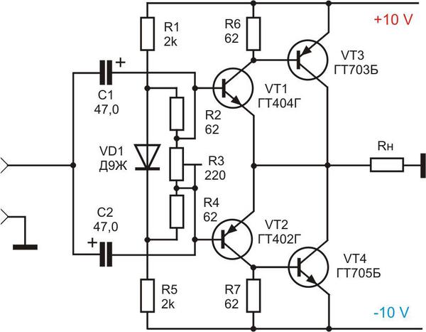

Да, и чуть не забыл: германий без резисторов БЭ - тоже сильно не комильфо. По вышеизложенным же причинам.
28,303
13,620
Гуляние по температуре , ясное дело.
Верно!!! Так и есть. В нормальных схемах там 10 Ом в базах. Иначе пробой , риск его растет с мощностью и нагревом.

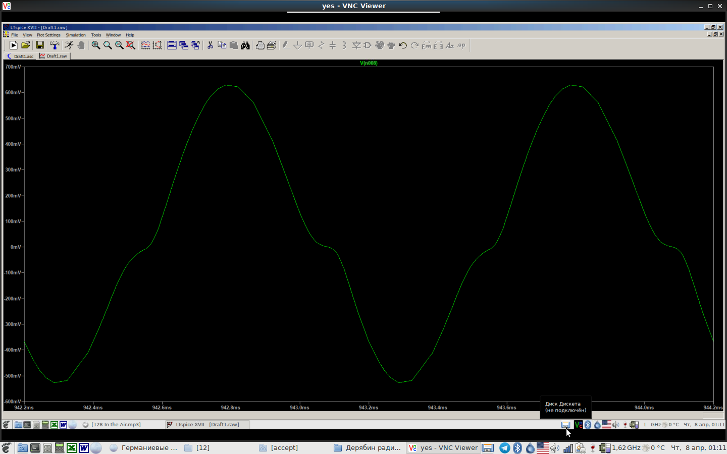

Ну, 10 или не 10, - по крайней мере, десятки Ом. Чем мощнее схема, тем меньше нужно сопротивление, в общем случае. И эмиттерные резисторы категорически проветствуются. В некоторых случаях (чаще в ключах) даже диод ставили в эмиттер, для лучшего запирания. Германий крайне склонен к саморазогреву из-за неуправляемого тока базы.

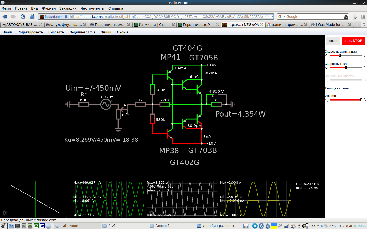

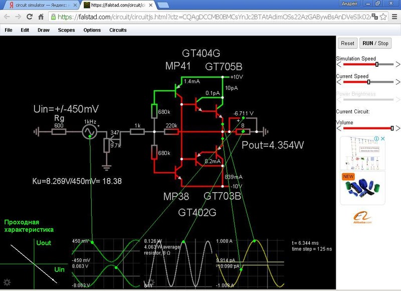

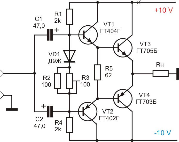

В онлайн-симуляторе по ссылке ради смеха разогнал частоту до 100 кГц. И получил... все те же безукоризненные осциллограммы, Вкупе со все теми же расчетными значениями, как и при 1 кГц. Бред какой-то, так не бывает. Или модели транзисторов там заданы идеальные, или с тем симулятором еще что-то не так. В любом случае, очень далеко все это от реальной жизни.

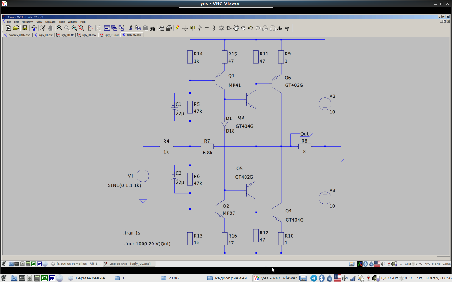

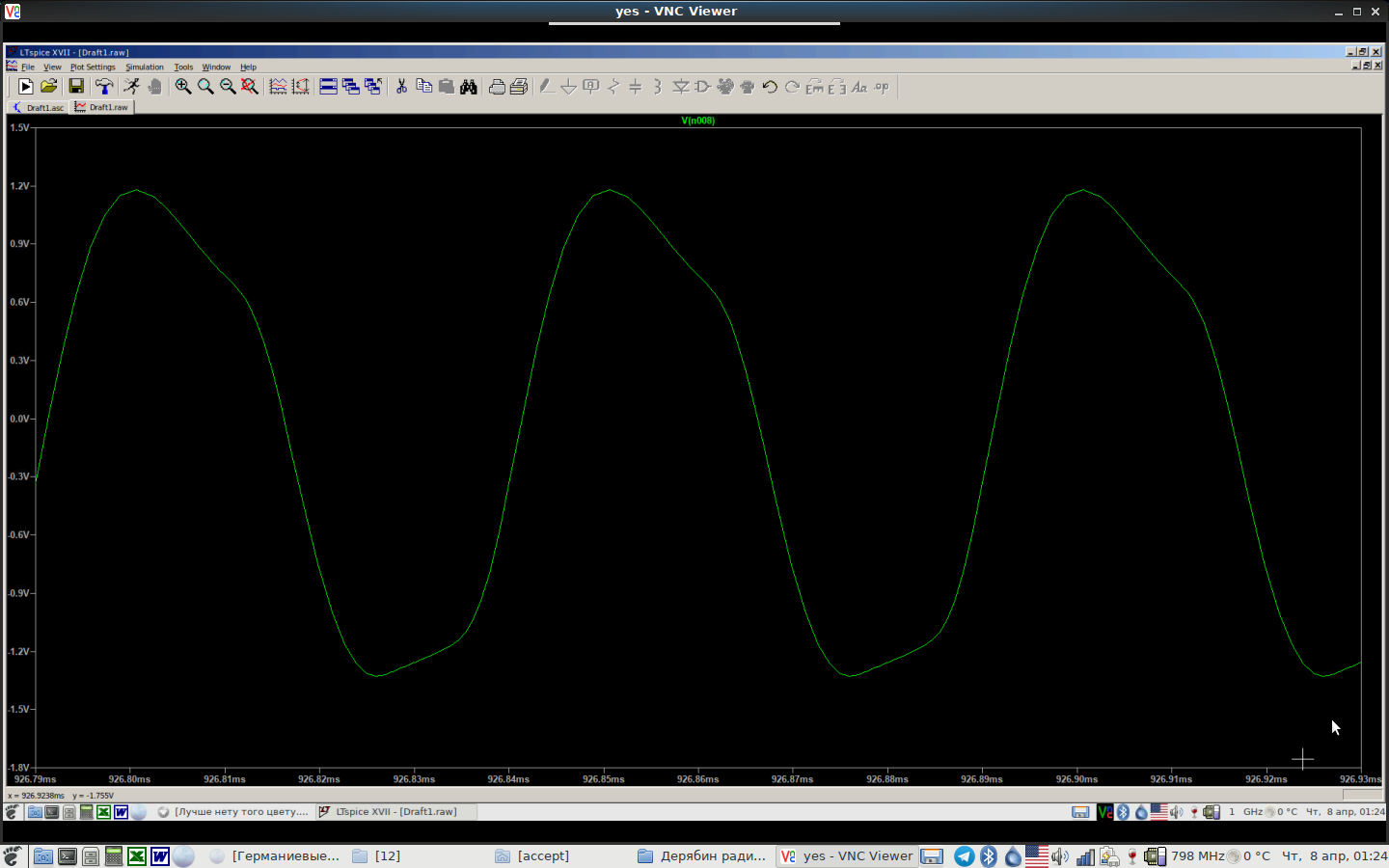

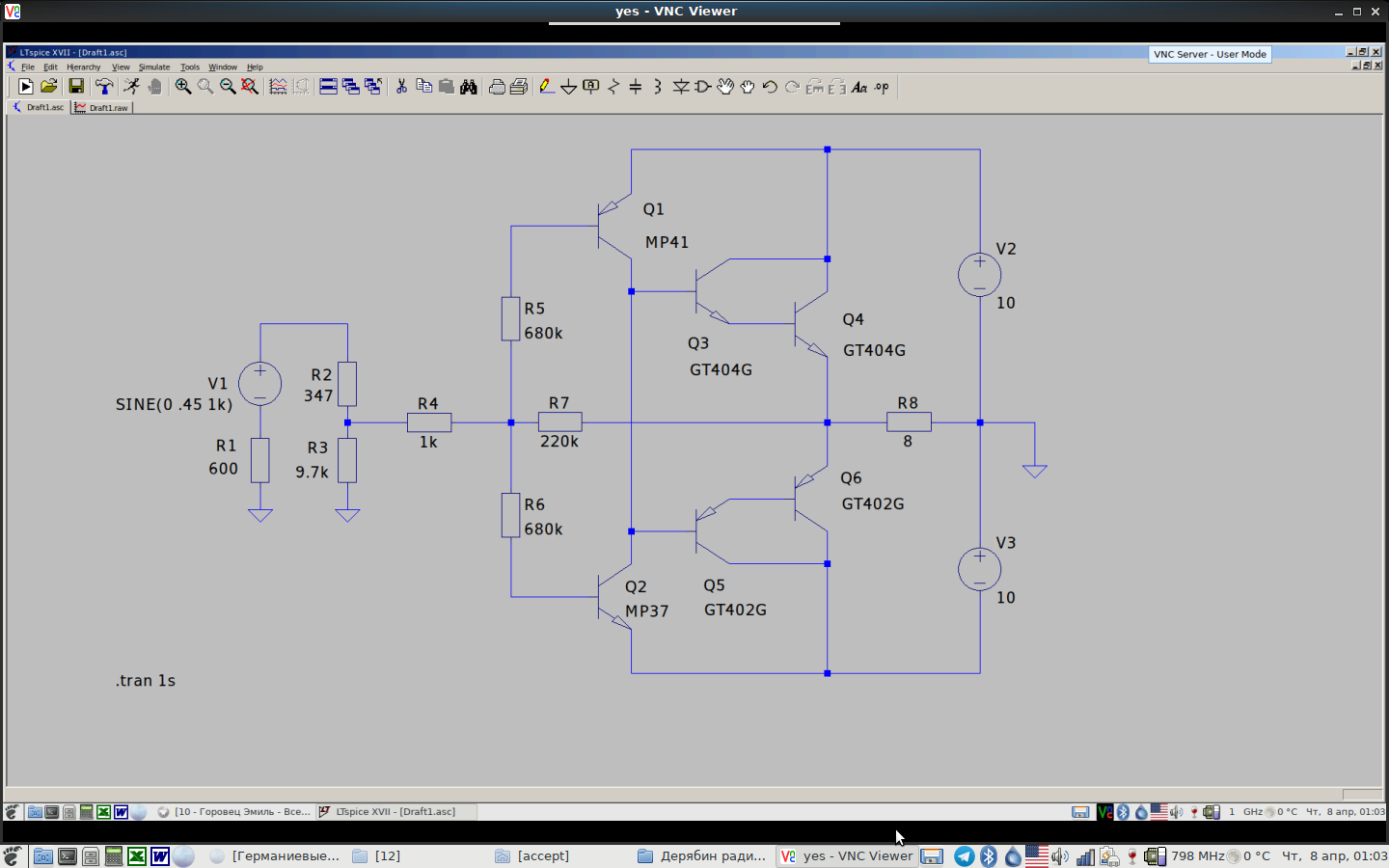

Стало интересно. Не поленился, перенес абракадабру в LTspice. Вроде бы, вполне корректно:
Только вместо МП38 воткнул МП37, что абсолютно несущественно. И на выходе, за неимением моделей ГТ703 и ГТ705, подсунул ГТ402 и ГТ404. Это уже более заметное отличие, но в данном случае особой роли сыграть не должно.

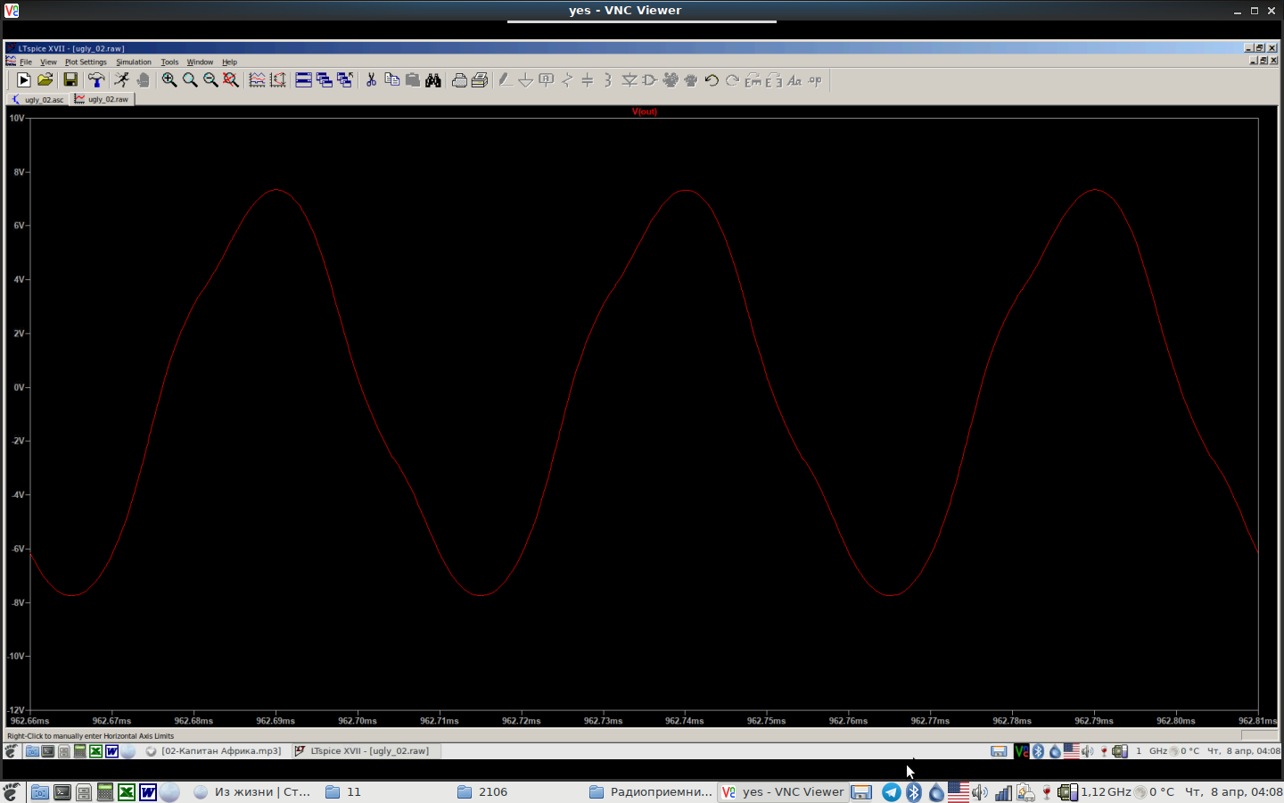

Как результат, при амплитуде на входе 0,45 В получил на 8-омной нагрузке амплитуду 0,6 В (вместо 4,9 В в онлайн супер-пупер симуляторе), и притом с дикой ступенькой:
Полная гнусь, естественно. Но притом, гораздо более близкая к ожидаемой в реальной жизни.

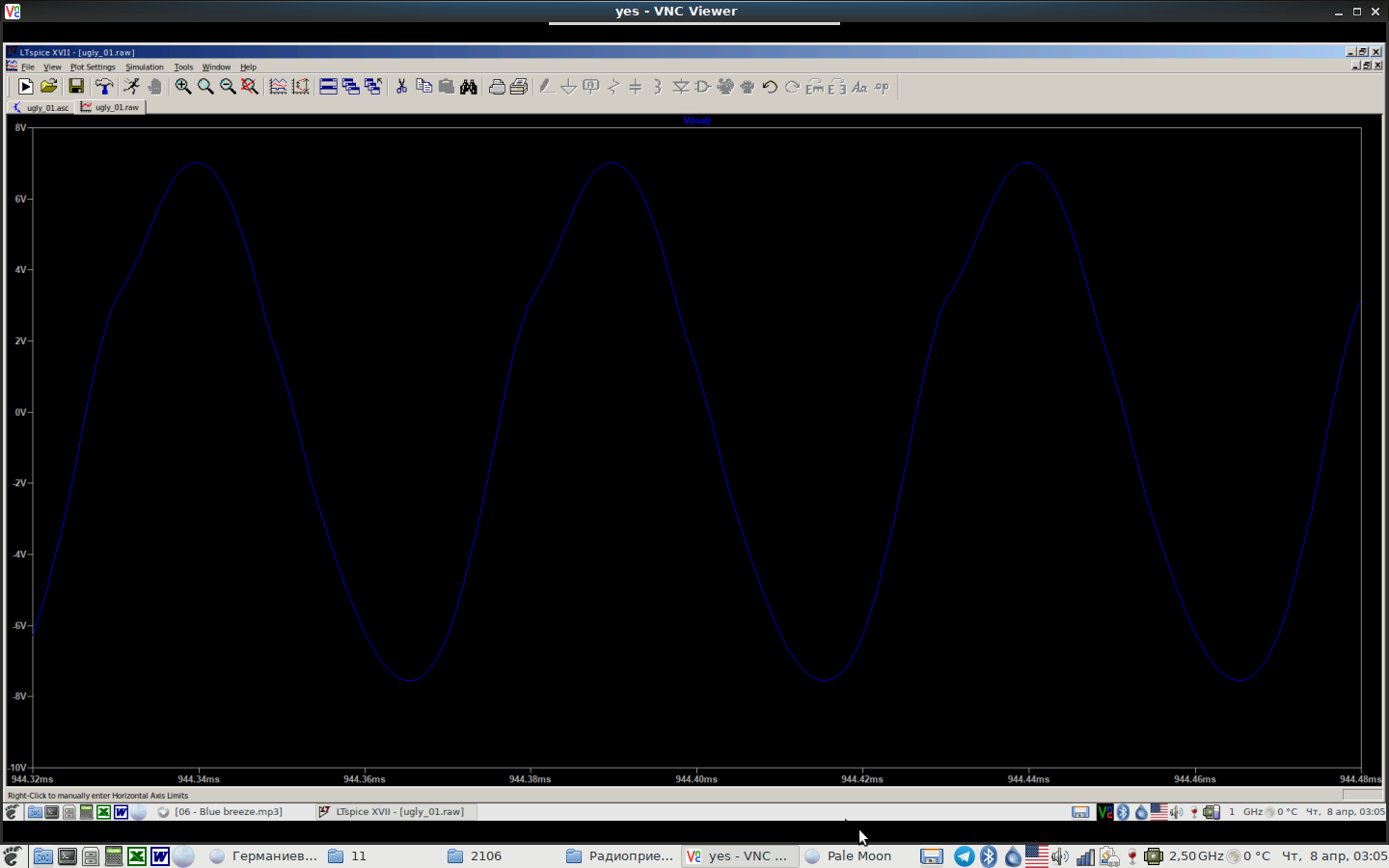

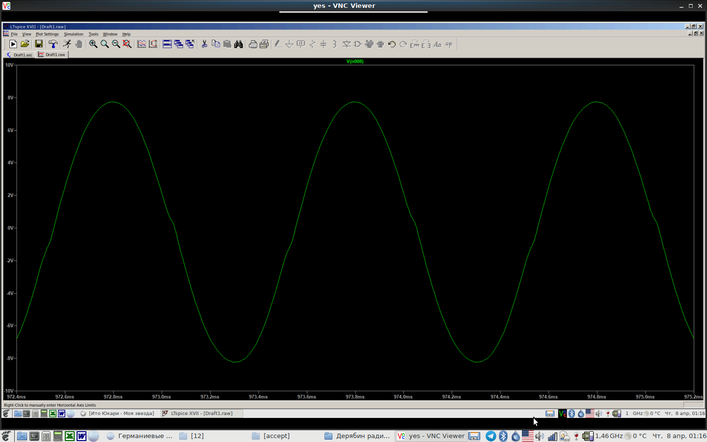

Если раскочегарить амплитуду генератора до 4,5 В, то на выходе получим амплитуду около 8 В. Ступенька при этом становится пропорционально менее заметной, маскируясь возросшей амплитудой сигнала, но, при внимательном рассмотрении, никуда не исчезает (и остается столь же хорошо слышимой):
А эта порнография становится иметь место при 20 кГц:
Спад усиления относительно 1 кГц получается около 5 раз (14 дБ), форму сигнала не хочется даже и комментировать.
Мораль. Я отнюдь не идеализирую ни LTspice, ни (тем более!) подоткнутые в него модели германиевых транзисторов неизвестного происхождения, но очевидными мне представляются 2 вещи:
1. Обсуждаемая схема в ее предлагаемом виде работоспособна только в бурном воображении автора, и
2. Онлайн-симулятор, в котором она так красиво "работает", представляет собой красивую, но практически бесполезную поделку, имеющую крайне мало общего с реальной жизнью.

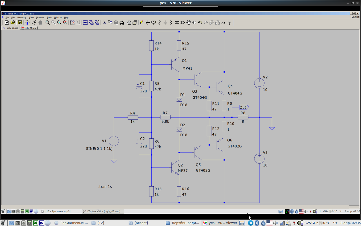

После дополнения схемы элементами, необходимыми ради соблюдения хотя бы минимальных правил хорошего тона в схемотехнике

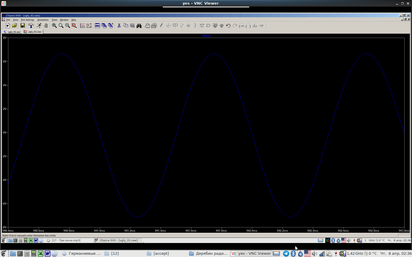

ее модель в LTspice стала вести себя намного чище, понятнее, предсказуемее и ближе к ожидаемому в реальной жизни:

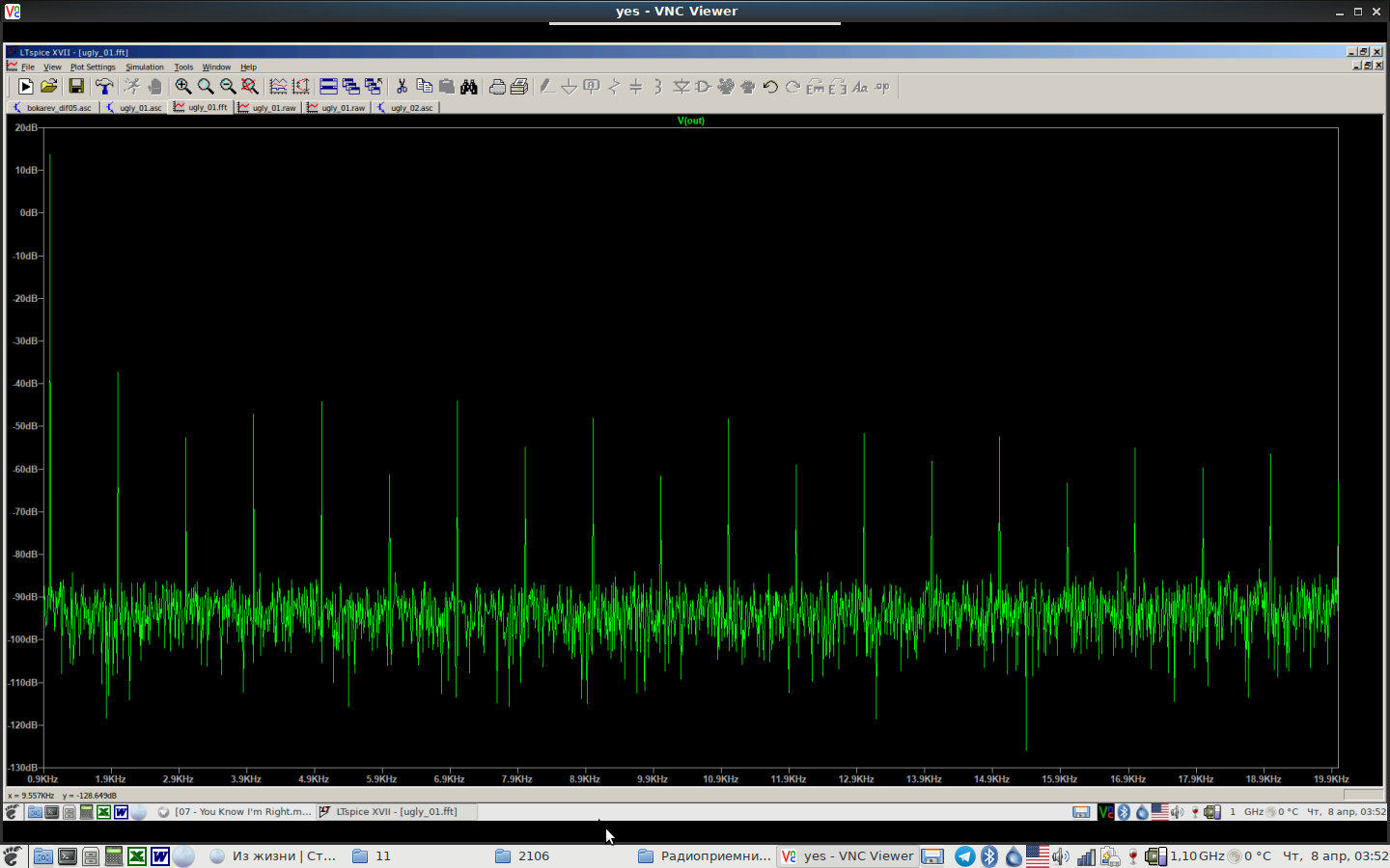

Кг = 0,4%:

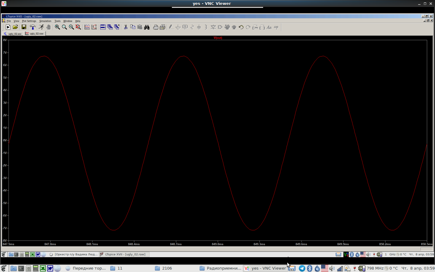

И даже на 20 кГц все выглядит далеко не столь гадко, как в исходном варианте. Да, искажения есть - но существенно меньше, и АЧХ не заваливается:
Но, с другой стороны, возник дурацкий, но оттого не менее закономерный вопрос: ну, и что же здесь необычного? Или, хотя бы, интересного?
Ну - или еще вот такую мутацию, мне она отчего-то представляется чуть менее унылой. Да и радиатор можно использовать общий для обоих транзисторов:

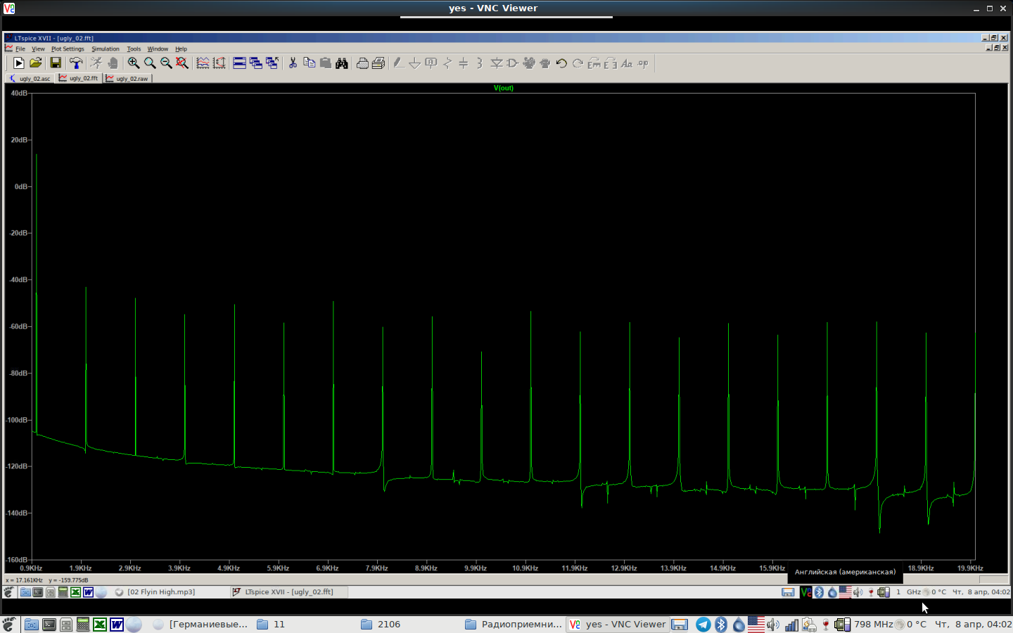

Кг = 0,23%:
И при 20 кГц:
P.S. Упс, оторвался от симуляторной теории и взглянул на получившиеся схемы трезвым взглядом. И увидел одно мелкое, но крайне неприятное "зю". А именно: при включении питания, пока не зарядятся C1 и C2, будет иметь место неслабый такой бросок сквозного тока через выходные транзисторы. Весьма чреватый их выгоранием.
И еще: в варианте с Шиклаи Кг меньше, но спектр выглядит хуже. И на 20 кГц Шиклаи искажает хотя и симметрично (в отличие от Дарлингтона), но сильнее. Так что, если модели транзисторов более-менее верны, то Дарлингтон обещает звучать лучше.

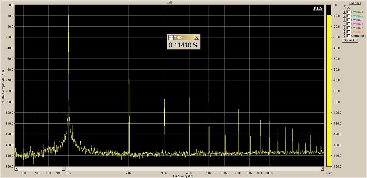

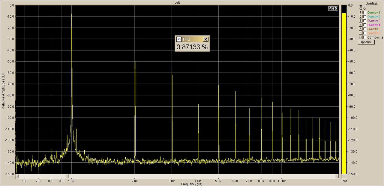

Вот схема с Шиклаи, вторая картинка измеренный спектр.
Дык симулятор - это одно, а реально измеренный - другое. Приведенные картинки - это точно реально измеренные?
Мне схема с Шиклаи тоже больше нравится.

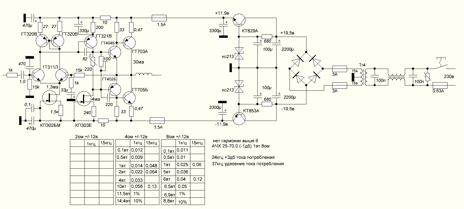

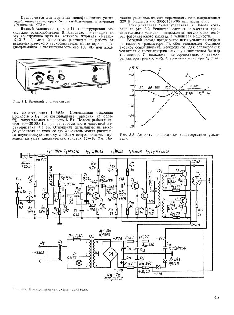

Мой земляк, иэ Нижнего Тагила, был на этом форуме, его схема
Схема
    69.9 KB · Просмотры: 474

А чего? Вроде бы, как все на месте. Ничего оригинального или необычного, но навскидку выглядит вполне грамотно и жизнеспособно. Не вижу для нее никаких причин, чтобы не работать, или работать плохо. Да, источники тока на ПТ - вроде бы, из классово чуждого материала 😂. Но это отнюдь не в упрек.

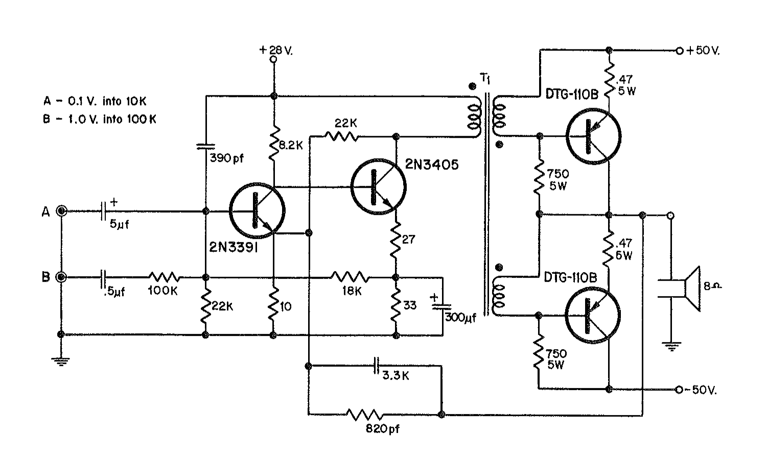

65

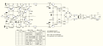

Классную схемку надыбал :) Выходные транзисторы германиевые.
    69 KB · Просмотры: 476
  • Delco100Watt.pdf
    9.3 MB · Просмотры: 395

Гениальная простота и продуманность в мелочах.
Второе плечо базового делителя = омическое сопротивление обмотки транса? Автору медаль за изобретательность! :)+1
Вот только с питанием непонятно. Там на самом деле двуполярка +/- 50 В? Т.е., 100 В в общей сложности, и на 8-омную нагрузку?
А... уже рассмотрел: он на 100 Вт. А то тут все как-то маломощные смотрели - где-то до 10...

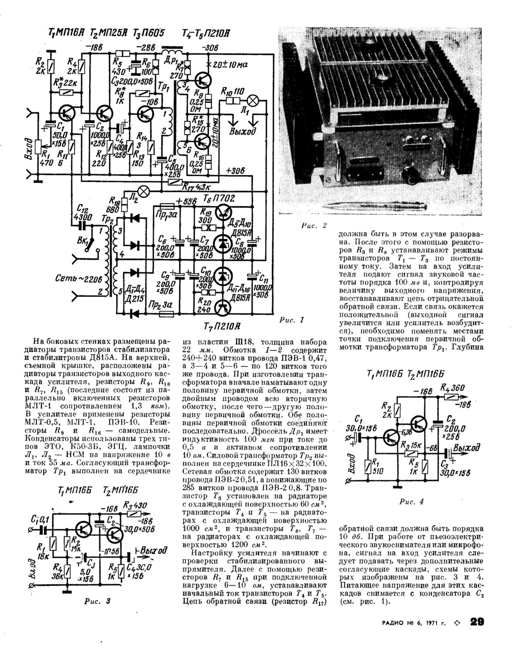

У нас тоже хорошо умели
Или более старая

Да, очень хорошо видно, откуда там "ноги растут" :)
По 2-й схеме параметры представляются несколько завышенными: вот как-то сложно мне поверить в верхнюю границу в 35 кГц при 20 Вт с П210 на выходе. Хотя при трансформаторной раскачке они запираются и пошустрее, за счет принудительного рассасывания заряда базы. Но ведь не до такой же степени, я думаю. Тем не менее, достойно уважения в любом случае.
Хм, очень популярное, оказывается, решение в те годы , эпоху слабых транзисторов и сильных знаний. )))
К тому времени выпускалось уже множество промышленных аппаратов с подобной схемой выхода. Правда, с существенно меньшей мощностью.

Их можно на ГТ813 или 1Т901а и ток покоя поднять.Первые два тоже разные попробовать.Может транс -кольцо на аморфном железе, там и витков намного меньше нужно будет.
Там и так витков не очень много. В последней схеме 240 + 240 первичка, и 120 в 2 провода базовые обмотки. По-моему, это не слишком обременительно.
