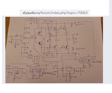

Пиковые уровни сигнала приводят к сработке быстрой защиты , от звука остается фиг.
По мне, триггерная защита в усилителе Зуева куда лучше. Что ни делай с усилителем-упалить невозможно было.
7,351
3,802
167
Пики в схеме настроены на 15 А.
Это много выше реальных пиковых токов в семе с питанием +-22 В и нагрузке 8 Ом.
Мало того, в схеме есть узел "антинасыщения" сервосистемы. Работает по постоянке, нелинейно.
Выполнен на диоде, обозначенным красным цветом.
На средних токах, близких к максимальным, предотвращает снижение тока покоя.
Хоть схема и с общей ООС, но на тщательно подобранных транзисторах показала быстро спадающий спектр, с доминирующими чётными гармониками.

Схема не сварочный аппарат, всего 25 Вт на выходе.
Но без транзисторов защиты выходные вылетали от сквозного тока.
С защитой такого не замечалось.
Настройка на 15 А обусловлена максимальным допустимым по паспорту током коллектора ГТ806.
Его-то они по любому обязаны держать.
Чисто германиевый, бытовой, в треть киловатта тоже существует. Минимум в двух экземплярах.
На основе схемы цирклотрона.

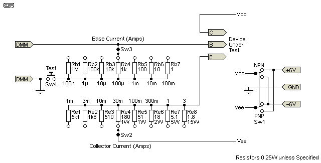

Приветствую. Неспешно собираю комплектацию для сборки Худа на германии по схеме Александра Бокарева. Хочу подобрать пары ГТ806, понравилась схема Constant Collector Current hFE Tester for Transistors Рода Эллиотта, но есть одно сомнение: по этой схеме база проверяемого транзистора подключается кратковременно кнопкой для считывания показаний милливольтметра, (переключатели тока базы и тока коллектора уже установлены в соответствующие положения и питание подано). А в справочном листе на ГТ 806 (и на 813) после таблицы написано: "Не допускается отключение базы при наличии напряжения между коллектором и эмиттером". Получается могу повредить транзистор при проверке по такому методу?
Может лучше подавать питание после замыкания цепи базы?
Сам не могу разобраться (начинающий), подскажите пожалуйста, правильно ли думаю.

С оторванной базой обратный ток базы 806го практически открывает транзистор, в отличие от кремниевого, которому это включение не вредит. Во всех старинных книгах учили, что база подключается первой и отключается последней.

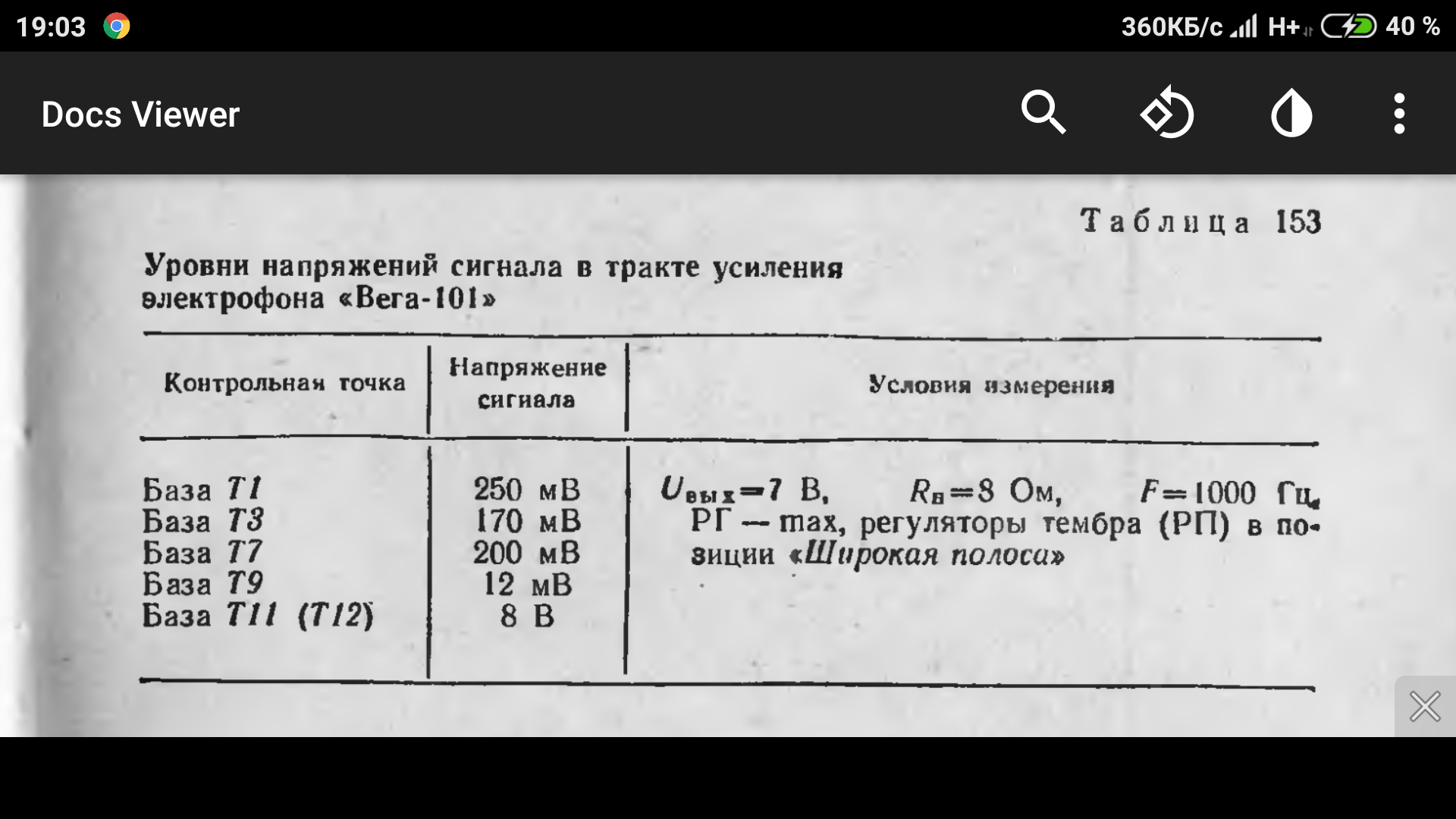

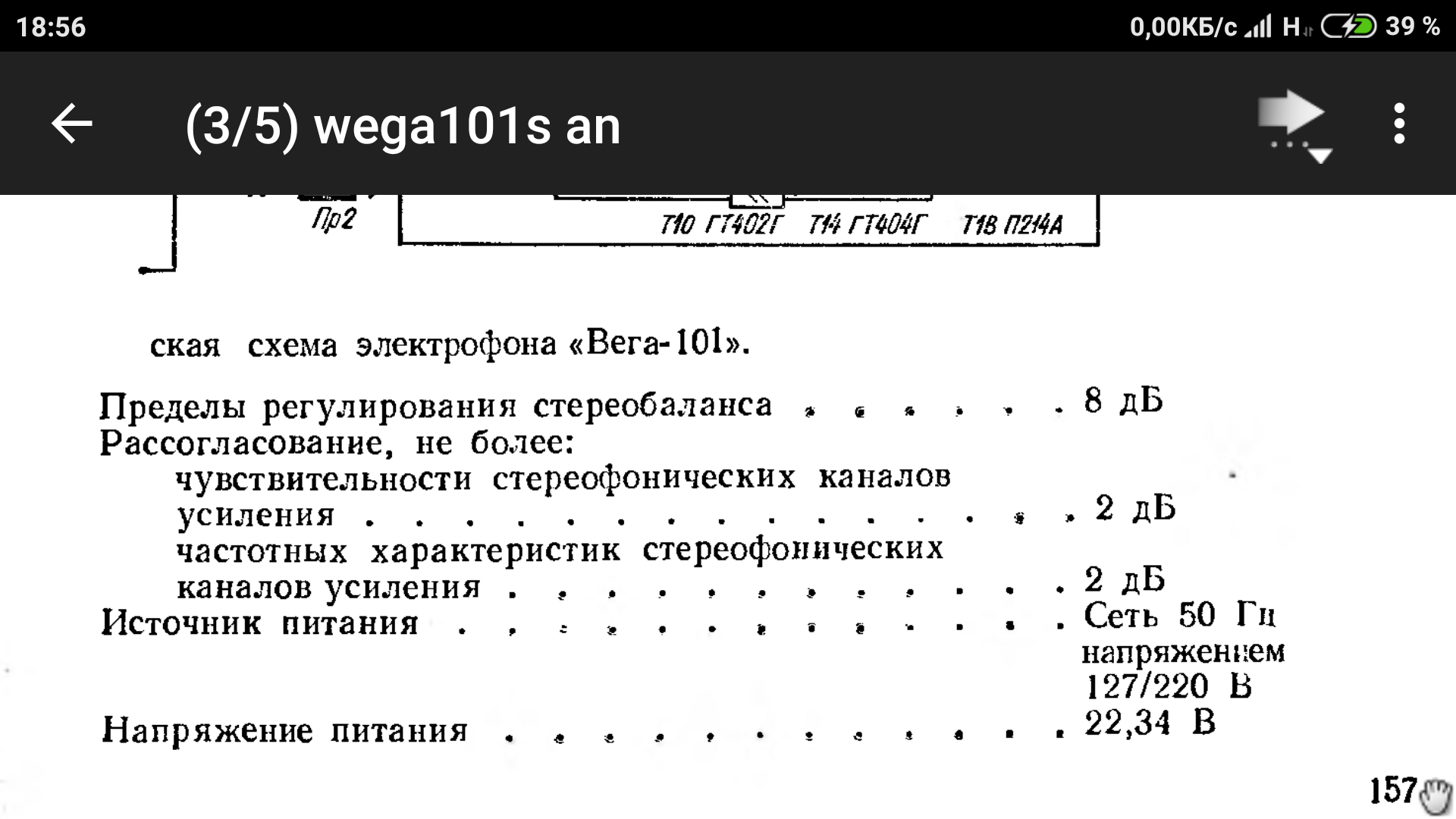

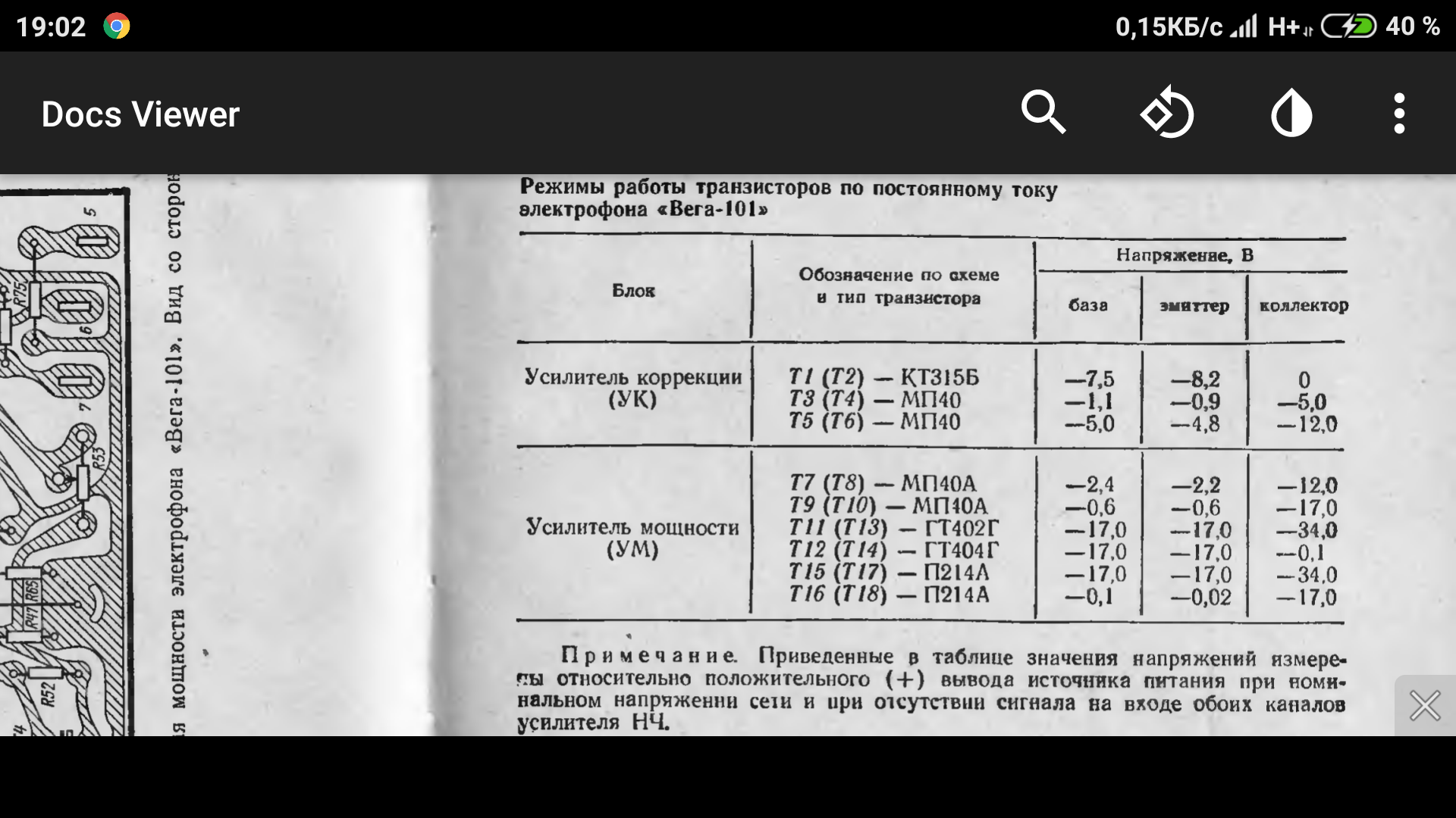

Может мне уж сразу вегу 101
Перевести на батареечное питание
Непонятно там 23 вольта или выше?
Screenshot_2021-09-04-19-03-14-432_com.meltingsource.DocsViewer.pngScreenshot_2021-09-04-19-02-50-930_com.meltingsource.DocsViewer.pngScreenshot_2021-09-04-18-56-52-417_org.sufficientlysecure.viewer.png

Я представил, как вы будете таскать бедную Вегу, это круто...!
Иногда у меня тоже воображение как взыграет
В вегу включался в детстве
И даже фидбек битловский делал во вступлении к песне
I feel fine
Все таки терзают смутные сомнения что советские 6 Вт номинал
Это таки *1,5 и равно rmc
"RMS (Rated Maximum Sinusoidal) — предельная синусоидальная мощность, т.е. такая, при которой звуковоспроизводящее устройство может работать один час с реальным музыкальным сигналом без повреждений. Как правило, на 120-250 % выше ГОСТовского номинала и на 20 — 25 % больше DIN Music Power"

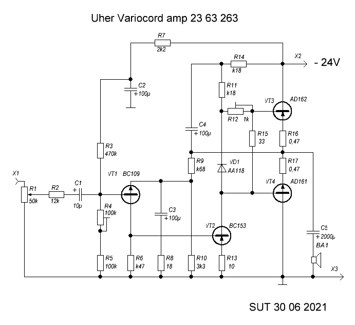

Диодом устанавливают ток покоя усилителя, вот и все, смотря какой Вам нужен

Каким диодом можно заменить АА118 ?
В некоторых подобных схемах видел стабилитроны 10В.
АА118 германиевый диод 50мА 90В, можно заменить на импортные AA117, OA91, OA95, из наших с ограничением по напряжению Д2А (0,05А 10В), Д19Б (0,045А 20В), Д19 (0,045А 40В), Д9Б (0,04А 10В), это если в стабилизацию тока покоя. Если в другие цепи где амплитуда большая, то Д14, Д14А (0,02А 100В), Д2Е, Д2И (0,016А 100В), Д9Ж, Д9Л (0,015А 100В), ГД113А (0,015А 115В).

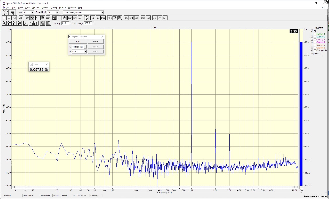

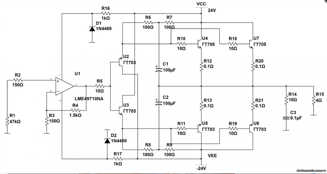

Красивее рисованная схема и THD на первом ватте.
Лишь вторая и третья гармоники, при скромном токе покоя 220 мА.
Здесь ОООС и на три копейки не нужна.

Даже жаль ставить такой крутой опер в раскачку мощнику без ООС. Хотя, придраться не к чему, спектр красивый. И звук наверное тоже.
7,351
3,802
167
К такому дискретному выходу можно прикрутить опер ещё круче.
Схема свежая, о звуке ещё расскажут.
И похоже, ГТ703/705 таки с хорошим запасом по пробойному коллектор-эмиттер,
по сравнению с паспортными данными.
Я высоко ценю возможности параллельного каскада по Агееву. И чем больше вчитываюсь в его статьи, тем больше там нахожу мудрых идей.
А недавно смакеченный вариант на транзисторах разной мощности в драйвере и выходном каскаде делают построение мощного усилителя еще более привлекательным.
7,351
3,802
167
Пишут, что не Агеев придумал параллельный каскад.
Он описан как классический в Титце и Шенке, стр 242, значит был известен ещё раньше.
Вот сдаётся, что германий прямо создан для параллельника.
Единственный существенный минус схемы - труднодоступность и большой расход ГТ703-ГТ705.

При одном маааааленьком условии. Комплементарности пар транзисторов.
А их у нас- .....раз....-.и всё.
У того же кремния пороги открывания N и Р заметно отличаются.
Соглашусь, что для нежного германия с уплыванием тока покоя такая суперстабильная схема просто находка.
7,351
3,802
167
Ну, в общем, эта пара шпециально разрабатывалась как комплементарная и с нормированной линейностью.
Можно набрать и на ГТ402/ГТ404.
Да даже на мааааленьких рощицах МП38А / МП41А, и ведь радиаторы не будут нужны. Только шляпками друг к дружке через слюду поприжимать. Транзюки то эти копеюшные.
Медные трубки всякие-разные есть, помогут делу с мелкими.
