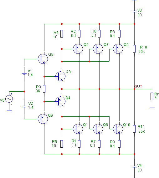

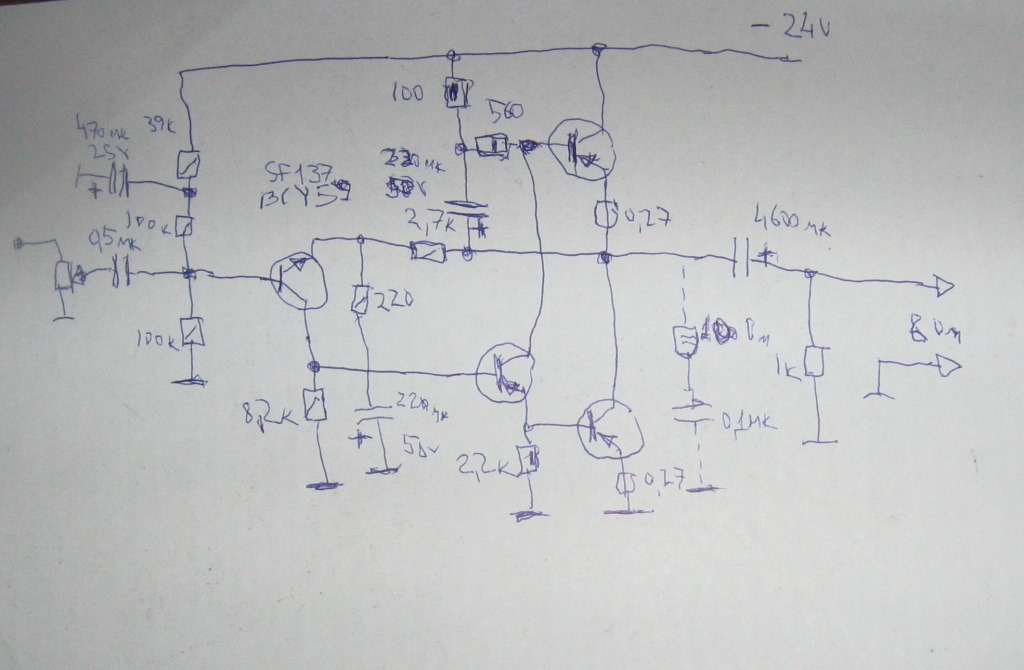

Просто интересно, делал ли кто-либо ВК на германии по схеме Сергея Рубальского? (см. Радиохобби 2006 г. N 2-3, "Быстродействующий УМЗЧ со сверхнизкими искажениями)
ВК по его схеме, это Шиклаи, а перед ними повторитель. По его исследованиям это самый наилучший вариант схемы для ВК.
Из плюсов такой схемотехники по сравнению с стандартной "двойкой" на ОК
1. Нелинейные искажения уменьшены в 15 раз
2. Быстродействие увеличено в 7 раз
3. Более чем на порядок снижено вых сопротивление - 60 мОм, против 0,8 Ома (это без ОООС!)
4. Многократно снижены интермодуляционные искажения - в 30 раз.
5. Коэф. передачи близок к единице - 0,99

Насколько помню измерения тов. АБ, у Айса 0.17 мОм.
То есть, видим диапазончик (0.8..0.00017) Ом.
Аднака...
И - 0.8 = бокемон (даже на не том трансе).
Это с ООС или без неё? Тут 60 мОм имеет сам выходной, т.е. такой ВК можно вообще применять без ОС

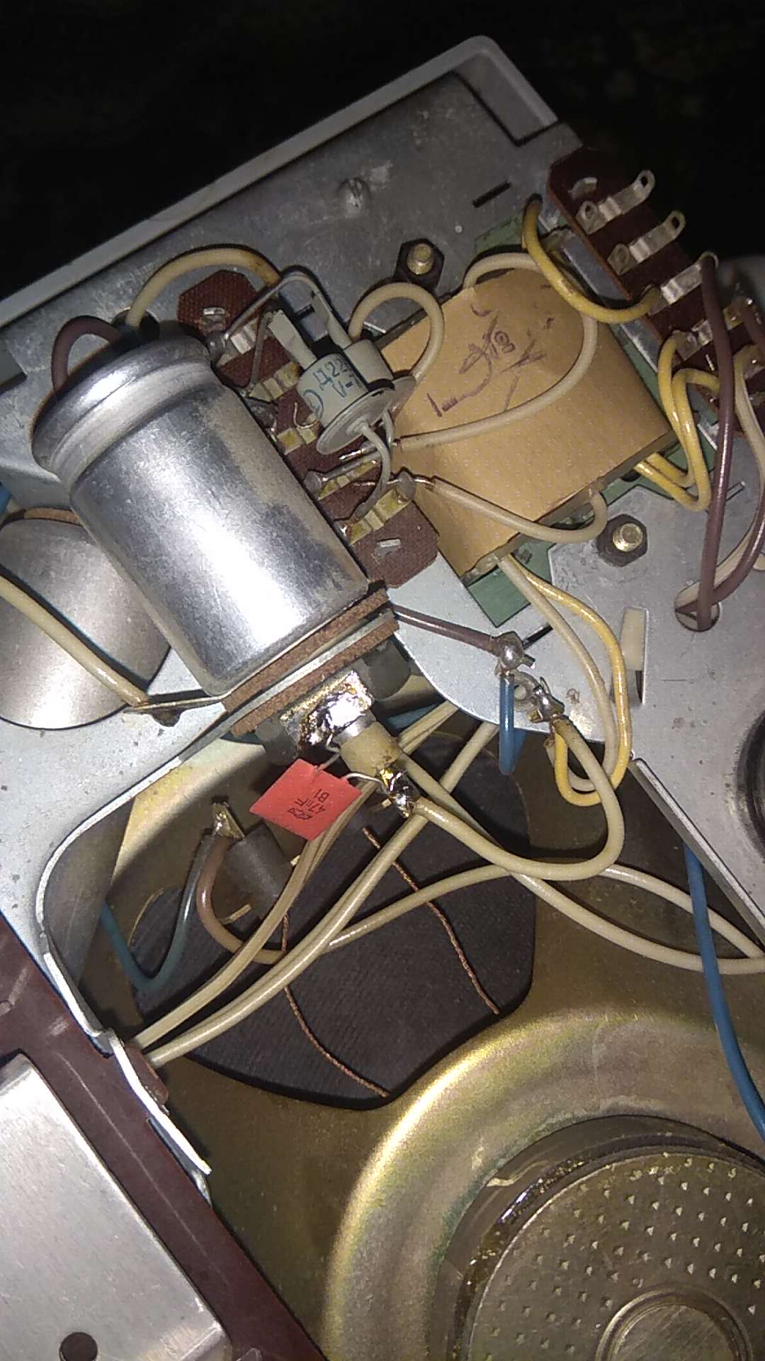

ЭГЦ 20мкф*450в 1969г, стоят на вых. в ЭД в пяти корректорах...
Только вот опасны такие, древние, жидкостные и герметизированные.
Течь и капать они не будут, просто взорвутся бомбой, на высоком вольте.
На 20 мкФ можно набрать безопасной плёнкой или металлобумагой.

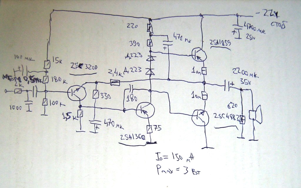

Крылову из Радио 70-х не хватило одного шага сделать подобную схему. Правда, схема на отдельных изолированных каскадах - проще в повторении. Его схема на п605 из статьи за 1968 год- первые мои шаги в освоении будущего.

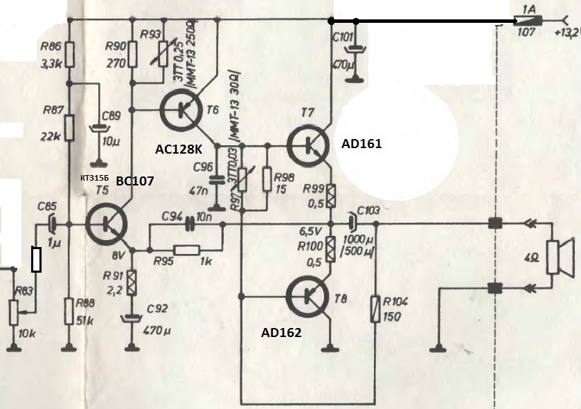

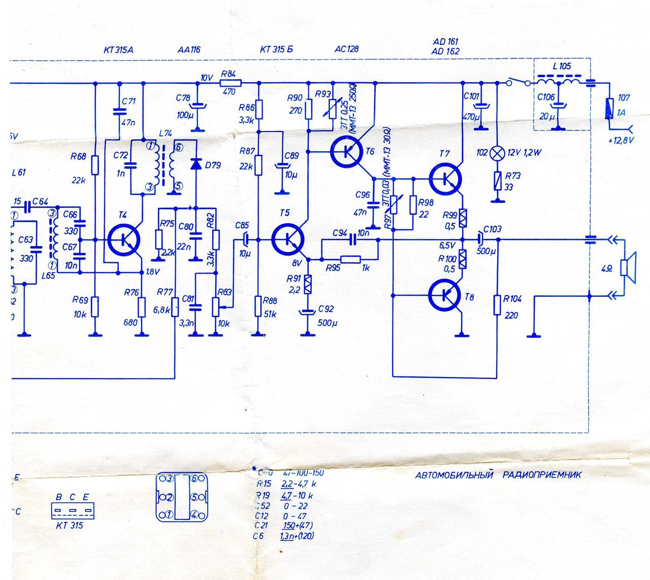

Каки показатели сопротивления между базой эмитер коллектор
Проверить в Видеотоне
Ad 161 -162 живые или нет
Прямо в схеме можно?

Вот про 315й я не был бы таким оптимистичным.
Мое первое знакомство с УНЧ на "идеальной парочке" AD161+AD162 состоялось c авто-радио видеотон. Так вот там как раз кт315й на входе. Звук мерзкий. Был. После замены на BC107 УНЧ запел - не оторваться. В этом усилителе только один кремниевый транзистор на входе. Подобная схема частенько применялась в приемниках грюндиг 70х.
Тут схема унч приемника Видеотон рд3602 видимо
Лучше выпаять, а потом проверить
Да нет выпаивать не будут а проверить тестером может человек
24,985
11,647
Германиевые звонятся странно, если не перемкнуть базу с эмиттером. Коллекторный переход покажет чуть ли не пробой. База- эмиттер и база-коллектор звонятся как германиевый диод.
Проверить в схеме не получится, резистор параллельно Б-Э десятки Ом.
Звоните тестером К-Э, Б-К. Если пробитый, будет кз. Если живой- десятки килоом через обвеску схемы.
Можно вместо предохранителя впаять резистор Ом 100, живому усилителю хватит, чтобы заработать, убитый провалит питание до долей вольта.

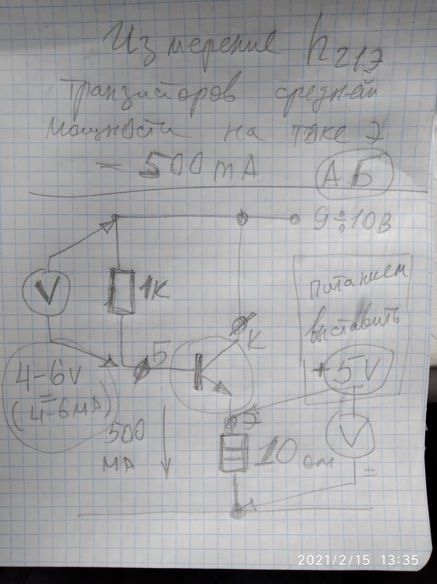

Простейший способ Александа Бокарёва, например
    317.6 KB · Просмотры: 300

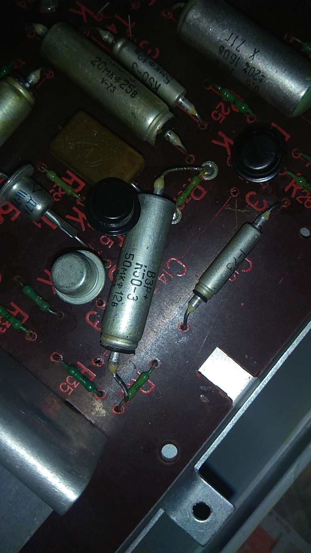

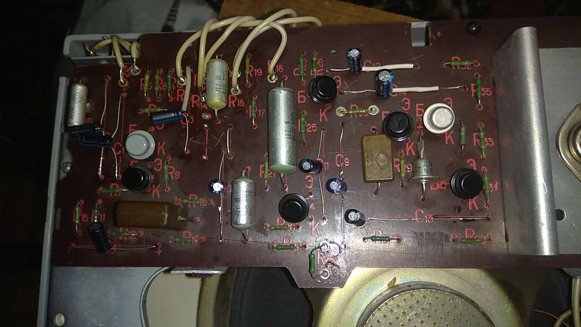

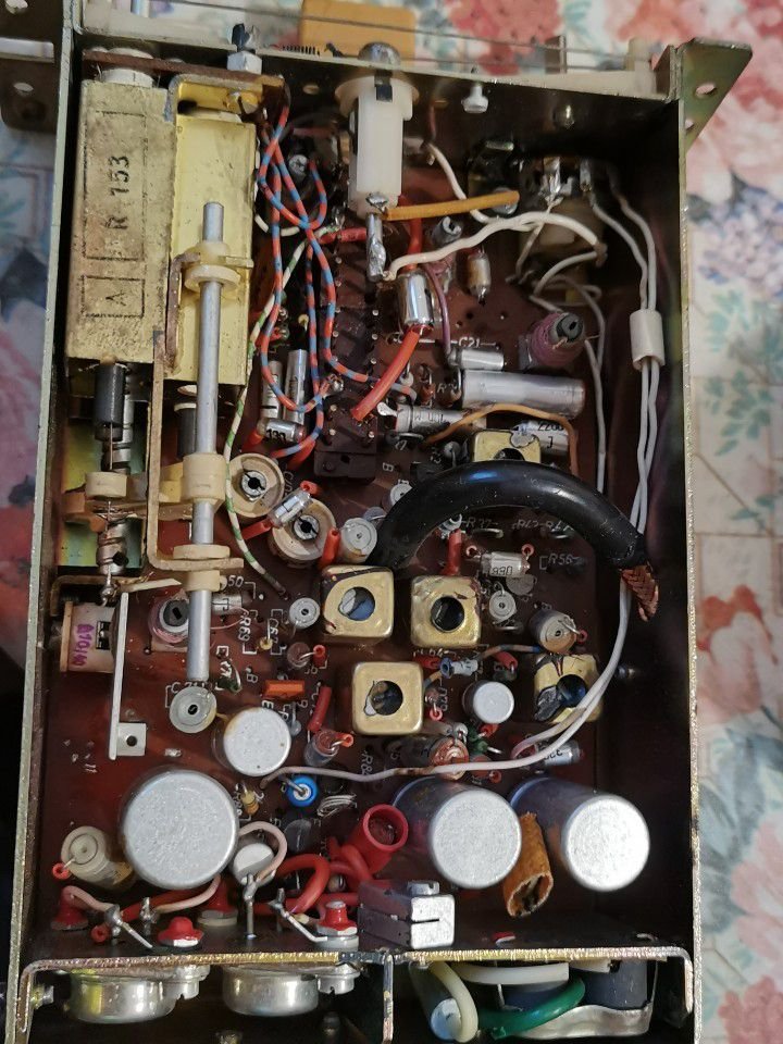

IMG_20211107_192942.jpgIMG_20211107_192828.jpgчиним эскорт
Поменяли Кондеры в предварительном появился звук и нч
С14 в оос "взр" хороший, без утечек
С12 проходной по замерам 8 нанофарад
По номиналу 5 микрофарад.
Шунтирование керамикой даст что-то?

С12 проходной...
межкаскадный... Ладно, то ф*гня.
8 нан? Чего-то с мерялкой/мерщиком "не то". Через 8000 пФ даже лампа "не заиграет".
По любому: С1, С10, С11, С12 замените на свежие кондёры 1-10 мкФ. (как и все электролиты, желательно)
Даст. Ухудшение. Керамика -- только на питалово... И то, в Синклер'ах, АОН'ах и пр. поделиях. Ну и в питалове блоков наведения Вануато-Бурундийских МБР:) (да простят меня граждане этих стран)

Посмотреть вложение 24854Посмотреть вложение 24855чиним эскорт
Электролиты менять все до одного, в них не емкость главное, а еср. Еср у всех будет запредельный.
A-1
25 Июн 2020
1,049
103
31
Еср в с14 норм и ёмкость 60, а не 50мкф
Но заменили на свежий

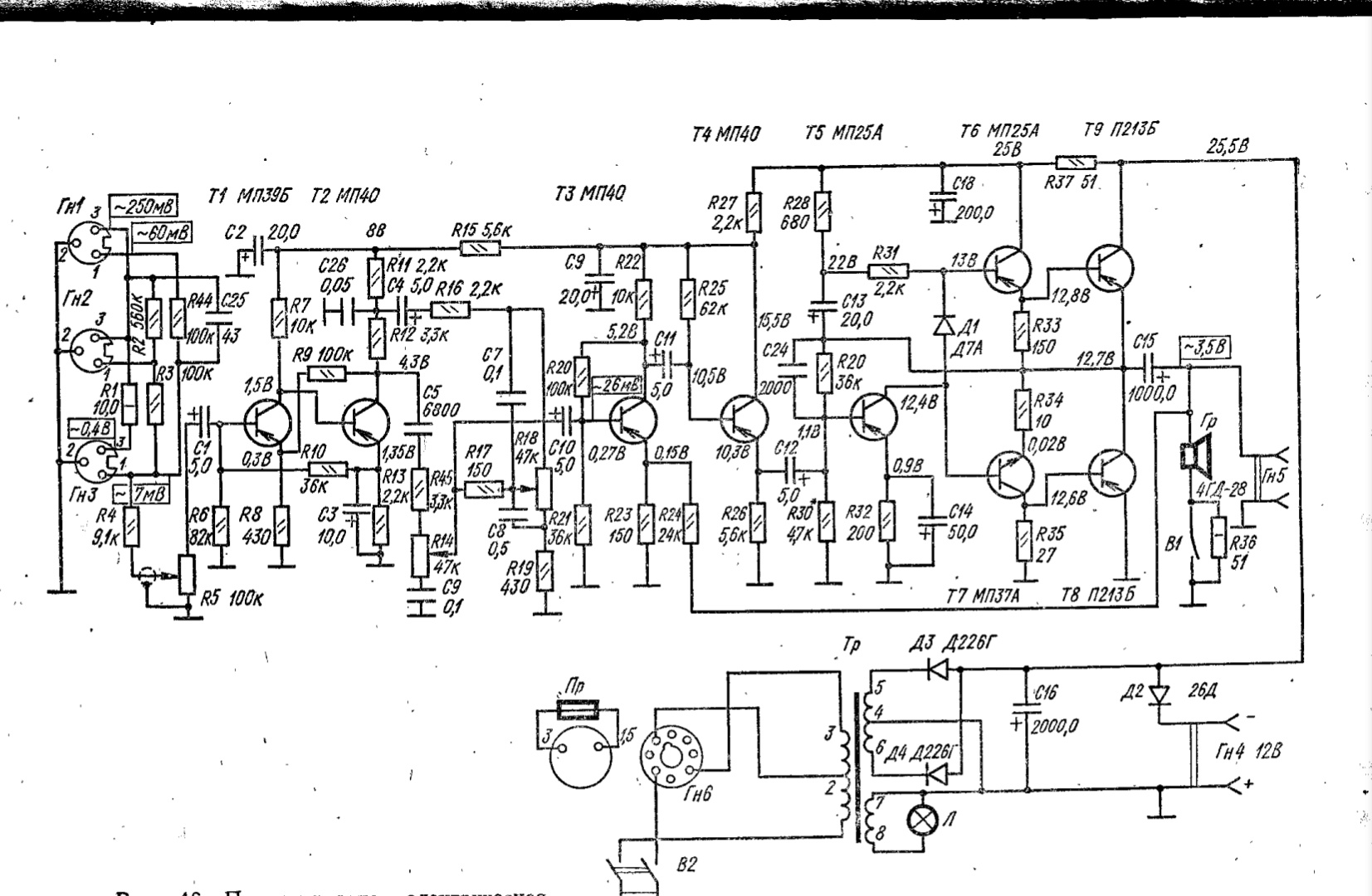

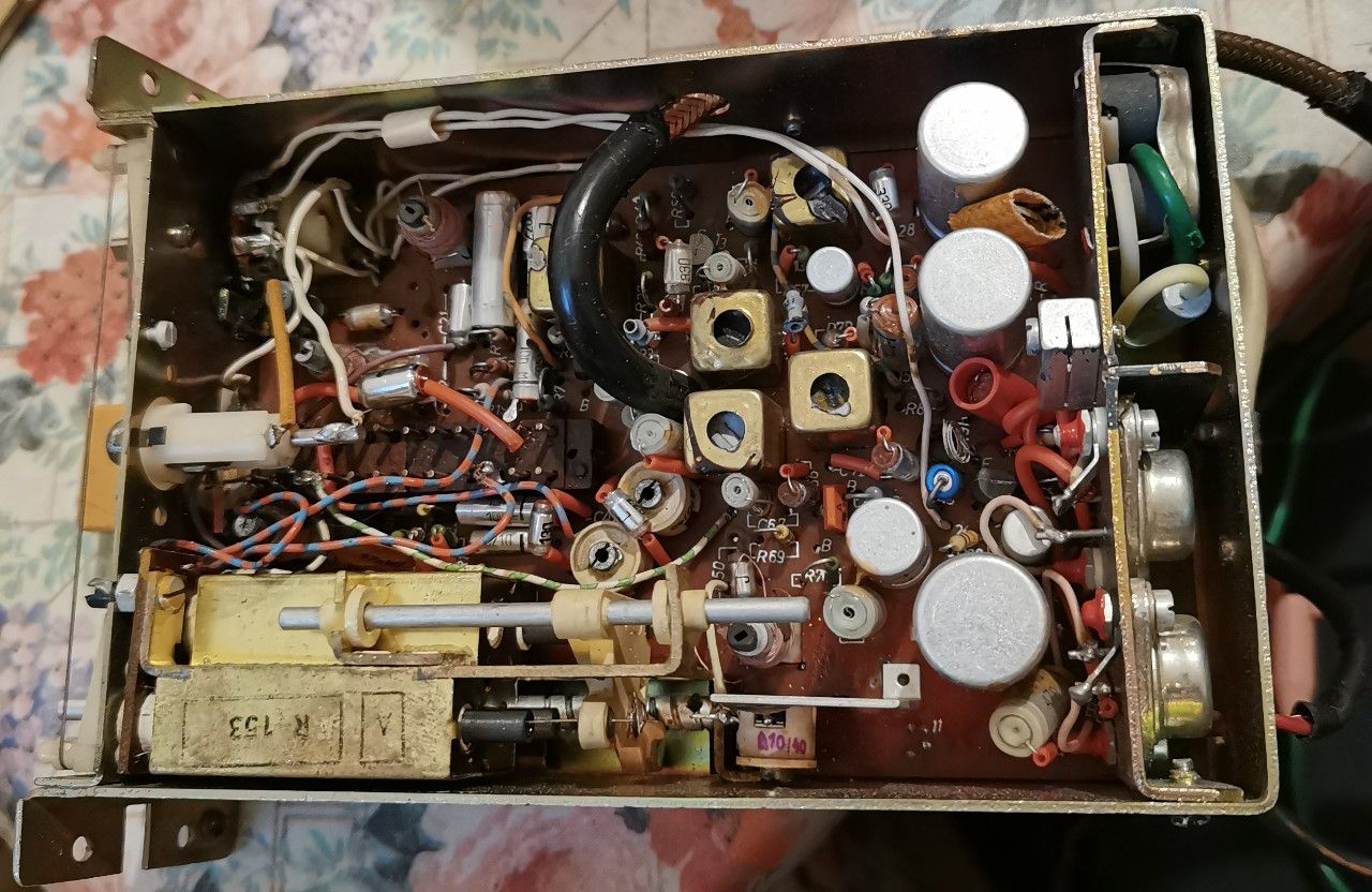

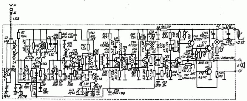

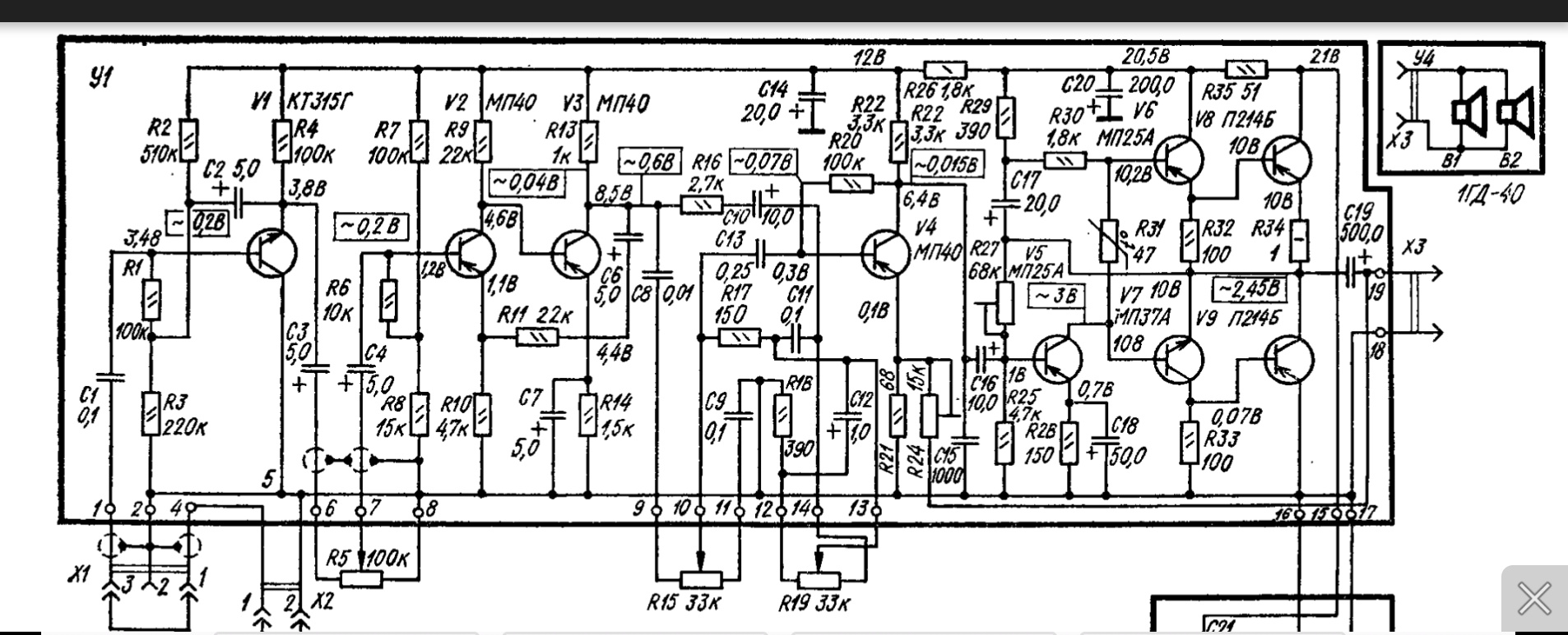

Остались Кондеры темброблока
Мощность больше не растет
На выпрямитель по питанию идёт не 25,5 а 23 вольта
Концертный 304 при замерах
У него на плату идёт с выпрямителя не 21, а 19 вольт
В 15 и 16 точки
Отрезали БП и в 15 и 16 точку припаяли красный черный
И подали для проверки 12 вольт 3*18650 литий
Звук идёт
Вопрос! можно ли на концертный 304 подавать 25 вольт?
Есть по идее 2 холдера
2*18650 и 3 *18650 = 20,5 вольт как и по схеме надо
Или 2 холдера по 3 банки есть
Динамики как я понял в параллель 8 и 8 на 4 ома
Чувствительность входа звукоснимателя для каких то внешних источников подойдёт?
150-250мВ
А линия 10-15 В
И как определить "+" и землю на динамик со схемы?

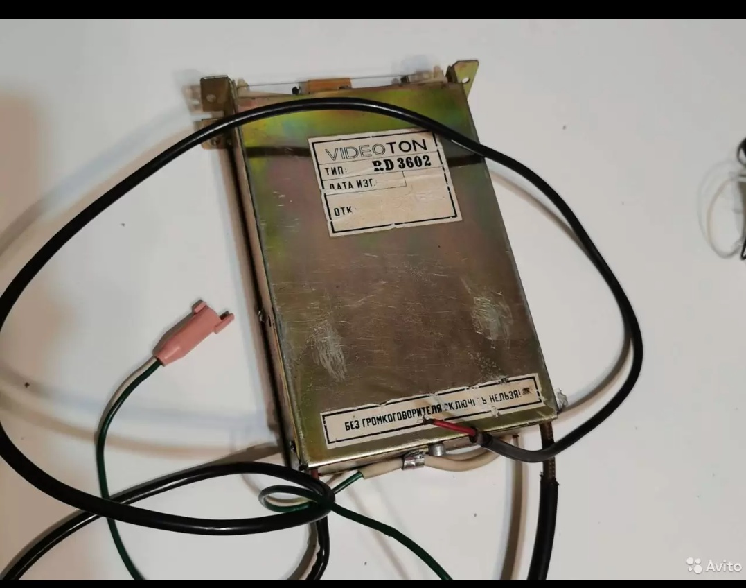

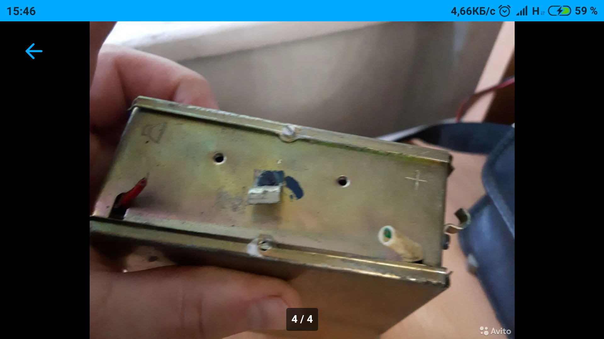

Videoton rd3602 с ad161,162 завтра приедет
Вопросы: где тут питание а где динамик?
Минус просто на корпус подавать?
Вольтаж увеличить до 16,6 вольт
Мощность повысится?IMG_20211109_165128.jpg12212332727.e995d22b7c7d4907b63901adf301f0a0.jpg12212331490.8c62334f61994887800df070d09f71cb.jpgScreenshot_2021-11-09-15-46-12-597_com.android.chrome.pngIMG_20211109_165128.jpg12212332727.e995d22b7c7d4907b63901adf301f0a0.jpg12212331490.8c62334f61994887800df070d09f71cb.jpgScreenshot_2021-11-09-15-46-12-597_com.android.chrome.pngГУ videoton AD161 AD162 AC128K BC107.jpg144515516890837412.jpg144515523597582352.jpg828x620.jpeg

Автомобильный, до 14в, что еще надо?
A-1
25 Июн 2020
1,049
103
31
13 Окт 2019
5,514
1,616
107
67
Свердловкая обл.
AD161/162, 32 В, 1A, 6Вт, выдержат. Но посмотреть на радиаторы, чтобы не перегрелись...
