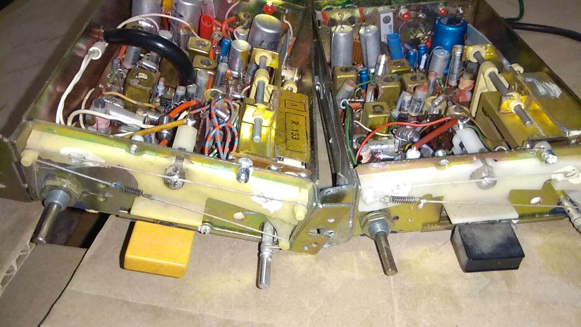

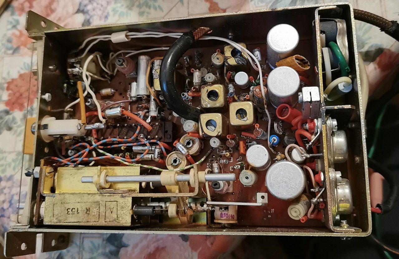

IMG_20211111_201049.jpgIMG_20211111_201216.jpgIMG_20211111_201329.jpgIMG_20211111_201409.jpgIMG_20211111_201528.jpg

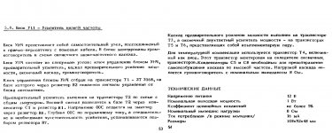

А вот турист автобусный с микрофонным входом аш
5 вольт ампер номинал
18 Вт потребляемая
Сколько когда ват номинал
4?
Схема
Интересно динамики подключены 6 в параллель В салон автобуса и 1 контрольный у водителя

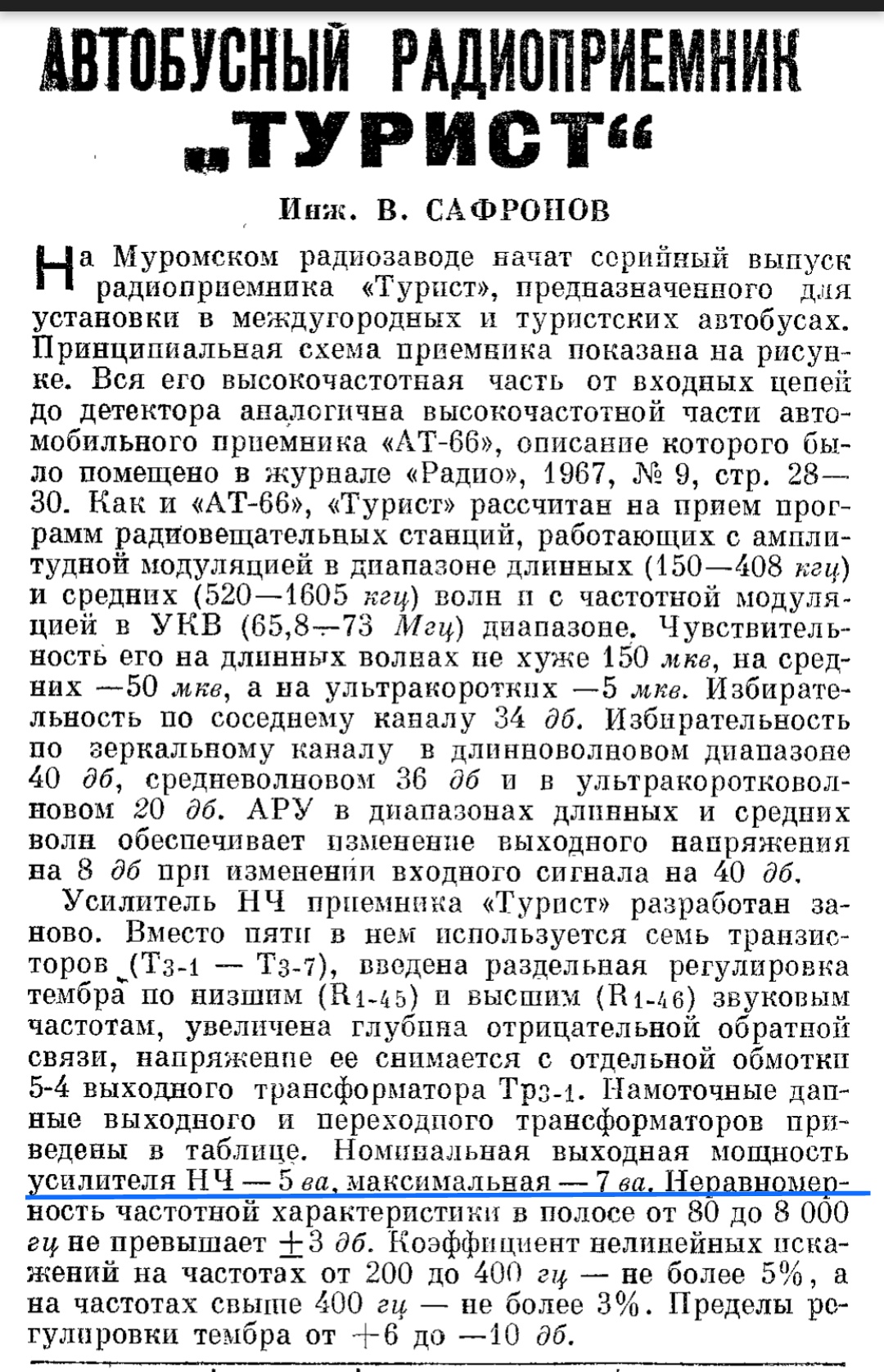

Про 5 вольт ампер кто разъяснит? в автобусном приемнике турист
5 вт номинал германий на 13 вольт в описании
Если желаете, то мы вам сейчас расскажем весь учебник ТОЭ. Но начните с википедии https://ru.wikipedia.org/wiki/Вольт-ампер .
Муромские пацаны честно сообщили, что выходной трансформатор кривой, поэтому мощность будет в ва, а не в вт.

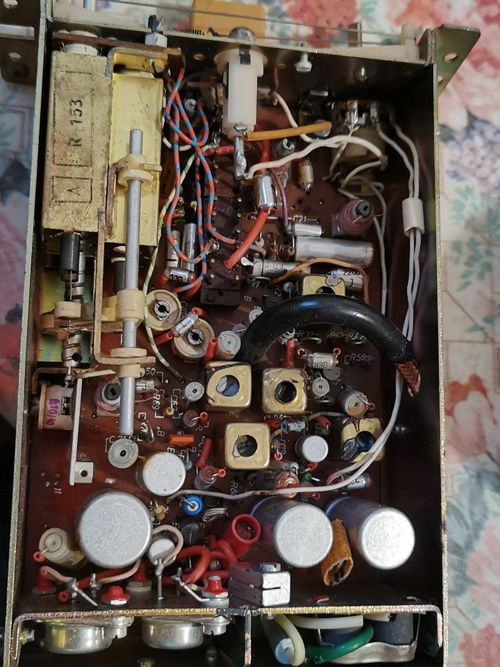

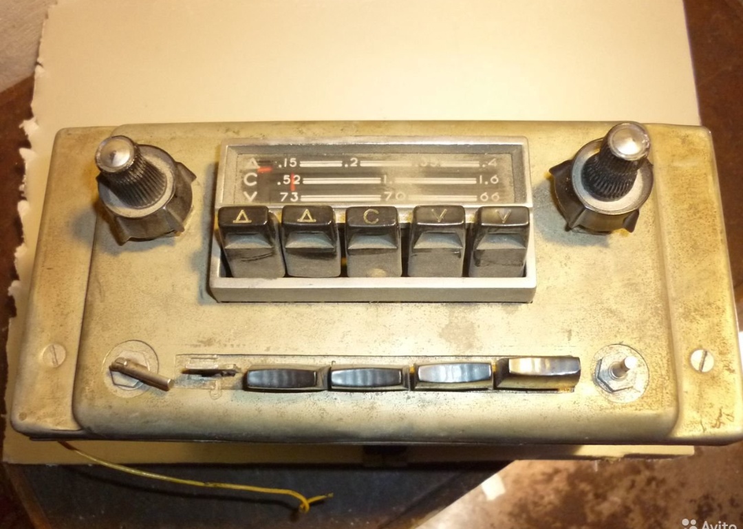

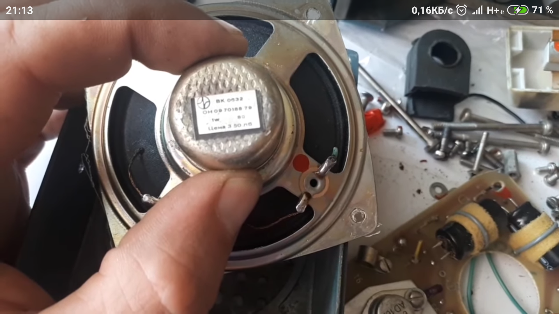

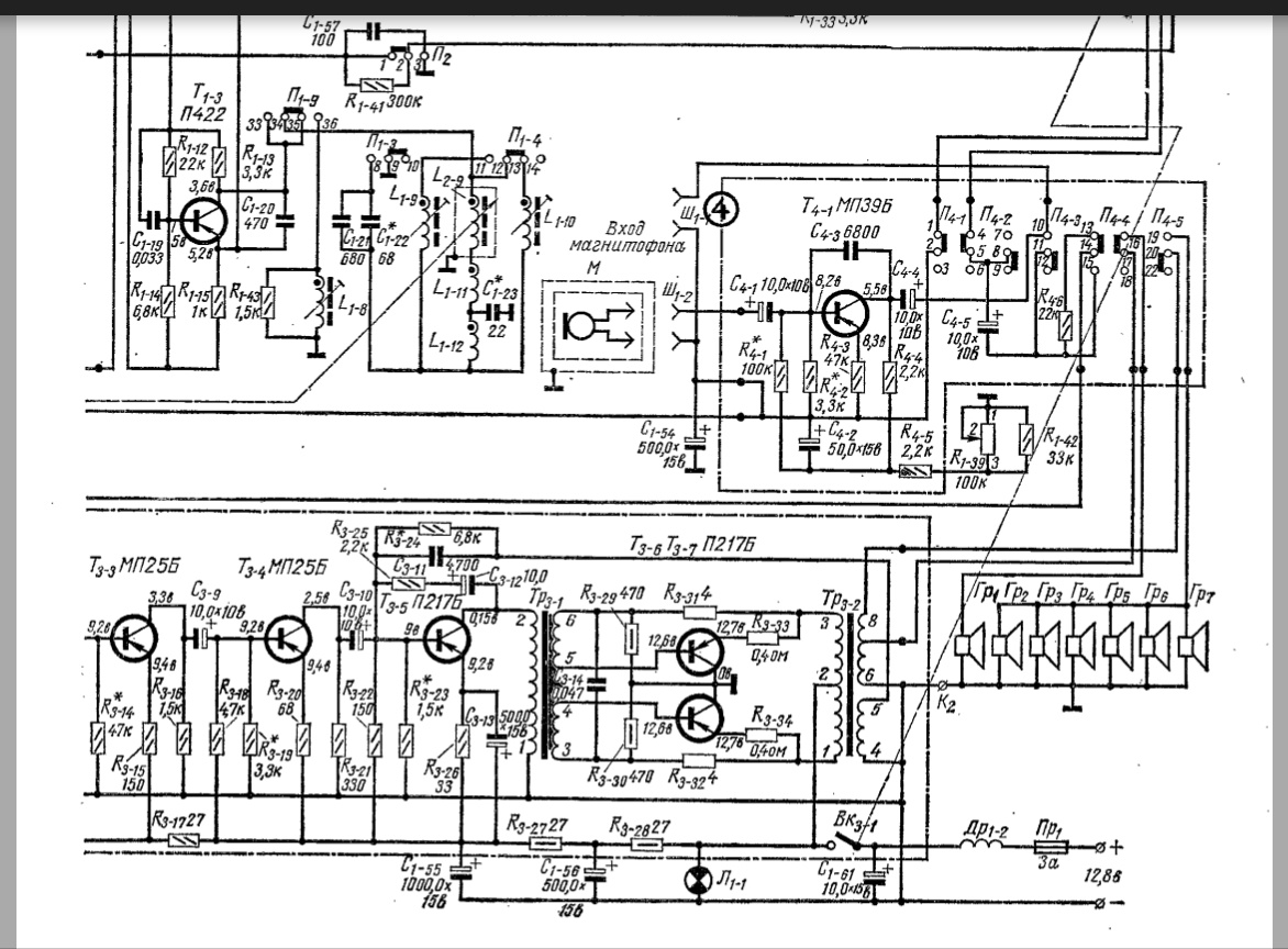

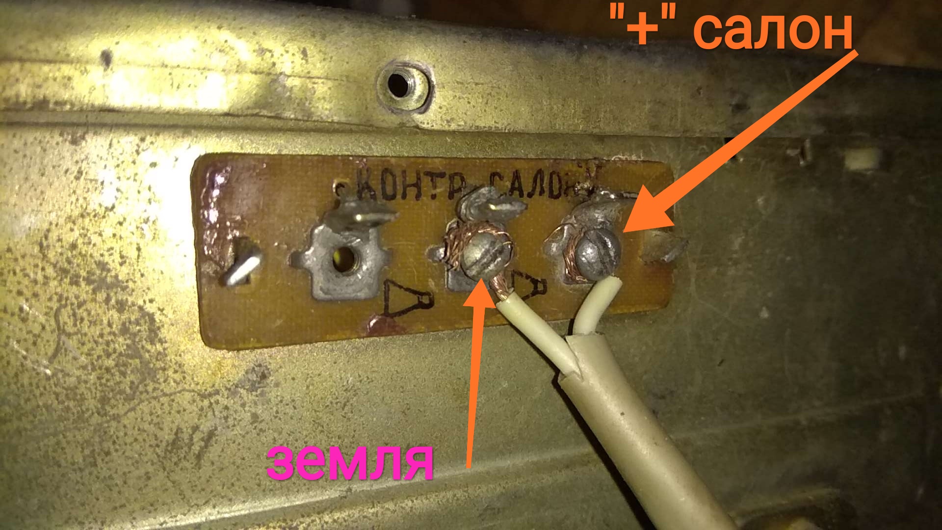

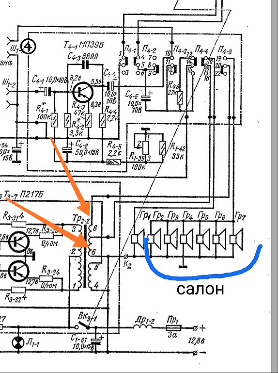

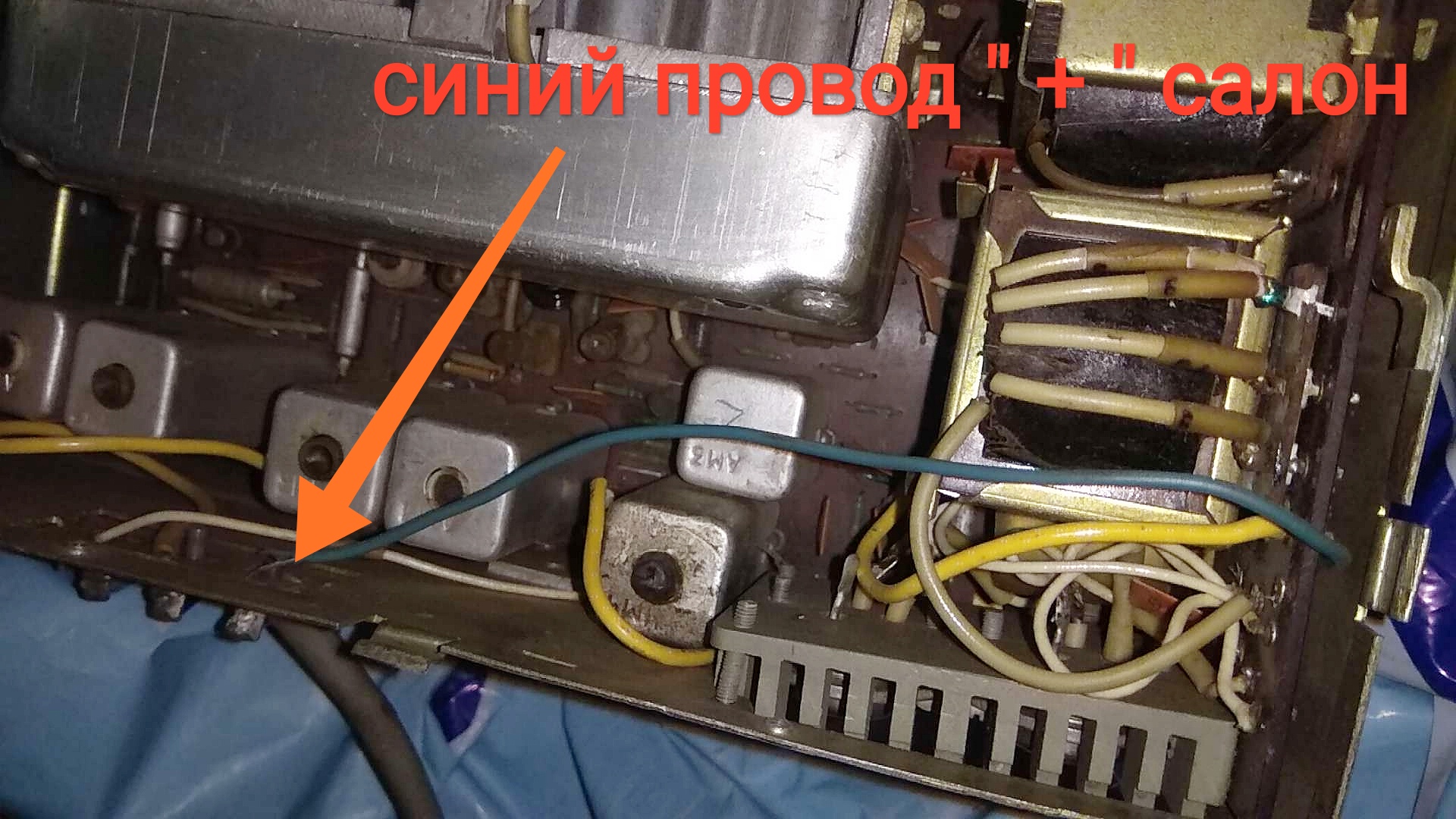

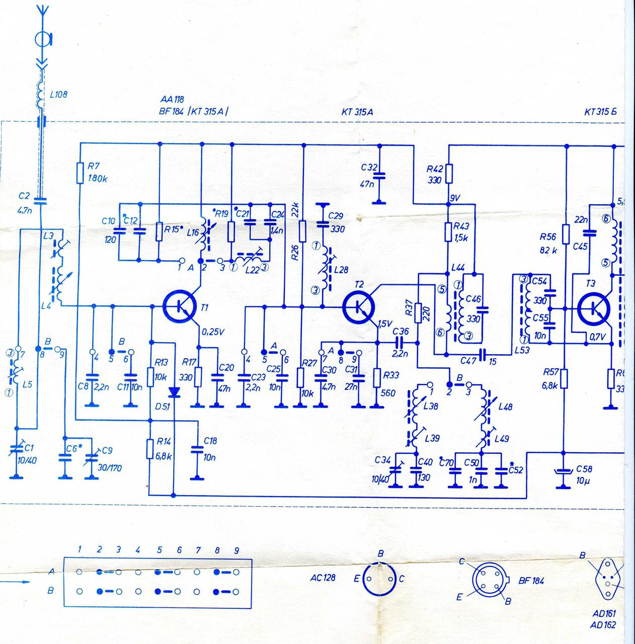

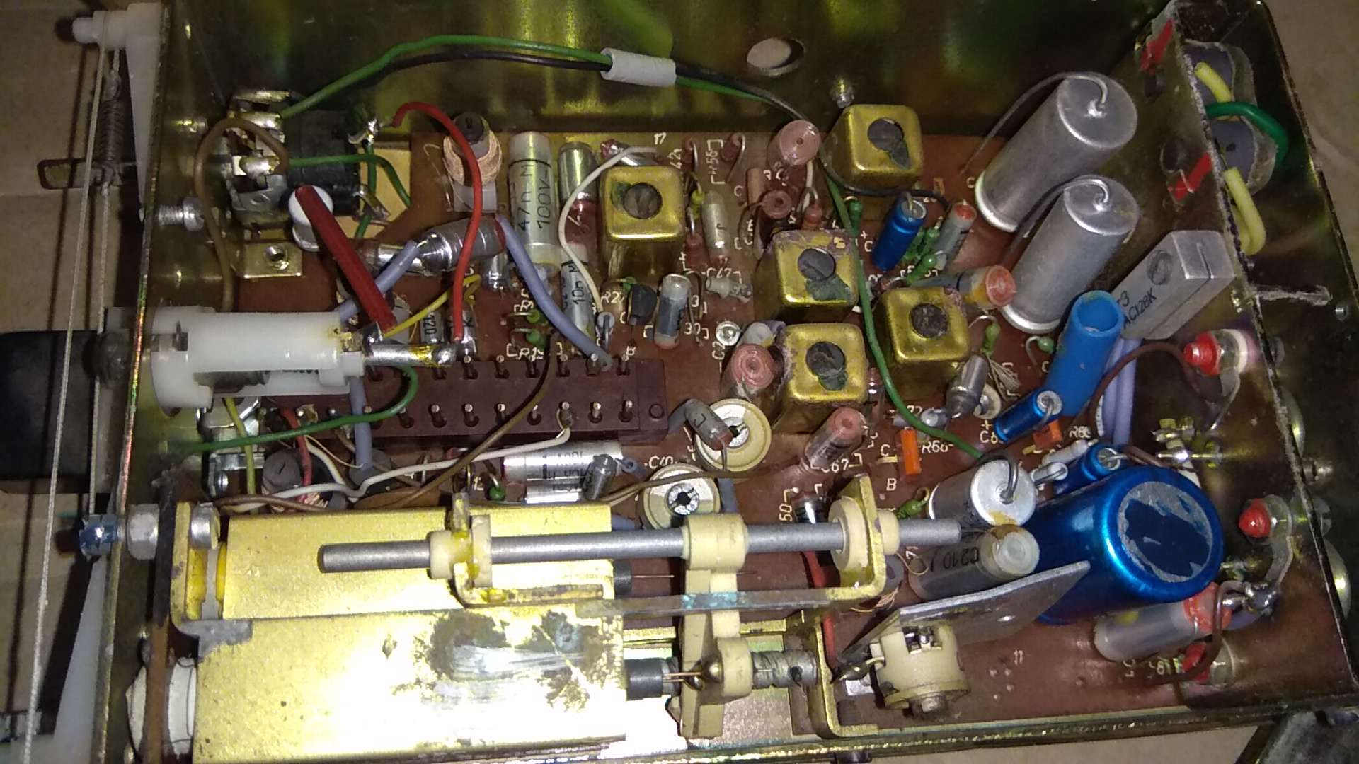

Автобусный приемник турист1970 года питание 13 вольт, потребляет не более 18Вт , номинальная мощность 5 вольт ампер, в салоне 6 динамиков и 1 контрольный у водителя
На какую нагрузку рассчитан приемник?

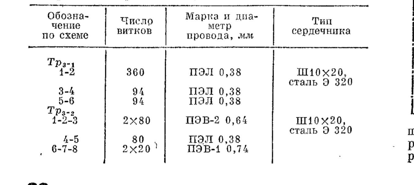

Как я понял в салоне в параллель 6 динамиков по 6,5 ом (1гд-28)IMG_20211119_122714.jpgIMG_20211119_121902.jpgIMG_20211119_121644.jpgIMG_20211119_120734.jpgIMG_20211114_011651.jpgIMG_20211112_154730.jpgIMG_20211111_205949.jpgIMG_20211111_205932.jpgна 1,08 ома и 7-й контрольный у водителя
С транса стало быть 2 проводка приходят на плюсовые клеммы
для этих подключений.
Намоточные данные точки 6 и 8
2*20 витков.
Какой был контрольный динамик у водителя неизвестно.
Как теперь подключать динамики и каким сопротивлением непонятно.
Можно ли включать только один динамик на клеммы контрольного динамика например 4 ома
Вожможно оригинал "контроль" был таки 1гд-28
6,5 ома
rngtng
9 Дек 2020
532
143
моя
rngtng
Как я понял в салоне в параллель 6 динамиков по 6,5 ом (1гд-28)Посмотреть вложение 25465Посмотреть вложение 25466Посмотреть вложение 25467Посмотреть вложение 25468Посмотреть вложение 25469Посмотреть вложение 25470Посмотреть вложение 25472Посмотреть вложение 25473на 1,08 ома и 7-й контрольный у водителя
2*20 витков.
6,5 ома
На приведенной вами схеме 7 динамиков параллельно.
Икарус-260 - был, ЛАЗ-697 "Турист" - тоже, вангую - следующий кандидат на разборку будет ЛИАЗ 677 ?
A-1
25 Июн 2020
1,130
119
31
6 динамиков паралельно цепляются на клеммы салон и земля, и 1 динамик цепляется на клеммы контроль и земля
И на каждый выход своё сопротивление от выходного трансформатора. Если я правильно понимаю.
И на салон 6 динамиков на 1,08 ома и вваливается бОльшая мощность, чем на динамик контроль у водителя
rngtng
9 Дек 2020
532
143
моя
rngtng
Выходной трансформатор служит в том числе и для согласования Rвыходного каскада и Rнагрузки
A-1
25 Июн 2020
1,130
119
31
В таком случае или выкинуть
Или адаптировать под динамик 4 ома.
Пэв-1 0,74 мм доматывать витки на сердечник ш10*20 в теории можно?
Или можно перекоммутацией решить?

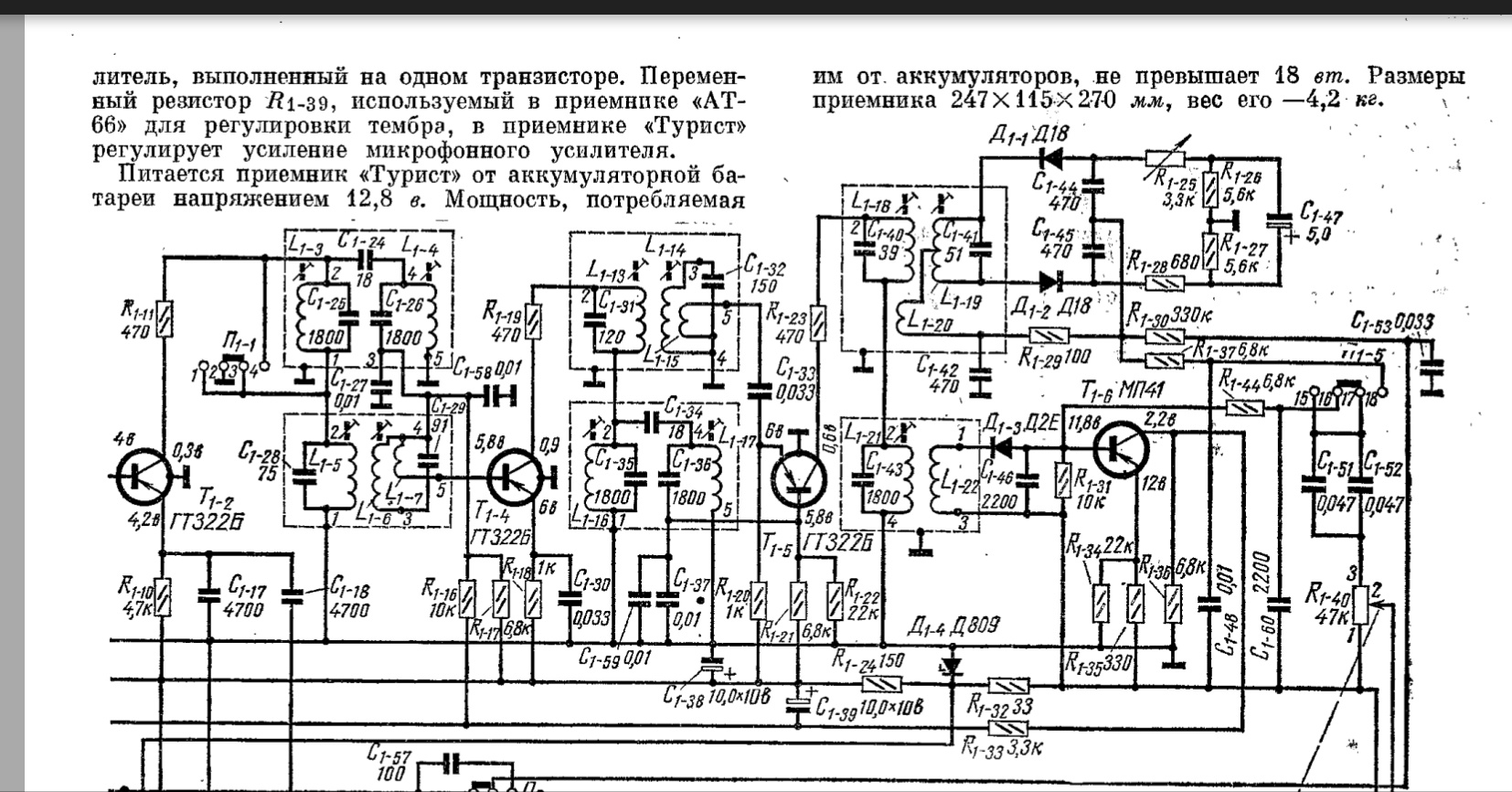

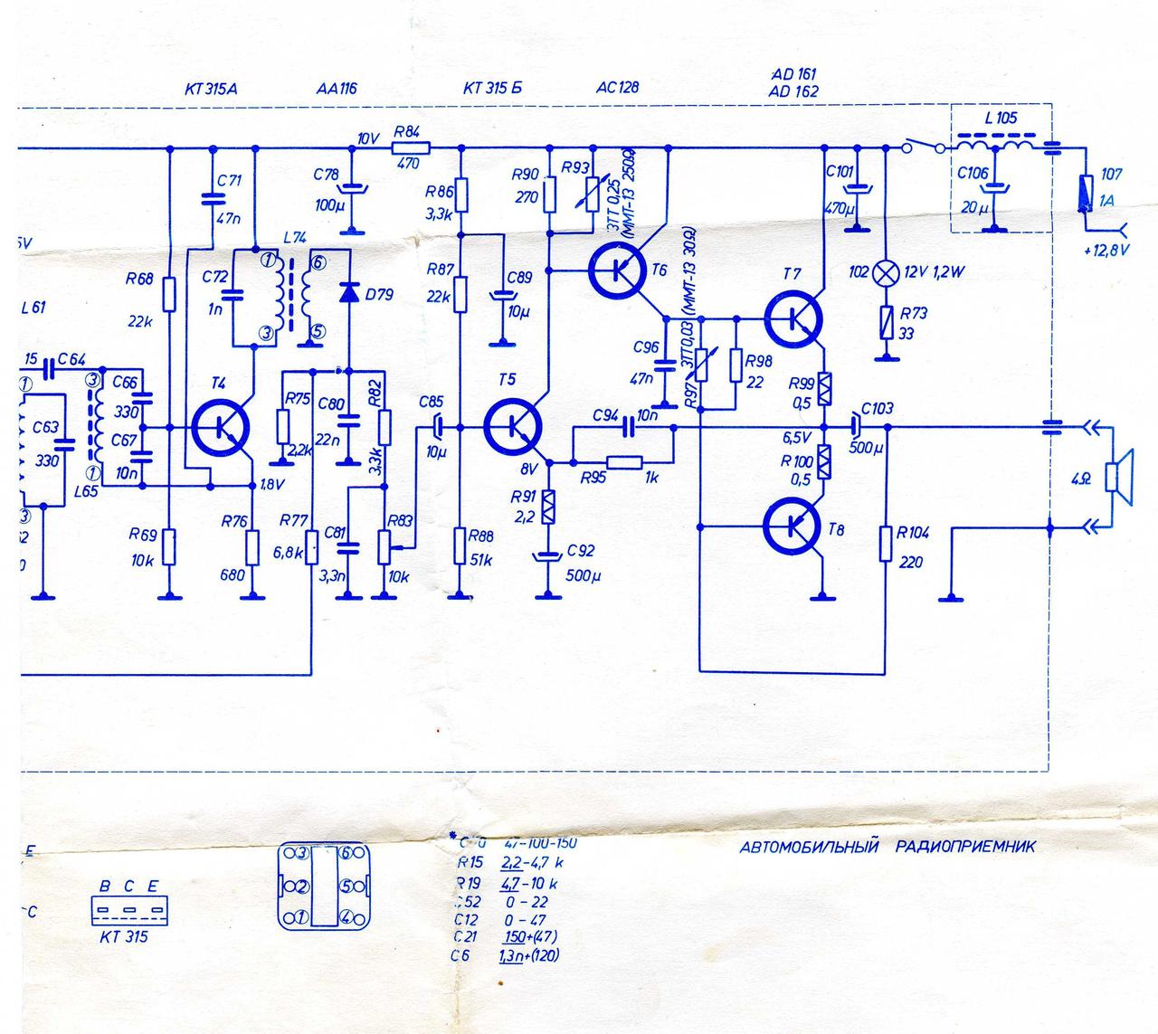

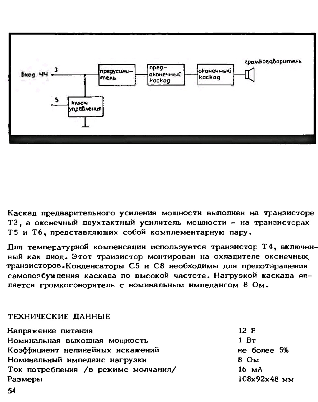

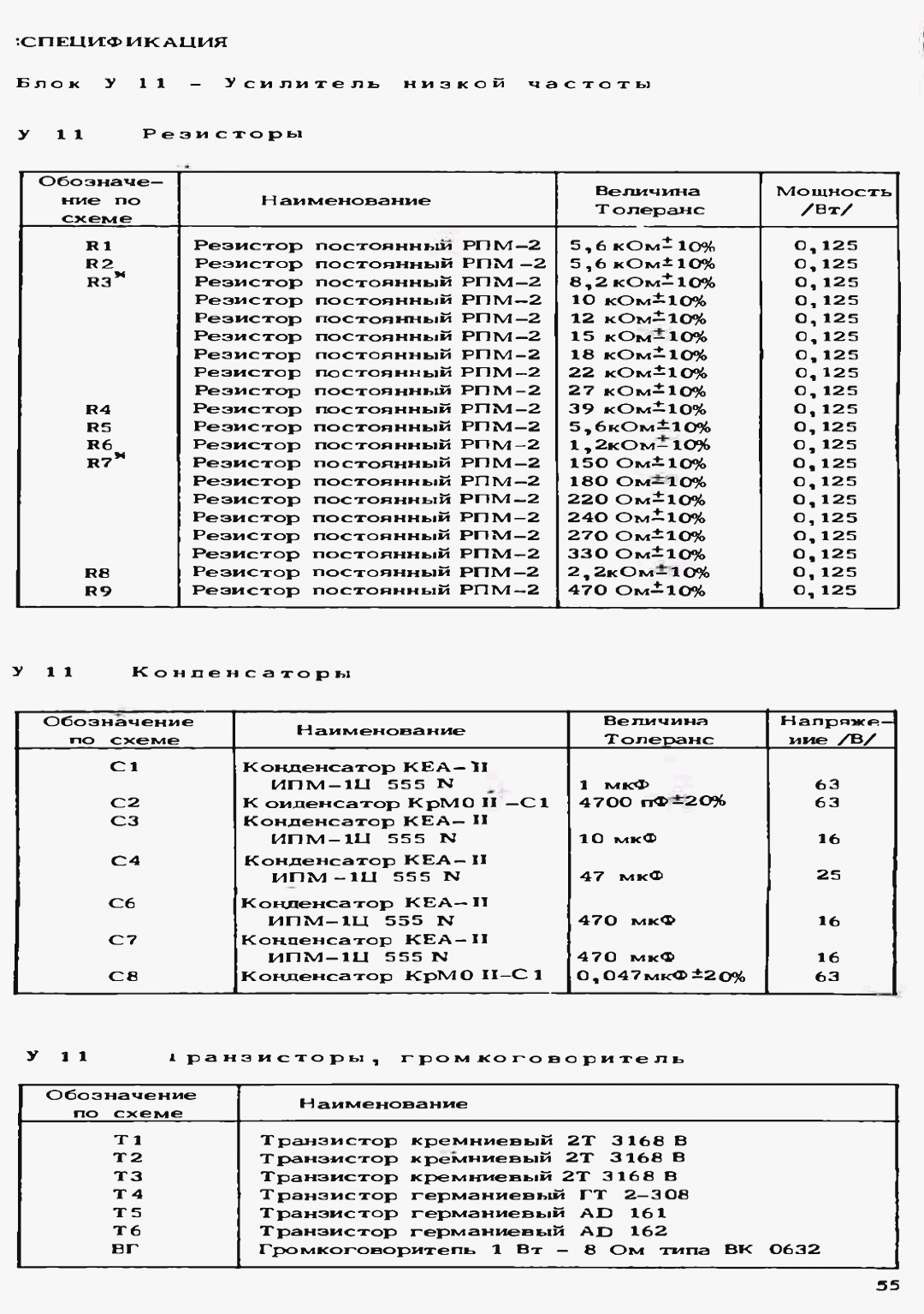

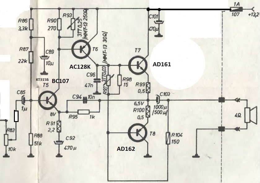

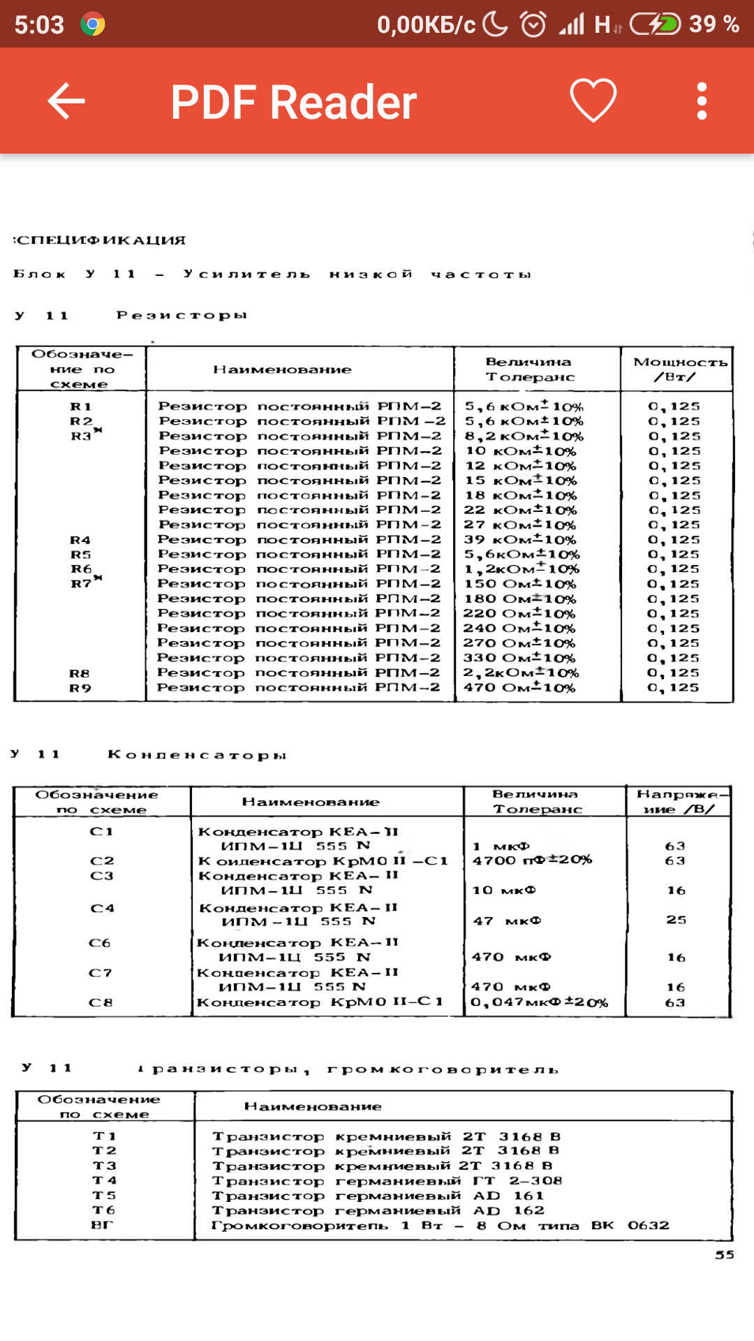

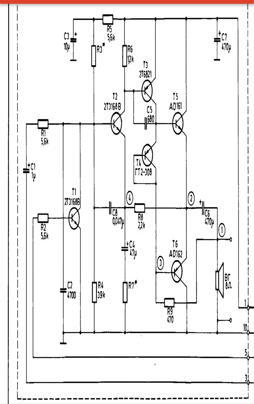

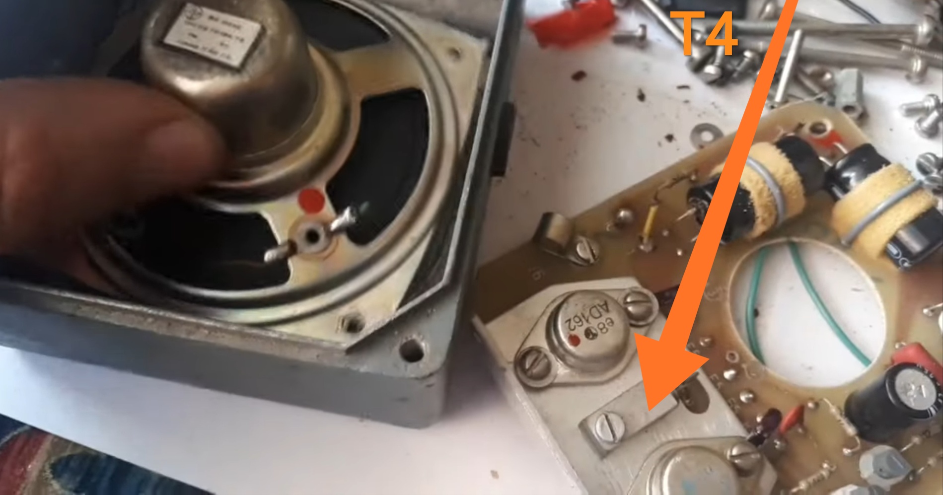

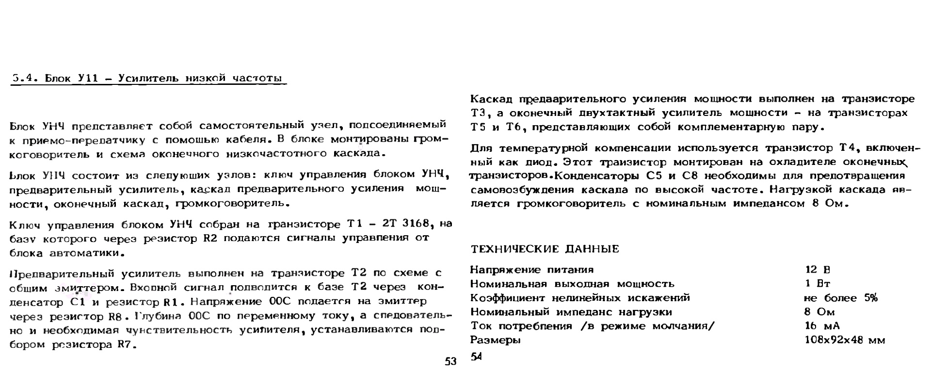

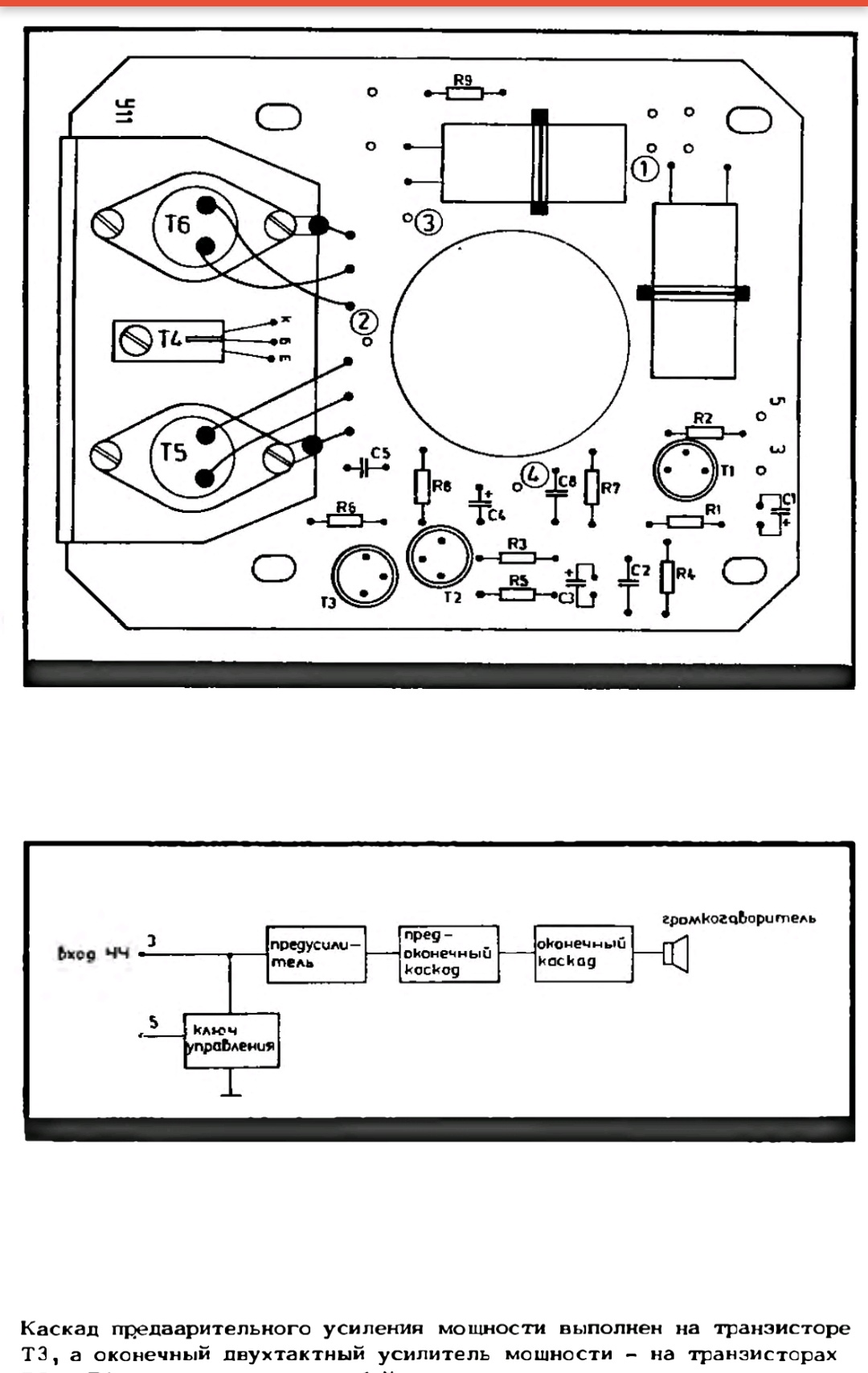

Итак вот УНЧ на ad161,162
R1 на входе поменять на потенциометр ? 33 килоом нормально?
T4 явно не гт2-308
А что то из AC, ну как AC128K выглядит
Под нагрузку 4 ома схема настраивается?
Питание здесь можно увеличить до 16,6 или до 20,8 вольт?
IMG_20211122_051751.jpgIMG_20211122_051305.jpgIMG_20211122_051027.jpgIMG_20211122_050937.jpgScreenshot_2021-11-22-05-03-41-695_com.pdf.viewer.pdftool.reader.document.pngIMG_20211122_052611.jpgIMG_20211122_052503.jpg
13 Окт 2019
5,505
1,580
107
Свердловкая обл.
161-161 Uкэ=20в, можно сделать 20в. Подстроить режимы R3 и R9. Нагрузку можно 4-8 ом. Радиаторы увеличить. Напряжение электролитов посмотреть, чтоб было не ниже 25в

Т4 включен диодом, на радиаторе - термостабилизация

T1, R2, C2 выкусить кусачками под корень, вход на С1 переменный резистор максимум 10ком, больше ничего не трогай. Динамик 4 ома можно, но питание 15в максимум, иначе серый дым.
13 Окт 2019
5,505
1,580
107
Свердловкая обл.
16,6 в для стаховки. Хотя AD161,162 предельное к-э 20в...
R9 увеличить примерно до 620-680ом

коэффициент усиления у него 500, и его следует уменьшить до необходимого выбросив проволочку 2 ома и поставив туда ом 10 - 20. А входное около 10ком и его следует увеличить, для гитары нужен вход hi-z.
Речь не про регулятор громкости, а про входное сопротивление усилителя, делитель из резисторов что в базе первого транзистора, увеличить раз в 10 каждый резистор, первый транзистор 315 заменить на bc107

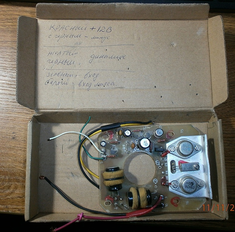

Перейду пока к видеотону
Та схема с дыркой под динамик от рации ещё в пути дней 5.
Тут нам пишут
"резисторы 0,47 - 1Ом в эмитеры ВК, удвоить ёмкость выходного конденсатора, отрегулировать ток покоя и симетричность ограничения"
Правильно? Или нет?

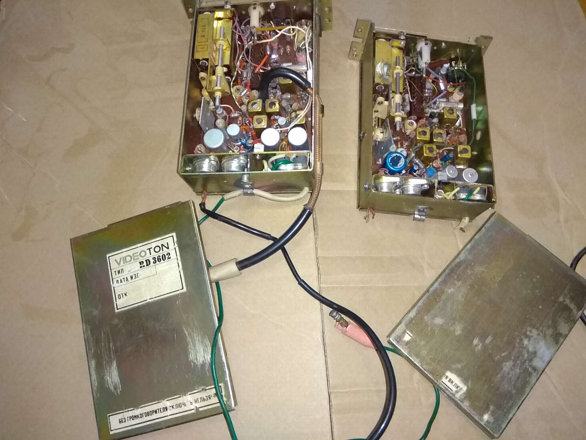

Лён с дыркой посредине это профессиональный аппарат, он надёжен как танк, все детали там классные, рассчитан на 13,8-14,2В питания. выдержит 15В макс питания.
У меня их 5 штук будет УНЧ от рации лён-б
На Авито взял оптом.
Вчера ночью залез увидел и купил сегодня.
Такшта)))
Будем на 19 вольт их пытать.
Выжимать звук

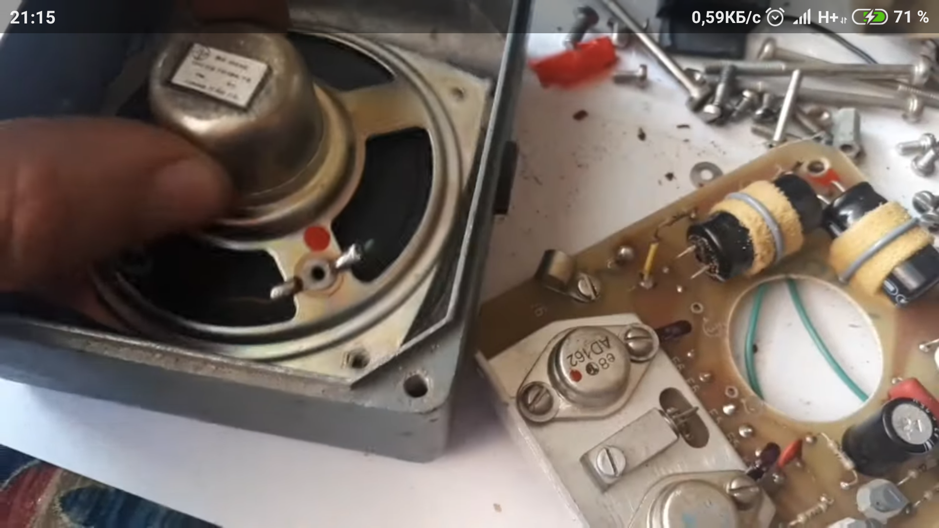

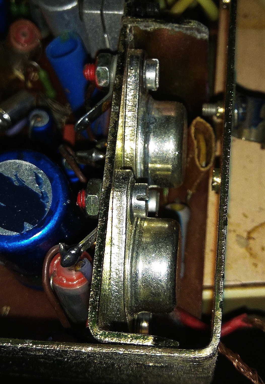

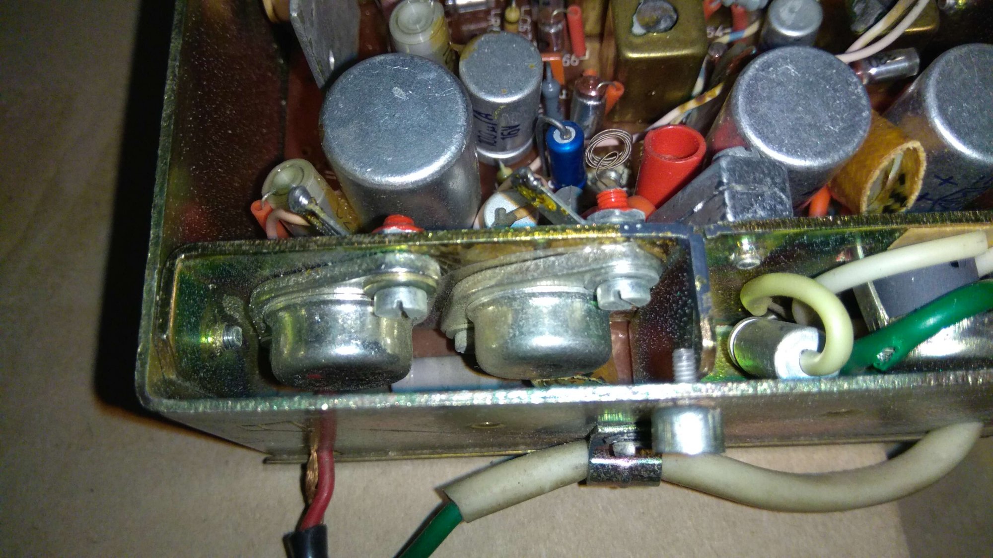

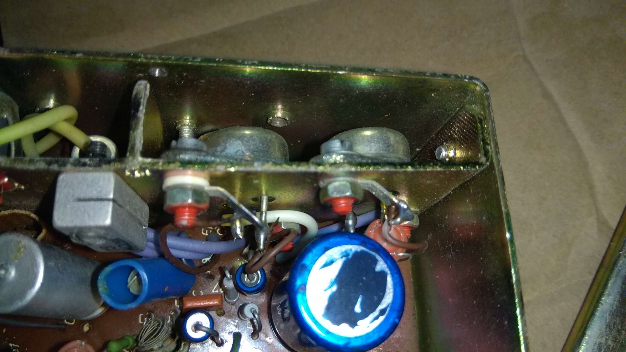

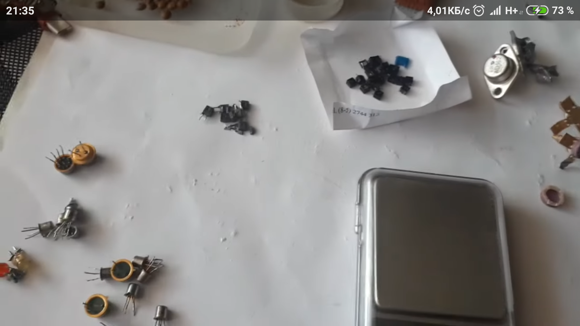

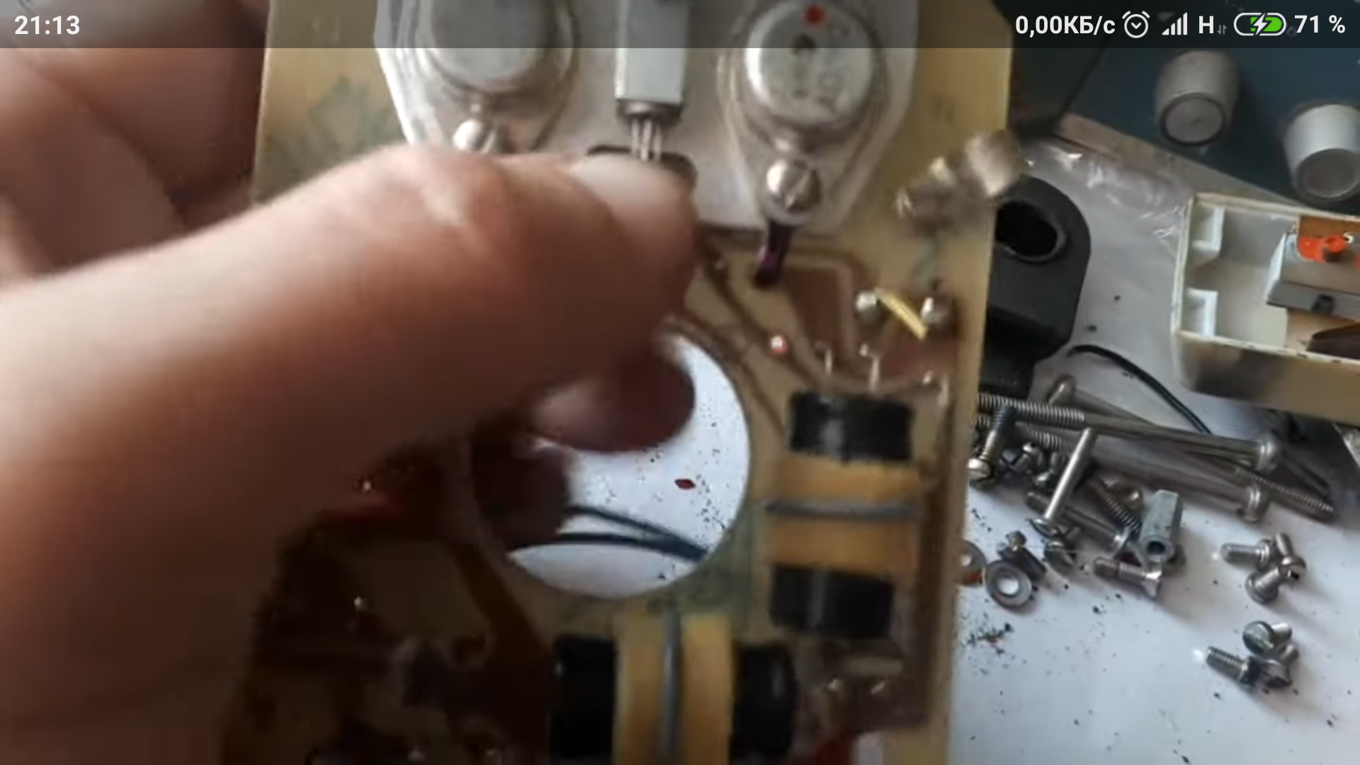

Кстати про лён-б рацию нашёл на канале аффинажника
Он в итоге так и не понял что такое ad161,162 tungsram.
транзисторы он посчитал за мусор, 1 раскусил посмотрел что внутри и всё......и 6 тысяч просмотров
Там каментят другие аффинажники
И тоже на германиевые транзисторы ноль внимания -их интересуют только детали с драг металлами.
Верхнее фото слева верх
Раскушенный транзистор
Screenshot_2021-11-21-21-35-11-057_com.google.android.youtube.pngScreenshot_2021-11-21-21-16-12-663_com.google.android.youtube.pngScreenshot_2021-11-21-21-15-46-999_com.google.android.youtube.pngScreenshot_2021-11-21-21-14-00-036_com.google.android.youtube.pngScreenshot_2021-11-21-21-14-02-549_com.google.android.youtube.pngScreenshot_2021-11-21-21-13-22-068_com.google.android.youtube.png

Ad161 в видеотон без слюды крепятся как я понимаю?Посмотреть вложение 25621
Вы неправильно понимаете. - обратите внимание на винты.
Электролитические конденсаторы в унч Лен на 16В, рекомендуется использование конденсаторов при 80-90% максимального напряжения, т.е. максимум 14,4В, в виде исключения вам разрешается 15В. Не рекомендую их менять, KEA очень качественные конденсаторы, но 19В гарантированно погубит ваш усилитель. Повторюсь, современный конденсатор с любой надписью будет хуже по звуку.
И потом, ад161,162 сами по себе абсолютно не гарантия волшебного звука. Схема унч лен - это, практически, копия унч приемников грюндиг, именно поэтому неплохо звучит и, именно поэтому, в ней не стоит менять детали. Попробуйте разломать какой-нить грюндиг ради унч - звук понравится.
P.S. Гитаристу с оркестра передайте привет.smile_25

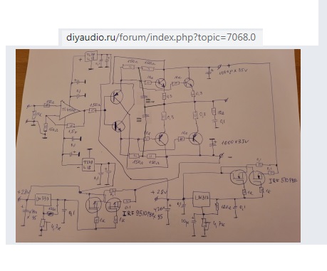

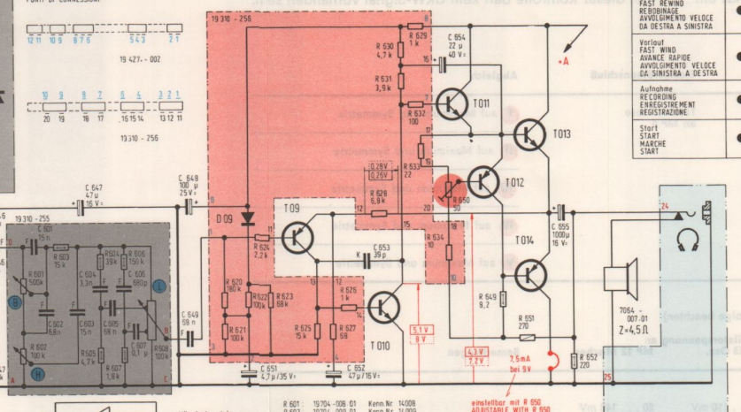

АD-шки поставить бы в схему что во вложении, да с хорошим опером, чтобы был с полевиками на входе, да на мясистые радиаторы. Схема с автоматической термостабилизацией.

Нет смысла насиловать этот блок усилителя по напряжению питания. Прирост мощности, вернее, громкости, будет незначительный, а надёжность схемы резко снизится. Радиаторы там совсем дохлые.
схема красивая, да слишком много деталей.
7,351
3,802
167
Скупой платит дважды, а ленивый дважды ... )))
На схеме рисунка стабилизаторы, можно использовать готовые. А так там деталей горстка.

rngtng
стабилизаторы можно использовать с любой схемой, они как бы принадлежат блоку питания. И чем опер лучше чем 1 транзистор BC107 ? AD161-162 рождены не для того, чтобы их параллелить.
