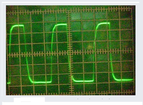

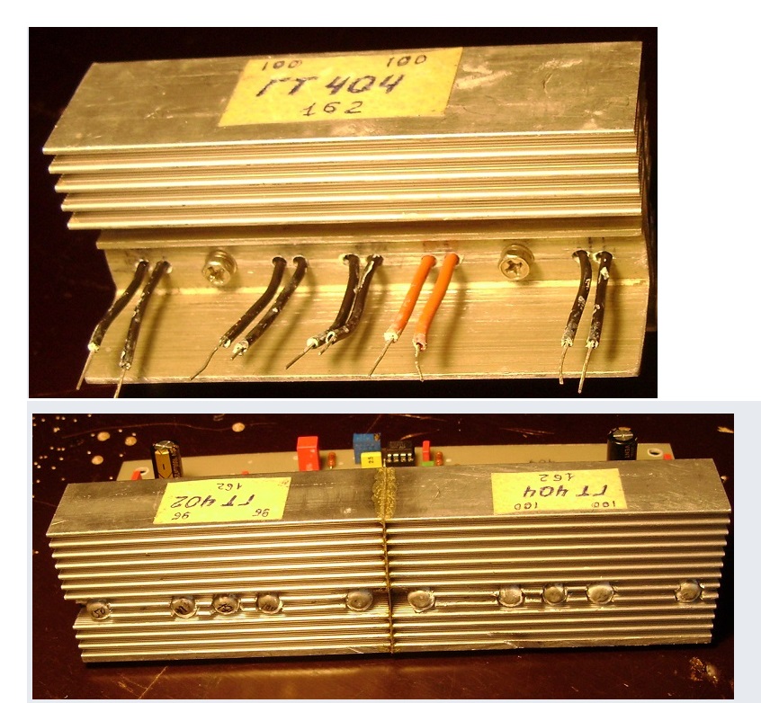

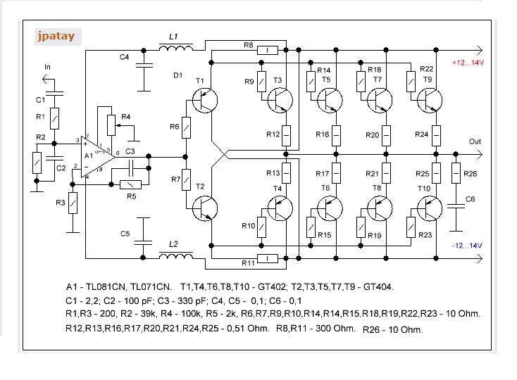

Стабильный простой безоосный параллельник, спроектированный, замакетированный и отлаженный Евгением (jpatay).
Меандр 60 кГц.
На выходе амплитуда 10 В при питании +-12 В.
Особенность усилителя - использование доступных низковольтных комплементарных среднемощных ГТ404/ГТ402.
Эти среднемощные германцы безопасно используются в мощном режиме, благодаря особенностям монтажа на радиатор.

До 18 Вт синусоидальной при питании по 14 В. При условии стабилизированного БП.
Если от германцев эффективно отводить тепло, то они живучи.
А на импульсный ток в нагрузку никогда не были жадными.
Кстати, на "пули" корпусов ГТ404/402, вставленные в радиатор, можно использовать металлическую термопасту, с теплопроводностью на порядки выше КПТ-8.

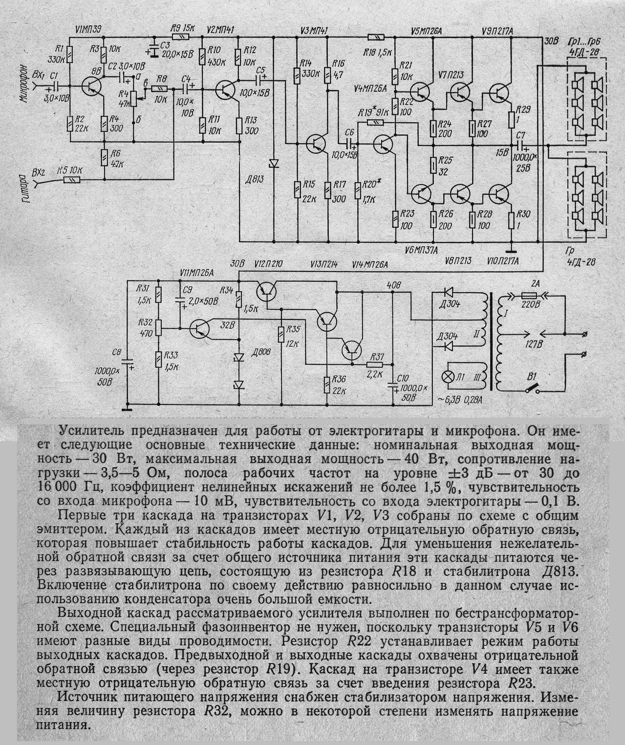

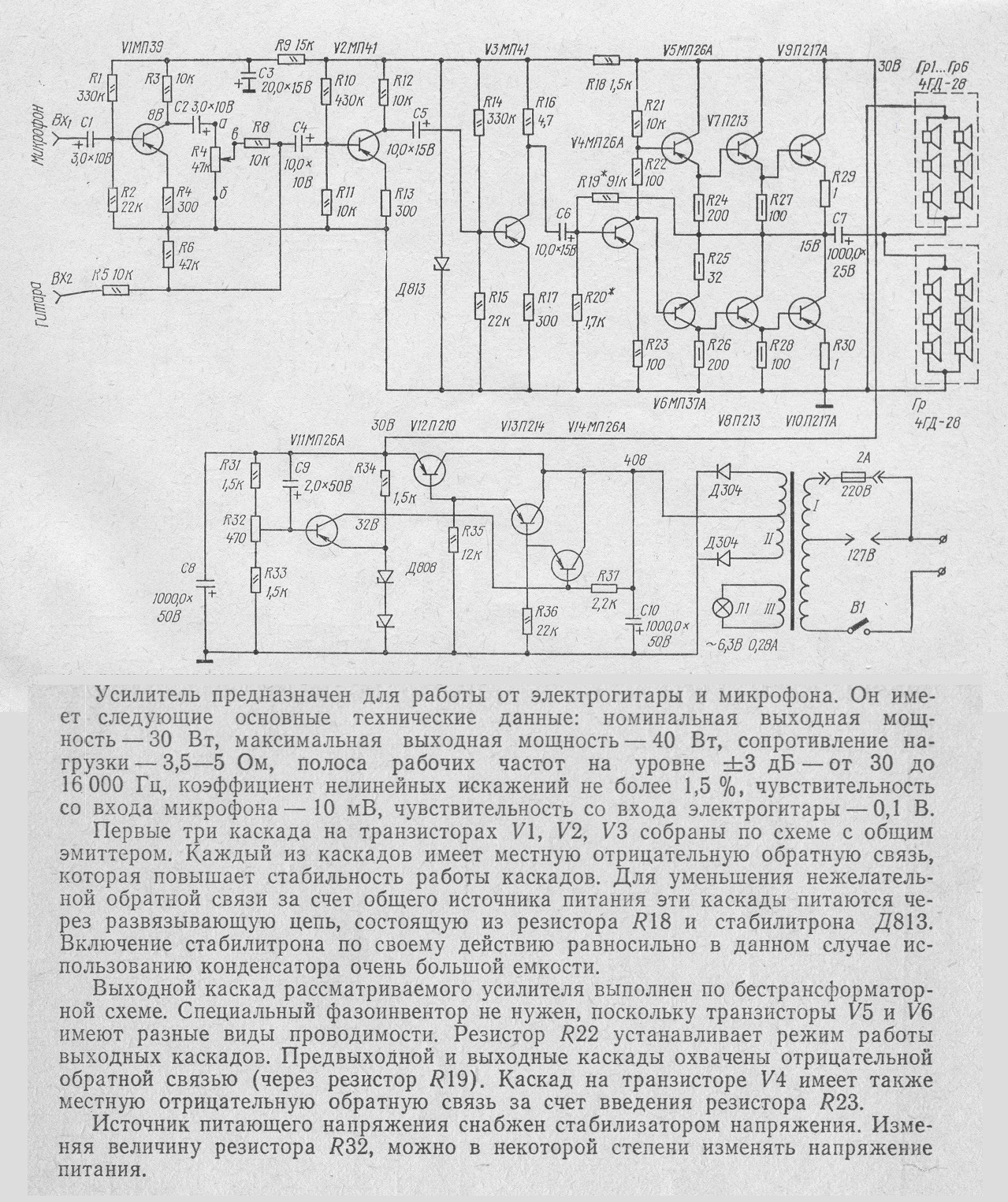

В Ум у V1 (мп40) на схеме перепутаны выводы К. и Э.
11 Окт 2021
397
144
21
Рязань
11 Окт 2021
397
144
21
Рязань
Если смотреть по схеме, то V1 включен эмиттерным повторителем, но это обычная опечатка.
На самом деле V1 это каскад с ОЭ , с подачей ОС в цепь эмиттера.
Просто стрелочку не туда поставили.

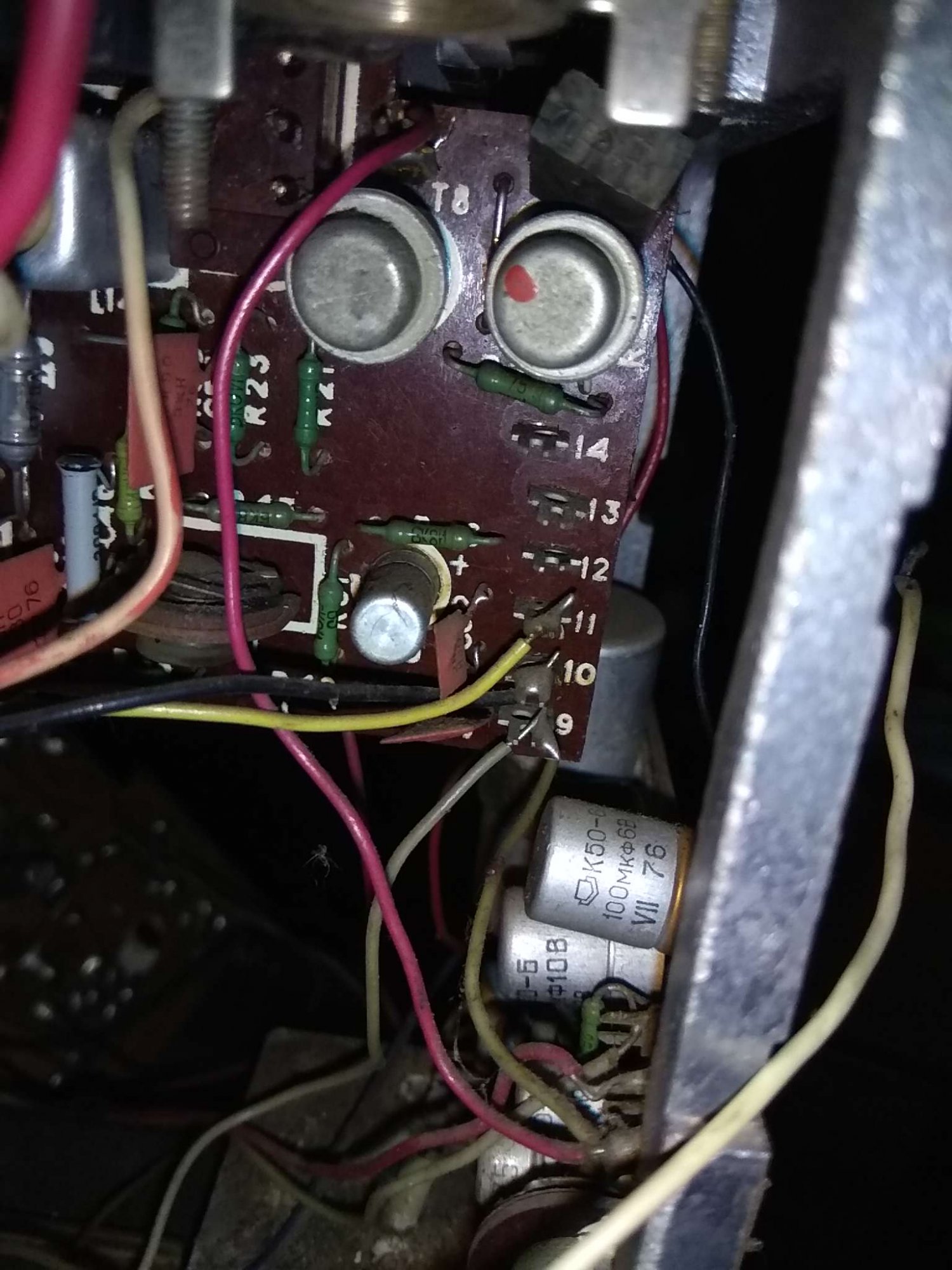

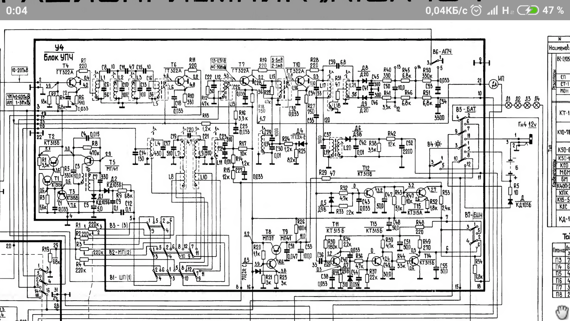

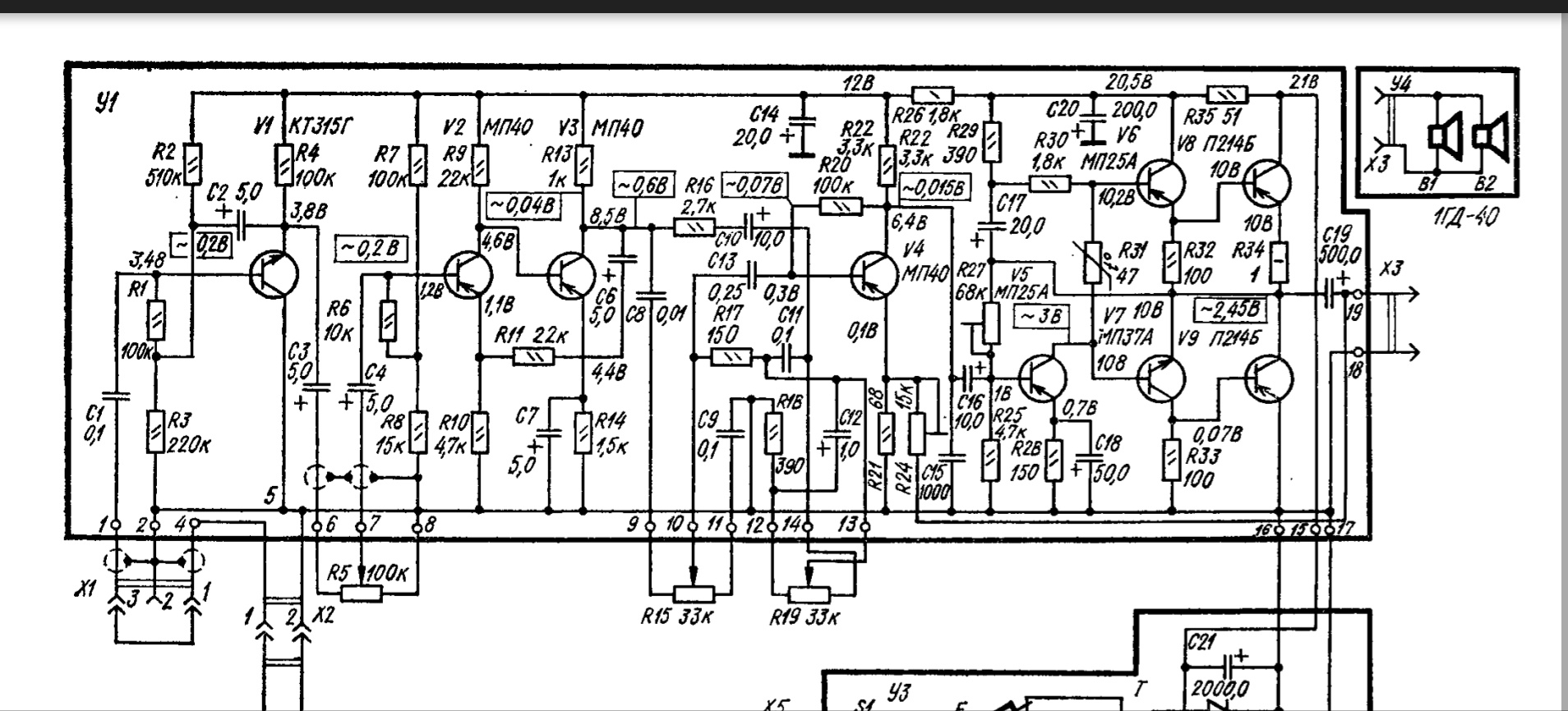

Все бы хорошо, но плата с эквалайзером питается от 5 вольт надо ещё искать в схеме приемника где в радиочасти его понижают от 12 вольт
Упч
Вот на этой плате получают 5 вольт
Upd
T8, T9, D3
Оттуда 5 вольт
11 Окт 2021
397
144
21
Рязань
Стабилизатор 5 вольт выполнен на транзисторах Т8,Т9 , С коллектора Т9 (мп41) снимается +5 вольт.(на схеме 5.2вольт). Пардон, был невнимателен. Так вы нашли стабилизатор. 5 вольт там есть ?
А В точку 16 подавать 12 вольт?
Не пойму в этой схеме на корпусе вообще минус или плюс
Посмотрю тестером
11 Окт 2021
397
144
21
Рязань
В точке 16 должно быть уже стабилизированное 5 вольт. Можно подать от внешнего источника через миллиамперметр и на всякий случай ограничительный резистор Ом 10 -20.
Кстати на эмиттере т9 (мп41) у вас есть 11вольт ?
A-1
25 Июн 2020
1,130
119
31
Да там визуально видно красный провод с УНЧ 12 вольт приходит на Т8
Только как это (т8,т9)отломать от платы упчIMG_20211209_003654.jpg и смонтировать чтоб все работало
пока не знаю.
11 Окт 2021
397
144
21
Рязань
Насчет где "земля". Если посмотреть на схему усил.мощности, на конденсатор С5 (2000мкФ), то на земле минус.
От него и пляшем. Иногда режимы удобнее мерить не на выводах транзисторах, а на резисторах или конденсаторах к ним подсоединенным.
