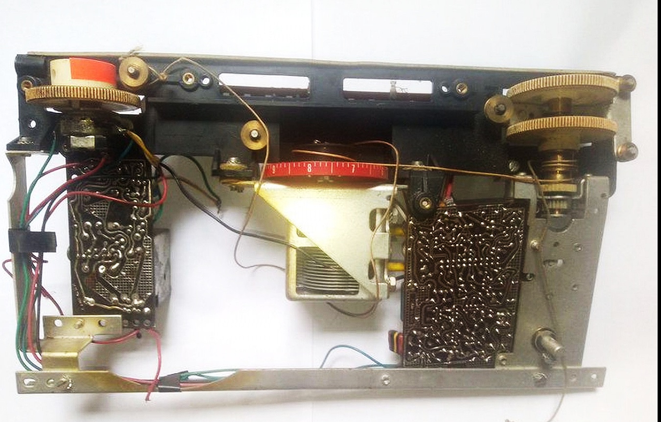

Купил приемник из-за 3 гд-32
А он похоже от сырости слегка деформировался и шуршит
Пока разбирал база на п213 отломилась )))
Теперь ещё менять его

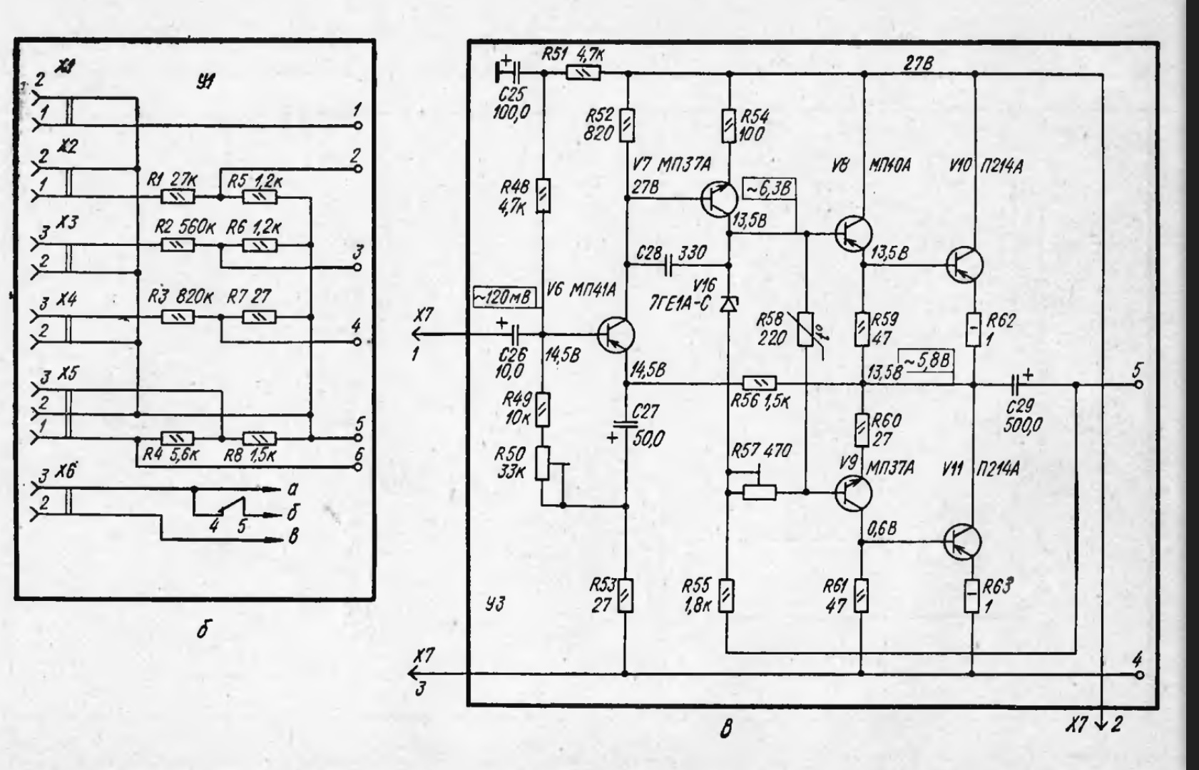

Теперь наверное сядем и в схему концертный 304 допилим таки ещё каскад на п217
До гитарника 30 вольт 30 вт

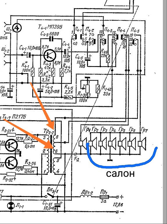

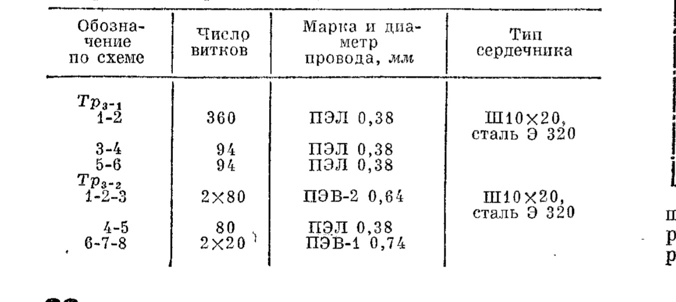

Выходной транс автобусного приемника турист намотан
Под 1 и 6 ом выходы. можно ли подобрать выходной транс под 4 ома с Ламповой радиолы например?
Прилагаю данные с туриста
Салон 1 ом выход
Также история с Эстония-2
Выходной транс под 0,6 ома
Чем доматывать можно ли что то подобрать с других радиол?
Или все индивидуально в каждом случае своя сугубо отдельная история? AyMMBo1z7h8.jpglMyTrw9esmM.jpg

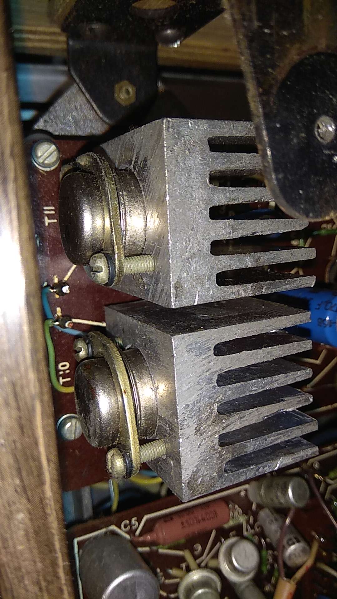

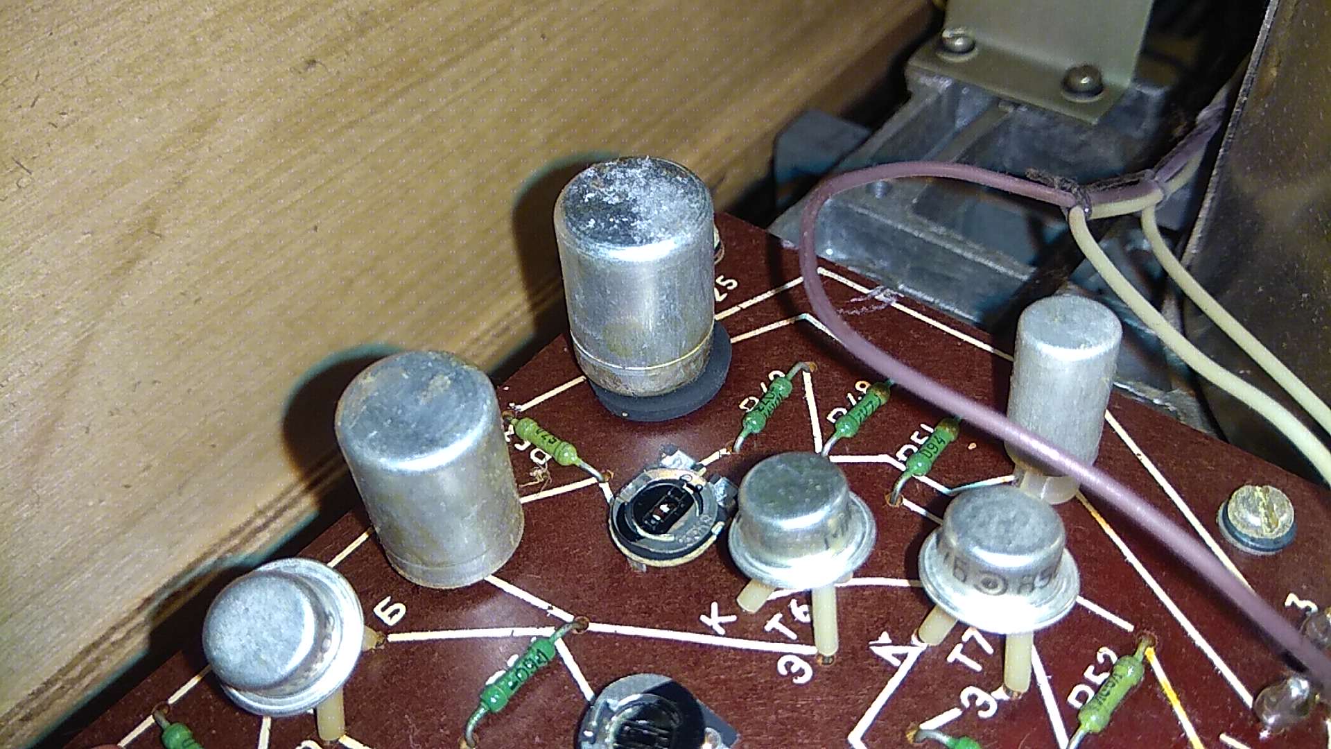

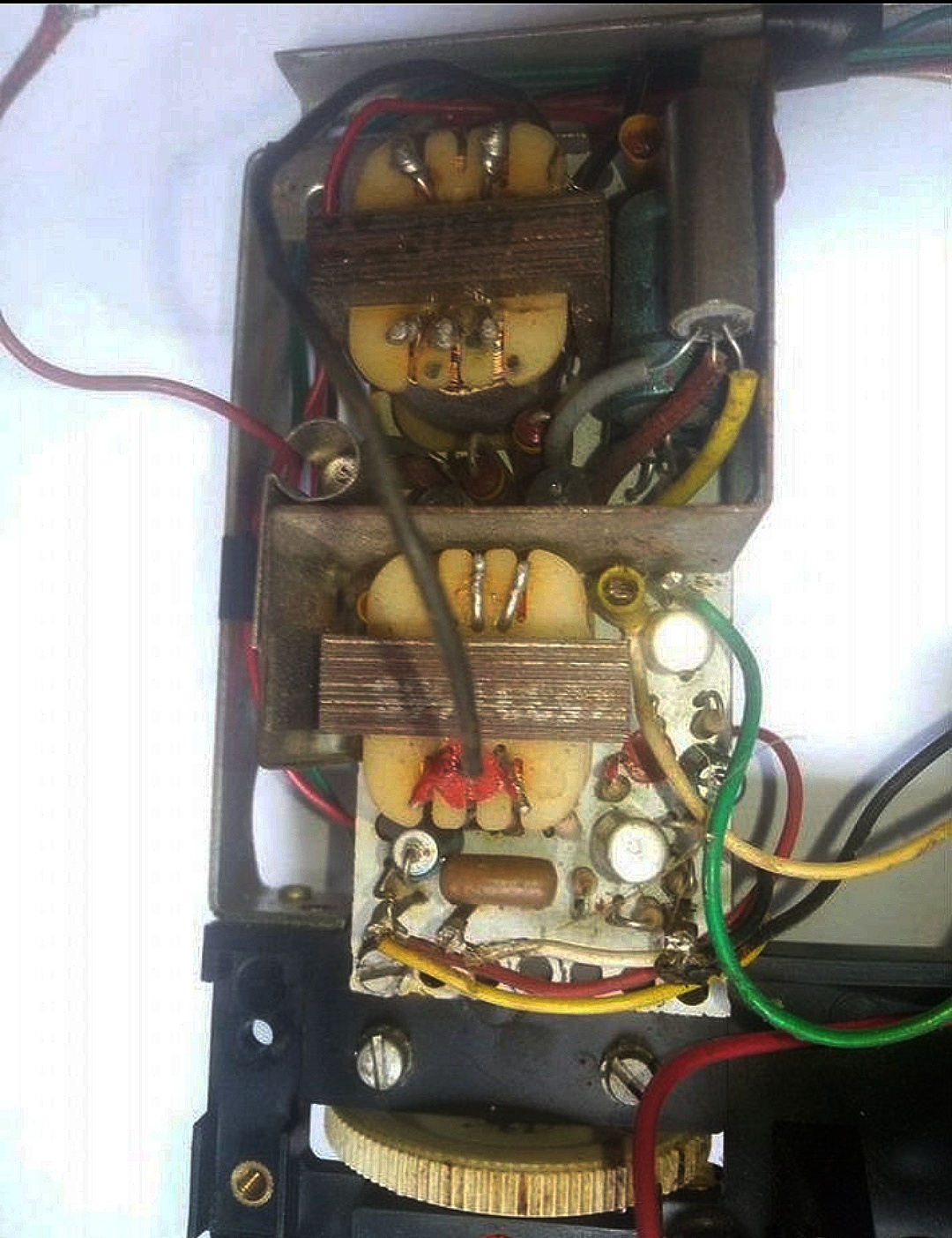

Опознате транзисторы ВК по фото?
Насколько я понял ВК возле транса
Видимо приемник на 0,5 вт
13 Окт 2019
5,505
1,580
107
Свердловкая обл.
Транзисторы братской Венгрии, Болгарии и тп...
rngtng
9 Дек 2020
532
143
моя
rngtng
Но выходной каскад там же возле транса?
Выходные транзисторы обязаны базами быть припаяными к фазоинверсному трансформатору, а коллекторами к выходному трансформатору. Это в типовой схеме. Что касается самого приемника, то синие аксиальные электролиты очень напоминают филипсы, И если это они, да еще и целые, в чем я лично сомневаюсь, то это лакомство для гурманов звука, их можно с чаем, с кофеём, а лучше сразу с коньячком. С пивом не рекомендуется.

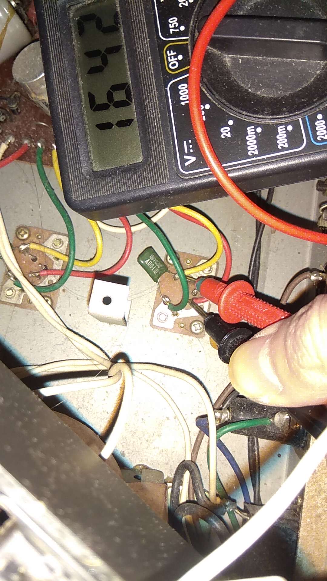

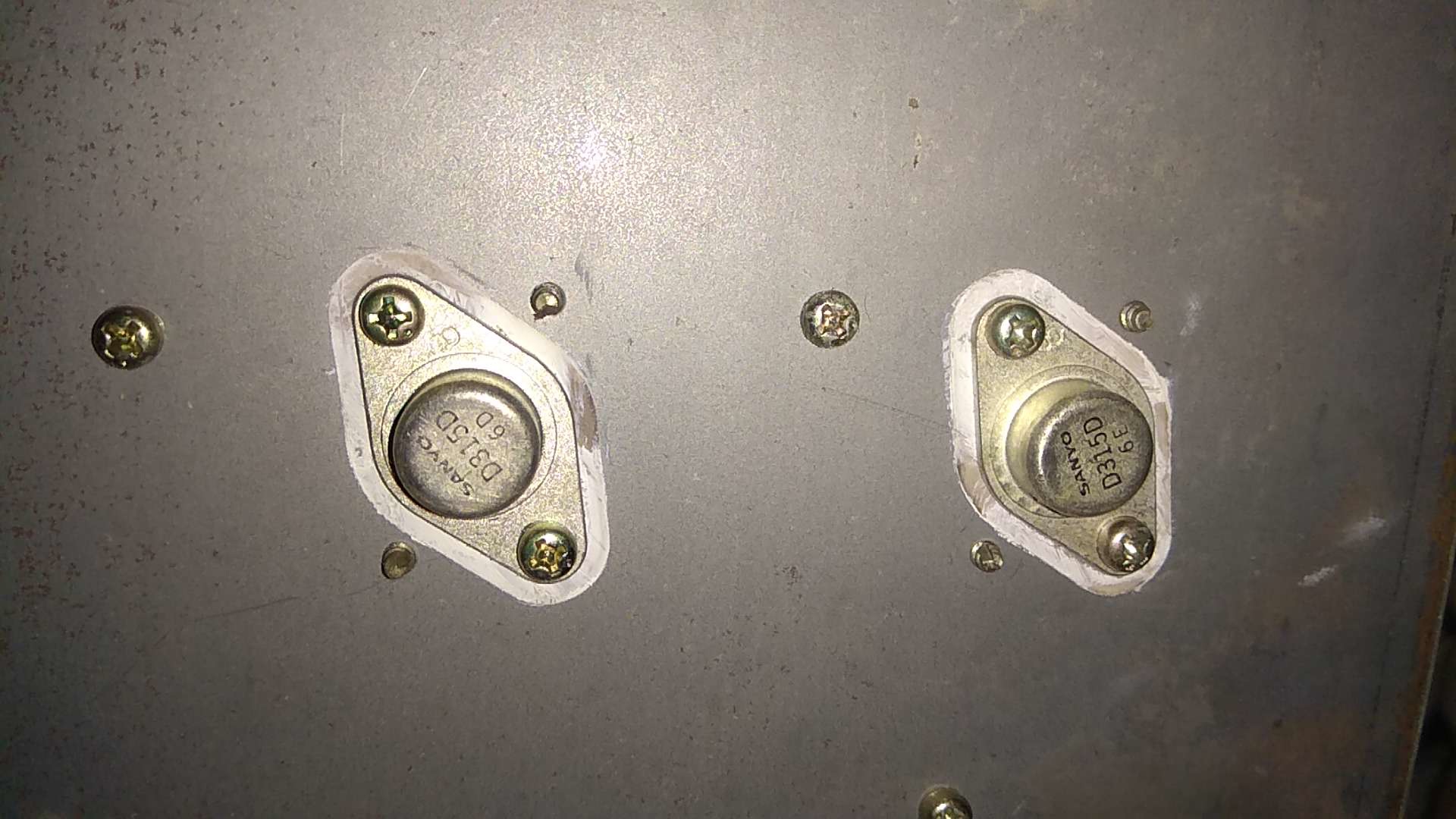

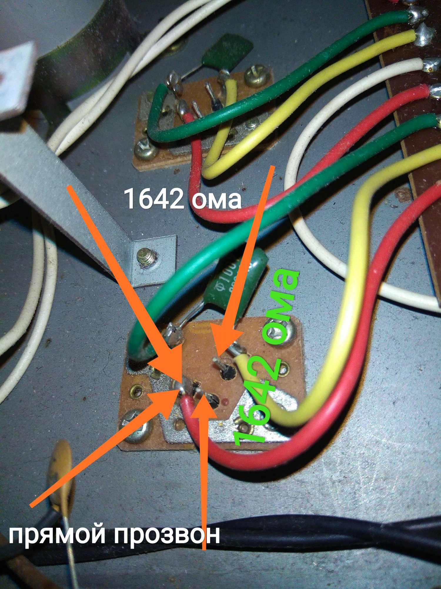

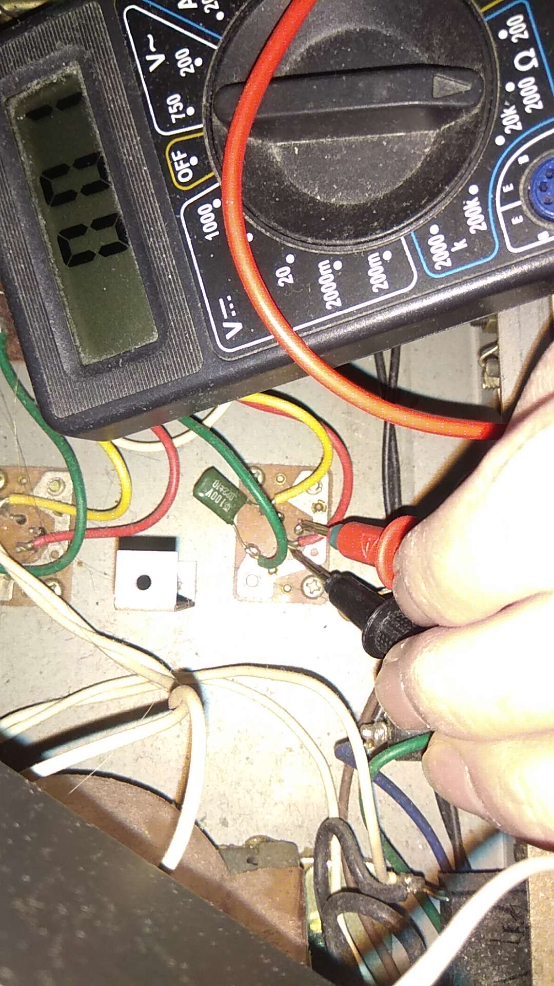

А другой транзистор между всеми тремя выводами напрямую звонитсяIMG_20211213_211338.jpg
rngtng
9 Дек 2020
532
143
моя
rngtng
перед измерением провода следует отпаять.
d315d sanyo denki - это кремниевые транзисторы

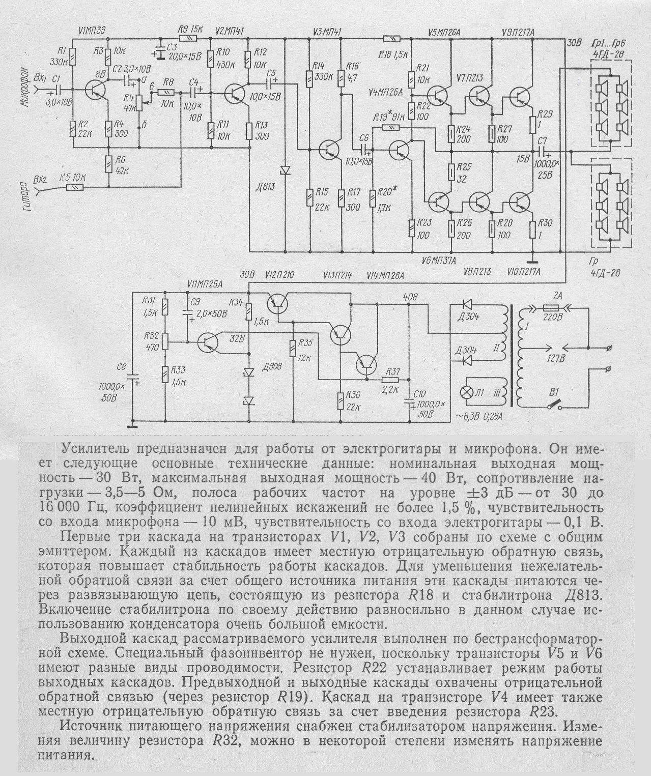

31

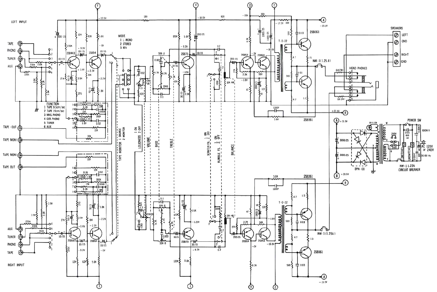

Или можно брать на аналоге гт703-гт705 ставить в ВК ad161-162?
При возбуждении сгорит ВК
Стерео схемы не нужны -буду привозить с немецкого ибея Кертинг, Филипс шнауб, да что подвернётся.
А вот под гитару с минусами на 4 ома нагрузку есть пока 1 схема из радио - 30вольт 30 вт номинал. Это вроде как параллельник считается?
Популярная схема у тех кто любит от 15вт и выше мощность
Вот допилить каскад на 217
И получить усилок сложно?
Из верхней схемы концертнный 304Посмотреть вложение 26804Посмотреть вложение 26805

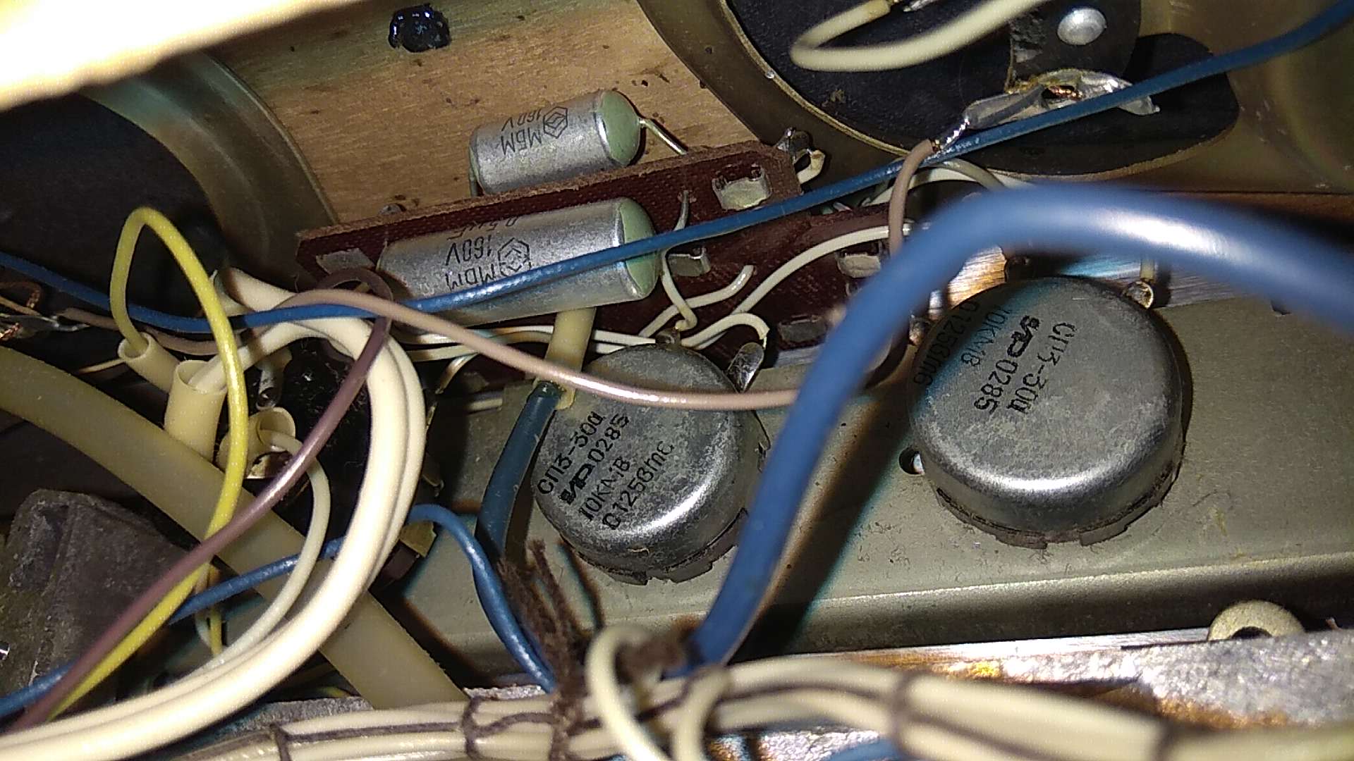

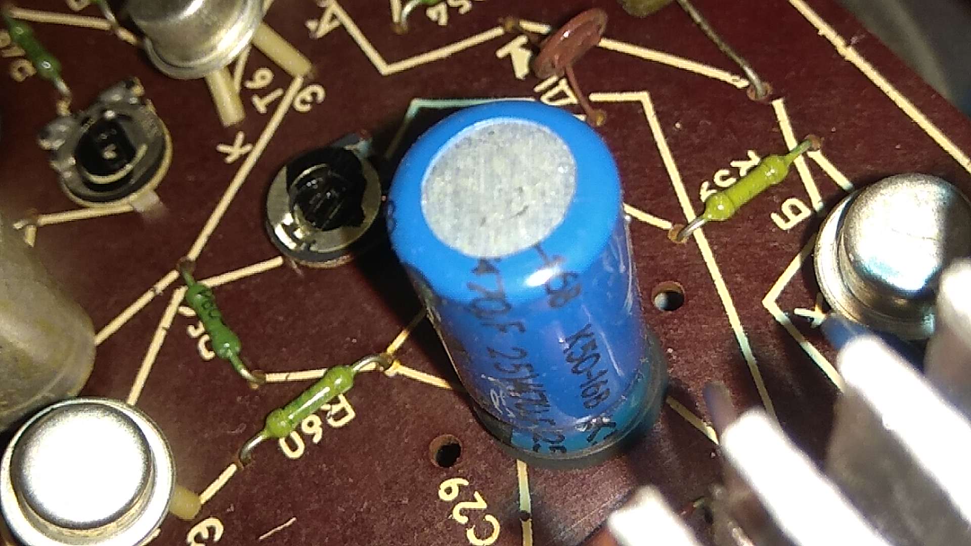

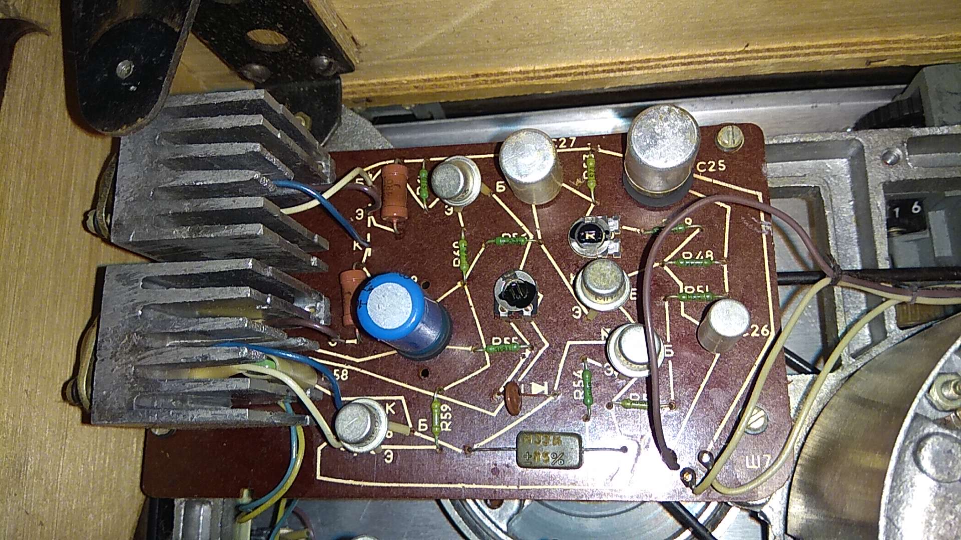

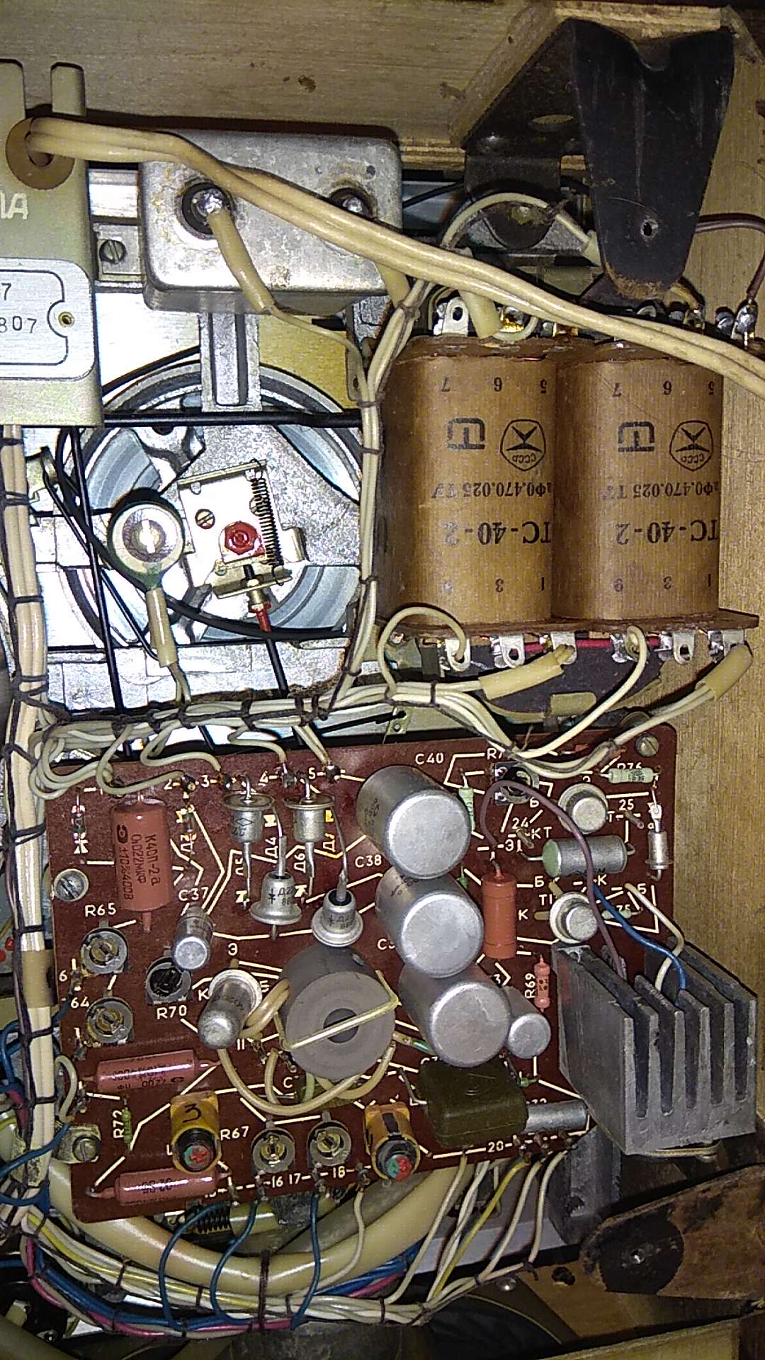

Астра 207
Нет звука
При включении шуршит кратко в динамиках
Минимального шипения нет вк сгорел?
27 вольт приходит
плюс питания и 1 нога подстроечника
Там 13 вольт
Кондеры смонтированы на резинках все.
Я думал выпала резинка
Нет такой монтаж

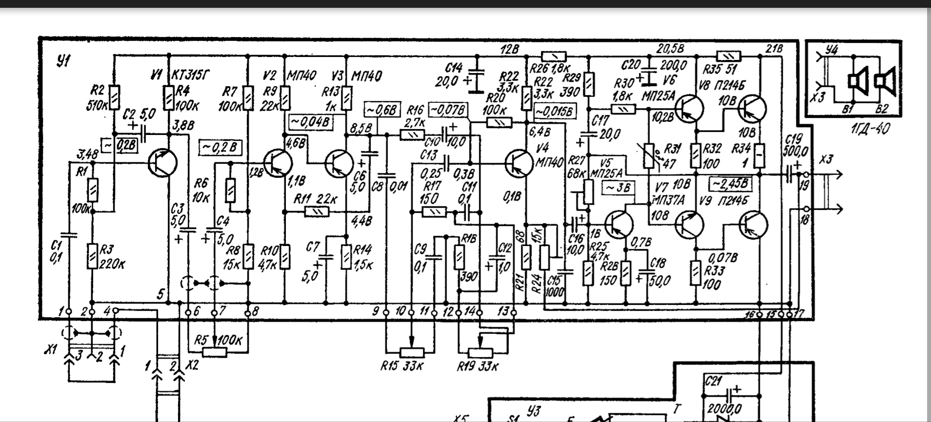

Подскажите пожалуйста, какими отечественными транзисторами можно заменить 2sb54 и 2sb56?
7,351
3,802
167
На p-n-p 2sb54 много вариантов замены. Навскидку должны подойти МП20Б,В; МП21Г,Д,Е.
Взамен полумегагерцевого 2sb56, кроме перечисленных, ещё и МП25Б, МП26Б.
