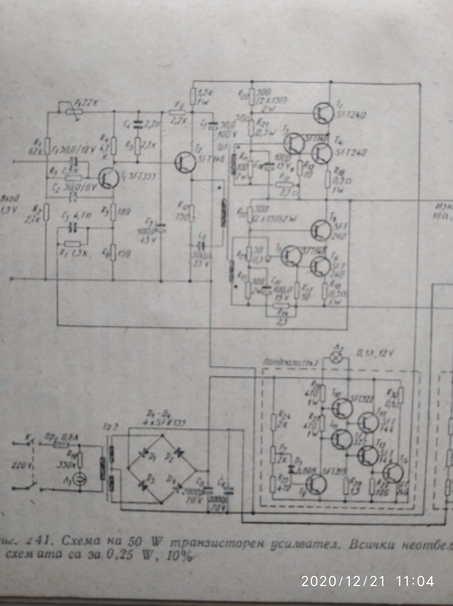

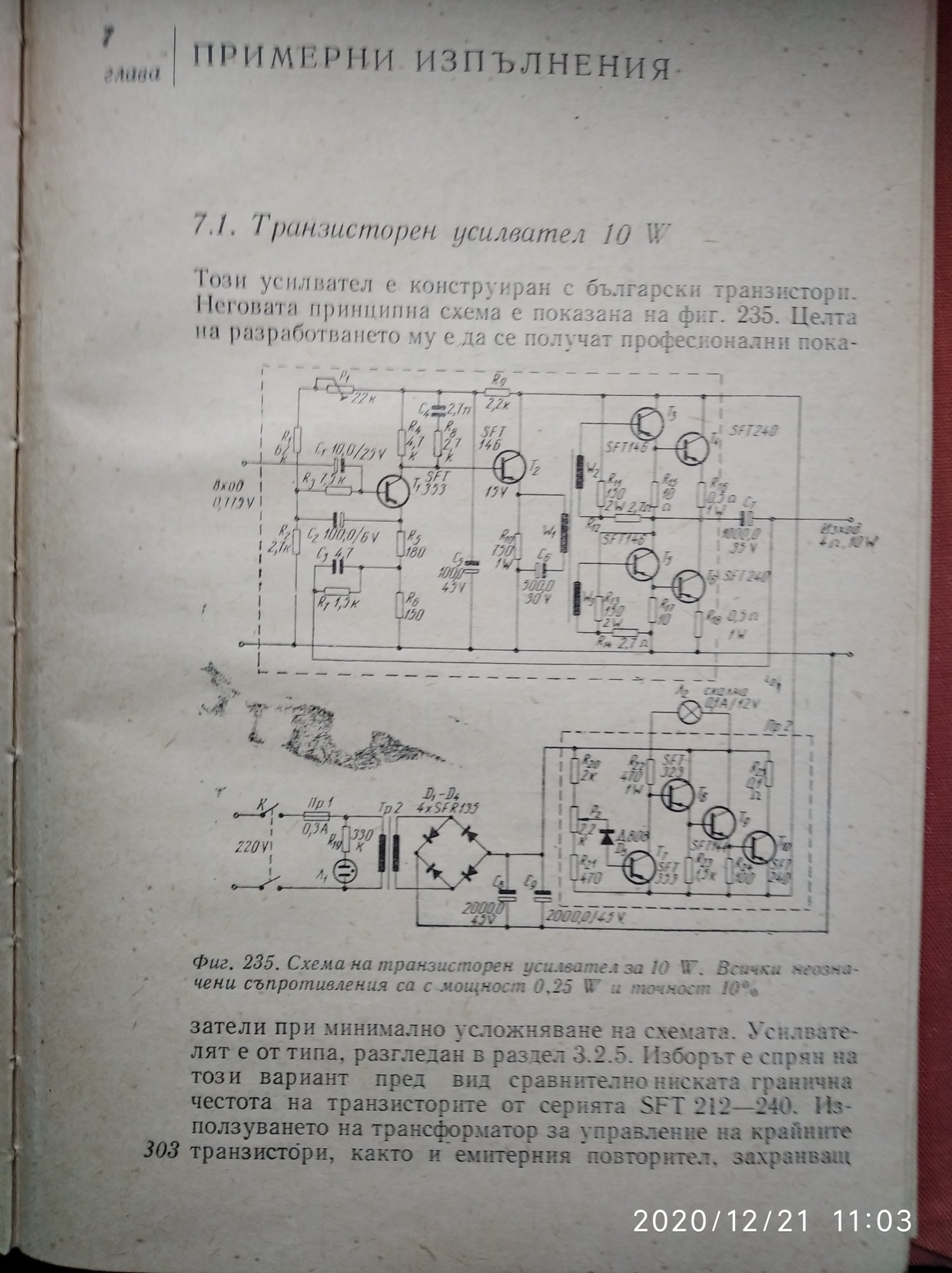

Это я видимо продолжил ворчать не в той теме. И наговорил лишку.
Трансформатор для раскачки выходных транзисторов мотается на кулаке, конструкция несложная.
И там особым спецом не нужно быть. Данные есть в книжке болгарской.
    351.8 KB · Просмотры: 291
    237.9 KB · Просмотры: 280

Вы знаете, я вообще в шоке был, когда увидел, что на п 210 с межкаскадным трансформатором 20кГц по -3дВ. И это без всяких танцев с бубном. Разрыв шаблона.
Трансформатор лучше и быстрее всех других схем обеспечивает перезарядку базы, одновременно практически закорачивая переход база-эмиттер, при этом у транзистора наивысшее предельно допустимое напряжение коллектор-эмиттер . И в итоге даже неторопливые транзисторы могли работать достаточно шустро.
Вакула
6 Окт 2019
319
110
25
СССР
У 210 fгр 100кгц, попробуйте их без дополнительных изменений в схеме с трансом заменить на ГТ701, шок будет ещё больше, у них то всего 50кгц.
