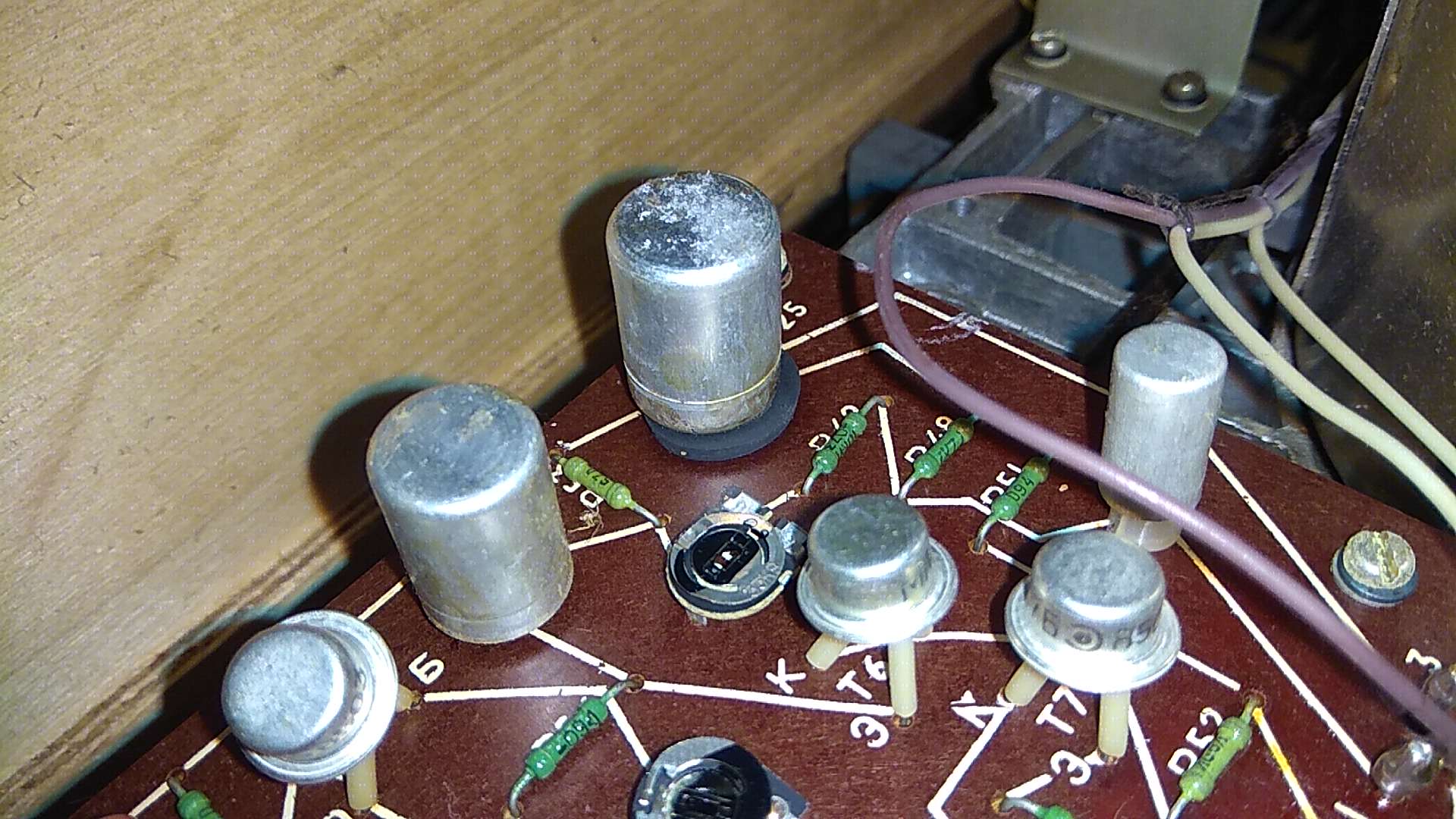

Астра 207

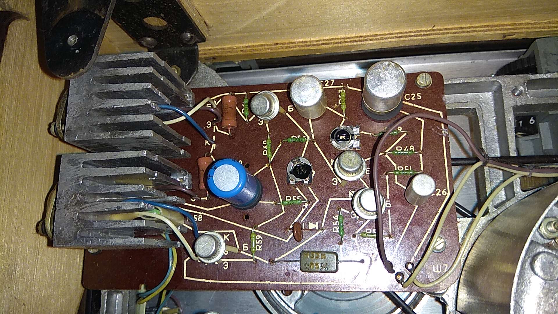

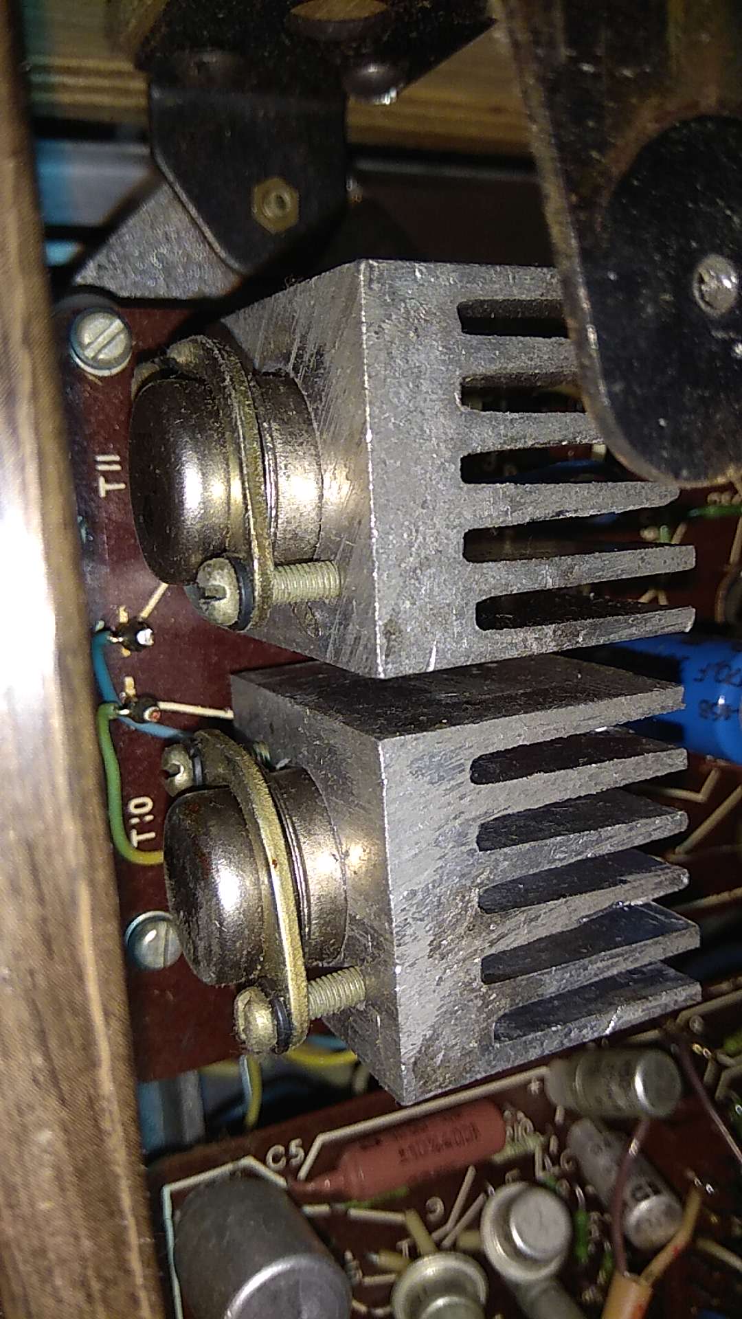

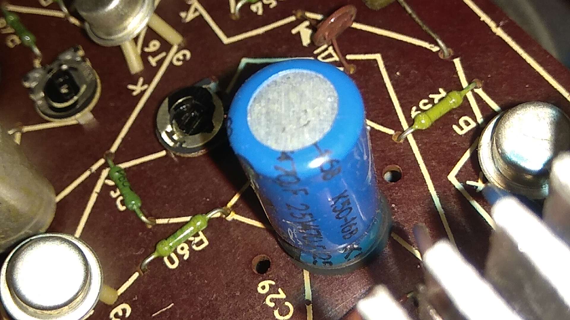

Нет звука
При включении шуршит кратко в динамиках
Минимального шипения нет вк сгорел?
27 вольт приходит
плюс питания и 1 нога подстроечника
Там 13 вольт

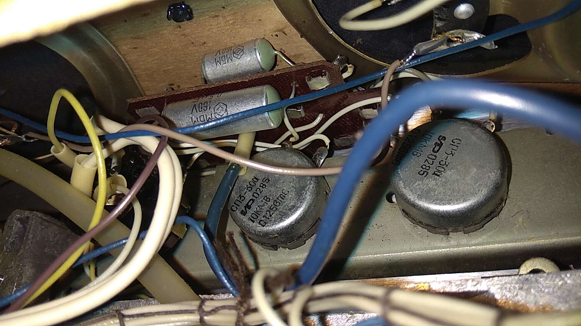

Кондеры смонтированы на резинках все.
Я думал выпала резинка
Нет такой монтаж
Посмотреть вложение 28209Посмотреть вложение 28210Посмотреть вложение 28211Посмотреть вложение 28212Посмотреть вложение 28213Посмотреть вложение 28214Посмотреть вложение 28215

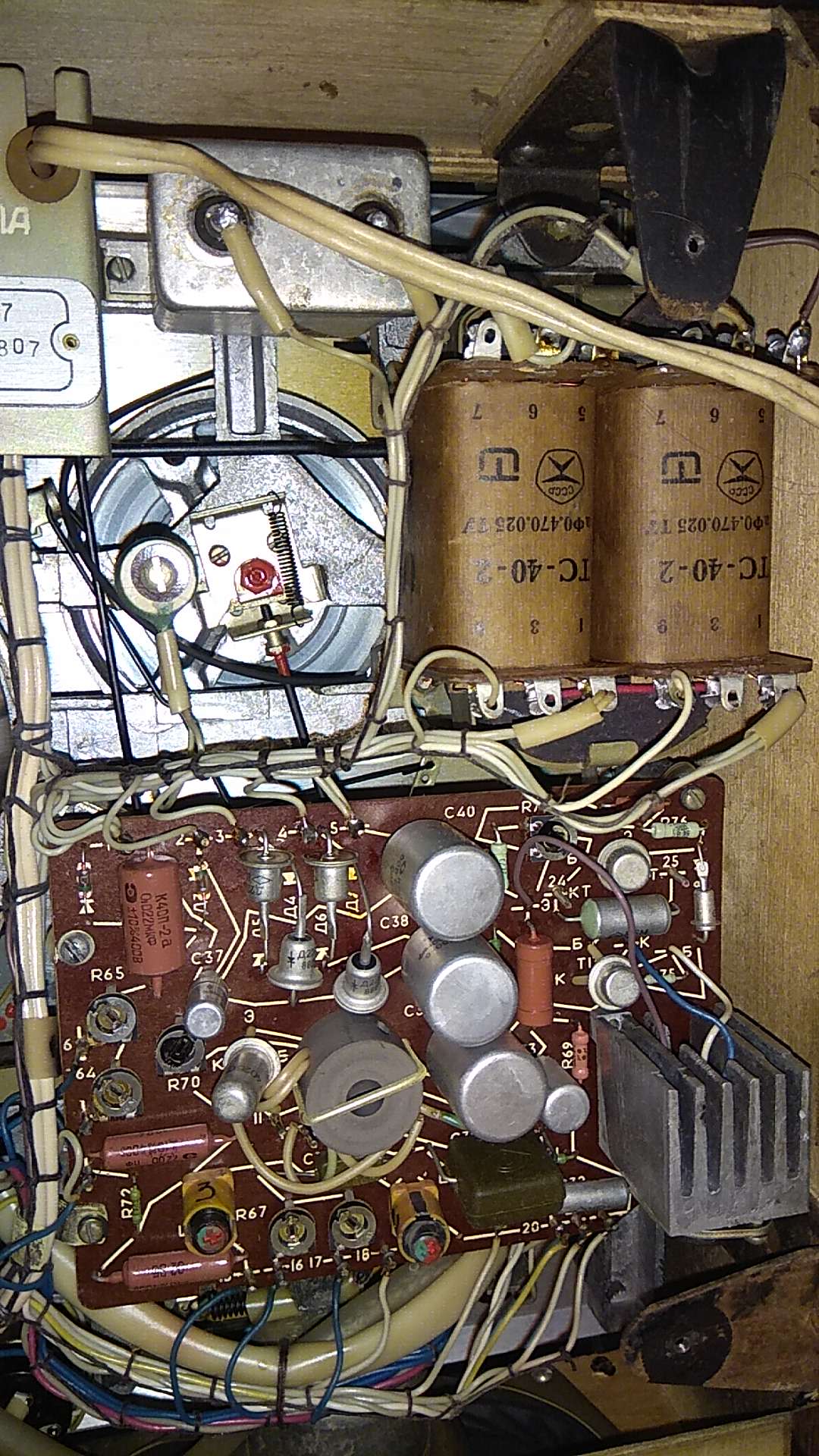

Кстати какой мощности там транс?
27 вольт 1 ампер хоть даст?
Там же вроде до 10 вт макс мощность
13 Окт 2019
5,505
1,580
107
Свердловкая обл.
Астра 207: 27в/2=13,5в*кпд 0,6=13,5*0,6=8в ампл*0,7=5,6в действ
5,6*5,6/4 Ома=7,5 Вт, это МАКСИМУМ, реально 6,5-7 Вт при 10% искажений, на 4 Ома. На 8 Ом - 4 Вт

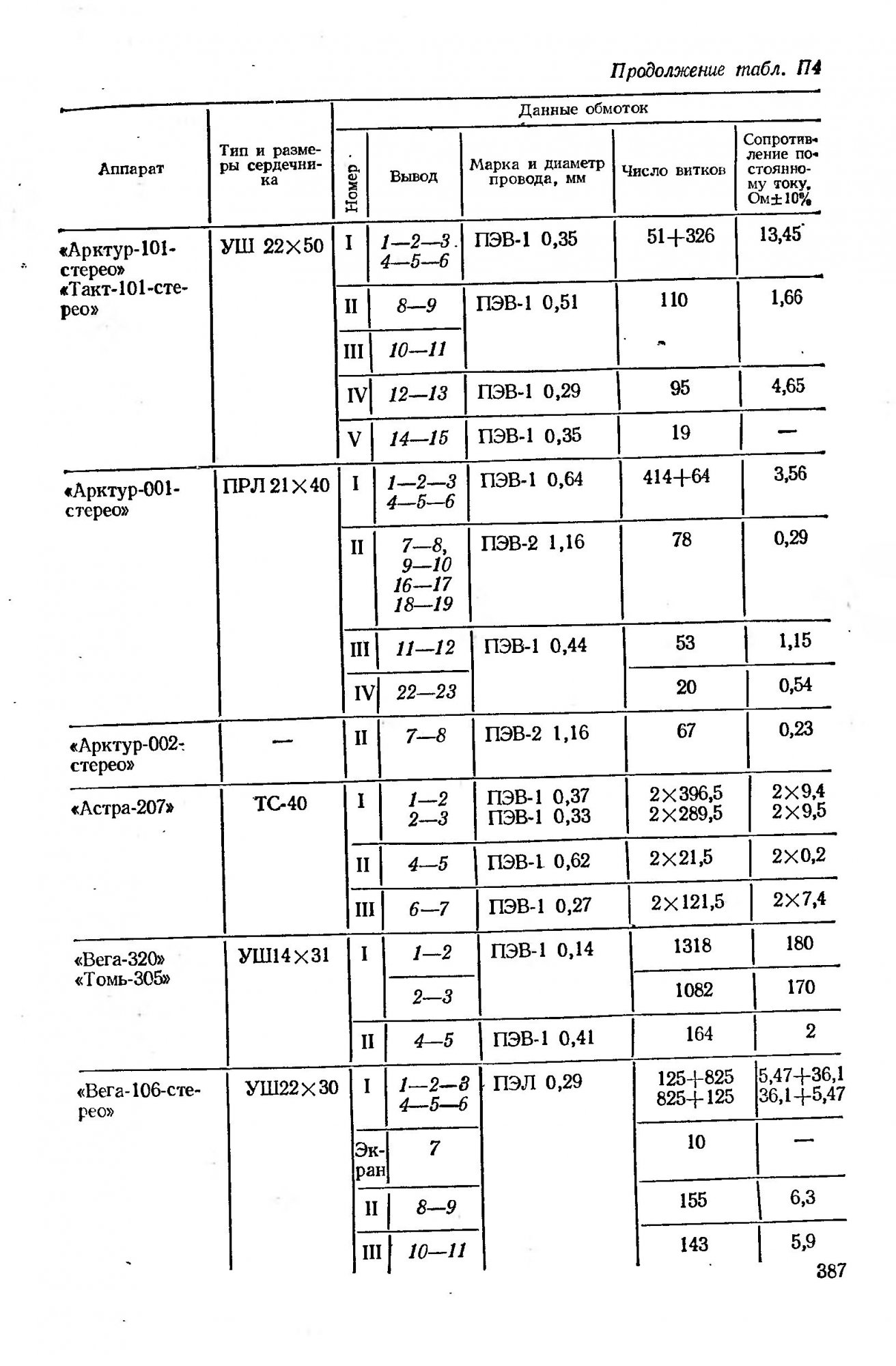

Там стоит трансформатор ТС - 40 -1
Вот вам ссылка с данными, где видно, что есть 2 обмотки по 18вольт/0.95 ампер. https://20-20000.ru/trans_ts/ts_40_1.htm
Номинальная мощность трансформатора ТС-40-1 - 40 Ватт.

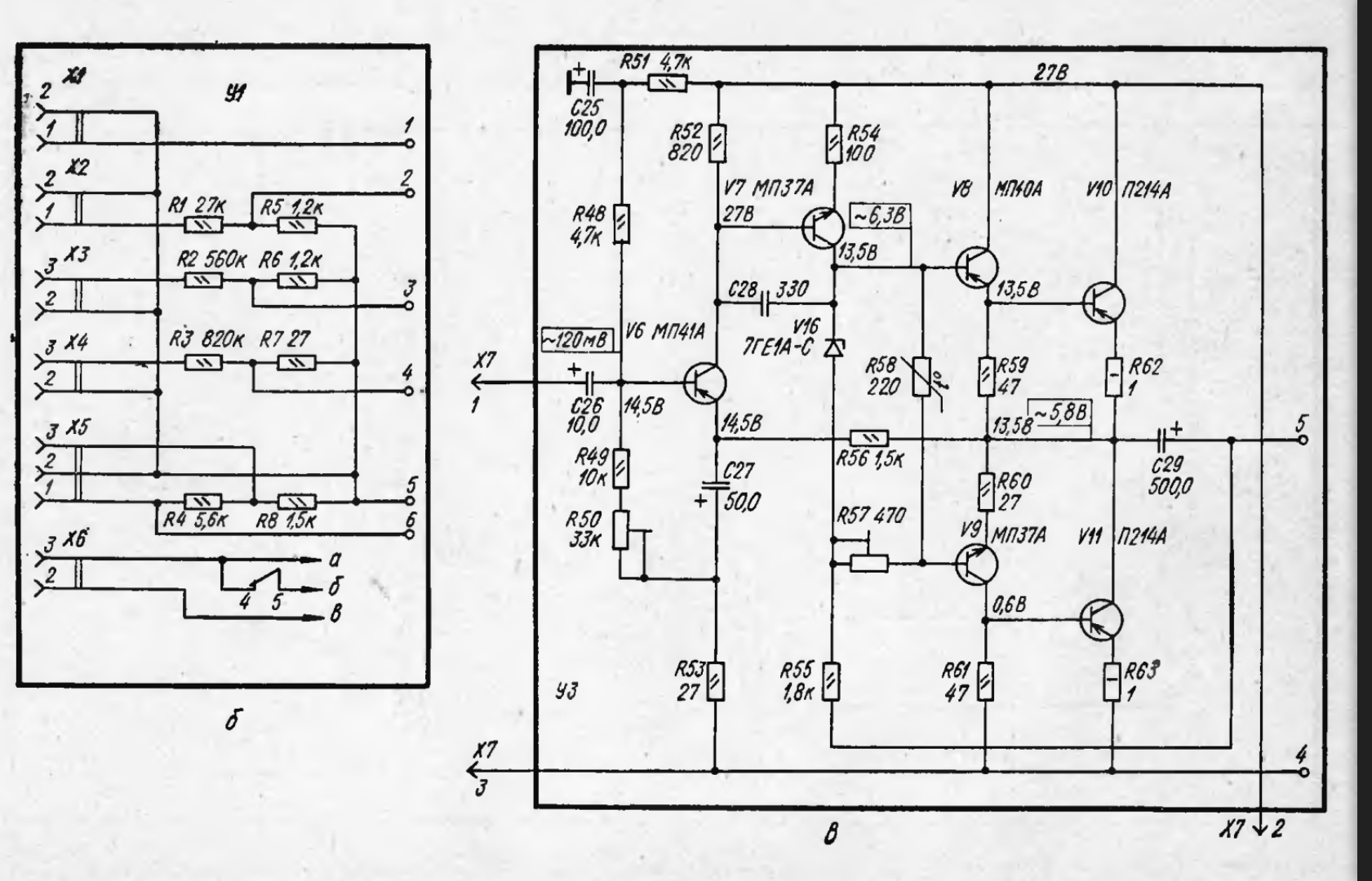

ТС-40 дофига разных, причем одинаковых по названию, но разных по обмоткам, здесь кроме типа важно какое ТУ стоит на трансформаторе, например в Астре-207 стоит ТС-40-1 2Ф0.470.025 ТУ https://priborazbor.ru/katushechnyj-magnitofon-astra-207/

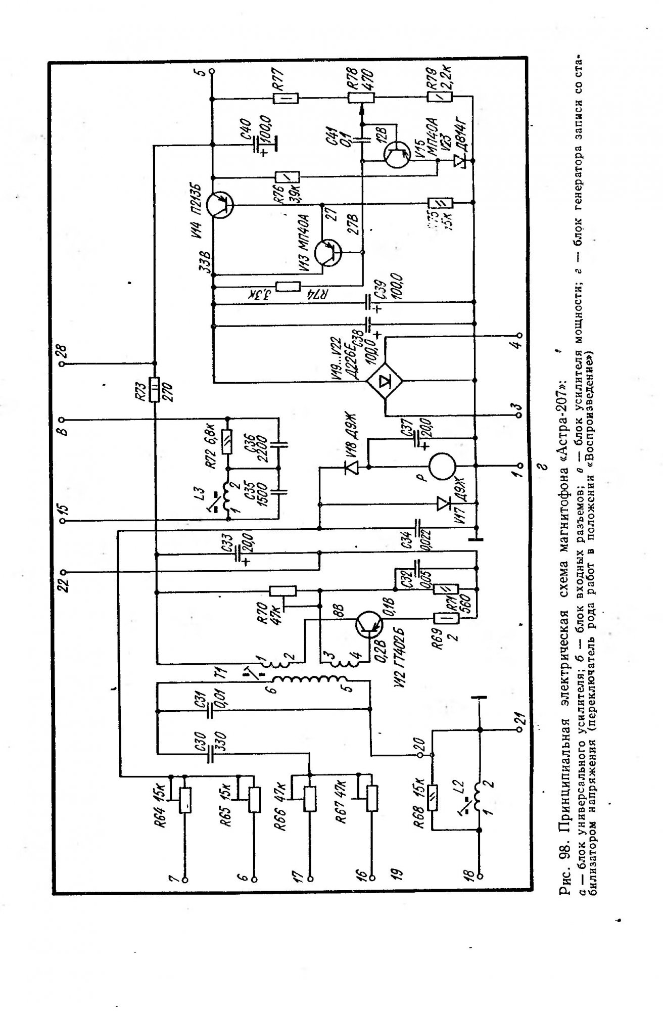

Схема от Астры-207
У него 2 вторичные обмотки
Но по моему здесь опечатка, написано 2х121,5 витков (2х19,5В или 39В) (разбито на 2 катушки). Поясняю почему: напряжение после выпрямителя 33В, как раз под нагрузкой 28В переменки примерно, то есть на холостом ходу 32-33В, то есть 2х100 витков примерно, поэтому думаю должно быть 2х101,5 или 2х102,5 витков вместо 2х121,5
Данные из справочника Анисимова за 1980г

27 вольт там DC уже приходит на унч
По схеме приведенной выше там стабилизатор напряжения 27В, входное которого 33В

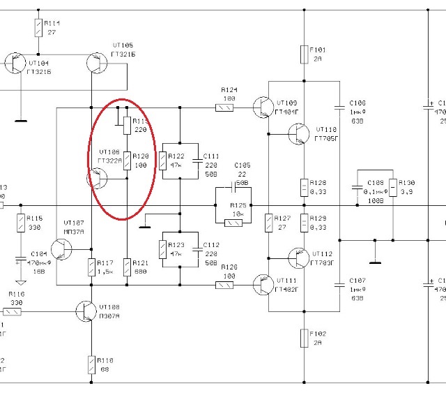

Кто нибудь объяснит, зачем два резистора параллельно 300 и 22к, а не один на 20к ?
slami
15 Янв 2021
1,417
1,121
53
Иркутская обл.
Вячеслав
Резистором который на 300 кОм подбирается половина напряжения питания на выходе, он на схеме должен быть со звездочкой (подборный)
это сопротивление подборное.... для установи половины напряжения от Uпитания на выводе минуса С110 (4700мкф)

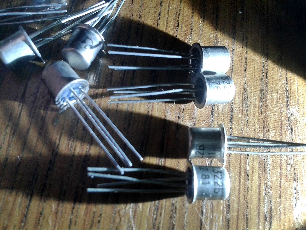

Можно и транзистор использовать ,например, ГТ322 ...в диаметре порядка 4мм ...сверлишь такое отверстие в радиаторе выходных транзисторов ...вставляешь его туда . Транзистор имеет 4 вывода ,корпус ИЗОЛИРОВАН от выводов к-б-э ,что в контакте с радиатором хорошо.
Nik_man
13 Июл 2022
223
189
15
RUS
60 гр.с.ш.
Nik_man
Не знал, спасибо!
На здоровье...
Ещё вариант включения ГТ322 в качестве термодатчика...
Это всё от одного основателя большого количества схем по германиевым усилкам ,одна из которых на этой странице в посте 1,565 ,по которой был вопрос про резисторы.
