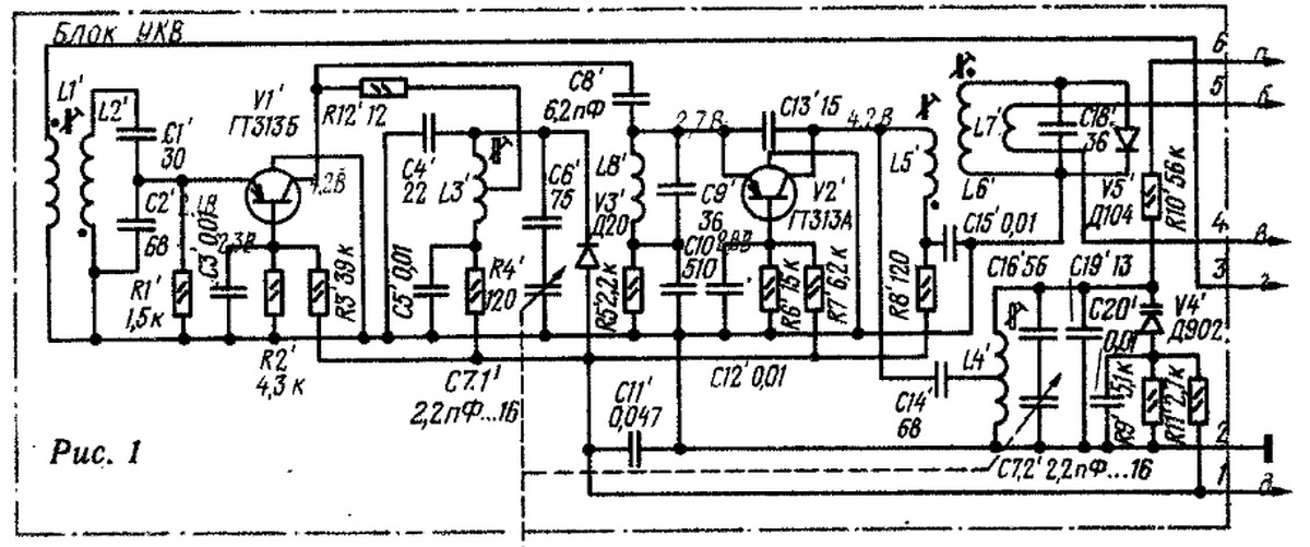

Рег. громкости нашел 22 ком, заменил, можно слушать нормально. На УКВ всего одна Радио Орфей 4,25 метра, и все. Звук класс!
можно сделать легко конвертер...и будет вам ФМ дополнительно..
на двух транзисторах ГТ311 генератор в антенный узел ..
я в 90х годах автомагнитолы переделывал ... тогда FM был пустым...сейчас наоборот.
кварцевый резонатор можно поставить на 30 мГц; в целом надо смотреть где у вас FM наиболее заполнен... что б перекрывал 65-73 на 88-108
сумматор можно вообще на одном транзисторе сделать....на трёхточке, не кварцованный...но фапч может убегать вслед за дрейфом генератора...так что кварц всё таки предпочтительней

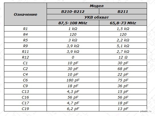

Океан легко перестраивается по таблице, был советский и зарубежный
конвертор делает его дву-диапазонным.. да и хлопот с перепайкой гораздо больше

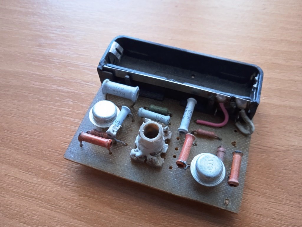

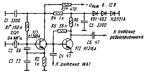

примерно такие же делал :) , потом на заказ всандаливал в магнитолы аналогичные, питание резистор+светодиод в роли стабилизатора:

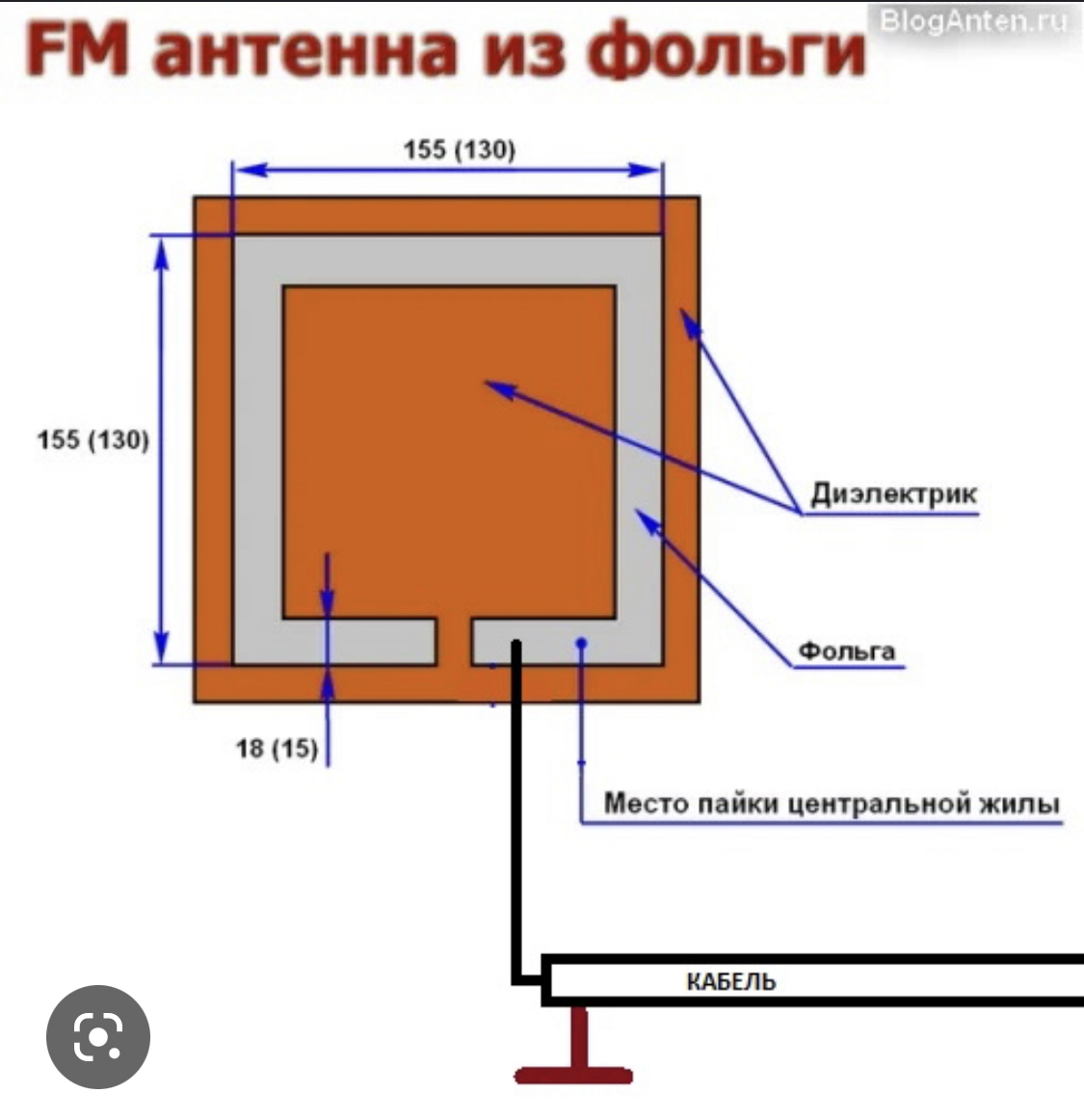

Скажу иначе: по периметру оконной рамы ведем полоску металла,внизу питающие контакты.Размер рамки будет чуть больше нужного , 3 метра периметра для 100мгц, так вот, можно ли укорочение применить, или так пойдет.И какое примерно будет волновое .
Была дурная идея сверху и снизу рамы по диполю , соединенных скрещенной питающей линией.Но рамка проще и видимо лучше.

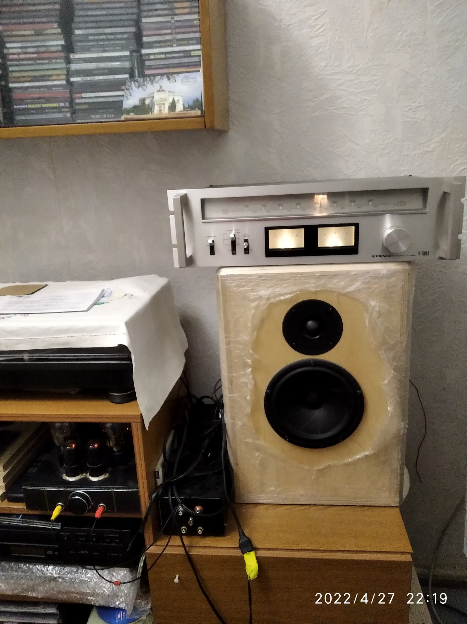

Что хорошо , в тюнере есть индикатор стрелочный, уровень сигнала и индикатор настройки,S - индикатор.Удобно оценить эффективность антенны

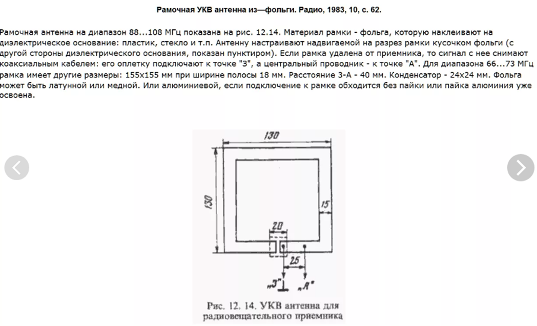

Если для приема радиовещания. то есть такой вариант
Это то что надо, блеск! Спасибо!!!
Есть на базаре толстая алюминиевая фольга,самоклейка и есть флюс для пайки алюминия.потом белой краской покрыть.

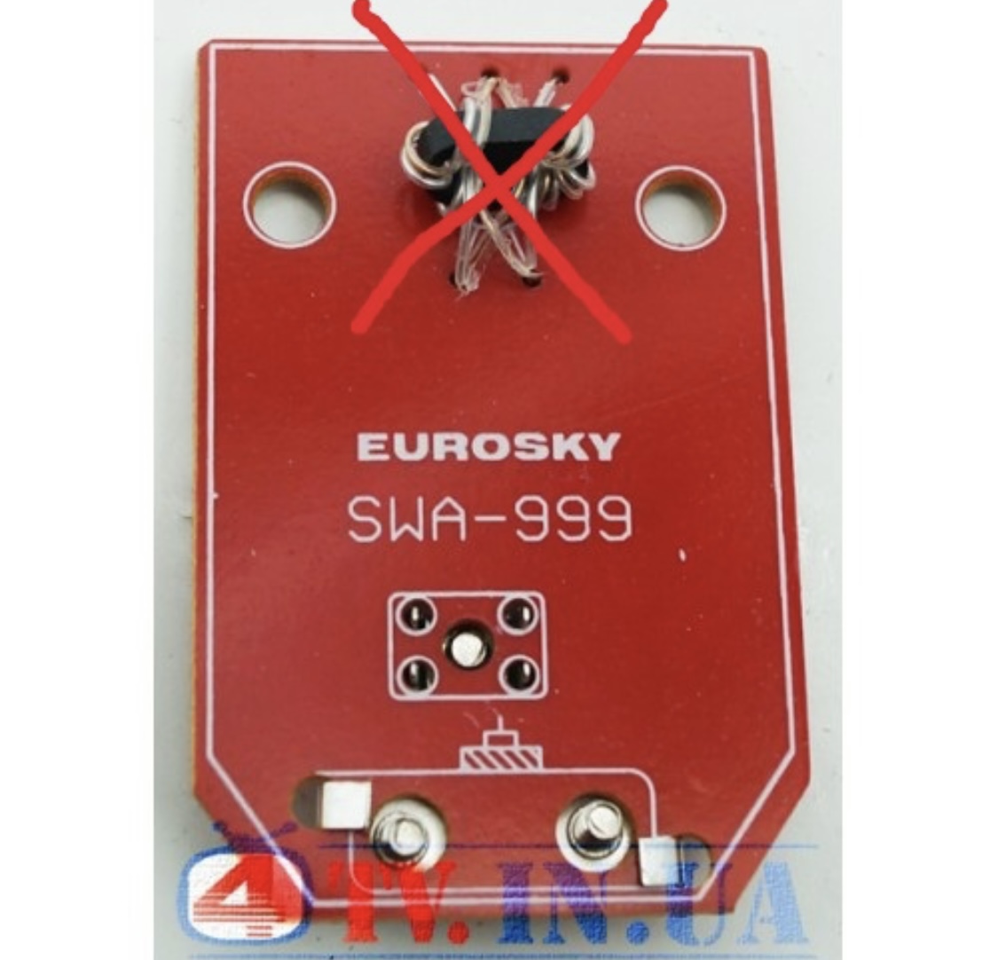

Развиваем идею.Гнем рамку из толстого провода, медного, концы рамки продолжаем снижением с волновым 120 ом, дистанцию держим кусочками стеклолита с парой отверстий, эти сопли дотянуть до приемника , а можно посчитать и электрокабель найти с таким волновым сопротивлением.
Давно не смотрел, есть ли на рынке у антенщиков удобные платки для тв антенн, трансформатор с 300 на 75 на феррите.
Нашел в конспектах книги Ротхаммеля вариант цельнометаллической антенны, полуволновая труба или уголок, в центре- крепление и оплетка кабеля.Центральная жила двигается к краю , от средины -к некой точке согласования , там делается второй контакт.

Есть готовые с 300 ом на 75 .. стоит копейки

Про них и говорю.К польским антеннам шли.
Забавно, что метр тридцать на метр тридцать это оконная рама)))))))
Главное удобство такой платки, к контактам платы крутим концы шлейфвибратора, к другим конец кабеля и вуаля.
Периметр оконной рамы по большому стеклу ниже форточки как раз 294 см, по средней линии, то есть те самые три метра.Все то что надо

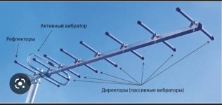

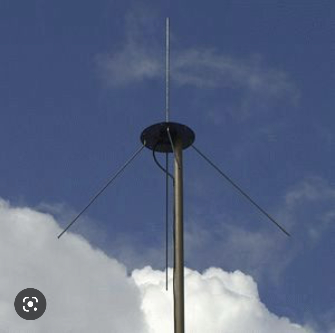

У любого вибратора есть диаграмма направленности, учитывая что радиостанции работают в вертикальной поляризации, а телевидение в горизонтальном, то квадрат вам совершенно лишний..
Достаточно вертикальный диполь или штырь с тремя противовесами, или просто штырь.. круговая диаграмма и вертикальная поляризация.. для радио в городе оптимально
Спец один радист уверял насчет горизонтальной поляризации радиостанций.

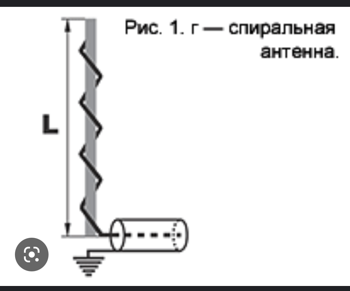

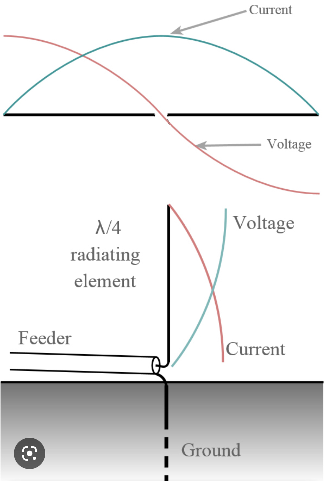

Да нет.. достаточно посмотреть на телевизионные антенны и на радиостанции .. поляризация в картинках
Тут по сути штырь свернутый в квадрат что невилирует отражения в городских застройках и для уменьшения размеров конструкции.. но тут и не 300 ом
Это без согласующих линий и не вибратор

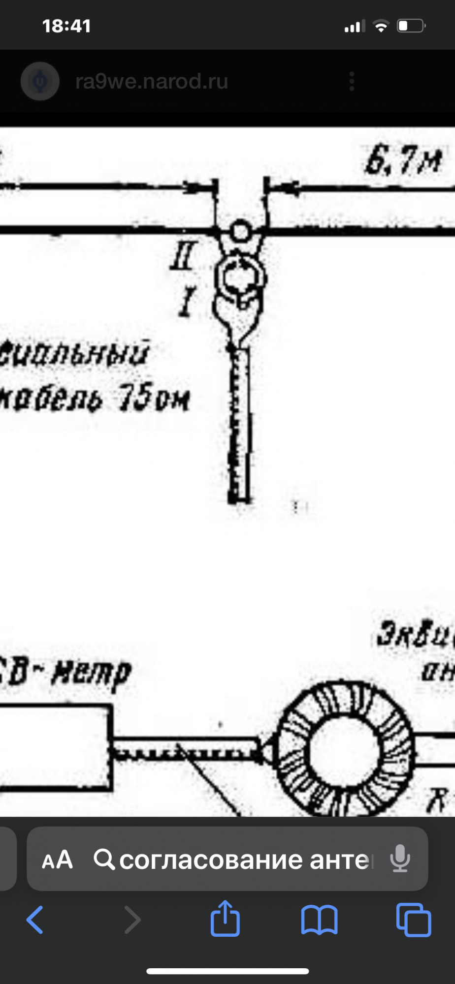

Бред , схема из Радио правильная в отличие от этой фигни.
В свч диапазоне согласование важно для передающих устройсв…. Так как стоячая волна может пережечь кабель.. для укв и приемников это вообще не такая уж проблема, в условиях города и близости передающих центров ловит на кусок провода ( все радиоприемники телескопической антенной снабжены для укв, магнитная антена для низжих диапазонов КВ,СВ требуют ещё азимута в настройке ) в любой точке помещения.. так что не стоит того эти хлопоты с квадратами

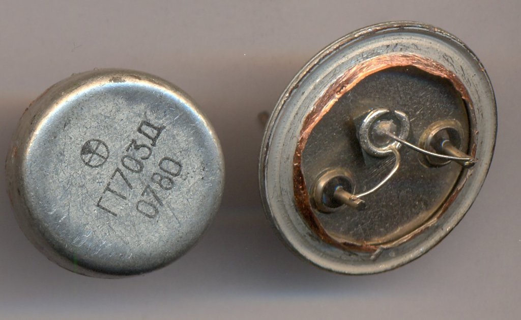

Сань, а на ГТ703В что-то путное может получиться?

ГТ705Д К-Э всего 20в., а с индексом Г 30в. В готовую конструкцию пока руки не доходят собрать, но на столе в макете гораздее П213-17
Т.н. схема цихисели (703Г-705Г), только напряжение выставлял до 30в.
24,988
11,647
Саша, они шикарные,просто баламуты записали их в особо низкочпстотные, обозначив предельную частоту усиления в 10 килогерц, когда сраные П4 заявлены до 100 кил, но с общей базой, где любая замухрышка принцесса.А у 703 и 705 дана частота в схеме с ОЭ, где П 213 -215 работают не выше 2500 Гц.Хотя по справочнику те же 100 кгц.
1Т910 заявлены как 28 в предельного кэ, а в реале 40 в спокойно.
ГТ403 8кГц, и тоже с ОЭ.
