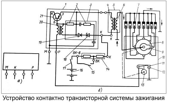

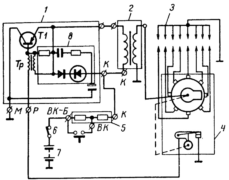

Здесь лучше

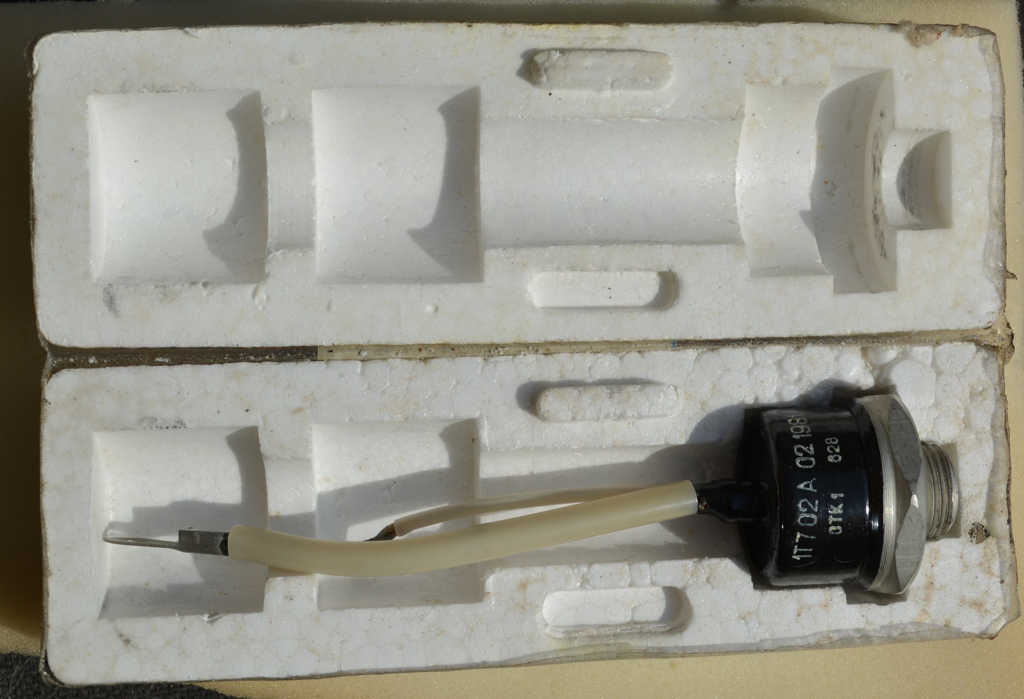

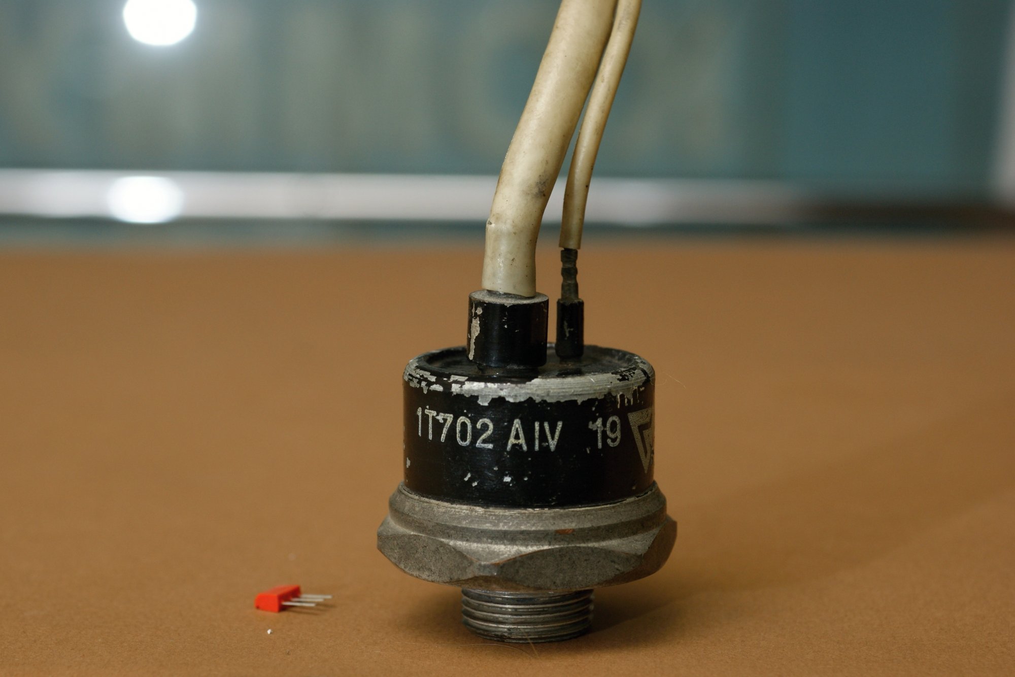

Неужели ГТ702 есть? Долго ищу.
столько споров..так и подмывает провести "лабалаторную" работу по подсказке АБ...
есть и гт701, 702, 703, 705.... это же проще и быстрее чем гадать
Неужели 1Т702 есть? Долго ищу.
один по моему есть в коробке с германием... (я кстати не понимаю. как 701 может быть по мощности соизмерим с 210...настолько размеры разные)
