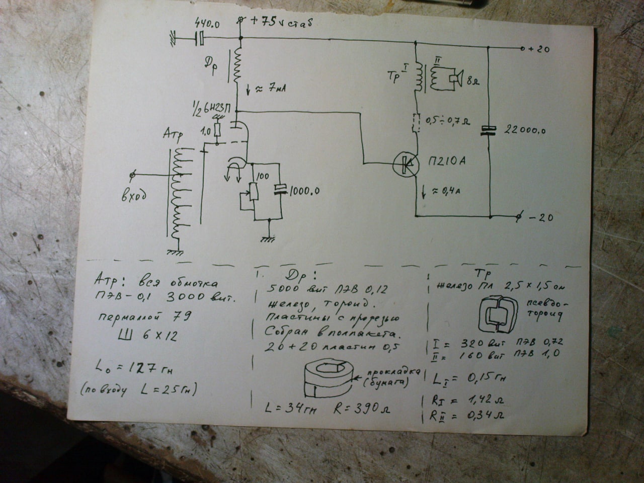

Скоро застрелюсь от этих Аккодов, Вег и пр. муйни, 1956г, не надоело?

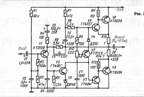

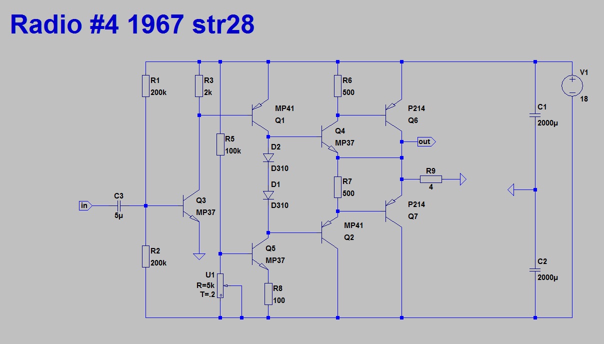

Если почитать статью- то слова "почти класс Б" - сразу исчезнут, потому что ток покоя при питании 18 вольт- 25 мА. Ну а если не читая что нибудь просто ляпнуть..

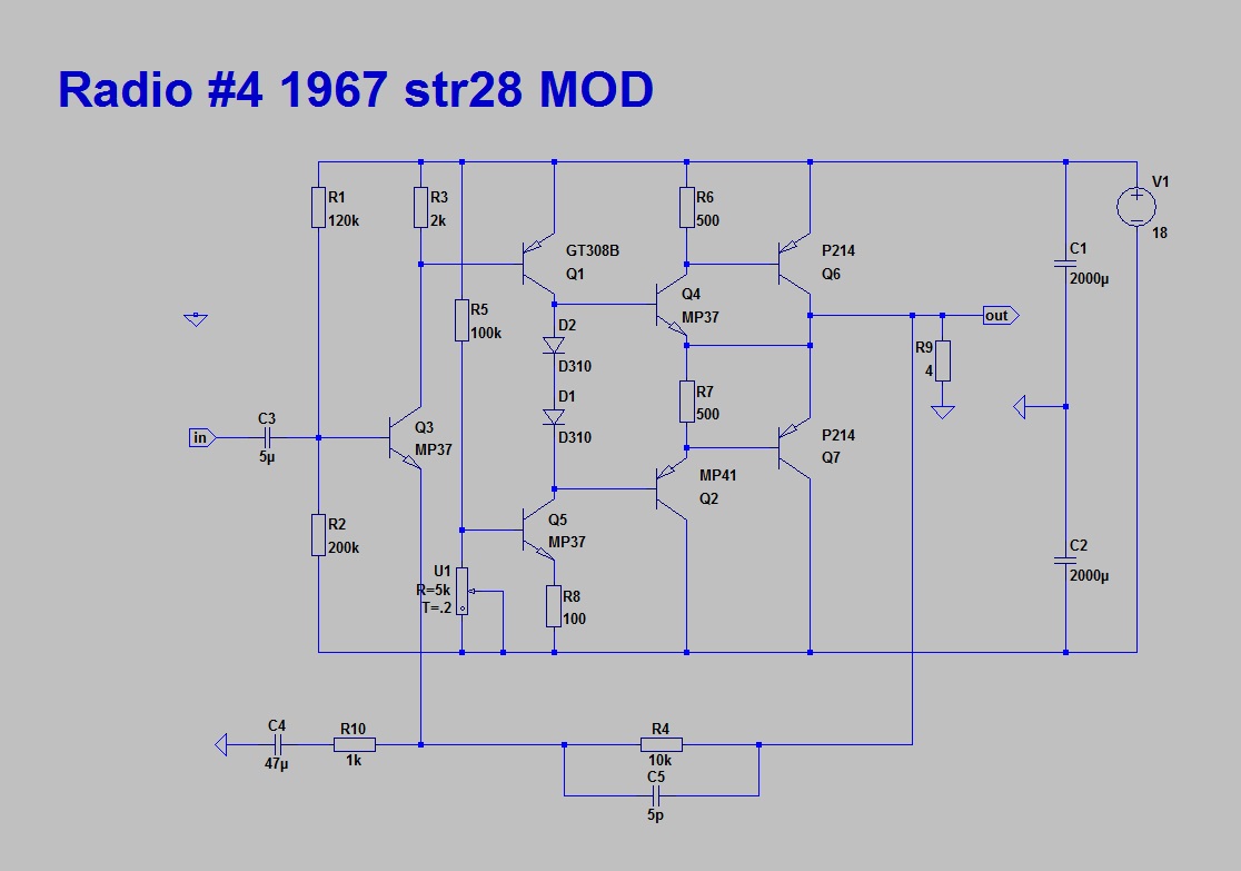

В общем вот схема отрисованная более понятно, и на более менее доставаемых транзисторах.
Недостаток- очень высокая чувствительность, и входной транзистор включеный с заземлённым эмиттером не охвачен общей ОС. В итоге искажения - велики.

Умора когда выясняется что когда то Акулиничев делал безоосные усилки. Это человек который продвигал в массы глубокую ООС.
По измерениям в модели у усилка 68 года на частоте 1кГц при мощности ватта полтора искажения примерно -30 дБ (2%) и хвост гармоник так штук в 70 плавно спадающих.
Кому хочется проверить в железе может проверить. Искажения на средних частотах упали по сравнению с прототипом раз в 20, но на ВЧ всё так же довольно печально- npn германия в симуляторе побыстрее не нашлось, да и вряд ли он нужен при таких выходниках. Зато ГТ308 в УН снизил искажения на 10дБ. Вместо него наверное ГТ309, 322, П416 подойдут.
И то, полугерманиевый.)
27,089
12,706
Схема простая и интересная, помнится, было условие , транзистор VT2 нужно отобрать с каким-то высоким коэффициентом усиления.И в статье говорилось о высокой скорости нарастания сигнала, как одного из условий качества звучания

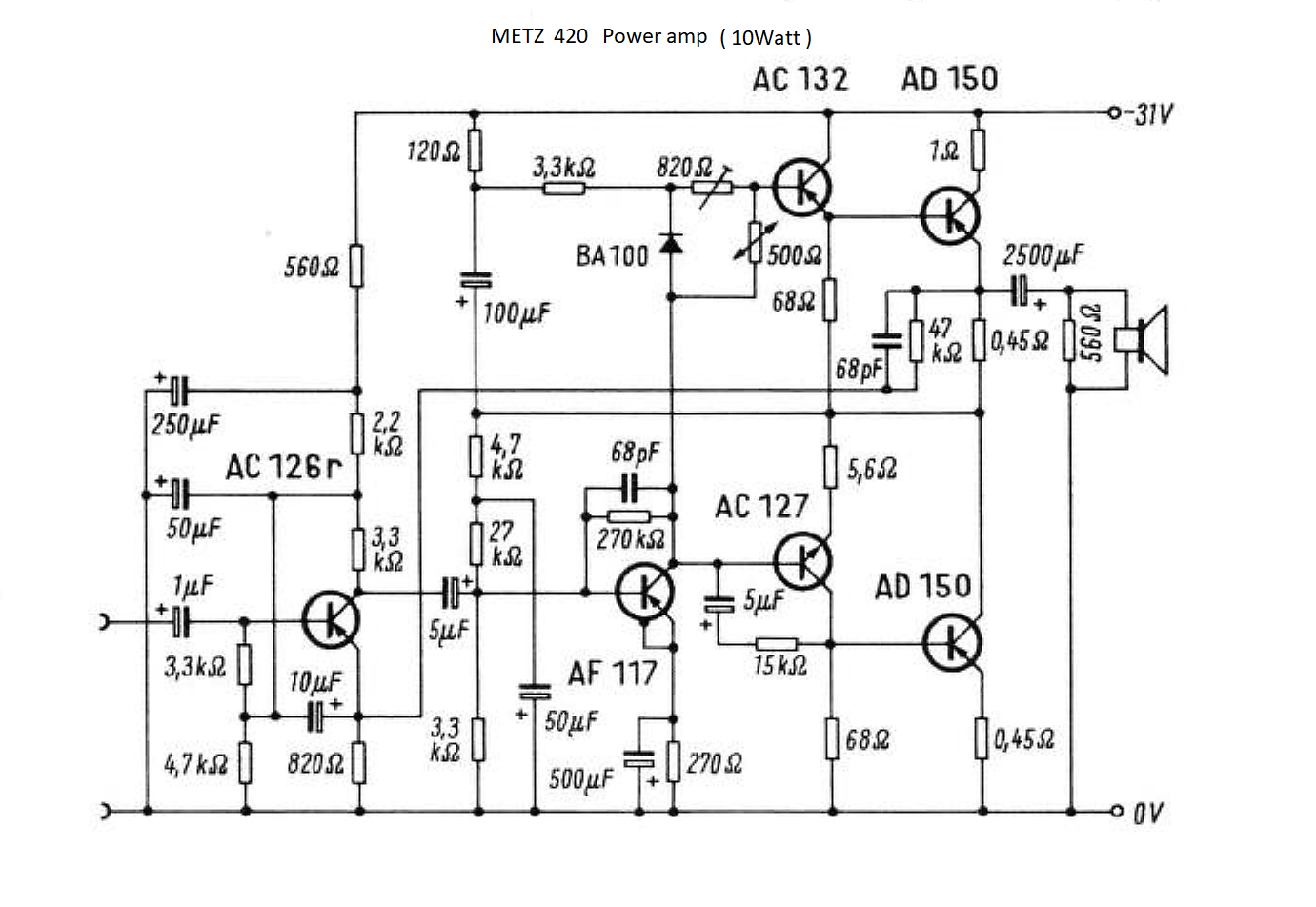

Классика германия
    488.6 KB · Просмотры: 335
    312.1 KB · Просмотры: 356
    259.6 KB · Просмотры: 303
