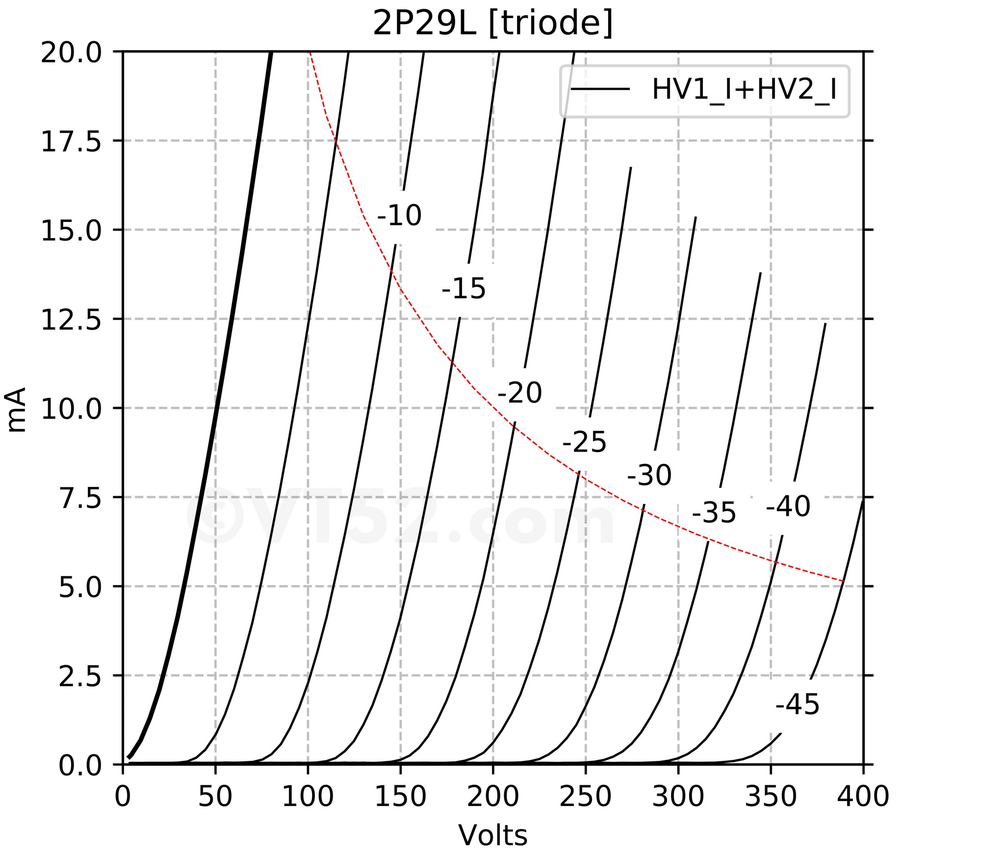

Чудо лампа прямонакал 2П29Л, пока еще доступная и дешевая.
    368.9 KB · Просмотры: 152
7,352
3,803
167
А это не классика
Запитать бы с удвоителя первый каскад, спектр ламп на вход здорово бы расширился.
И питающий трансформатор менять не потребуется.
Вид у нее дурацкий, у этой 2П29Л. Многим так и чешутся потные ручи ее "раздеть".
Наверное, почти и не светится.

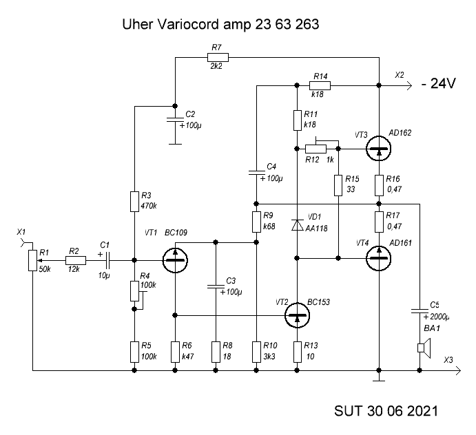

Квазикомплементарный каскад без уравнивающей оос , по мне, так бяка. И лампа не спасет.
Повозился с выходами на германии , там мрак. И лучше всех работает Линсли Худ.

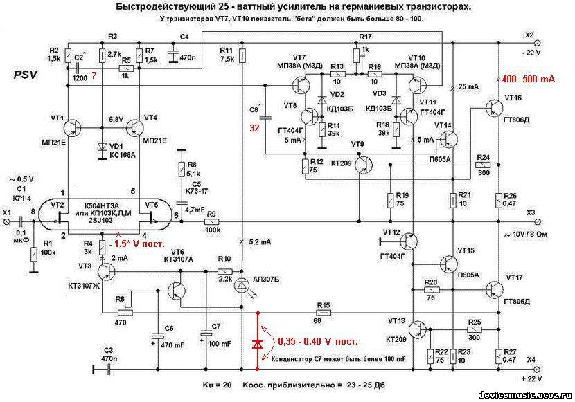

Интересует ток покоя схемы на германии.
13 Окт 2019
5,505
1,580
107
Свердловкая обл.
Если с -24в выход гт703в,г и гт705в,г, vt2 гт321 с любой, мп40а, мп25 любой. vt1 кремний, иначе R3, R4, R5 уменьшать не мене 10-20 раз, я бы поставил типа кт3102

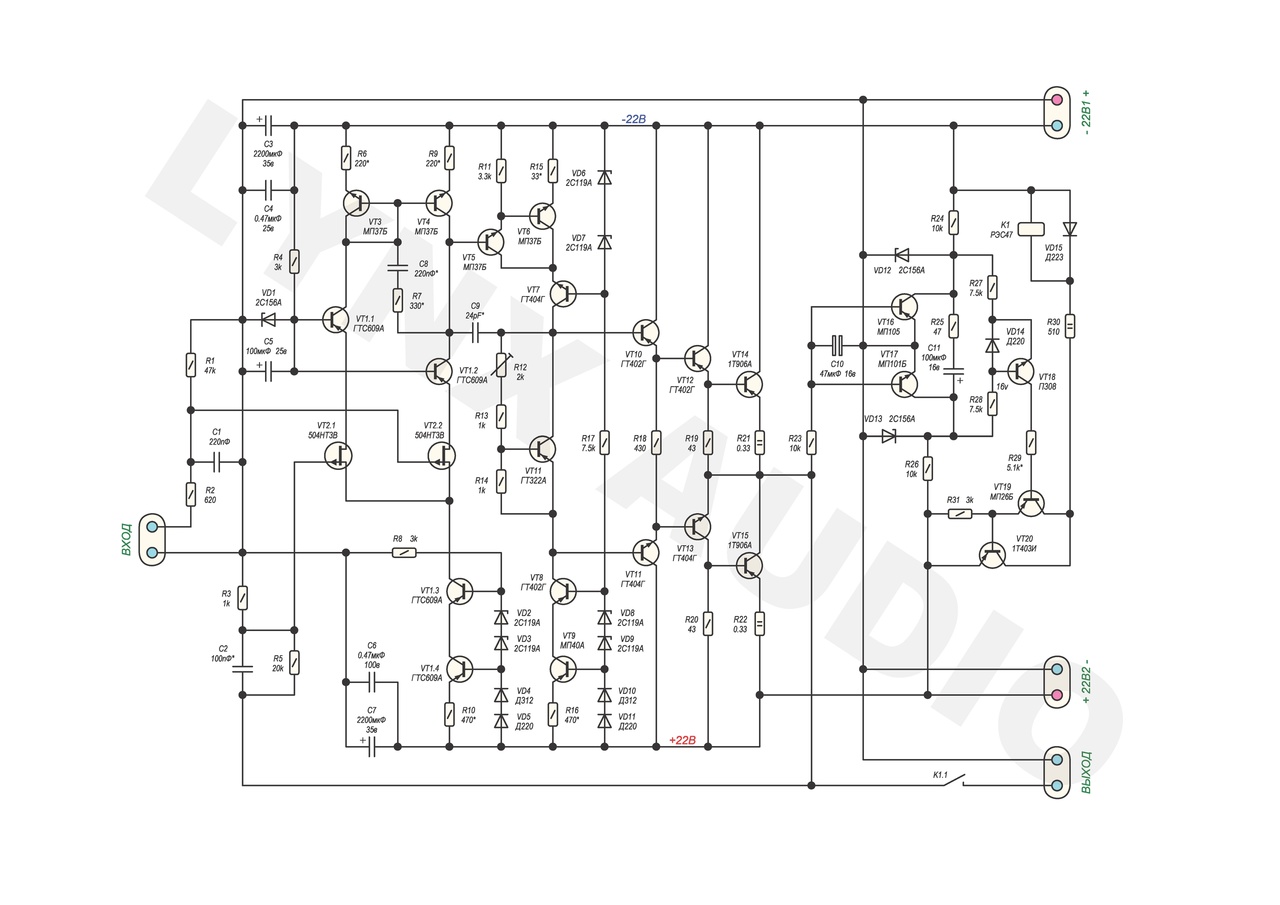

LYNX замутил новый кремний-германиевый усилитель:
Lynx PA93 выполненный на винтажной отечественной элементной базе и обладающего (по результатам предварительного моделирования и макетирования) следующими параметрами:
1. Номинальная выходная мощность на нагрузке 4 Ом: 24 Вт
2. Относительный уровень искажений при мощности -2 дБ от номинальной на частоте 1кГц: менее -86 дБ
3. Относительный уровень шумов и помех: менее -106 дБ
4. Скорость нарастания выходного напряжения: более 15 В/мкс
5. Переходная характеристика: апериодическая
6. Подавление пульсаций по питанию: более 70дБ

Замечательно, что на входе полевая микросборка.
Вот именно замутил. Накручено кабздезззз. Такие конструкции можно повторять только после мирового признания, а так потратишь пол жизни и пожалеешь что связался. Циферки рисовать мастеров хватает, а как оно поёт?

Примитив вообще то. Обычный дифкаскад ,где из за примененной элементной базы пришлось ввести каскодирование. Дифкаскад с нагрузкой на токовые зеркала. источник тока дифкаскада сделан скаскодирован. УН стандартгый каскод ОК_ОЭ_ОБ нагружен на каскодный источник ток и стандартная тройка на выходе.

До кучи ещё запрограммированные ошибки наверняка. Андронников таким образом деньги на своих поделках зарабатывает, чтобы покупали именно его печатные платы в комплекте с корректной схемой.
Первый раз вижу германиевую "тройку" на выходе.
"Двойки" работают отлично, проверено временем.

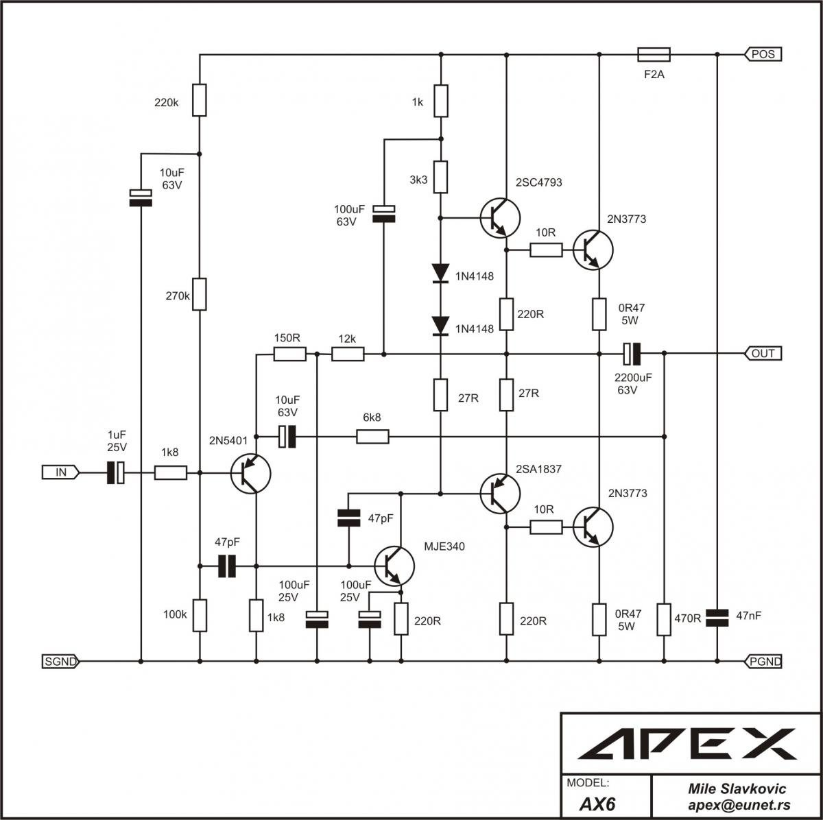

Схема для сравнения, на три транзистора меньше:
ginalex
2 Мар 2020
1,368
638
Святослав,а не лучше было бы для звука в Вашем усилителе всё заменить на кремний кроме выхода на П605А и ГТ806 ?
