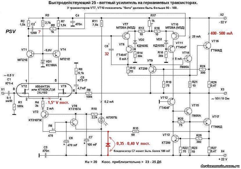

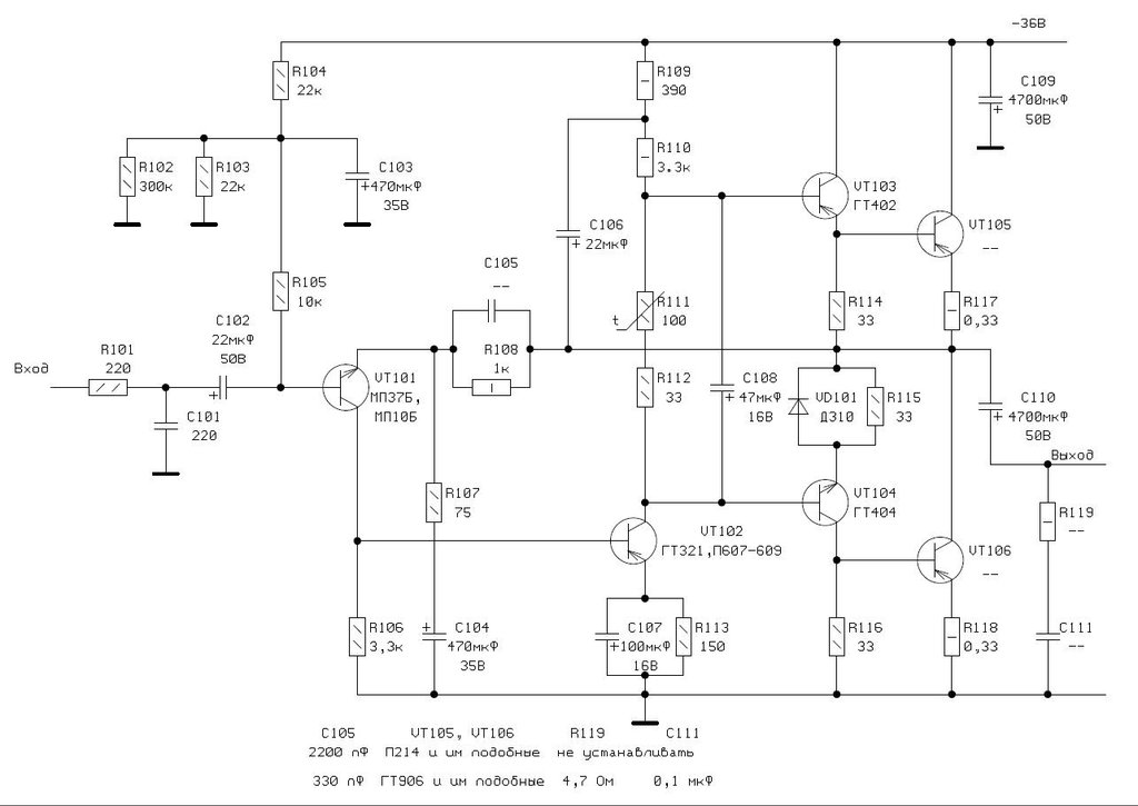

Интересный вариант термостабилизации Ge. Транзистор Q2 на радиатор выходников. Честно уже не помню это здесь кто то уже предлагал?

Я говорил тыщу раз, нельзя гт321 ставить с Iкб0=500мка, нет, все равно... а мне наплевать.

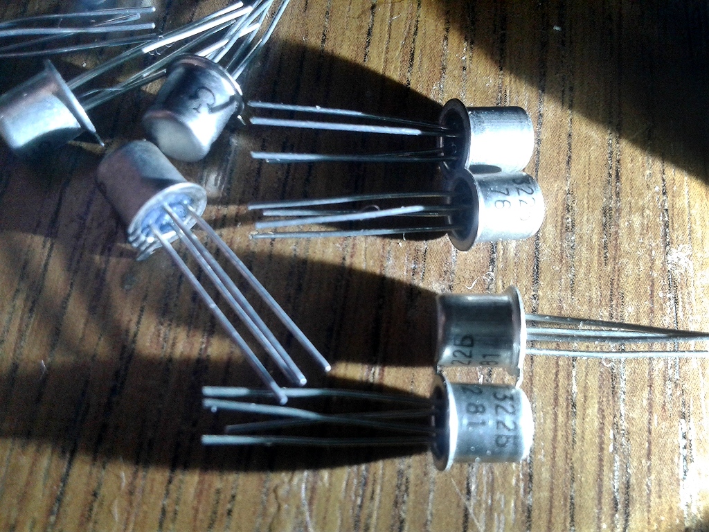

Александр 4, ГТ321 использовать как транзистор термостабилизации низзя по причине большого обр. тока, и ЗАЧЕМ... берете ГТ322, сверлом диам. 4мм в радиаторе сверлишь отверстие, и вставляешь его туда, а корпус транзистора изолирован от выводов к-б-э

А Святослав вроде бы о ГТ321 хорошо отзывался.
Святослав, если нетрудно, прокомментируйте.
Хороший транзистор в драйвер, когда он открывает плечо выхода своим увеличивающимся током.
Возможно, один из лучших германиевых для этой роли.
С добавлением небольшого радиатора.
Как поведет себя в цепях термостабилизации, надо проверять.
Сватал бы в эти цепи что-нибудь попроще, и подешевле. Типа МП20, МП21, МП25.

Да все подряд с обр. током до 10 мка, больше не волнует, ни напряжение к-э. Удобно когда корпус изолирован от э-б-к, всё.

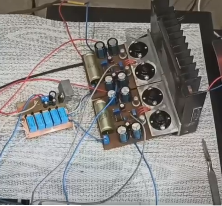

На слух явных провалов по АЧХ не замечено. Мощность не замерял, но расчетная в районе 10 Вт. Регулятор громкости по мотивам Никитина на ADC0804

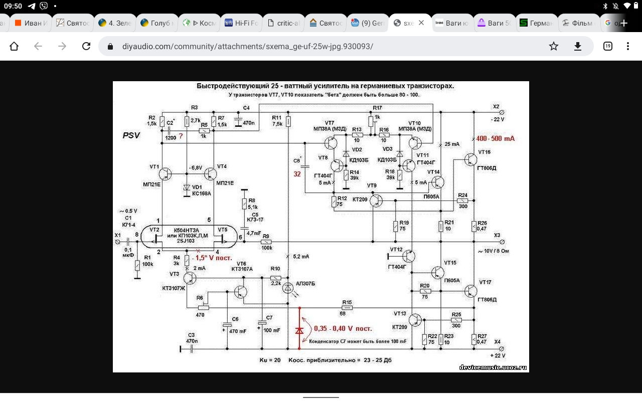

Сейчас появились ГТ806 и 1Т813, 1Т910АД, ГТ905А, ГТ906А, могу их замерить, но только в ноябре, сейчас в отпуске, приборчик на работе
Измерения частотных свойств по этому способу не корректны. Очень большое базовое сопротивление стенда вместе с входными емкостями, в том числе емкостью дяди Миллера, валит частотку. В выигрыше получаются маломощные, с меньшим кристаллом, и с меньшей бетой.
А если источник сигнала, резистор между базой и эмиттером не 51 Ом, а , скажем, всего 10 или 5 Ом? Что вполне реально в жизни. Перезарядка емкостей будет быстрее. К этим 51 Ом надо добавить еще и выходное усилителя, подающего измерительный сигнал.
В первой серии измерений в базе был резистор на порядок больше - 560 Ом. А если мощный выходной транзистор включен по схеме с ОК, а не ОЭ? Или имеется резистор местной ООС в его эмиттере?
А если источник сигнала, резистор между базой и эмиттером не 51 Ом, а , скажем, всего 10 или 5 Ом? Что вполне реально в жизни. Перезарядка емкостей будет быстрее. К этим 51 Ом надо добавить еще и выходное усилителя, подающего измерительный сигнал. В первой серии измерений в базе был резистор на порядок больше - 560 Ом. А если мощный выходной транзистор включен по схеме с ОК, а не ОЭ? Или имеется резистор местной ООС в его эмиттере?
Можно подумать, в реальной схеме усилителя в базах сидят резисторы по паре ом, и какой драйвер нужен их прокачать.
Всех делов перемерить заново с повторителем в раскачке .Но лучше поговорить.Паять не нужно, удовольствия больше.

А во второй схеме куда делся резистор в 51 ом, нижнее плечо делителя?Неужто потерялся ....А на схеме вроде бы есть...Да и в первой он на месте.
7,352
3,803
167
Да вот плохо, что такие измерения фальшивым образом похоронят кучу транзистров с очень даже хорошими параметрами.
Драйвер на П605А вполне хорошо прокачивает выход на ГТ806 с резисторами база-эмиттер 10 Ом.

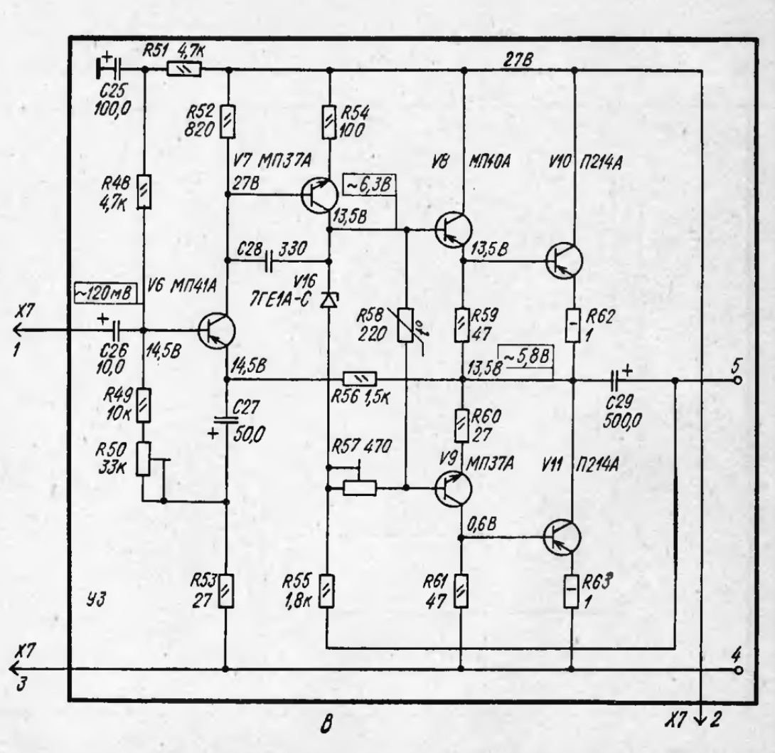

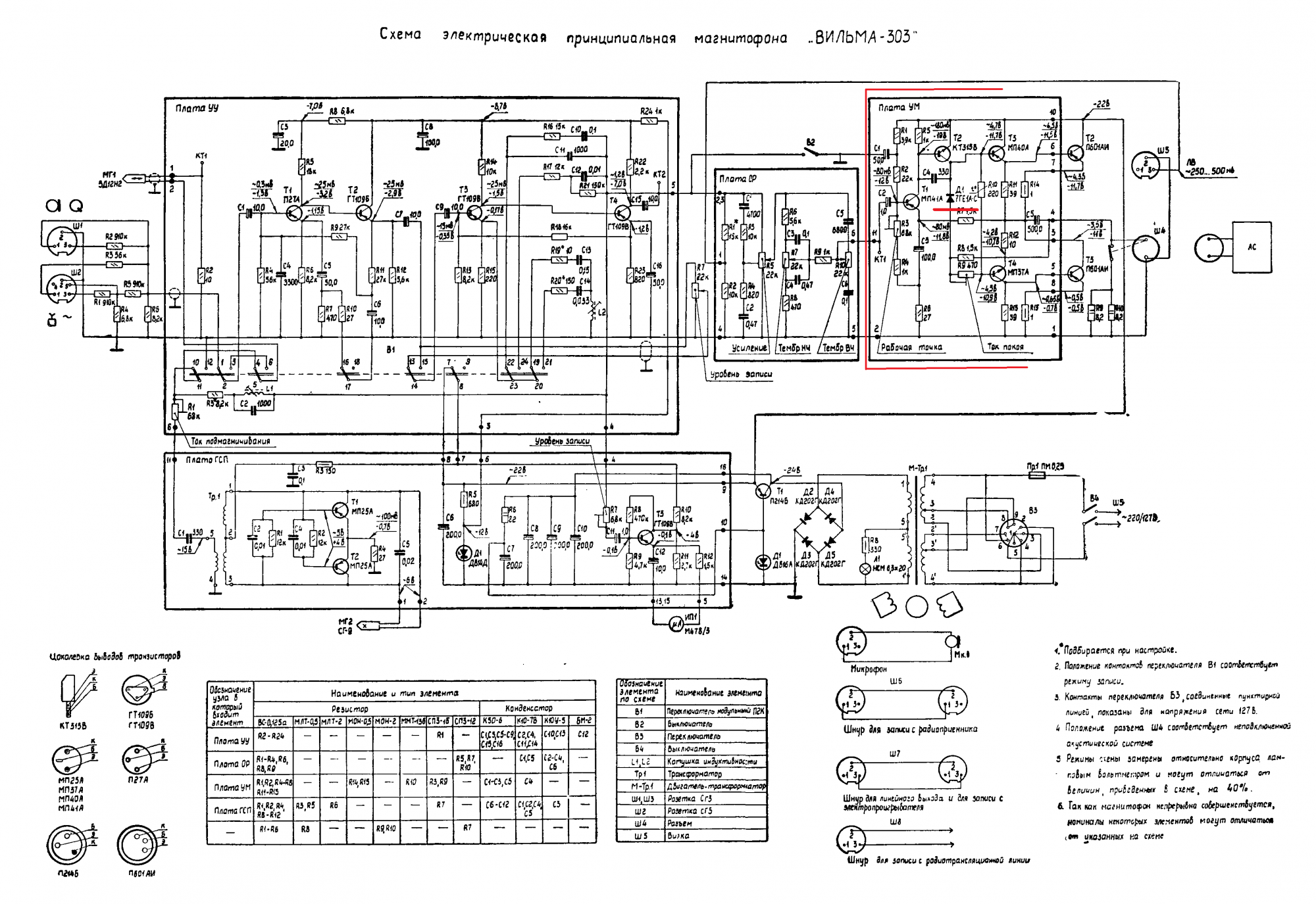

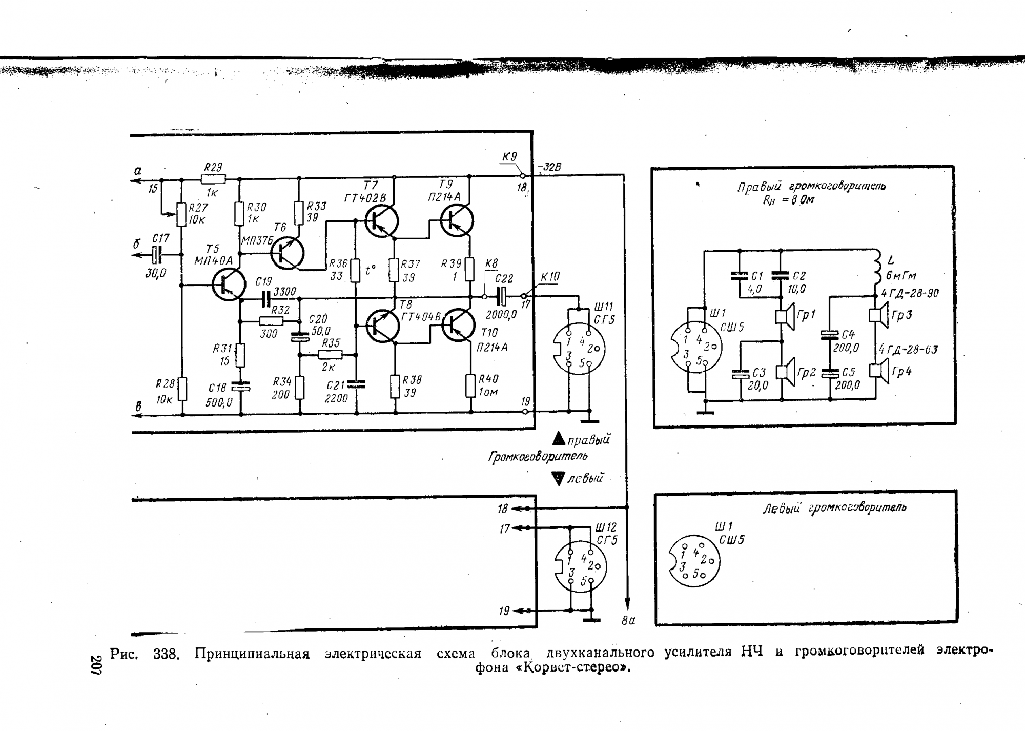

Эти схемы лучше ЧХ, и ОУ не поможет

И как же в Астре работают выходники с "измеренной" полосой в 3,4 кГц?

Это в схеме Худа драйвер на 605 качает мощного германца через 10 ом, а в прочих схемах там 100 ом и пара могучих МП37-МП40.

Схема сложная. Необычно низкоомные резисторы эффективно перезарядают конские емкости германцев предвыхода и выхода. Без перегрузок по токам.
На первом макете R12,R20 были подключены традиционно, схема не работала.
Отлично запустилась только с подключением их "по-германиевому".
Что можно сделать и во многих других схемах, которые попроще.
И часто мы ставим выходные транзисторы в режим ОЭ?
Но и с включением ОЭ ведь можно выбрать сопротивление источника поменьше?
Стенд корректнее работал бы с включением транзисторов ОК, и прямо с выхода генератора.

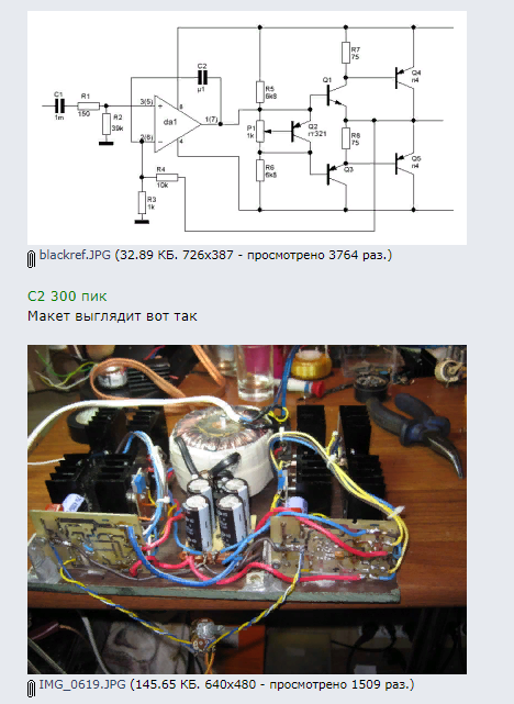

Летом из Аккорда-201 сделал просто усилок для знакомого, но на мой лад, на входе 2п103, тембры по Шихатову рис.6, потом двойка 2т326-2т312 и дальше по мотивам Астры207. Частотка при выходе 0,5 от максимума до 20 кгц, без видимых искажений, на выходе п213б от Аккорда. Ес-нно дальше на максимум 20 кгц превращается в пилу, и зачем издеваться, на реальной музыке нет такого
