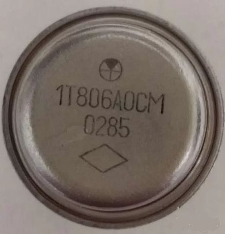

ОС - Отобранные Специально
Говорит ли это о том что все характеристики будут по максимум ? Или же это говорит, что все транзисторы в партии будут иметь одинаковые параметры.

У меня есть 6 штук 1Т813А-ОСМ одной партии. Замерял коэф.усиления при токе 1А. Получилось от 135 до 330. Одна "сладкая" парочка образовалась - 204 и 207, и одна "простая" - 300 и 330.
Получается скорей всего это характеристики по максимуму. Все что ниже определенного значения в ширпотреб.

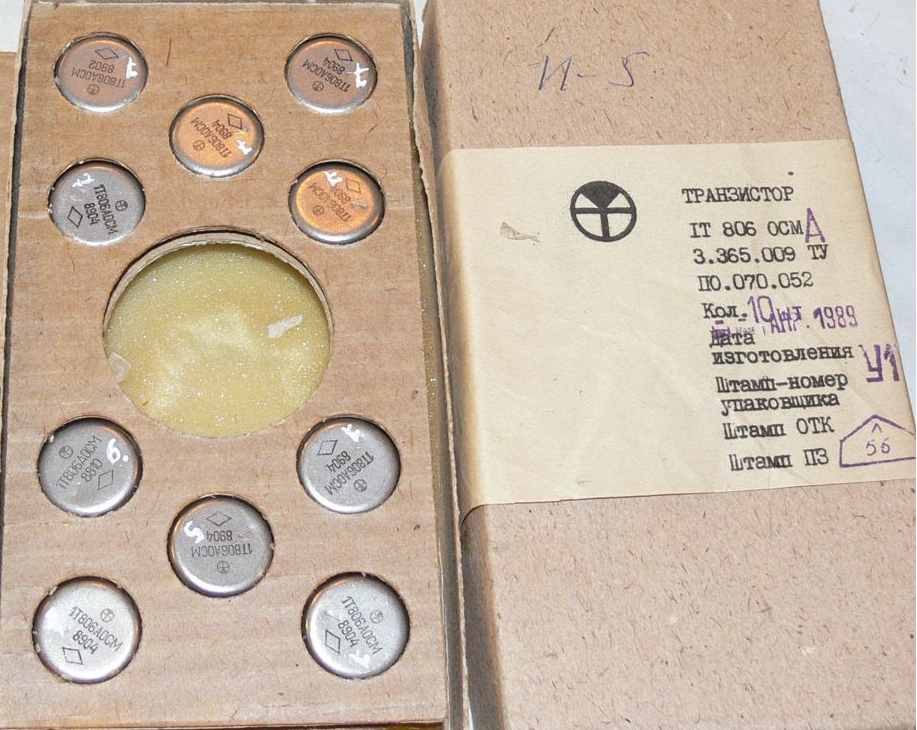

Ещё одно фото на транзисторах белым маркером указаны цифры, большая часть семерка в низу есть пять и шесть. Что бы это значило?
7,352
3,803
167
Очевидно, ЗИП для какого-то блока. С номерами транзюков для замены.

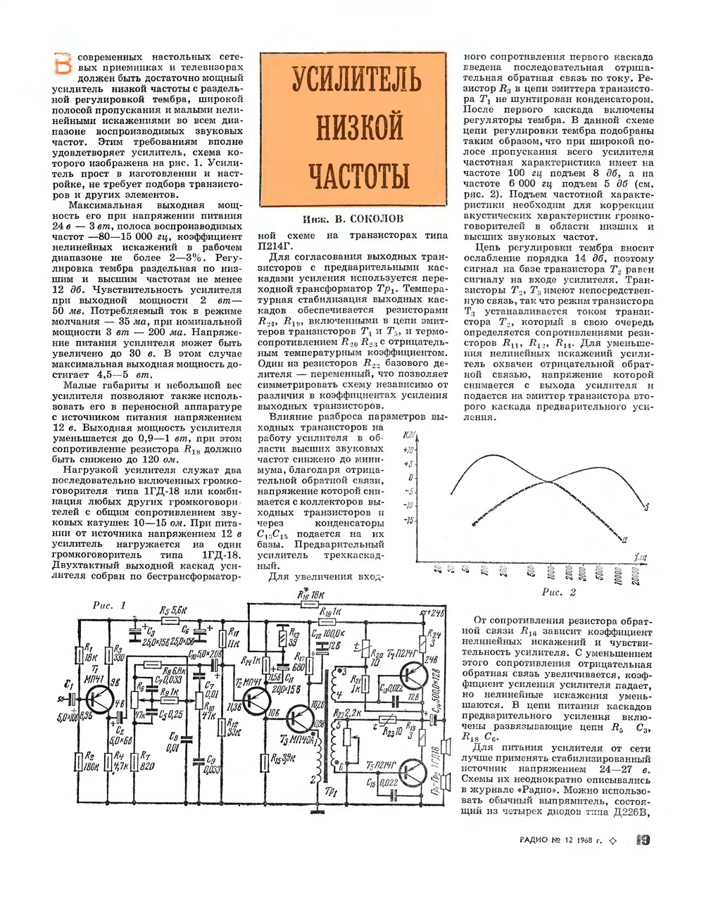

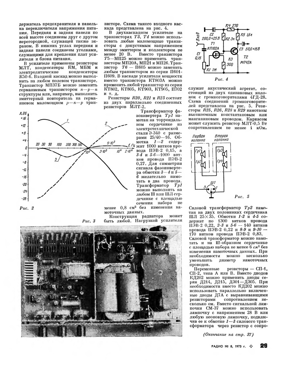

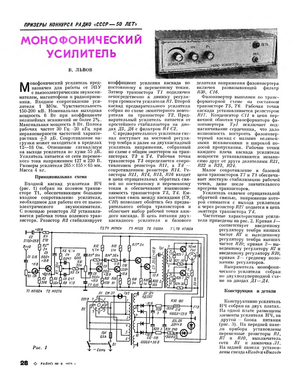

Давно уже говорил с ФИ на ТОР, здесь что только и нет. И на выходе ставим гт806 вместо кт803, + и - меням местами, питание двухполярное. Кертинга и не хуже будет...

Приемка «1» – изделия категории качества «ОТК». Изделия гражданского назначения.
Приёмка «5» – изделия категории качества «ВП», для которых устанавливаемый в конструкторской и технологической документации, стандартах и ТУ уровень требований к надежности и другим эксплуатационным свойствам, а также к обеспечению и контролю качества обуславливает пригодность их применения в наземной, морской и авиационной аппаратуре, отказ которой ведёт к существенным последствиям, ремонт и замена которой ведется на уровне ячеек и блоков.
Приёмка «7» – изделия категории качества «ОСМ» - изделия категории качества «ОС», поставляемые малыми партиями и имеющие особенности обеспечения и контроля их качества, указываемые в технологической документации, стандартах и ТУ на изделия.
Приемка «9» – изделия категории качества «ОС», для которых устанавливаемый в конструкторской и технологической документации, стандартах и ТУ уровень требований к надежности и другим эксплуатационным свойствам, а также к обеспечению и контролю качества обуславливает пригодность их применения в аппаратуре космической и ракетной техники, специальной правительственной связи и др., отказ которой ведет к катастрофическим последствиям, ремонт и замена которых труднодоступны или не возможны.
1-обычное отк
3-отк+всеклиматика
5-военная приемка
7-военная приемка+всеклиматика
9-особая серия ОС, если предприятие не способно выпустить всю партию деталей с приемкой ОС, идет ОСМ- ОС малой партии
В этой схеме есть принципиальная ошибка - конденсатор С11 в эмиттере транзистора. Нельзя так делать - амплитудный детектор получим. Обмотку трансформатора напрямую надо ставить в коллекторную цепь, с постоянным подмагничиванием, всё по классике. Автор отошёл от классики и накосячил.
13 Окт 2019
5,505
1,580
107
Свердловкая обл.
Полностью согласен, надо хоть немного подумать! Классику не обманешь...

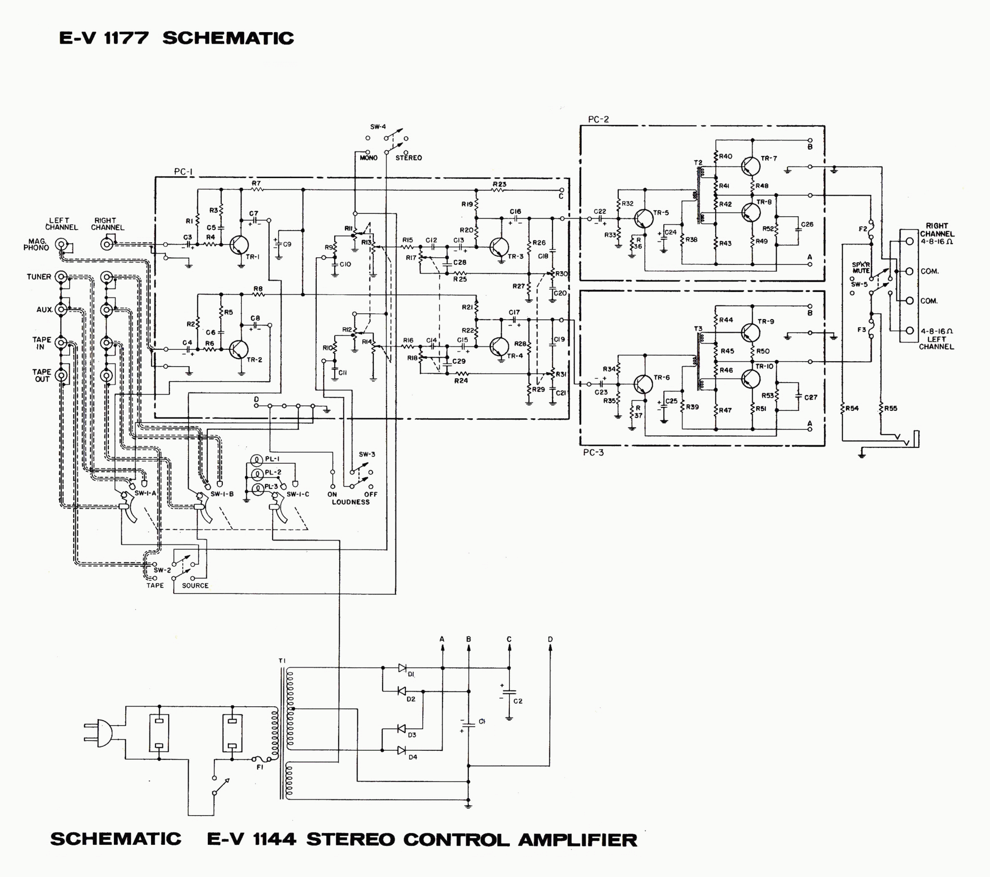

А вот это правильная схема. Главное - искажений у неё будет меньше, потому что выходные транзисторы управляются током, от высокоимпедансного источника. Транзистор - всё-таки токовый прибор, кто бы что ни говорил.
У него транс на торе, без зазора.
Ему деваться некуда было.
2,931
865

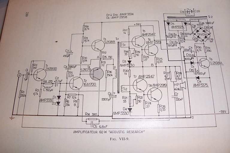

Попадались схемы с фазоделительным трансформатором от уважаемой фирмы (AR)
на кремнии с драйвером на комплементарной паре (двухтакт) (как у Григорьева).
Можно Худа пристроить:)

Попадались схемы с фазоделительным трансформатором от уважаемой фирмы (AR) на кремнии с драйвером на комплементарной паре (двухтакт).
Так - можно. Перезаряд С6 симметричный, поэтому амплитудного детектора не получаем. Это если не придираться, что на кремнии, и опять двухтакт. Хотели же, вроде, от однотактного каскада к двухтактному симметрично перейти.

Так понял, если предвар двухтакт или однотакт через ёмкость - зазор не нужен, в других случаях обязателен. Есть пара фазоинверторных трансиков от древних усилков Ритм вроде. Ш12Х25, пластинки 0,35мм. Попробовать нужно.

Там ФИ транс с явной ошибкой советуют мотать. Любой, кто хоть чуть понимает как мотать трансформаторы, знает что ФИ в 2 провода мотать нельзя, полоса по второму проводу сильно режется.

Да ладно! Я последние 20 лет мотаю катушки и трансы в навал пучком проводов. Полоса получается сильно шире и звук лучше явно.
В данном случае, каждая из обмоток нагружена на межобмоточную ёмкость, неприлично большую, если мотать в два провода. Тут, в идеале, или галетная намотка нужна, или мотать на ПЛ, а вторички на разные катушки растаскивать, для симметрии.
2,931
865
Мотается в несколько проводов - часть используется для соединения в первичку.
