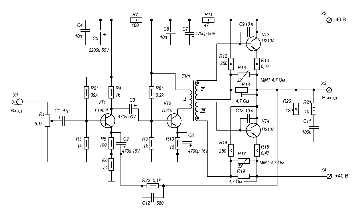

Мне надо на звено сделать до 500 гц. но мощное
Если по этой схемотехнике, на выходе ОЭ+ОЭ (параллельно) - с учётом реальных характеристик П210, как в #2155.
И лучше на раскачку П605, а мощные - кремний:)

Кстати, а что там больше режет ВЧ? П215 с его fh21э<150кГц или П210 с fh21э<100кГц? Трансформатор, я так понял, в этом деле не виноват.
Вы посхерели что ли, указывать предельную частоту у П210-П215 в схеме с ОЭ 100-150 килогерц? Сразу видно, на форуме случайные люди, залетные. Исследований slami и KSV не читали. отсюда пурга и дичь. " Федя! -Дичь!!!"
28,303
13,620
С нас залётных спрос невелик... Это пусть Цихисели читает _mimino
100 или 150 кил это с общей базой. Которая с общим эмиттером даже не однофамилец. И ничего общего ваще. Делим эти 150 кил на бету, вот вам реальная полоса в ОЭ.

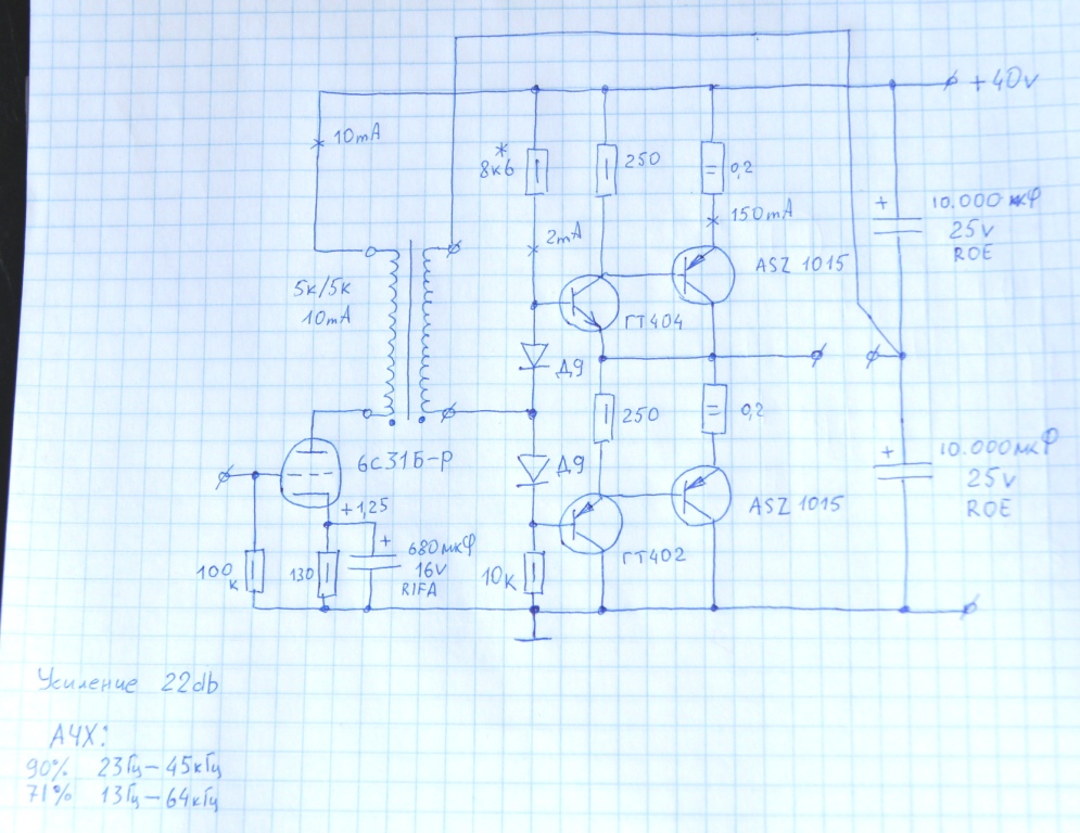

Схема ВКН, на ASZ1015, аналогичный, по 0,7 13гц-64кгц
    300.9 KB · Просмотры: 231

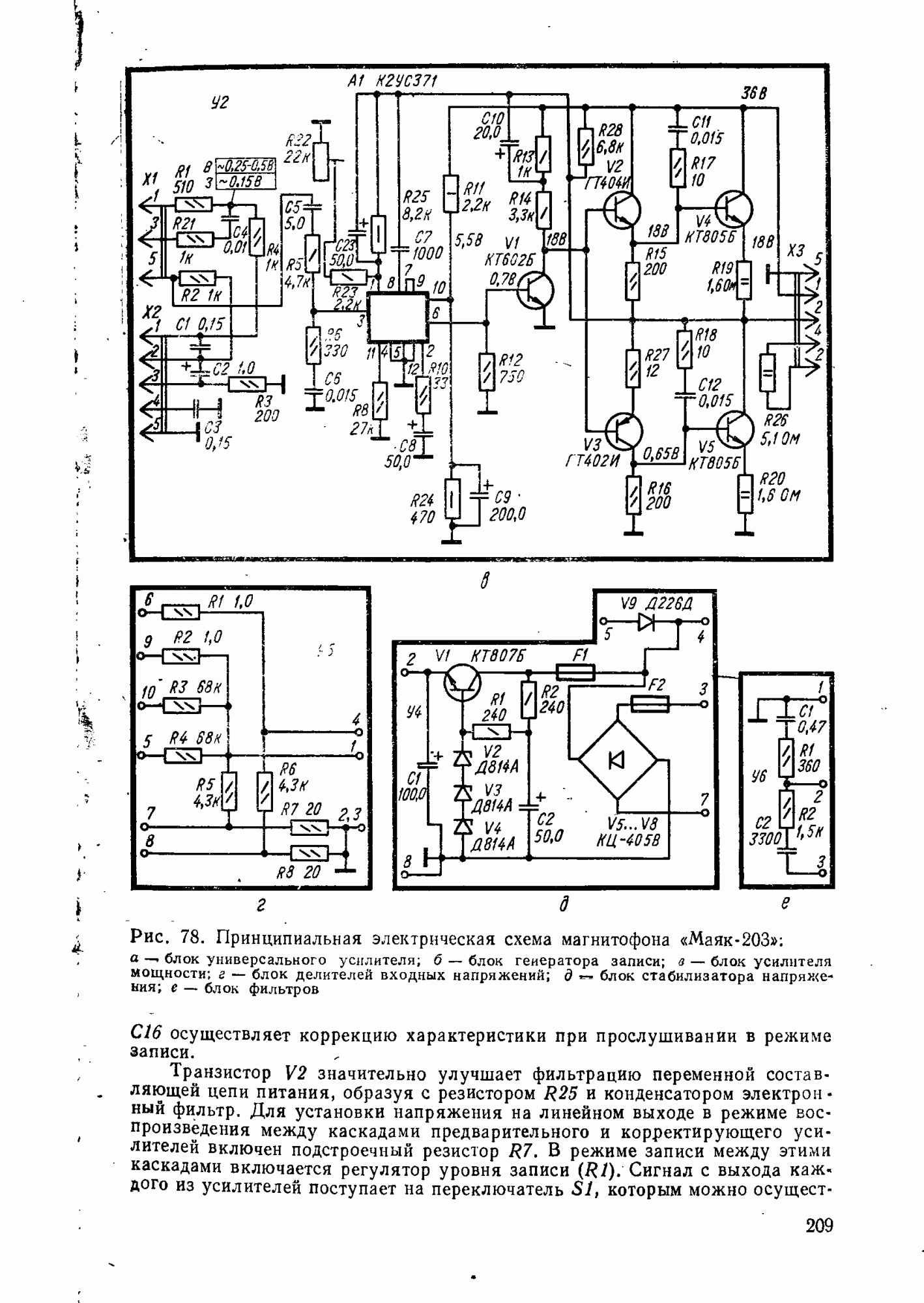

Для Саши Бокарёва, чем отличается от Маяка-203? Такое же фуфло, может получше немного
    22 KB · Просмотры: 165
    110.6 KB · Просмотры: 176
    135.7 KB · Просмотры: 175
28,303
13,620

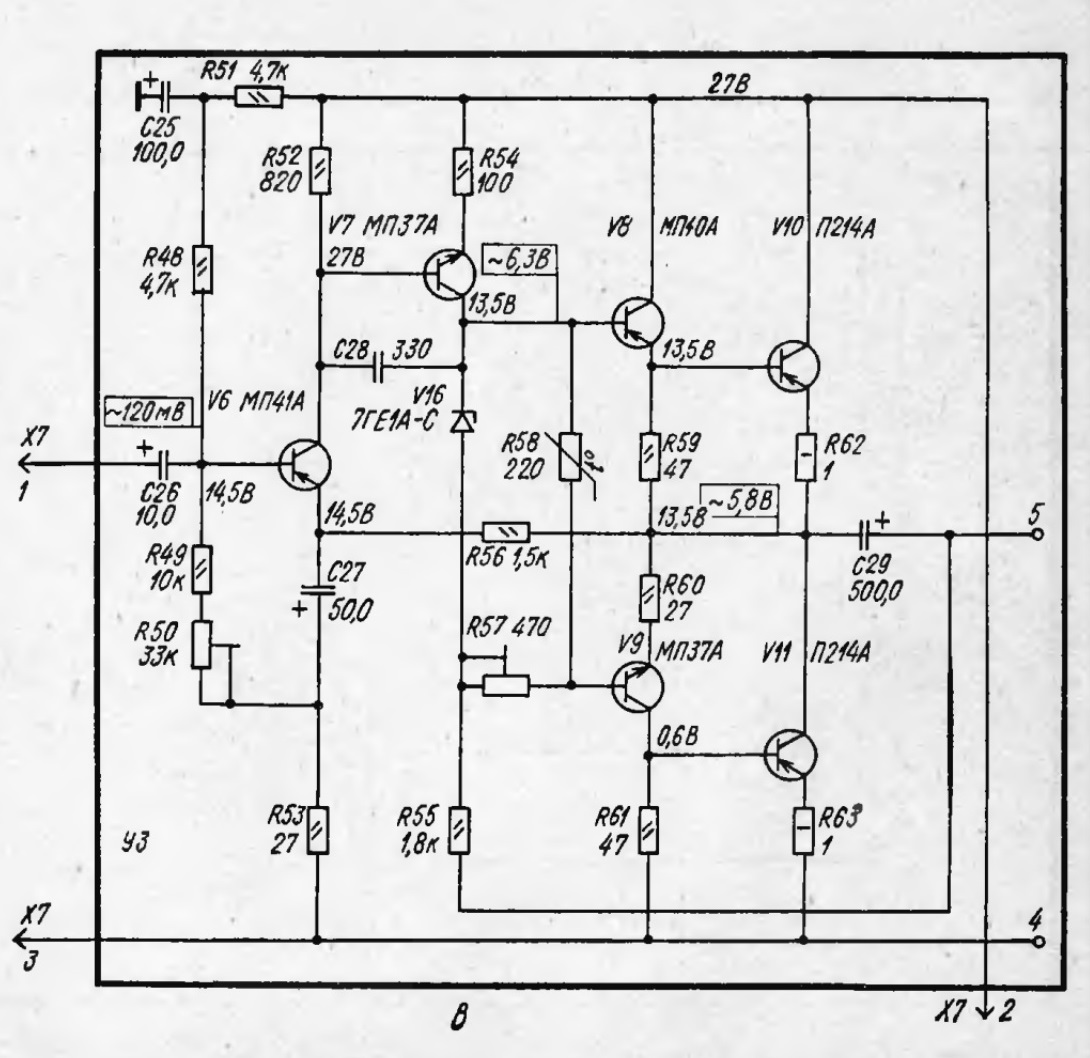

Юра подскажи. В схеме Маяка транзисторы драйвера (МП38 и МП40 здесь ) соединены базами накоротко ?
В данной схеме все как надо сделано, просто вольтдобавка через динамик. А как в Маяке-203 -не помню.

Канэшно, Гиви
    273.7 KB · Просмотры: 159
Юра, ну как можно оставить дико несимметричные плечи такого каскада без ООС.
Костя ВКН очень грамотный спец, но в данном случае я смолчу про достоинства схемы.

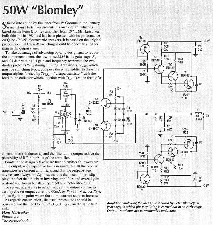

    92.9 KB · Просмотры: 240
Samodelkin
2 Дек 2022
679
292
19
72
Зеленоград
vitamir
2 Янв 2021
2,104
1,285
71
63
Київ
Віталій
В ней самое главное - резистор поставили в эмиттер МП37.
КНИ гораздее получается.
А если туда еще диод имени стариньі Баксандала поставить...
Но, таки нет. Ибо приятньіе четньіе гармоники уйдут навсегда.
