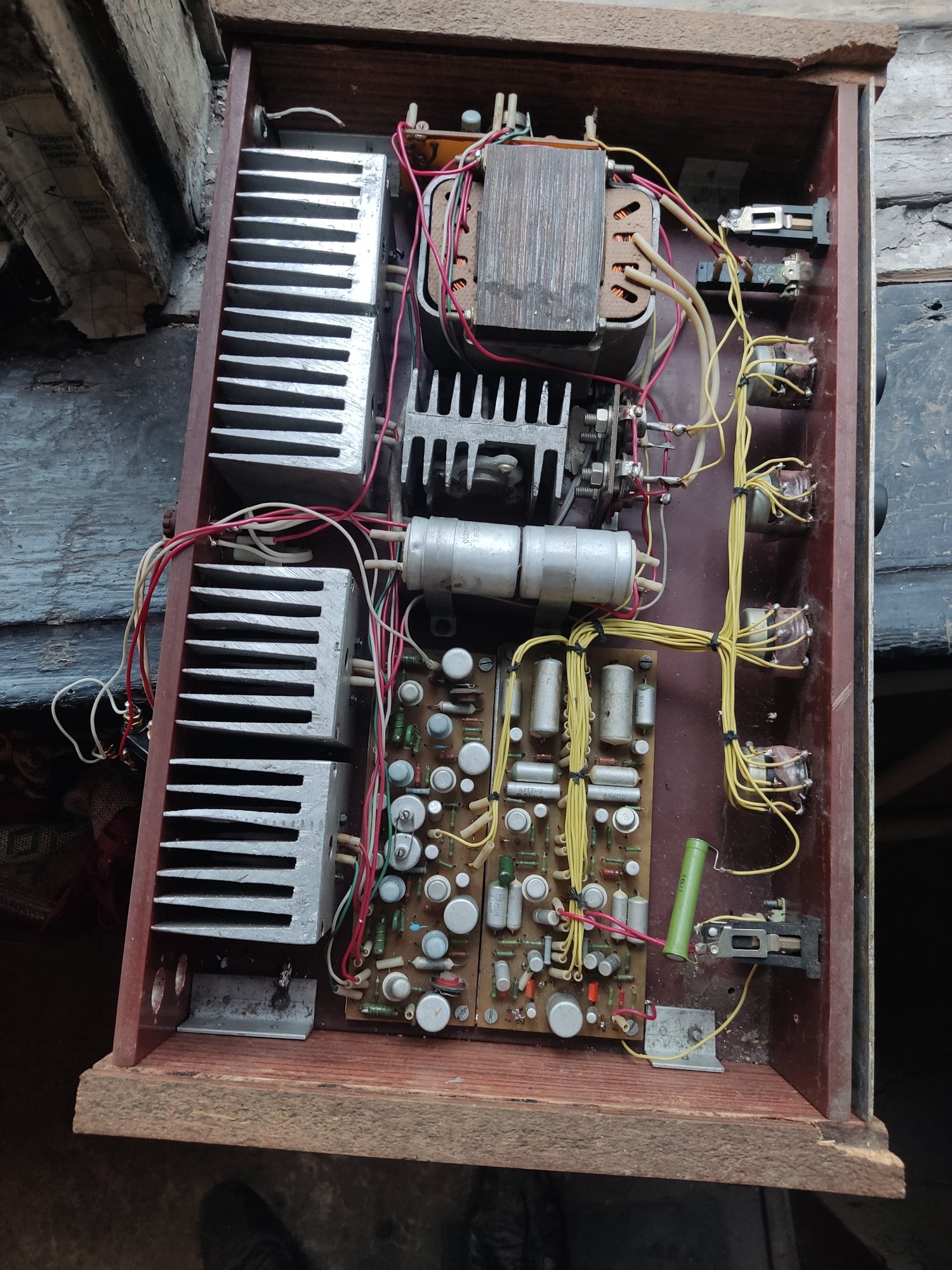

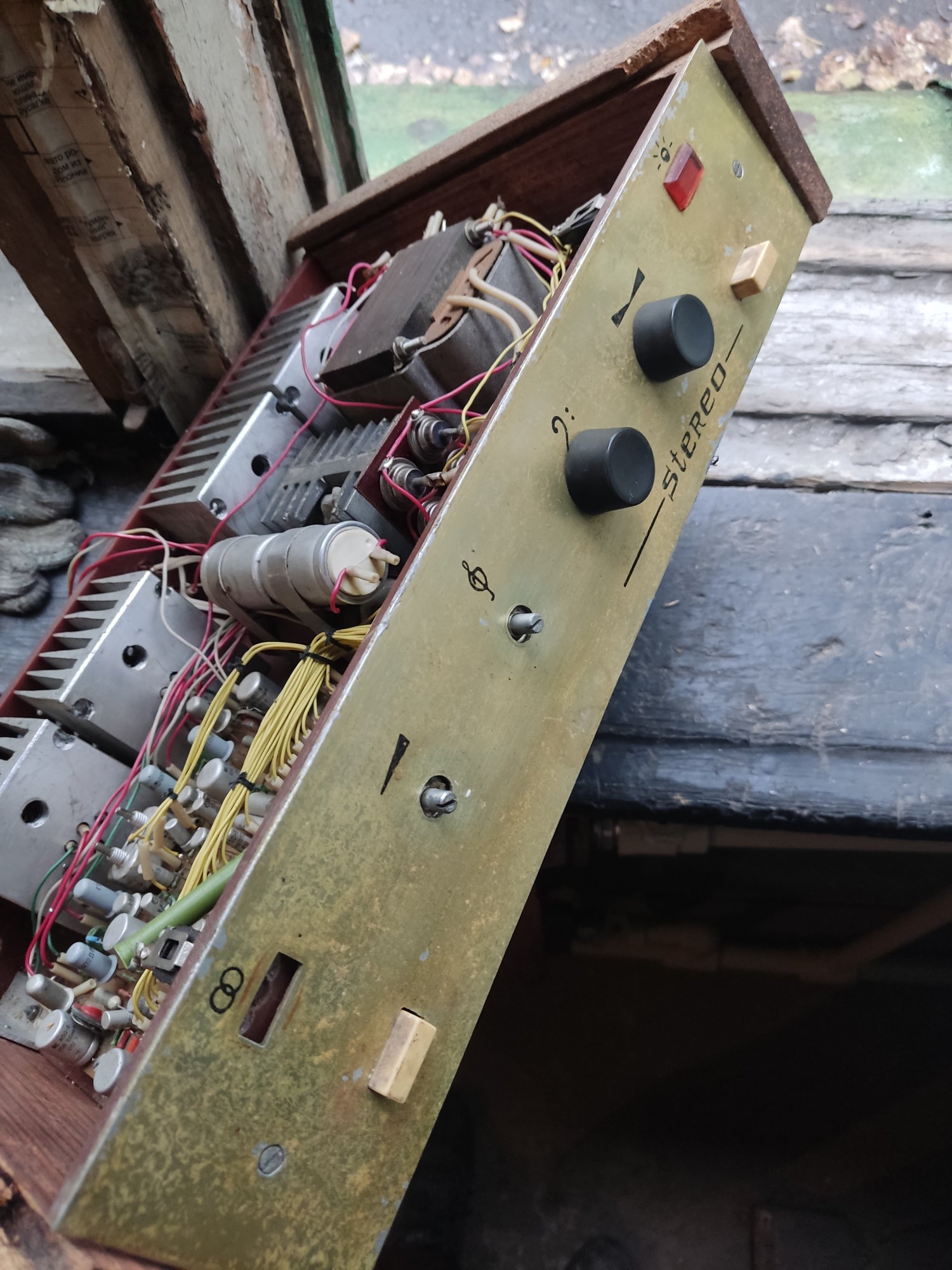

По наследству достался усилок, как я понял, на местном заводе клепали. Двухтакт, на выходе п216в. Есть и другой германий маломощный. Схема неизвестна.
Разберу на детали.

А может починить? Всё таки историческая реликвия, а вы его на детали. Это прям варварство какое то)

БМТ-2 заменить что нибудь приличное, даже к73-17, к50-6 менять без разбора, а там посмотрим что есть ху. Похоже на Вегу-101

Ростовский опытный завод?
Технологически похож на их изделия.
Нет. Макеевка. МАЕЗ . Думаю это было не официальная продукция, а просто делали время от времени для своих, кто попросит.
Там на заводе выпускались трёхпрограммники, делались свои плохонькие динамики для них.
Мне друг, инженер, бывший работник оттуда сказал что нет смысла в восстановлении, полоса радиоточки.

п216 меням 1:1 на п214, лучше п215, и новый усилок

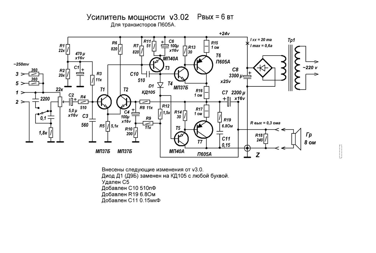

Ну так а 22 вольтовый усилок от 24 вольт выживет?
Он кстати под 4 ома нагрузку же?
10% кни там кстати иду на 3вт на нч, ну сейчас без смены конденсаторов на слух
По поводу УНЧ концертный 304 все его искажения на максимальной громкости при добавлении низких частот
Там подсирает это абсолютно нормальная ситуация так или можно менять какие-то кондёры чтобы запас по нч был больше?
не поможет замена кондеров, питание куриное.

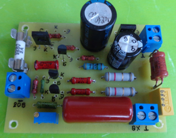

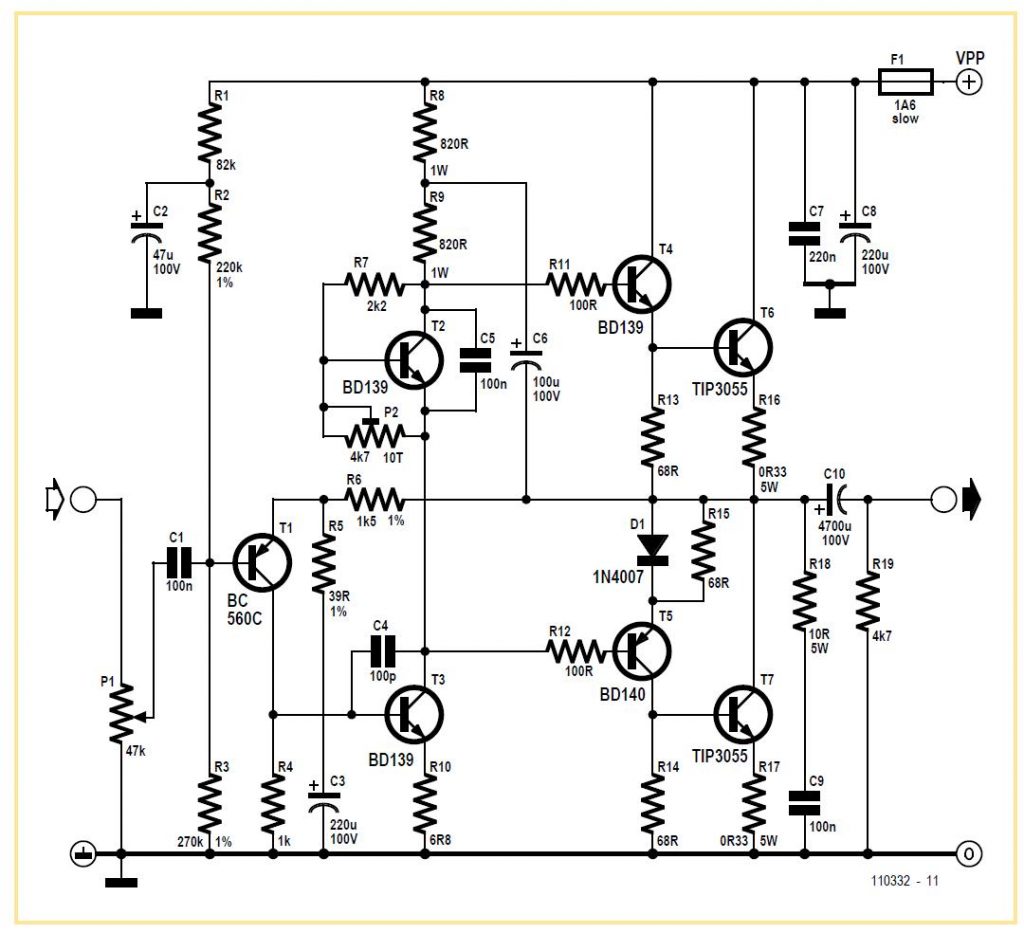

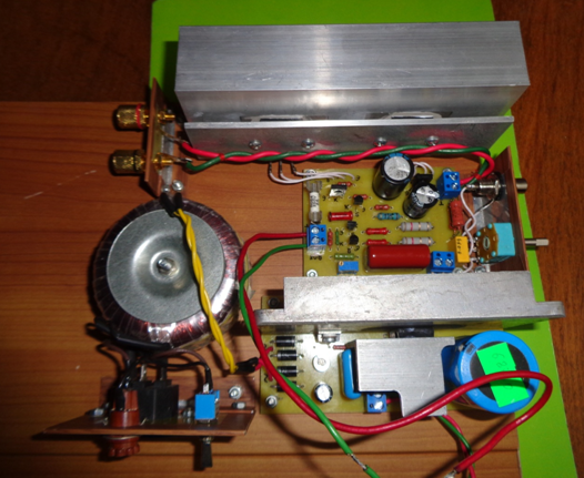

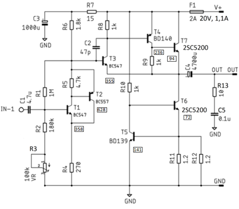

Давно присматривался к этой схеме, все руки не доходили, а теперь собрал и слегка охренел, как душевно поет. Буду засовывать в корпус.
    117.3 KB · Просмотры: 380
1,863
558
42
К вашему "Беслику" можно попробовать добавить составной п-н-п кремний (КТ835, КТ837,КТ818) для повышения нагрузочной способности (Б-на эмиттер П605; Э-на другой конец резистора 1 ом R15\R17; К-К на том же радиаторе)
Не, не буду. Тут у меня возник вопрос, сейчас на макета стоит фильтр БП из 12000 мкф, а какая разумная достаточность емкости фильтра для такого усилителя. 3300 мкф мне кажется маловато, а вообще надо попробовать.
Самое простое на слух нет фона тогда ок. По фен-шую смотрим по анализатору спектра 50 и 100 Гц ниже -70дб неслышно
13 Окт 2019
5,514
1,616
107
67
Свердловкая обл.
3300 мкф пойдет, можно 4700 мкф, не услышите
1,863
558
42
У вас однополярное питание (земляная шина - она же силовой (-)). Высокая вероятность образования "земляных петель" в стереоварианте.
Разделить силовую и сигнальную землю. Фон может быть по этой причине, а не от недостатка ёмкости. Можно использовать ИБП на 24в на 4а. Двойной моно.
Аналогичная схема использовалась в комбайне (МЦ) "Россия" - можно подсмотреть там.

Как схема называется?
5 Июн 2022
88
35
9

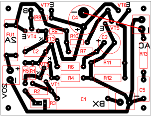

Долго смотрел на эту схему (diyaudio.com), периодически возвращаясь и решая, делать или нет? Отзывы противоречивые, а это всегда настораживает. Пишут что 4 Вт хорошего звука, по мне если нет восторженных воплей, или хотя бы нескольких восклицательных знаков, то и делать не стоит.
Потребность была озвучить акустику молчащего радиоприемника. Плату разработал под имеющиеся детали, настройка примитивная, выставил половину напряжения и все. В этом плане надо признать схема удачная.
Слушал много, разные станции, и записи, меняя акустику. Как вывод, делать можно в качестве пристройки для радиоприемника, но не для прослушивания музыки, нет воздуха, прозрачности. Радиатор 530 кв.см. горячий как кипяток, нужен вентилятор, либо еще увеличивать площадь охлаждения.
Месяц сопротивлялся холодный разум против эмоций (левое полушарие головного мозга над правым), эмоции пересилили, потратил время и деньги. Прослушивание убедило в том, что надо слушать разум, экономия налицо.
