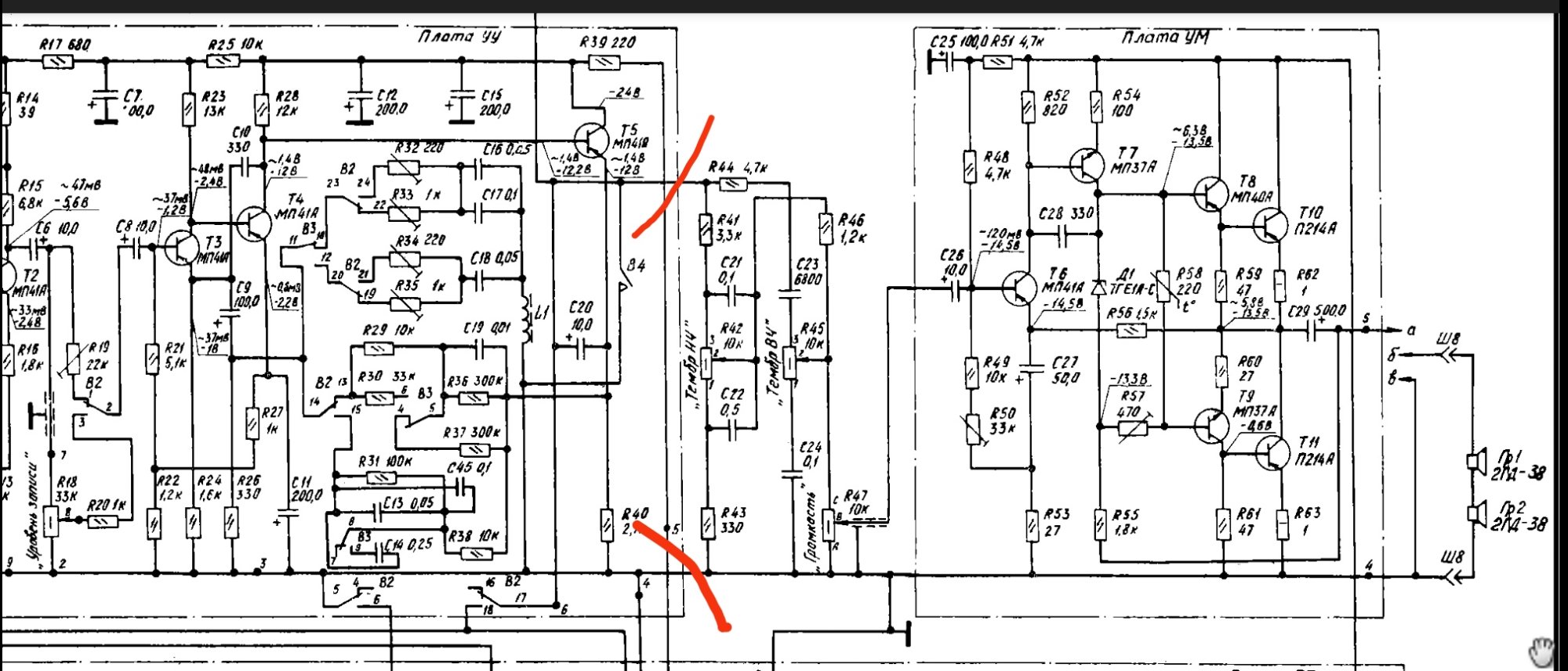

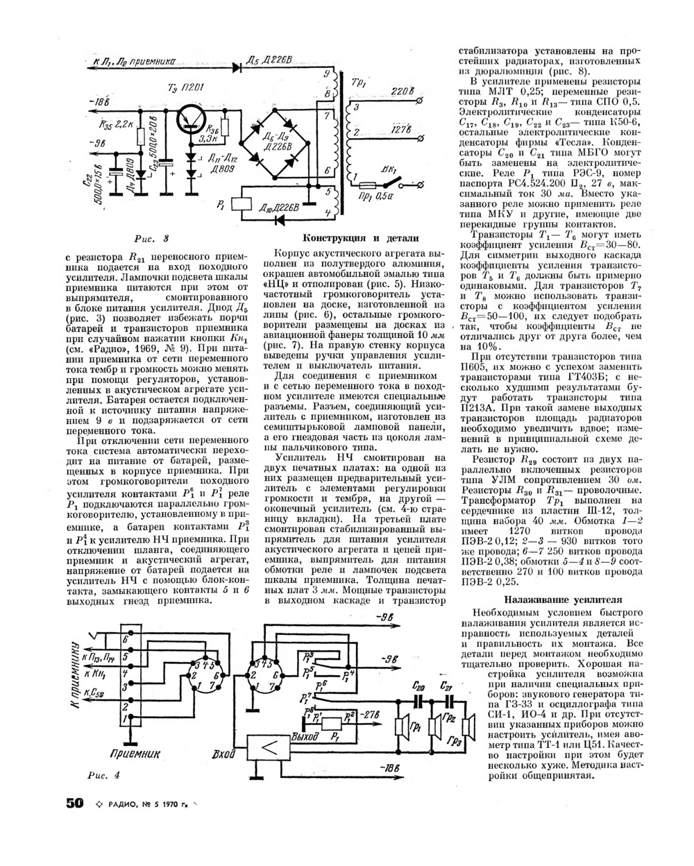

Хочу попробовать заменить в 6У-34 ЛОМО выходные транзисторы и сместить выходной каскад хотя бы в класс В
(на резисторах, диодах или транзисторах). Трансформатор (ТС-40) слабоват...

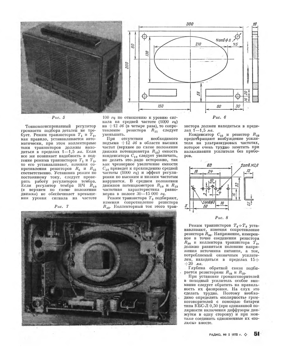

И наши тоже

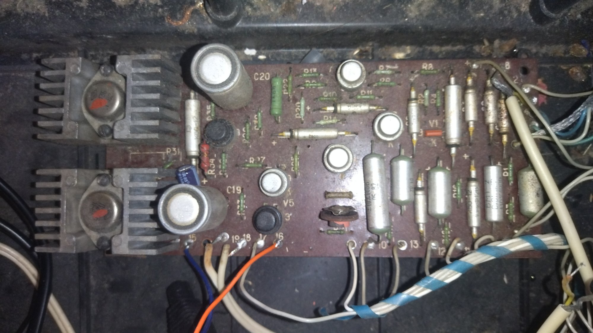

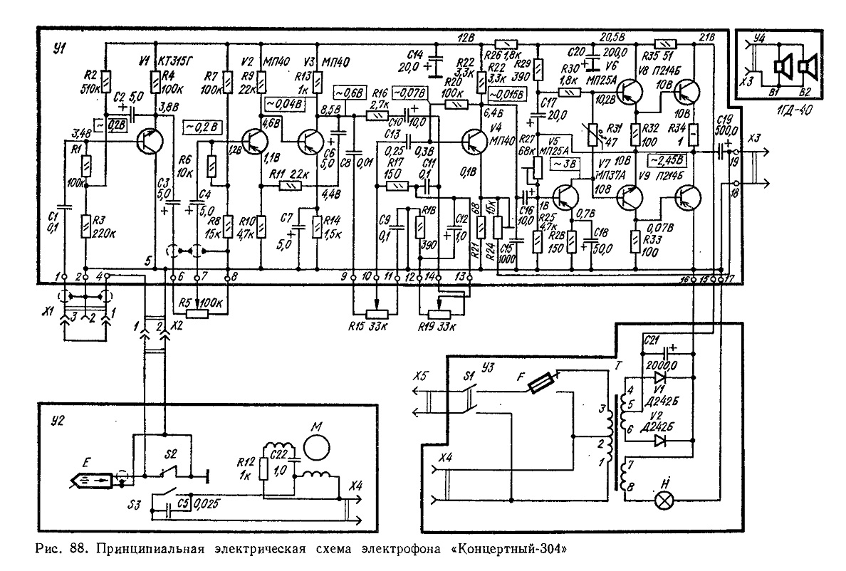

У меня есть один кабак в котором надо играть очень тихо инструментальную музыку под минусовки я туда брал даже комбик vox пятиватный и использую его процентов на 30-50 мощности и вот вчера я собрал всю технику которая есть дома и начал перебирать оптимальный вариант колонки по размеру весу и звуку
И вдруг вспомнил про свой концертный 304. Я уже оттуда отрезал блок трансформатора с выпрямителем, подключил туда блок питания от ноутбука, который без нагрузки даёт 19,5 вольт двухамперный, включил, послушал звук- меня всё устраивает.
Теперь надо менять конденсаторы. Какие менять в первую очередь?
Однажды мы меняли кондёры на старой технике делали замеры - везде всё хорошо, несмотря на ругань дохлых армян,которые ещё с выпуска совсем плохие
Причём сейчас дома есть к73-11 к 73 16В и к40 у-9и и ещё особо ненужные к-42у2 ну понятно что все они на маленькие номиналы
Esr метра дома нет. Ток покоя видимо отстроен хорошо - транзисторы ВК не греются.
Кстати вопрос блок питания 24 вольта можно ли туда нагружать или нет?

БМТ выбросить, поставить к 73 16В хотя бы. Мелкие к50-3 проверить, если в допуске, оставить

Сходу не глядя меняйте все тонкие горизонтальные литы , с выводами в торцы, дрянь еще та. Вертикалы к50-3 вечные, хотя проверить не мешает, подкинуть им на ходу равный по емкости и прслушать, если звук не улучшится,оставить как было.
Тонкую хрень меняем на пленку 1-2мкф , не обязательно туда литы ставить.
ПС. Завидую вам, вы играете тихую музыку и вам хватает куриной мощности , даже много. Динамик от телевизора 3ГД38-е туда будет в самый раз, он ясный и сбалансированный. И германиевый унч ему в пару самое то.

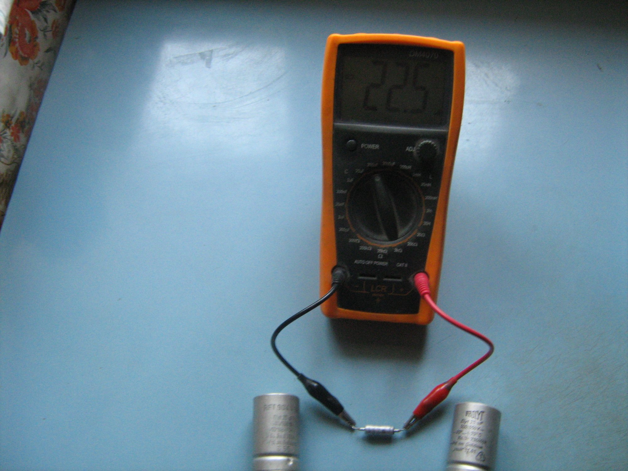

к50-3 20мкф*6в 1972г хоть бы фиг вам

Который Аккорд делал я, 1973 года, все э-литы были исправны. Консенс...

Малоёмкостные аксиалы - почти все помершие, по крайней мере мне попадались.
Это Аккорд, ВЭФ и прочие Мелодии.
А вот ежели ёмкость под 100 мкФ, там варианты.
Но я их обычно все выкидываю.

к50-3 и к50-12 попадались очень редко убитые, если типа, что делать, моя плата в таких, снег, дождь и тп. к50-6 это сразу в мусор, без вопросов.

Ну так а 22 вольтовый усилок от 24 вольт выживет?
Он кстати под 4 ома нагрузку же?
10% кни там кстати иду на 3вт на нч, ну сейчас без смены конденсаторов на слух
Если в сети давно уже вместо 220 дают 230, то и ваши 22 вольта вежливо превратились в 24. А вообще- питание нормируют на 10 проц сеть, то есть, от 220 минус 22, до 220 +22.

МП37\40 слабоваты...

Нет в концертном 21вольт в эскорте 25вольт и номинал 2 Макс 4вт
Больше моно устлков нет только радиоприёмники Рига 104, урал-авто и автобусный приёмник турист по-моему самый мощный но надо заниматься он нерабочий
Или брать дербанить Вегу 101 -делать из неё моно с сохранением эквалайзера, но я сам не смогу, astra 207 самая мощная из моно
Но в астре сложность исключить всё и оставить только предусилитель с эквалайзером и оконечник
Где-то была внятная схема Астры 207 на которой было видно всё и понятно по блокам

Схема 1:1 Аккорд. Ничего им не сделается мп40, мп25, мп37, слабоваты блин, и питание -27в как в Астры 207. И нагрузку 8 ом лучше

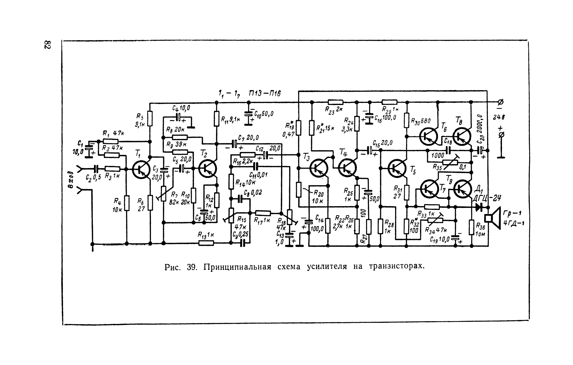

Дедушка Гендин в 1965г еще и не знал 402-404

А вот скажи, как это будет по Журавлеву, одним диодиком скомпенсировать три базовых перехода , которые он видит со своей высоты? Или низкоомных базовых резисторов будет достаточно?

Забавная схема!
Не припомню такую, в то время я радиоприёмники паял.
Гендин - голова!
А схема немного "смахивает" на Хууда..
Хууд- это монгольский вариант, видимо? :)
Помнится, в журнале Юный техник была схема монгольского усилителя с названием Игзээлтийн Эзэд. Видимо, что-то типа "Быстрый скакун бескрайних степей"
2,930
865
Присмотревшись. вы обнаружите выходной каскад по аналогичной схеме, выполненный на германиевых транзисторах. Разница - в схеме предваря и использовании составных транзисторов на выходе (класс АВ))). Публиковались такие схемы до Худа-1969.
Были варианты на германии и кремнии - на выбор (в итальянских журналах))).
А ещё Гендин использует динамическое (плавающее) смещение.

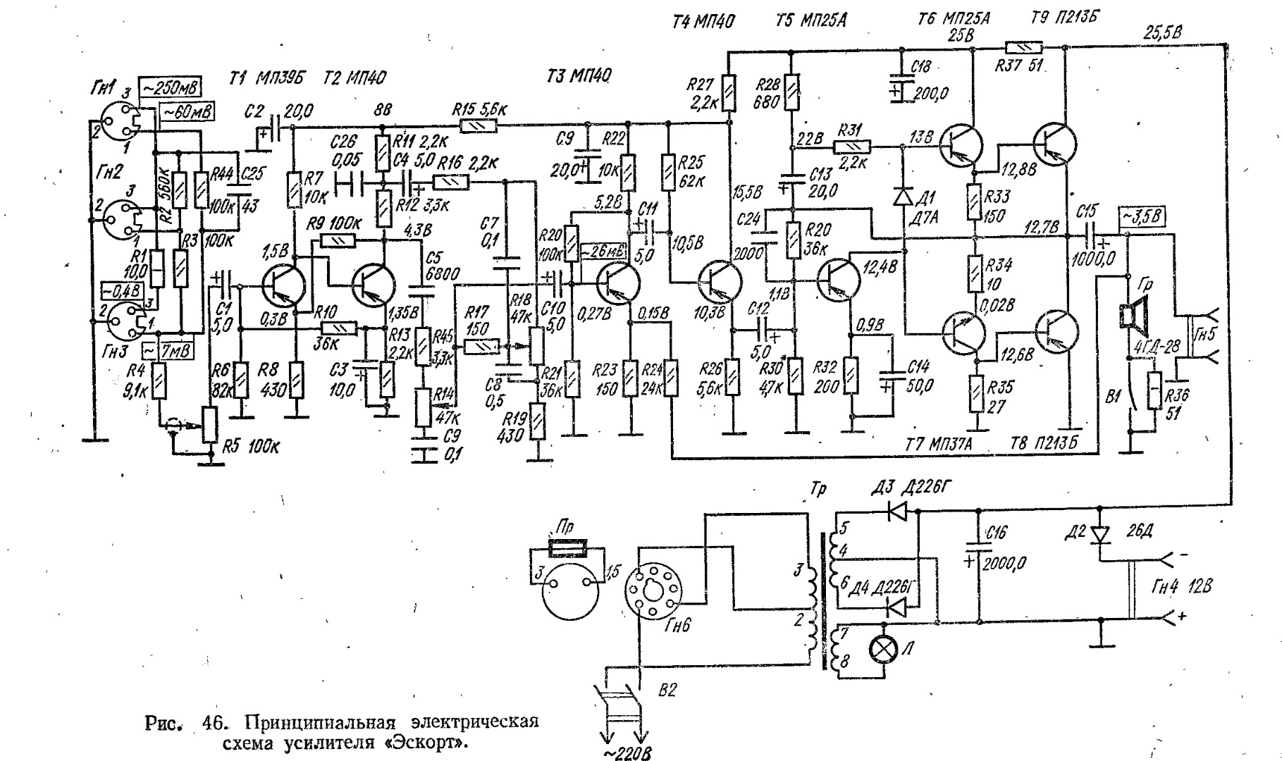

Вот в эскорте + - куда приходит если отрезать БП с выпрямителем
Как совместить преамп с УНЧ и входами
Andy_PL
12 Апр 2020
1,657
606
И в астреПосмотреть вложение 72964
усилитель по схеме Эскорт - один из первых, который я в детстве собрал. Работал, на тот момент любой заработавший усилок был супер! :)

Странно, нагрузить регулятор тембра на переменниках по 10 ком на регулятор громкости тоже на 10 ком. Вопрос: что осталось от задуманной АЧХ .
