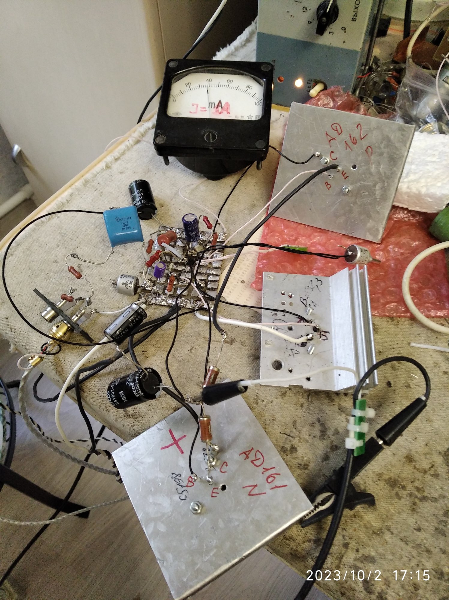

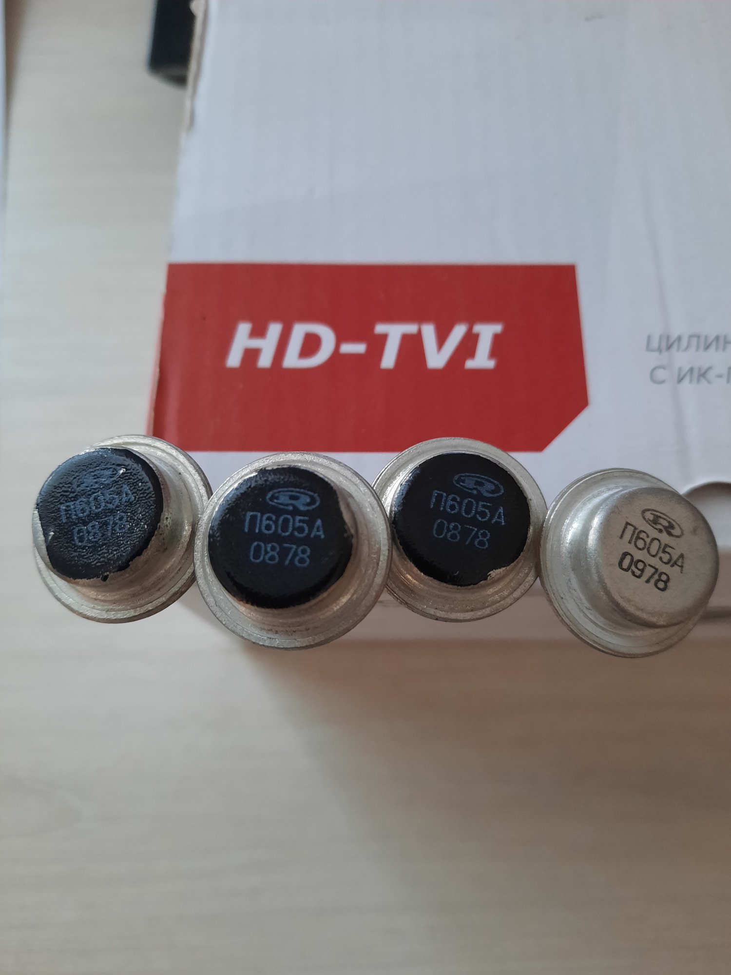

Да, но я начну как обычно, с нуля. Причем, своего))) Вот он, сейчас фото дам.

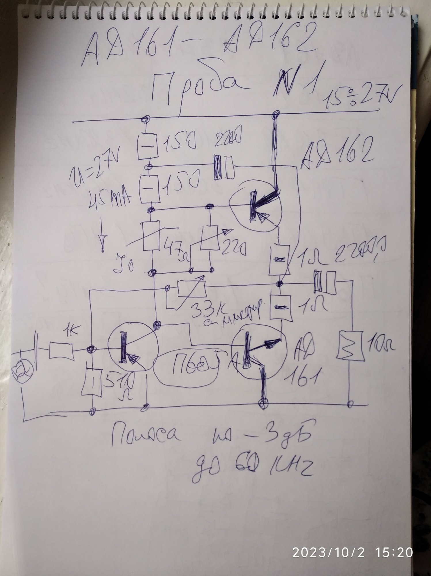

Сперва был сам драйвер на П605 с током 45 ма и питанием 27в.Изумительной красоты синус с мягким симметричным ограничением и полосой кил под 200.Потом вывел цепи смещения, за ними впаял выходные транзисторы.На звуковой частоте все изумительно, но на ультразвуке виден зубчик от неидеальности пар транзисторов.Один исчезает заметно раньше другого и долго не уходит с ростом начального тока.А глубины ООС не хватает его причесать.Но начало хорошее.Полоса до 60 кгц,плавный спад.выше 24 в не поднимал питание,успеется.

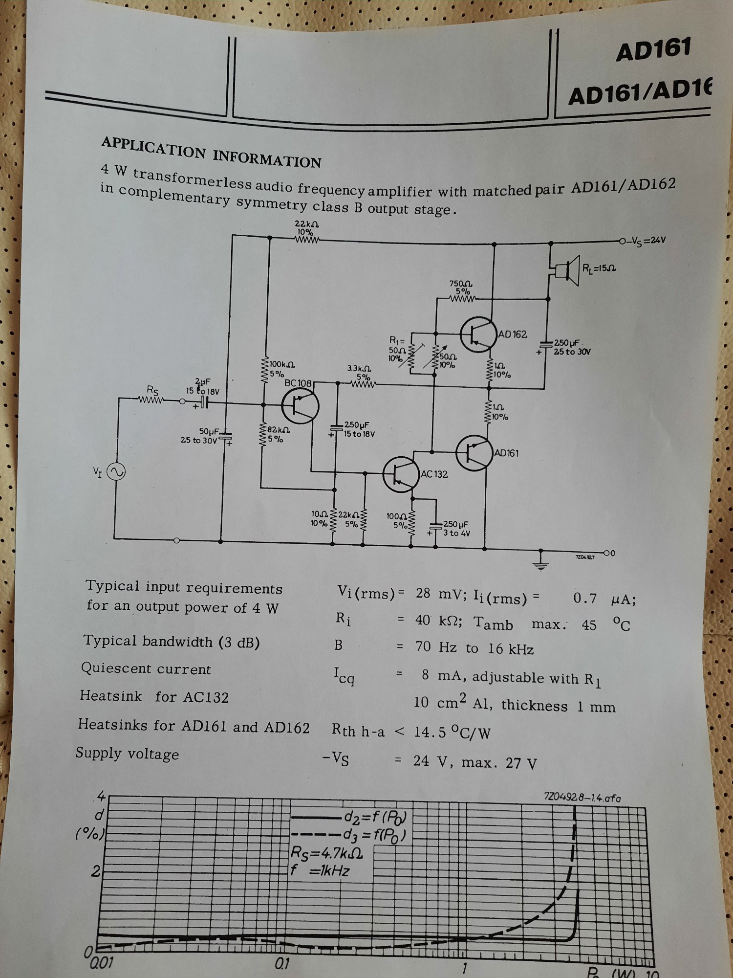

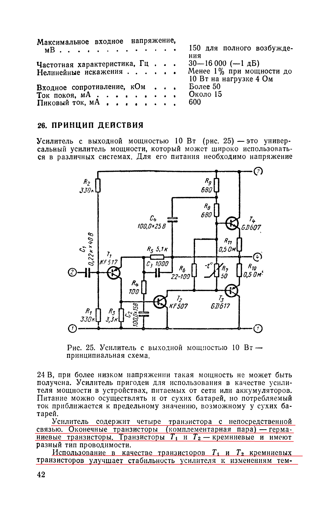

Чехи как то спокойно, 2 кремний, 2 германий на вых, 1976г, и у нас вышла, моя книжка пропала

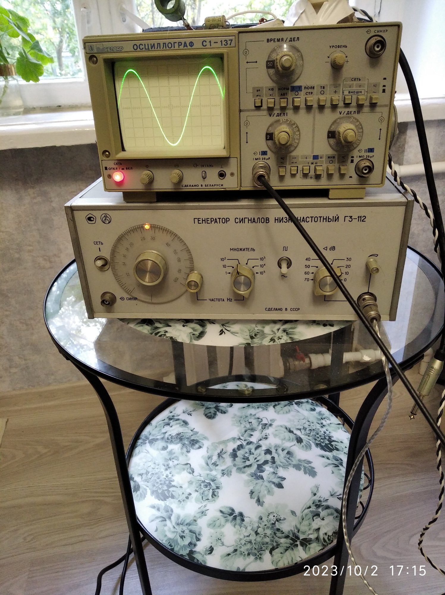

Получилось похоже, просто вторым транзистором применил любимый П605. На входе С2240. Полоса до 100кГц, ток покоя 300-350 Ма, еще 50 мА драйвер берет. Убавить ему ток не хочу, он на этом токе прокачивает выходные триоды неплохо. Ступенька видна в виде мизерной точки на переднем фронте.И то, выше 20 кгц.
Ток покоя плывет из-за висящего в воздухе термика
А! Забыл главное. На 10 Омах нагрузки и питанием 24 в синус 7 вольт эффективных.
С питанием 27 вольт выходной сигнал чуть больше. примерно, 7, 5 в .
Пробовал подкидывать к 10 Омам еще 10, в сумме 5. Плохо. Просаживается сигнал, но самое противное, даже уменьшенный , до начала ограничения, он зудит, словно меандр включаю. То есть, валит грязь. Хотя на экране синусоида.
Ограничение красивейшее, сейчас сфоткаю и синус и меандр.
А последний на сегодня финт- попробую убавить ток драйвера,этим добыть усиления всей схеме. У чеха два по 680 Ом и хватает, а у меня два по 150 Ом, кипят. И ощущение. что ток уходит в сторону.

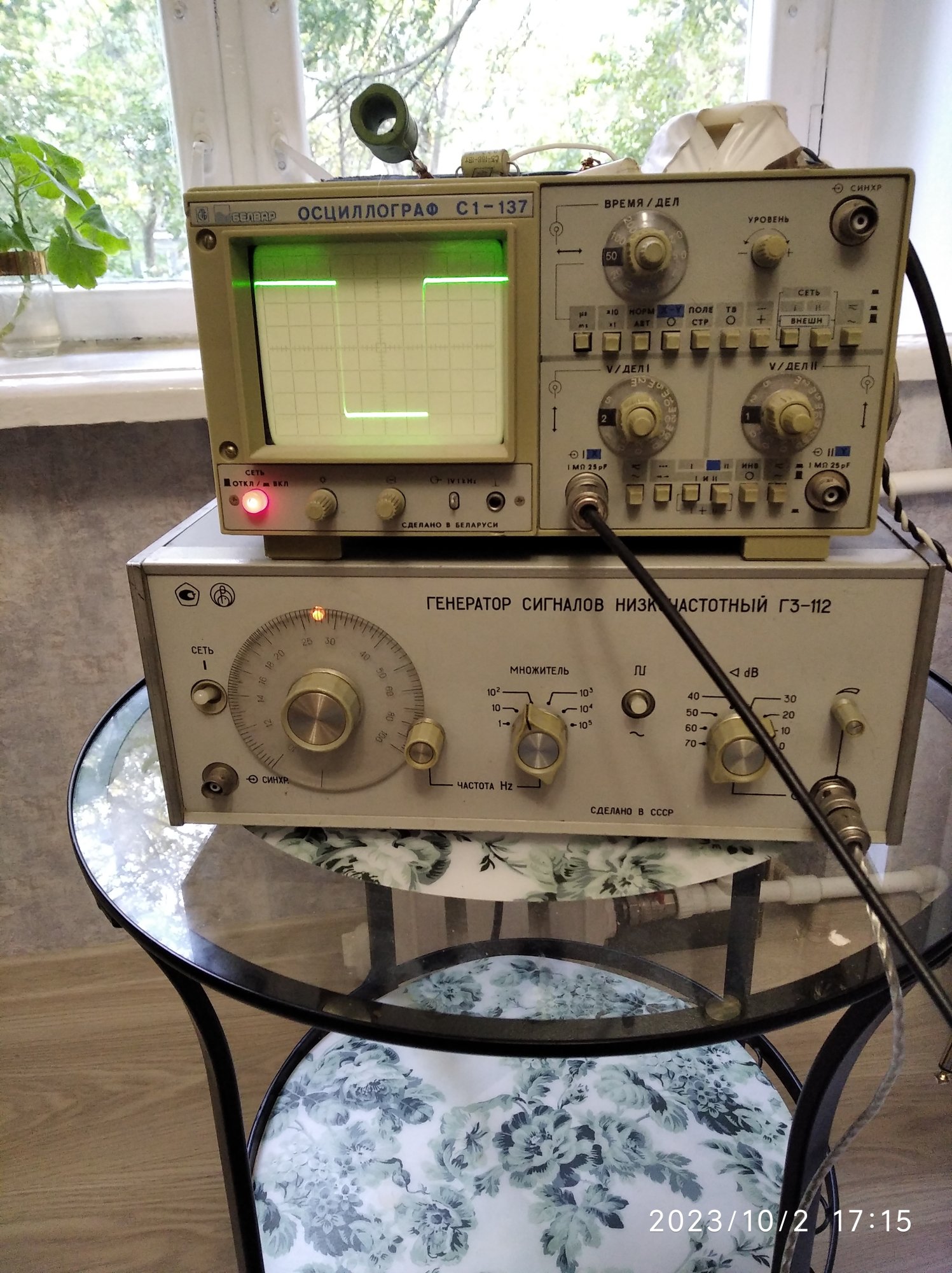

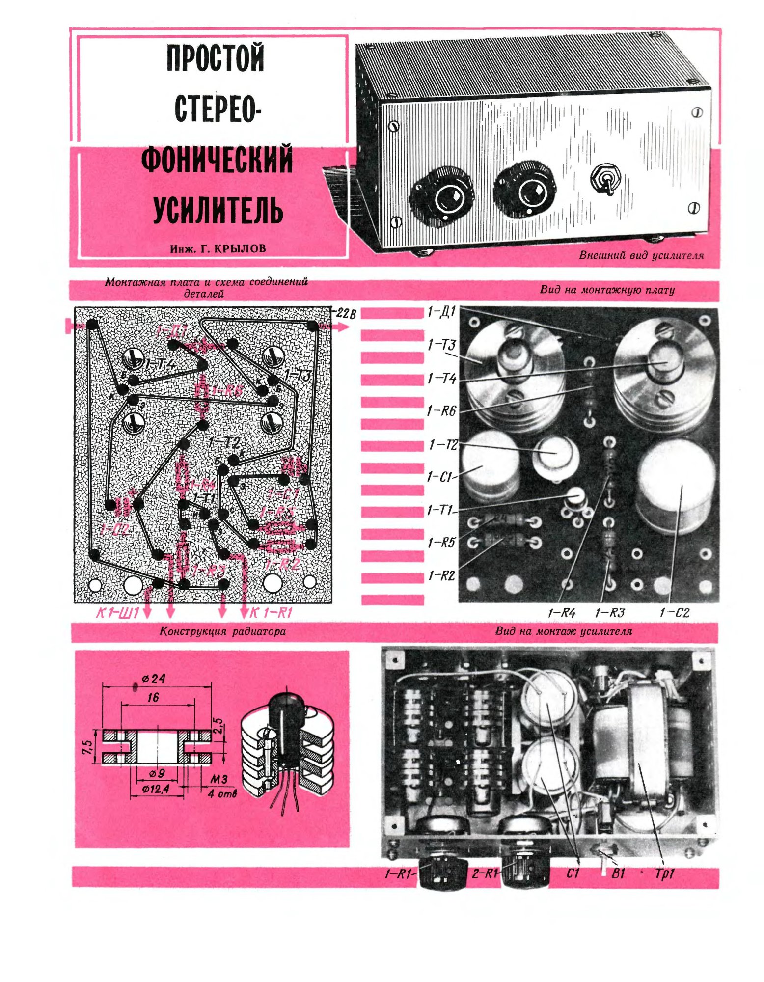

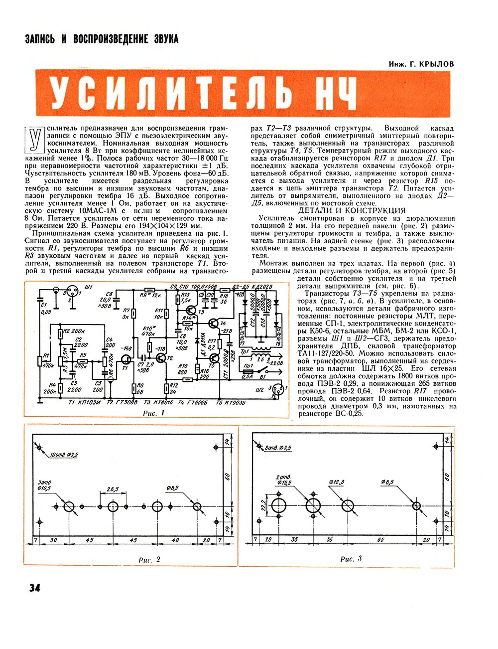

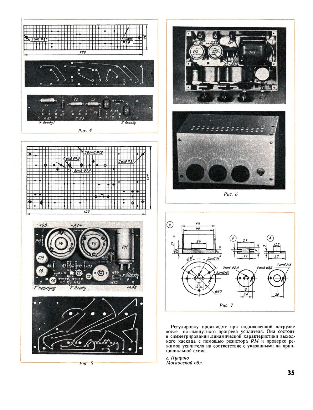

Да как нормально даже у Крылова, в реж. В, и транзисторы германий-кремний
    389 KB · Просмотры: 191
    363.3 KB · Просмотры: 182
28,303
13,620
Меня смутил немалый ток покоя и все равно, остатки ступеньки проявлялись выше 20 кгц. И сижу , думаю, это нормально? Или возиться нужно . А чтобы решить, нужно тупо повторить заводскую схему и там увидеть. есть она или нет ее.
А вторая непонять- за каким х ..ом емкость опережающей коррекции такая дурная.
У меня ее вообще нет, импульс идеальный, полоса супер. Правда, может быть , ООС не успевает ступень передернуть, а этот кондер поможет? Сейчас узнаем-с.
Значитца так. Емкостишка К-Б к 605-му в жалкие 200 пик делает из меандра трапецию. Причем, точка от ступеньки смещается к средине, но не исчезает.
Исчезает она при снижении частоты с 50 кил до 20 , напрочь. тема закрыта.
чудес не бывает. Убавил ток драйвера , упал ток покоя , полоса вместе с ними с 100 кгц уехала до 60 кГц, стало кривить нижнюю полуволну, ерунда.
Сейчас два по сто в одну посуду, пардон, в один коллектор. Глянем, что это за Сухов.

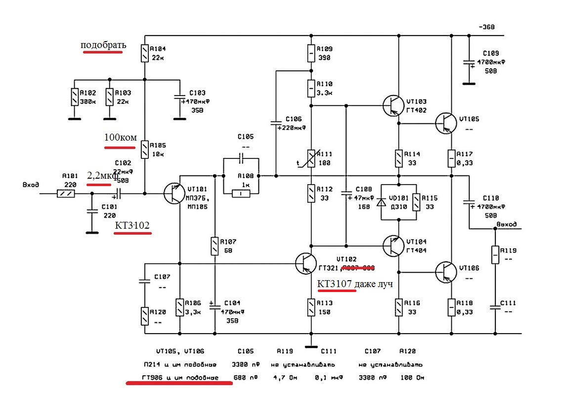

Абрамовский усилитель с журнала Радио, со всеми рекомендациями - я раньше выкладывал в этой теме нажать тут

Прослушал все ролики от Bayu 63, там их 38. Там на П210Ш всего один и он мне точно не понравился. Из неплохо звучащий на мой ух с выходными транзисторами ГТ906,П605,ГТ402-ГТ404 на выходе. Интересный звук с П213. П214. П215,П217 по схеме Иванова.
В принципе если сделать хорошие медные радиаторы на ГТ402-ГТ404. то наверное можно слушать и в таком усеченном виде, мощности в 1 ватт должны выдавать?
А какая там может быть схемка. кто в курсе. Большая просьба изобразить кто сможет.
Ну и схему с выходными ГТ402-ГТ404 двухтакт в AB классе с фазоинверсным трансом тоже было бы очень интересно.

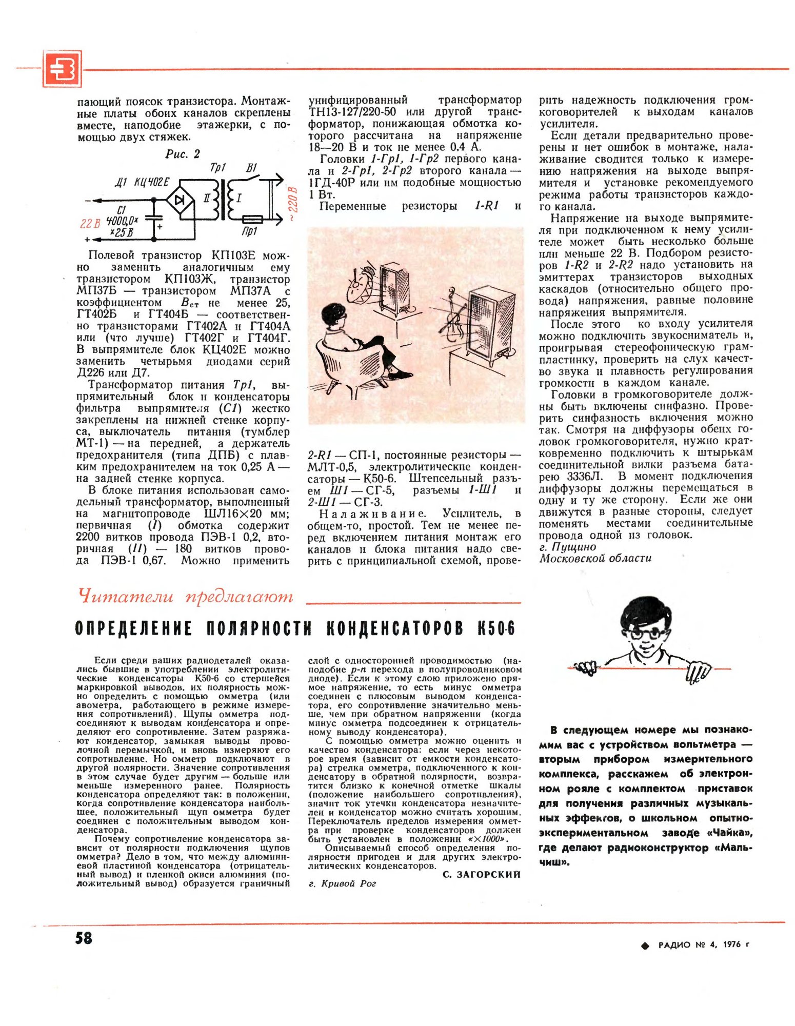

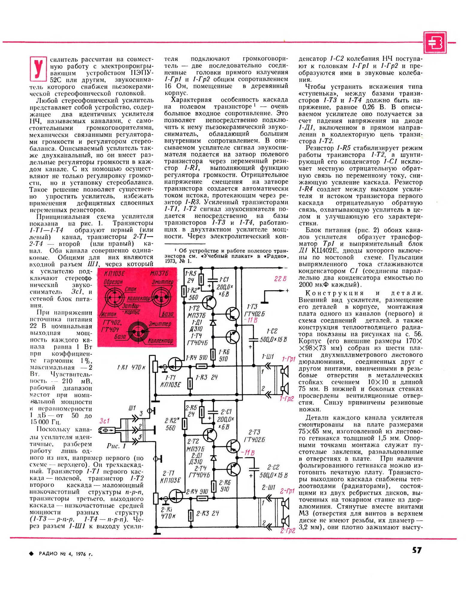

    645.2 KB · Просмотры: 179
    764.3 KB · Просмотры: 210
    697.1 KB · Просмотры: 190
28,303
13,620
Так и хочется загнать в реж А, 161/162, Худ в А, зачем ты бедный Линсли Худ. Все работает в режиме В, на край АВ.
Так получилось, схема была сырая, когда подвигал детальками, заработало как надо. Ток покоя невелик, сигнал чистый. 100 ма суммарно с драйвером, на пике мощности до 400 мА.

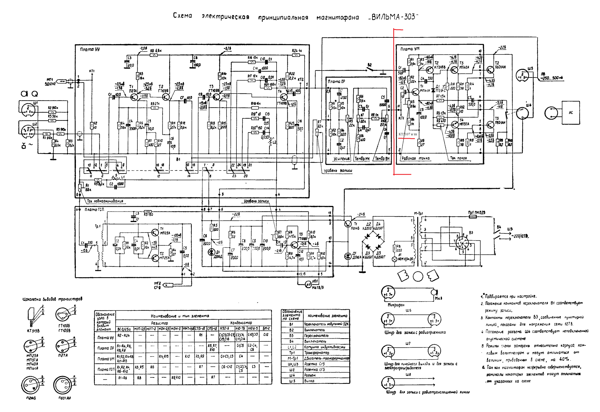

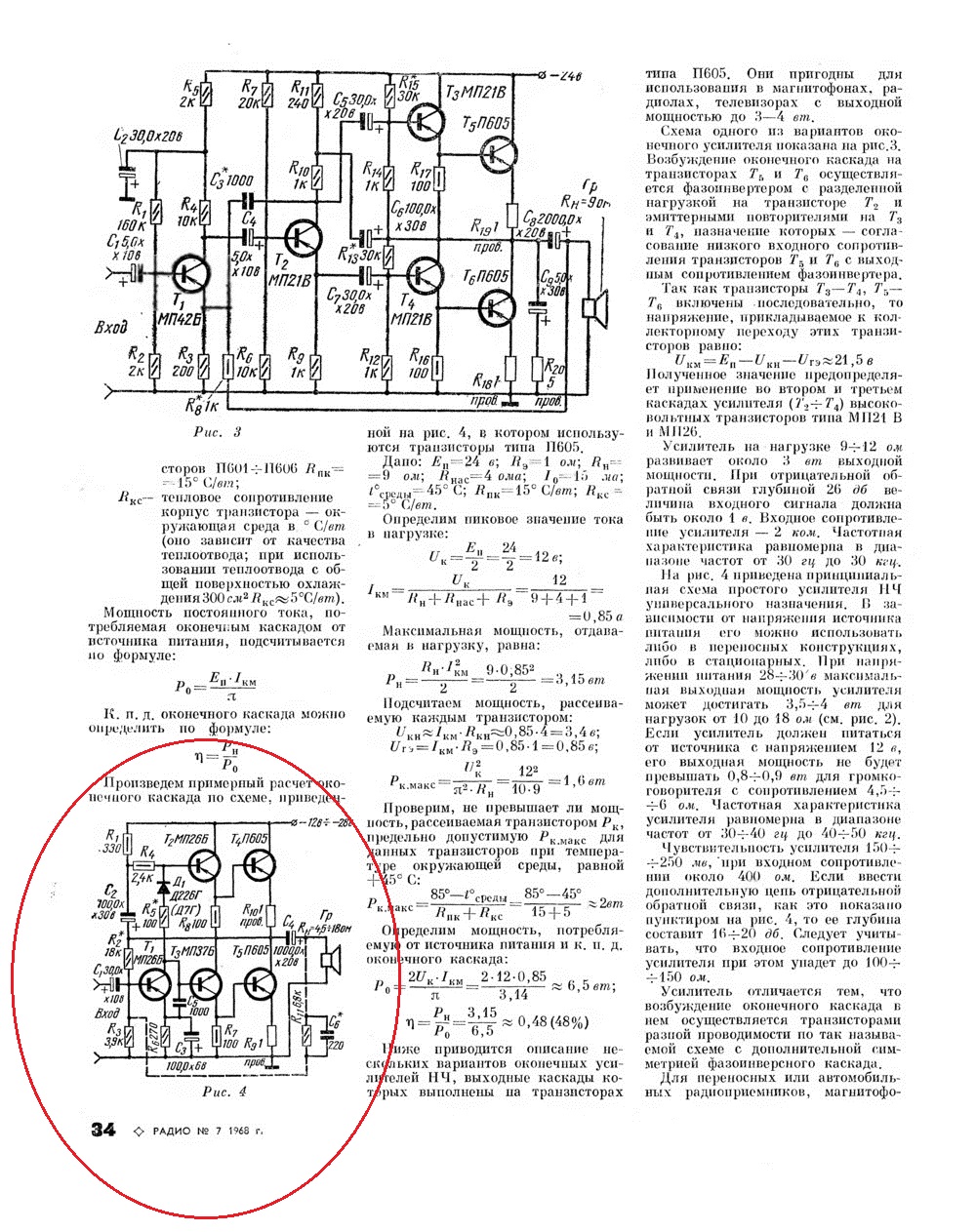

На выбор, что понравится
