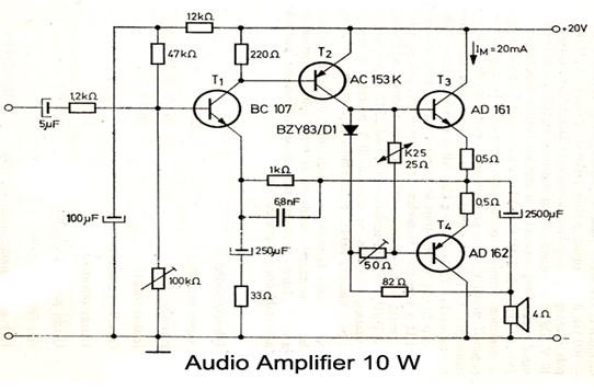

Провозился пару дней с вариантами мощника на паре AD161-162, остается ощущение недоусилителя, из-за неполностью убранной ступеньки. Чего напрочь не было в Ашниках .
Буду рыть дальше.
Не спешите рыть дальше.Нужно прослушать то,что уже нарыли. Ступеньку на 20кил. думаю слышно не будет,в прочем как и самих 20кил.

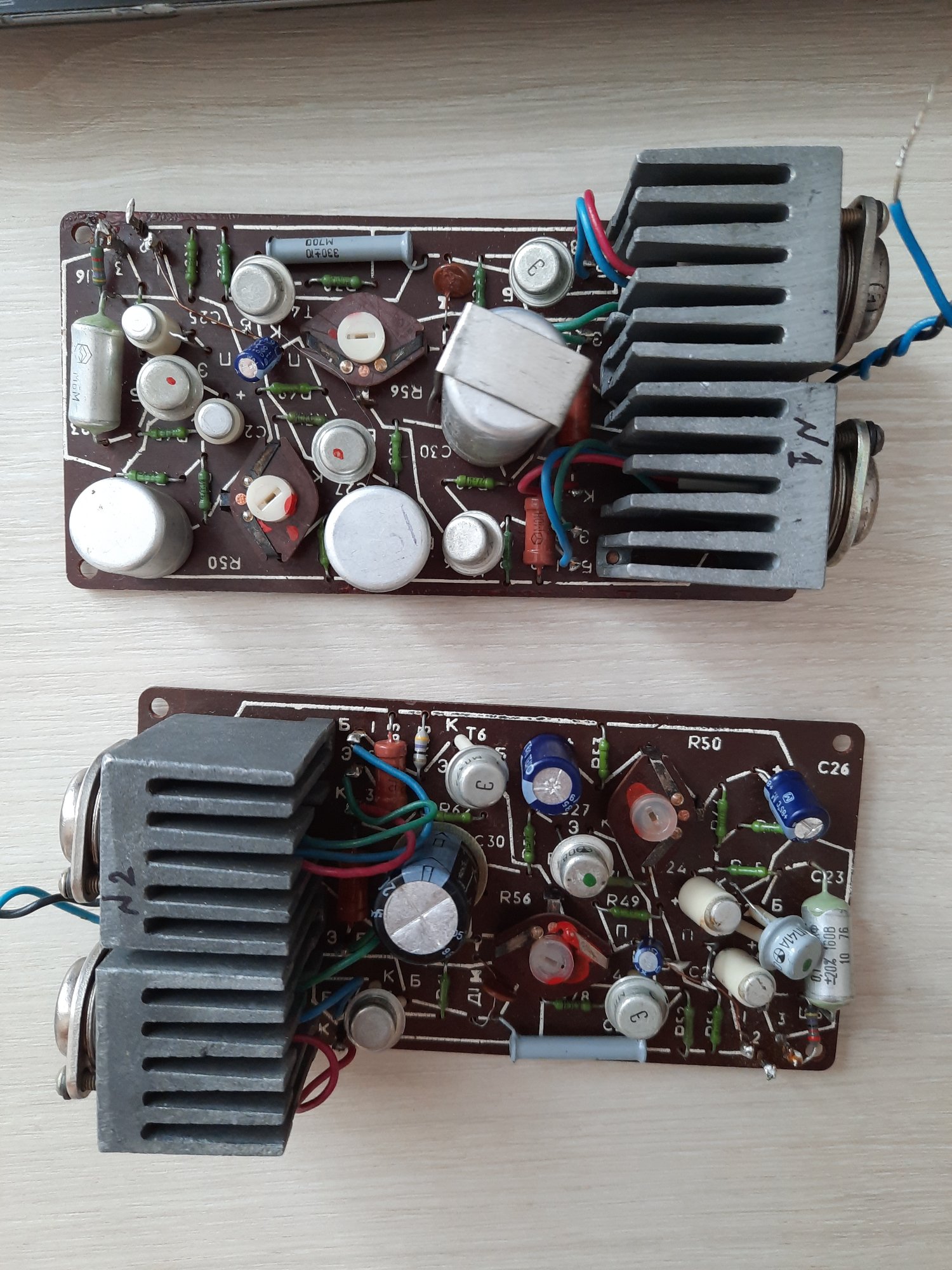

П214а от Астры. Все регулируется как должно, в теме показывал спектры. Высокая вторая гармоника не смог ее уменьшить.
Еще мучил Корвет, подобная история происходила

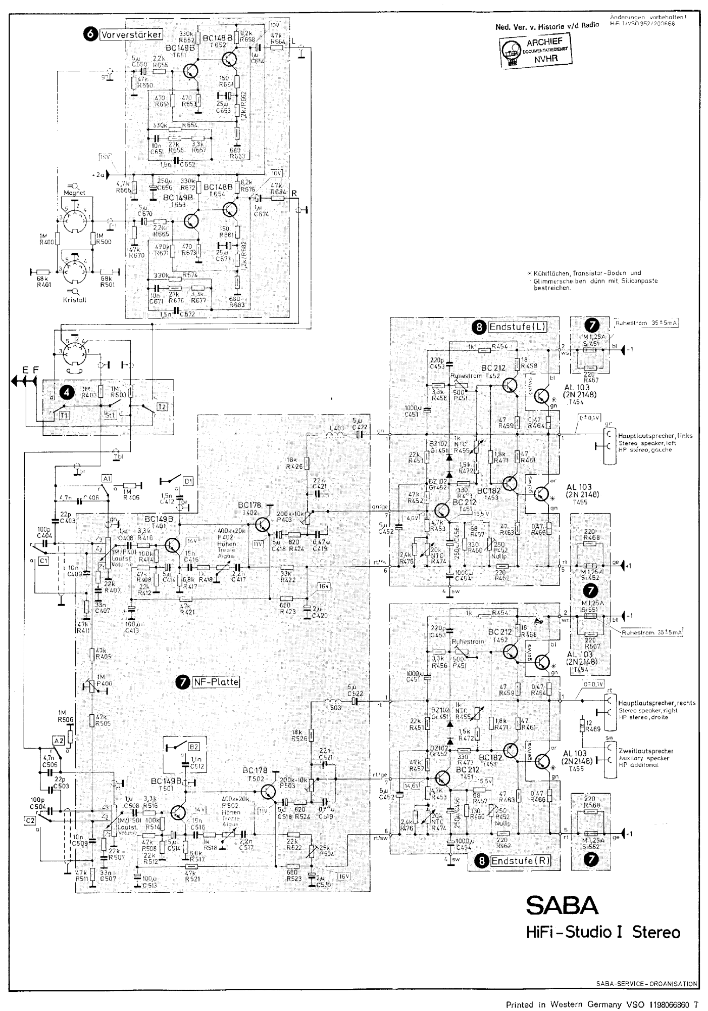

Много что было, и хороших

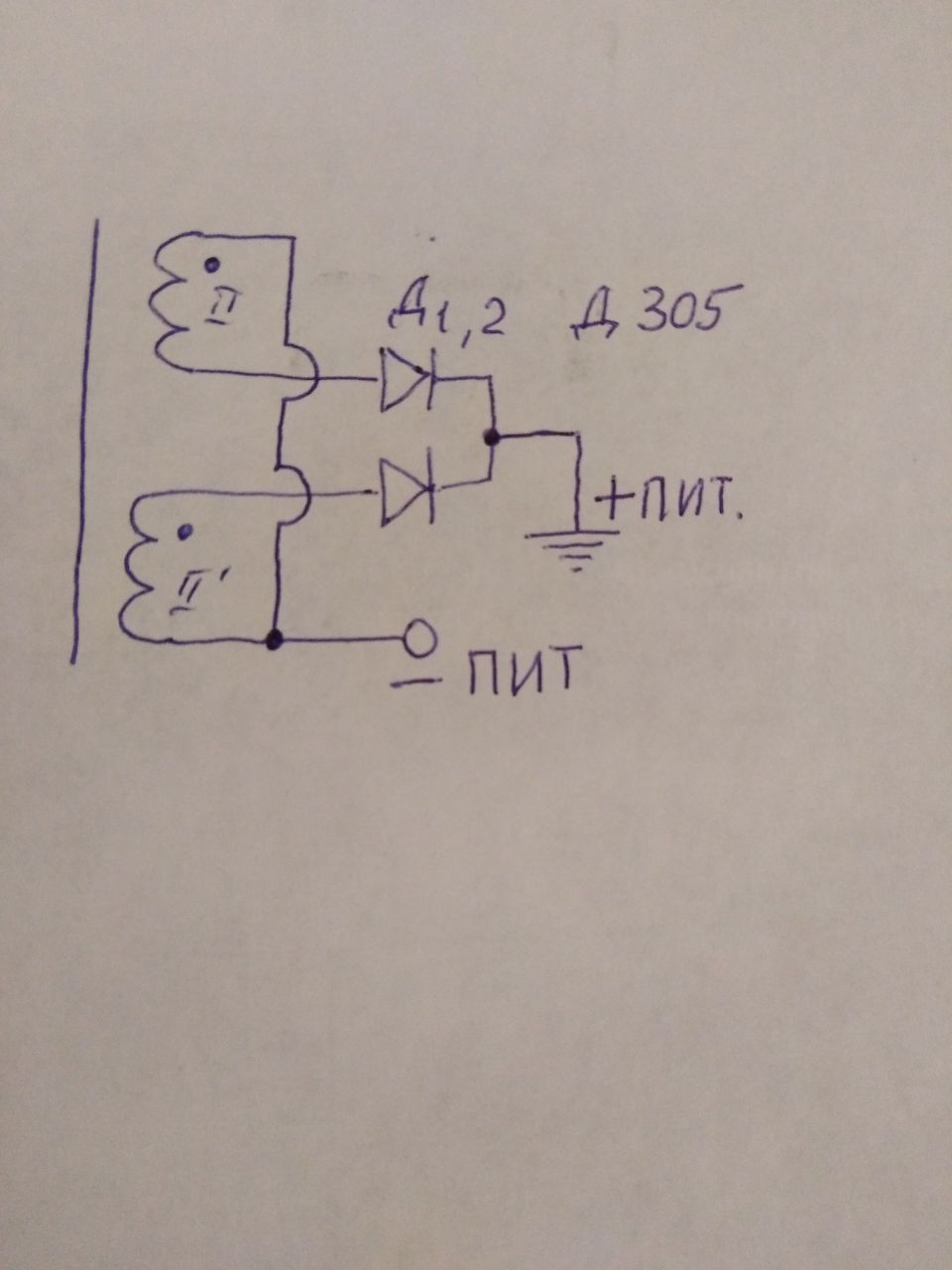

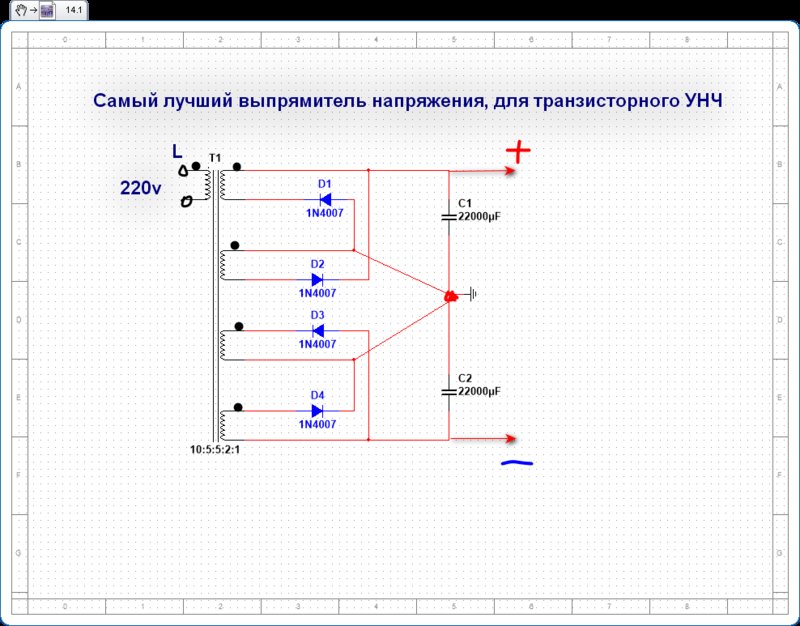

Интересное решение, опробованное человеком из десятка стандартных
    110 KB · Просмотры: 195
ginalex
2 Мар 2020
1,368
638
На схеме два двухполупериодных выпрямителя от одного трансформатора.Самая обычная и известная схема.Никакой новизны.В отличии от двух мостов имеет меньший "КПД" но меньшие помехи от диодов.

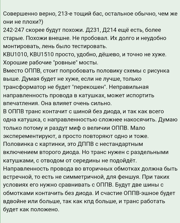

Описание схемы от автора
Весь секрет - нарисовать через ... эээ, вобщем вы поняли, и сразу валькирии в звуке появляются. _hm_ А человеку, не смыслящему в схемотехнике, да ещё поездив по ушам, такое "интересное решение" можно втюхать втридорого. Шаббасизм сложно поддаётся лечению.

Люди коллеги, большая просьба. Мне по сути все равно, мост , дппв, ОППВ, и т.д. но есть индивидуумы, которые все сравнивают на слух. Диоды, резисторы, направления, схемы, . Почему бы вместо того, чтобы сходу отвергать чужие эксперименты тупо это не попробовать. А уже потом критиковать и обличать?. Будьте практичнее и добрее.
ginalex
2 Мар 2020
1,368
638
Мотать в 4-ре провода.
А то "перекосит".
И из лучшего решения получится худшее.
Да но есть варианты,например использование не одного,а двух одинаковых трансов,например ТН 36 .Где первые обмотки в одном полумосте участвуют,а вторые в другом.
Rezvoy
2,427
794
Где гарантия, что в обмотках провод в одном направлении? Не-е-ет! Сначала отслушиваем - ведь невозможно-же не услышать!

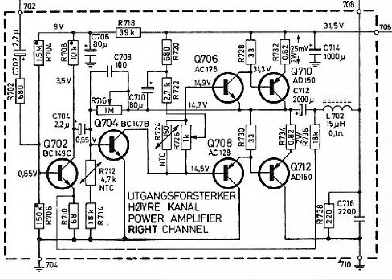

Использовать современные комплементарные пары (Si) 2SB772\2SD872, BD431\432? и пр. и схемотехнику,
увеличить усиление в петле, линеаризовать каскады местными ООС (RCA1966).

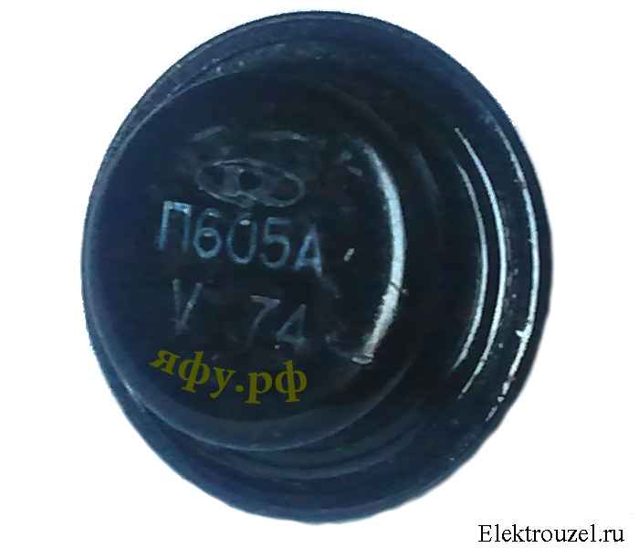

П605А по линейности и усилению сильно хуже тех же АС127 от Филипс. Это транзистор для "германиевых ЭВМ":(
Отечественных германиевых аналогов нет (только ГТ402\404, ГТ703\705, ГТ403), поэтому схемы были сложнее (при тех же параметрах). Работали, как умели:(

Для германиевого усилителя лучшим будет такой вариант.Во первых оба диода без прокладок ставятся на радиатор,а радиатор является частью земли,тк. в большинстве германиевых усилителях +Пит. на земле.И Абасс будет доволен,тк. его феншуй соблюдён.
У меня принцип -я с верующими не спорю.
-На всё воля Божья...

П-дец, П605А по линейности и усилению сильно хуже тех же АС127 от Филипс. Это транзистор для "германиевых ЭВМ"
Откуда такое придумали?
Це єдине раціонaльне, конструкція. Схема безглузда.
На схему і тип діодів у схемі випрямлення байдуже, якщо маєте налаштовані снаббери, принаймні, паралельно вторинній обмотці трансформатору. Як того досягти практично, я надавав посилання в темі за живлення підсилювачів.
Але, не розповідайте того овдиоуфайлам, бо вони втратять сенс свого нікчемного захоплення. _da
Минск-32, БЭСМ-3...
PS. Добавлю:для любителей направлений у них появляется широкая возможность в манипуляции с направлениями.Т.е. можно трансы подключать первичками параллельно,можно последовательно(если трансы на 127В),а можно играться с началами первичек,например первый вариант первички синфазны и вторички,второй вариант не синфазны первички и вторички. Поле деятельности вооотакое!_preved

Эта схема родом из зарядника для аккумуляторов. Удобство в креплении диодов на дно коробки без прокладок .

Интересно было бы взглянуть на эту ступеньку.
Высокая это сколько?

Трансы ещё в пространстве можно ворочать относительно друг друга, в ожидании прихода аудиофилического. _hm_
К стати ,а ведь это обязательное условие,что бы выявить минимальное влияние их магнитных полей на фон в УНЧ,если БП в одном корпусе с УНЧ. Если делаешь по максимуму .
До 20 килогерц ступеньки нет напрочь, она появляется за 30 кил и выше. И то, на высоком сигнале. Может это и не ступенька вовсе? Хотя, током покоя убирается или появляется .
