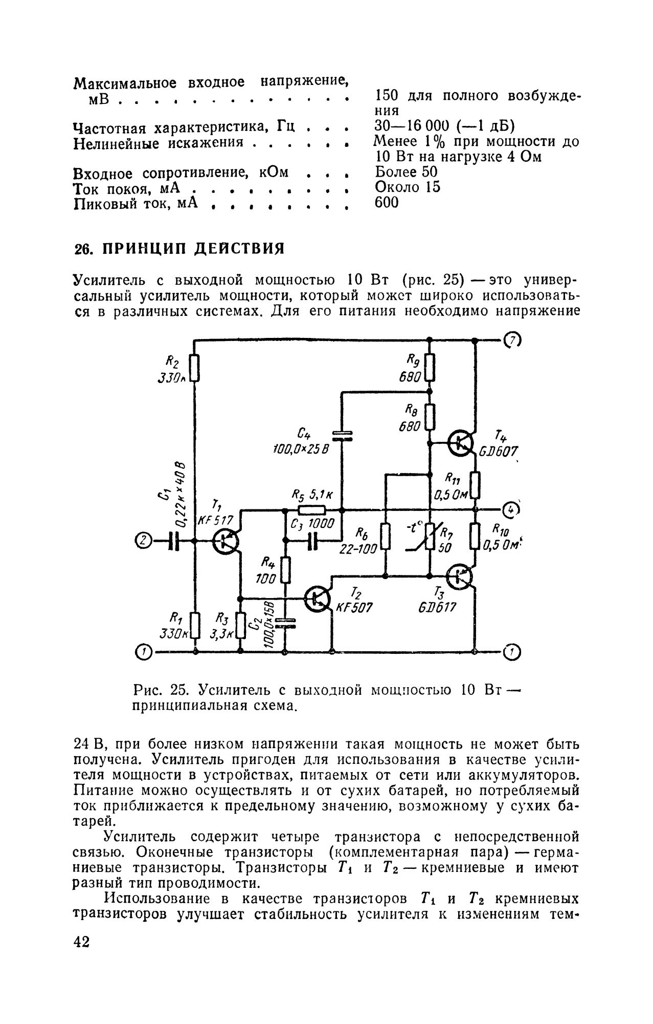

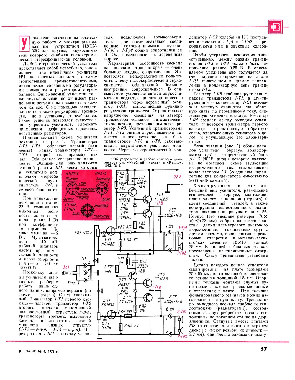

Юрию Робертовичу респект. Как раз ищу похожую схему.

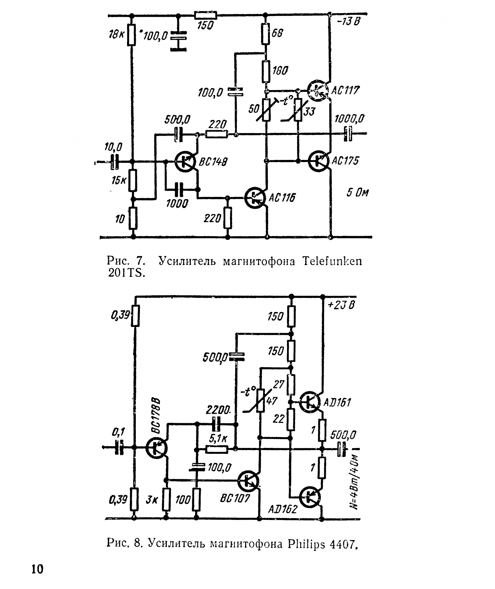

Может для Тлф, или небольшой мощности, проще как в книжке Иржи Свобода(1976 год!), подумаю.Посмотреть вложение 7791
Транзисторы есть из HARMAN /KARDON, 2SA1859 и 2SK4883
Схема от Филипса 4407 у меня пела на нашей паре П605-П701
А это вообще гениальная схема , то, что надо. Крутим полярность и на входе ставим 2П303.
Вместо германия МП37 ставим круть от Филипса. ВС 327 . У него усиление конское и предельные высокие. AD-шки на выход. Между базами пара резюков, один-термик.

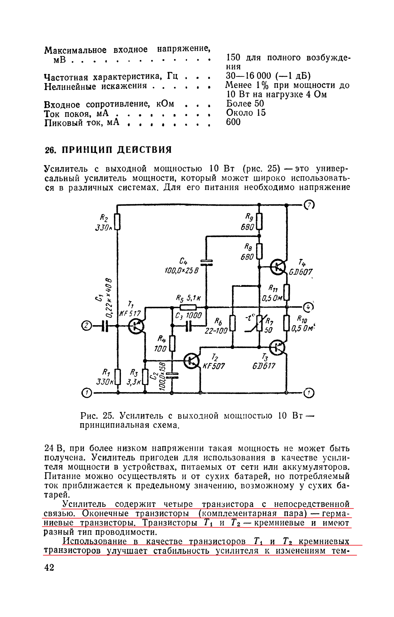

Вот она, Свобода
    178 KB · Просмотры: 212
    669 KB · Просмотры: 197
    502.1 KB · Просмотры: 194
    912.2 KB · Просмотры: 192
    657.5 KB · Просмотры: 213
    675.7 KB · Просмотры: 226

Вот она, Свобода

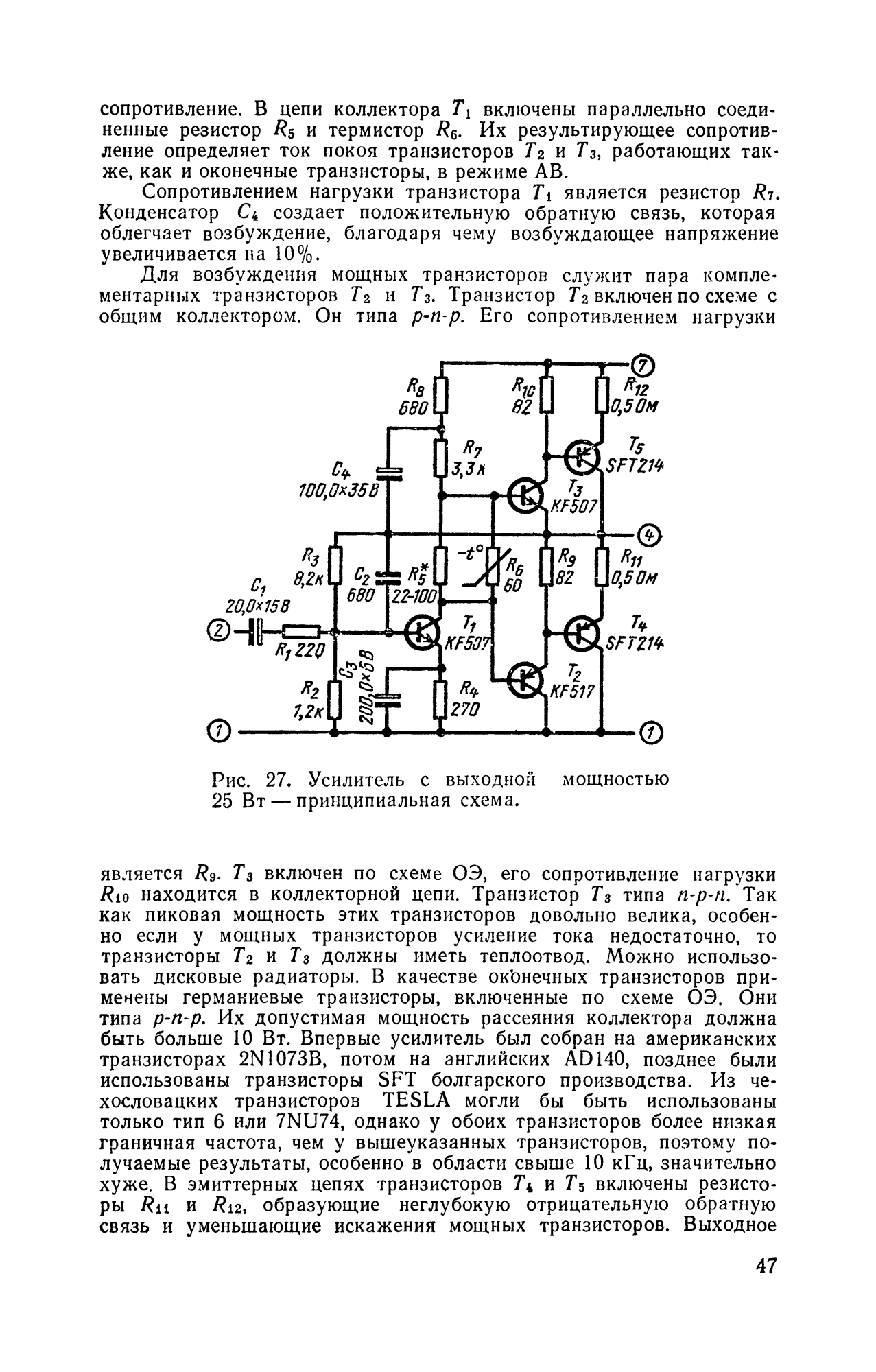

Схема рис 27 уже проблемная, два недостатка, низкое изначальное усиление и входное сопротивление, требуется согласующий каскад. Хотя, как-то играть будет .
На такой нужно тренироваться, потом довести до нормальной. Вот для нее как раз лучше всего применить на входе ВС337или 2SC2240

Для меня схема Худа самое простое решение для применения на выходе одинаковой проводимости транзисторов без выкручивания с квазипарами.
Собрал примитивную измермакаку на весу и соплях, чисто глянуть ворота рамок усиления по току разных транзисторов, собранных в эти дни .
перемерил заново по верной методике, цифры получились правильные.
На токе в 1 Ампер усиление ГТ906 оказалось 50, на токе 0,5а те же 50
1Т910 АД на 1 Ампере выдали бету 166, AD162 на ампере выдал 111 .
Это по-нашему. по-бразильски!
Собрал волю, соорудил правильную измерилу, глянул усиление на токе в 0,2ампера.
У П605 и 605А от 60 до 150. У ГТ906А всех по 60 . П 609 и 609А от 50 до 150.
1Т910 меньше сотни нет, в основном 120-180 . AD161 AD162 150-200.
    229.4 KB · Просмотры: 181

605й с эмиттерным резистором в 15 Ом и раскачкой от Худа (одна из схем нынешней статьи) около ватта дает на выходе. Звучит красиво. Чем-то даже интереснее прочих.
