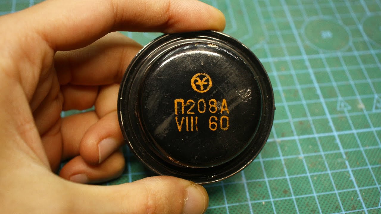

Зато есть п208

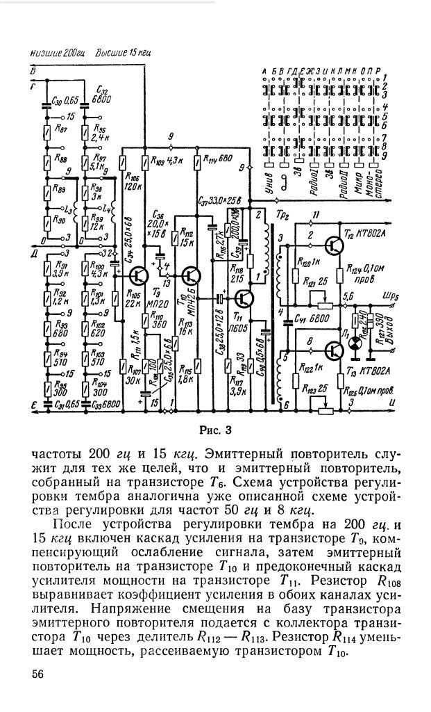

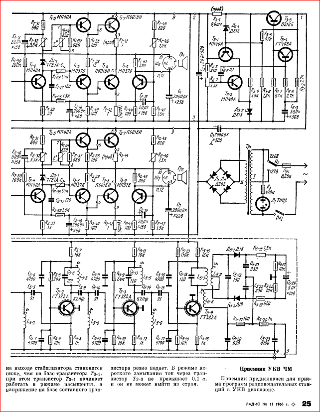

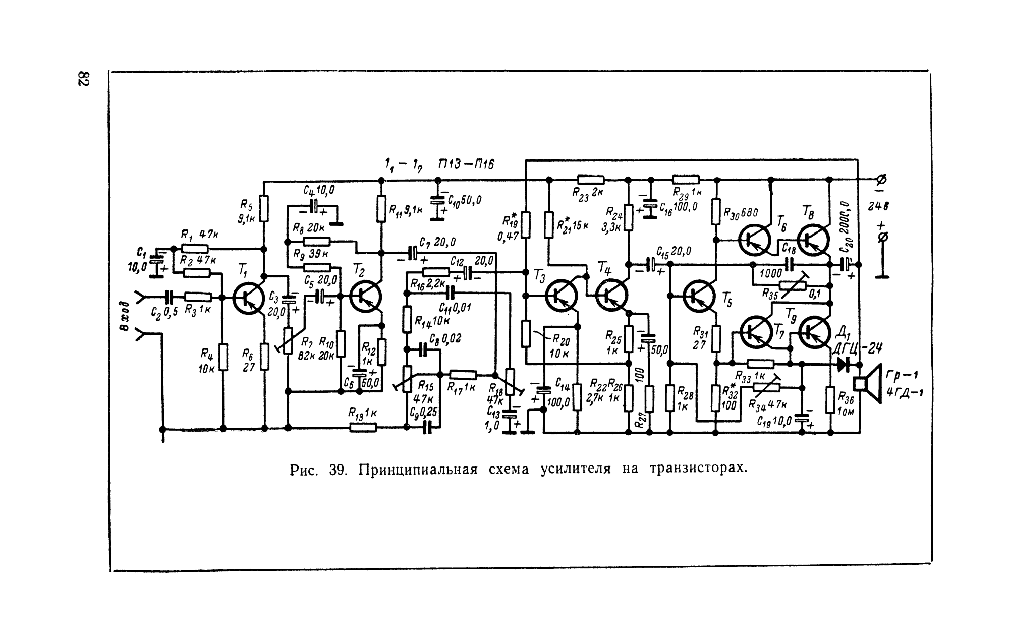

Почему я и Колосов, Бать и многие стараемся уходить от п213, п214 и тп. А вы еще похлеще, п210, п216-217...
    444.2 KB · Просмотры: 248
    647.9 KB · Просмотры: 225
    261.4 KB · Просмотры: 258
2,930
865

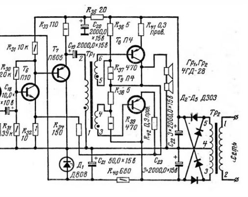

Перевернуть выход
Vj
Выход с ОБ, максимально реализованы частотные свойства П4.
Можно использовать в гибриднике (ТВЗ с двумя обмотками) и вперёд!
Можно попробовать с самым дешёвым Д-шником на 3110, лишь бы не просквозило:(

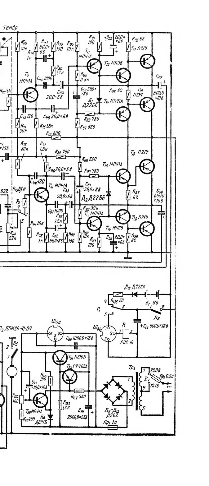

Даже дедушка Гендин п601 ставит

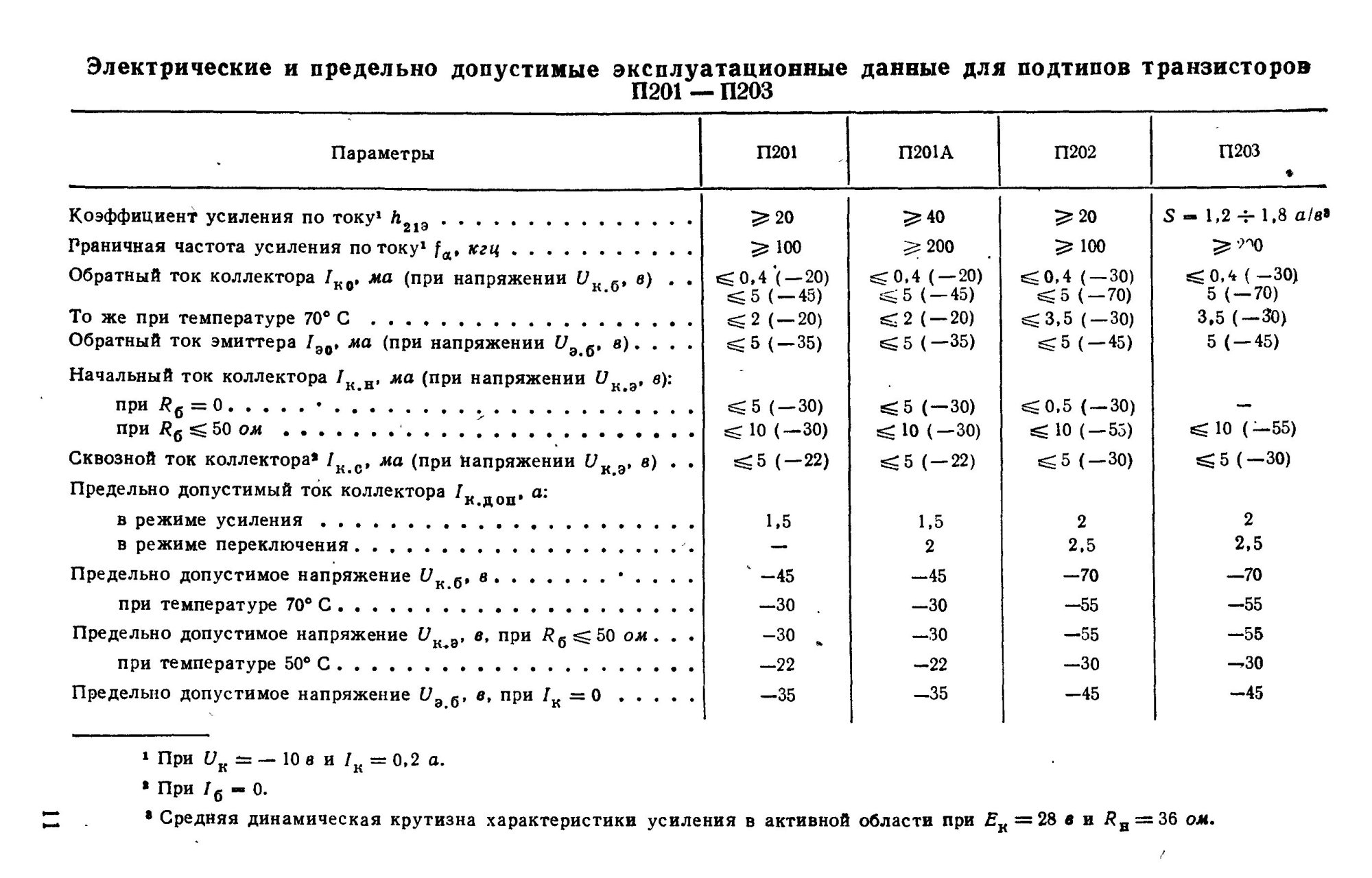

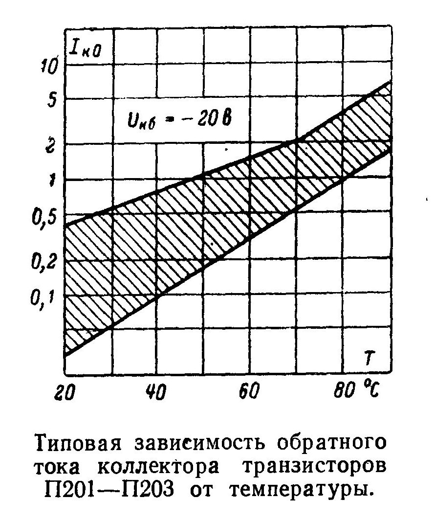

А в справочнике оговаривается измерение граничного К-Э с нагревом?
На примере П201 - П203
У германиевых сильно снижается напряжение КЭ от температуры и увеличивается ток нулевой, у кремния практически напряжение не меняется (при эксперименте иногда даже чуть-чуть повышается, иногда понижается), а вот ток коллектора нулевой увеличивается

Люди, скажите, по какой причине винтажные германиевые аппараты с ФИ трансформаторами перигрывают более поздние решения на комплиментарных парах или несимметричные на одинаковых пнп транзисторах. ? У меня было 4 усилителя с фи трансами, они на мои уши заметно лучше всех других . В частности были: Кертинг, Акустик Ресерч и Хит кит. Ну и множество более поздних.
28,303
13,620
Почему схемотехнически- скажу. Но как они звучат- не знаю, не довелось. Какой-то Акай послушал в начале 80-х, восторга не ощутил. Ну, играет.
    196.4 KB · Просмотры: 186
28,303
13,620
Не уверен, что он реально усилитель проверял.
Причина моих сомнений - отсутствие резистора Б/Э у транзистора Т8.
С этим резистором выходной сигнал сворачивается в дулю, схему перекашивает.

Раз пять про это рассказывал. В этой германиевой теме буквально пару-тройку постов выше.Точнее, пост 2432, вкратце.
А если чуть длиннее- все схемы без трансов вкачивают в базу заряд, а дальше он сам, рассасывается. На это время уходит и токи сквозные возникают.
