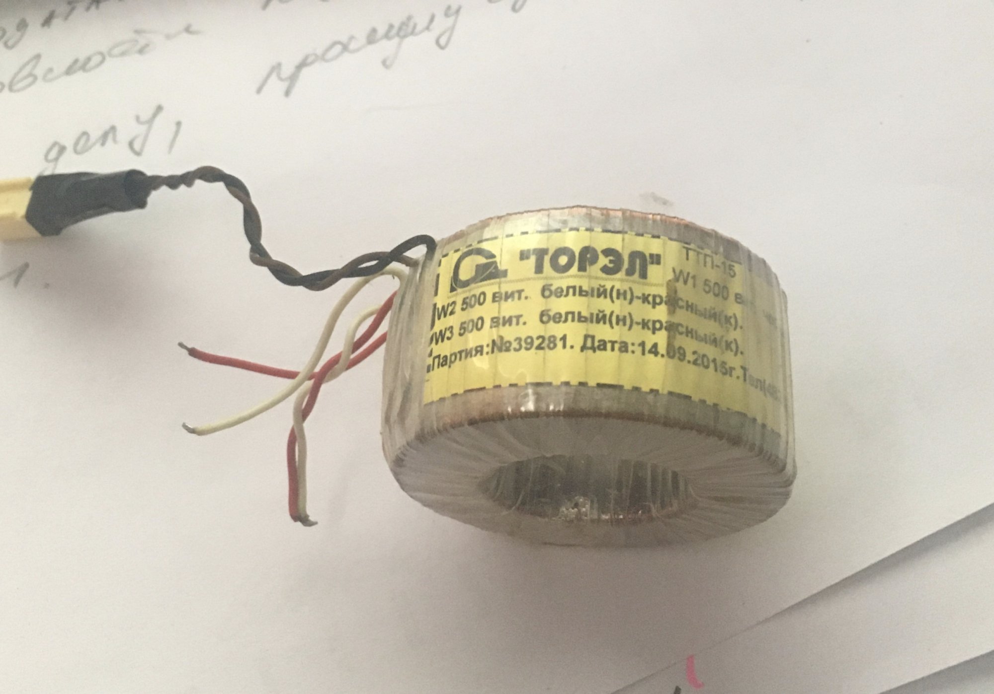

Подобных схем было море, наших и импортных. Потому что управление выходными транзисторами через межкаскадник самый правильный способ, со всех точек зрения. Вопрос лишь в качестве трансформатора. Остальное автоматом.
Потом плавно избавились от неудобного элемента, трансформатора, пошли схемы квази и комплементарные. И там уже половина преимуществ отвалилась в угоду простоте схемы.
Но об этом- никому.
Кстати, если найду П4 хотя бы пару, поисследую. А вдруг...

Выход с ОБ, максимально реализованы частотные свойства П4. Но к нынешним требованиям вряд ли подходит.

п10 поменять на кт940 , режим по току надо подстраивать , придется напрягаться )))
да и транс простой очень , железо 3-4 см2 витков 400 в три провода 0.15-0.22 удобней мотать )))

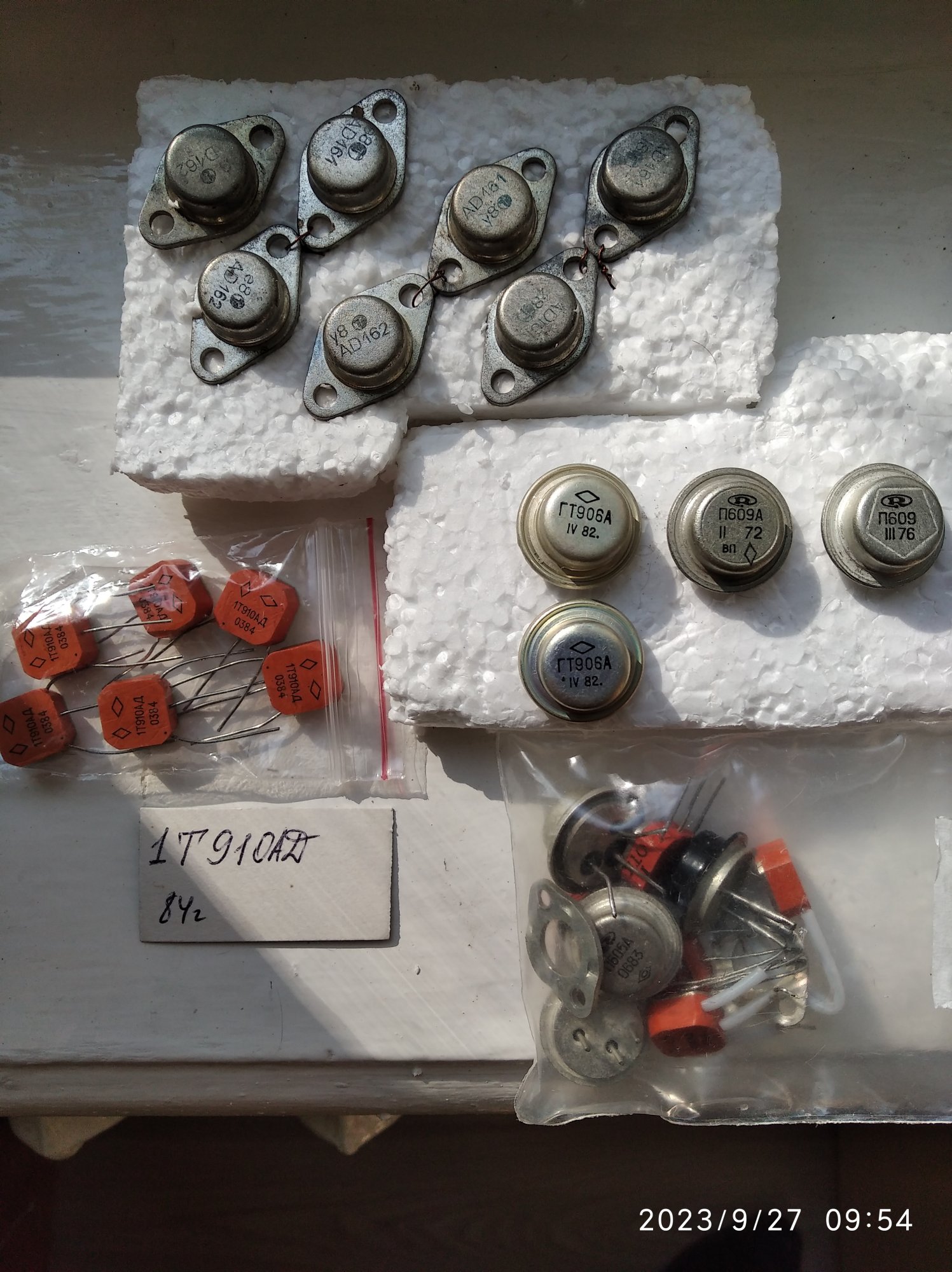

П217 не нашел. Есть П4А и П4БМ. Мелких германиевых много,а средние такие:
П203,П214,ГТ703,ГТ705,ГТ905, ГТ906. Ну и П210 конечно. Вполне можно собрать усилитель и послушать чем же он так привлекает некоторых и чем он лучше( не хуже. хуже) ламповых.
Затесался Тесла 2NU72. но он всего один. Очень жаль.
Хотя из маломощных есть Валво OC71, Тунгсрам OC72, OC75. Еще пара Тесла 105NU70 и диоды OА72. Какие наши эти маломощные транзисторы и диоды заменяют?
Да, есть еще Тесла KU607VB, но это кремний. Как и П701, П702, П306
