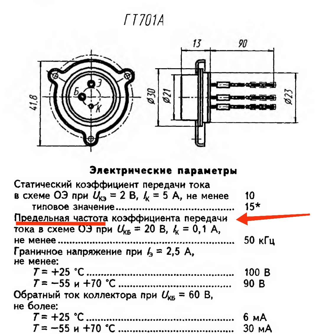

Я правильно написал 50 кГц предельная частота (Кус = 1), в справочниках также указано.
4,4 кГц - граничная, усиление на этой частоте 0,7 от усиления на низкой частоте
50 кгц -граничная частота с Ку=1. Предельная - на которой спад до 0.707 от усиления на постоянном токе 4-5 кгц . Граничная всегда выше предельной

Я не понимаю почему столько времени обговаривают ГТ701А не сравнив его с П210А. Очень похожие параметры. Импульсное напряжение кэ у ГТ701А -100 В при активнов запирании бэ. Постоянное напряжение кэ (вроде бы без запирания, но не указан резистор бэ) 55 В. У П210А постоянное напряжение кэ с запиранием в 1,5 В по бэ - 65 В.Тепловое сопротивление пк у ГТ701А - 1,2 °С/Вт, у П210А - 1°С/ Вт. Постоянная мощность рассеивания ГТ701А - 55 Вт, П210А - 60 Вт.
Грубо кажучи, ГТ701 клон П210. Не розумію надмірної цікавості публіки до обох.

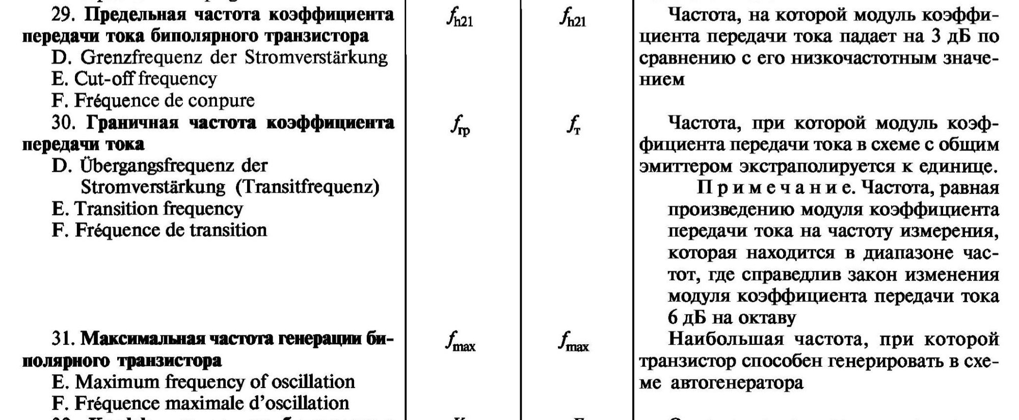

Вы правы признаю, попутал, смотрел в справочниках, сейчас нашел из ГОСТ20003-74 (актуален с поправками)
пост 4971
Ну так тогда все напутано
Вот у оперов есть понятие Бандвиз , полоса полной мощности, и всем все понятно, что это означает. Транзисторы - те же явления , термины применимы и к ним.
Усиление 100 в полосе 50 кгц, усиление 10 на 500кгц, усиление 1 на 5 МГц, но уже загенерит, крутанув фазу или сквозной ток его упалит.

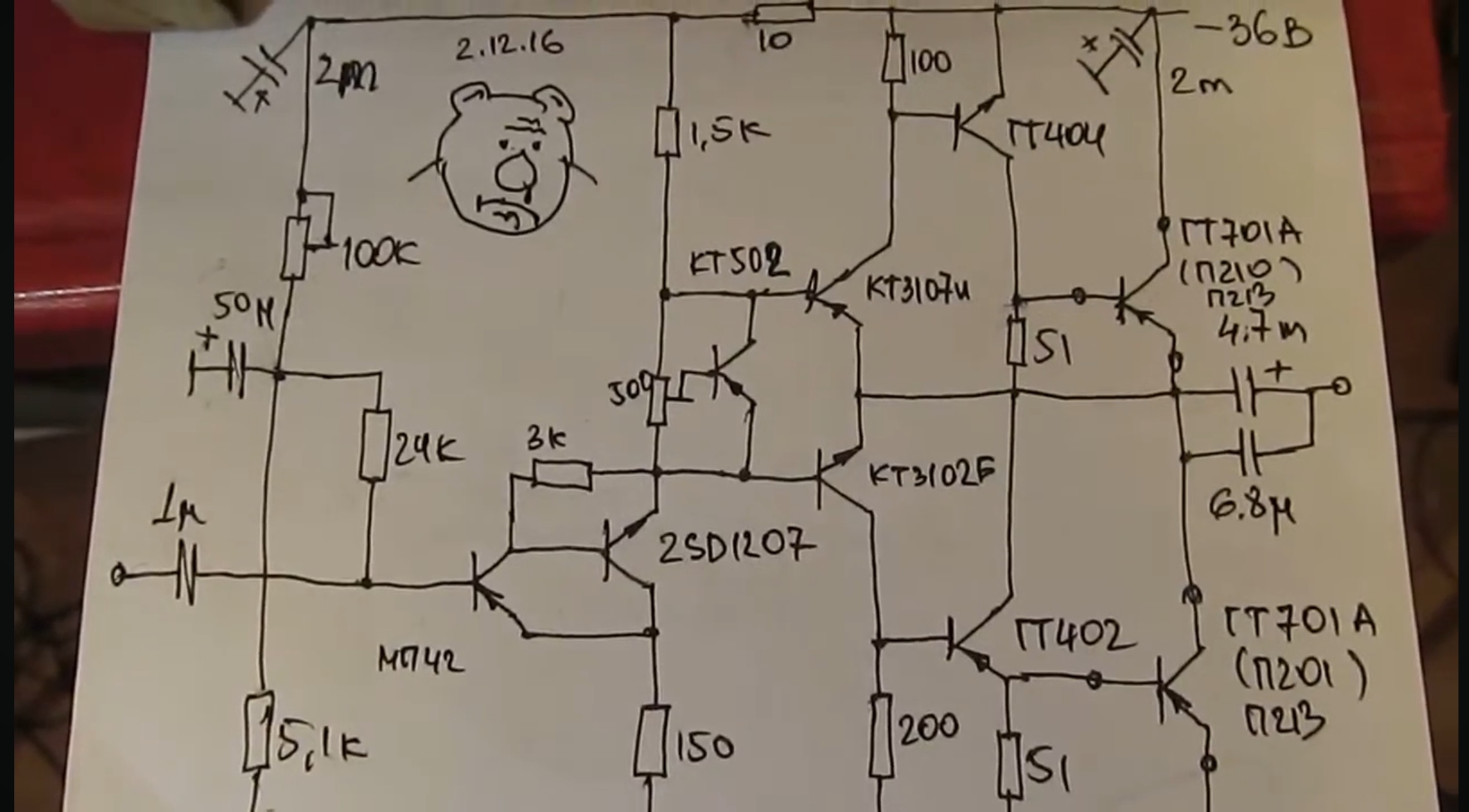

Так вот эта схема которая отлично поёт видео выше присылал. тут ОЭ?
ОК вверху ОЭ внизу. И чо? Типовой кривожопый выходной каскад, без ООС вообще не работает. Сочинение сумрачного гения, "лишь бы не как у всех".

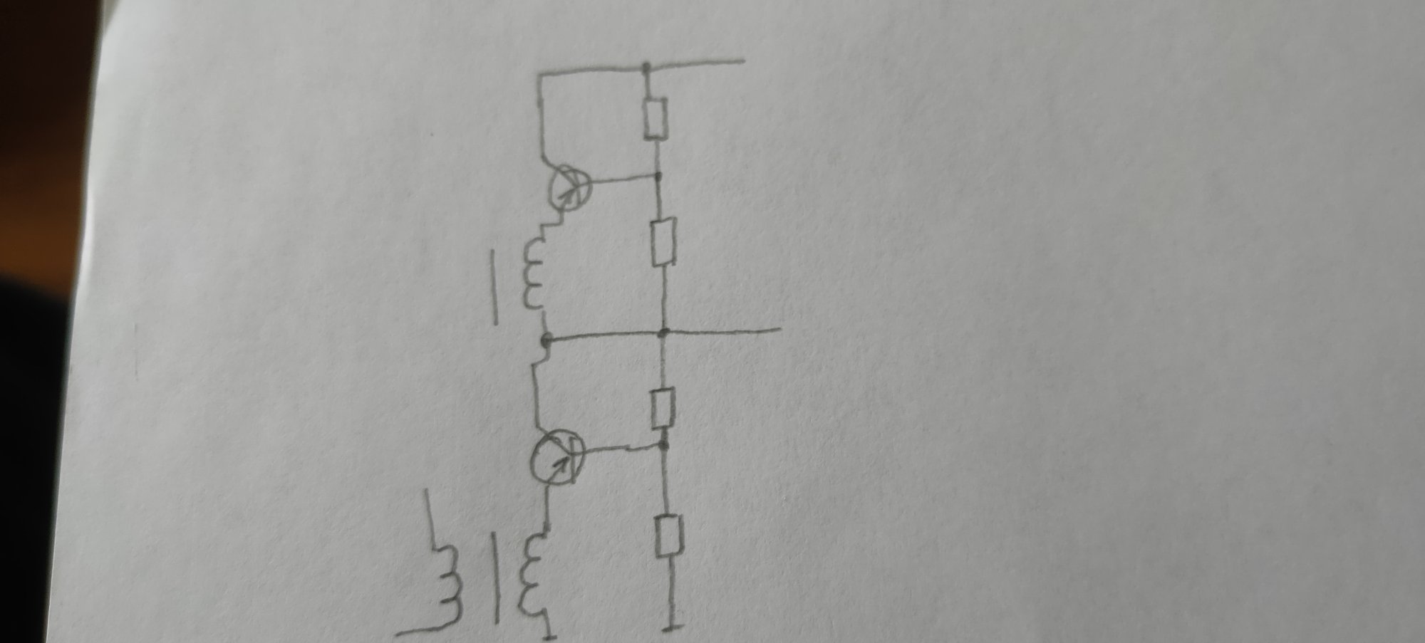

Сделайте с трансом усилитель Григорьева,если очень хочется
Александр надеется на ОБ , тогда точно придётся умощнять усилитель Григорьева до трансформатора
    116.6 KB · Просмотры: 55
Григорьевский трансовый выход чешет с симметрией далеко и ровно даже без ООС .
С ООС все как бы круче, но появляется звон от резонансных дел в самом трансе, картина портится и портит настроение.
В выходном каскаде есть небольшая местная ООС через резисторы 180 Ом с коллекторов на обмотки трансформатора ,плюс дурной конденсатор параллельно одному из них
У Григорьева ВЧ транзисторы кт908 в оригинале
Есть живой Кёртинг, на котором изучил поведение такого вых каскада. И уже потом вспомнив про Григорьева, нашел его схему. Очень необычная схема, одни и те же детали работают в нескольких узлах, схема простая и одновременно непростая в тонкостях работы и настройки. Самое неожиданное на копеечных деталях сделать такой вундерский усилитель. И ток покоя там, - обратите внимание! 400ма.
