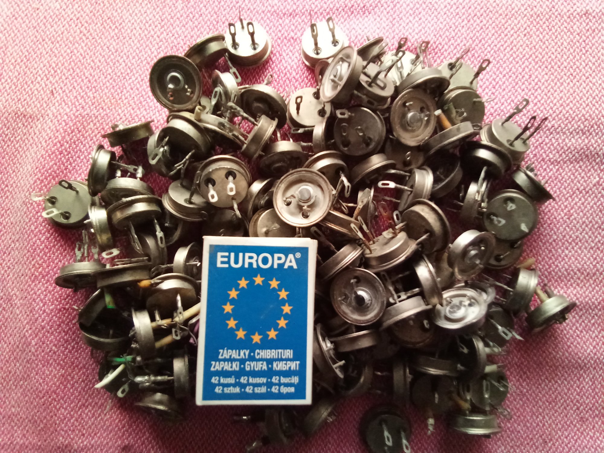

Германиевые УНЧ
Осталось найти германиевый клад:)
Вот схема для гт806,вместо 22ом подстроечников германиевые диоды поставить,ну и полярность сменить
с одними диодами может не вытянуть максимальную амплитуду .
Крышки уже цветмедь ушли
