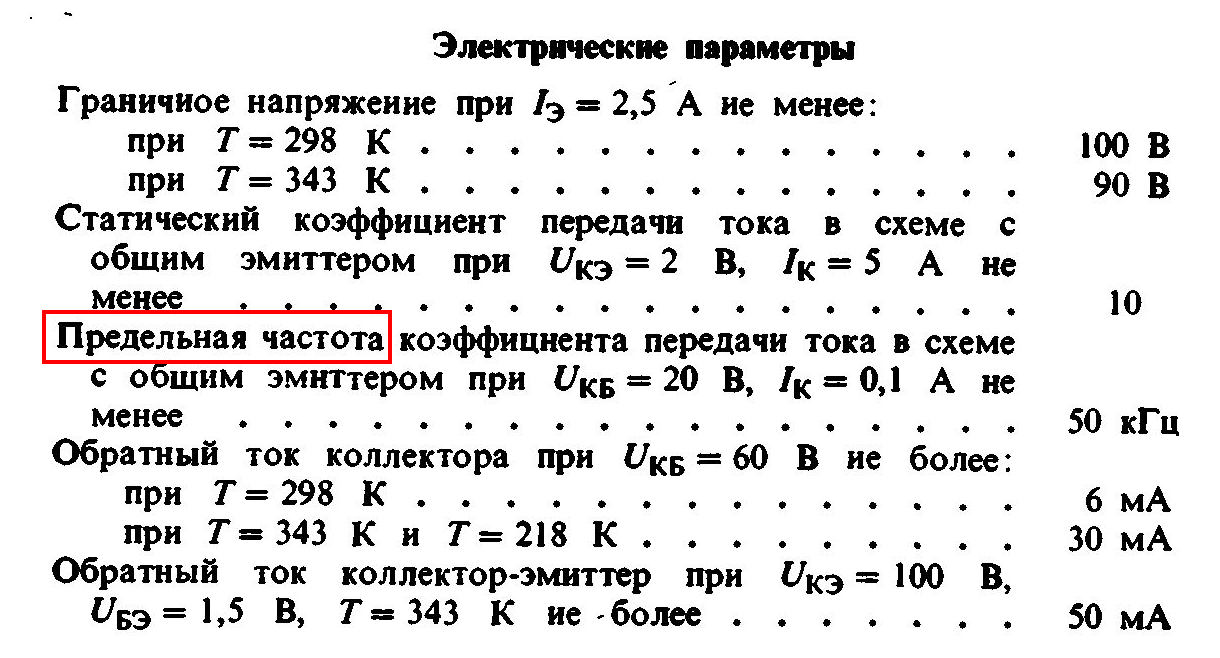

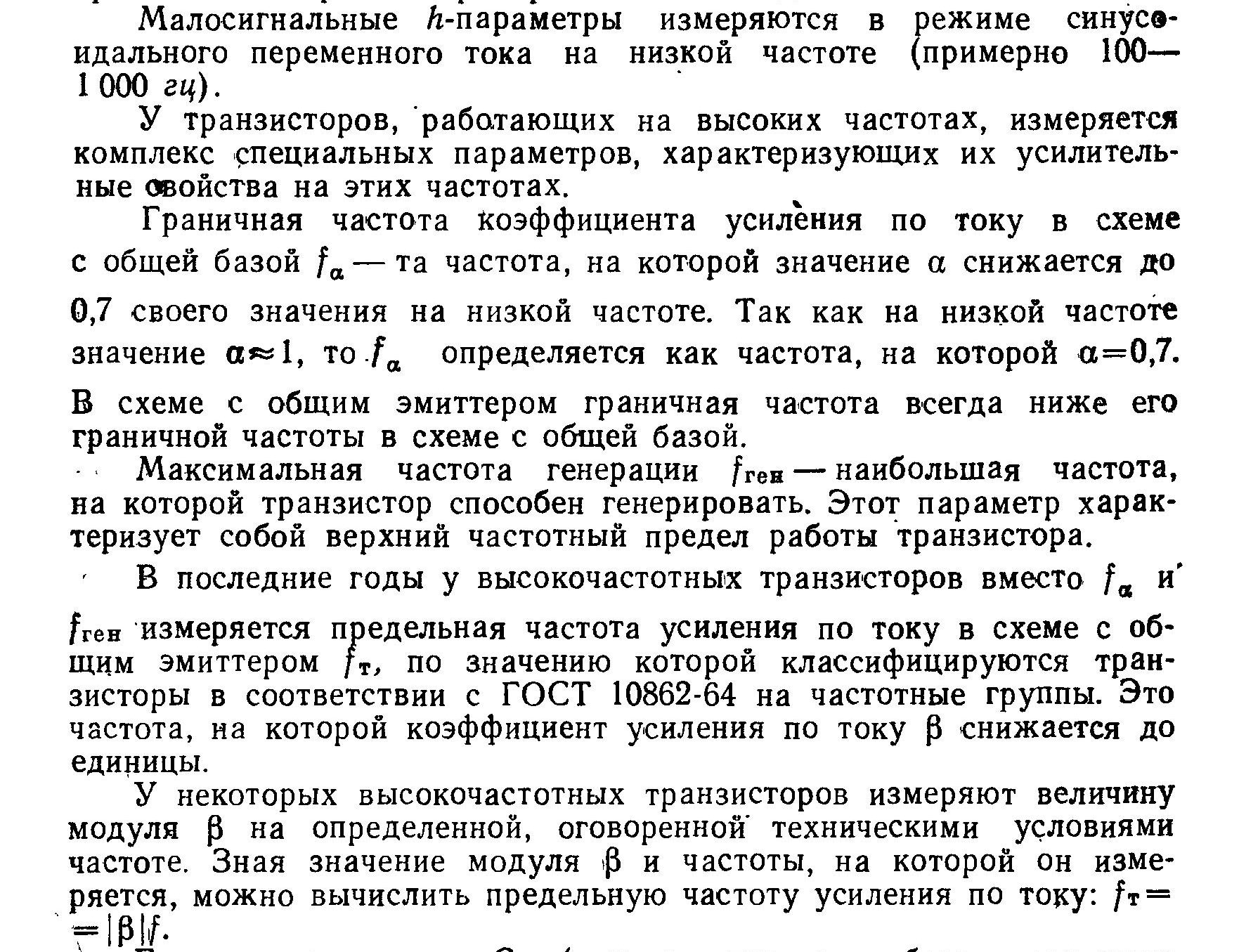

Столько споров про частоту транзистора. Но многие даже не задумываются что пишут в справочниках, говорят про девочек наборщиц допускающих ошибки, но на самом деле многие не умеют читать справочники.
Вот возьмем пресловутый ГТ701А.
- "как так он намерил 4,4 кГц, а в справочнике указано 50 кГц, как так?".
Объясню подробнее. Смотрите вырезку из справочника по транзисторам в которой есть пояснение по частотам:
В разных справочниках могут быть разные частоты, но обе верные. У ГТ701А 4,4 кГц частота ГРАНИЧНАЯ, а 50 кГц ПРЕДЕЛЬНАЯ.
То есть транзистор будет усиливать частоты выше 4,4 кГц вплоть до 50 кГц, а не обрушится после 4,4 кГц, просто усиление будет уменьшаться до 1 на 50 кГц. Вот после 50 кГц он уже не будет усиливать, а будет подавлять. Также на частотах от 4,4 кГц до 50 кГц будет наблюдаться увеличение тока через транзистор и соответственно и его нагрев. Также на повышенных частотах повышается требование к драйверным транзисторам, так как усиление выходного транзистора падает что требует от драйверного транзистора повышенного тока. К тому же в усилителях падение усиления нивелируется ООС, то есть просто часть усиления будет браться от предыдущих каскадов.
Мои замеры были произведены ГРАНИЧНОЙ частоты, то есть уменьшение усиления до 0,7 от усиления на низкой частоте. В начале темы сделана небольшая ошибка, которая указана в посте 22, после неё замеры были стабильные. Также хочу отметить что в справочниках указана частота при определенных режимах измерения, я попробовал измерять при разных токах коллектора.

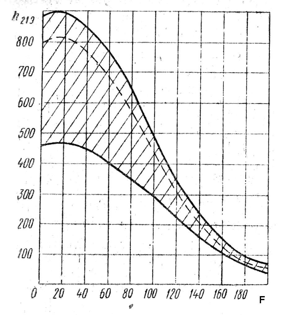

Понятно,что транзисторы эти весьма дубовые, однако, если есть желание выжать с них по максимуму, нужно не забывать про величину резистора БЭ. Вот график,не помню уже, что за усилитель и какие транзисторы, но весьма показательно. А подавать сигнал через 5 килоом, явно за гранью. R13.R14 резисторы БЭ.
Поэтому надо такие транзисторы активно запирать трансформатором, а не просто через низкоомный резистор закорачивать транзистором драйвера.

Да, обратил внимание, что транзисторы с низкой бетой имеют плавный спад АЧХ, а с большой бетой гораздо более крутой спад, даже при одном типе транзистора, напоминает вот такое
Не раз про це згадував. Що транзистори з низькою бетою загалом більш лінійні за супер бетисті.
Майже на кожних ВАХ це наглядно видно.
https://ldsound.club/threads/vybor-tranzistorov-dlja-usilitelja.643/
У ГТ701А 4,4 кГц частота ГРАНИЧНАЯ, а 50 кГц ПРЕДЕЛЬНАЯ. - с точностью наоборот
Для чистоты эксперимента нужен низкоомный источник сигнала

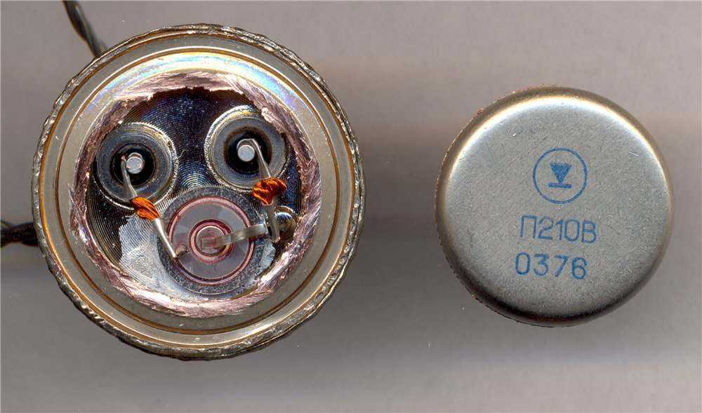

Є така суб'єктивна думка у дуже вузьких колах прихильників германію, що великий кристал (як то у П210) дає чарівний бас, якого нема у ГТ806 і йому подібних...
    57.5 KB · Просмотры: 72
Стосовно чарівностіґ легкості "германієвогл" басу, як такого, немає ніяких заперечень.

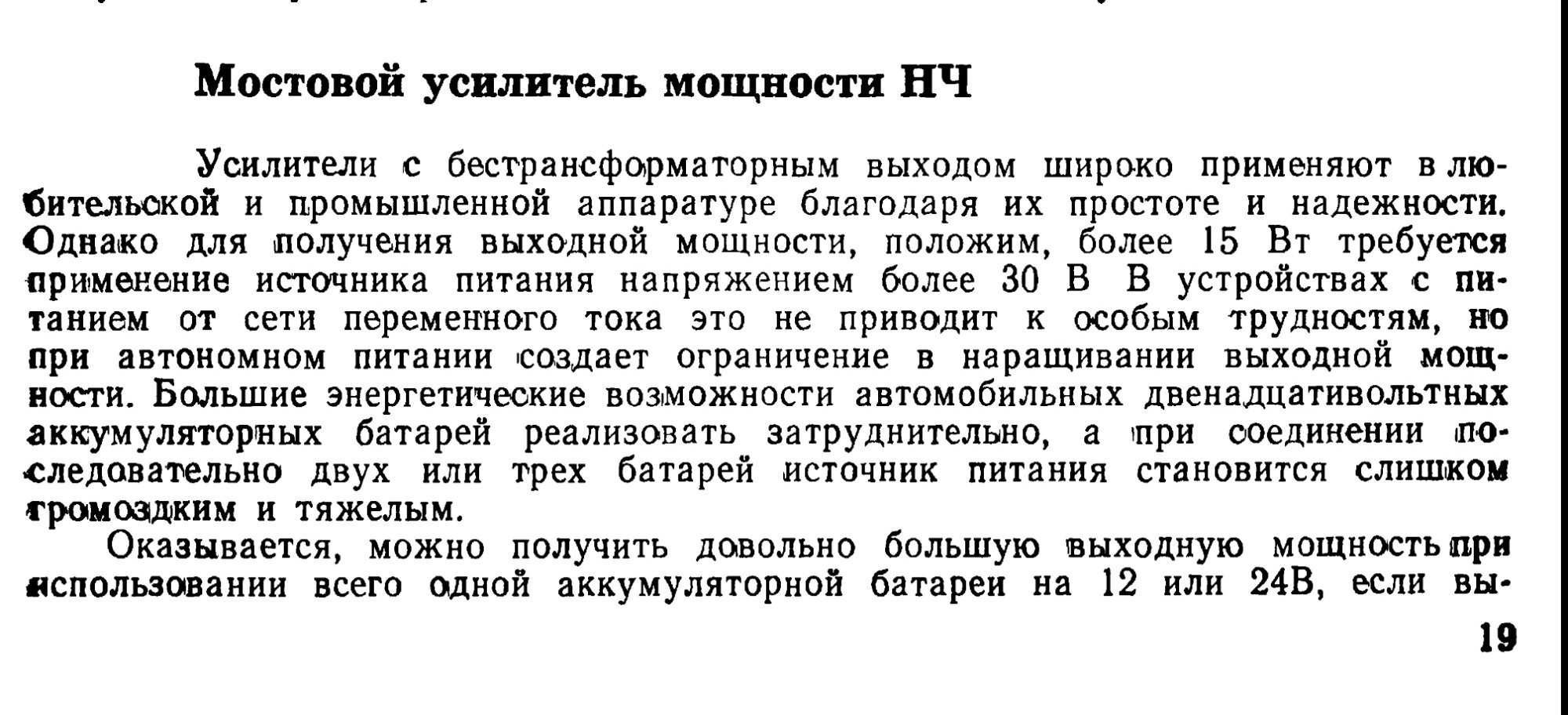

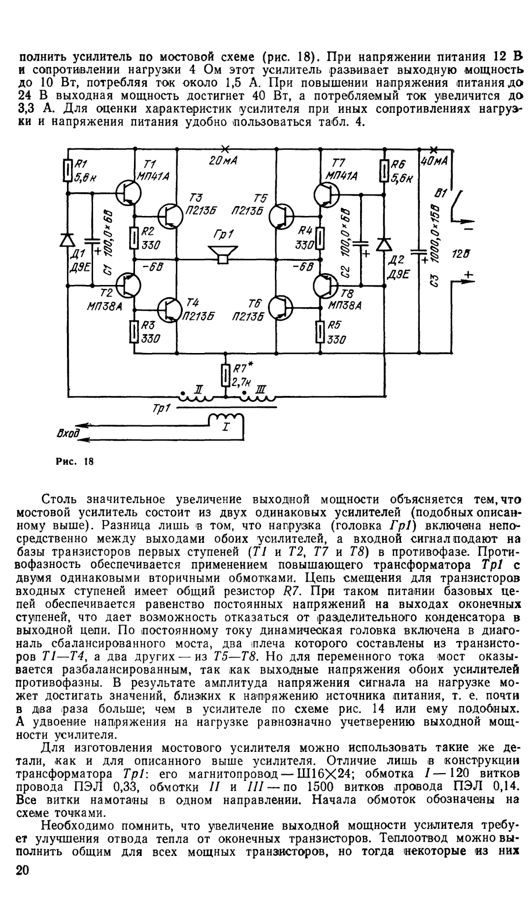

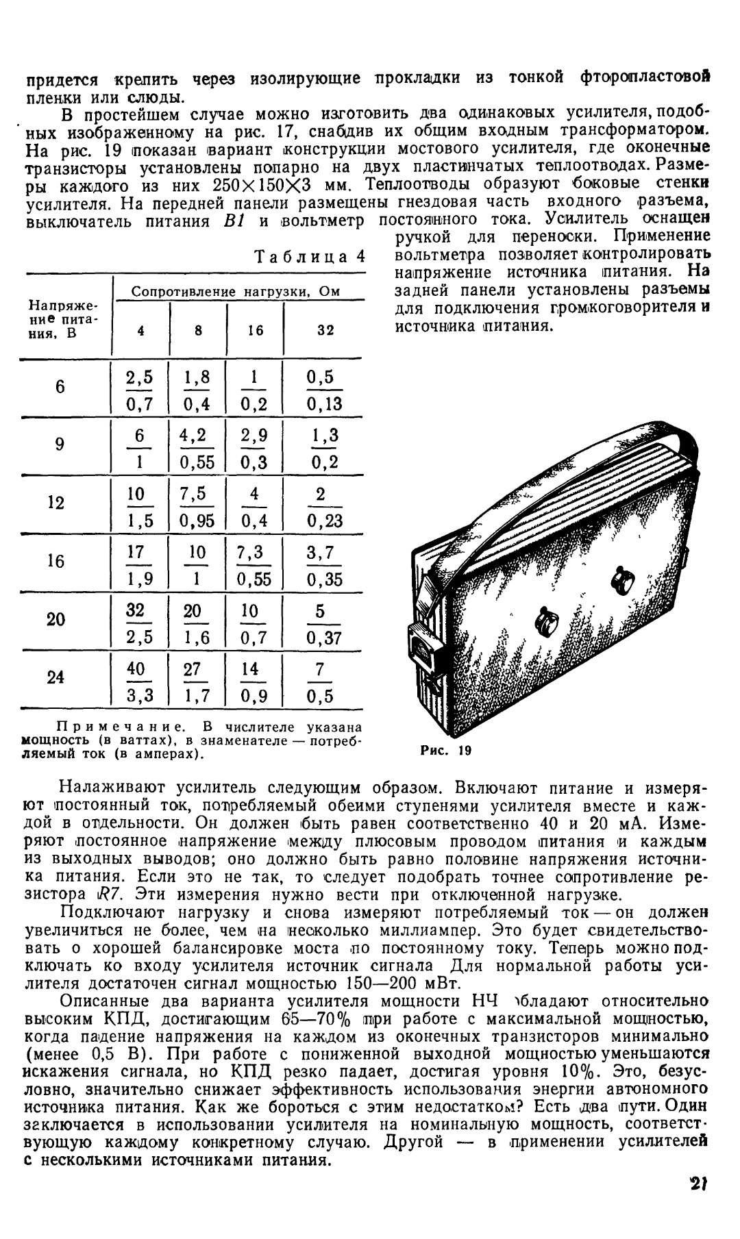

Да просто впервые увидел схему мостового германца.
мне вообще не понять как это работает? И почему трансформатор на входе и можно ли вместо него ставить импульсник?
А в целом
чтоб понять как это все фазируется
и как учетверяется мощность надо видимо подучиться годик
мне вообще не понять как это работает почему трансформатор на входе
Два квазикомплементарных выхода (как в Аккорде) управляются противофазными напряжениями с трансформатора...
Ничего хорошего о нём сказать не могу:)
А в целом
Фазируется обычной намоткой обмотки с отводом от середины, удвоение напряжения по сравнению с обычной полумостовой схемой приводит к почти учетверению мощности (по формуле) . ООС нет
Помните Вам Neulo давал схему расщепителя для моста на одном транзисторе,так вот тут расщепитель выполнен на трансформаторе.
Оос в схеме нет,так что два квази повторителя дадут ступеньку в классе АВ,кроме того нагрузка подключена напрямую ,а защит нет,при сгорании выходника,постоянка пойдет через ди намик и спалит его
Если поставить кондеры на выход это защитит динамик,но отсутствие поляризации на них тоже плохо,спасет дроссель параллельно динамику,но имея его,можно собрать лучшую схему моста,типа как в туристе,с однотактными повторителями в плечах без ступеньки
