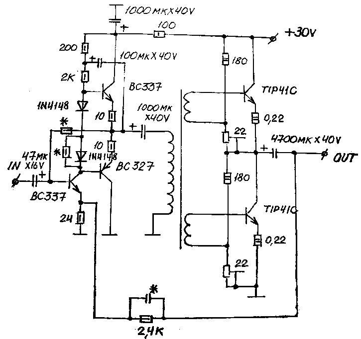

Вот схема для гт806,вместо 22ом подстроечников германиевые диоды поставить,ну и полярность сменить
    8.6 KB · Просмотры: 124
В этой схеме отсутствуют сквозные токи, как таковые.
Сквозные токи есть и в цирклотроне. Ток покоя не идёт через нагрузку, а проходит по кругу: транзистор 1, транзистор 2, источник 1, источник 2. Поэтому опасные сквозные токи и в этой схеме могут если оба транзистора выходного каскада сильно открыты.
