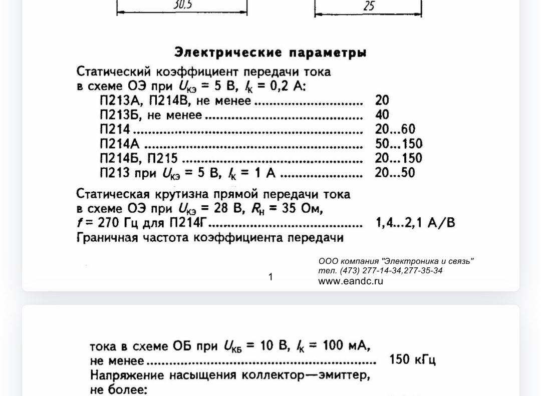

Германиевые УНЧ
предельная частота указана чаще всего для схемы с общей базой, как самая шустрая. С общим эмиттером мы делим ее на бетту, получаем фиг да ни фига. Зато честно.
Объясните про этот параметр "Предельная частота коэффициента передачи тока транзистора для схем с общим эмиттером и общей базой"
Почему если для п213 он 150кгц
Для гт701а он 50 кГц
То в реале гт701 лучше по верхам?
( Зависит от глубины обратной связи?)
И почему на самом деле прекрасные верха идут, когда этот параметр равен 1 МГц?

Германий Р.30 вольт 3.5 А. 27, 5 ватт. бета 30-100. предельная 450 кгц.
Дело за малым .делим энти 450кгц на бету 100, получаем предельную 4, 5 кгц в схеме с ОЭ. Охрененно далеко, аж 4. 5 килогерца. делали Муллард Сименс Валво.

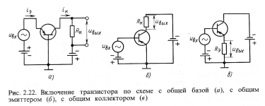

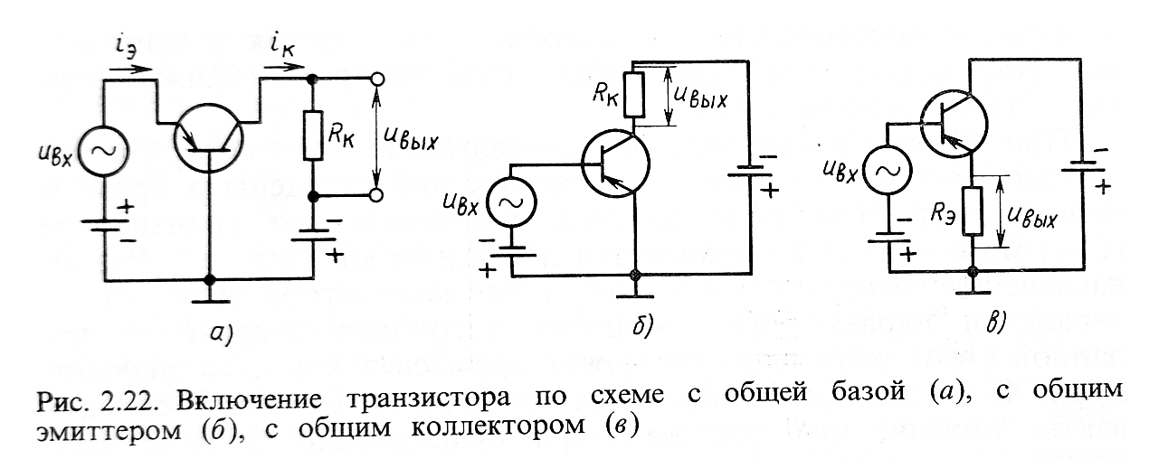

Ответ тут как я понял.
Включение с общей базой
    114.1 KB · Просмотры: 40
Ні. Відповідь дає наука схемотехніка. Тобто мова має йти не про транзистор, як такий, а про каскад на цьому транзисторі і паразитні параметри транзистора і їх вплив на сигнал з урахуванням особливостей схеми і номіналів компонентів що її складають, і режимів. І потрібно розуміти, що ширина смуги підсилення залежить не від бети, а від коефіцієнта підсилення каскадом напруги сигналу, зокрема. І багато інших чинників.
Різні каскади, виконані на одному й тому самому транзисторі, матимуть різні граничні частоти.
Наконец-то! 50кгц.у 701 с ОЭ, и у 403 8кгц с ОЭ. Это значит на 701х 20кгц снять влёгкую, даже выше.

У гт 403 указано более 8кгц это для ОЭ, и делить на бэту не надо,причем скорее для экземпляров с бэтой под 100...150,при меньшей будет выше(до 20кгц)
а для 701 50кгц это для ОБ,а для ОЭ делим на бэту и выходит около 4кгц

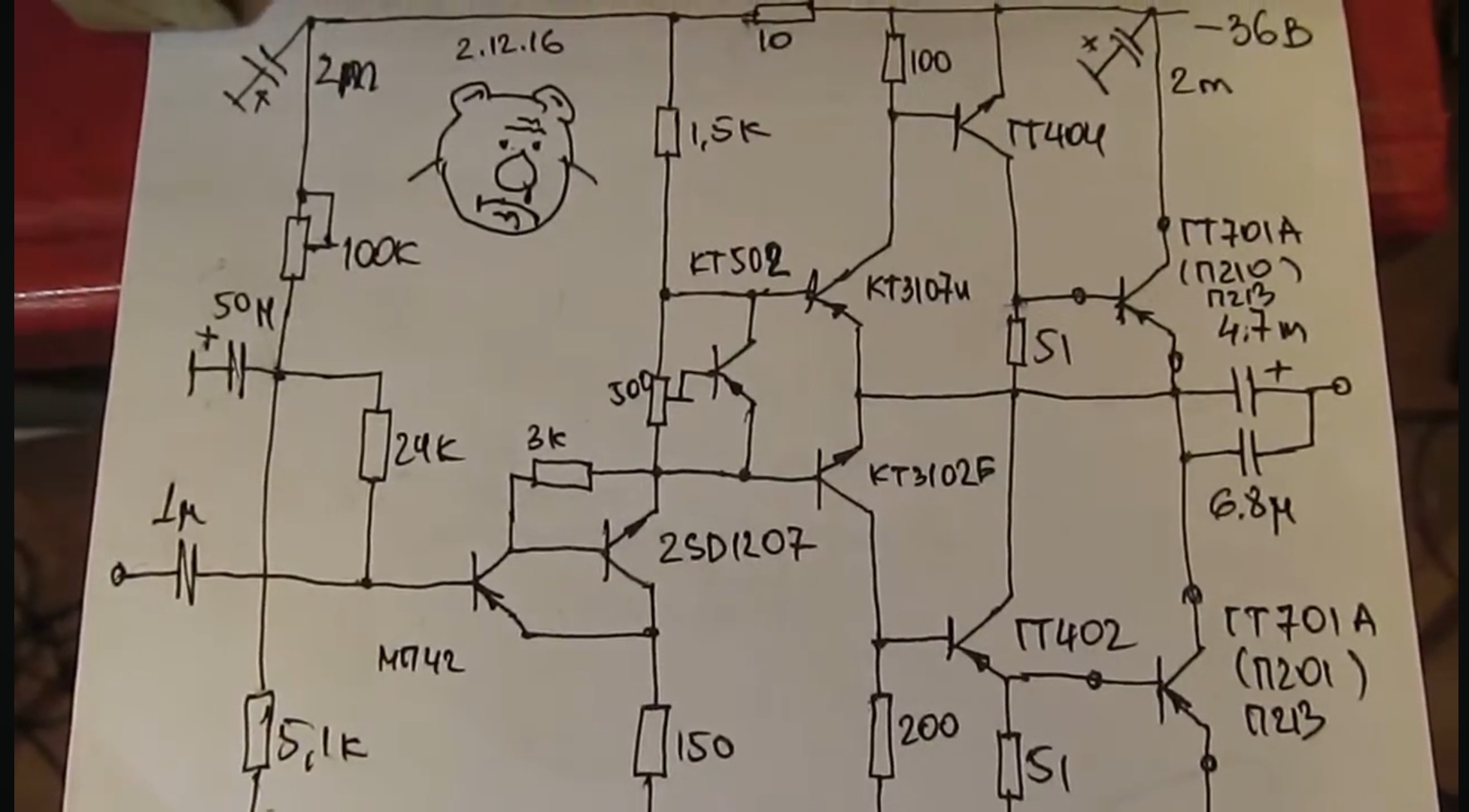

ТДА 7056 Мостовой. (На схеме из интернета) При осмотре телека возникла непонятка, сама микросхема на огромном радиаторе-одна. Ног примерно 10-12. Дико пыльная, времени глянуть без пыли не было, что там за марка. А родной паспорт не найден на обычном месте.
В моём случае архисложно осуществить демонтаж гт701а с радиаторов.
Крепёж закрашен, закис намертво и не поддаётся демонтажу, только спиливанию.
Поэтому время от времени всплывает вопрос использования их в готовом виде
В канале, ссылку и схему с которого я привёл человек сделал работающие усилители на всех известных советских транзисторах. А некоторые без оос он доводил.
Он говорит, что ему гт-701a больше понравились по верхам чем п213.
И говорит что все зависит от глубины обратной связи.

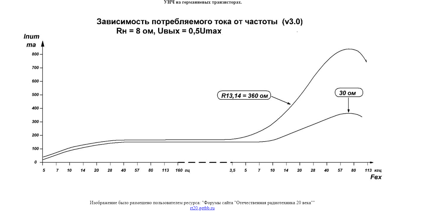

И самое грустное, за полвека никому эта несуразь в ум не пришла. А пришла, когда этих феерических 50-килогерцовых днем с огнем. Осталось справочниками друг дружку - по мусалам.

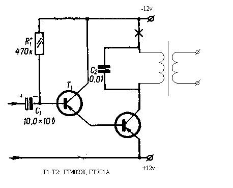

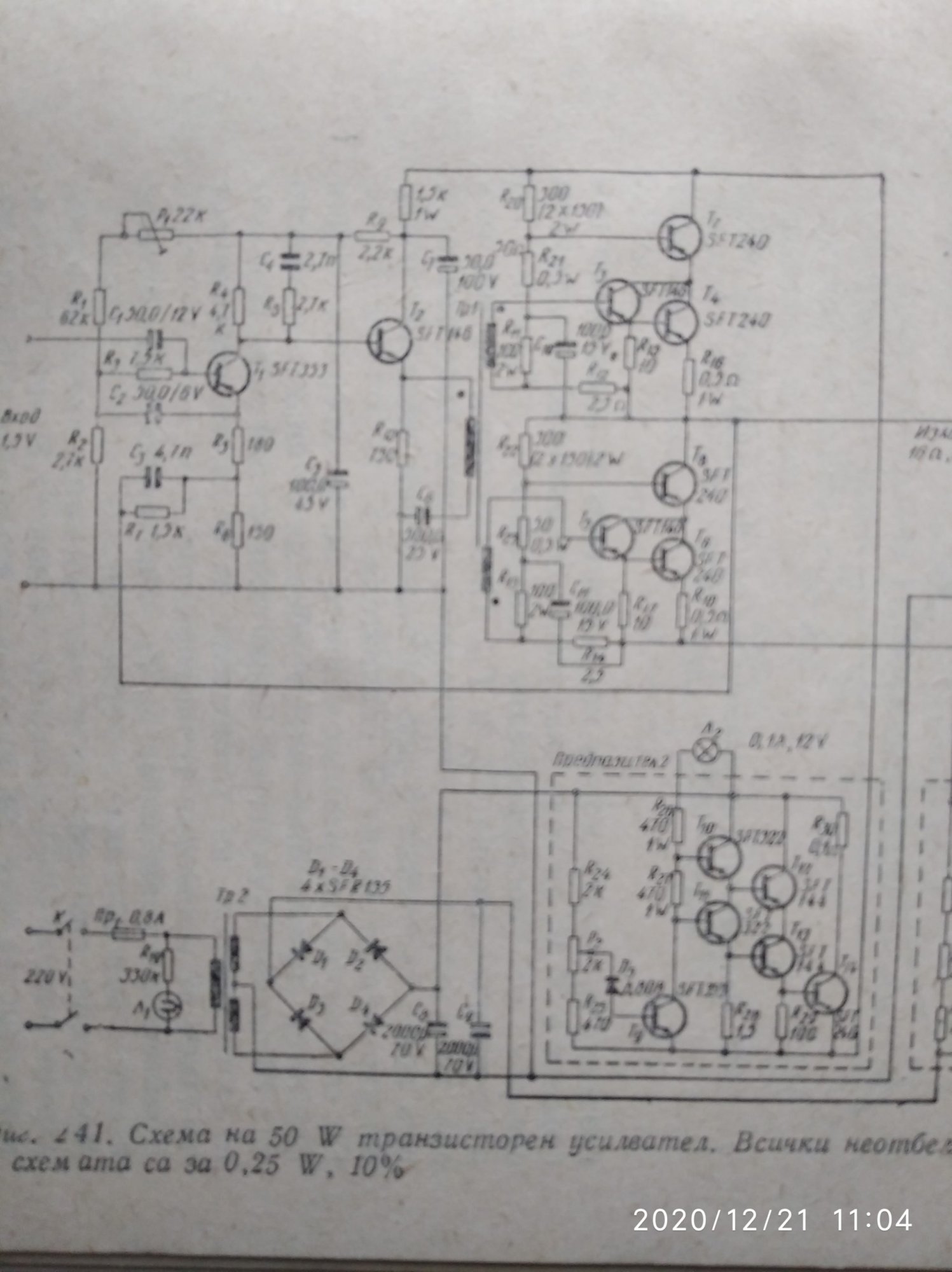

Схема найденная вами у болгар ,позволяющая выжать максимум частоты из низкочастотного германия и даже с одним из транзисторов типа П217 ,ГТ 701(каскод)
    233.1 KB · Просмотры: 197
Выходное у плеч слишком разное,но это даст 2ю гармошку,так что может выйти не плохо,даже без каскода раскачка трансом будет лучше чем квази
Да, но есть засада, трансформатор. От него все зависит. Автор очень грамотно подошел к задаче, но оказалось, что такая схема давно применяется в промышленных германиевых усилителях . Схема лишь адаптирована к доступным в те годы SFT 214 и 240.
