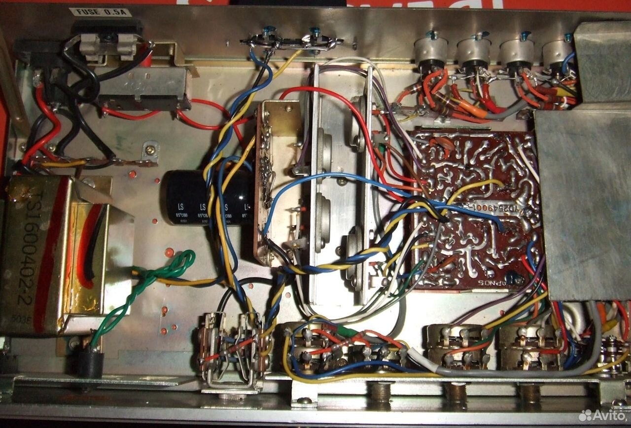

Еще один Аккорд-201.
Да частота то получше аккорда и бета повыше и транзисторы тошиба

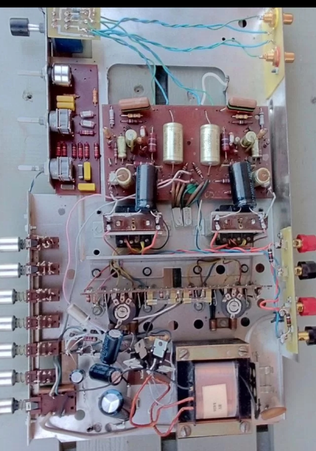

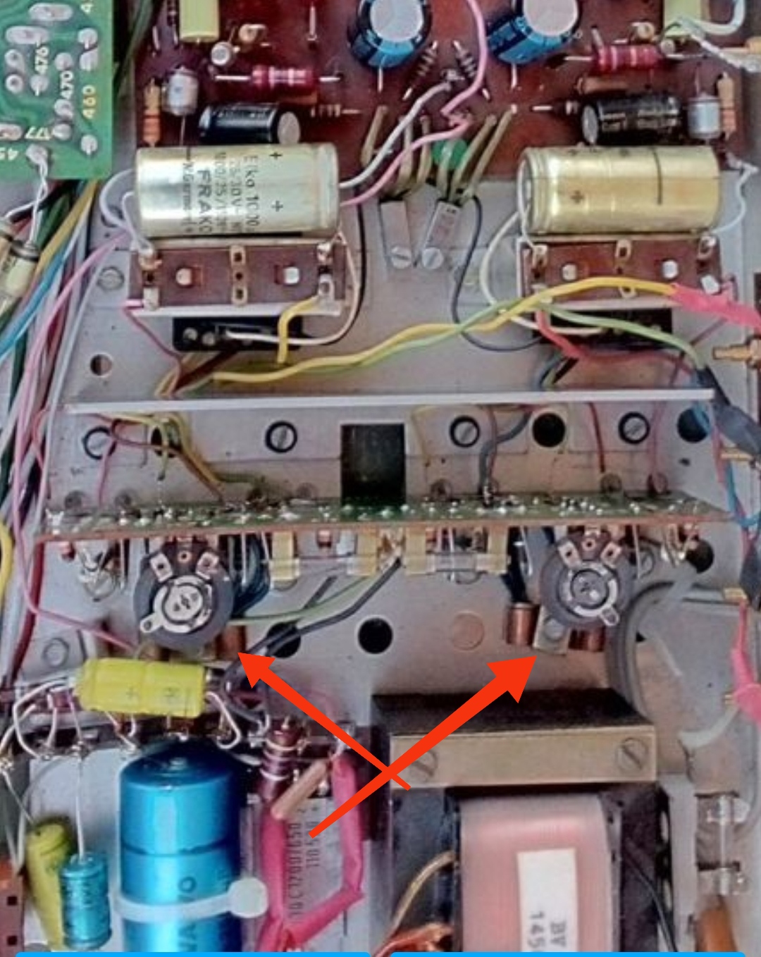

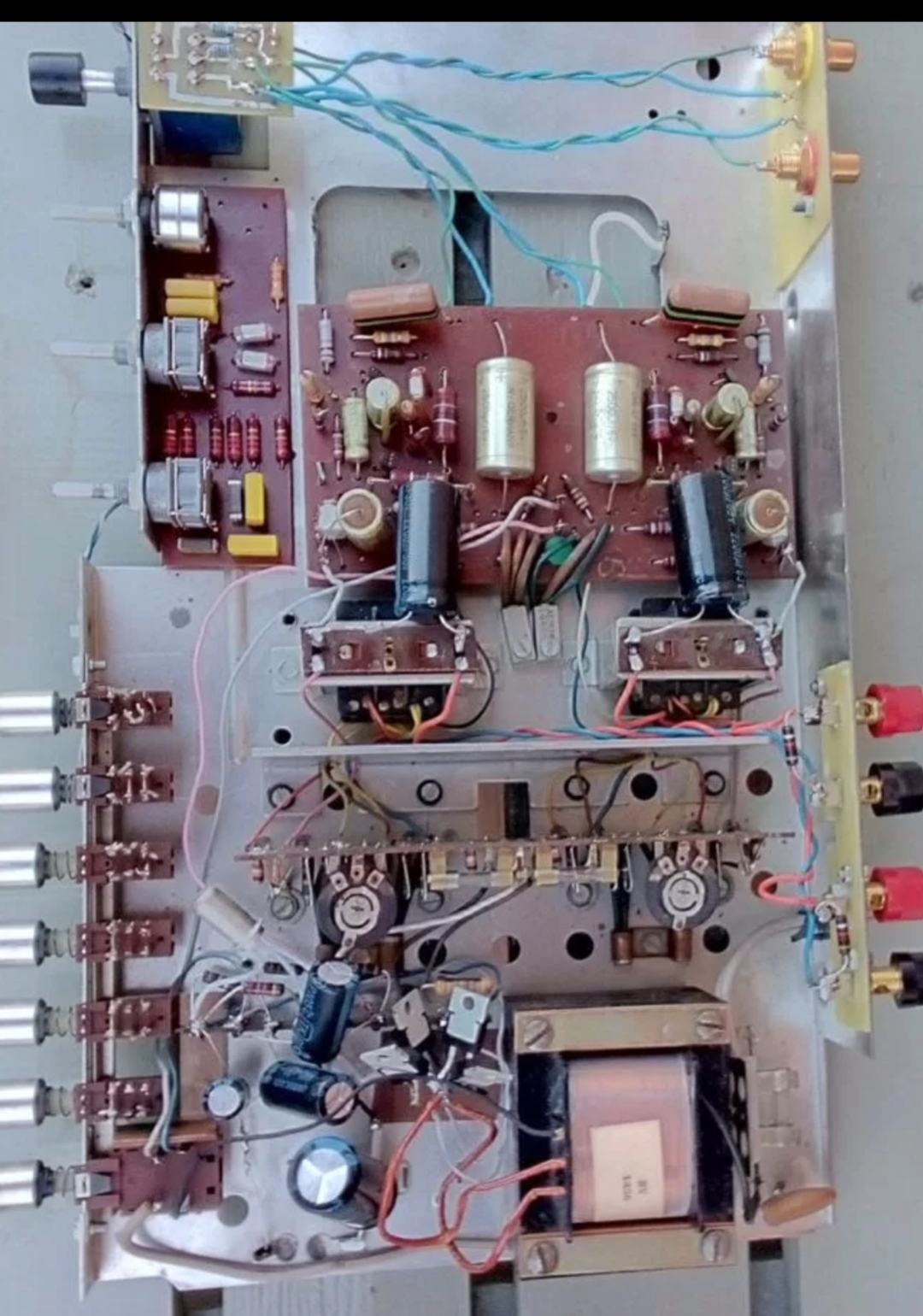

Купил тут копаный кёртинг без преда теперь схему ищу
Korting Neckermann 821/764
Да никакой разницы. Такая же дрянь.
Я также подумал и не стал покупать эту дрянь за 9.000 руб
А вот кертинг без преда типичный продукт последствия форумных советов -отключить тонкомпенсацию, сделать обход темброблока.....
Но как раз под мой проект -туда надо как то вкорячить 2 преда- 1под минуса, и второй под гитару.
Или тупо минипульт на вход
Единственный плюс в перекопаном усилке -уже rca стоят и винтовые разъёмы для колонок,
ну и относительно рынка может цена по нынешним временам почти демократичная

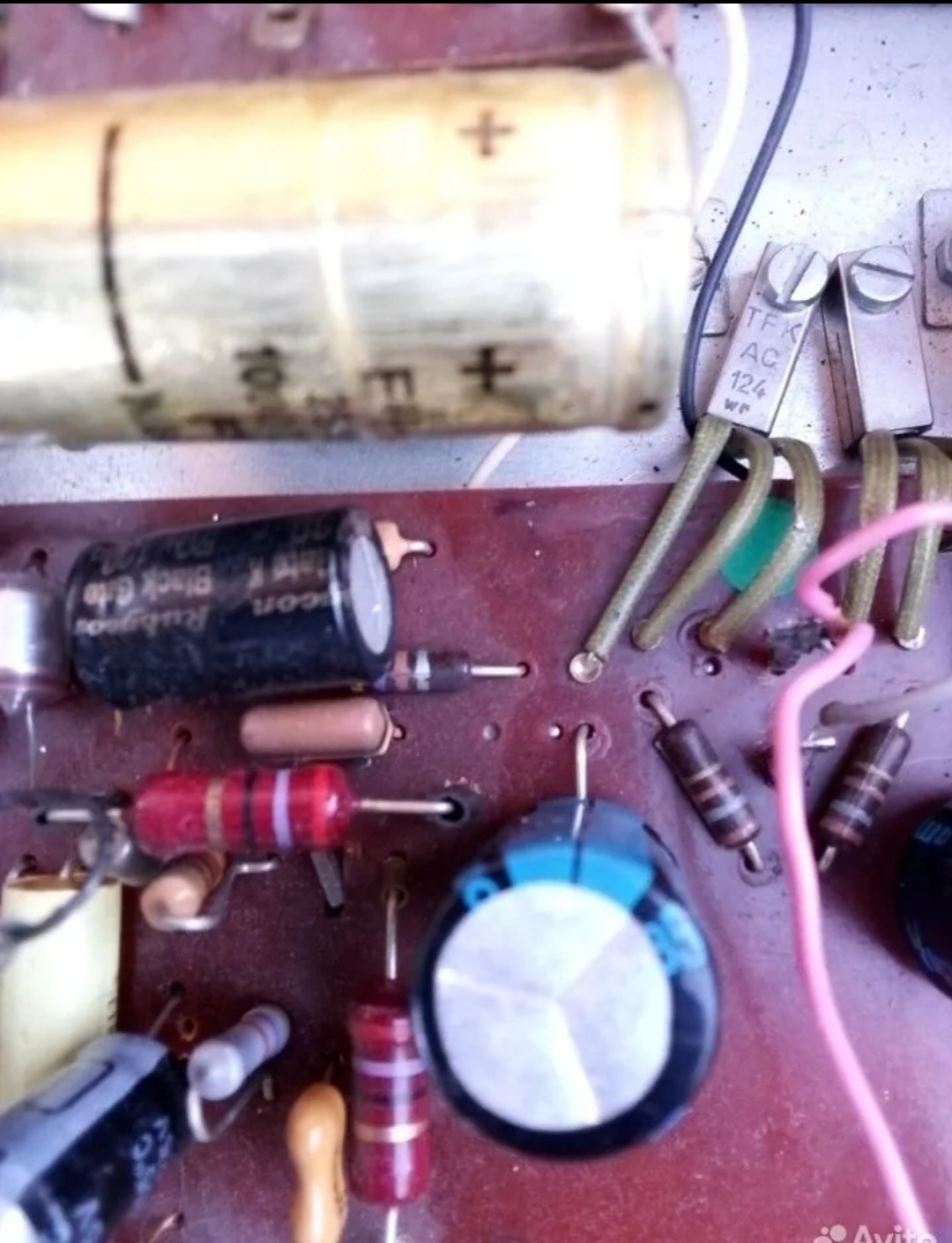

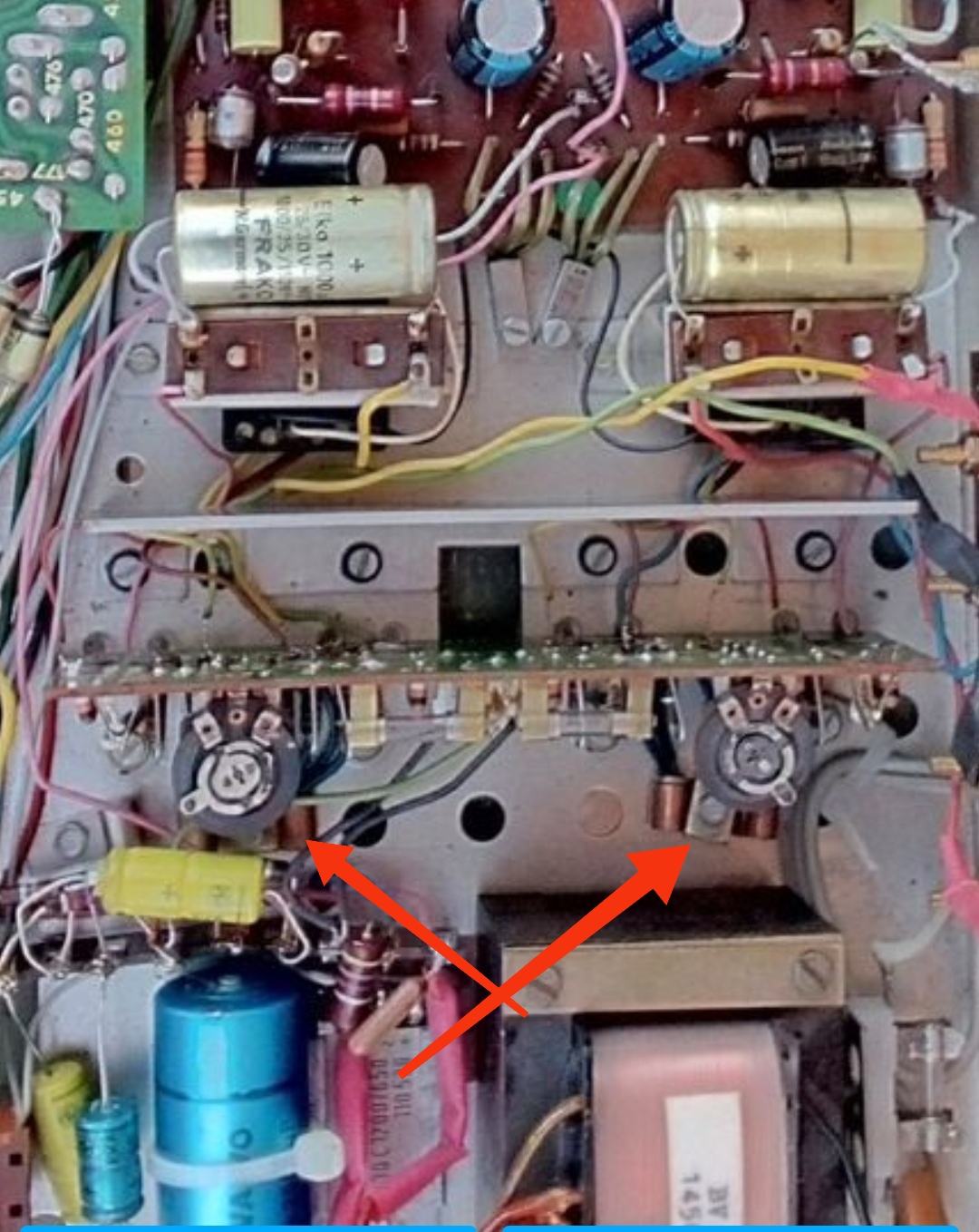

Вот японец для Европы с ВК ft 400кгц
    502.2 KB · Просмотры: 111

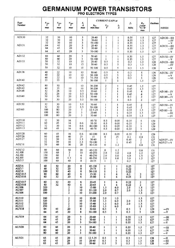

Сегодня еще увидел усилок с ВК на ad 149
Так у них частота почти как у п213
Ft 200кгц
Есть иное мнение...;)
Ну 0,3 и 0,2 МГц это все равно не 1 МГц как на ad166, п605а, гт806, ad161,162

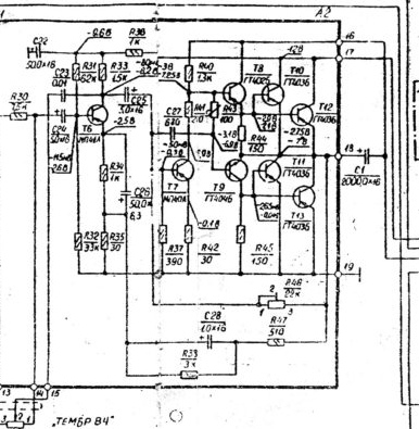

Рассматриваю схему УНЧ Весна-211.
В чем преимущества такого питания предвыходного каскада? А подключается он к выходу, и записывается получается через обмотки АС (2 ома). Не лучше будет соединить его с общим питанием усилителя?
    75.8 KB · Просмотры: 177
Вольтодобавка.
Разработчики были в курсе того, что они делали.
Схема нормальная, классика.
Вольтодобавка.
А вот и нет. Это сделано чтобы при отключении АС или встроеного динамика, когда маг работает в режиме приставки оконечники запирались, так как питание предоконечного каскада обрывалрсь.
