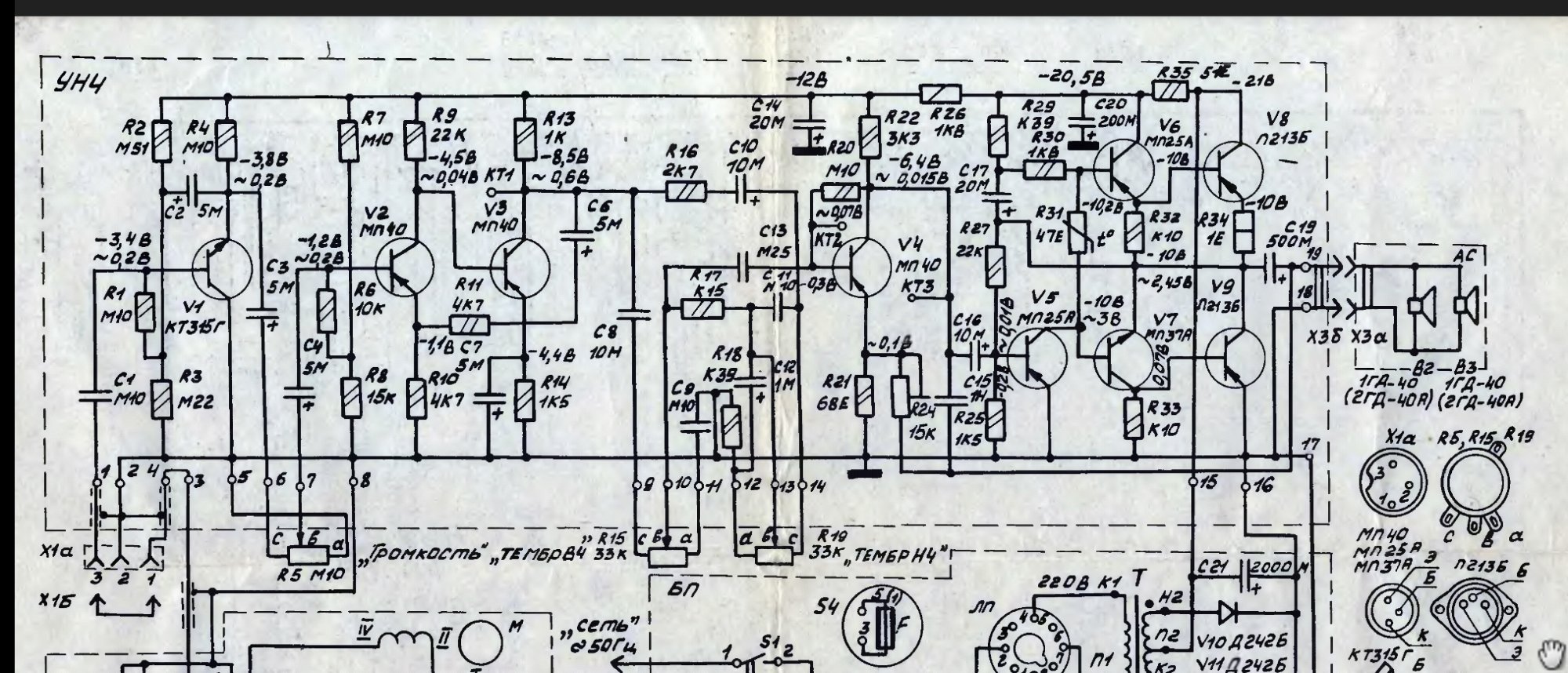

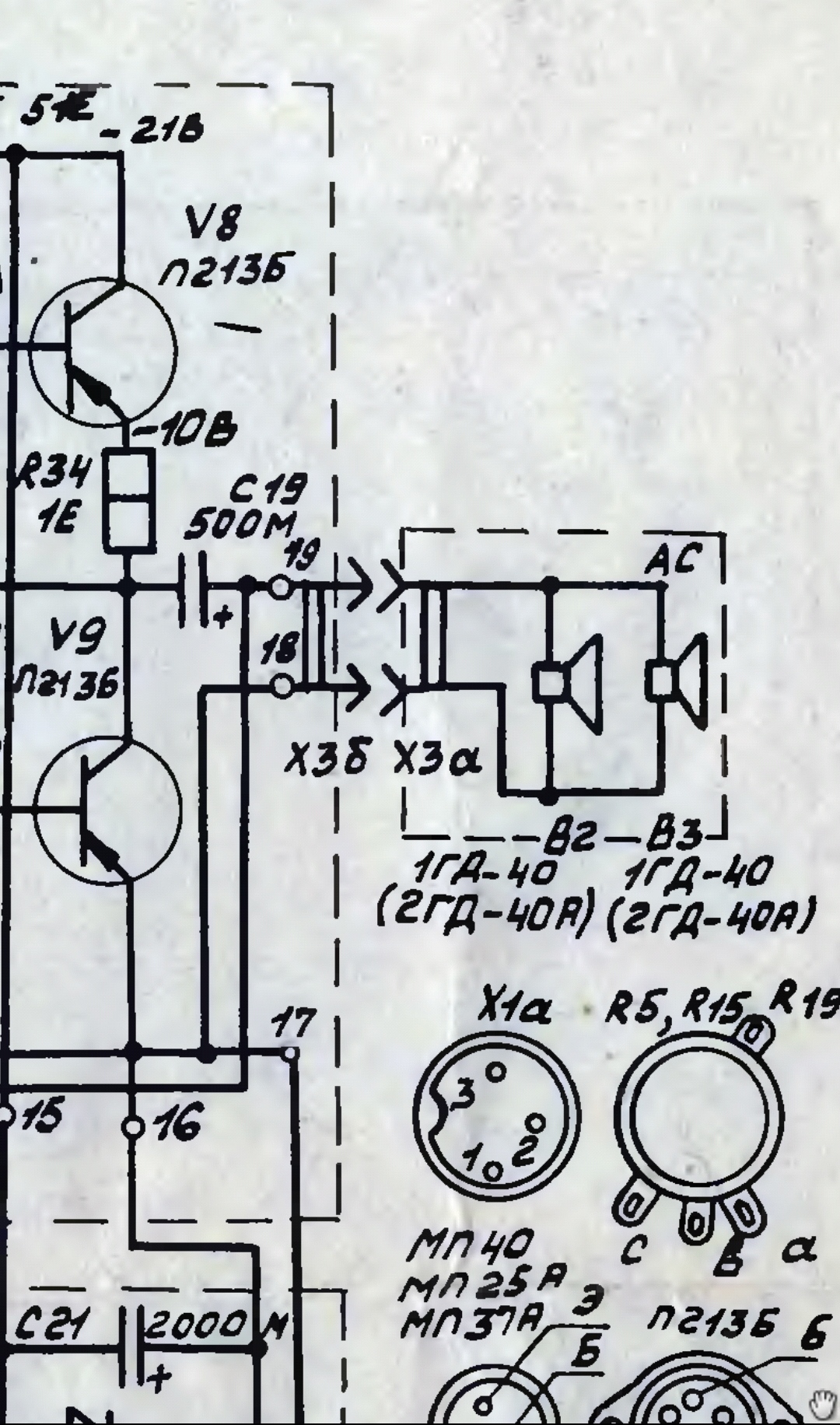

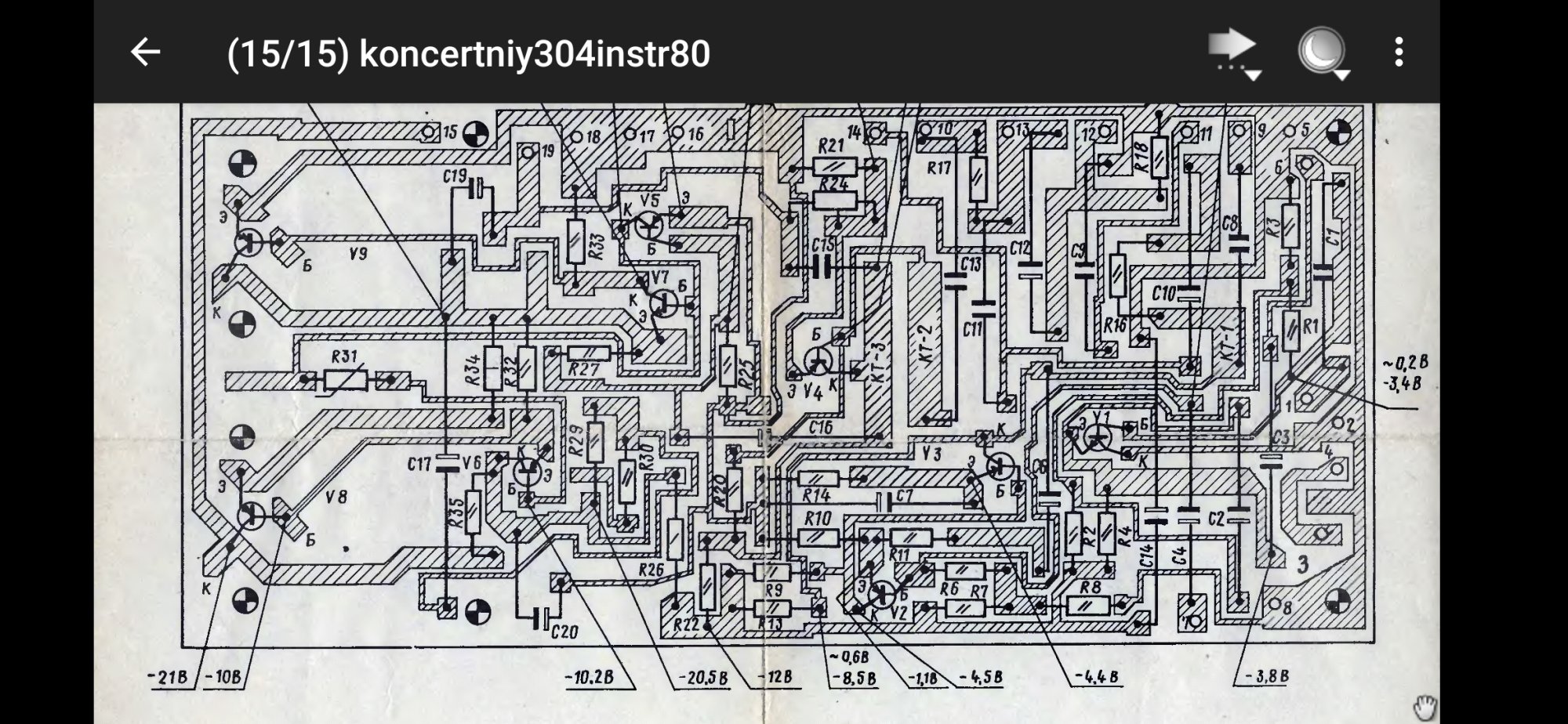

Концертные 304 подать 33 вольта транзисторы как я понял вне опасности c19 c20 конденсаторы надо менять или только c20?
IMG_20240720_223520.jpgScreenshot_2024-07-20-22-34-25-924_org.sufficientlysecure.viewer.jpgIMG_20240720_223106.jpgIMG-20240720-223106.jpg
Точка 1819 выход на динамики есть ли для динамиков в плюс и минус?
Этому усилителю пред ненужен. А что усилитель заработал? Если вы собрались к нему пред цеплять.
Ему нужен второй вход чтобы включать в один канал гитару в другой минусовку

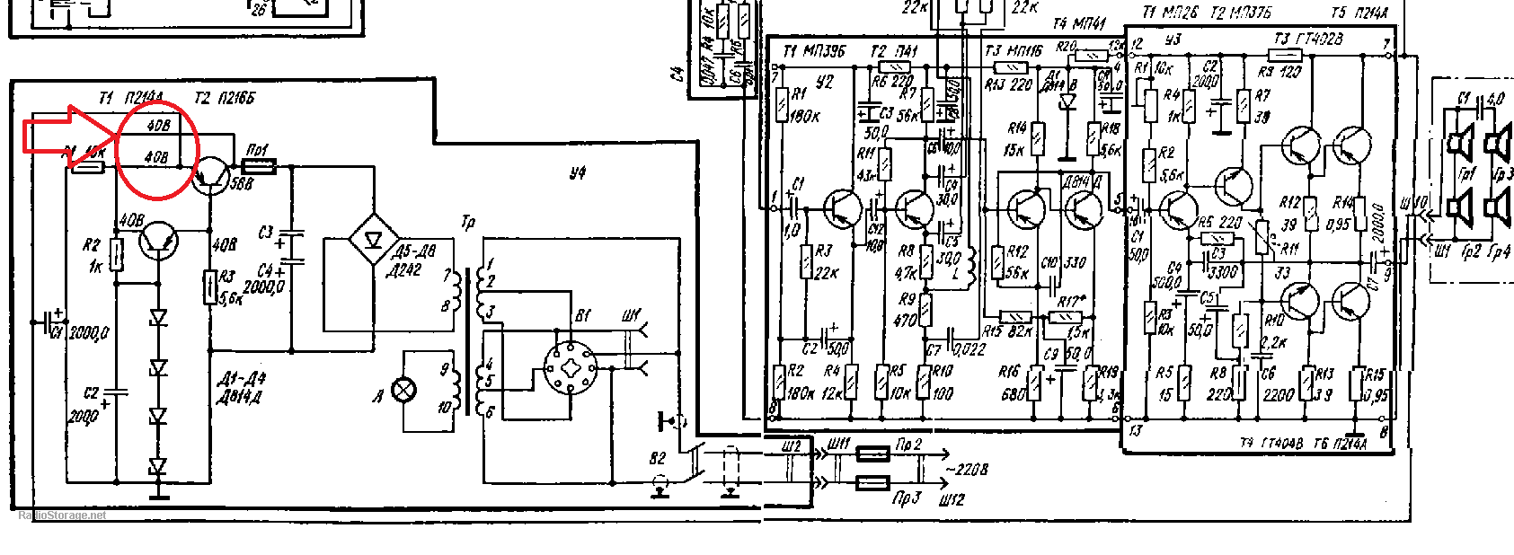

А я разобрался с концертной 304 сбоку отслоилась дорожка резистор r27 был 22 кОм при нём при 22 в пол питание было 8 Вольт сходил купил подстроечник 47 ком по факту 52 ещё б кривая была но к сожалению торопился ничего больше не было в магазине выставил пол питание на 25 Вольт поёт на максимальной громкости без искажений кроме c20 на 160вольт вместо 25, маленького конденсатора не нашлось в общем родной трансформатор слабый от импульсника идёт всё хорошо без просадок

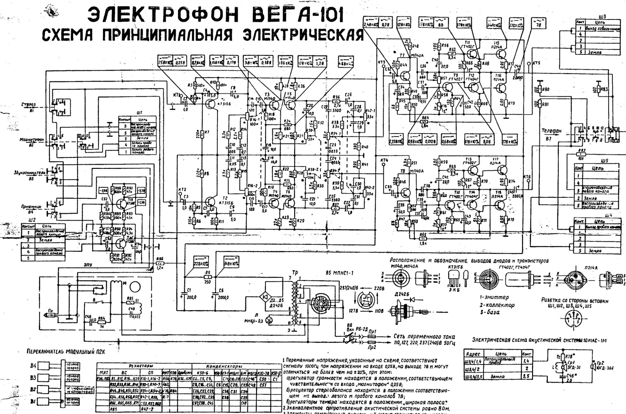

Сегодня притащил домой Вегу 101 там почему-то приходит на плату 25,5 вольт а в другом месте 17 в на предусилитель хотя вроде помнится по описанию что у деньги питание 22 вольта
На калонки 2 ома (6АСххх)

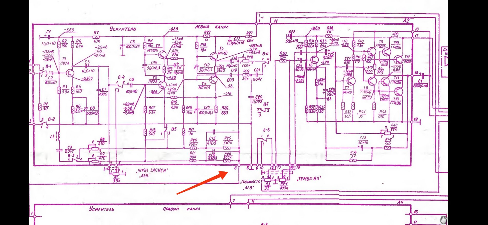

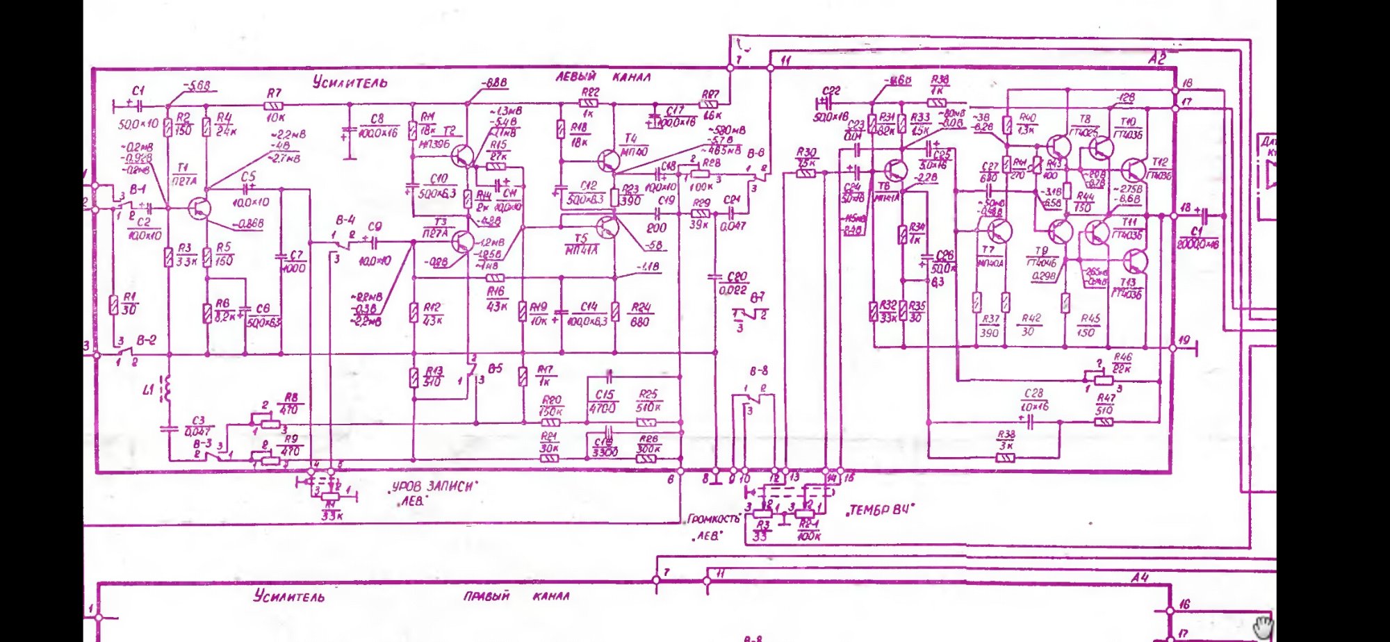

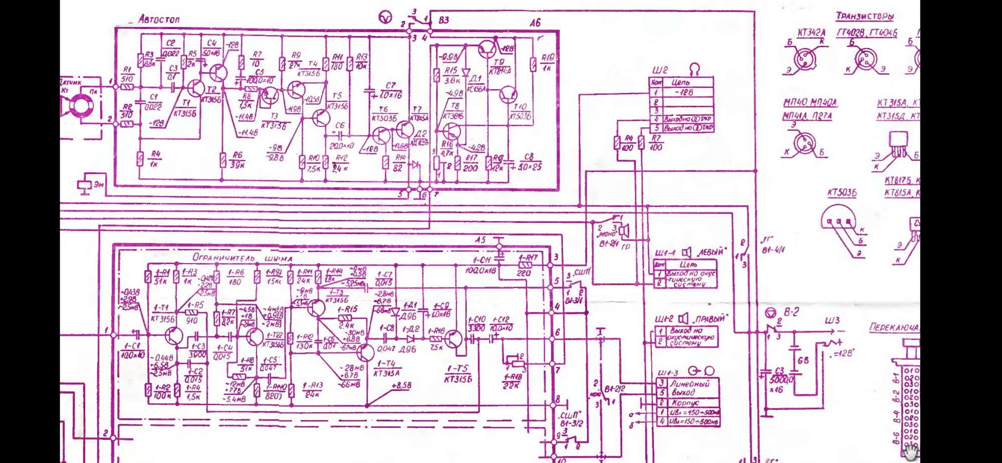

Да но по схеме Я не понимаю там выход на акустическую систему идёт и через кт815а или нет Screenshot_2024-07-30-10-25-31-545_org.sufficientlysecure.viewer.jpgScreenshot_2024-07-30-10-25-15-856_org.sufficientlysecure.viewer.jpgвот схема левая и правая часть
Все транзисторы гт402-404

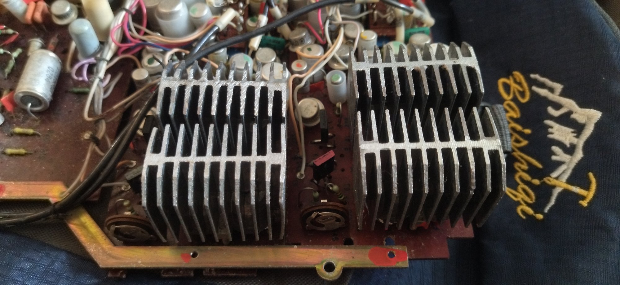

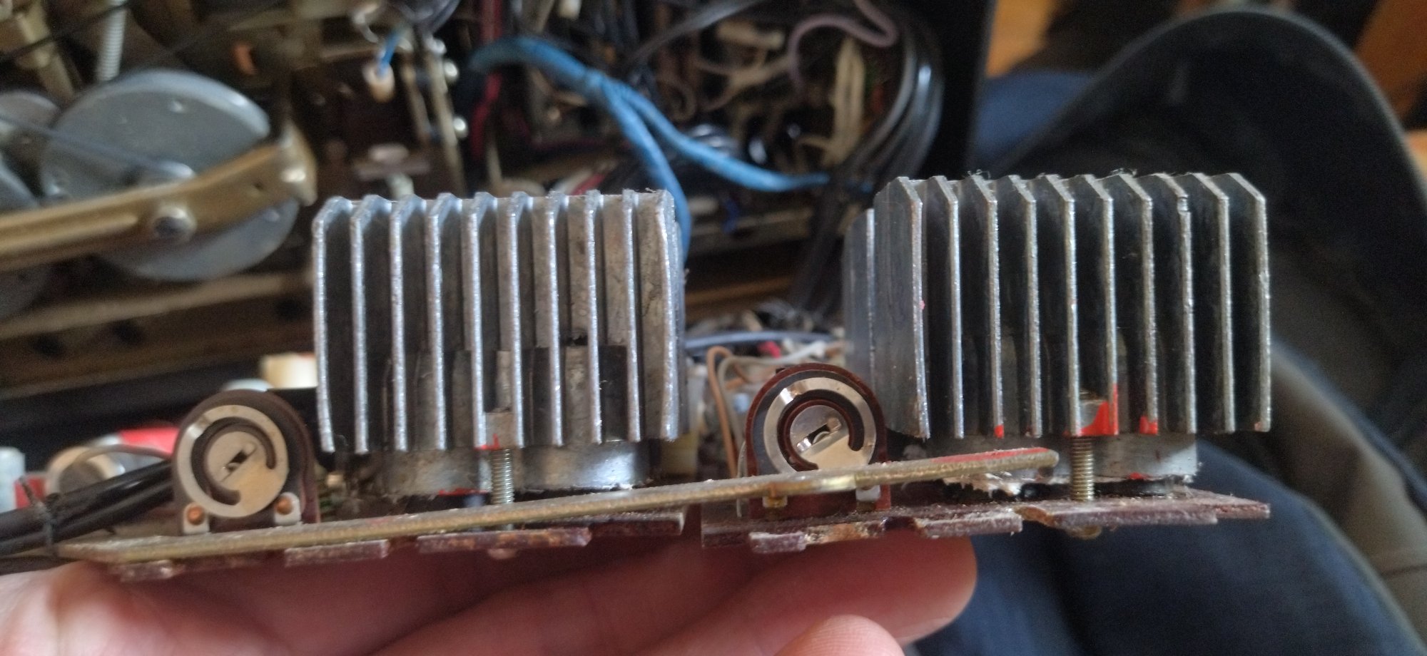

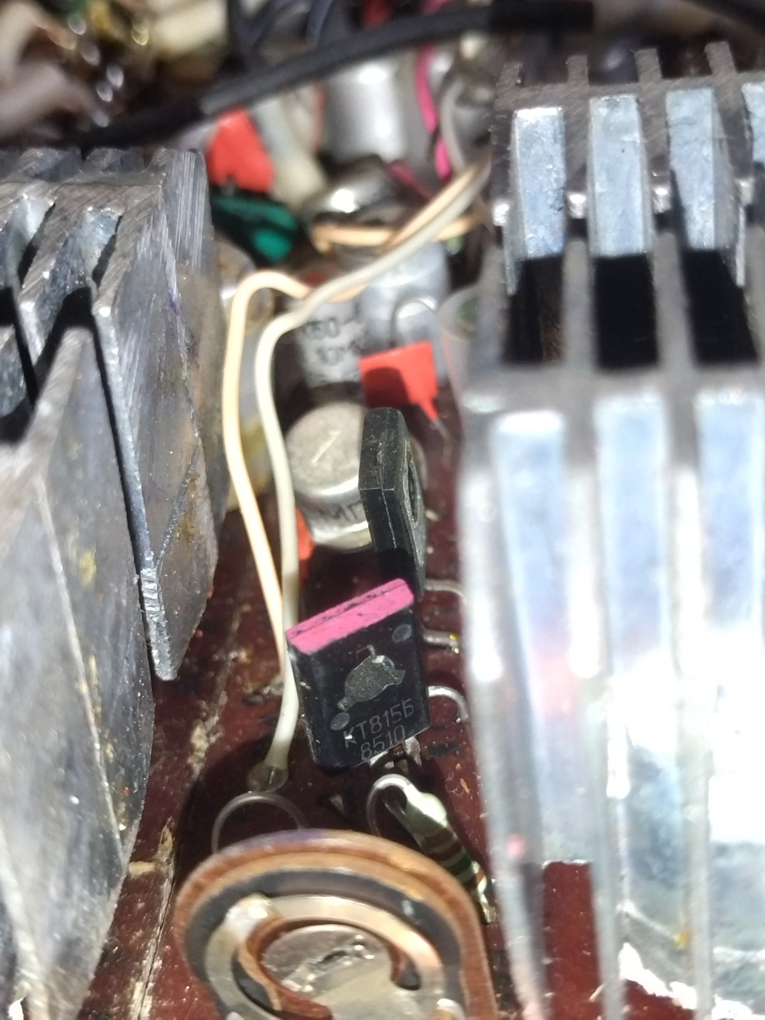

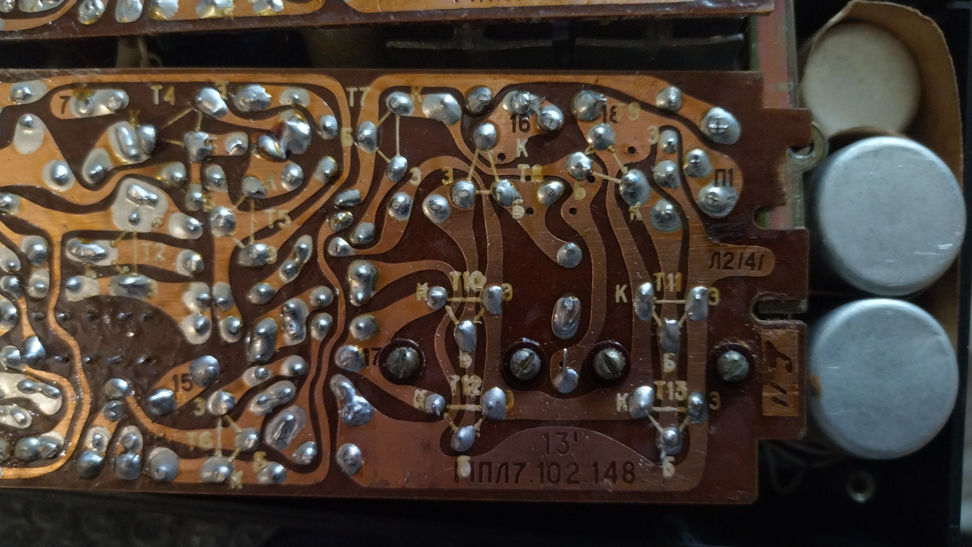

Идут под одним общим радиатором вот так у них по два транзистора на один радиатор17223209756447033950869471885104.jpg17223210598763413769182953953323.jpgа рядом на схеме по паре кт815а на канал17223211822741554251813708243965.jpg
Т8 и Т9 - это кт815 а т-10 11 12 13
Это гт402-404
Причём два проводка выходит из дорожки где находится т8 и Т9
Коммутация идёт по-моему на моно-стерио а может быть и нет схема немножко не соответствует получается

несоответствие платы и схемы объясняется фразой в паспорте: Завод оставляет за собой право вносить в конструкцию всякие изменения.
Это гт402-404
Скорее всего это новодел походу, один из последних выпусков данного девайса...
В предоконечном Кт 814/815 - заместо гт 402-404
в оконечнике по 2 штуки гт 403 впаралель
Выхлоп там на гт-403 по паре на плечо,они по радиаторами, гт-402-404 на пред выходе,сопротивление акустики 8ом.

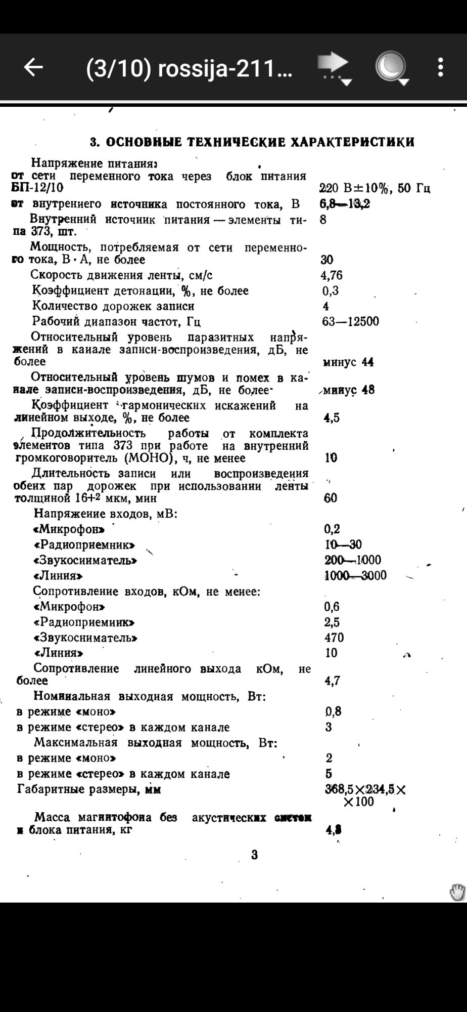

Конденсаторы восемьдесят второго года ГОСТ восемьдесят первого года у меня Россия 211 стерео
Это вы по родной схеме или по той что я сфотографировал?

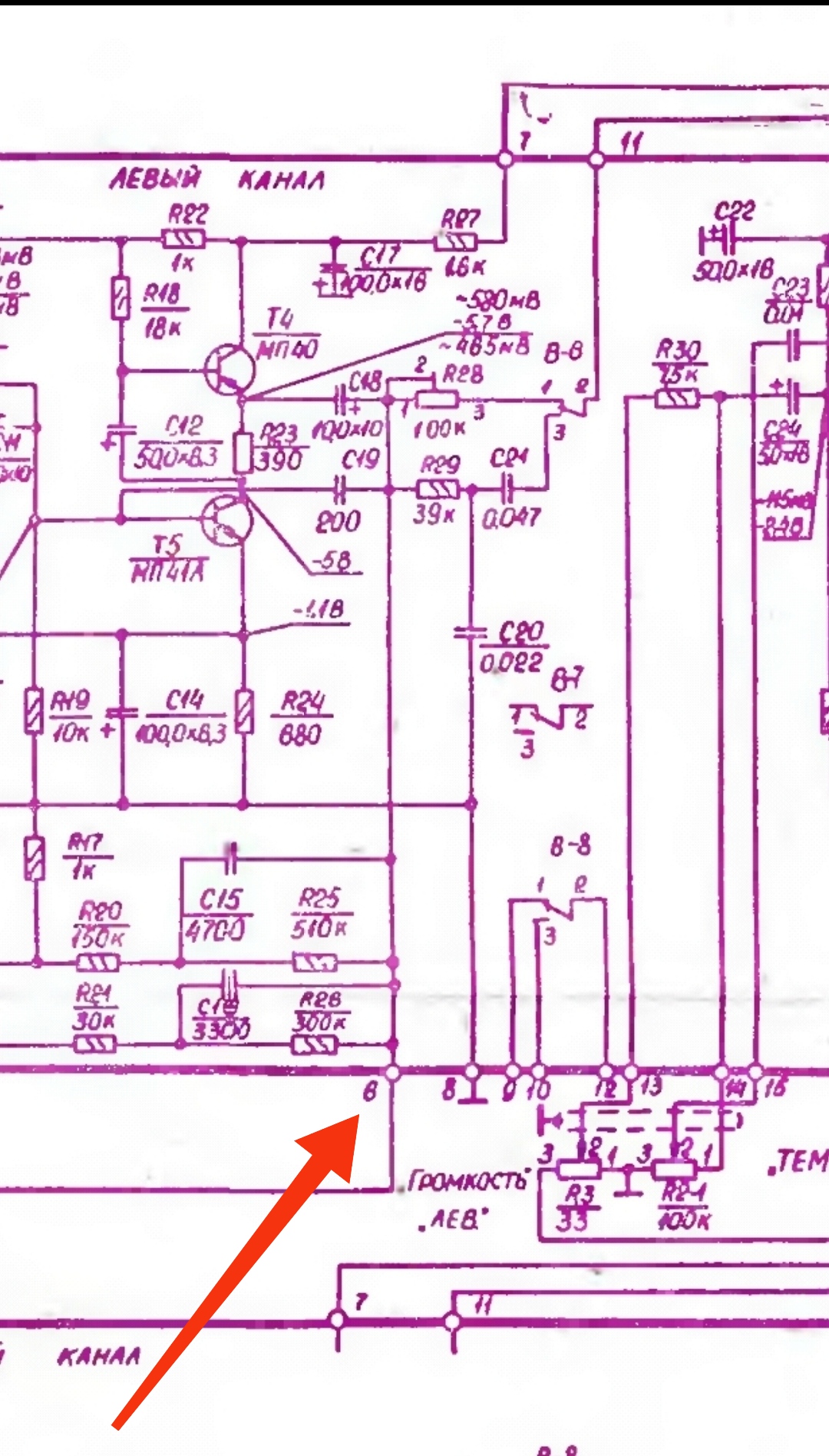

Вот от кт815 провод идёт в точку коммутации 6
Начало провода общей коллектор кт815 и блока гт402 -404 под радиатором точка 16
В итоге мне непонятно что в итоге в конце кремний или Германий

Так в итоге что чего качает кремний или гт в вк?
по схеме на выходе гт403 по два впараллель,а в предвыходе гт402\404
