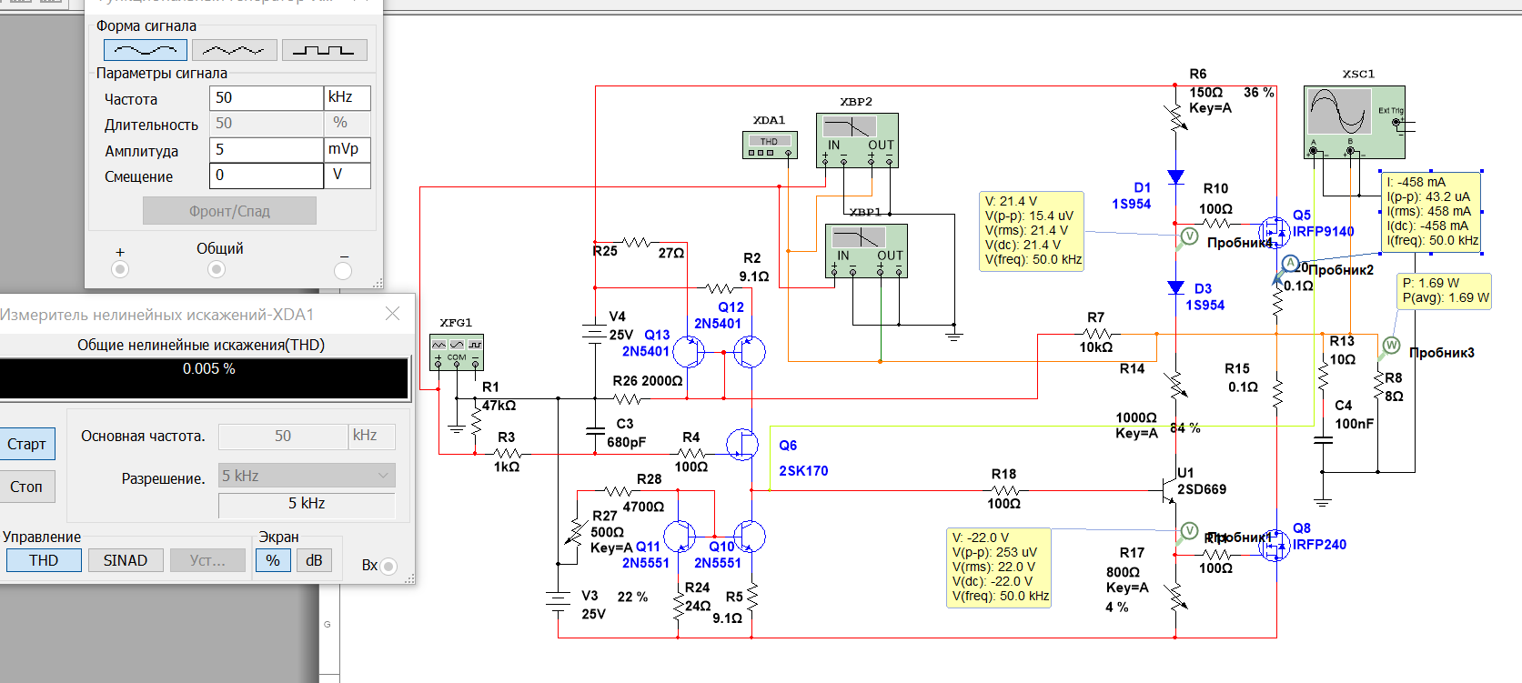

немножко получше. Правда это не самый лучший образец да и выходное напряжение повыше при замерах.
Какие там знакомые графики от товарища Мовинга с форума Мантрида. Как же как же, знаком да. :unsure:

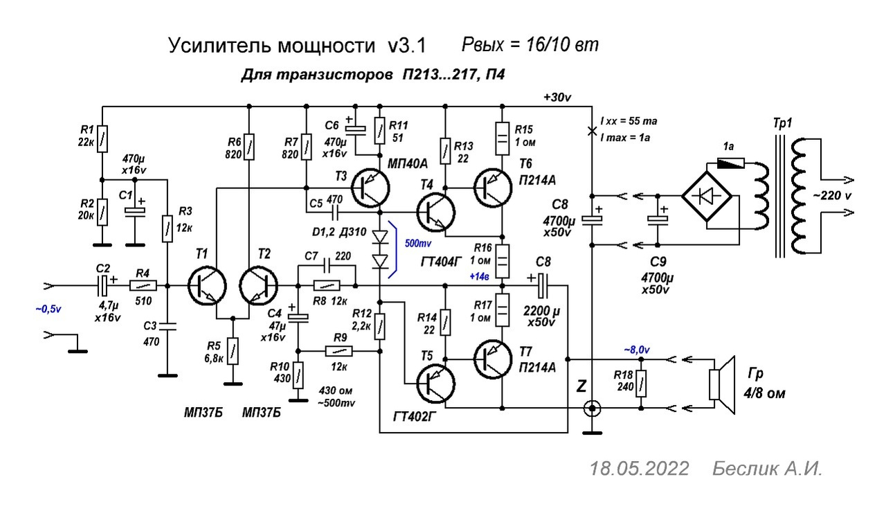

Луб, ты просто схемотехнический гигант. Открываем транзистор U1, открываются Q5, Q8. Сквозной ток, синий дым.

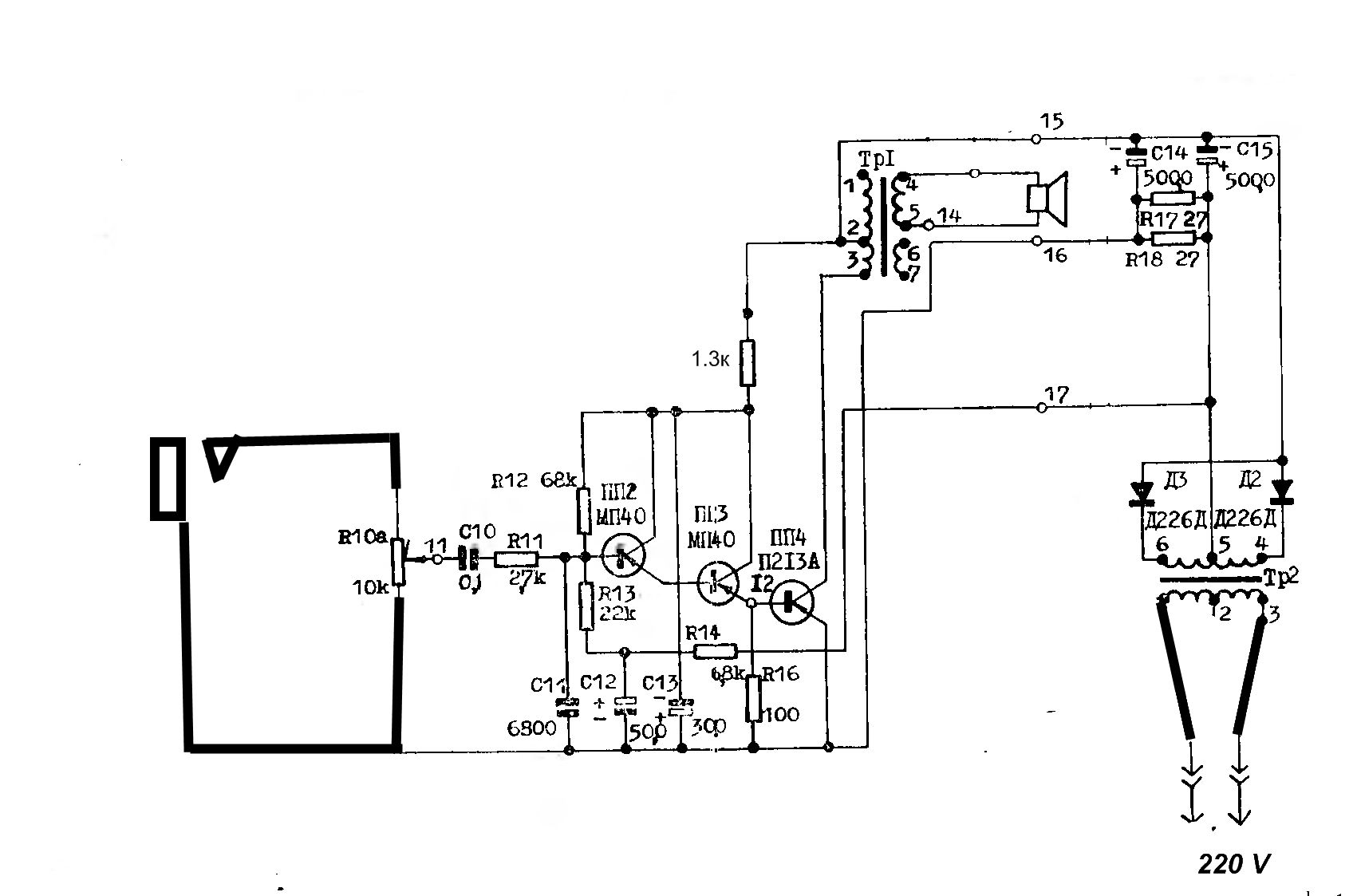

Разгадайте что на фото - от 220 идёт понижающий транс,который питает мотор ЭПУ а это что фонкорректор
    451.2 KB · Просмотры: 132
    450.6 KB · Просмотры: 141
вот так соедините
две наружные обмотки вторички имеющие наибольшее омическое сопротивление параллельно соединить как я нарисовал будет меньше нагрев и падение,первичку на максимум(3и 4)

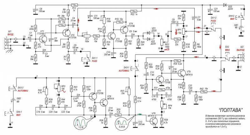

СССР педаль Полтава- фуз вау вибрато -все полярные электролиты замена на джамиконы
Вроде верха порезало на фузе.
по схеме фузз как построен на чем работает?
На КТ + гт ?

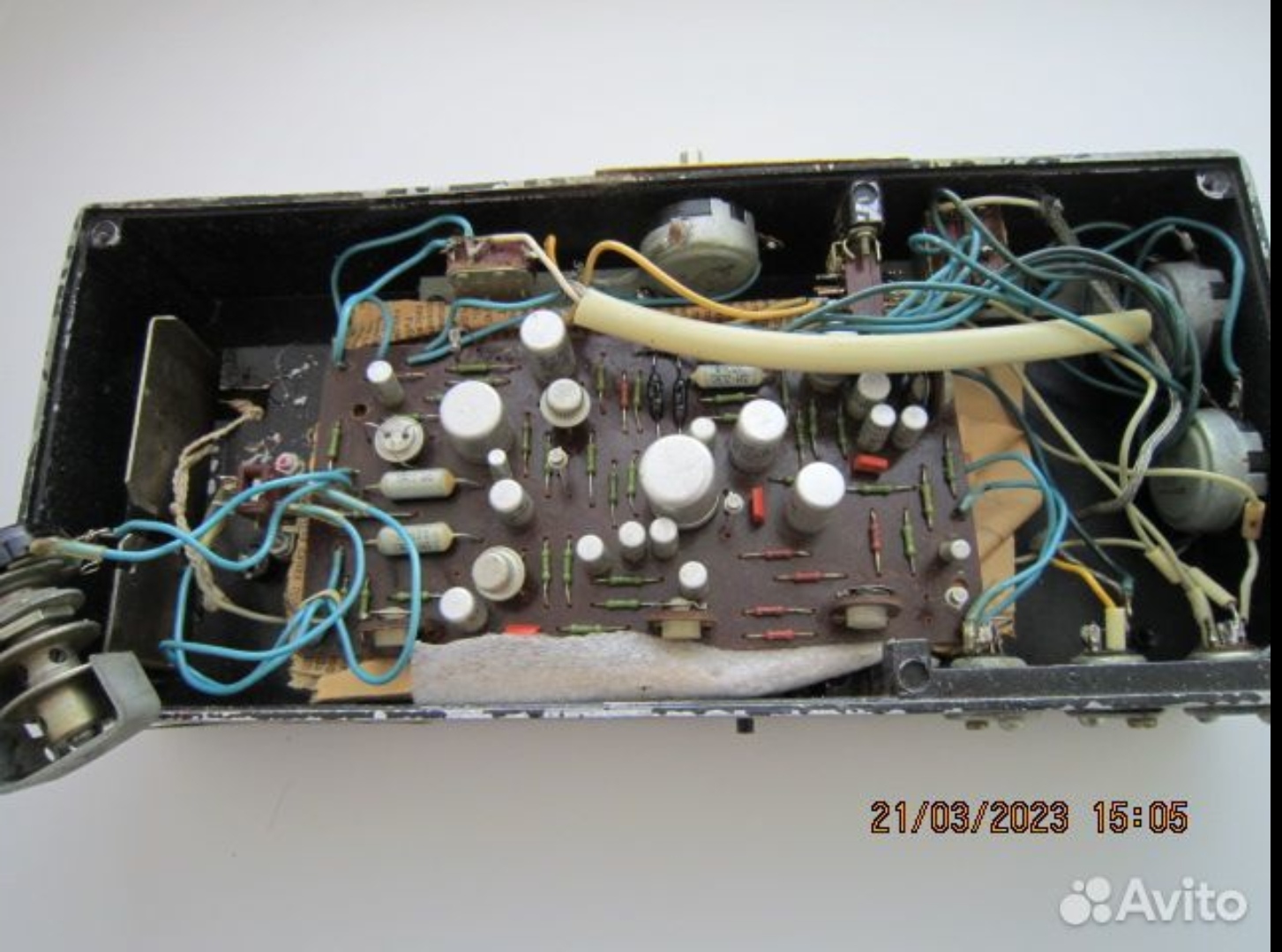

Концертный 304 запитал сначала от лития 12 вольт и вдруг пошел дымок от пыли и перестал работать темброблок
Где искать неисправность?
Предусилитель работает, тембра не регулируются.
Дымок шел вначале платы

В башке своей поищи. Выкинь теперь плату нахрен, паяльник тоже выкинь и с форума удались.
Это как так ? А? От пыли говоришь. Ты даже плату почистить поленился. Охренеть. Радилюбитель.
Берёшь бутылку ацетона. Кисть. Сначала удаляешь пыль с платы кистью, потом моешь ацетоном и сушишь. Потом врубаешь лампу и смотришь что дымилось. Где искать. В жопе.
по делу есть что сказать?
Что-то сгорело:(
Или дорожка, или резистор, или транзистор (там, где не работает). Вангую, что пробило электролит по питанию преда, и мог сгореть резистор к нему.
