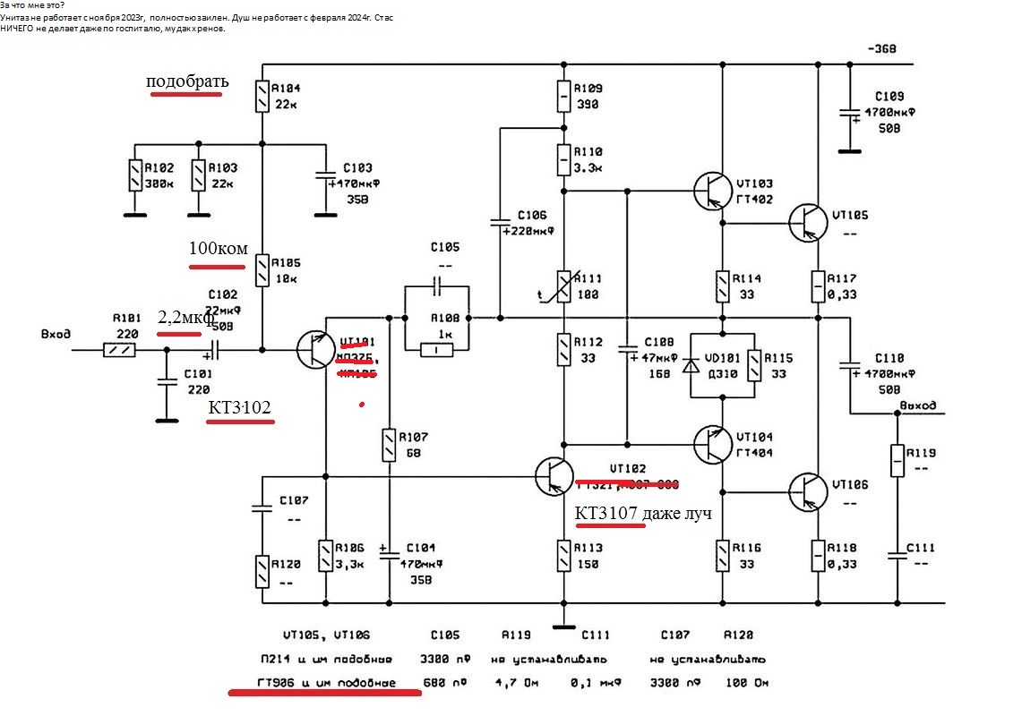

Что-то сгорело:(

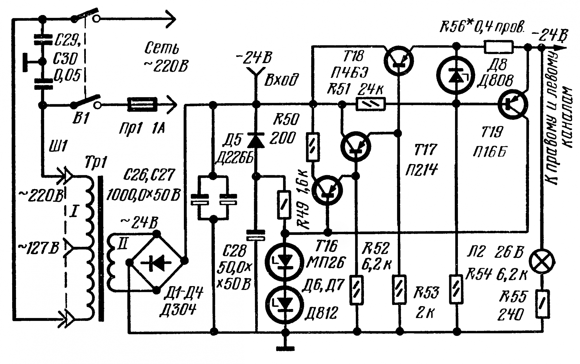

Или дорожка, или резистор, или транзистор (там, где не работает). Вангую, что пробило электролит по питанию преда, и мог сгореть резистор к нему.
На схеме какой ну КТ 315 то Я знаю а какое электролит по преду?

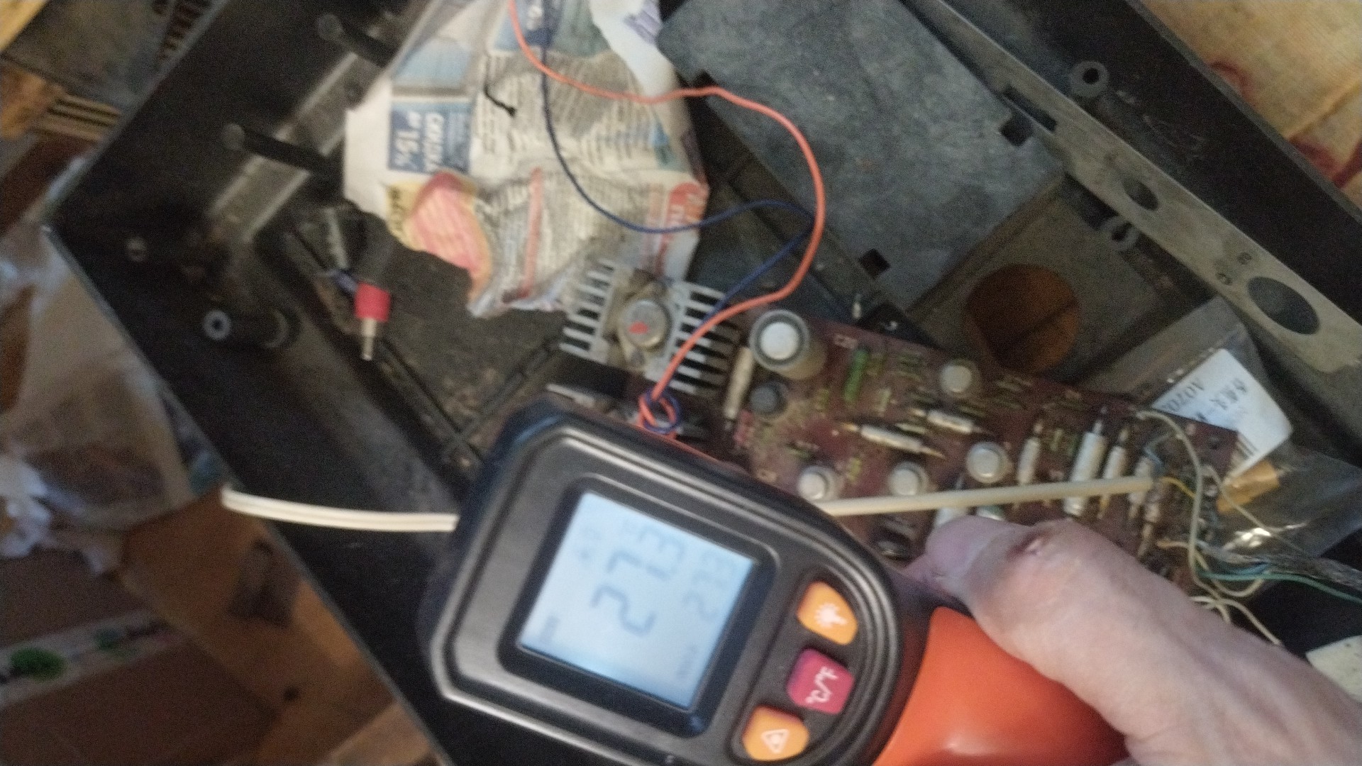

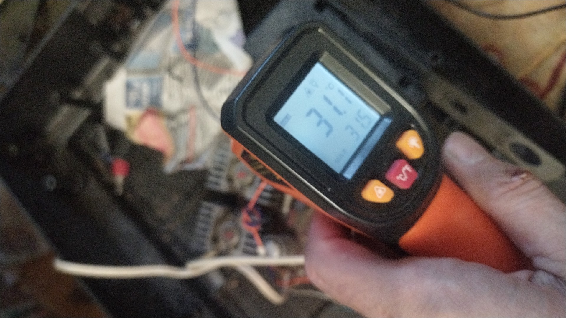

Покрутил подстроечник особо ничего не меняется
Надо ставить делитель на вход
Резистор который отвечает за баланс плечей надо менять левый транзистор греется до 27правый до 32
С нерабочим темброблоком все частоты на максимум

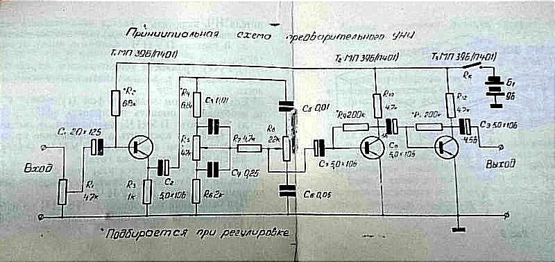

Куда в схему можно подключить этот преамп?
Этому усилителю пред ненужен. А что усилитель заработал? Если вы собрались к нему пред цеплять.
Он всегда работал а пред ему нужен для того чтобы включать отдельно минусовку и гитару

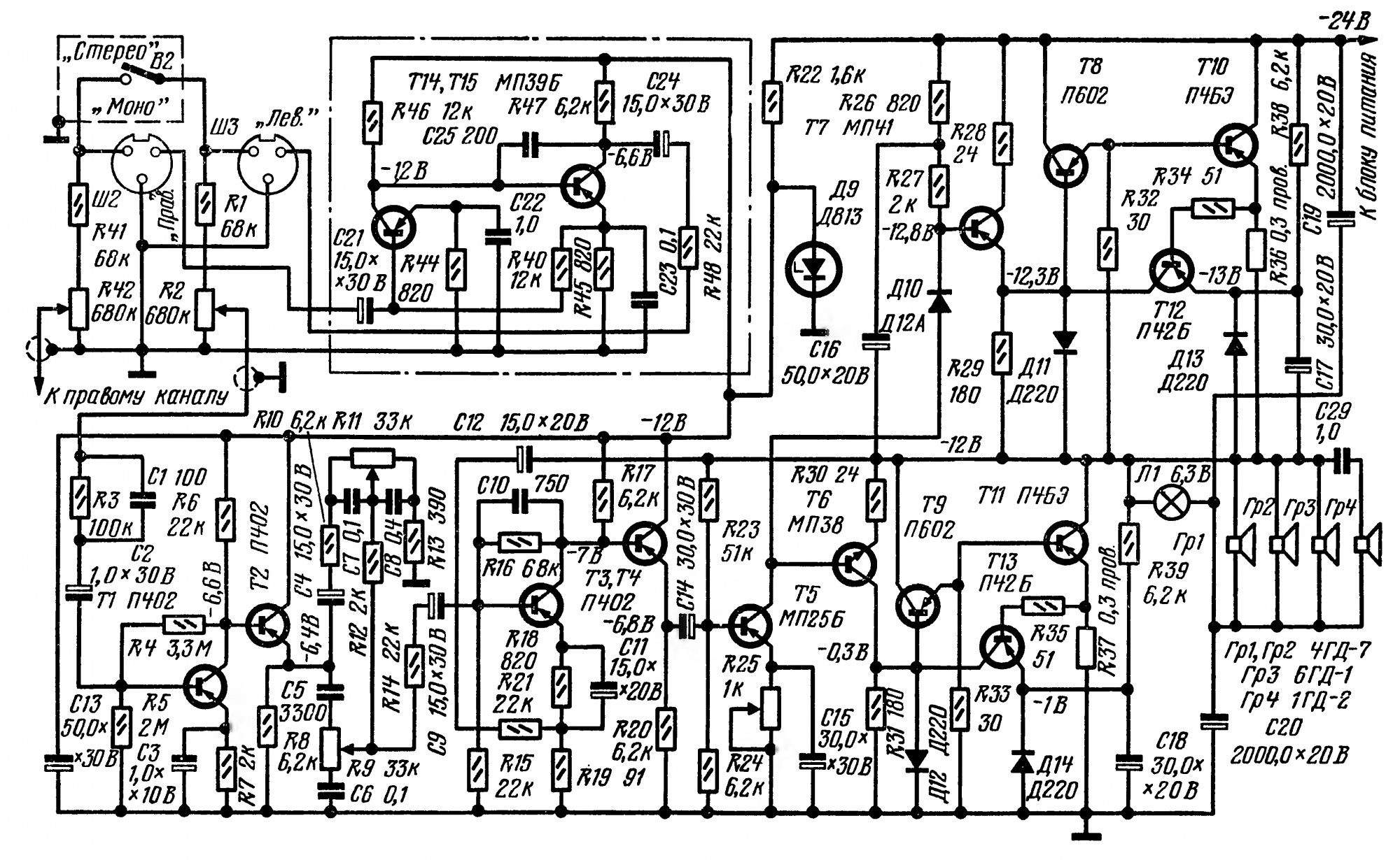

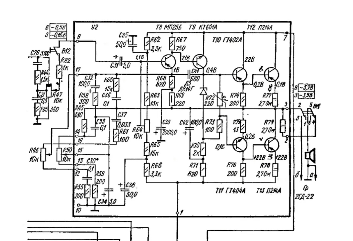

Купил тут с дуру маяк 201 из-за динамика 2гд 22, а динамик с обрывом
Посмотрел схему там гт402 404 перед п213
И вроде как преамп на двух транзисторах перед усилителем который работает во время записи, видимо можно использовать преамп, если исключить усилитель записи.
на внешнюю АС номинал 4 Вт непонятно сколько ом.
резисторы в эмиттерах ВК 2.7ом может на ВК достаточно 0,5 ома?

там термистор на радиаторе?если нет то надо через тонкую прокладку на радиатор приклеить,тогда может и 0.5ом хватит
мп25 в первом каскаде на кт3107 заменить

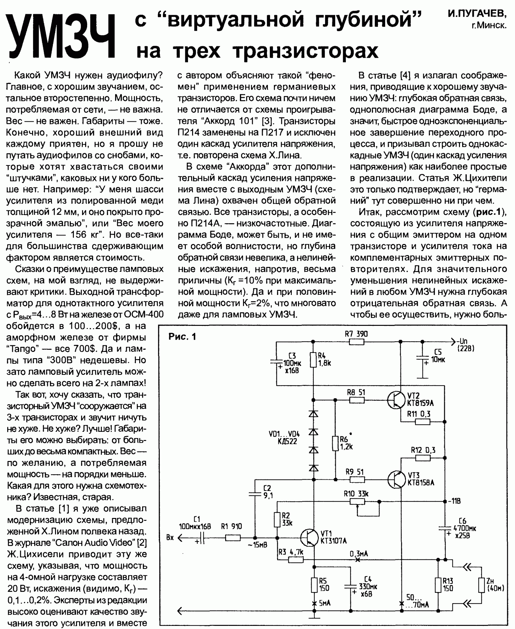

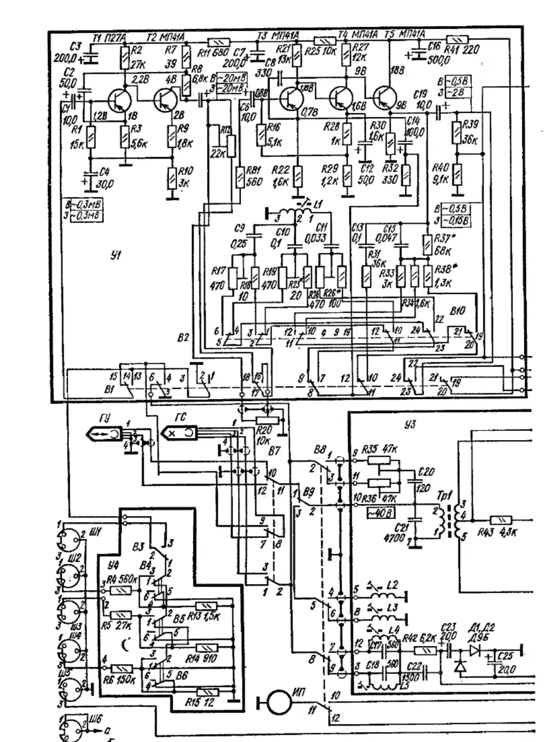

Юрий Робертович нашел я эту статью. Автор Вагин В. Только схема очень огромная, куча деталей, а параметры скудны, диапазон: 30-15000 Гц. КНИ - 2%. На фото я увидел платы с 5 транзисторами, вот и заинтересовало.
Прилагаю схемы:
Посмотреть вложение 1087 Посмотреть вложение 1088

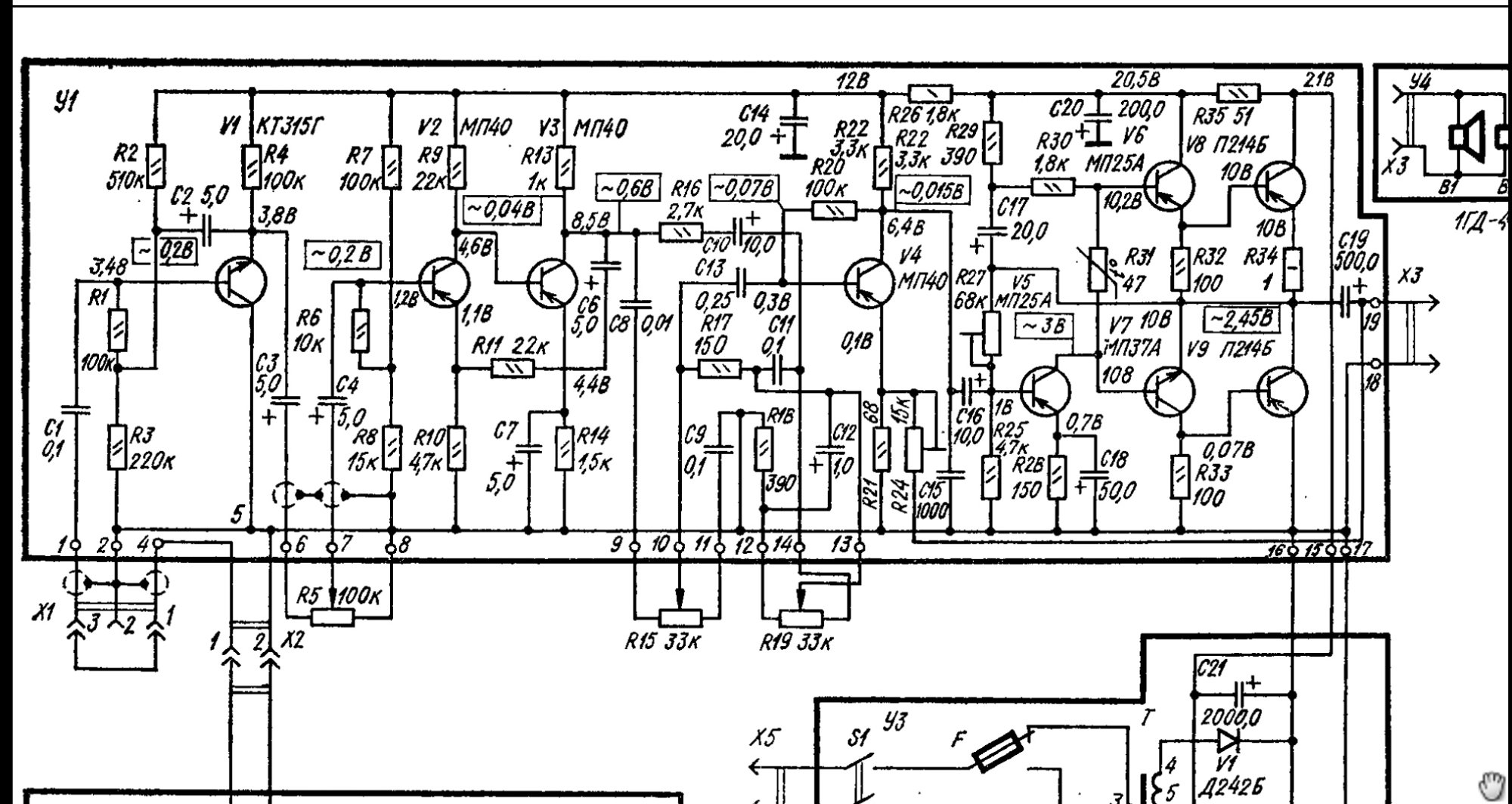

Осмотрел свою Вегу 101, которую брал за место той, которую отец выкинул семейную когда мама заболела, экземпляр под разбор - тут выходной каскад на п217a
Всё руки чешутся эту Вегу раздербанить и один канал просто пустить на свой усилок

Схема не УНЧ Веги по номиналам

Маяк 201 т1т2 преамп, а дальше уже усилитель, работающий с уровнем записи как преамп соединить с оконечником?
Ну и питание поднять до 27 вольт
    503.1 KB · Просмотры: 140
    264.8 KB · Просмотры: 151
фигню не надо писать . Мощник в Маяке полноценный, начало его - регулятор уровня, туда сигнал подается во всех режимах, не только записи. С26 - точка входа , куда даем сигнал от чего угодно, крутим ручку, ждем получку.
А шоб не путались мозги , нужно найти бегунок регулятора громкости, пойти по проводам до резистора R82 на 1 ком и его второй конец запаять на точку 9 платы У2.
Преамп что в режиме записи что воспроизведения имеет свою затейливую частотку и огромное усиление, выбросить коррекцию и довести усиление до нормы вам точно не по силам, оставьте затею самому разобраться в дебрях. Есть мощник, его регулятор громкости, там и колдуйте, не спалите ничего по крайней мере.
Земля и питание- точки 1 и 7, выход точка 5, защитный резистор выкинуть. С точки 5 через вых емкость подать на динамик.

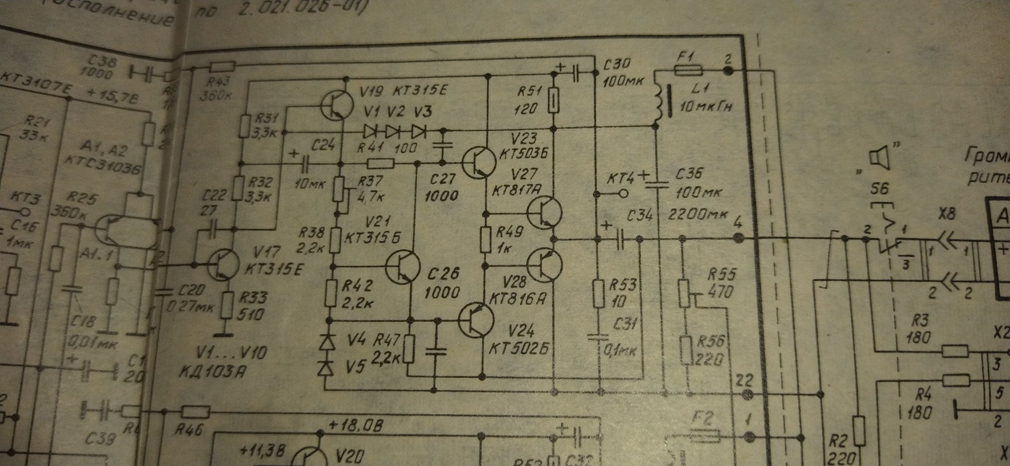

Ленинград 010 стерео выходной каскад кт817 a npn качает кт816a pnp?
Так можно заменить наверное кт816а на гт806а?
В преде кт-3102 кт3107e
Поднять питание до 27 в вполне?
