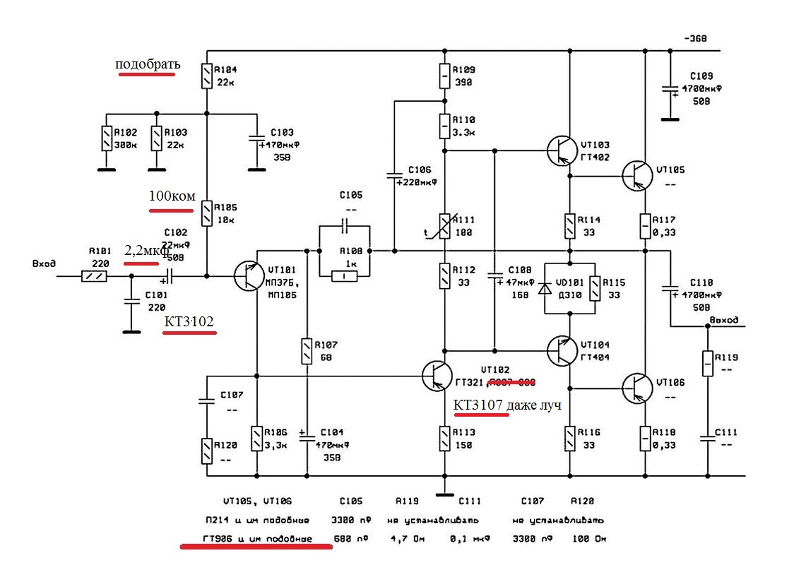

Ты же мою схему взял, я в ней коррекцию считал под два варианта транзисторов в выходном каскаде (НЧ сплавные и ВЧ диффузионно сплавные) макеты паял и только потом выложил для народа. А ты всякой хрени туда напихал. И когда я ее считал ЛТСпайс показывает, что с тройкой на выходе усилитель крайне неустойчив. Элементы коррекции должны быть с другими номиналами. Или делать тупо, по беслику, Миллером во втором каскаде, примерно 470-1000 пФ, с соответствующими последствиями для звучания.
вот твоя схема и что я тут у тебя взял?

есть германий более 3... 20мгц в чем проблема

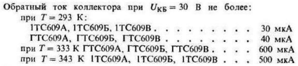

1. Обратные токи коллектора велики - порядка микроампер
1а) необратимо (сам проверял во времена оны) растут с нагревом и
1б) заменяют собой управляющие, после чего транзистор делает, что хотит.
1в) Большие обратные токи означают малые сопротивления коллектора транзисторов, низкий Ку каскада на них и малые глубины ООС всего уся.
Насколько малые? - там порядка 9...30 дБ считается достижением.
2. Низкие рабочие напряжения ограничивают Рвых.
Некоторым ошэлэпкам может показаться, что 40 В Укэ - это немало.
На самом деле, надо ещё и брать 0,7 коэффициент запаса, из-за которого 40 В Укэ превращается в не более 28 В Упит. Для 4 Ом нагрузки это значит - не более 30 Вт.
3. Перегруз по току чреват прочтением п.1 и белым дымом.
Это что касается надёжности.
Про низкие фт и их половую связь с белым дымом я сказал выше.

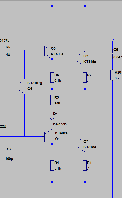

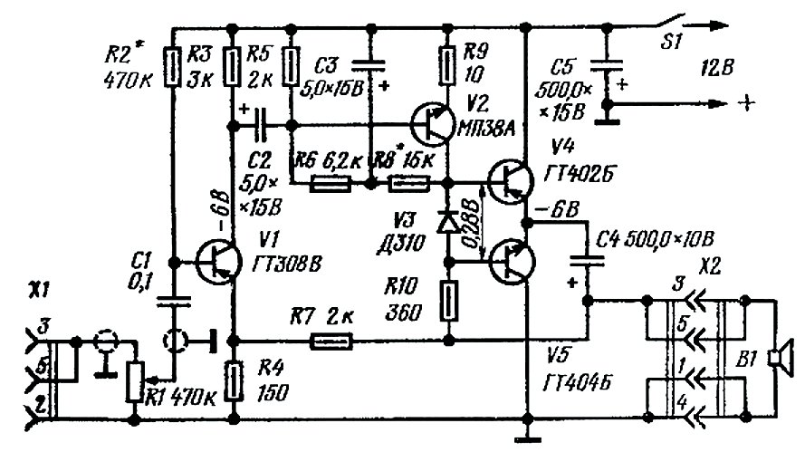

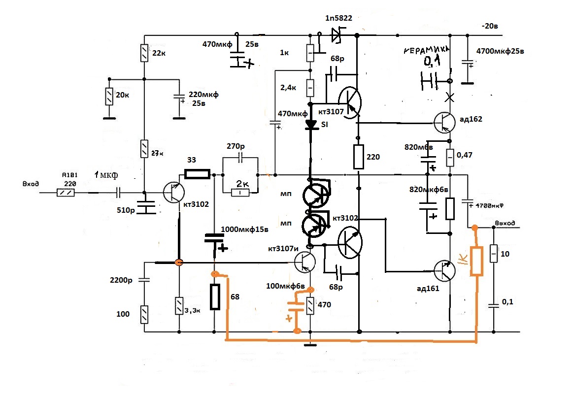

вот так сделать
    143.8 KB · Просмотры: 196
А за каким транзистору КТ3107 470 Ом в эмиттере? И 68 пик между базой и коллектором КТ3107 выходной двойки открытые ворота для помехи их цепи питания. Крутой ты однако схемотехник.
Схемы рисовать нету что ли какого нибудь CAD-a? А то я схему рисовал PCAD-4.5, красиво разборчиво, а ты ее всю загадил. Напечатай, пирожок заверни.
Начитались страшилок в Радиве про динамический Миллер и теперь ночами не спите.
Вы его лично в темном переулке встречали, того Миллера, шоб переживать за него. как за родным братом?

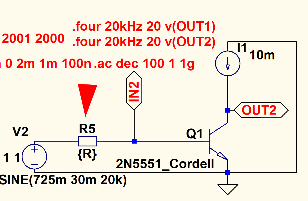

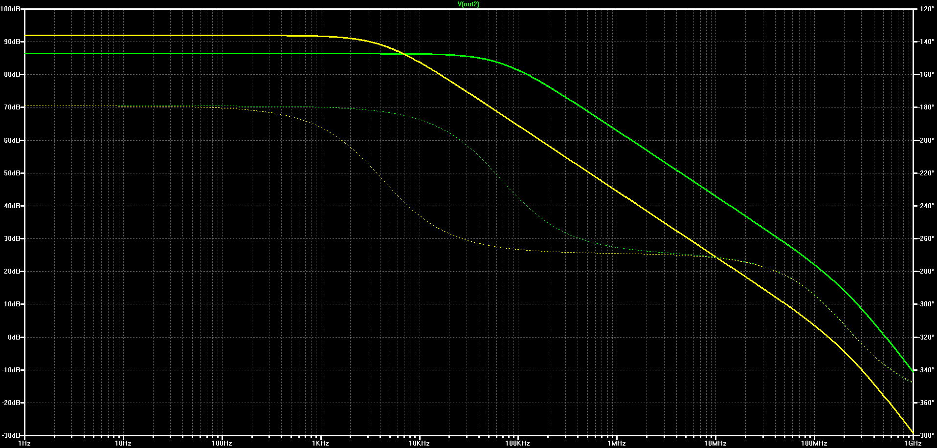

Сооружаем модель и меняем сопротивление в ней одного резистора:
Резистор с Свх.дин (ёмкостью Миллера) создаёт ф базе Т1 ФНЧ, на котором мы теряем до 20 дБ (10 раз аж) усиления:
Даже бы хер с тем усилением. Но
Свх.дин = Ку * Скб
То есть, Свх.дин меняется от Скб, а Скб меняется от Укб.
Или, для сигналов одной полярности Ку больше, чем для другой, в те же 10...20 раз,
в зависимости от девиации Скб в диапазоне изменения Укб.
А отсюда надо
или выбирать коррекцию по наихудшему значению Ку*Скб,
или мириться с возбудом и выгоранием ВК
с клубами целебного оранжевого дыму,
если нету тямы про работу Свх.дин.

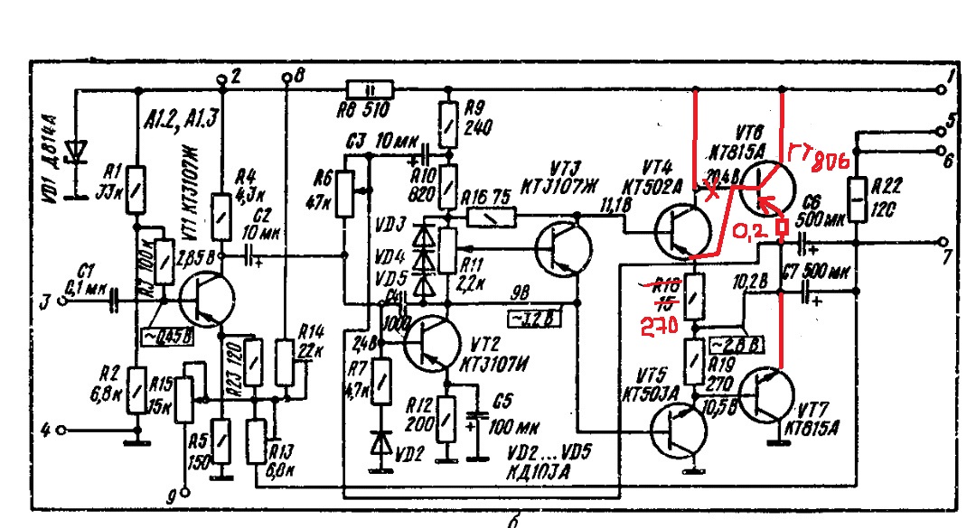

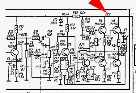

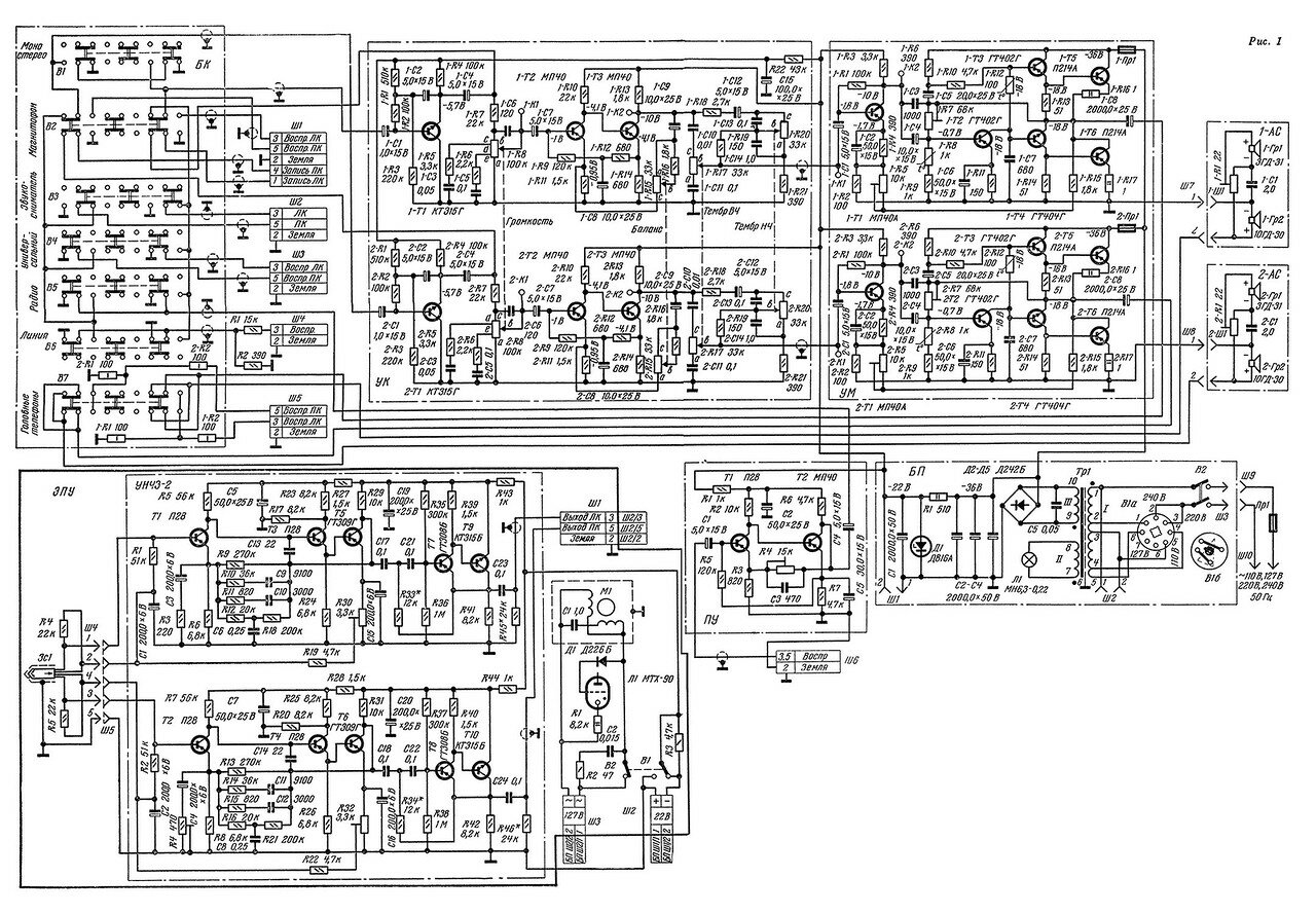

Лидер 206 стерео.
Заинтересовала мысль потому что там есть преампе кт-3107и
И питание УНЧ 20,5 вольт можно поднять до 27 волбт
выходной каскад сделать на Германии
Вот Юрий предложил.а я товарищу пишу- можно говорю один транзистор перепаять с кремния на Германий чтобы кремний подкачивал Германий он говорит а эту схему кто-нибудь собирал она работала? Я говорю -нет
тогда говорит ты просто всё спалишь и всё.
Сказал что такой хернёй заниматься не будет.
Режимы говорит надо все перестраивать.
Правда Он схему не смотрел у него настроения нет

Так стоит лидер 206.
Если там и правда два резистора поменять поставить гт806 поднять питание и он сразу бахнет 10 Вт номинала
Ну а вдруг?
Усилитель с жёсткого диска не сотрёшь.

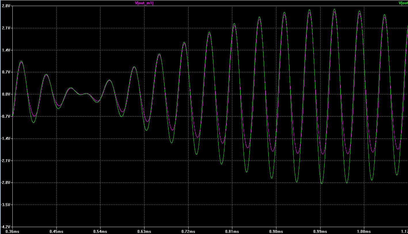

На самом деле в этом дерьмовом леадере переделывать нужно буквально всё. Но раз уж взялись за ВК, то он переделывается вот так:

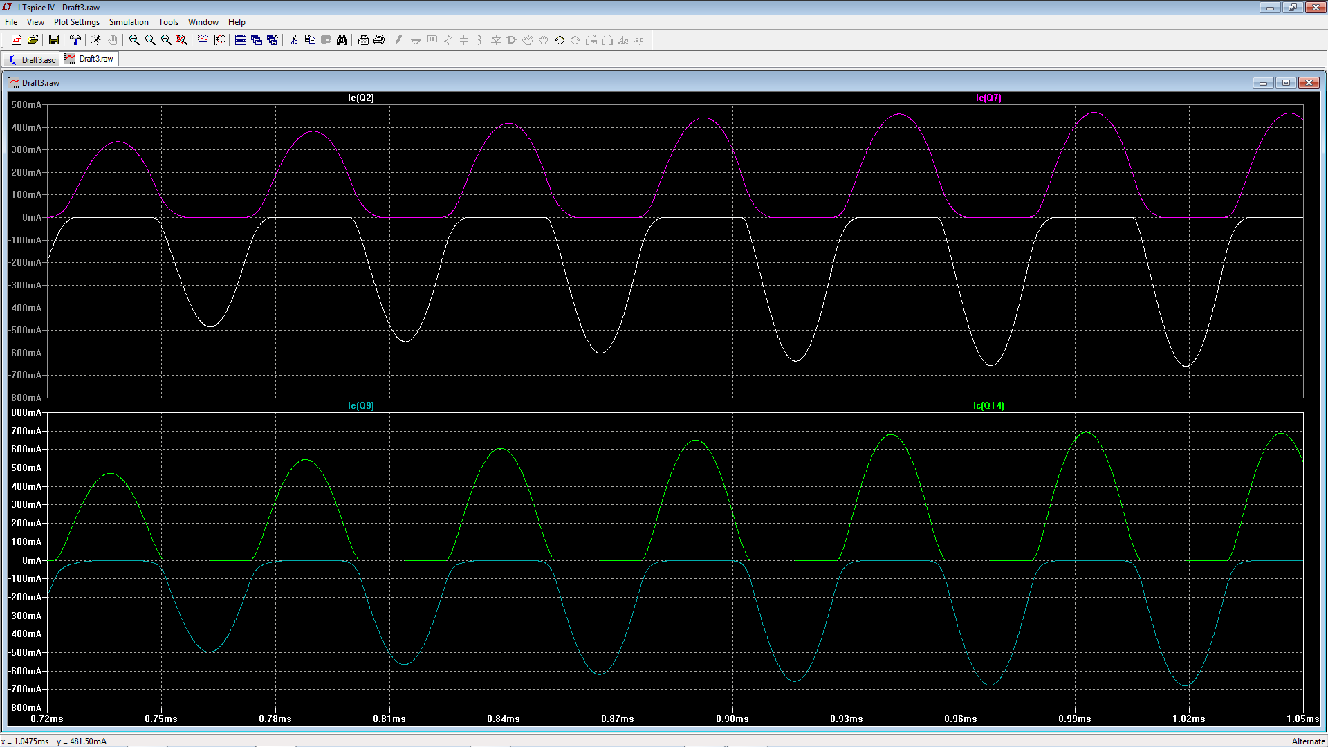

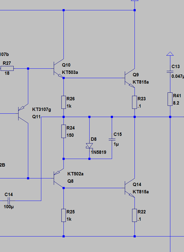

1717155892822.pngбыло
1717155935729.pngстало
Что это даёт, смотрим размах на выходе, сиреневый было, зелёный стало:
Переключение плеч, верх было низ стало:
Пока кое кто тут писюн дёргал- отпускал месяц, я возился с шушуриным и кое что из этого вожения можно успешно применить и в других местах- на практике.
при низком питании гст хуже
предвыход на 3107\3102 сменить будет лучше
выкинуть миллера(хотябы частично) и ускоряющий кондерчик параллельно R6 поставить

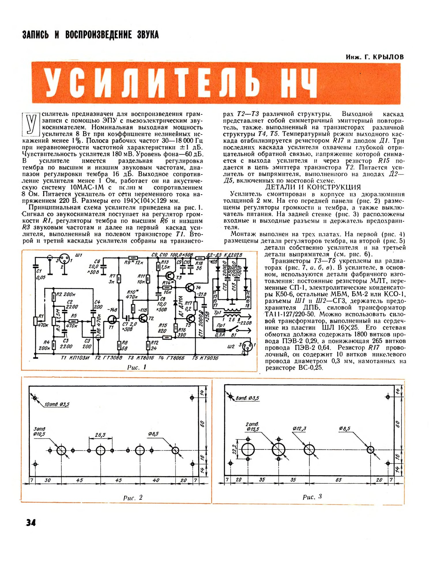

Схемы Г.Крылова, с единицей на выходе. Пару разной проводимости ГТ806-КТ903 качает совсем не 3107, а КТ 801. Четыре очень большие разницы.
а тот, что с 402-404 на выходе- там по Хуану и сомбреро, МП38 на раскачке.
    101 KB · Просмотры: 198
    591.9 KB · Просмотры: 203
но в лидере же двойка чем 3107плох,единица в АВ совсем шлак будет,ей только в А как у худа,кстати худ на двойках со стабилизацией тока может даже в АВ переходить,как и на полевиках ,а на единицах не может

а к ним в пару мп37?)
пары нет,только расщепитель или транс
вообще если биампинг юзать,то можно неплохих результатов достигнуть обрезав полосу на 3..4кгц первым порядком и нч канал на германцах с трансом ФИ а вч на лампе,транс намного проще и меньше будет у лампы тк демпфирование не нужно,а маленький транс хорош на вч
Ставлю это ...
бета 80-420 , fгр-60МГц
Понятно, но прп-структур я там не увидел. Из перечня претензий к германцам:
1. Чо с обратным током? Единицы микроампер исходно: от 30 до 500 мкА?
И вы лепите это в усь? Серьёзно?
2. Чо с динамикой обратного тока от температуры? Она необратима: ток только растёт.
3. Чо с динамикой обратного тока от токовых перегрузок? Она необратима: ток только растёт. Вплоть до полной потери управляемости транзистором извне: а зачем? Свой Iкбо есть: 500 мкА, по паспорту.
Обращаем внимание: ни один примитив из германия токовых защит не содержит в принципе, ибо был сделан во времена повальной тупости с невежеством: как это - поставить ДАРОМ два транзистора?
4. Чо с Укэ? Оно нииизенькое: 30 В, ещё и множится на Кзапаса 0,7 = 21 В, по 10 В в плечо, что на 4 Ома нагрузки минус 1,6 В насыщения даёт нам порядка 10 Вт - и край. Слушать придётся на малой тяге, иначе - клип и белый дым.
И вам самим ото не противно на таком фуфле уси лепить? Что вы получаете в обмен на установку транзисторов 88-го года? Звук с 3% искажений?
Да их должно быть видно на осциллографе! Вы чо там, угораете?
По германиевым УНЧ не так много тем. Была тема на Радиокоте. Человек спрашивал у знающих об особенностях работы, терморежимах, было интересно. Но набежали пара - тройка му..ков, заклевали человека, тема умерла. Ну почему некоторым глаз сербит наше увлечение германием, не нравится, устарело, так идите в тему Схемотехника усилителей 2024, Вам там место и не убивайте тему.
вот то, что удалось сочинить по мере освоения забытой темы.
В начальном варианте есть неточности, много плохого привнес германиевый МП10 на входе, его однозначно нахер отсюда. остальное исправимо.
