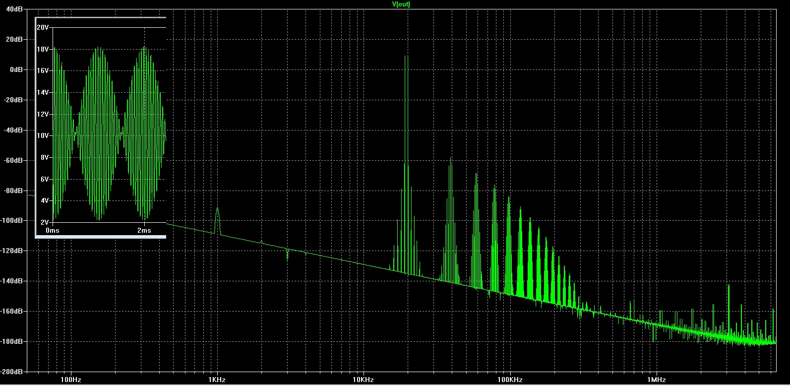

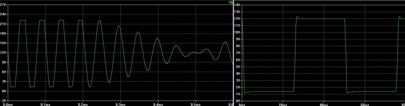

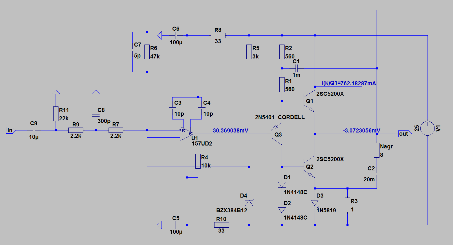

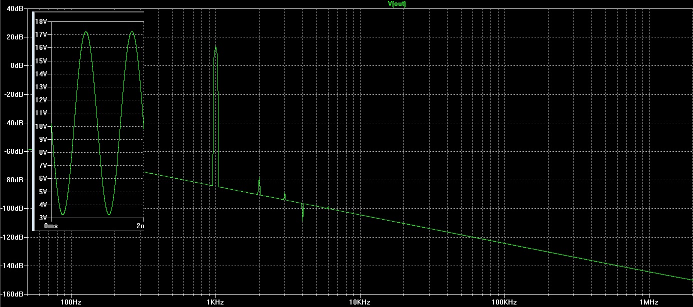

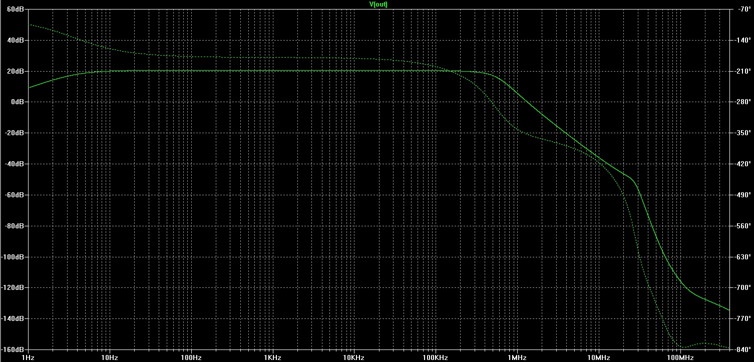

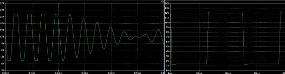

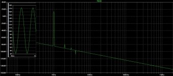

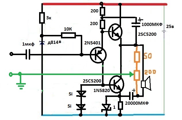

А вот с утра про драйвер речь шла. Прикинул тут, простой и надёжный вариант. Без никаких АД937589650-3334 и прочих чудес, без трансформаторов и прочих вещей которые делать- долго, а смысла- мало.
Такая схема:
такое её АЧХ
такой клип/меандр
такие ИМД( не будут докучать слушанью "эмоций" и "благотворящих гармоник"
спектр короткий, как заказывали.
А главное собрать можно за 20 минут навесом и слушать. Ни те трансформеров, ни те полевиков. На выход можно почти любые более менее нормальные транзисторы.
Модель тут, на всякий случай:
а чего питание не автономное? весь конек схемы пропал((((
столько говорил,,,,земля где???? нелинейность вых кондера,диода шоттки теперь не линеаризуется
Автономное питание. Позволяет уменьшить искажения разделительного конденсатора в цепи нагрузки на 40 - 70 дБ.
а самое главное это совсем другой усилитель с общей оос(((((
и нахрена было огород городить
вобщем совет делайте оригинал на трех транзисторах и слушайте,звук будет лучше,а тут опять невыразительный стерильный звук и не факт что не засвистит

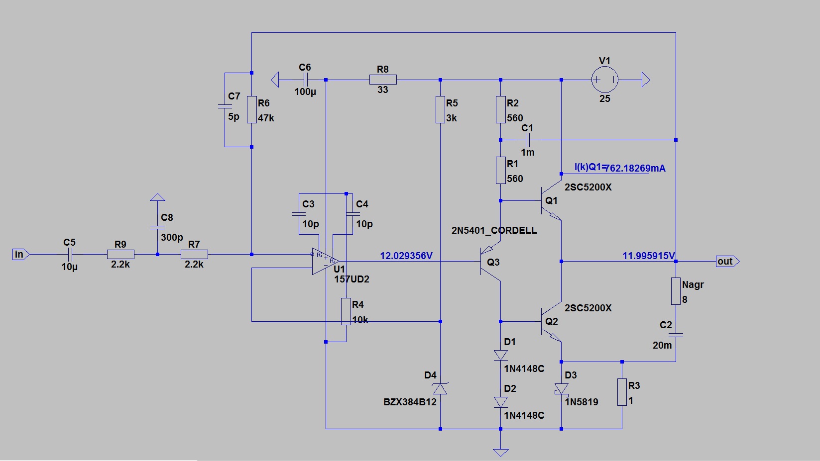

Не автономное оно, плавающее. До меня с трудом дошло только потом что ты имеешь ввиду.
Смотри, можно конечно сделать, для желающих плавающее питание схемы делается так:
Ежели у источника на выходе ноль по постоянке то ещё проще- убираем входной конденсатор и резистор R11. Но я бы не стал пожалуй.
делайте слушайте,за тот оригинальный на трех транзисторах я ручаюсь ,в железе слышал -более хорошего по соотношению простота \хороший звук я не слышал
если у вас с карты 2в то драйвера и не нужно вовсе на 8ом 10вт и так получите
спектр без общей оси намного ближе к лампе тк оос убивает в первую очередь низшие гармошки,а гнаться за нулями без переключений в Аклассе не особо и нужно
ООС убивает все гармошки. Но главное что она убивает интермодуляции. Я бы посоветовал вам собрать эту схему. Чисто заради интереса, ведь ВК всё тот же, а операционник недефицитен.

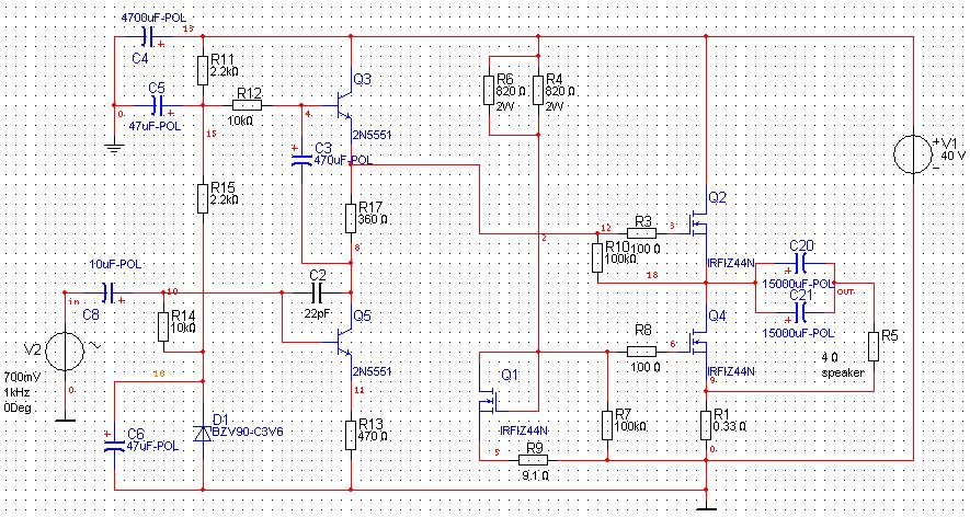

да я в курсе. постоянка плавающая при регулировке усиления, ток покоя настраиваемый перепайкой двух резисторов, для мощности 7вт два плавающих источника. в общем тебя устраивает сей набор несуразных решений. а мне - без разницы. схему я чертил вовсе не для тебя. а для тех кто захочет повторить без всей этой твоей мозговой е@@@
схему я чертил
вышел обычный оосник с вк в классе А,получше Худа конечно.
ты как всегда накосячил наверное? где там постоянка плавает?земля постоянно под потенциалом эмиттера верхнего выходника,в любом положении ползунка
не всем дано понять преимущества этой схемы питания,,,,не судьба значит
она как раз дает плоды с реальными деталями ,а не идеальными симуляторными электролитами
она просто плавает вне зависимости от меня.
дяденька, я в железе вожусь с усилителями заметно сложнее чем твой голый вк. и частенько сталкиваюсь с различными неисправностями. так вот модель в разы упрощает ремонт. не усложняет, как можно было подумать твоей логикой а упрощяет. чядн?
что там плавает конкретно?на схему посмотри ,или мозгов без симулятора не хватает?там только ток может плыть от нагрева немного и все
ползунок под одним потенциалом все время по постоянке

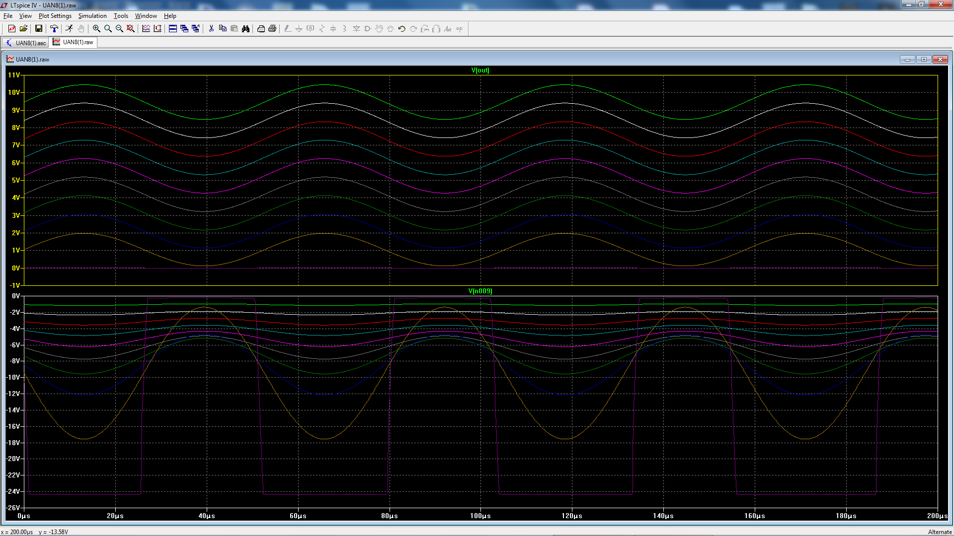

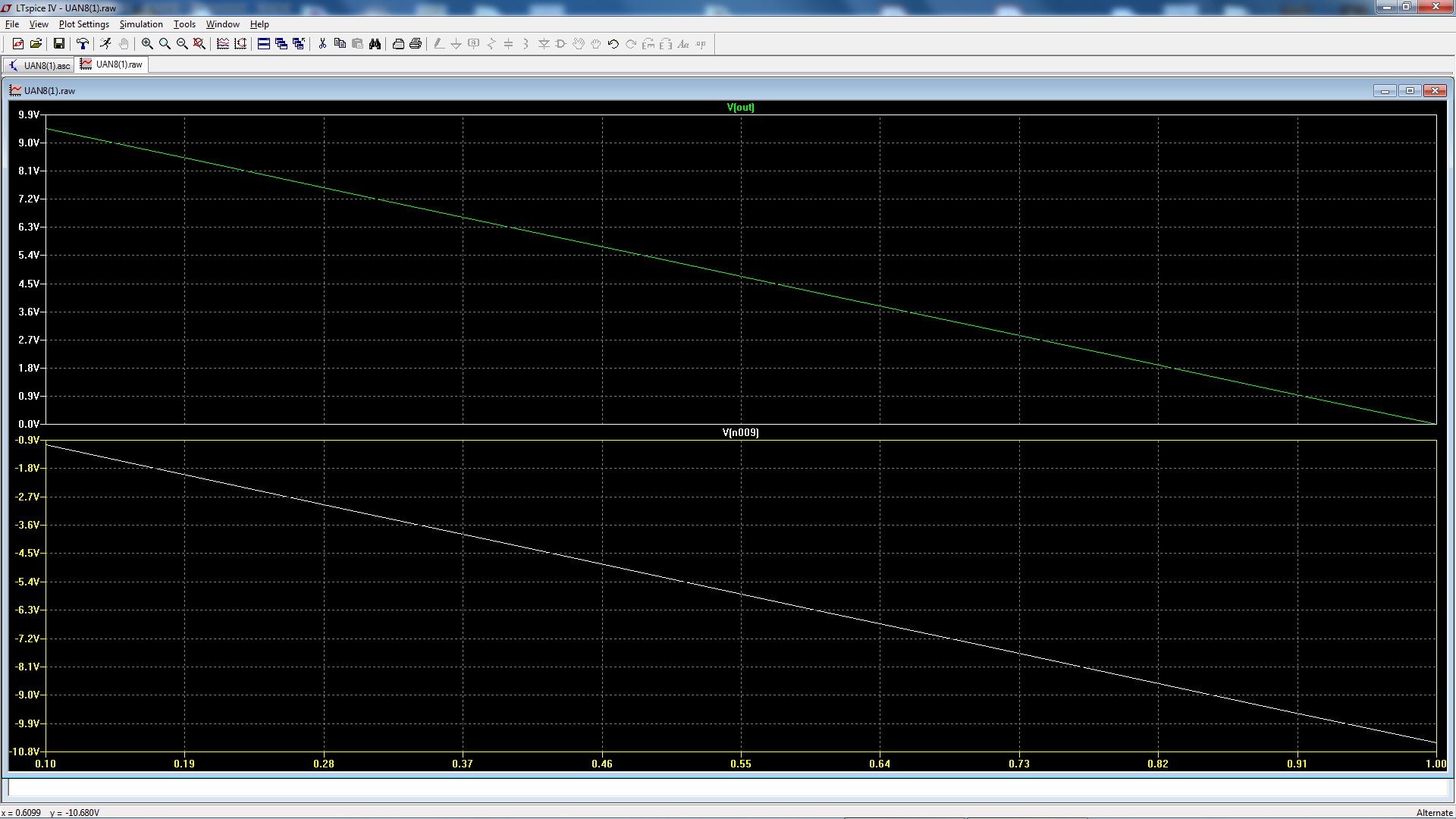

Это всё было бы хорошо. Но если объяснять словами то будет моя болтовня пустая, против твоей болтовни. Поэтому пусть говорят графики.
Резистор 330 ом, на входе 19кГц 1 вольт. Зависимость выходного напряжения от угла поворота движка.верхний график- эмиттер верхнего транзистора, нижний- эмиттер нижнего. Незаметно, что графики сдвигаются по вертикали?
постоянка в зависимости от положения движка, верхний график- эмиттер верхнего транзистора, нижний- эмиттер нижнего.

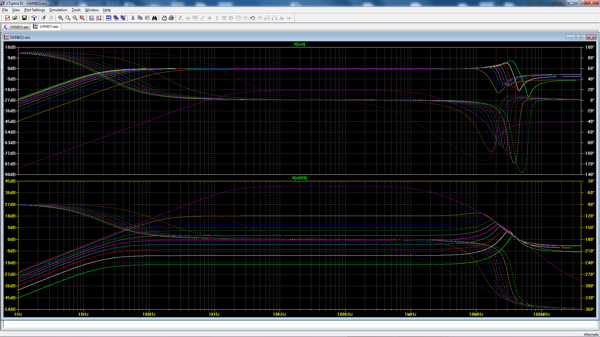

АЧХ в зависимости от положения движка, то же, там же:
И ненадо мне тут про мозги аппелировать. Я умею пользоваться этим инструментом а ты- нет. И что ты имеешь мне на это выразить ?
все так и должно быть,линии на втором графике параллельны ,ничего не плавает,это автономное питание
ачх естественно меняется тк меняется глубина оос,ну и что полоса широкая ,что еще надо
всё таки плавает да? Неужели.
