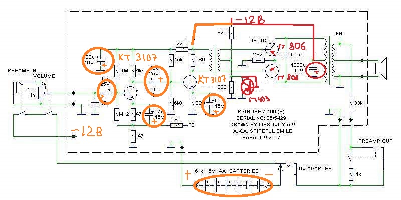

П605 элементарно заменить на BD140. Они и дешевле и работать будут точно так же. Раз схема в классе А.
Можно ещё на КТ814, но не везде конечно.

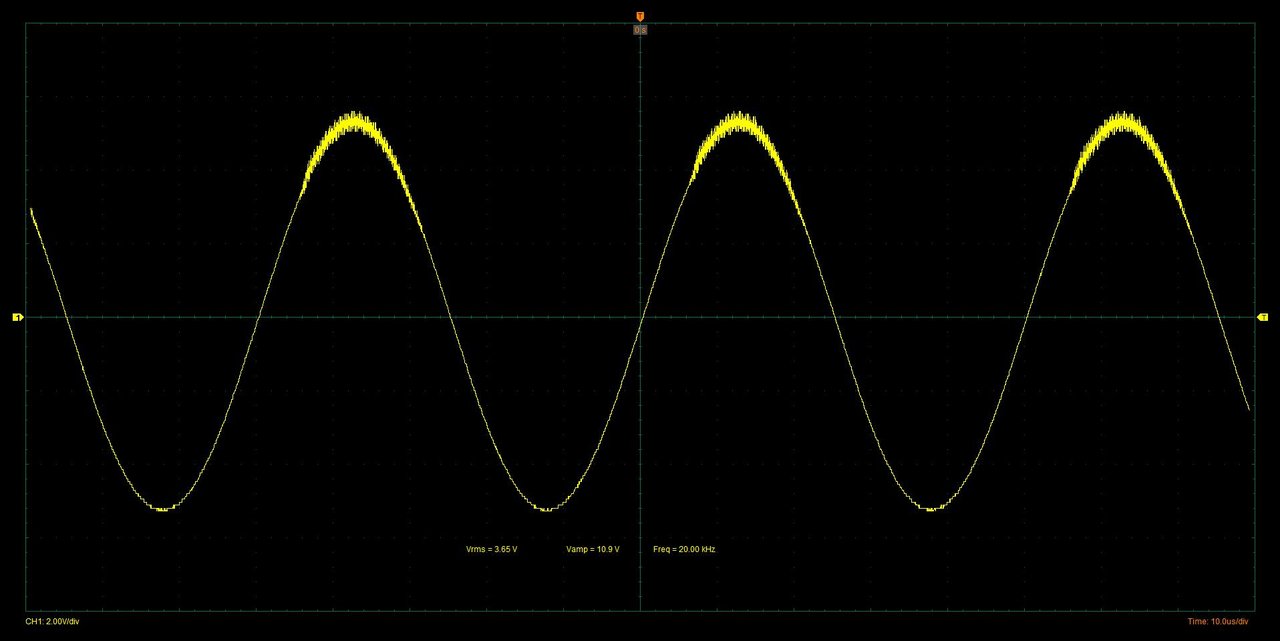

Чтобы не быть голословным. Любителям настраивать на слух. Вот, добавил в Шушурина кой чего, замерять было лень. Я и стал слушать. Звучит - отлично. А на осциллограммах на следующий день вот такое:
И так на любых частотах, в режиме молчания- ничего нет. И долго бы оно проработало в таком режиме? Если что- генерация на 10МГц. На слух вообще не воспринимается, спектроанализатор ловит с трудом и то -косвенно.
А потом бочкарёвские рассказы "ой внезапно сгорело", ой а что случилось. Ой транзисторы = неоригинал.) _neuchi
NEULO, так это любители вкусных искажений. У них чем шерстистее сигнал, тем лучше усилитель. Т.е. доработанный вами Шушурин, со сниженными искажения им точно не понравится. Ибо стерильный и бездуховный, как дистиллированная вода.

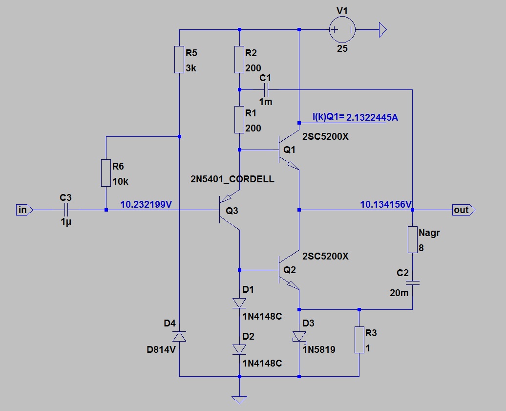

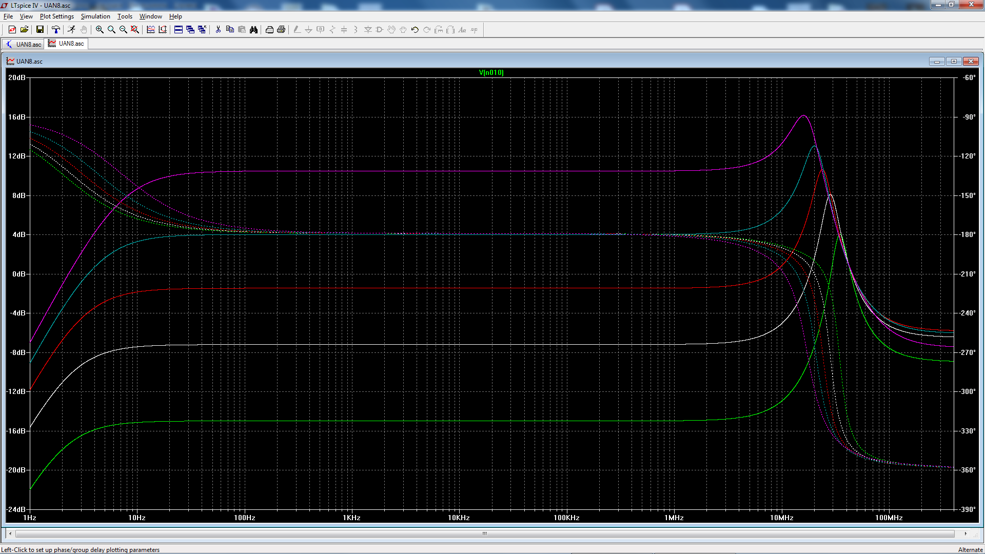

Утренняя развлекуха напомнила мне об одном дельце. Юра настоятельно рекомендовал собрать одну его схемку и сравнить с Белым Драконом.
Вот эту:
semigor-kisa-mk-5-jpg.98622
В общем и целом симулятор говорит что эта штуковина - вполне работоспособна и даже имеет невысокий уровень искажений. И даже "короткий спектр".
Осталось выяснить каким образом можно сравнить повторитель, у которого усиление по напряжению примерно ровно 1 и мощный усилитель, которого усиление 15.
Повторителю нужен т.н. "драйвер", это во первых. От него и будут зависить(50 на 50) искажения.
Да и.. Повторитель с током покоя 2А против усилителя с током покоя 50мА. Нуну. Разница в потреблении в режиме молчания немножко равна 40 разикам. Юрин усилитель значит и искажений должен вносить в 40 раз меньше. Но нет, искажений разумеется больше. Учитывая сколько потрачено на разработку и отладку Дракона времени- ничего удивительного. Это вам не в паинте чёрточки рисовать. Это труд , каждый день, в симуляторе и в железе(печатных плат создано 2 варианта, макетов штуки четыре). А потом напильником и зубилом. Такие дела.

Модель во вложении.
  • UAN8.asc
    UAN8.asc
    3.9 KB · Просмотры: 109

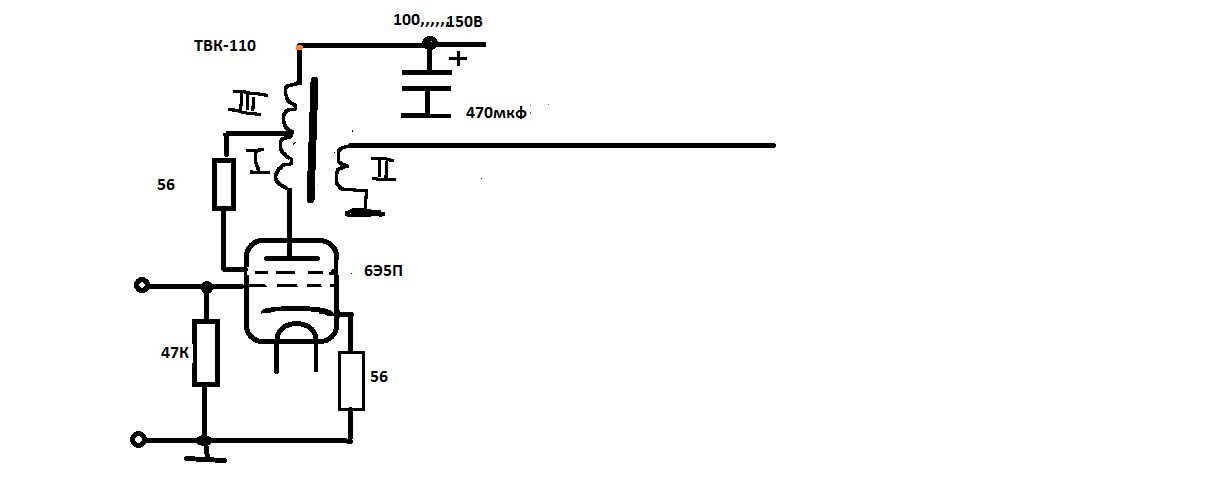

Дуровое решение, ламповый драйвер на межкаскаднике к транзисторнику. Потому как этот драйвер сам работает на динамик без костылей.

а мощность? при питании 100в? 1вт? ,именно при питании 100,,,,150в транс очень простой в изготовлении даже для школьника под низкоомную лампу,(требованя к изоляции небольшие,полоса широкая при простейшем секционировании тк Ктр=4,индуктивности 10Гн достаточно)даже готовый ТВК пойдет без перемотки
а мощность этого гибридника при 25в питании 10вт на 8ом ,18вт на 4ом
кроме того драйвер не требует дорогих высоковольтных электролитов в питании,достаточно 150,,,200вольтовых или даже 63...100в если выпрямитель сделать по схеме удвоения напр
готовый ТВК и три резистора,где напряг?и оконечник 5деталей образно
ЗЫ я стараюсь уйти от долгостроя,и схемы предлагаю самые простые при хорошем звучании,чтобы смакетить и послушать можно было за один выходной) тк все быстро переменчиво в современном мире... а на ведре деталей сверхглубокоосник в симуляторе это не мое,тем более вся схемотехника прошлого века,детали просто сейчас более скоростные и можно больше петлевого выжать но до железа это редко доходит,да и есть принцип достаточности малости искажений,имхо 0,1%при коротком спектре в А классе с головой
ЗЫ я стараюсь уйти от долгостроя,и схемы предлагаю самые простые при хорошем звучании,чтобы смакетить и послушать можно было за один выходной) тк все быстро переменчиво в современном мире... а на ведре деталей сверхглубокоосник в симуляторе это не мое,тем более вся схемотехника прошлого века,детали просто сейчас более скоростные и можно больше петлевого выжать но до железа это редко доходит,да и есть принцип достаточности малости искажений,имхо 0,1% в А классе с головой
Ага. Три детали это на схеме. А само питание, чтобы при включении на вход усилителя не влетело с анода? Это не мелочи. И они здесь за кадром.
ничего там не влетит -трансформатор стоит(это не резистор!),ну можно простейшую задержку сделать если хочется,хотя и она не нужна-при включении лампа заперта пока разогреется все плавно устаканится

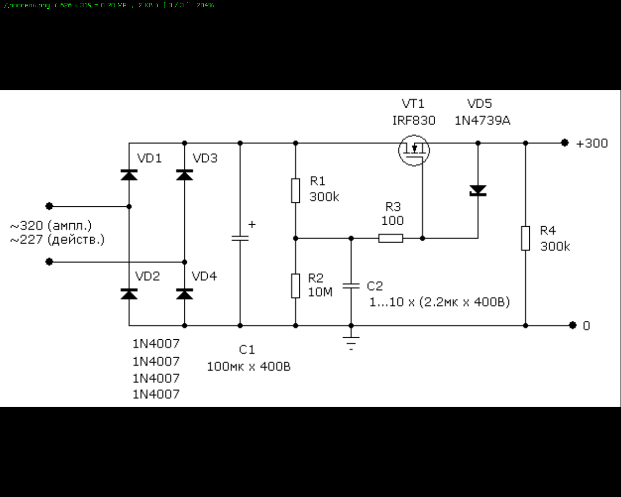

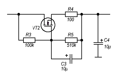

для лучшей фильтрации ,в питании перед кондером достаточно небольшого резистора 50...100ом тк кондер достаточно большой емкости,можно сделать такой дроссель
    3.2 KB · Просмотры: 184
Вы уверены, что электронный дроссель выглядит именно так?
Скажу иначе: могу ли я быть уверенным, что эта схема работает как надо.

схему взял первую попавшуюся в поиске,я его вообще не применяю,резистора 100ом+470мкф с головой для трансформаторной схемы
со стабилитроном не нужно режим подбирать,а в моей может прийдется смещение подобрать

В этой схеме как раз исправлены некоторые нюансы А именно убран электролит (С2) , имеющий утечку Правильно выбран номинал резистора R3 , устраняющий короткие выбросы на затворе во время нарастания напряжения Ну и как совершенная мелочь (но все таки) - этот фильтр может работать без нагрузки Возможно еще есть нюансы Но вроде схема работоспособна

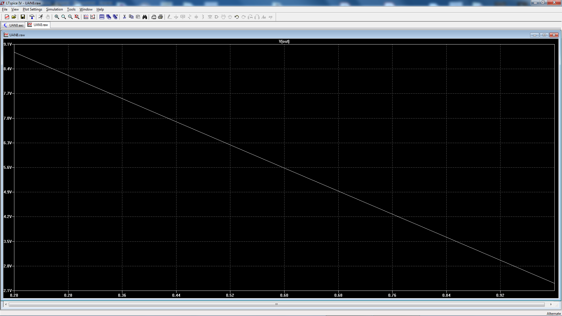

Чёт мне непонятна роль регулирующего подстроечника.
Вот так меняется постоянное напряжение на выходе.
А вот так усиление на нижнем выводе нагрузки.
Чего регулирует то? :unsure:
И ток покоя 2 ампера. А чтоб было 900мА нужно по 560ом резисторы в вольтобавку.
это от бэтты зависит надо 0,8...1а,значит 560ом
подстроечник меняет глубину оос в повторителе
земля у тебя на ползунке?сказано ведь -автономное питание,шины питания изолированы от земли
Так изолировал, и подстроечник движком на земле. Хотя это конечно дико неудобно. А стерево надо друг от друга изолировать или ненадо?
когда ползунок на замле Ку=1 при передвижении Ку=нижний резистор разделить на верхний +1,те уменьшаем оос

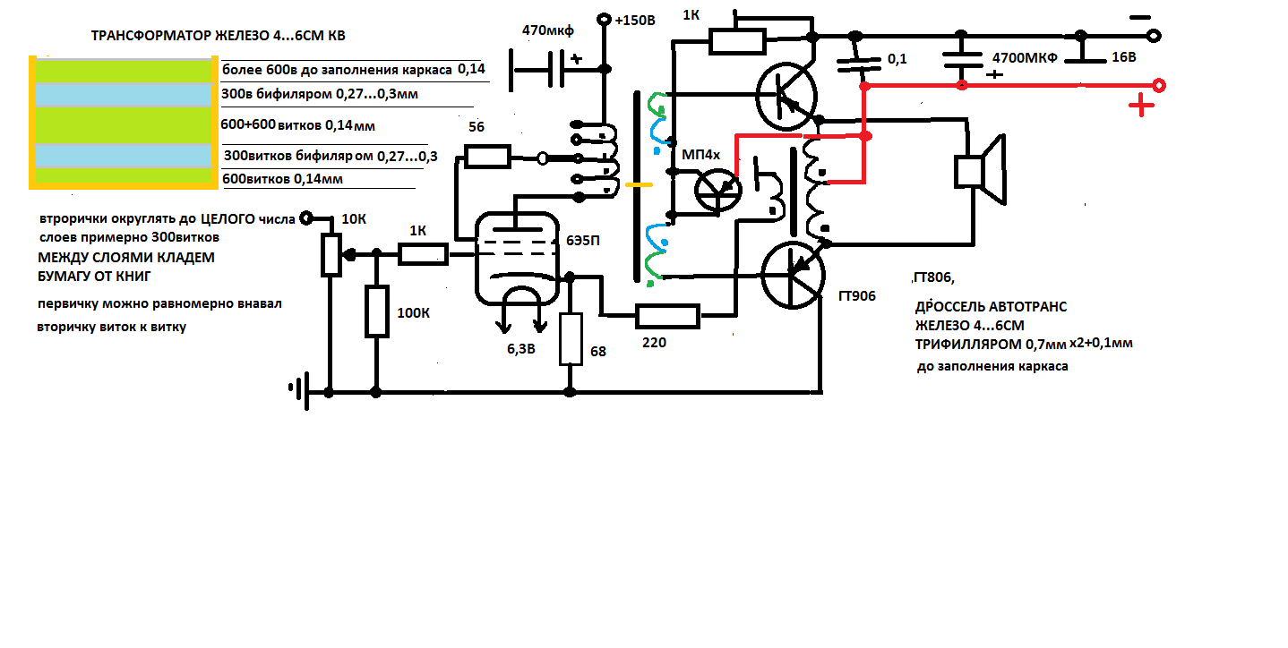

вот и переключай драйвер тот же но под двухтакт обмотки вторичные
