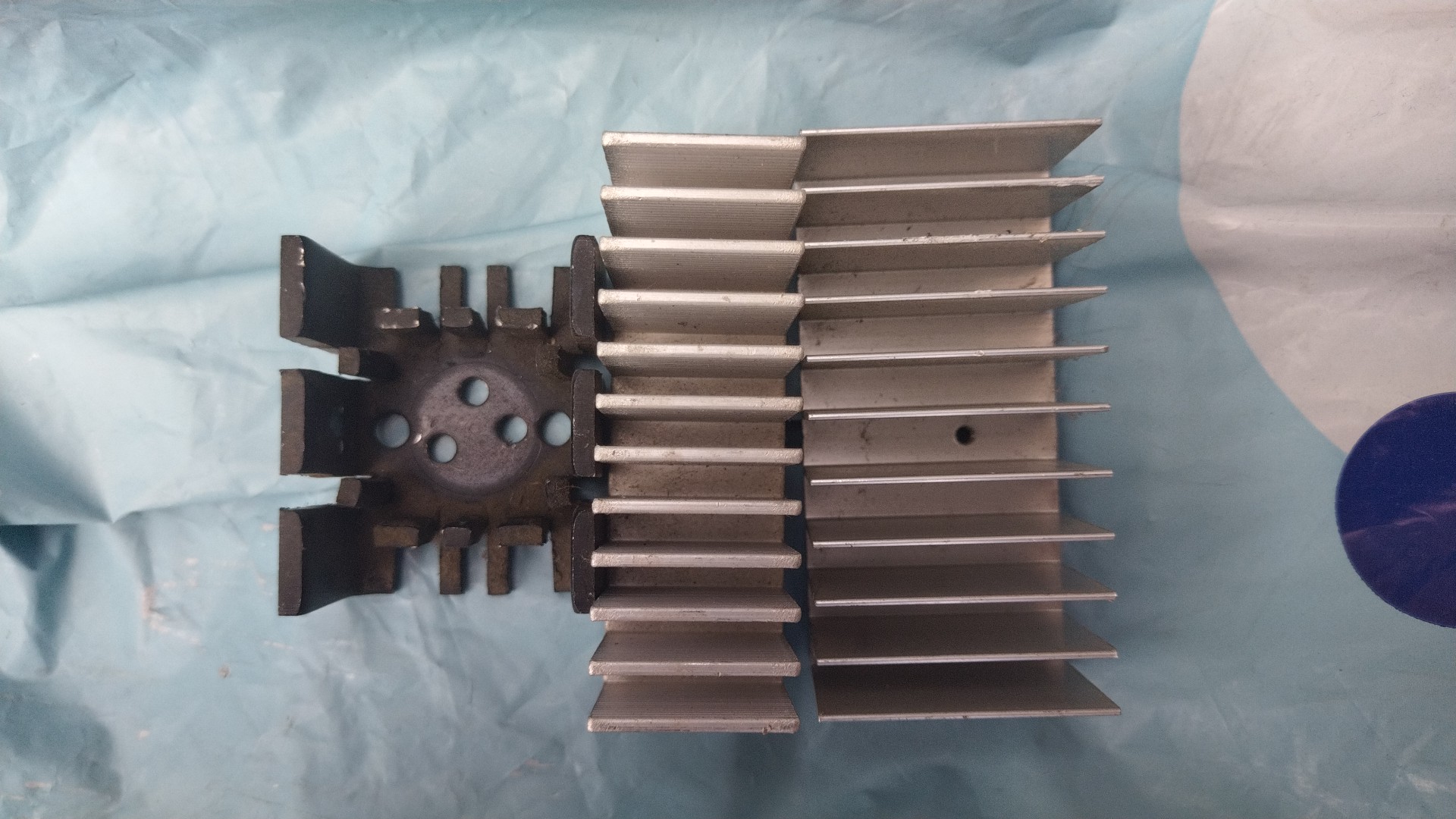

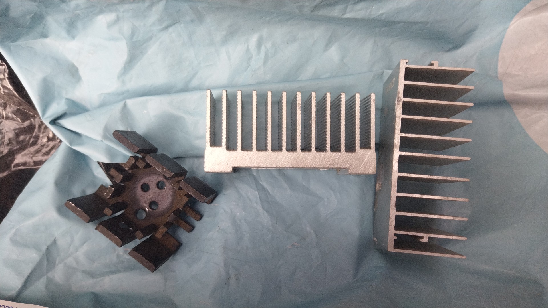

Купил радиаторов слабых от японских телеков и 2 шт под п213, гт 704
Мелкие слабые лёгкие.
В импульсник ещё хотел корпус снять и поставить

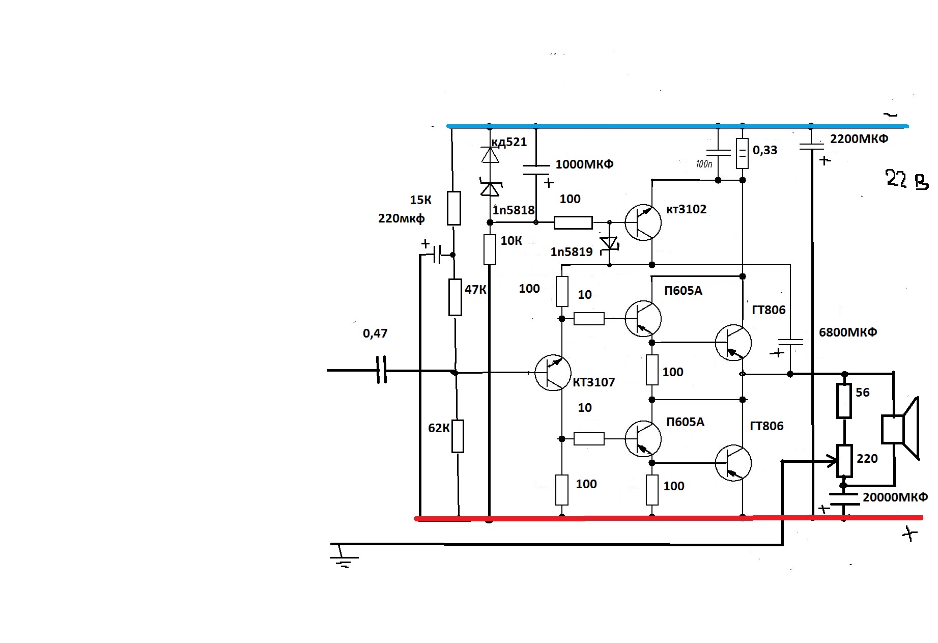

вот еще простой усилитель в экономичном Аклассе(ток покоя меньше в 2раза чем у Худа) с выходом на германии
питание плавающее,земля изолирована от шин питания
в такой схеме линеаризуется вых кондер и ток нагрузки не течет через бп,в бп небольшие емкости,выходной кондер нужно 20000мкф (менее 10000 не делать)
    181.9 KB · Просмотры: 254
И куда же течет ток нагрузки? Кирх и Гоф никак понять не могут.
почитайте первую страницу этой темы там хорошо описано преимущество подобного питания https://forum.vegalab.ru/showthread.php?t=50988
ток нагрузки идет через выходной крнденсатор 20000мкф
а критерий истины -практика- убираем фильтрующие емкости из бп и слушаем,потом подключаем вых кондер как обычно и опять слушаем .
Sapr еще и диоды имитирующие нелинейность вых кондера подключал,пишет ,что линеаризует эту цепь плавающее питание
Диодный мост тоже долой из схемы, даешь чистую сеть.
МОСТ НИКАК НЕТ))),тут ослабление пульсаций 60дб всему есть предел,в питание достаточно емкости 2200мкф
что ??? ссылку смотрите начиная с 12 поста

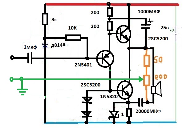

вот еще более простая схема с подобным питанием
спаяйте и послушайте ,час делов
    63.6 KB · Просмотры: 567
Наворотить такого в обычный повторитель-талант нужен. завидую.
последняя схема действительно очень хороша при ее простоте,выдает три тока покоя в нагрузку,давит пульсации,линеаризует выходной кондер,на коленке собрать без приборов и слушать лучше нет имхо
усиление по напряжению в верхнем положении ползунка =5
в нижнем =1
Симулятор читать не умеет такие статьи, и почему то показывает, что ток нагрузки свободно гуляет через источник питания. Так что не зря Кирх с Гофом забеспокоились. Ваше счастье, что Смерш этого непотребства не еще видел.
