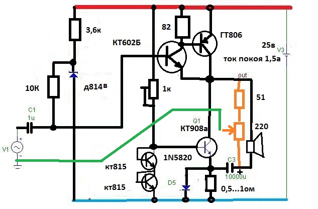

Переделал как надо
    296.4 KB · Просмотры: 245
    239.9 KB · Просмотры: 276

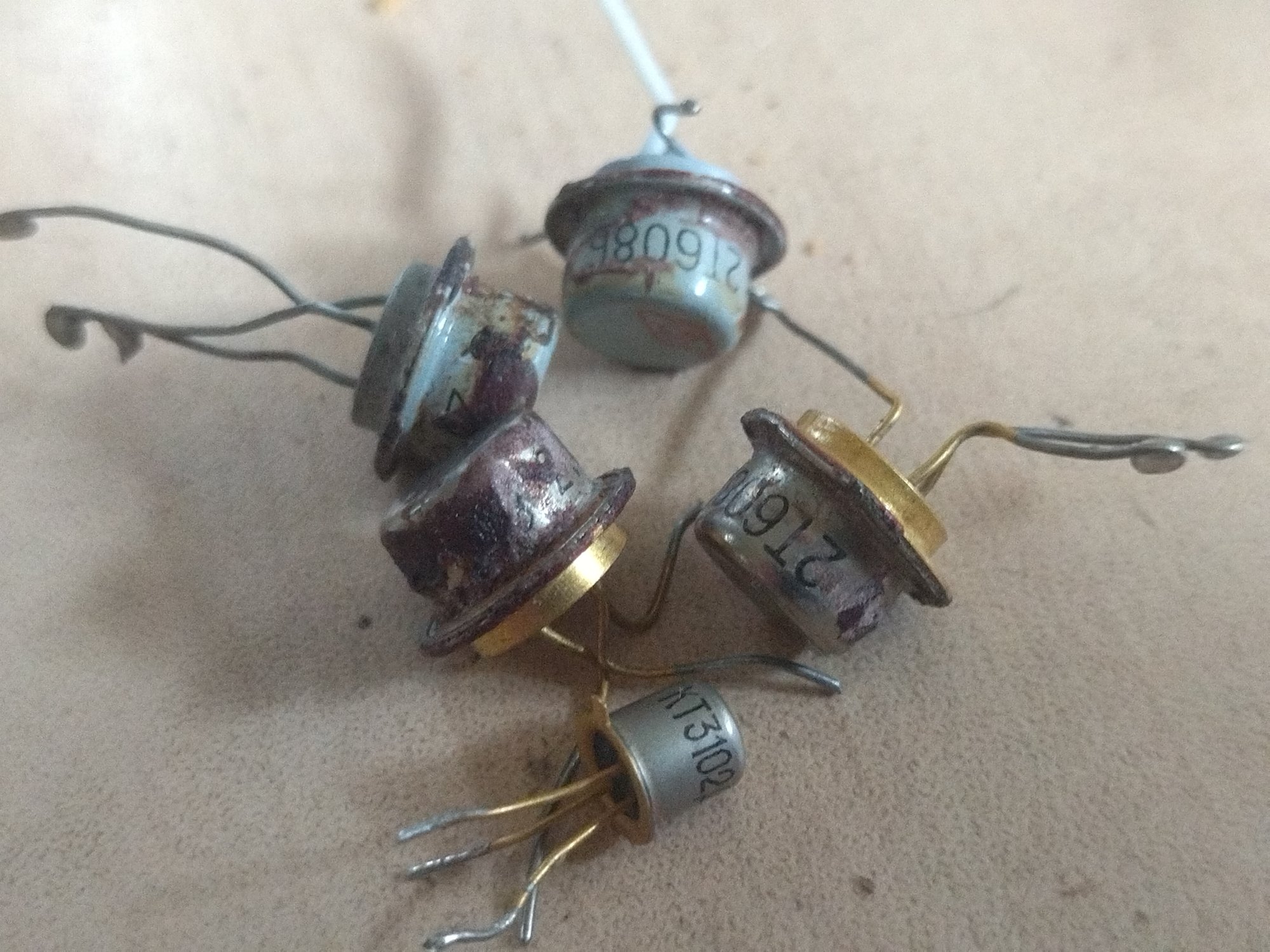

Ещё вот такой красавчик нашёлся, 60 лет ему, а выглядит как новый.
Были такие красавы, в комиссионке купил два мешка с деталями, по 5р каждый, там чего только не было, Клондайк для бедного школьника.

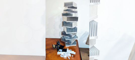

Насчёт лидера Я просто там увидел знакомая 3107 и заинтересовался схемой сегодня смотрел платы выходников там куриные радиаторы с неудобной площадкой под ГТ 806 ну как это перепаивать я бы сам не полез, только со схемой и к товарищу
И что потом будет как будет кт815 качать gt806 и какой будет звук кто знает?
Суть переделок получить 10 ватт номинала как их получить из четырёх Вт?
Ещё у лидера удобный корпус
Туда лезет динамик 8 дюймов.
Но в целом задача собрать двухканальный усилитель с двумя преампами моно с динамиком 8 дюймов плюс пищалка чтобы всё хорошо работало для меня естественно неразрешимая.
Если этот повторитель навесным монтажом на тройничке заработает и с двумя преампами будет давать хороший звук - круто но в преампах-то тоже идёт перегруз по входу там надо делитель ставить а там смд монтаж.

это не совместимо с германием на куриных радиаторах
самое простое для этого пигноса это поставить туда гт404б,г
надев на них радиаторы флажки согнутые из алюминия, от 9в они не сгорят даже без радиаторов,диод заменить на транзистор германиевый как я рисовал
хотя п605 и 3107 намного лучше вариант причем тот на германии тоже п-н-п вообще слабеньких
в астру поставь гт806 тоже отличный вариант
если нужна надежность ставь вентилятор и термоконтакт на 55 градусов при перегреве включится и остудит

Я не про этот усилитель говорю а про повторитель на тройничке п608 п605а gt806.
Не собирался я из поросёнка ничего выжимать я хотел его перевести на Германий просто спрашивал.
Искал совета у старших товарищей что мне они скажут я уже знал что там надо менять полярность мне уже про это говорили.

вот нормальные охлады должны быть подобные

ну так 404е чем не перевод?
От 404 в 3 в параллель?
Я уже спрашивал об этом
да при 9в одного достаточно в плечо
но п-н-р германий намного лучше н- п-н
попроси товарища,пусть он 6 электролитов развернет на 180 градусов и 4 транзистора запаяет ,п605 можно без радиатора туда или простенькие трубочки разрезные сверху надеть при 9в там ммощность не большая на них выделяется или гт403 можно по два они мелкие ватт 5 вытянут без радиатора и сплавные как ты хочешь у них 350кгц по той методике что 213 в справочнике пишут
в магнитофоне весна 306 в подобной схеме с трансом от 9в 2вт качали по одному в плече

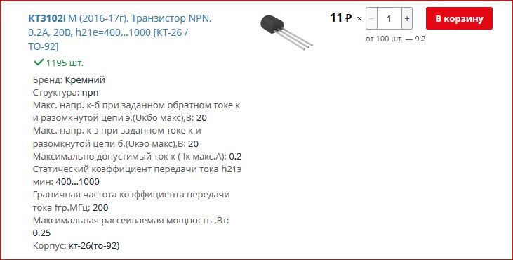

У меня же их нету Я обнаружил вдруг pnp транзистор на схеме японского телевизора
пойдет если бэтта нормальная надо померить с резистором 6...10к
Вам в какую схему если астра можно и не мерить пойдет высокую бэтту надо в УН каскад там в астре 3102 н-п-н

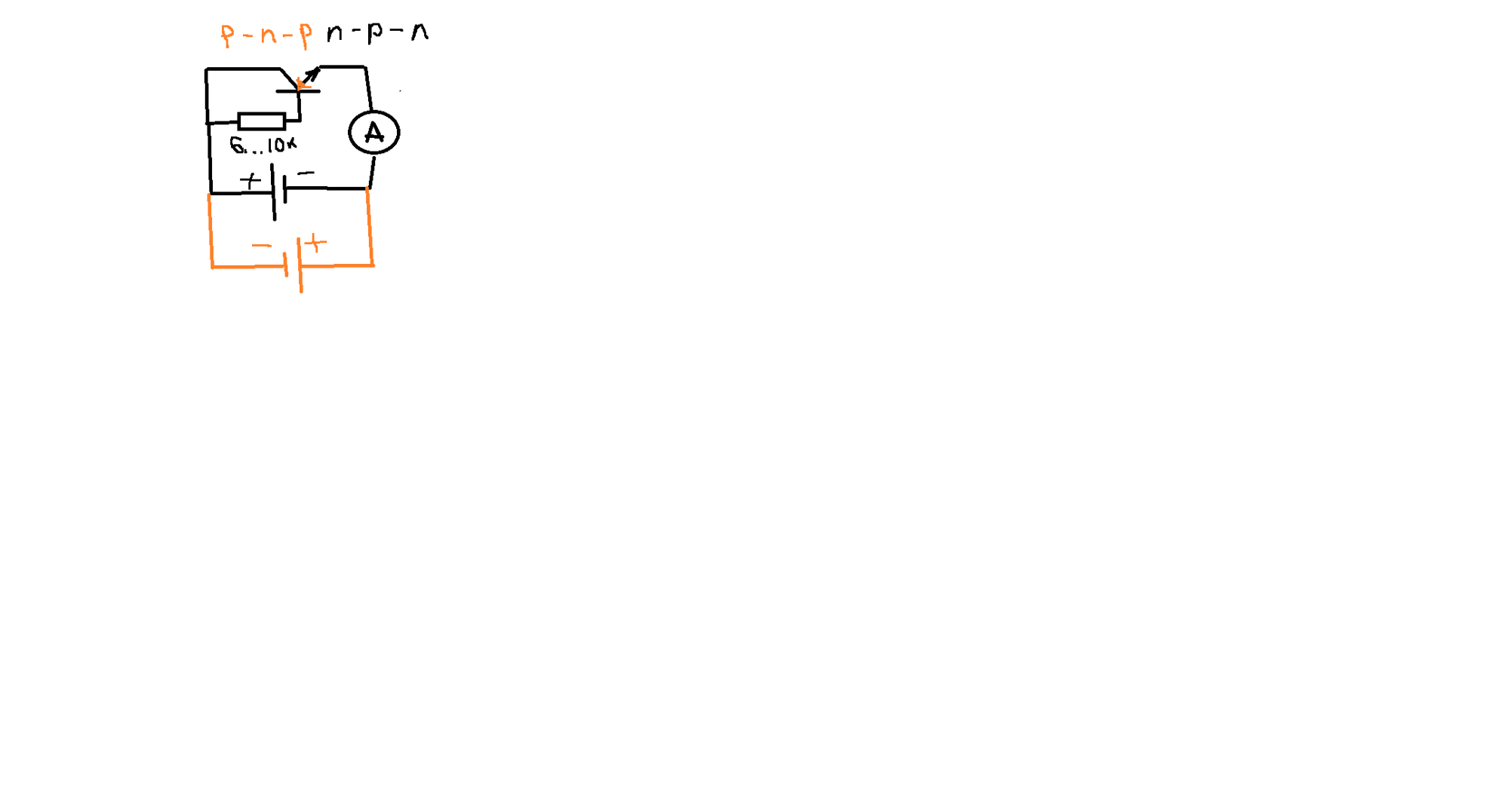

А можно ещё схему измерения бета в npn транзисторах?
Понятно что полярность другая но я смотрю на схему и привыкаю для того чтобы не спалить ценные маломощные кремниевые кт-3102 хочу померитьа
Pnp кт608б четыре штуки есть хочу отобрать по бете через какой резистор мерить17155123659725127484527718406719.jpg
меряйте маленькие через 6....10к
