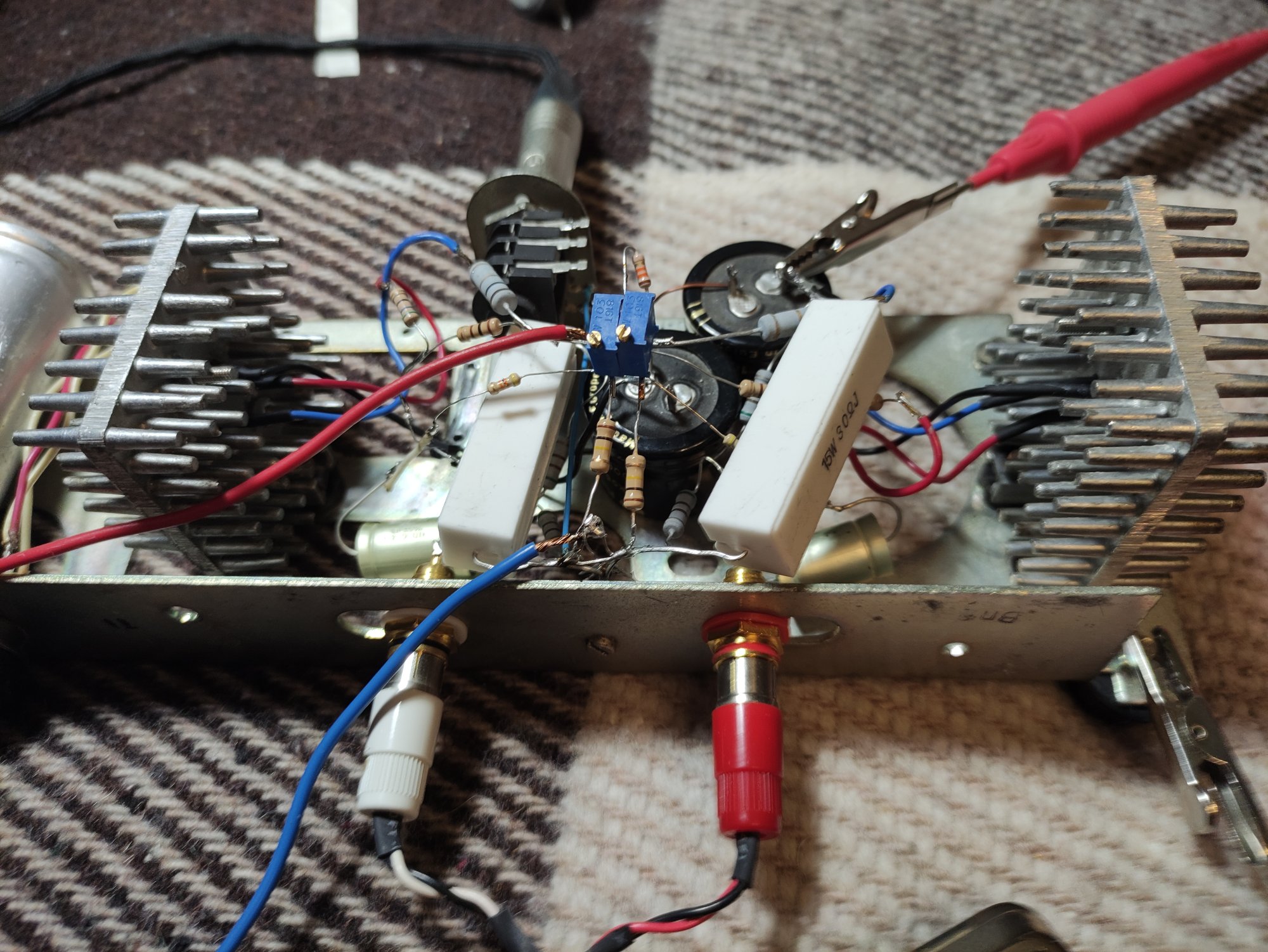

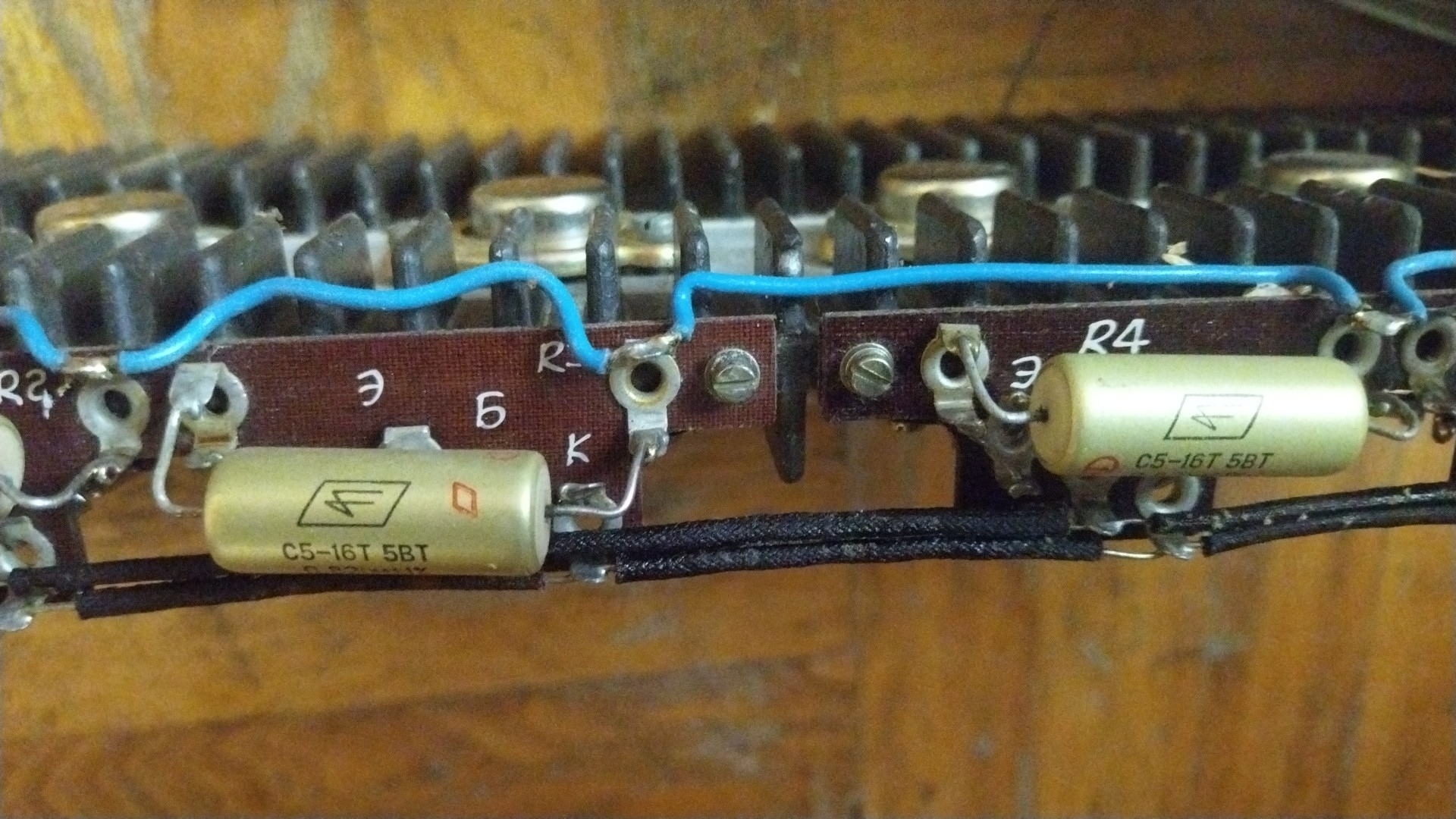

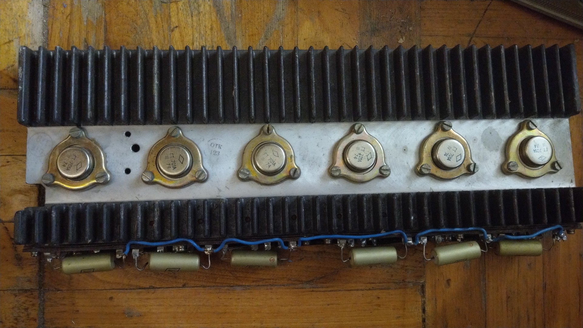

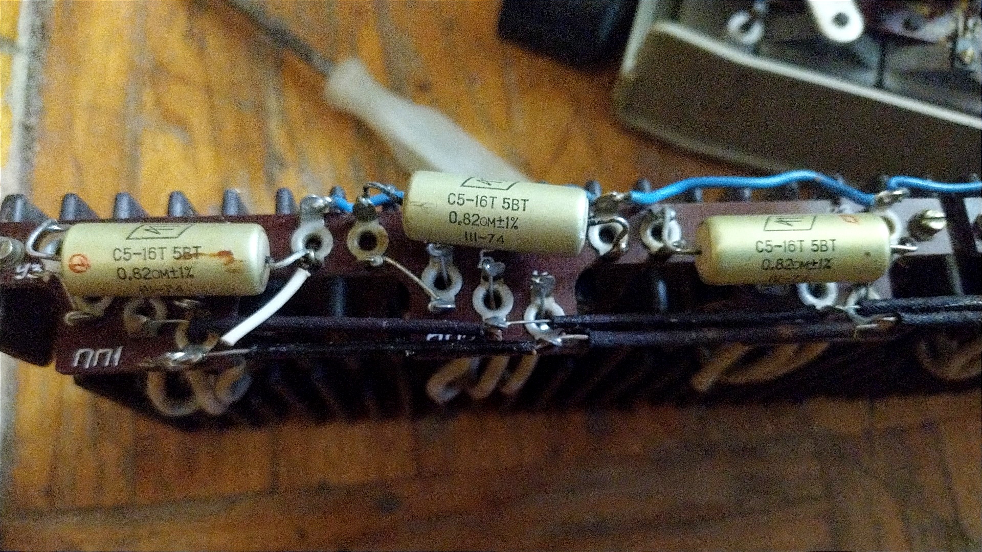

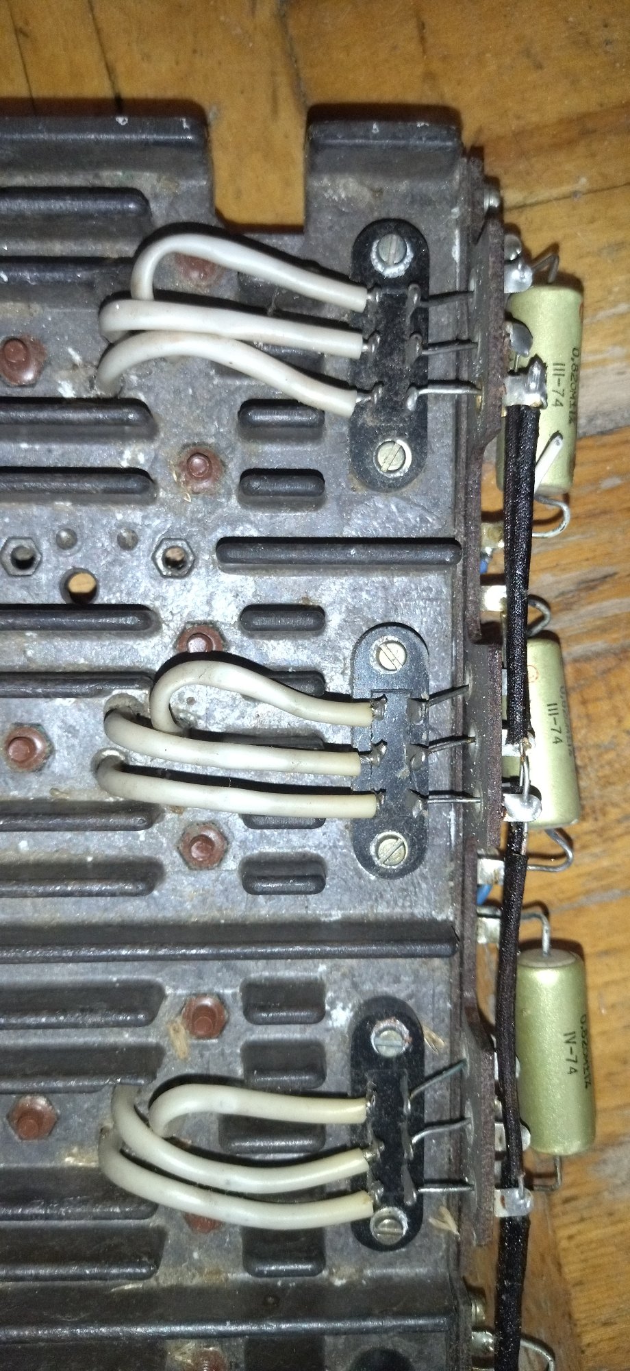

Так, ну что ж, люди добрые как это подключено?
Коллектора соединены друг с другом базы соединены тоже друг с другом у транзисторов
В эмиттеры подпаяны резисторы 0,82 ома 5 вт
IMG_20240514_160720.jpgIMG_20240514_161122.jpgIMG_20240514_161048.jpg17156893198362062480341923951193.jpg
Фланцы от gt806 подходят один в один но диаметр у транзистора чуть поменьше вроде бы.
И, кстати гт 701a в этой цепи можно проверить на целостность транзисторы?

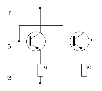

Я так понял что у меня есть готовый параллельник ВК только на неподходящих транзисторахSemigor-Kisa1К=5гермпарРГ (1).jpgIMG_20240514_160720.jpgIMG_20240514_182839.jpg
там столько не нужно это если п605 ,достаточно одного 806 вверху ну для надежности 2 от силы там внизу 908 один тк он не боится нагрева в отличие от германия
ад162\161 низкочастотнее п605 раз в 7
Под п-6О5а надо дырки рассверливать.
Самая простая схема - это тройничок кт-608a качает p605б качает gt806a
Только полная схемы нету есть кусочек.
Я кстати пришёл к товарищу сегодня паять всё это дело мы пока начали звонить GT 701 а пытаться их снять они на краске они ни хрена не снимаются но он говорит мы сегодня ничего не успеем давай мне схему через 2 дня интернет появится я тебе спаяю конечно через 2 дня погода изменится он дачу уедет и так далее или запьет

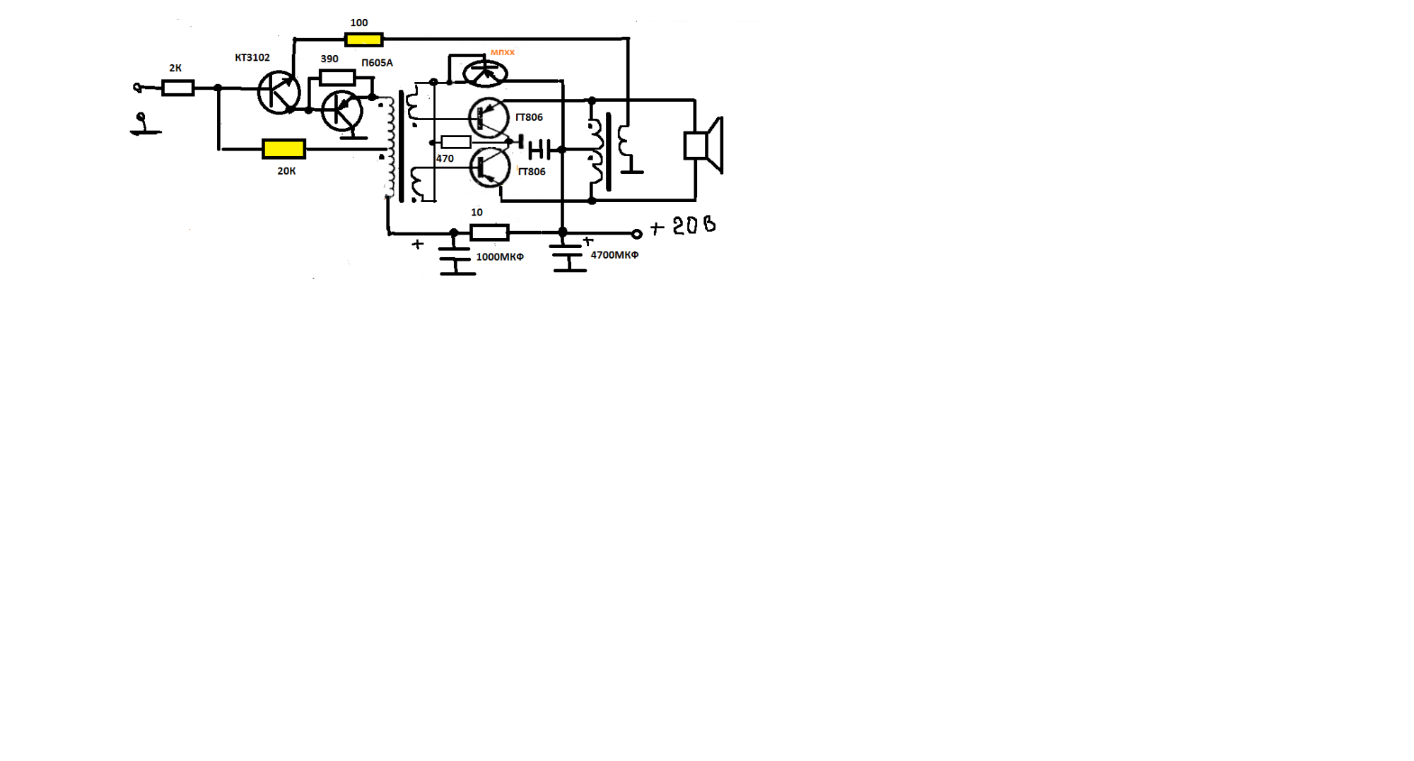

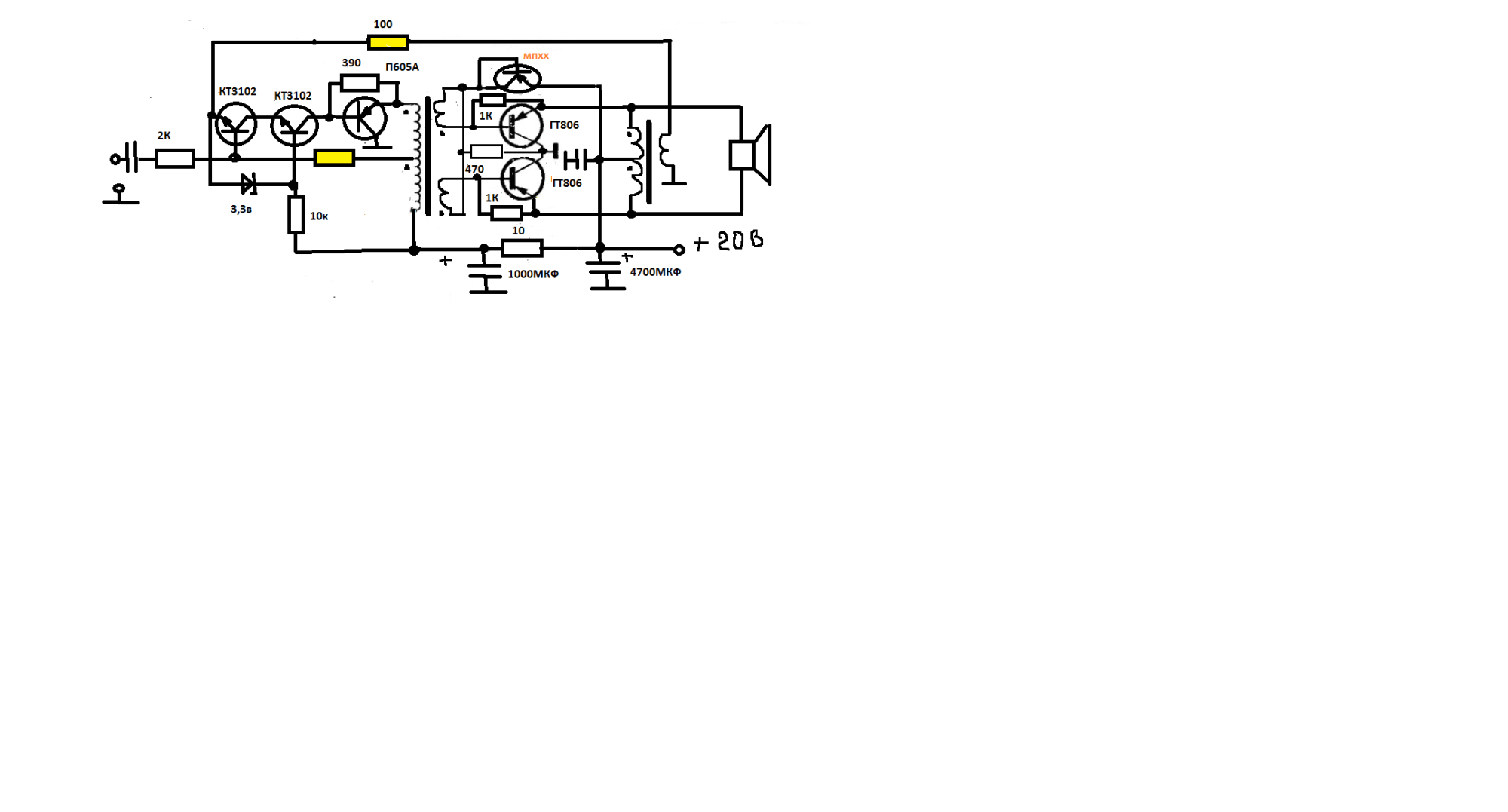

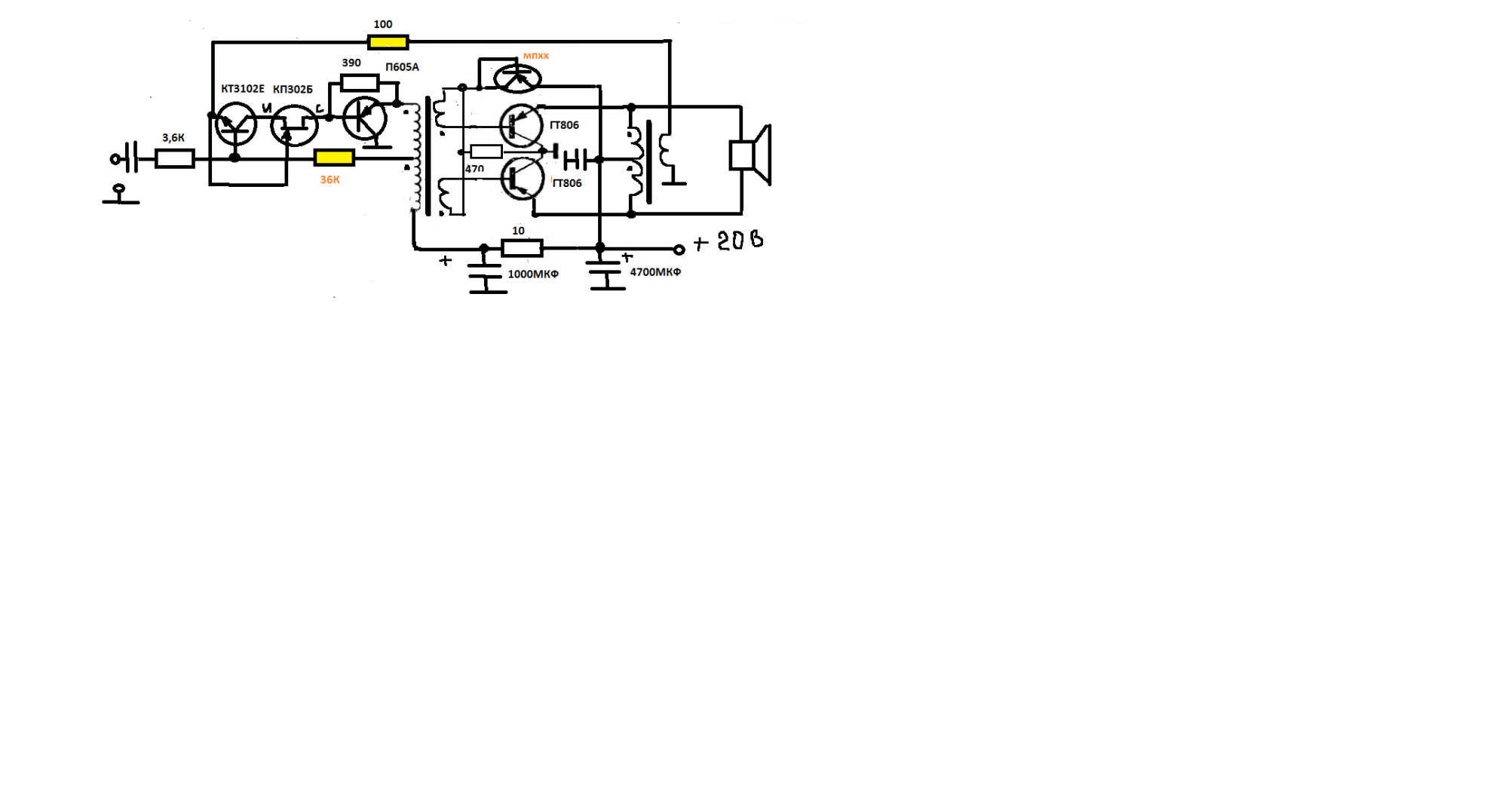

Вот еще усилитель на германии без лишних деталей,вых каскад и драйвер с ОК,транзисторы без прокладок на общем радиаторе,желтые резисторы оос позволяют менять соотношение местной оос в драйвере и общей оос
    83.1 KB · Просмотры: 264

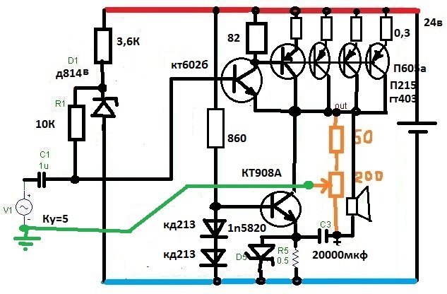

Подумал и решил следящий каскод поставить не намного сложнее ,но лучше,добавил резисторы 1к для разряда входных емкостей гт806
первый транзистор супербэтта 1000 надо
в качестве термодатчика гт313,322 их втавляем в отверстие в радиаторе тк корпус не соединет с электродами(4ре вывода)
если МПхх то клеим к радиатору через прокладку
ток п605а 50,,,75ма
ток покоя гт806 выставляем по постоянному напряжению на полуобмотке выходного автотранса 26мв если применить классВ,но можно и АВ и А класс
на выход можно п215 210 214 или п605 параллелить,гт403
тут ОК полоса хорошая по вч
ВК балансируем по нулевому постоянному напряжению на выходе подбирая резистор 1к в одном из плеч между базой и эмиттером

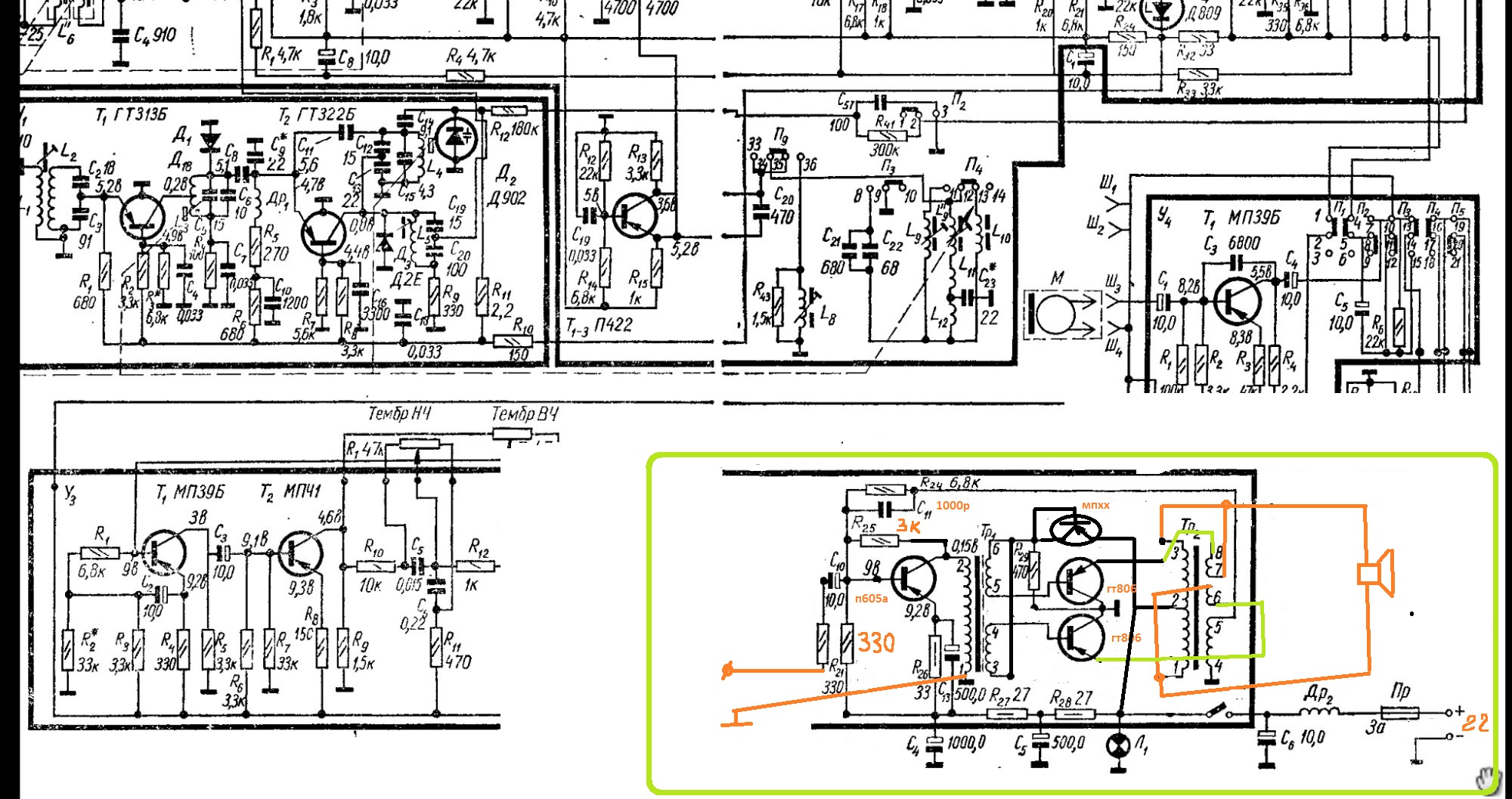

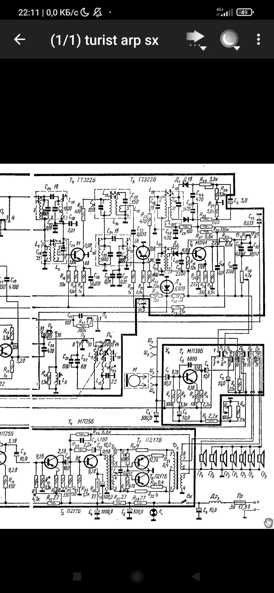

Автобусный приёмник турист как вырезать радиочасть оставить унч и преамп где выход с радиочасти который приходит на унч
Это - правильная идея, выбрасываем УНЧ и преамп, приёмная часть вроде нормальная, собираем туда новый усилок на кремнии двухтактный комплементарный и слушаем.)

У меня три платы унЧ с двумя трансформаторами и две радио часть вернее одна радиочасть другая ум2 плата с переключателями
схема в посте 4576 проще уже не могу ,увы
вот проще на родной плате,но моя лучше схема, там ОК на выходе драйвера
