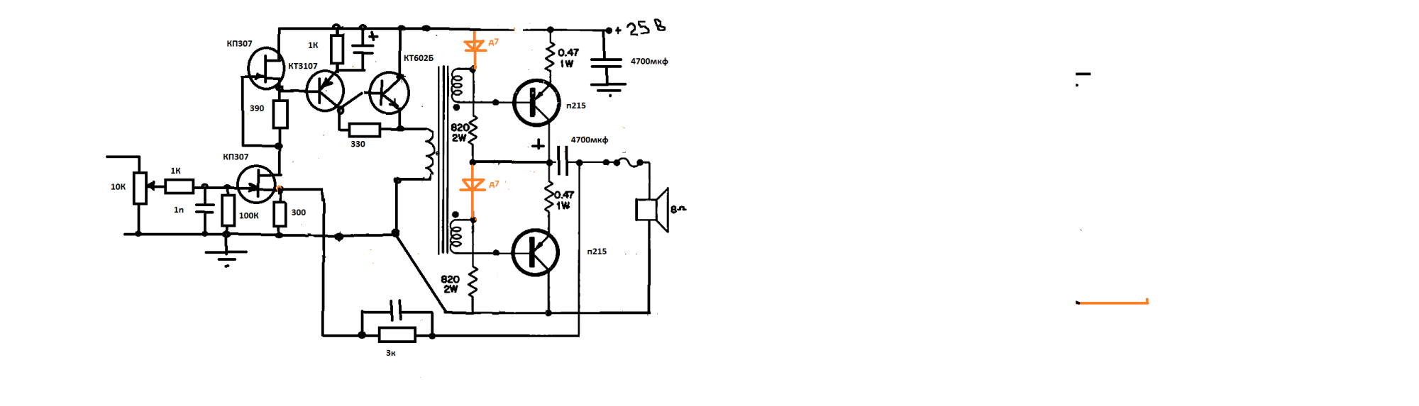

Вот еще простая схема гибрида на германии транзисторы любые п2хх,гт806,906,гт403параллель 4шт,п605а параллель 3шт
трансформатор мотаем так 600витков первички 0,14...0,15
потом целое число слоев вторички бифилляром
потом 600+600витков первички
потом опять целое число слоев вторички бифилляром
потом 600витков первички
провод для вторички 0,27...0,3 вторичку мотаем виток к витку
число слоев выбираем так чтобы Ктр был примерно 4,при соединении секций последовательно,те примерно 300витков в каждой секции бифилляром точнее надо считать под ваше железо
секции первички соединяем последовательно
секции вторички последовательно перекрестно,те по одной из каждого бифиляра
дроссель автотранс мотаем проводом 0,7 два плюс один провод 0,1мм(оос) трифилляром до заполнения
железо обоих трансов 4...6см кв,можно от твз,твк
Мудро. А я башку ломал, как ООС симметрично завести с выхода.
Хотя, по жизни. она работает даже взятая с края вторички.
если транс то проще обмотку,тонким проводом он в промежутки между толстыми ложится и коэффициент заполнения основной обмоткой не меняется
если резистор вместо транса ваш любимый то можно два резюка с каждого плеча по одному на катод кинуть для симметрии
И такое решение было в мыслях.

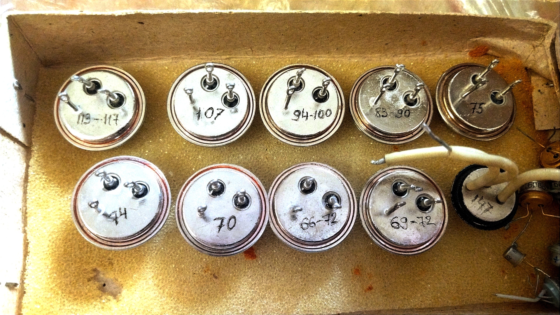

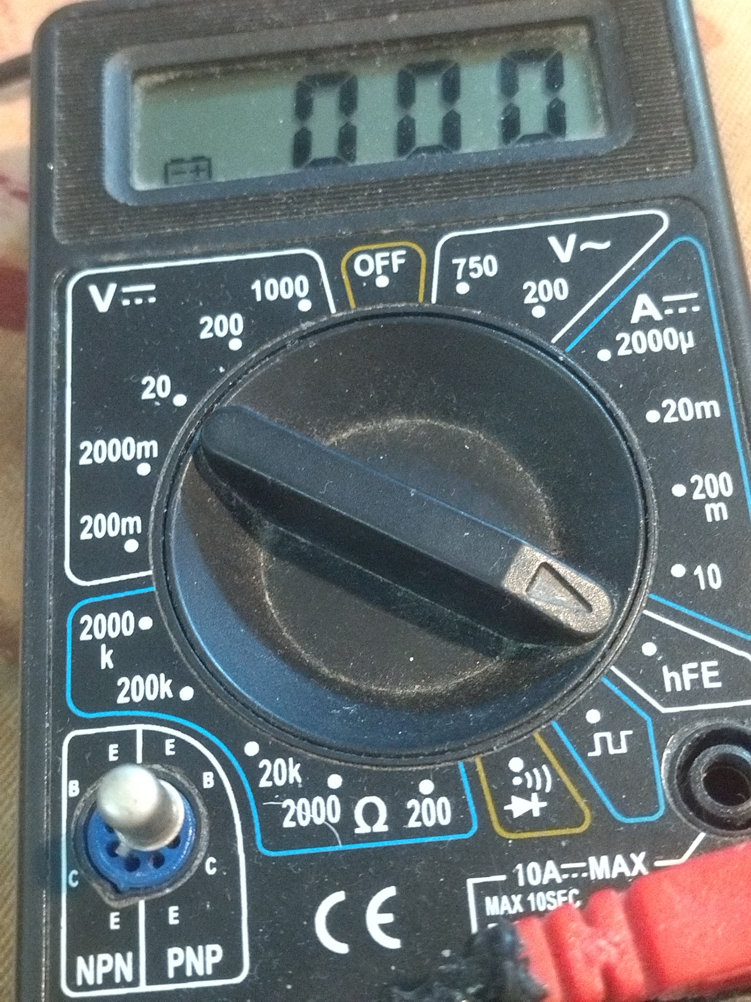

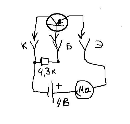

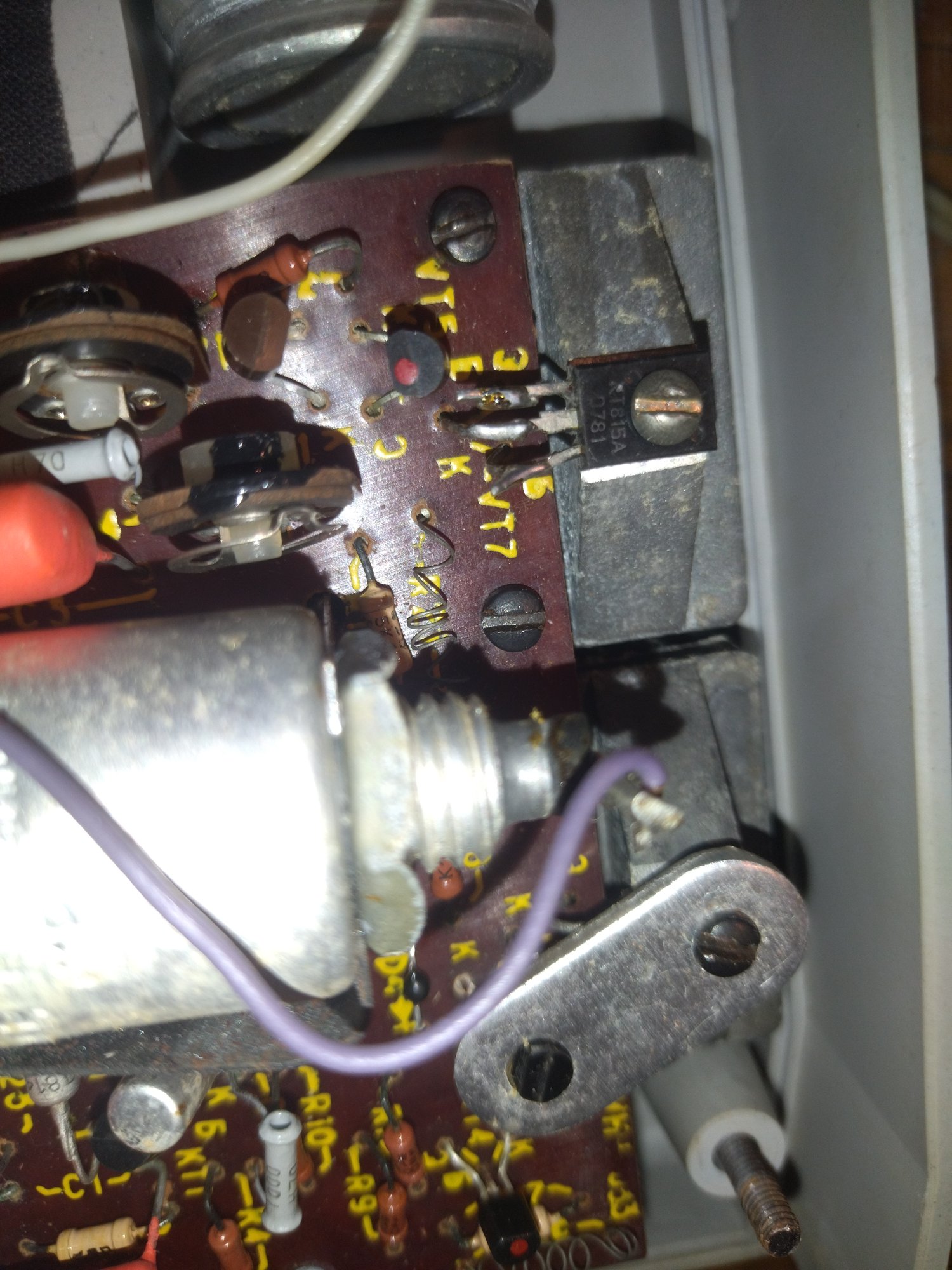

IMG_20240510_104857.jpgгт806а 1989 го ещё относительно благополучного года выпуска, замеры по схеме Юрия резистором 2,98 ком батарейка 4,18 вольта на транзисторах показания за миллиамперах
Случайно замерил по этой схеме кт908a обратной проводимости, не знаю не спалил ли я егоIMG_20240508_192241.png

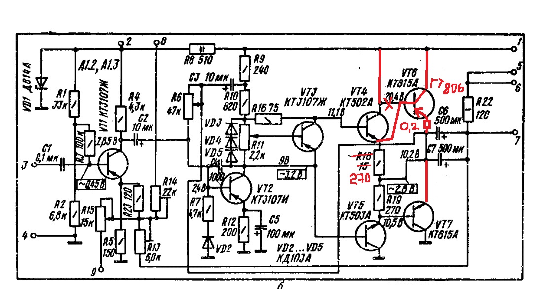

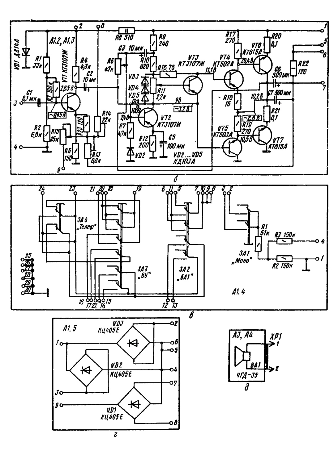

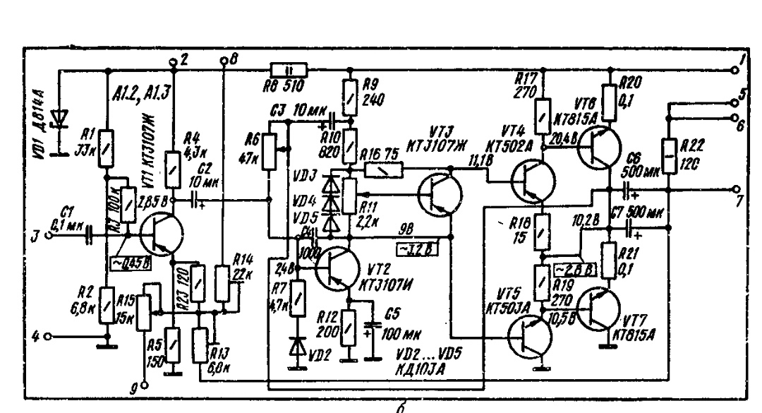

Обнаружил кт-3107 и в схеме лидер 206 стерео
Валяется у меня этот хлам ну во-первых он стерео а во-вторых там как я понял обратная проводимость в ВК каскаде
Ты так просто передыком и заменой номиналов выходной каскад на Германий и там не поменять, и где-то я читал что там вообще двух полярка

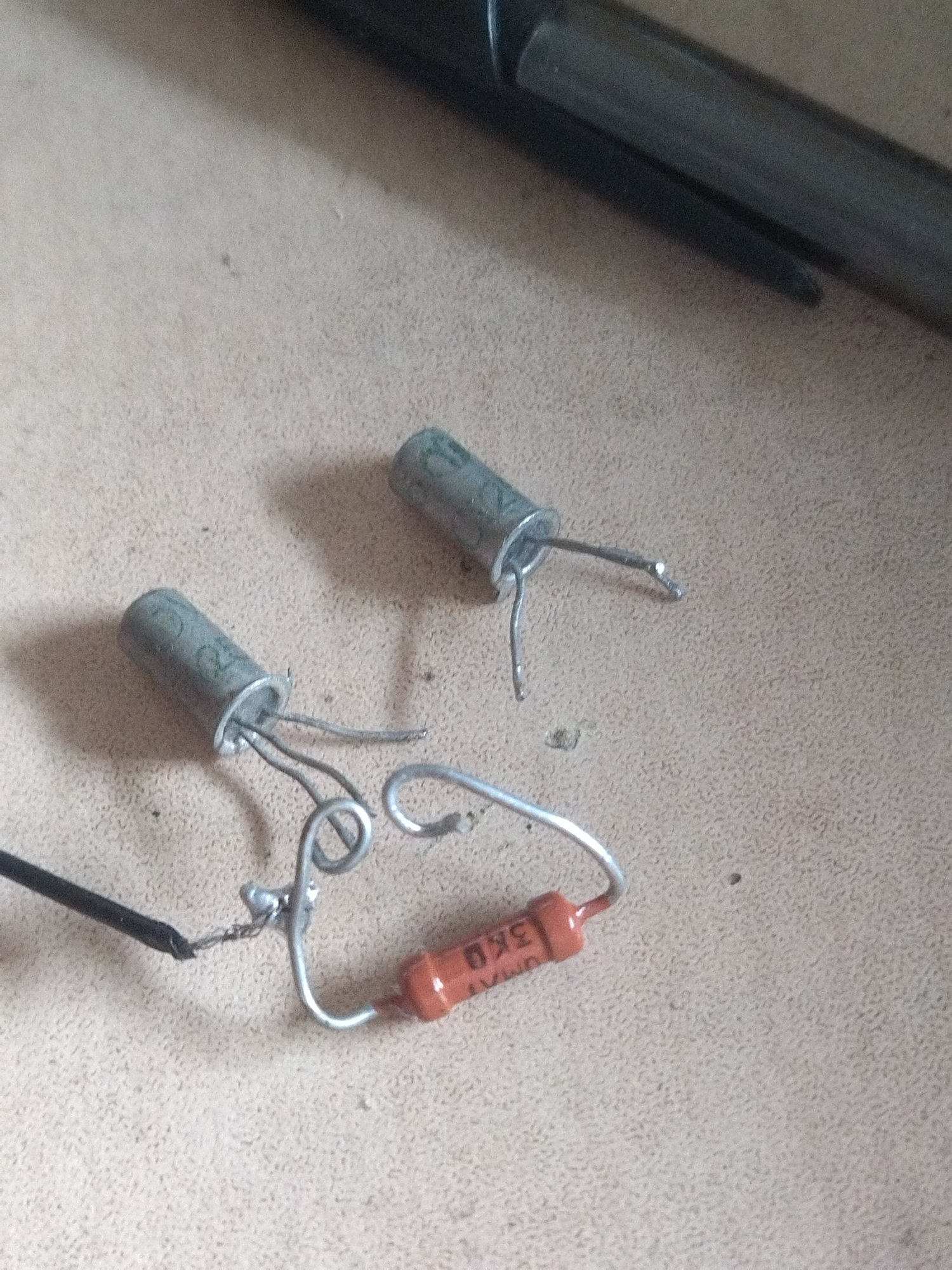

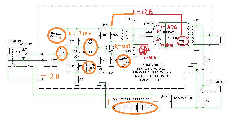

вот так лидер,R21 убрать и поставить в эмиттер гт 806 два по 0,1ом последовательно

возьми провод о,4,,,0,5мм накрути пружинку на иголку и сними булет панелька три сделай и в воду окунай копус при замере, выводы не мочи
мелкие транзисторы можешь своим прибором мерить,там есть панельки он на малом токе меряет

Посмотреть вложение 96947гт806а 1989 го ещё относительно благополучного года выпуска, замеры по схеме Юрия резистором 2,98 ком батарейка 4,18 вольта на транзисторах показания за миллиамперах
Случайно замерил по этой схеме кт908a обратной проводимости, не знаю не спалил ли я егоПосмотреть вложение 96948
не спалите.
В Радио начала 70-х есть усилитель Крылова на паре 806-903 , там методика подбора транзисторов типа вашей. Резистор 100 ом , ожидаемый ток от транзистора на 4 вольтах 1, 84А.

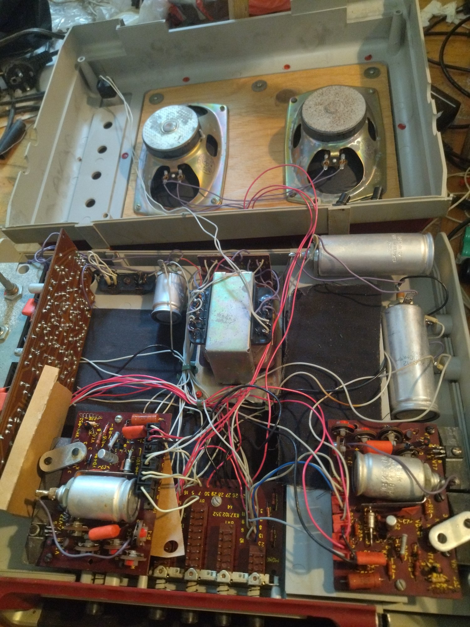

Ничего не понятно но очень интересно компоновка у него конечно левый правый канал отдельно на маленьких платках и огромный преамп трансформатор стоит неудачно по центру если впендюривать динамик 8 дюймов магнит да даже корзина не пролезет и про питание ничего не понятно у него есть питание 12 в и 220 в
При 220 вольт сколько подаётся на унч не видно

Так надо сейчас аккуратненько померить на плате с 220 вольт сколько вообще напряжения и двухполярка ли тут

По скорбной памяти, с 4-в питанием и 100 Омами к-э ток коллектора 1, 84А. Но потом, сколько транзисторов ни попадалось, такого значения достигнуть не удавалось никому.
Разумеется, с учетом скудного доступа к деталям. Когда жутко рад тому, что дали.
унч там однополярка а другие мосты что то другое питают
Там идёт питание на предварительный на оконечные и через 5дин на проигрыватель и там разведено от батареек 9 в от автомобиля 12 вольт и от 220 в не могу сообразить в каких точках замерять питание которое выходит с диодного моста.
Я так понял что самое простое что можно сделать с npn проводимостью в этой схеме
В выходном каскаде заменить тип 41c
На параллель из 2-3 шт гт404?

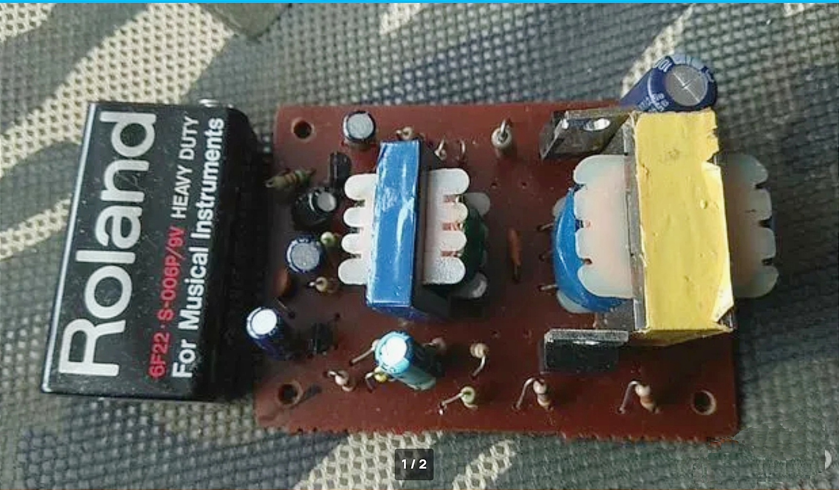

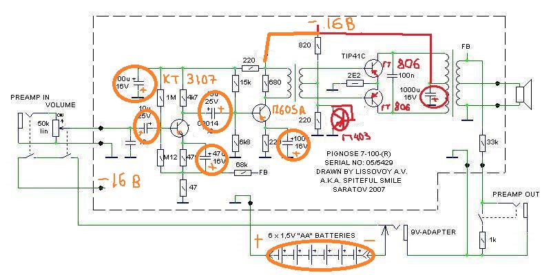

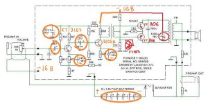

У меня лежит готовая плата с двумя трансформаторами мне хочется сделать выходной каскад на Германии а он блин npn проводимости
И Это сразу же для меня задачка для ума - gt404 после тип 41 c слишком слаб

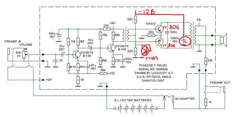

поставьте в него пару 806 и вк от отдельного бп запитайте 12в
переделать так электролит перевернуть,диод заменить на гт403
    93 KB · Просмотры: 119
но в нем мощи с гулькин нос судя по размеру транса
звук тоже думаю уровня спидолы))) по искажениям
в него 605а поставьте иначе транс мощу ограничивает или переделывать вк на бестрансформаторный типа этого
маленький транс оставить и пред тоже
его как пред хорошо к тому что вы делаете без резисторов раскачает
А почему не гт-703 например?
Гт 806 жалко и почему не 20 вольт?
Я-то думал мощный тип 41c будет качать npn GT 705 или гирлянду из gt-404
Но поскольку я ничего не понимаю в схемотехнике и вообще в физике....
у вас их до х...я не жалейте,или п605а ставьте,зачем там 20в пред и транс на жопу сядут раньше чем до 12в дойдет
ну можно и 20в в чем проблемадля начала можете п214 поставить попробовать как мощи хватит?
я бы сделал тот повторитель на 806 и908 и этим предом качал был бы звук улетный,а потом уже переделал на 605 на выход и кт3107 в пред и полярность как сейчас от 9в использовать
как пред и маленький мощник 5вт

ты же германий хочешь!!!! я вообще не пойму ты троль или тебе надо усь
с 605а на выходе он лучше будет при 9в,,,16в только полярность поменяй у кондеров ,поставь транзюки как я нарисовал,если 9,,,12в можно п 605а на выход диод заменить на транзистор как на схеме гт403 или мп21
будет тебе и пред и маленький мощник,будешь им тот мощный качать или на 5вт играть самим
три лития 18650 ему кинь в питание и не парься с бп

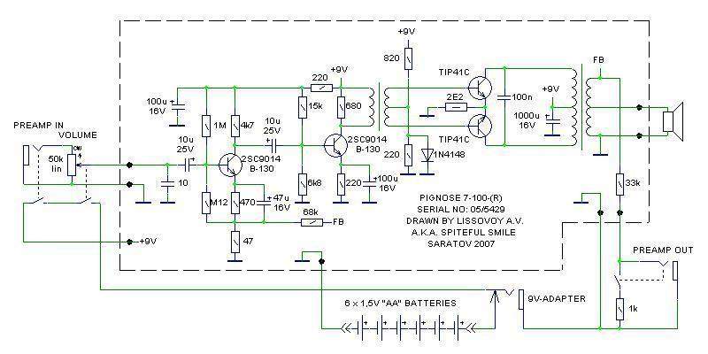

Я же не спрашивал про схему собрать с обратной полярностью и с pnp проводимостью. Я спросил можно ли заменить выходной каскад на npn транзисторы Германий.
Это не простое радиоприёмник это раскрученный комбик
Я не хочу его весь перелопачивать сцена из фильма перекрёсток на Ютубе по-моему 15 млн просмотров, а в фильме везде фигурирует этот комбик pignose.
Так что это не просто кусок г**** сделанный по типу радиоприёмника, это раскрученный кусок г**** на нём играли все звёзды.IMG_20240510_202150.jpgIMG_20240510_204402.jpgIMG_20240510_204506.jpgIMG_20240510_211318.jpg

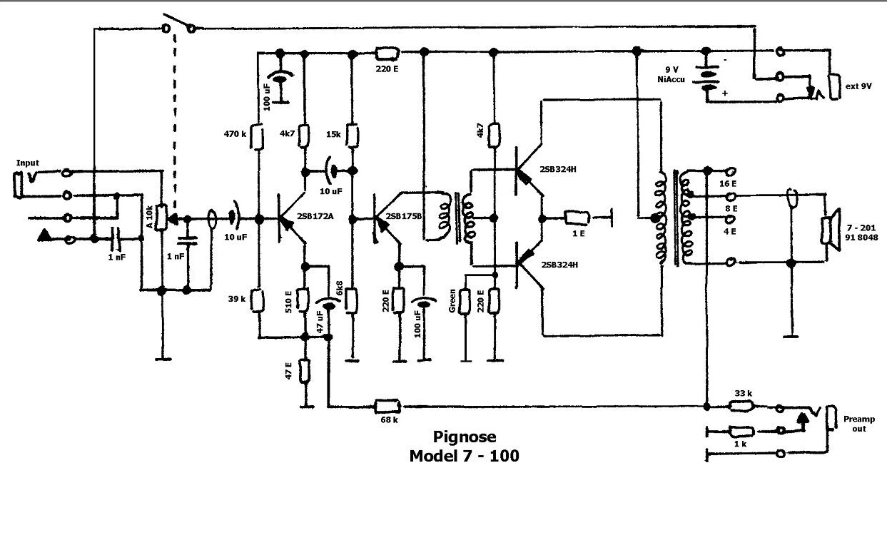

Это видимо оригинальная ранняя схема на Германии
ставь туда п605а и будет тебе щастье и не парь мозг и песка не будет
я такой говнозвук не разрабатываю я вижу ты больше в нем преш,так что делай как хош

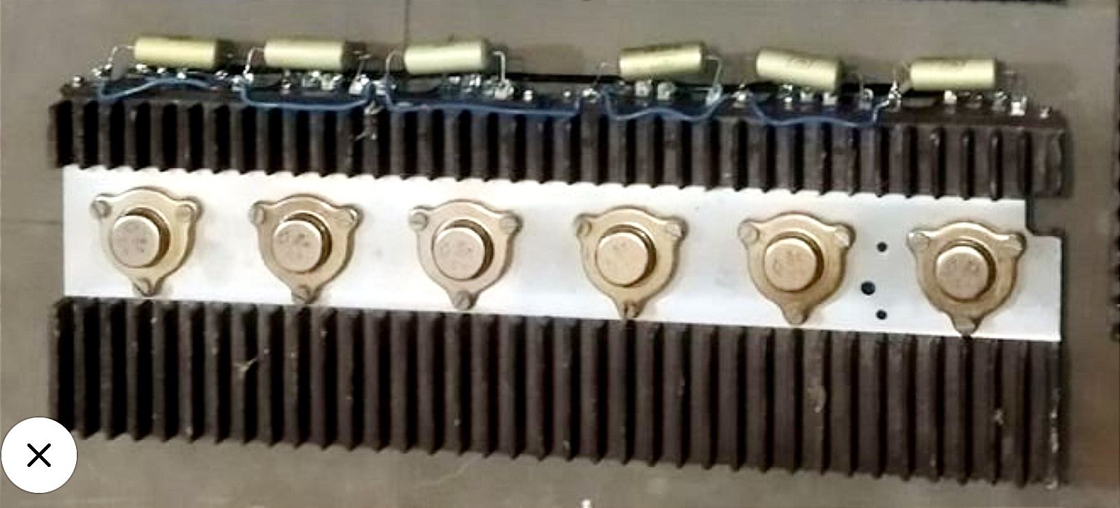

Вчера увидел коммутатор газ 66
Потом забил в поиске гт 701
И купил вона чего с резисторами на5 вт.
Вот пожалуйста почти в сборе параллельник на гт 701
Площадь соприкосновения покрашена

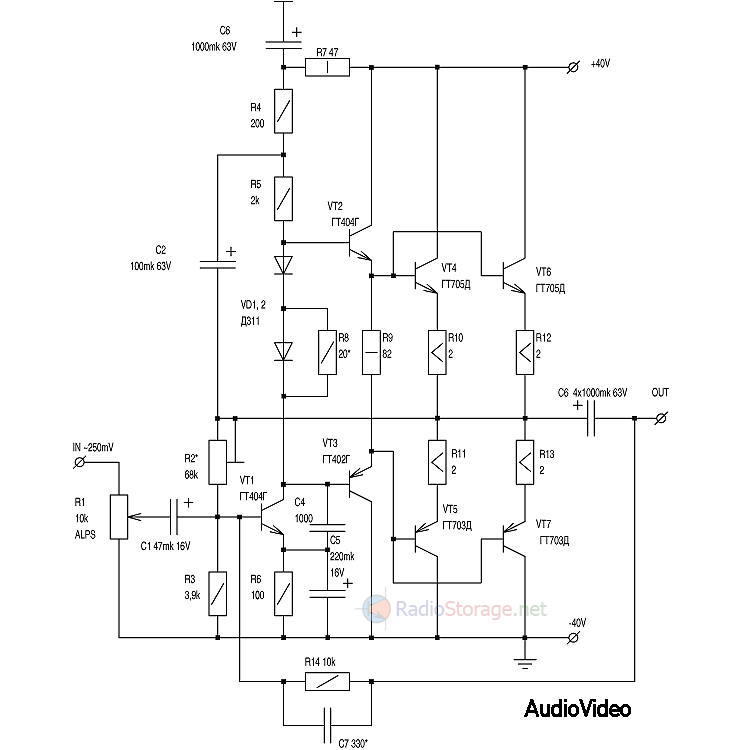

Только вчера нашёл десяток ГТ705А, я так понимаю в Дарлингтоне они с хорошей парой могут дать не плохой результат.
Такую схему нашёл, за основу наверно можно взять. Вниз только 605, 806 поставить и питание снизить под А.
Такую схему нашёл, за основу наверно можно взять. Вниз только 605, 806 поставить.
схему лучше не Лина а с двумя каскадами

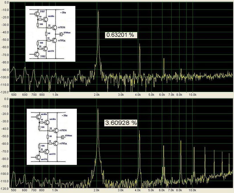

выходной каскад сделать тройку причем первую ступень на кт3102\3107 вот сравнение спектров вк на тройках с чисто герм и на первой ступени из 3102\3107
у двойки еще больше искажения чем у тройки это чисто выходной каскад без оос
а вообще германий только в В и АВ лучше использовать ,в А классе кремний лучше имхо там нет переключений и кремний с его лучшими свойствами выигрывает причем нагрев держит намного больший и плывет меньше,частотка выше,емкости меньше
об импорте и речи нет только не китайские подделки с мелким кристаллом они хуже ссср на много
